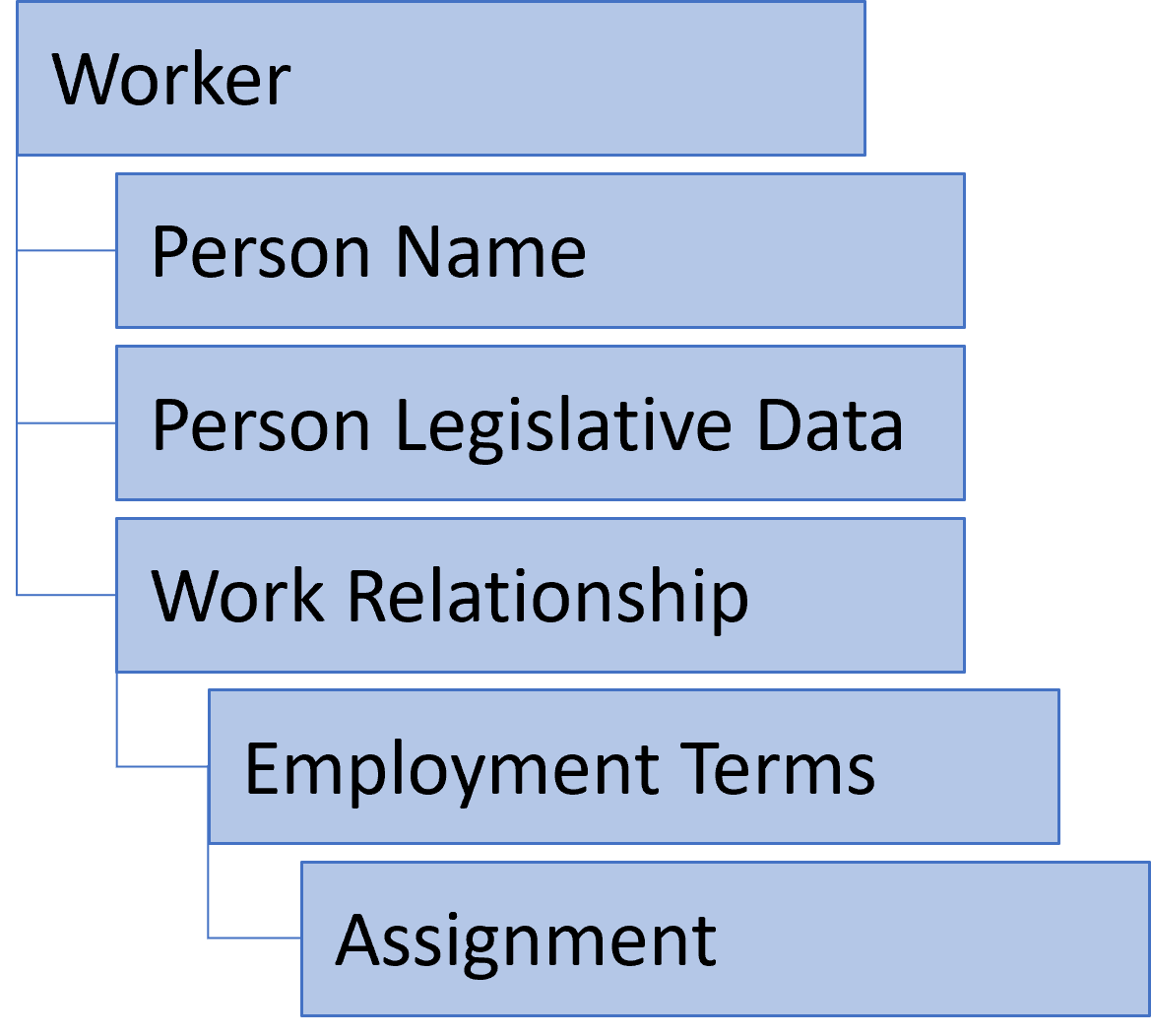

El objeto de negocio Worker es complejo, con alrededor de 30 componentes de más de 5 niveles en la jerarquía de objetos. En este tutorial se describe cómo crear una plantilla de nueva contratación de trabajo simple, mientras se explican las tareas comunes para definir una plantilla de hoja de cálculo. A continuación, puede aplicar estos pasos a cualquier objeto de negocio soportado.
Después de haber comprendido los conceptos básicos de la creación de plantillas, puede ampliar aún más sus conocimientos y plantillas para incluir atributos de campo flexible, registros duplicados, etc. Revise estos tutoriales:

Se recomienda empezar por la parte superior de la jerarquía de objetos y, a continuación, incluir los componentes secundarios y secundarios en la jerarquía. El diseñador de plantillas creará automáticamente las relaciones principal-secundario.
Trabajo
El componente Trabajador de la jerarquía de objetos identifica al trabajador con el atributo Número de persona y captura la Fecha de nacimiento.

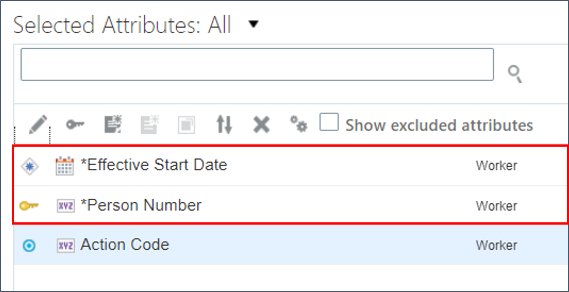

    Al seleccionar el primer atributo en una plantilla, el diseñador le preguntará qué clave utilizar para identificar registros de forma única.
  5. Seleccione User Key (Clave de usuario) en el cuadro de diálogo Select Key (Seleccionar clave) y haga clic en OK (Aceptar).
    Sugerencia:
    Algunos objetos tienen varias combinaciones de teclas de usuario. Puede utilizar la lista de opciones Clave de usuario para seleccionar la clave de usuario correcta para el caso de uso. Es posible que desee seleccionar ID de sustitución para las plantillas utilizadas para mantener registros existentes. Los atributos de ID sustituto proporcionan una lista de valores que se pueden buscar.
    Otros atributos que siempre son necesarios se agregan automáticamente al panel Atributos seleccionados:
    Los atributos Fecha de inicio de vigencia y Número de persona se agregan automáticamente al panel Atributos seleccionados.
    Sugerencia:
    El icono de clave antepone todos los atributos que identifican de forma única un registro en la hoja de cálculo.
  7. Haga clic en el botón Validar y guardar de la cabecera de la página.
  8. Haga clic en Validar y guardar.
  9. Haga clic en OK (Aceptar) en el cuadro que aparece en la confirmación.

Nombre de Persona
El componente Nombre de Persona registra el nombre del empleado.

    Algunos de los atributos recién seleccionados no se mostrarán en el panel Atributos seleccionados. Los atributos del registro secundario se establecen automáticamente por defecto a partir de su atributo equivalente en el registro principal y se ocultan en la hoja de cálculo. Esto ocurre para los atributos que identifican el principal, como PersonNumber, y para el atributo de fecha de inicio de vigencia.
    Los atributos Fecha de inicio de vigencia y Número de persona no están visibles en el panel Atributos seleccionados.
    Los atributos Fecha de inicio de vigencia y Número de persona del componente Nombre de persona no están visibles en el panel Atributos seleccionados.
    Sugerencia:
    Marque la casilla de control Mostrar atributos excluidos en la barra de herramientas del panel Atributos seleccionados para revisar los atributos que se incluyen en la definición de plantilla pero que no se verán en las hojas de cálculo generadas a partir de la plantilla.

Datos legislativos de persona
El componente Datos legislativos de persona captura el estado civil y el género del empleado.

Relación laboral
El componente de relación laboral especifica la entidad legal empleadora del empleado.

Condiciones de empleo
Las condiciones de empleo ya no son visibles en Oracle HCM, pero aún debe proporcionar un registro de condiciones de empleo esqueleto para enlazar los registros de asignación y relación laboral.

Asignación
El tipo de registro Asignación es donde se especifica el departamento, la ubicación, la posición, el puesto, etc. del empleado.
