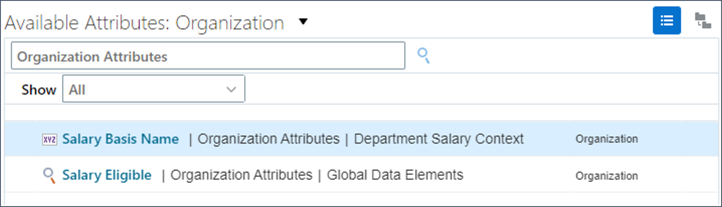

- Muestre los Atributos disponibles para el componente Organización.
- Seleccione los atributos del contexto de DFF que desea utilizar y agréguelos a la plantilla, junto con los atributos de contexto de Elementos de datos globales que necesite.
- Edite el valor de contexto para definir un valor por defecto constante del código de contexto de campo flexible para los segmentos de campo flexible descriptivo agregados. Este atributo se puede ocultar.

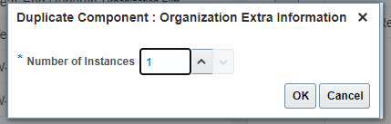

- En el panel Atributos seleccionados, asegúrese de que muestra los atributos ocultos.
- Haga clic en cualquiera de los atributos de Información adicional de organización en el panel Atributos seleccionados y haga clic en Duplicar.
- Especifique 1 cuando se le solicite el número de instancias que desea crear.
- Haga clic en Aceptar. Esto crea una copia de cada atributo seleccionado para el componente Información adicional de organización.
- Edite el atributo Nombre de informe | 1 para ocultarlo.

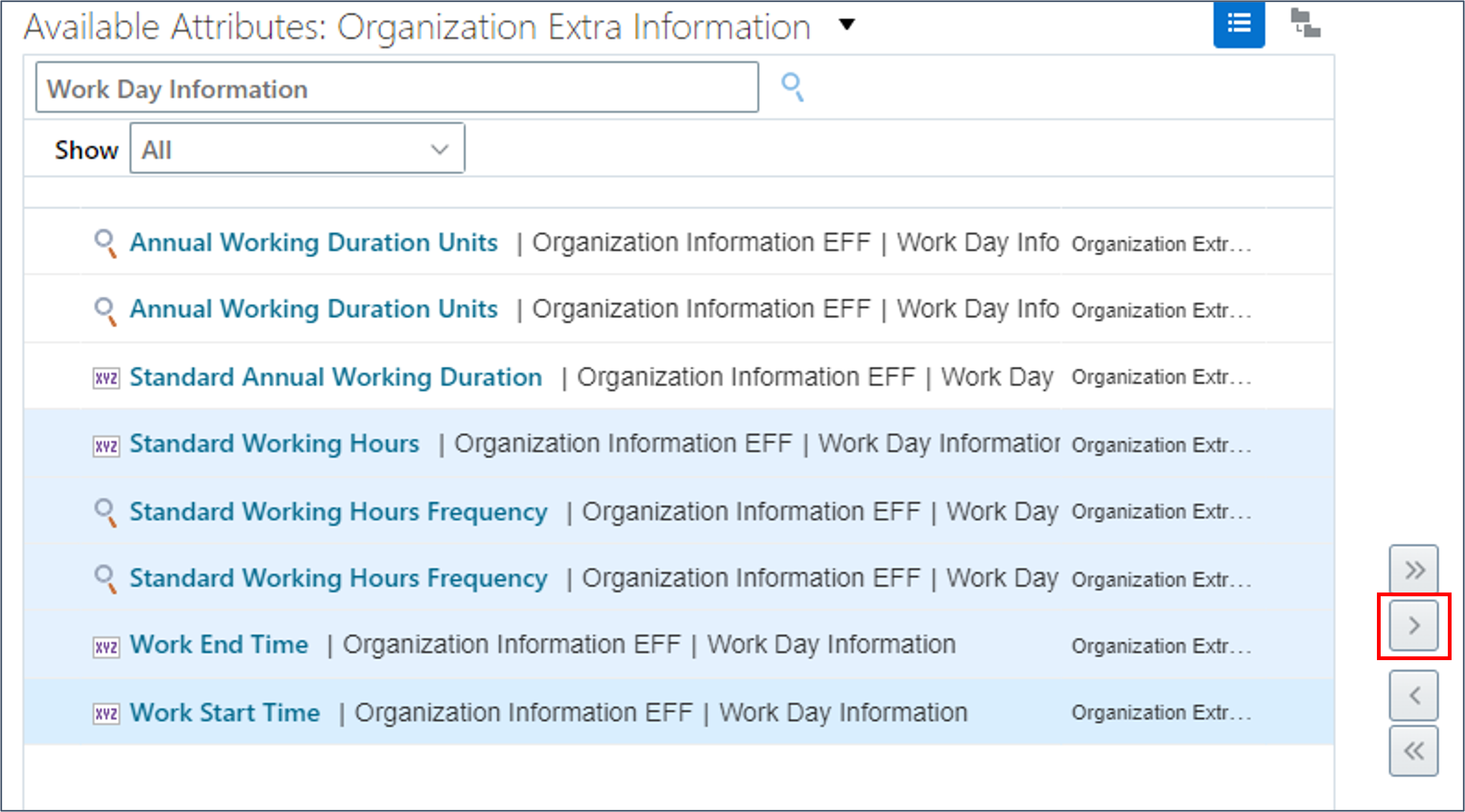

- Busque atributos disponibles en el contexto Información de día laborable.
- Agregue estos atributos del contexto Información de día laborable a la plantilla:
- Horas laborables estándar
- Frecuencia de horas laborables estándar
- Hora de inicio de trabajo
- Hora de finalización de trabajo
