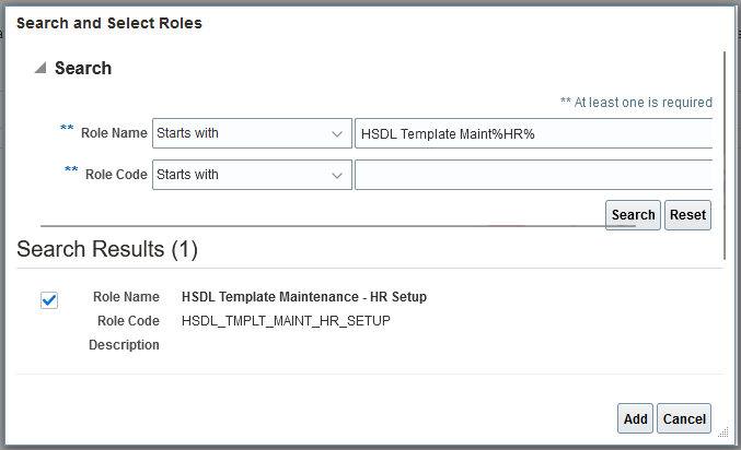

  1. Navegue hasta el separador Acceso de rol de la plantilla HSDL.
  2. Haga clic en Agregar en la tabla Administración de Plantillas.
  3. Haga clic en Add en la tabla Permitted Data Set Operations.
  4. Busque el diseñador de plantillas o el rol de mantenimiento, como Mantenimiento de plantillas de WSDL y agregue los roles que pueden mantener esta plantilla.
  5. buscar y seleccionar el rol para asignar acceso
  6. Haga clic en Validar y guardar.
