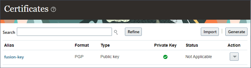

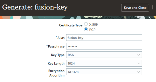

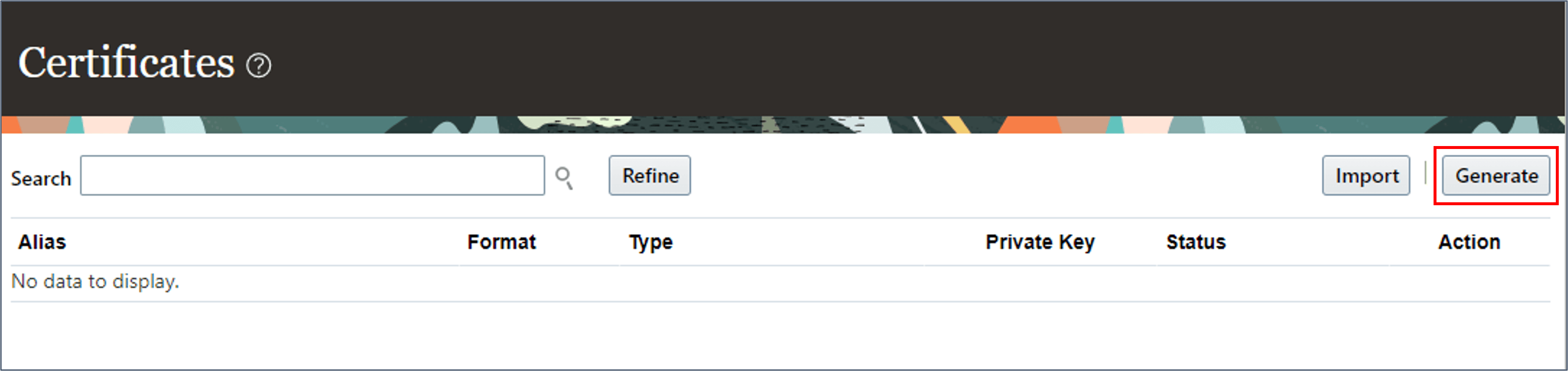

Para que HDL descifre los archivos, debe cifrarlos con la clave PGP pública fusion-key para el entorno en el que está cargando el archivo.
La tarea final de este tutorial le guiará por los pasos necesarios para generar el certificado PGP fusion-key y extraer la clave pública, que utilizará para cifrar los archivos.

  • Genere el certificado de clave de fusión y extraiga la clave pública.

  • Acceso a la consola de seguridad para crear roles personalizados y extraer la clave de cifrado de archivo.

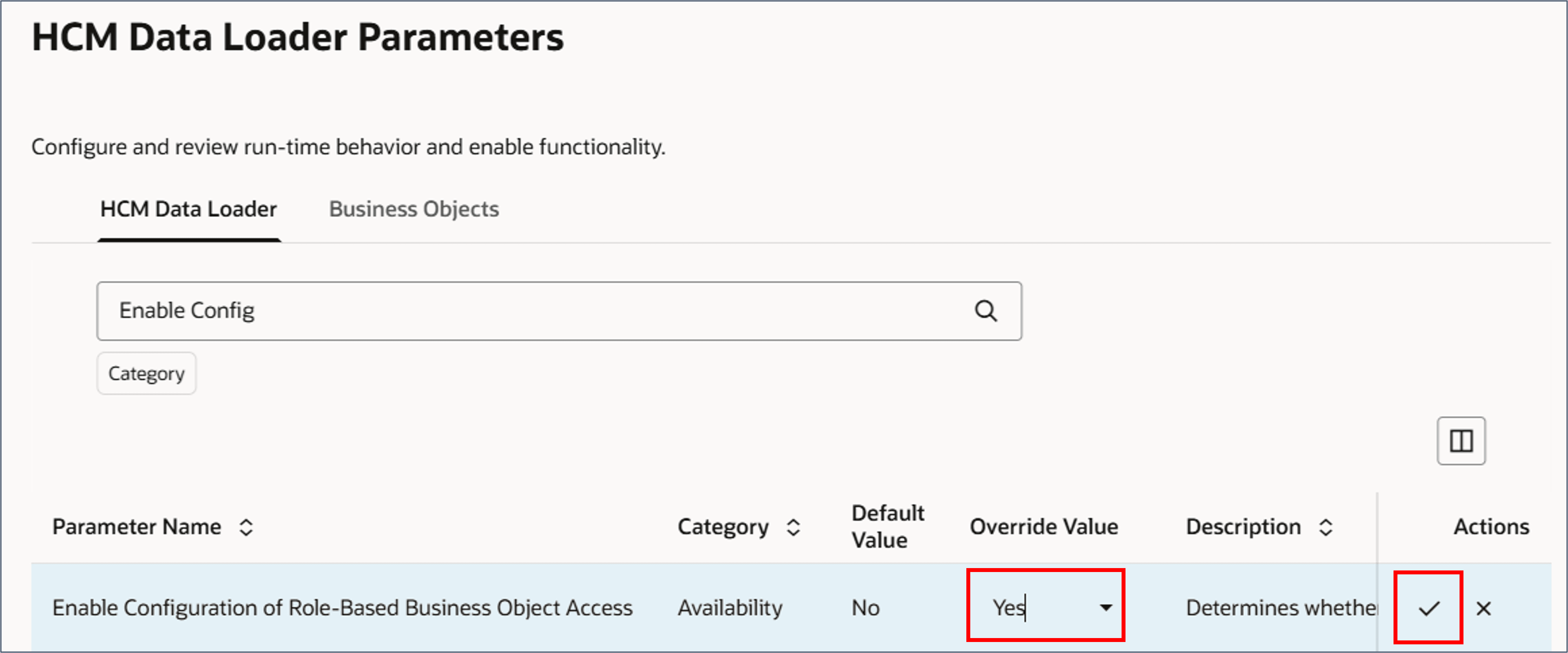

Activar configuración de acceso a objetos de negocios basado en roles
Una vez activados, los roles personalizados del cargador de datos de HCM deben tener configurado el acceso a los objetos de negocio. Puede configurar sus roles personalizados con su acceso a objetos de negocio antes de activar esta función mediante la tarea Acceso a objetos de negocio del cargador de datos de HCM.
Los usuarios con el rol de puesto Especialista en integración de Human Capital Management seguirán teniendo acceso al cargador de datos de HCM. Este rol está preconfigurado para acceder a todos los objetos de negocio.

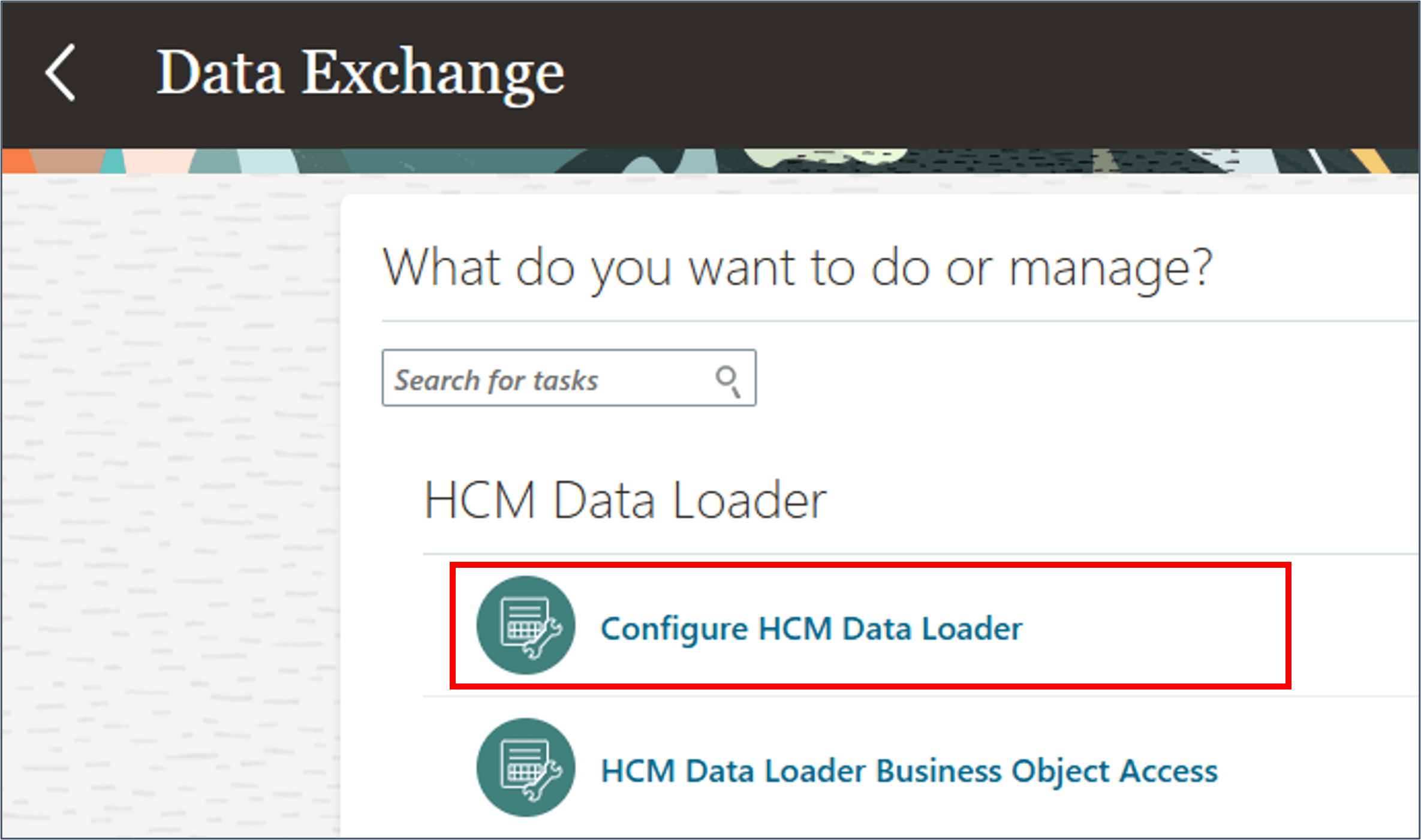

  1. Vaya a Mis grupos de clientes > Intercambio de datos.
  2. Haga clic en la tarea Configurar cargador de datos de HCM.
  3. Seleccione la tarea Configurar cargador de datos de HCM del área funcional Cargador de datos de HCM.
  4. En el separador Parámetros del cargador de datos de HCM, busque el parámetro Activar configuración de acceso a objeto de negocio basado en rol.
  5. Definir sustitución en Sí para el parámetro Activar configuración de acceso a objeto de negocio basado en rol
  6. Defina el valor de sustitución en Sí y guarde.

  1. Acceda a la tarea Configurar cargador de datos de HCM desde el área de trabajo Data Exchange.

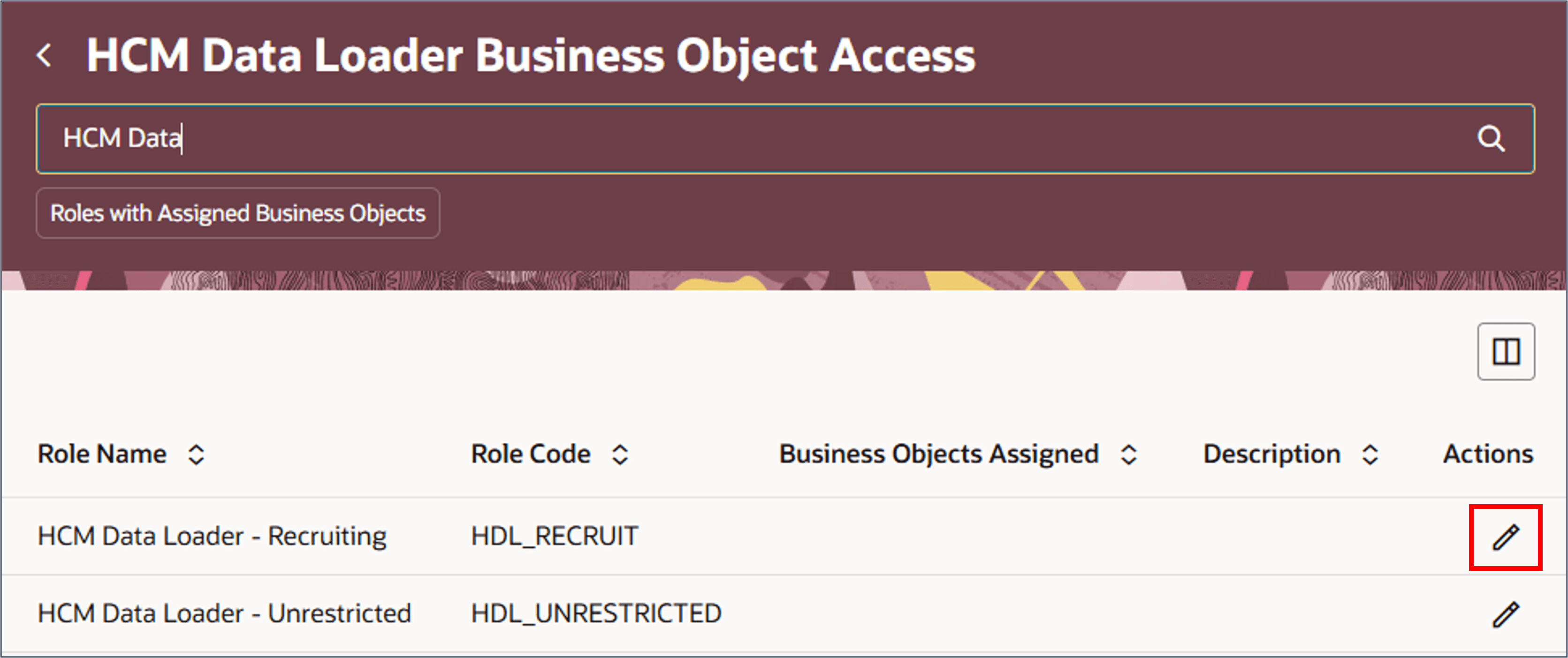

  1. Conéctese a la aplicación con un usuario que tenga acceso a la tarea Acceso a objeto de negocio del cargador de datos de HCM (consulte Requisitos para obtener información sobre cómo otorgarlo).
  2. Vaya a Mis grupos de clientes > Intercambio de datos.
  3. Haga clic en Acceso a objeto de negocio de cargador de datos deHCM.
  4. Busque su rol personalizado y haga clic en el botón de acción Editar.

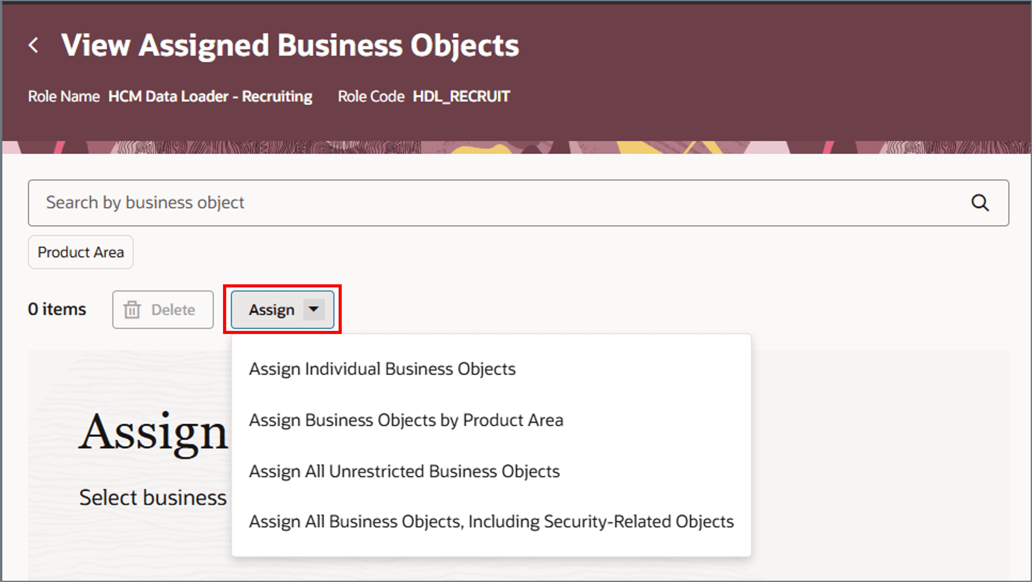

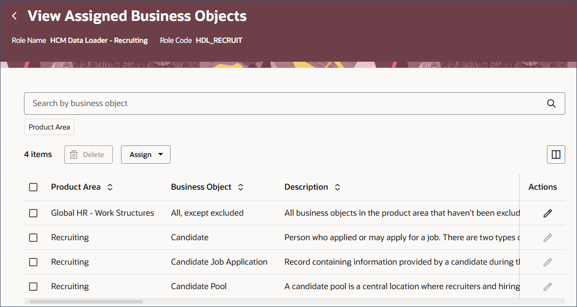

  5. Haga clic en Asignar

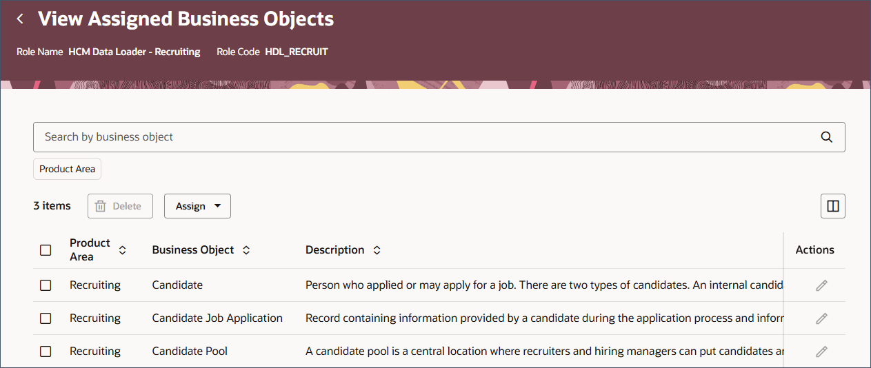

    Se le dirigirá a la página Ver objetos de negocio asignados, donde puede revisar los objetos de negocio y las áreas de producto con las que los usuarios de este rol pueden cargar datos de forma masiva.
  6. Haga clic en el botón Assign (Asignar).
  7. Haga clic en Asignar
  8. Seleccione una de las opciones siguientes::
    • Asignar objetos de negocio individuales
    • Asignar objetos de negocio por área de producto

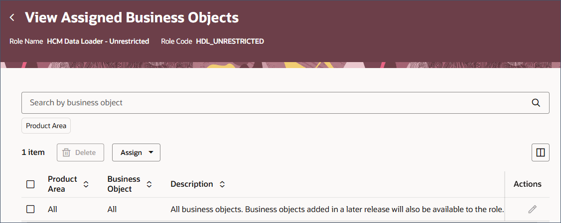

    • Asignar todos los objetos de negocio sin restricciones

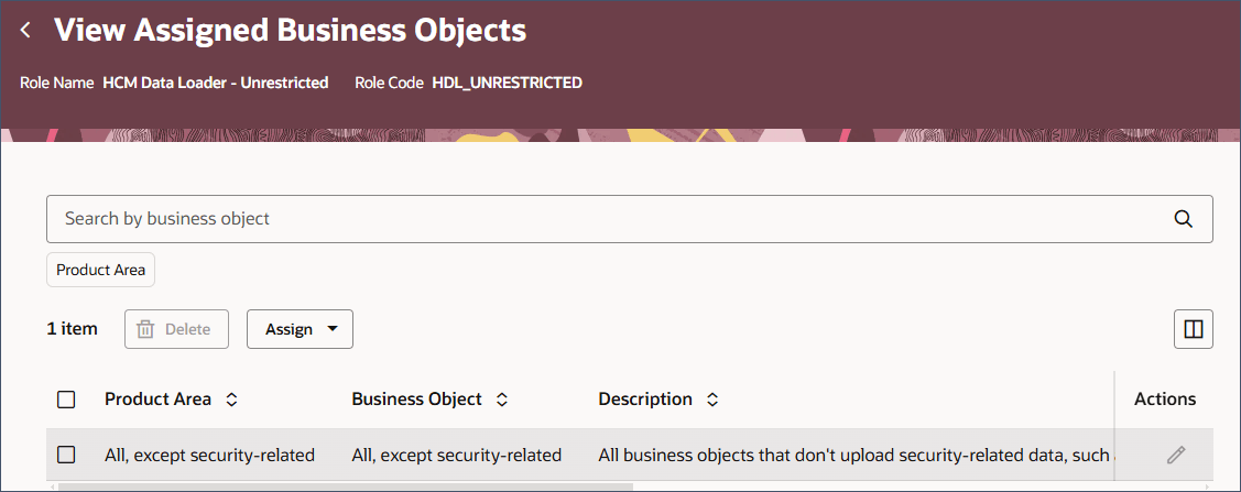

    • Asignar todos los objetos de negocio incluidos los objetos relacionados con la seguridad

    • Se creará una entrada en la tabla Objetos de negocio asignados para cada uno de los objetos de negocio seleccionados.

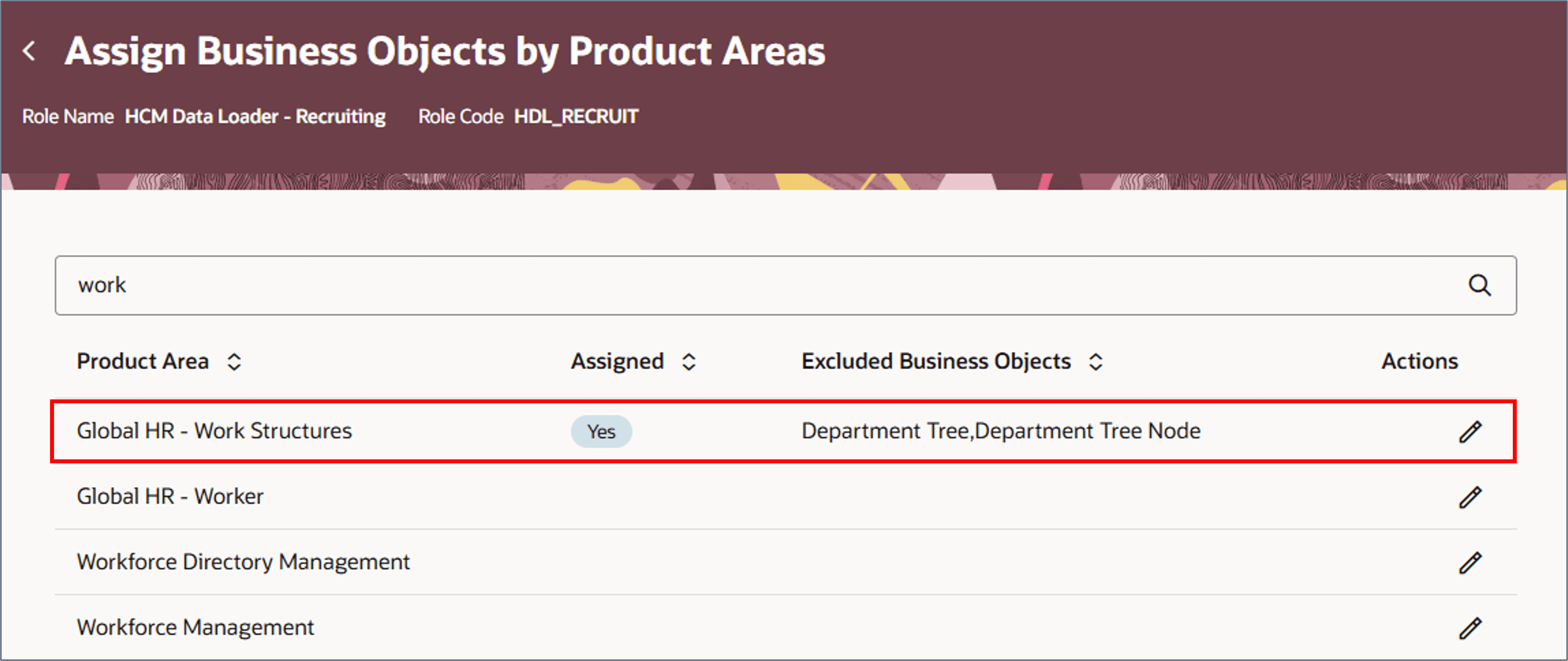

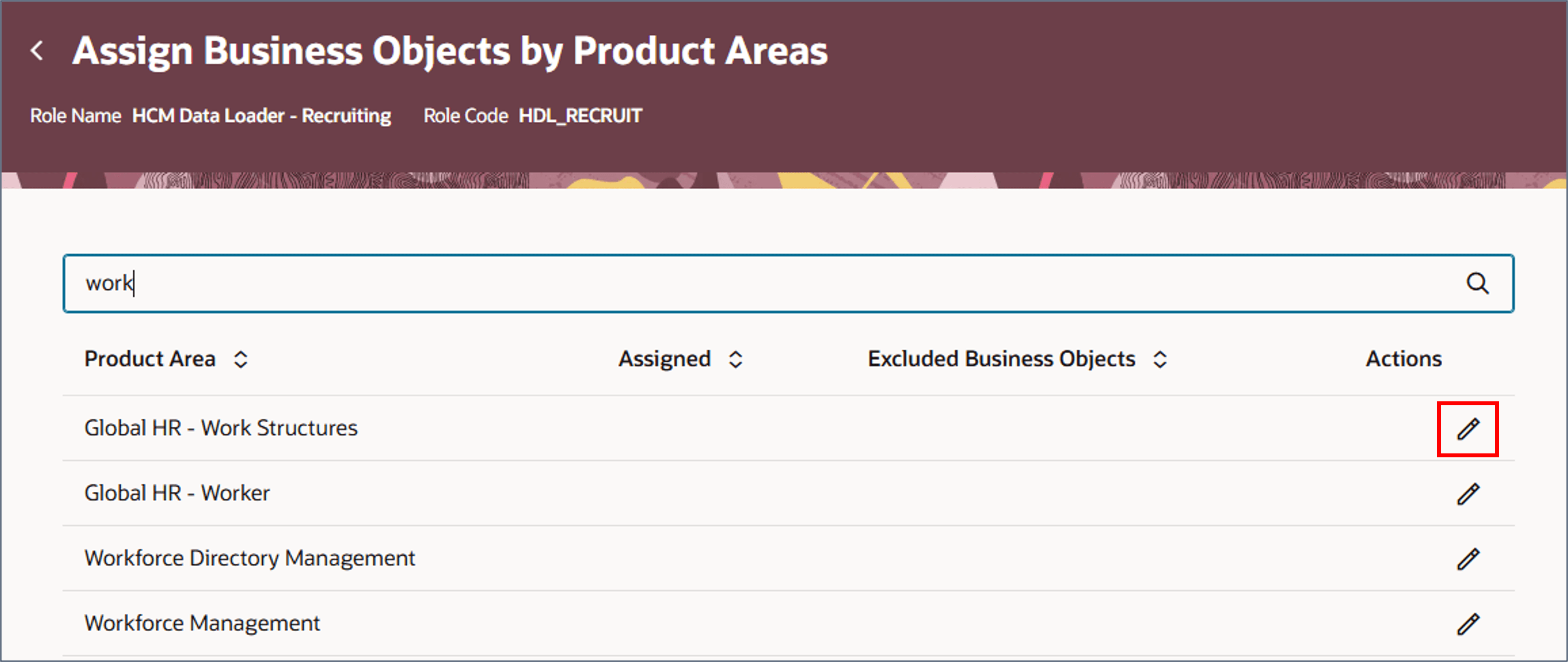

    Si selecciona Asignar todos los objetos de negocio en un área de producto, accederá a la página Asignar objetos de negocio por áreas de producto.
    • Busque el área del producto mediante la barra.
    • Haga clic en Asignar

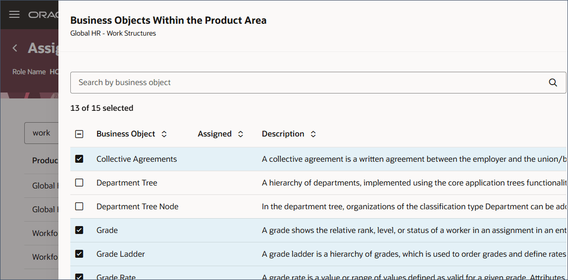

    • Haga clic en el botón de acción Editar. Esto abre el panel Objetos de negocio dentro del área de productos, que permite revisar los objetos con los que el rol podrá cargar datos de forma masiva mediante la asignación de esta área de producto al rol.
    • Anule la selección de los objetos de negocio que no deberían estar disponibles para la carga masiva de datos mediante este rol.
    • Sugerencia:
      La columna Asignado indica si el objeto de negocio ya está disponible para el rol mediante una asignación de objeto de negocio individual.
    • Haga clic en Guardar
    • Volverá a la página Assign Business Objects by Product Areas (Asignar objetos de negocio por áreas de producto), donde podrá revisar la asignación de área de producto y asignar otras áreas de producto al rol
    • Vuelva a la página Ver objetos de negocio asignados para revisar y configurar las asignaciones del rol.
      Sugerencia:
      Puede configurar los objetos de negocio disponibles en una asignación de área de producto existente haciendo clic en el botón Editar en el área de producto.
    Si selecciona Asignar todos los objetos de negocio sin restricciones, aparece un mensaje de confirmación que explica que los usuarios con este rol pueden cargar datos en bloque con cualquier objeto de negocio que no cargue datos relacionados con la seguridad.
    • Haga clic en Asignar para cerrar la advertencia y continuar. Aparece una única entrada para todos los objetos de negocio sin restricciones en la tabla Objetos de Negocio Asignados.
    Si selecciona Asignar todos los objetos de negocio, incluidos los objetos relacionados con la seguridad, aparece un mensaje de confirmación que explica que los usuarios con este rol solo podrán utilizar los objetos relacionados con la seguridad si tienen el privilegio de seguridad de la función Cargar datos de seguridad de HCM.
    • Haga clic en Asignar para cerrar la advertencia y continuar. Aparece una sola entrada para todos los objetos de negocio en la sección Objetos de negocio asignados.

  6. Vaya a la tarea Acceso a objeto de negocio del cargador de datos de HCM en el área de trabajo Intercambio de datos.
  7. Busque el rol Cargador de datos de HCM - Sin restricciones.
  8. Haga clic en el botón de acción Editar en el rol para acceder a la página Ver objetos de negocio asignados.
  9. Haga clic en el botón desplegable Asignar y seleccione Asignar Todos los Objetos de Negocio, Incluidos los Objetos Relacionados con la Seguridad.
  10. Haga clic en Asignar para cerrar el mensaje de confirmación.

  5. Vaya a la tarea Acceso a objeto de negocio del cargador de datos de HCM en el área de trabajo Intercambio de datos.
  6. Busque su rol personalizado.
  7. Haga clic en el botón de acción Editar en el rol para acceder a la página Ver objetos de negocio asignados.
  8. Utilice el botón desplegable Asignar para asignar los objetos de negocio individuales y las áreas de producto con los que el rol puede cargar datos de forma masiva.

  4. Revise los certificados que ya existen. Si el certificado fusion-key ya existe, puede pasar a la sección Extract the Public Key. De lo contrario, siga los pasos para generar el certificado fusion-key.
Generar el certificado de clave de fusión
  1. Haga clic en Generar para abrir el cuadro de diálogo Generar.
  2. Haga clic en el botón Generar Nivel Página.
  3. Seleccione un tipo de certificado de PGP y especifique estos valores:
  4. Campo Valor
    Alias clave de fusión
    Contraseña Introduzca una frase de contraseña para la clave privada. Esta frase de contraseña es necesaria cuando edita, suprime o descarga la clave privada.
    Tipo de Clave RSA
    Longitud de Clave Seleccione 1024 o 2048.
    Algoritmo de Cifrado Seleccione el algoritmo que utilizar.
    Debe utilizar el alias fusion-key para el cargador de datos de HCM a fin de descifrar los archivos cifrados con esta clave.
    Ejemplo de los valores de atributo fusion-key
  5. Haga clic en Guardar y cerrar. Aparecerá un mensaje de confirmación, ciérrelo.
  6. Se mostrará su certificado.
    La página de certificados ahora muestra la clave de fusión generada
