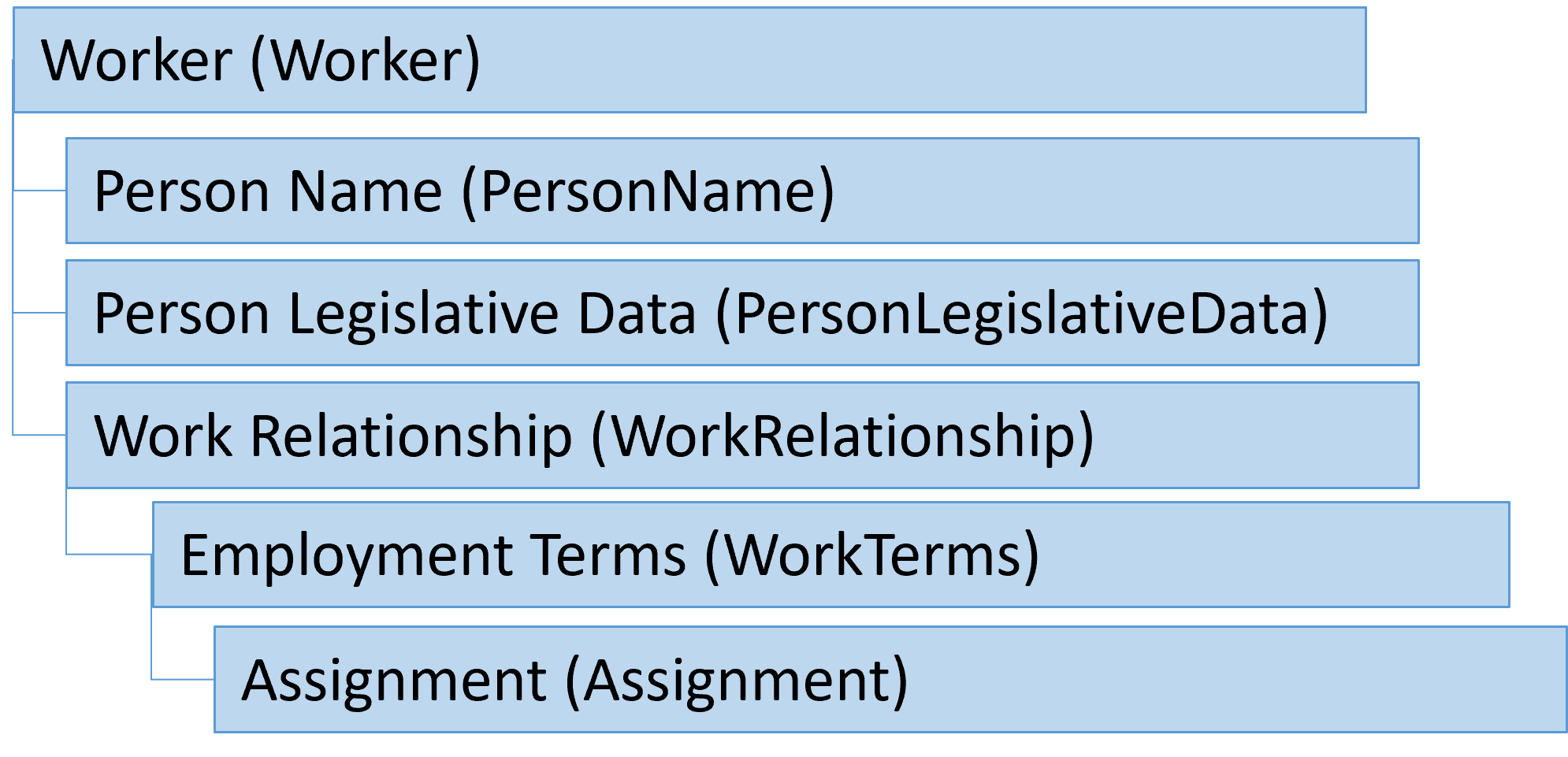

El objeto de negocio Worker es complejo con alrededor de 30 componentes en la jerarquía de objetos. Este tutorial no intenta abarcar todos los componentes disponibles de este objeto complejo, pero proporciona orientación sobre las reglas que debe seguir al cargar nuevas contrataciones.
Cuando crea una nueva contratación, debe proporcionar datos para estos componentes de la jerarquía de objetos Worker:
- Trabajo
- PersonName
- WorkRelationship
- Condiciones de trabajo
- Asignación
Se recomienda que también proporcione PersonLegislativeData. Si no lo proporciona, se generará automáticamente un registro de datos legislativos con una clave de origen generada automáticamente.
