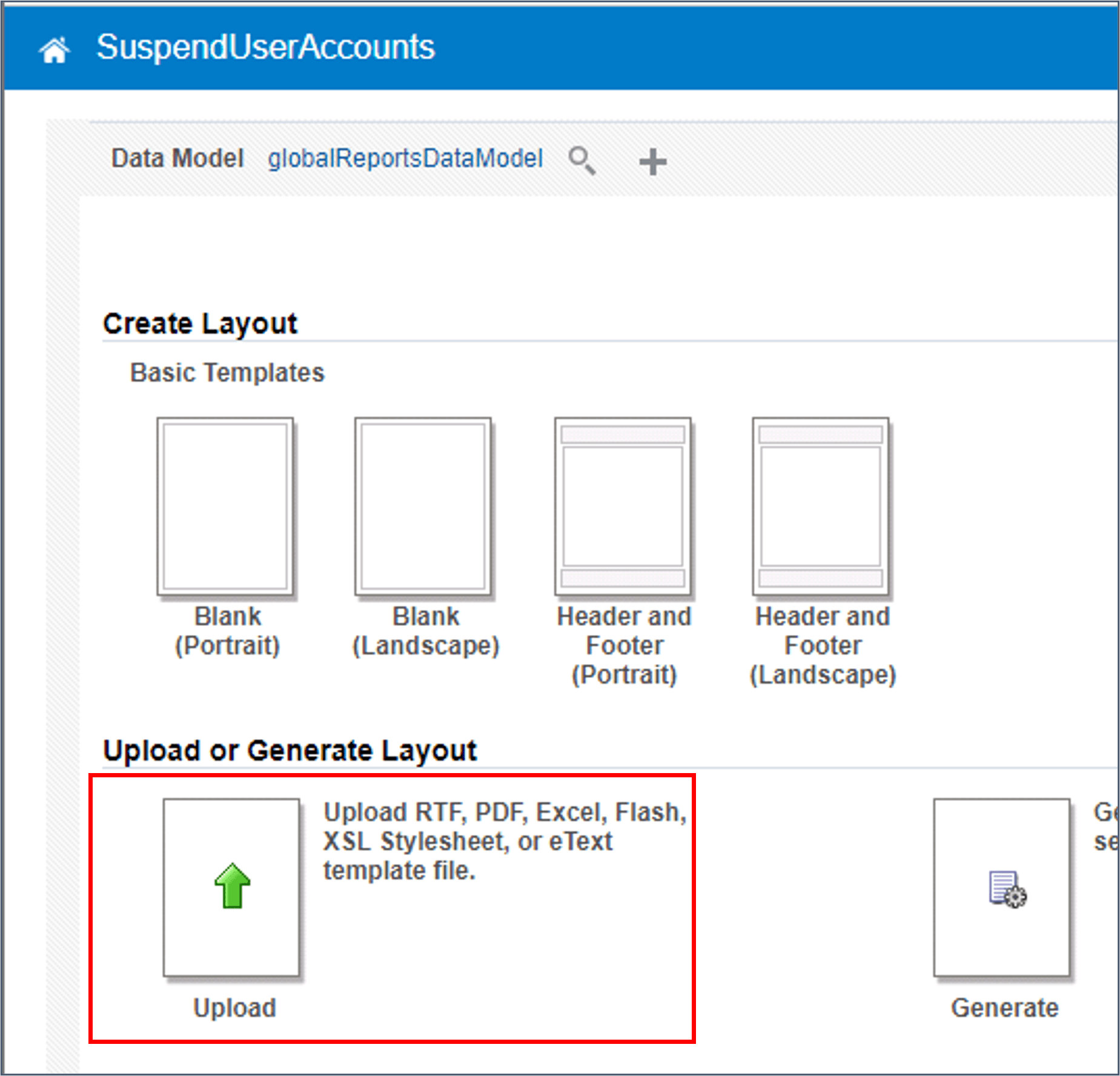

Cargar el diseño del informe
En este paso, cargará el archivo rtf como diseño para el informe de BI Publisher. El proceso es el mismo para HDL y HSDL.
  1. Haga clic en Cargar en la cabecera Cargar o generar diseño.
  2. Haga clic en Cargar
  3. Especifique un nombre de diseño de Suspender HDL de cuentas de usuario.
  4. Sugerencia:
    Se debe proporcionar el nombre de diseño a la opción de entrega de extracción de HCM, por lo que debe anotarlo.
  5. Haga clic en Seleccionar archivo para buscar y seleccionar el archivo SuspendUserAccounts.rtf del cargador de datos de HCM que revisó en la tarea 2.
  6. Especifique un tipo de eText Template.
  7. Especifique la configuración regional.
  8. Definir los detalles del archivo de plantilla
  9. Haga clic en Cargar.
  10. El informe se guarda automáticamente.

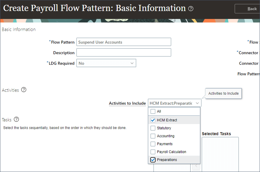

Tarea 5: Definir el patrón de flujo de nómina
En este paso, definirá un patrón de flujo de nómina para ejecutar la extracción de HCM e iniciar la tarea Ejecutar cargador de datos de HCM para procesar los archivos que genera la extracción.
Creación del patrón de flujo de nómina
  1. Vaya a Mis grupos de clientes > Nómina > Patrones de flujo de nómina.
  2. Creación de un nuevo flujo.
  3. Opcionalmente, especifique un grupo de datos legislativos y haga clic en Continuar.
  4. Haga clic en Continuar.
  5. Especifique el nombre Suspend User Accounts (Suspender cuentas de usuario) para el Flow Pattern (Patrón de flujo), si lo desea, proporcione una descripción y defina el valor LDG Required (LDG Required).
  6. Active las casillas de control Extracciones de HCM y Preparaciones para el valor Actividades para incluir.
  7. Especifique el nombre y seleccione los tipos de actividad.
  8. Desplácese y seleccione las tareas Suspender extracción de cuentas de usuario y Ejecutar cargador de datos de HCM.
  9. Seleccione las tareas para la extracción y ejecute el cargador de datos de HCM.
  10. Haga clic en Siguiente para navegar a la página Secuencia de tarea.
  11. Edite los valores de Tarea siguiente para asegurarse de que las tareas están en este orden:
  12. Tarea Tarea siguiente
    Iniciar flujo Suspender extracción de cuentas de usuario
    Suspender extracción de cuentas de usuario Ejecutar cargador de datos de HCM
    Ejecutar cargador de datos de HCM Flujo de finalización
