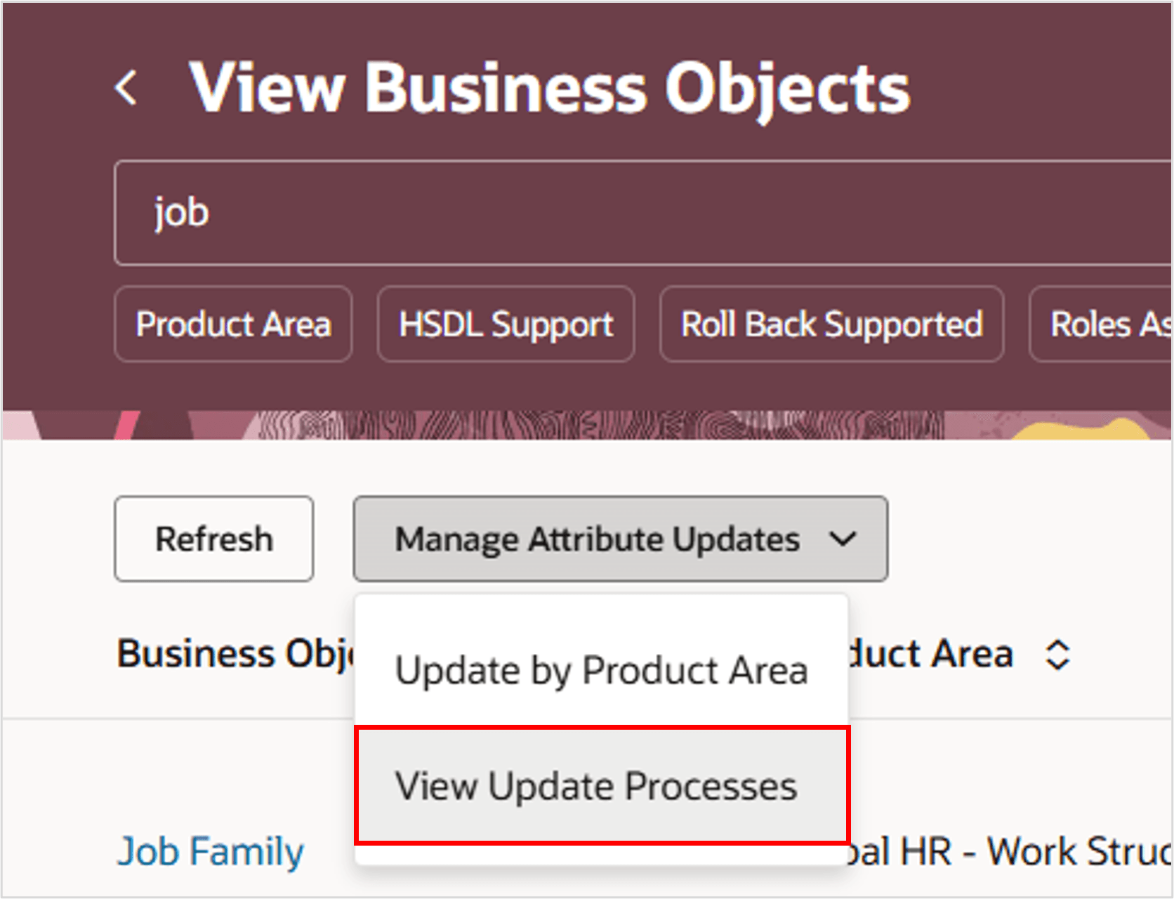

- Haga clic en Gestionar actualizaciones de atributos > Ver procesos de actualización en la barra de herramientas de la tabla.
- Refresque la tabla hasta que haya finalizado el proceso de actualización de los atributos del objeto y, a continuación, vuelva a la página Ver Objetos de Negocio.

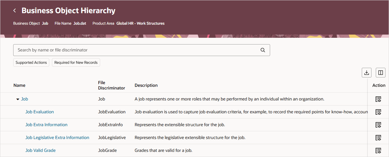

- Haga clic en el nombre del objeto de negocio Trabajo para navegar a la página Jerarquía de Objeto de Negocio.
- Verá la jerarquía de objetos de negocio, haga clic en el objeto de la jerarquía para la que desea buscar la información de atributo de campo flexible.

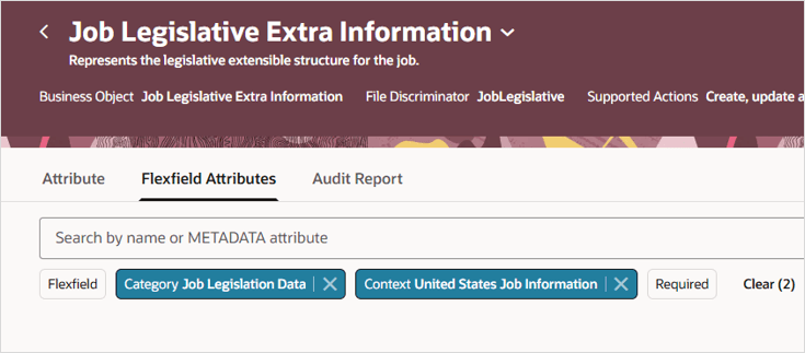

- Haga clic en el separador Atributos de campo flexible.
- Filtre la lista de atributos mediante los filtros de búsqueda. La mayoría de los objetos solo tienen un campo flexible. Para los campos flexibles extensibles, el filtro Categoría también está disponible.
- El nombre se muestra en el idioma de la sesión y será el mismo que la petición de datos de la aplicación para el segmento de campo flexible. El atributo METADATA muestra la cadena que debe incluir en la línea METADTATA del archivo al proporcionar un valor al segmento de campo flexible:
