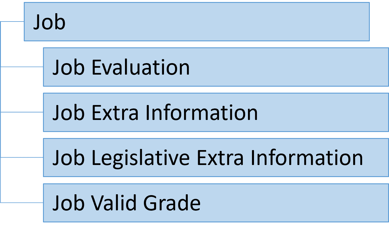

Los objetos de negocio de Oracle HCM Cloud pueden ser complejos y suelen ser jerárquicos, lo que permite crear varios registros secundarios para un objeto de negocio, por ejemplo, varios números de teléfono para una persona o varios grupos válidos para un trabajo.
Jerarquía de puestos
Cada archivo delimitado contendrá los datos de una única jerarquía de objetos de negocio. El archivo se denominará para el objeto de negocio y tendrá una extensión de archivo .dat. Por ejemplo, Worker.dat contiene datos para trabajadores, Job.dat contiene datos para trabajos y ElementEntry.dat contiene datos para registros de conceptos.

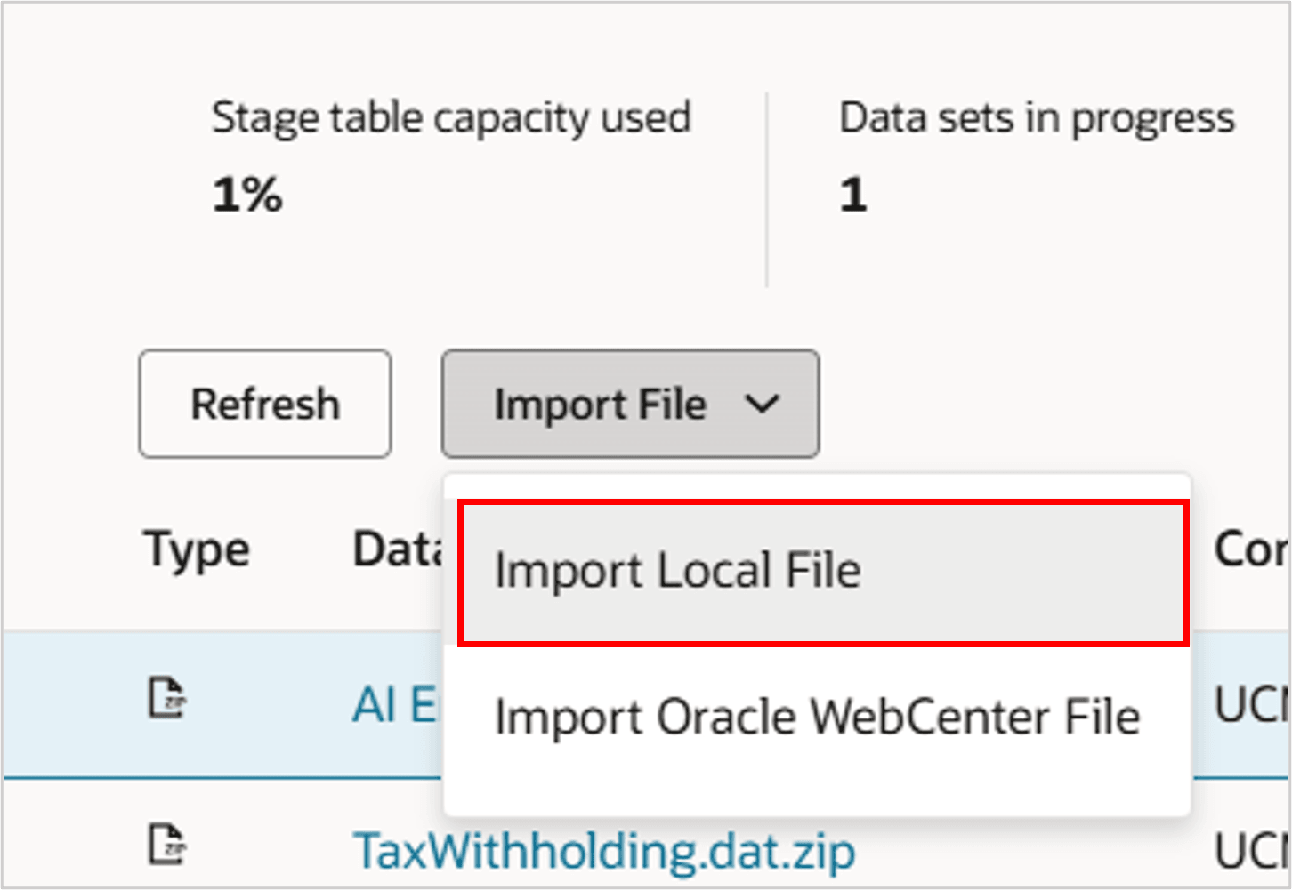

  3. Haga clic en Importar archivo > Importar archivo local en la barra de herramientas de la tabla.

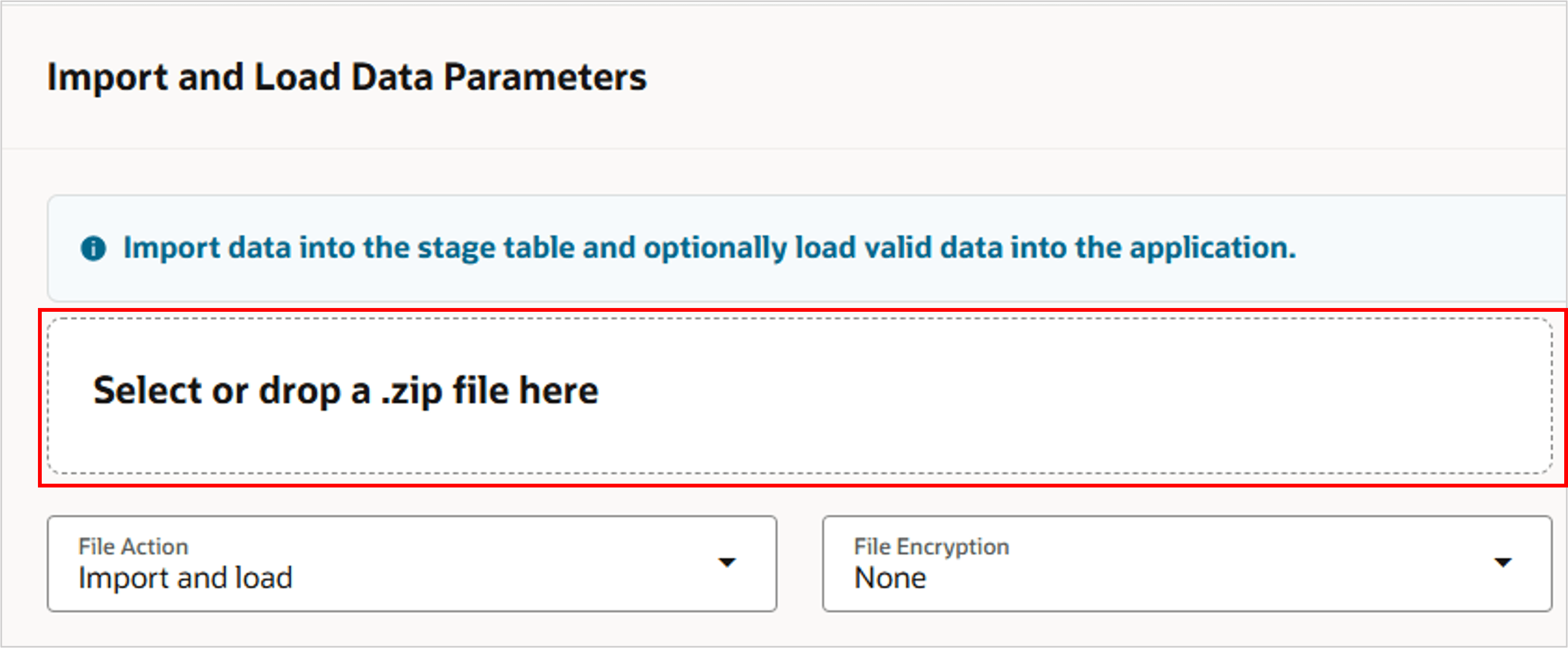

  4. Arrastre y suelte el archivo .zip desde el explorador de archivos al selector de archivos. También puede hacer clic en el selector de archivos para buscar y seleccionar el archivo.
    Seleccione su archivo

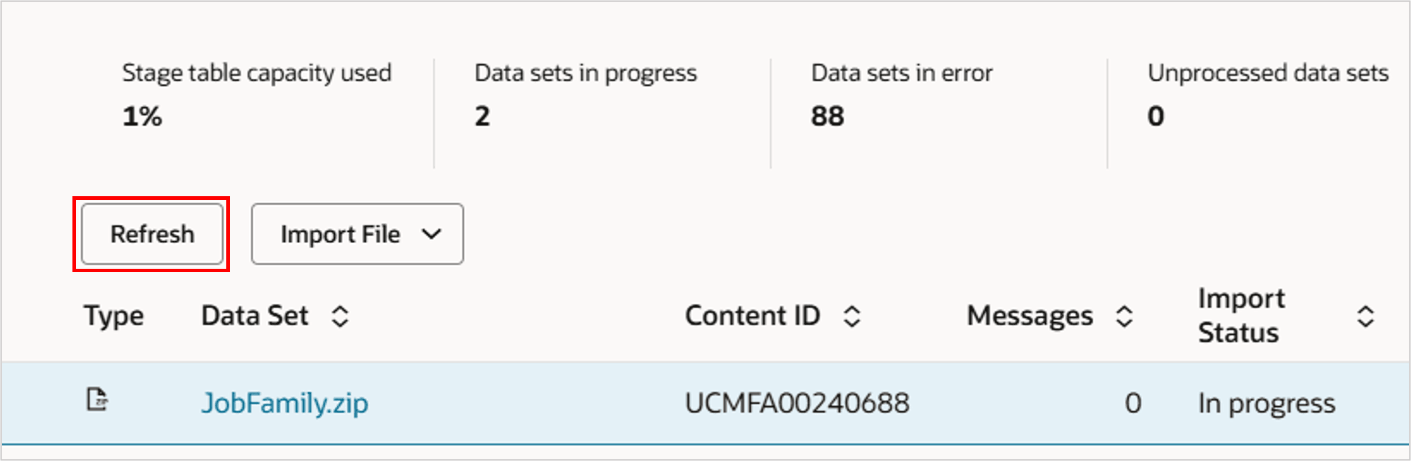

  6. Haga clic en Refrescar para ver la información del juego de datos.
    Sugerencia:
    Los juegos de datos tienen el mismo nombre que el archivo zip.
    • El estado de importación indica si los datos del archivo se importan en las tablas temporales.
    • El estado de carga indica si los datos se han cargado correctamente en las tablas de la aplicación Oracle HCM Cloud.

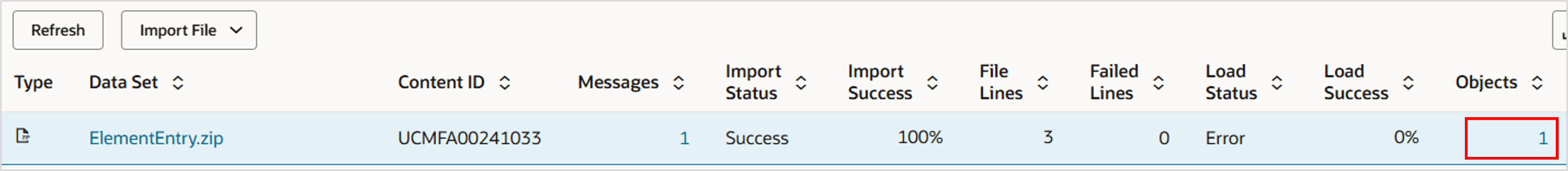

    • Hay varios recuentos:
      • Líneas de archivo indica el número de líneas de datos encontradas en el archivo. Había 3 líneas MERGE en su archivo.
      • Objects (Objetos) indica el número de objetos encontrados en el archivo. En este archivo simple, las 3 líneas crean 3 objetos de familia de trabajos, por lo que los objetos totales también deben ser 3.
      • Failed Objects (Objetos fallidos) indica el número de objetos que no se pudieron cargar correctamente. Debe ser cero para el archivo.

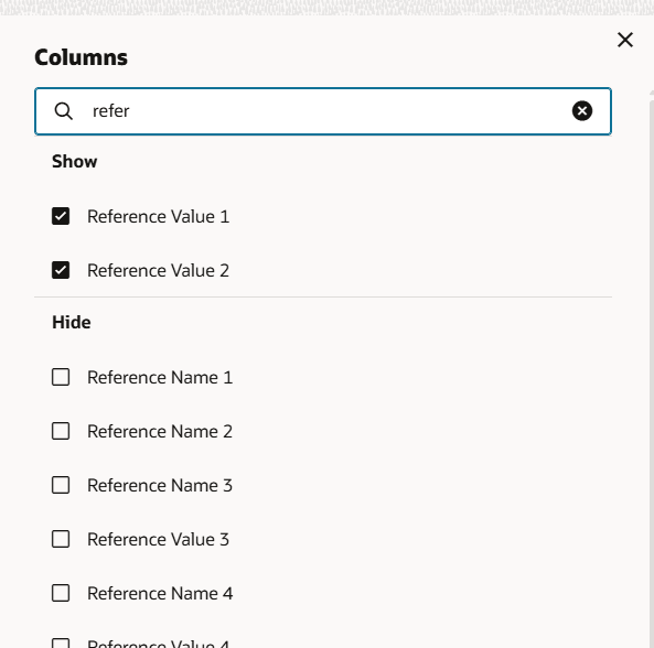

  7. Sugerencia:

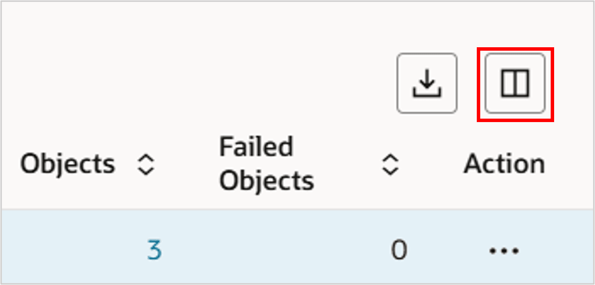

    Hay otras columnas disponibles en esta tabla. Haga clic en el botón Personalizar columnas situado al final de la barra de herramientas de la tabla, seleccione y reordene las columnas de la tabla.
    Personalizar Columnas

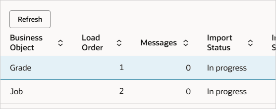

  10. Comprima (zip) los archivos Grade.dat y Job.dat juntos mediante un nombre de archivo de su elección, asegurándose de que tenga una extensión .zip.
  11. Utilice los pasos que se describen en Importación y carga del archivo para cargar los grupos y trabajos.
  12. Haga clic en el nombre del juego de datos para navegar a la página Detalles de objeto de negocio.
  13. Revise los objetos de negocio que se muestran para el juego de datos. Habrá una entrada para cada archivo de objeto de negocio incluido en el archivo zip.
  14. Objetos de Negocio
    Sugerencia:
    Puede proporcionar varios archivos .dat de objeto de negocio en el mismo archivo zip. El cargador de datos de HCM los importará en paralelo, pero luego los cargará secuencialmente. Asegurarse de que los datos a los que se hace referencia se carguen en Oracle HCM Cloud antes de que un archivo de objeto de negocio posterior haga referencia a ellos.

  5. Cargar el archivo comprimido mediante el cargador de datos de HCM
  6. Haga clic en Refrescar hasta que el juego de datos haya finalizado el procesamiento. Tendrá errores de carga.
  7. Haga clic en el recuento de Objetos.
  8. Haga clic en Total Objects.
  9. Los dos primeros valores de referencia se muestran de forma predeterminada.
  10. Valores de referencia
  11. Utilice el botón Personalizar Columnas para configurar los nombres y valores de atributos de referencia que se van a mostrar en la tabla.
  12. Columnas de Referencia
