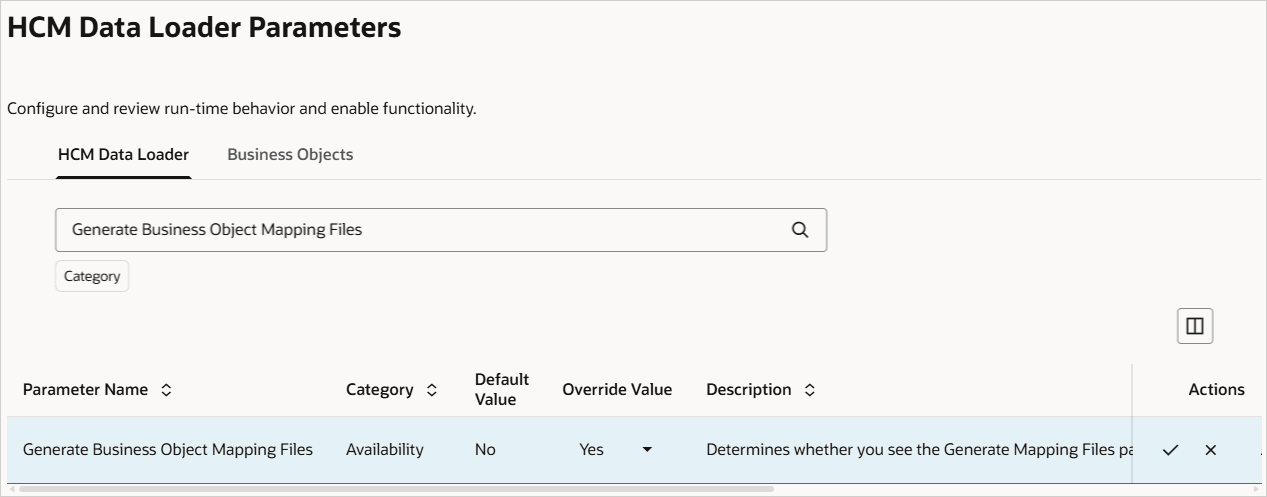

  3. Haga clic en la tarea Configurar cargador de datos de HCM.
  4. Busque el parámetro Generar archivos de asignación de objeto de negocio.
  5. Utilice el campo Consultar por ejemplo para buscar el parámetro.
  6. Defina Sustituir en Sí.
  7. Existen dos opciones de sustitución disponibles al activar la generación de archivos de correlación:
    Valor de Sustitución Descripción
    Solo personalizada Permite generar archivos de asignación para archivos de datos de objeto de negocio que cargue con el cargador de datos de HCM.
    Sí Permite que se generen archivos de asignación genéricos a partir de la tarea Ver objetos de negocio además de archivos personalizados.
  8. Haga clic en Guardar.

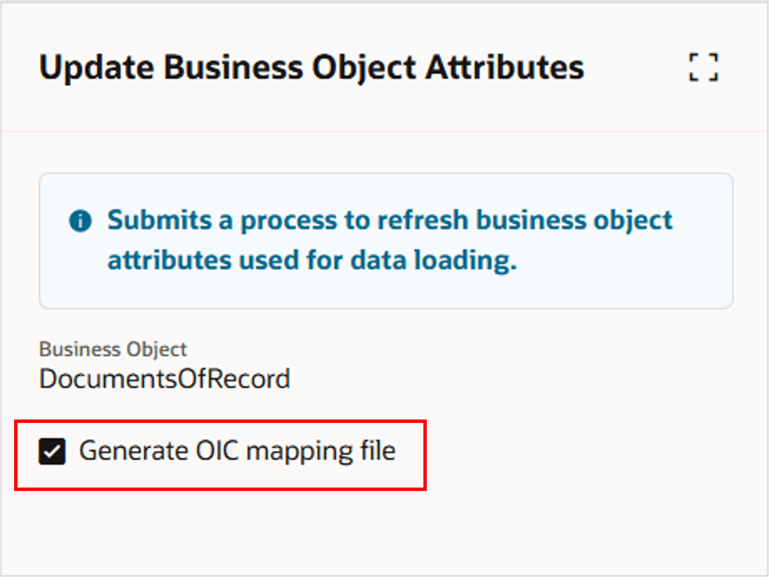

  3. Busque y seleccione el objeto de negocio Registro de documento y haga clic en Acciones > Actualizar atributos.
  4. Utilice la búsqueda fileld para el registro de documentos.
  5. Active la casilla de control del parámetro Generar archivo de asignación de OIC y haga clic en Enviar.
  6. Seleccione el parámetro para generar un archivo de asignación de OIC.

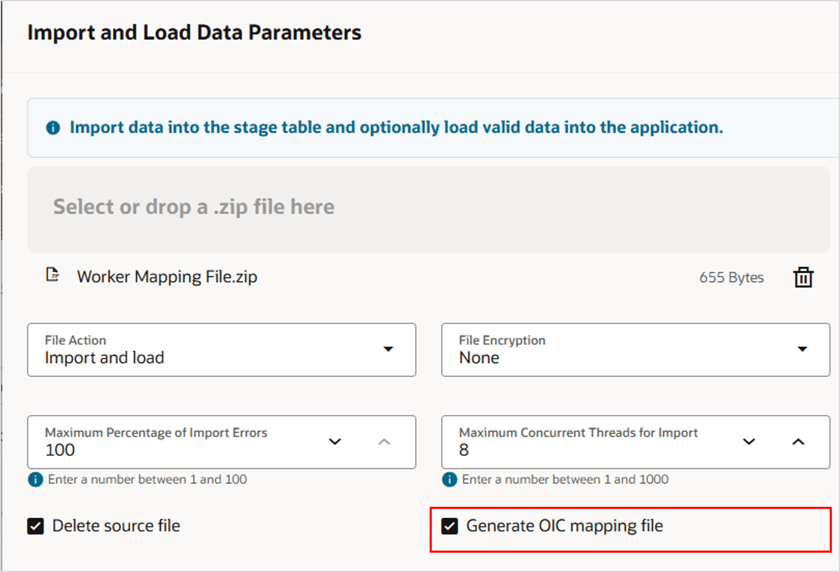

  3. Vaya a Mis grupos de clientes > Intercambio de datos > Importar y cargar datos.
  4. Haga clic en Importar archivo > Importar archivo local.
  5. Arrastre la asignación de trabajador File.zip descargada al selector de archivos y marque la casilla de control Generar archivo de asignación de OIC.
  6. Seleccione el archivo de origen y haga clic en Review Parameters.
  7. Haga clic en Enviar.

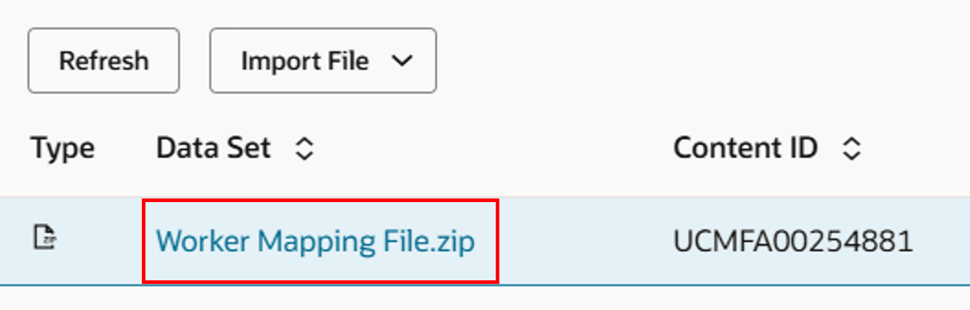

  8. Refresque la tabla hasta que el nombre del juego de datos se vea con un enlace activo.
    Refrescar hasta que se vea el nombre del juego de datos con un enlace

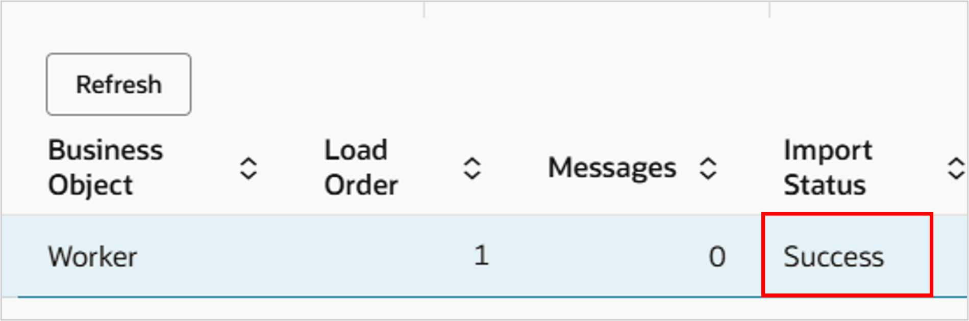

  10. Ocasionalmente, haga clic en Refrescar hasta que el estado de importación sea correcto.
  11. Haga clic en Refrescar hasta que la importación se realice correctamente

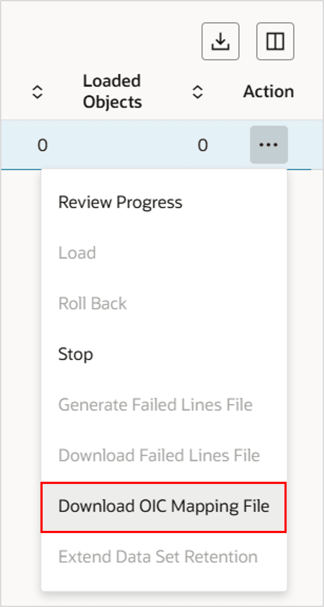

  12. Haga clic en la opción Descargar archivo de asignación de OIC del botón de desbordamiento Acción para el objeto de negocio.
    Esta opción se activa una vez que se importa el archivo de objeto de negocio y el archivo de asignación está disponible.
  13. Haga clic en el botón Download Mapping File.

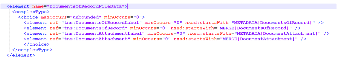

  1. Abra el archivo DocumentsOfRecord.nxsd que ha generado en la Tarea 2.
  2. Revise el contenido del archivo. Todos los archivos de correlación siguen la misma estructura; hay 3 tipos de grupos de elementos:
    • Grupo ObjectFileData
      Habrá un grupo ObjectFileData, que se encuentra en la parte superior del archivo. Para cada objeto de negocio de la jerarquía, este grupo incluye un elemento ObjectLabel y un elemento Object:
      • El elemento ObjectLabel define la línea METADATA.
      • El elemento Object (Objeto) define la línea MERGE (datos).
      Sugerencia:
      También se define el formato de las líneas.

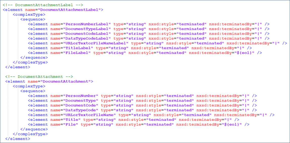

    • Grupo ObjectLabel
      Hay un grupo ObjectLabel para cada objeto de negocio de la jerarquía de objetos. El grupo ObjectLabel incluye elementos para definir los nombres de los atributos disponibles para el objeto de negocio. Cuando OIC genera un archivo mediante esta asignación, los nombres de atributo (y los terminadores) se agregan al elemento ObjectLabel definido en el grupo ObjectFileData anterior.
    • Grupo de objetos
      Hay un grupo de objetos para cada objeto de negocio de la jerarquía de objetos. El grupo de objeto incluye elementos para asignar los valores de los atributos disponibles para el objeto de negocio. Cuando OIC genera un archivo mediante esta asignación, los valores de atributo (y los terminadores) se agregan al elemento de objeto definido en el grupo ObjectFileData anterior.
  3. Revise el grupo ObjectFileData DocumentOfRecordFileData.
  4. La jerarquía de objetos de negocio DocumentsOfRecord tiene dos objetos: DocumentOfRecord y DocumentAttachment. Se generan un elemento ObjectLabel y un elemento Object para cada objeto de negocio de la jerarquía:
  5. Revise el grupo ObjectLabel DocumentOfRecordsLabel.
  6. Este grupo incluye un elemento para definir el nombre de cada atributo disponible para el objeto de negocio DocumentsOfRecord, incluidos los atributos de segmento de campo flexible desplegados.
    El grupo completo es demasiado grande para mostrarse aquí.
  7. Revise el grupo de objetos DocumentOfRecord.
  8. Este grupo incluye un elemento para asignar los valores de cada atributo disponible para el objeto de negocio DocumentsOfRecord.
    Sugerencia:
    El orden de los atributos de los grupos de objetos y ObjectLabel para el mismo objeto de negocio debe coincidir.
  9. Revise el grupo ObjectLabel DocumentAttachmentLabel.
  10. Este grupo incluye un elemento para definir el nombre de cada atributo disponible para el objeto de negocio DocumentAttachment.
  11. Revise el grupo de objetos DocumentAttachment.
  12. Este grupo incluye un elemento para asignar los valores de cada atributo disponible para el objeto de negocio DocumentAttachment.

  1. Suprima los elementos de los grupos DocumentAttachmentLabel y DocumentAttachment para todos los atributos, excepto estos:
    • Título
    • Archivo
    • DataTypeCode
    • DocumentCode
    • Número de persona
    • DocumentType
    • URLorTextorFileName
  2. Reordene los elementos de estos grupos para que aparezcan en este orden de atributos:
    • Número de persona
    • DocumentType
    • DocumentCode
    • DataTypeCode
    • Título
    • Archivo
    Esto generará esta línea METADATA:
    METADATA|DocumentAttachment|PersonNumber|DocumentType|DocumentCode|DataTypeCode|URLorTextorFileName|Title|File
