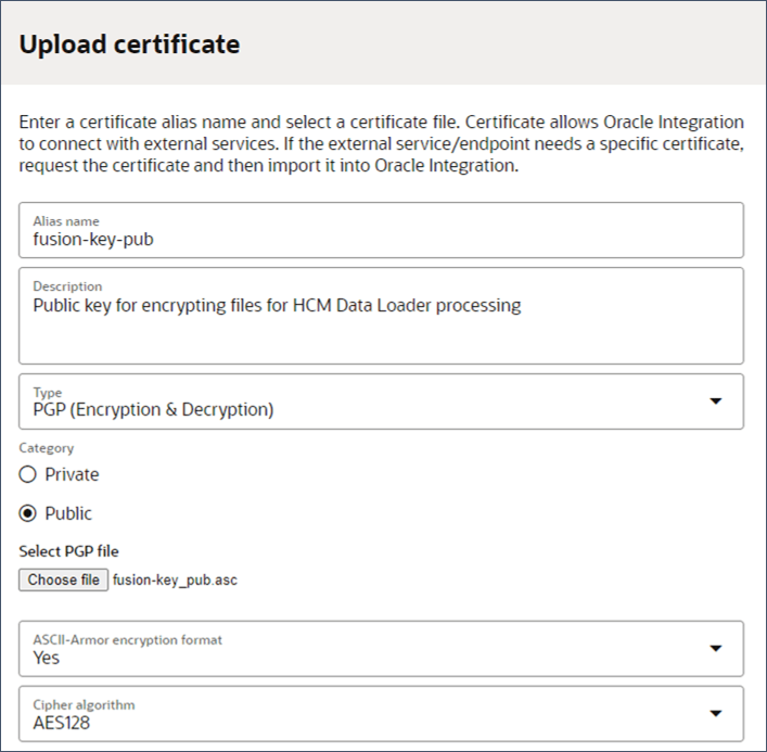

Este paso importa la clave pública del certificado PGP fusion-key a OIC, para que pueda cifrar archivos transformados listos para su procesamiento por HDL.
  1. Inicie sesión en OIC.
  2. Vaya a Configuración > Certificados.
  3. Haga clic en Cargar. Se muestra la página Cargar certificado.
  4. Especifique un nombre, como fusion-key-pub y, opcionalmente, proporcione una descripción para el certificado.
  5. Especifique un Tipo de PGP (cifrado y descifrado).
  6. Utilice el botón Examinar para seleccionar el archivo público de clave de fusión que descargó de la consola de seguridad.
  7. Especifique valores para las preguntas restantes.
  8. Haga clic en el botón Generar Nivel Página.
  9. Haga clic en Cargar

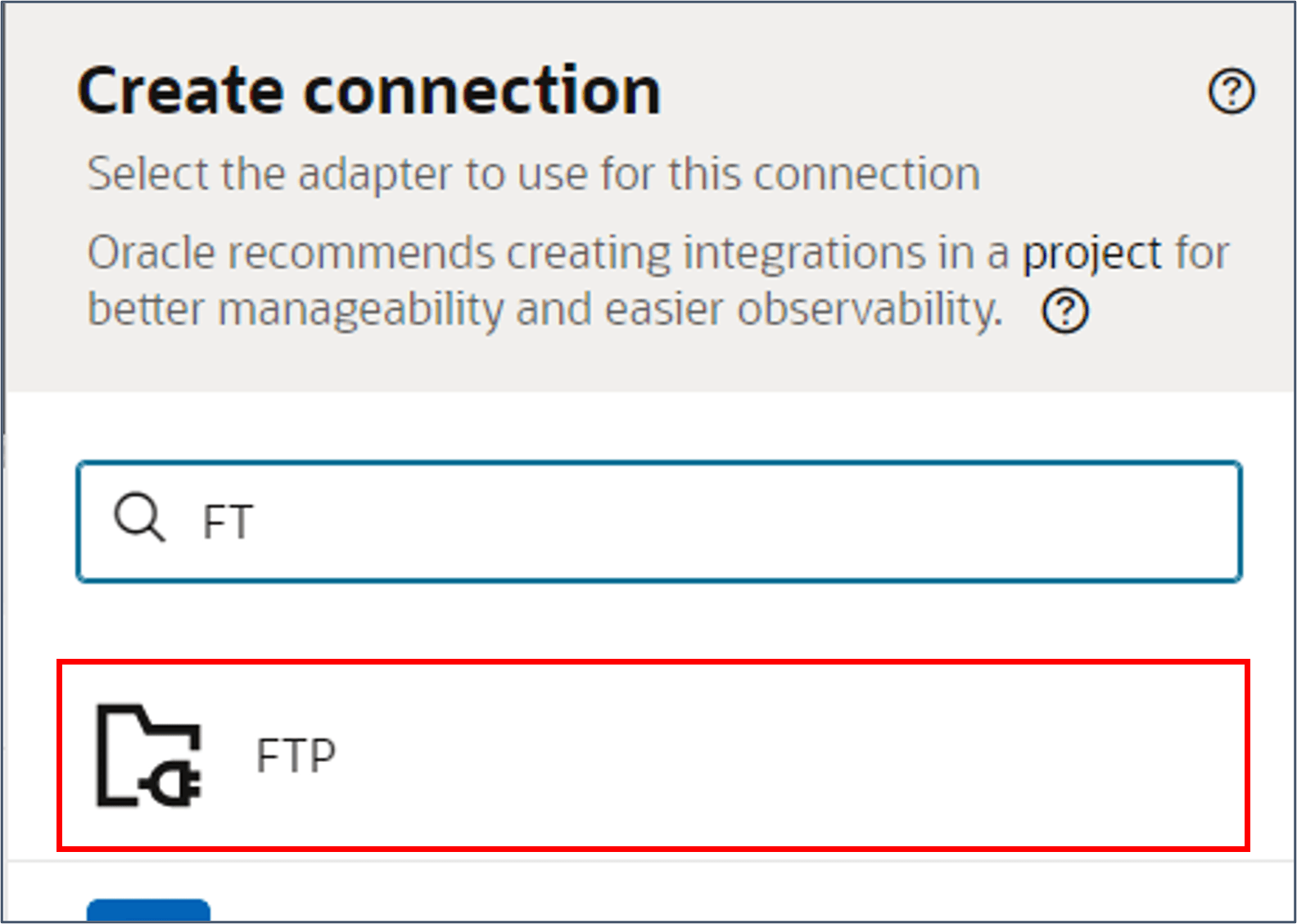

  2. Haga clic en Crear.
  3. Busque y seleccione FTP en la página Crear conexión.
  4. Busque FTP.

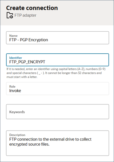

  5. Especifique un nombre y, opcionalmente, una descripción. Haga clic en Crear.
  6. Especifique un nombre y una descripción

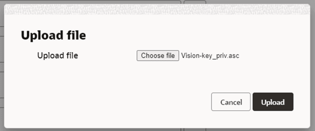

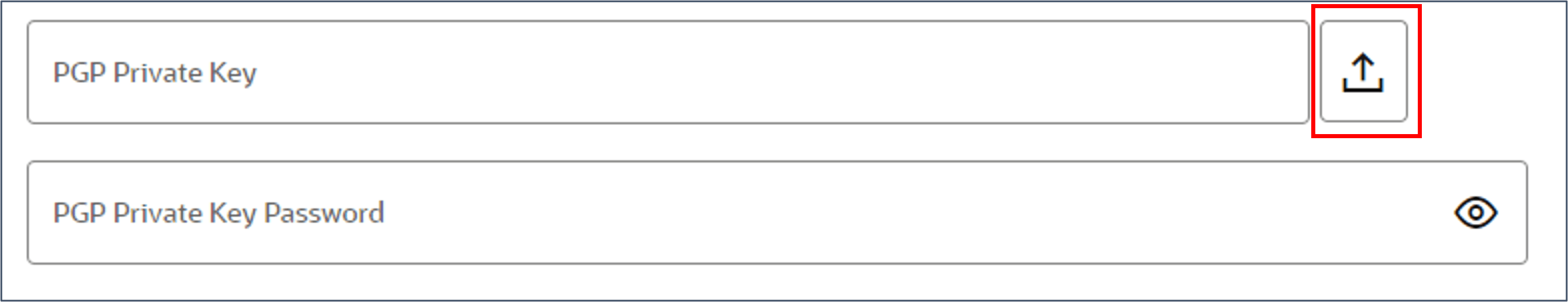

  10. Si los archivos de origen están cifrados con PGP, deberá especificar la clave privada para el descifrado de archivos.
    • Expanda la sección Optional Security (Seguridad opcional).
    • Haga clic en el icono Cargar situado a la derecha del campo Clave privada de PGP.
    • Cargue el fichero de claves privadas
    • Seleccione el archivo de clave privada y haga clic en Cargar.
    • Cargue el archivo.
    • Especifique la contraseña de clave privada en el campo PGP Private Key Password (Contraseña de clave privada de P GP).

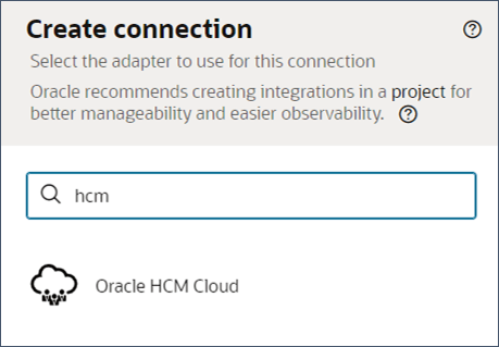

  3. Busque HCM y seleccione el adaptador de Oracle HCM Cloud.
  4. Búsqueda de HCM.

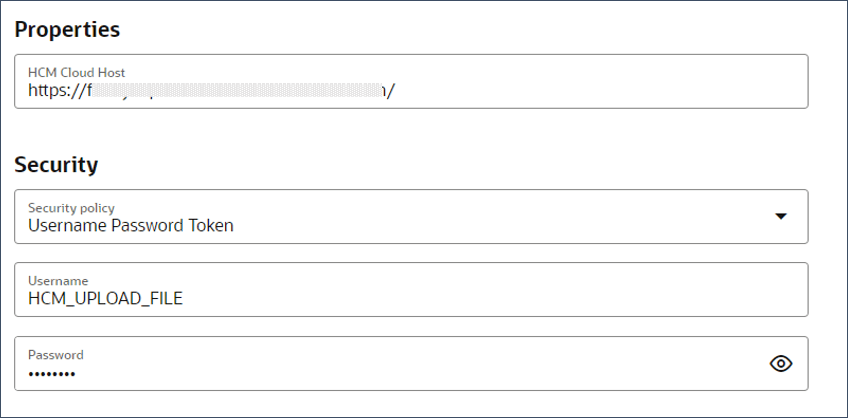

  9. Especifique el host de HCM Cloud con la URL del entorno.
  10. Especifique el nombre de usuario y la contraseña de la cuenta de usuario de Oracle WebCenter.
  11. Especifique la URL del entorno, el nombre de usuario y la contraseña
  12. Haga clic en Probar y Guardar.

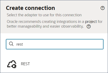

  1. Inicie sesión en OIC y vaya a Diseño > Conexiones.
  3. Busque REST y seleccione el adaptador REST.
  4. Busque REST.

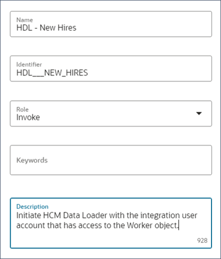

  5. Especifique un nombre específico para la integración, como HDL - Nuevas contrataciones. El identificador se generará automáticamente.
  7. Defina Rol en Llamar y, opcionalmente, especifique una Descripción.
  8. Haga clic en Crear.

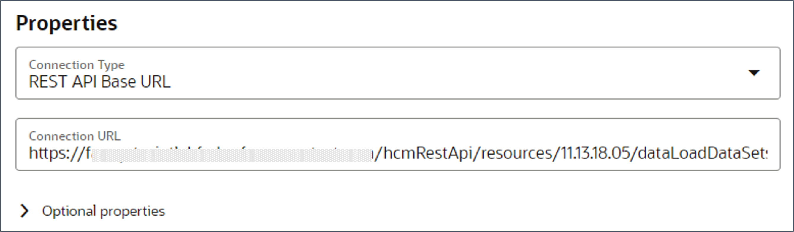

  9. Especifique un tipo de conexión de URL base de la API de REST.
  10. Especifique una URL de conexión de:
    https://{host}/hcmRestApi/resources/11.13.18.05/dataLoadDataSets
  11. Note:
    Sustituya {host} por los detalles del host.
    Especificar la URL de entorno

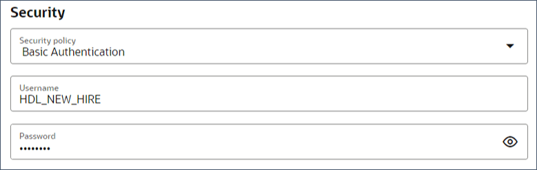

  12. Especifique el nombre y la contraseña de usuario para su cuenta de usuario de integración.
