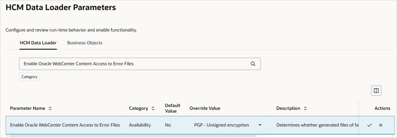

  8. Si desea tener la capacidad de generar archivos de línea con fallos mediante REST, también tendrá que activar el acceso de contenido de Oracle WebCenter a los archivos de error.
    • Abra la tarea Configurar cargador de datos de HCM disponible en el área de trabajo Data Exchange, si tiene activado Redwood.
      También puede acceder a esta tarea desde Configuración y mantenimiento.
    • Busque el parámetro Activar Acceso de Oracle WebCenter Content a Archivos de Error y defina la sustitución en cualquier valor distinto de No.
    • Buscar activación de Oracle WebCenter
    • Guardar y Cerrar.

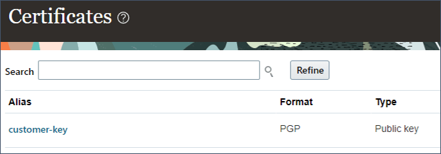

    Siempre se recomienda cifrar los archivos antes de cargarlos en Oracle WebCenter. A la cuenta de importación del cargador de datos de HCM a menudo acceden varios usuarios, todos los cuales pueden descargar y revisar el contenido de los archivos no cifrados.
    Cifrado de archivos
    verificationKey Clave de verificación utilizada para el cifrado del archivo de origen. Suministre cuando fileEncryption sea PGPSIGNED.

Tarea 6: Generar archivo de líneas con fallos
Además de extraer directamente la información del mensaje, puede iniciar la generación de un archivo de líneas con fallos. Estos archivos incluyen todas las líneas de datos con errores y, opcionalmente, incluyen el texto del mensaje.
Sugerencia:
Los archivos de líneas con fallos generados se pueden descargar de la cuenta hcm$/dataloader$/export$ en Oracle WebCenter.
Generar un archivo de líneas con fallos para el juego de datos
  1. En Postman, cree una nueva solicitud POST para esta URL:
  2. https://{{env}}/hcmRestApi/resources/11.13.18.05/dataLoadDataSets/{{RequestId}}/action/generateFailedLinesFile
    Sustituya {{RequestId}} por el valor RequestId devuelto cuando envió su archivo.
  3. Especifique el siguiente cuerpo de JSON:
  4. {
      "includeMessagesFlag" : "Y",
      "messageLanguage" : "US",
      "fileEncryption" : "PGPUNSIGNED",
      "encryptionKey" : "<customer-key>"
    Sugerencia:
    Sustituya <clave de cliente> por el nombre del certificado PGP que utilizará para cifrar los archivos. Proporcione el nombre especificado en la página Certificados de la consola de seguridad.

    encryptionKey Certificado PGP con el que cifrar el archivo generado. Esto debe estar disponible en la lista de certificados PGP en la consola de seguridad. HDL cifrará su archivo con la clave pública para que usted lo descifre con su clave privada. Cuando fileEncryption es PGPUNSIGNED o PGPSIGNED.
