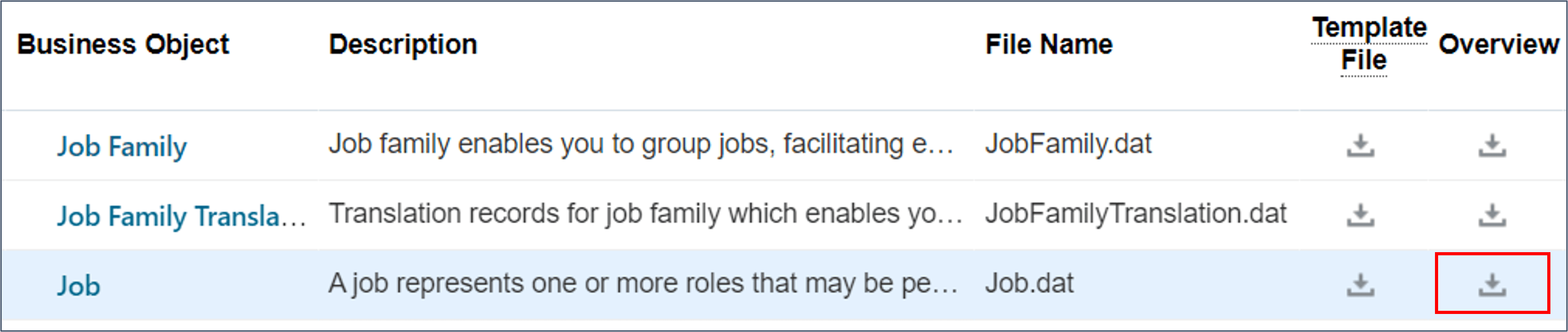

  • Descargar hojas de cálculo de visión general de objeto de negocio.

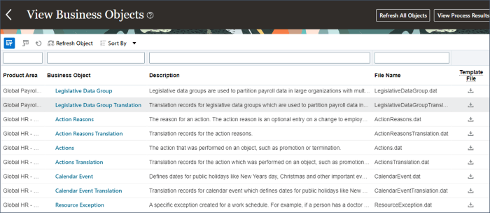

  1. Inicie sesión en la aplicación y vaya a Mis grupos de clientes > Intercambio de datos > Ver objetos de negocio.
  2. Tabla View Business Objects que muestra todos los objetos soportados
    La tabla Ver objetos de negocio muestra todos los objetos de negocio admitidos por el cargador de datos de HCM (HDL) y el cargador de datos de hoja de cálculo de HCM (HSDL).
    • La columna Objeto de negocio muestra el nombre del objeto de negocio que es el idioma de la sesión. Al hacer clic, se muestra la jerarquía de objetos.
    • La columna Nombre de Archivo muestra el nombre de archivo que se va a utilizar al cargar datos para ese objeto de negocio con HDL.
    • La orden de carga indica el orden en el que se deben cargar los datos del objeto de negocio.

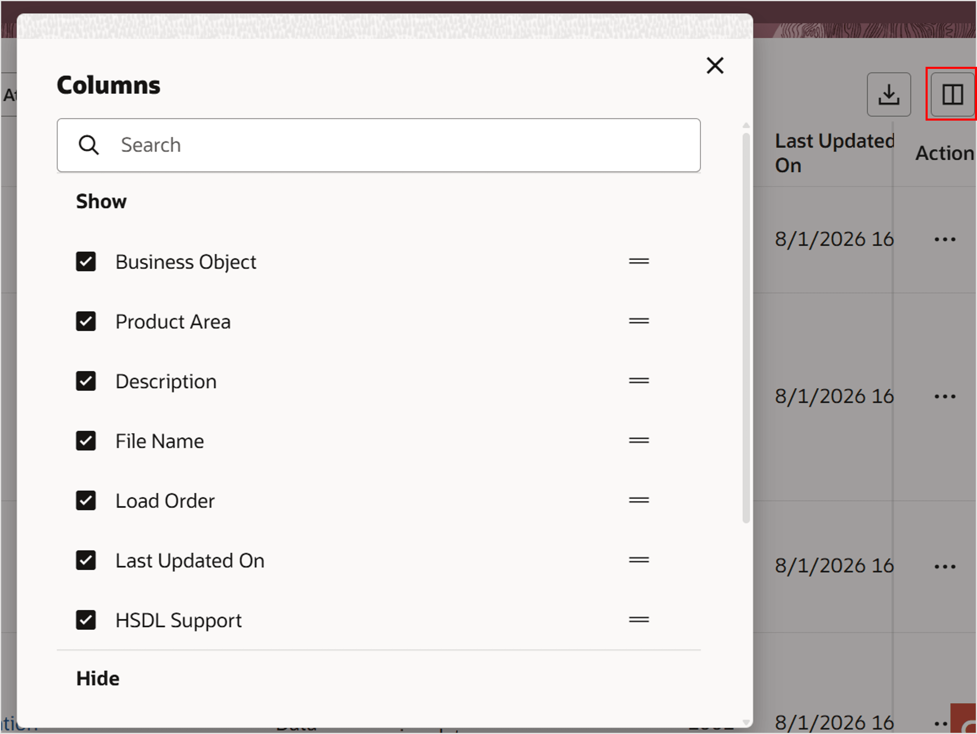

Utilice la función de gestión de columnas para seleccionar las columnas que se van a mostrar y el orden en que deben hacerlo.
Configurar las columnas que desea mostrar

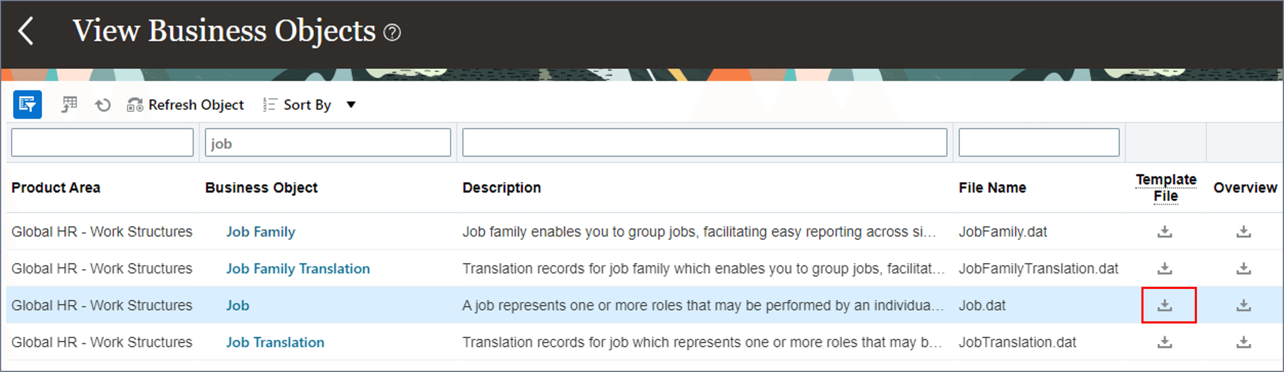

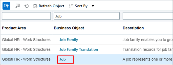

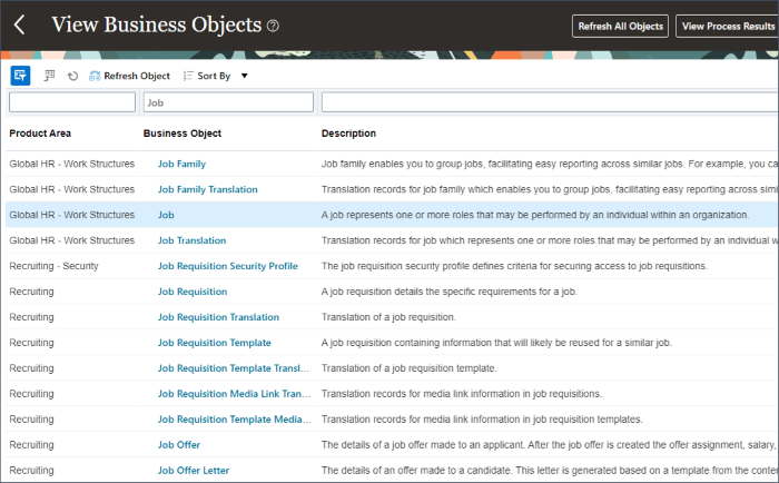

  2. Utilice la barra de búsqueda para buscar objetos de negocio que contengan la cadena job.
  3. Revise todos los objetos que empiecen por la palabra Job.
    Puede ver que hay varios objetos que incluyen 'job', el objeto de negocio, la descripción y el área de producto ayudarán a identificar cuál de ellos es para cargar trabajos.
    Sugerencia:
    La búsqueda no distingue entre mayúsculas y minúsculas y devolverá todos los objetos con la cadena especificada en el nombre del objeto de negocio o el nombre del archivo.

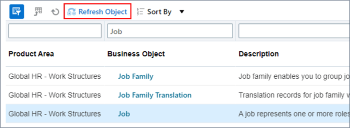

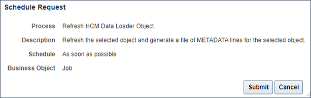

  1. Haga clic en el botón Acciones del objeto de negocio Trabajo y seleccione la acción Actualizar atributos.
  2. Refrescar el objeto de negocio Job
  3. Haga clic en Enviar en el panel Actualizar atributos de objeto de negocio.
  4. Ejecute el proceso para refrescar el objeto.
    Verá un mensaje del sistema que confirma el envío.

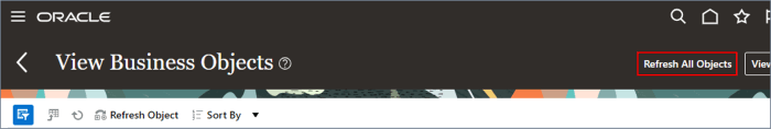

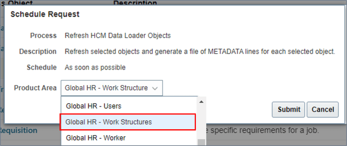

Refrescar varios objetos
Para refrescar los atributos de todos los objetos de negocio dentro de un área de producto específica:
  1. Haga clic en Gestionar actualizaciones de atributos > Actualizar por área de producto
  2. Permite ejecutar el proceso para refrescar todos los objetos de un área de producto.
  3. Utilice la lista de valores para seleccionar el área de producto Global HR - Work Structures.
  4. Seleccione el área de producto.
    Sugerencia:
    Seleccione Todo para refrescar todos los objetos de negocio soportados, pero esto puede tardar varios minutos con alrededor de 360 jerarquías de objetos para refrescar.
  5. Haga clic en Enviar.

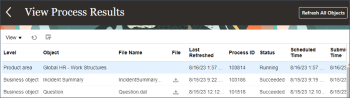

  6. Haga clic en Gestionar actualizaciones de atributos > Ver procesos de actualización.
  7. Haga clic en la acción Ver procesos de actualización.
  8. Busque la entrada para el área de producto Global HR - Work Structures.
  9. Revise los procesos enviados.
  10. Haga clic en Refrescar hasta que el proceso haya finalizado.
  11. El estado indica cuándo se ha completado el proceso, pero también puede utilizar la columna Última actualización el de la tabla Ver objetos de negocio para ver cuándo se actualizaron por última vez los atributos del objeto de negocio.

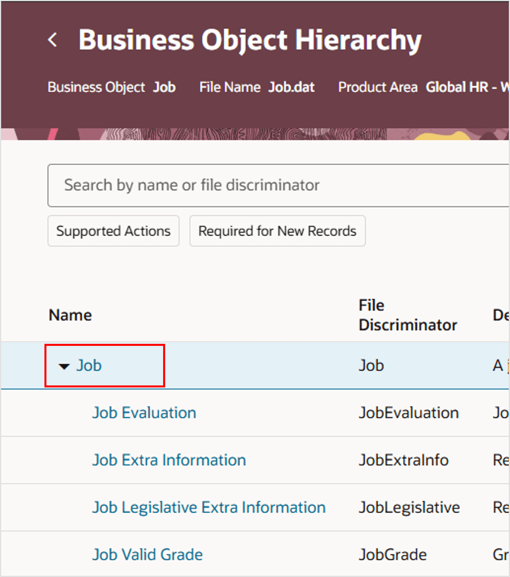

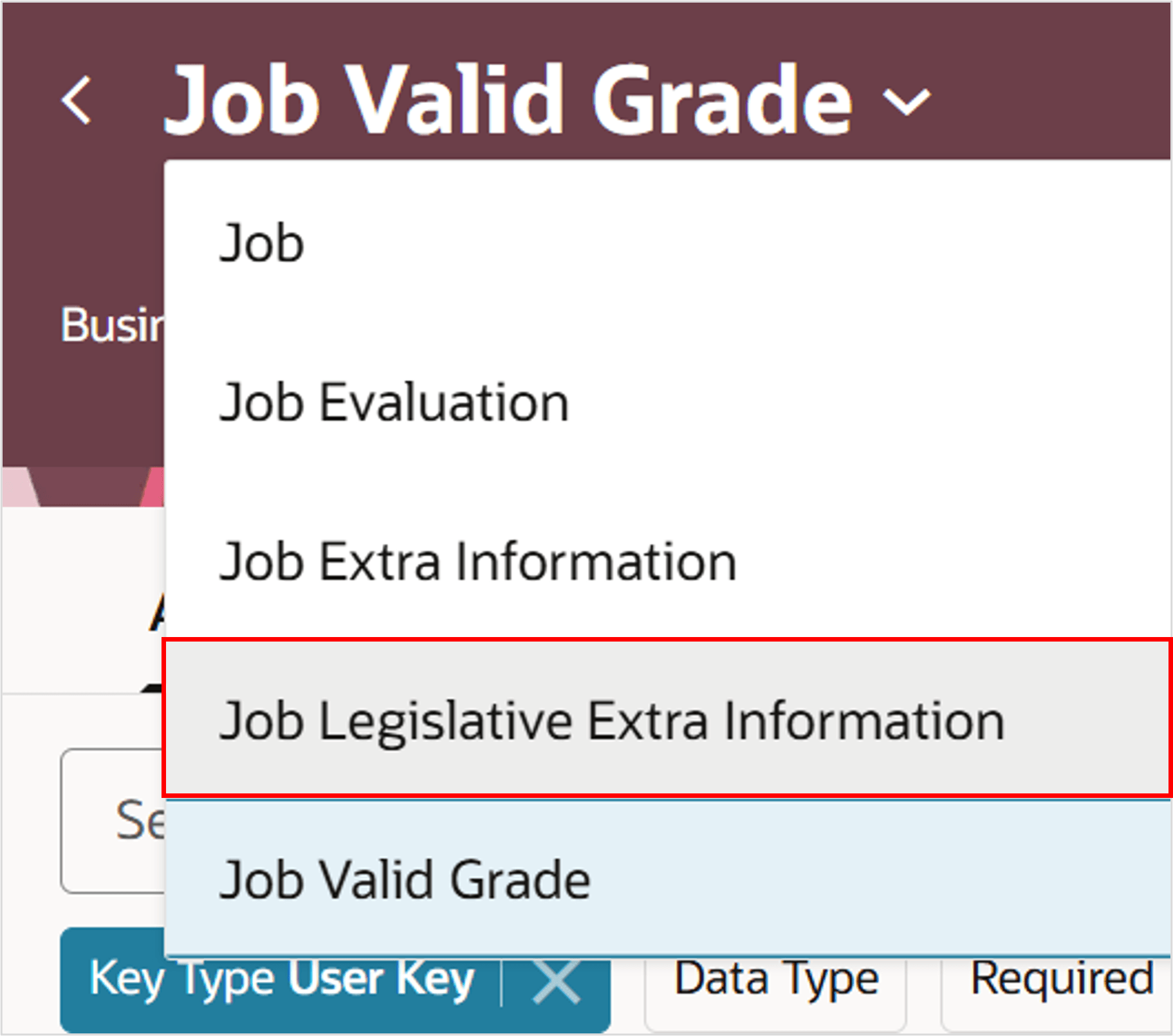

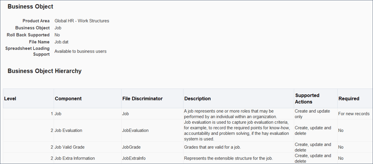

  1. Utilice la página Ver Objetos de Negocio para buscar el objeto de negocio Trabajo.
  2. Haga clic en el nombre del objeto de negocio Trabajo para navegar a la página Jerarquía de Objeto de Negocio.
  3. Haga clic en el nombre del objeto de negocio Job.

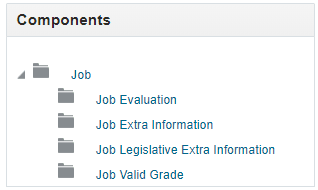

  4. Revise los objetos de la jerarquía de objetos de negocio de Trabajo y las relaciones principal-secundario.
  5. Revisar los objetos de la jerarquía de objetos de negocio
    La jerarquía de objetos de trabajo es una jerarquía simple de dos niveles. Algunos objetos de negocio, como Worker, tienen muchos más objetos en varios niveles.
    Sugerencia:
    Cuando proporciona datos para un objeto de nivel secundario, debe hacer referencia al principal al que corresponde, por lo que es importante comprender la forma jerárquica de un objeto de negocio.

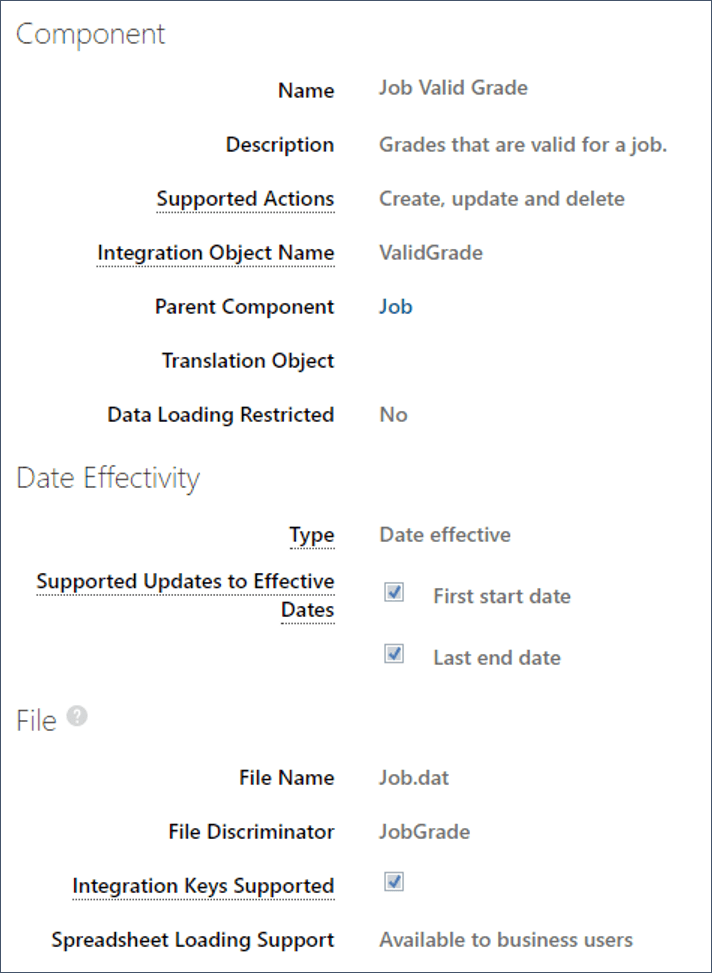

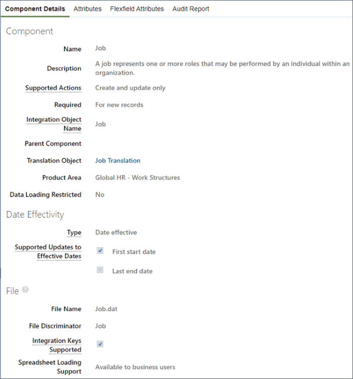

  6. Haga clic en el icono de la columna Acciones del objeto Trabajo para revisar los detalles de nivel de objeto.
    Revisar los detalles del objeto de trabajo
    En el panel de detalles del objeto, encontrará la siguiente información:
    • File Discriminator especifica la cadena que se debe incluir en las líneas METADATA, MERGE y DELETE en los archivos HDL. Identifica el objeto de la jerarquía a la que corresponde la línea de archivo.
    • Utilice la descripción para confirmar que tiene el objeto correcto. Las descripciones a menudo proporcionan orientación sobre cómo cargar datos para el objeto también.
    • Las acciones soportadas indican las acciones que puede realizar. No todos los objetos admiten la supresión de datos.
    • Necesario para nuevos registros indica si debe proporcionar datos para este objeto al crear un nuevo registro.
    • El nombre de objeto de integración es útil cuando se utilizan claves de integración para identificar los registros. Tendrá que saberlo al extraer los valores clave de integración.
    • Además de la representación jerárquica del objeto de negocio, el objeto principal muestra el nombre traducido del principal. Esto no se ve para el objeto de nivel superior en la jerarquía.
    • Si el objeto soporta valores de atributo que se están traduciendo, el objeto de traducción asignará un nombre al objeto de negocio utilizado para cargar las traducciones.
    • Soporte de WSDL indica qué usuarios pueden cargar datos de forma masiva para este objeto mediante el cargador de datos de hoja de cálculo de HCM.
    • El tipo de fecha especifica el tipo de fechas que utiliza el objeto. En el caso de los objetos con fecha de vigencia, el detalle Admite actualizaciones en la primera fecha de inicio de vigencia y Admite actualizaciones en la última fecha de finalización de vigencia si puede ajustar una fecha de inicio o una fecha de finalización de vigencia existente. Por ejemplo, el puesto tiene fecha de vigencia, pero la fecha de fin de vigencia no se puede ajustar y siempre será el final del tiempo. Para "finalizar" la disponibilidad de un trabajo, debe desactivar el trabajo.

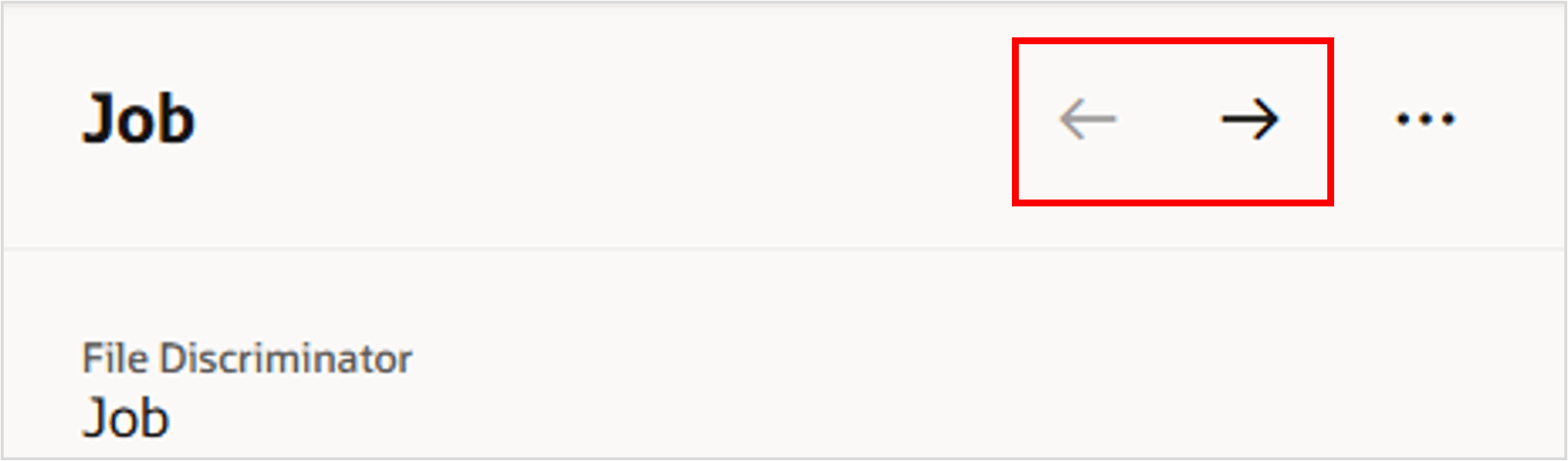

  7. Utilice los botones de navegación para desplazarse por los detalles de los demás objetos de la jerarquía.
    Desplazar los detalles del objeto
  8. Revise los detalles de Grado válido de puesto.
  9. Revisar detalles de objeto de grupo válido de puesto
    Como se trata de un objeto secundario, se muestra el objeto principal.

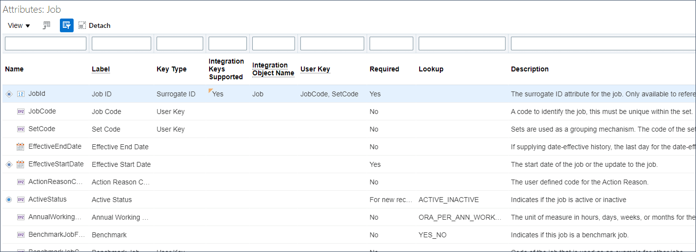

Tarea 4: Revisión de atributos disponibles
En este paso, aprenderá a interpretar la información proporcionada para los atributos.
  1. Haga clic en el nombre del objeto en la página Jerarquía de objetos de negocio para el objeto Trabajo.
  2. Navegar a los detalles del atributo

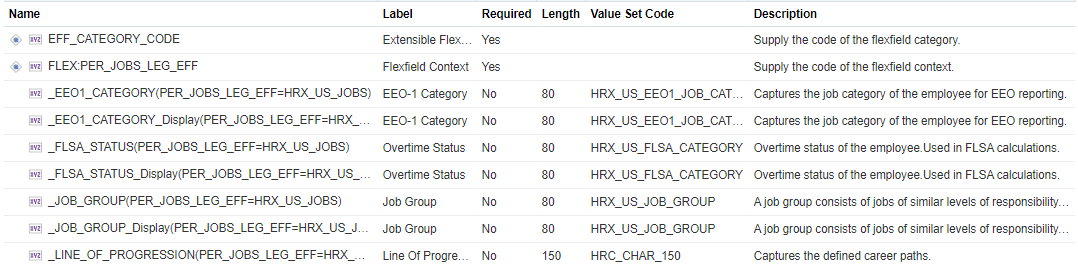

    Se muestran todos los atributos disponibles en el objeto Job:
    Revisar los detalles de atributo de puesto

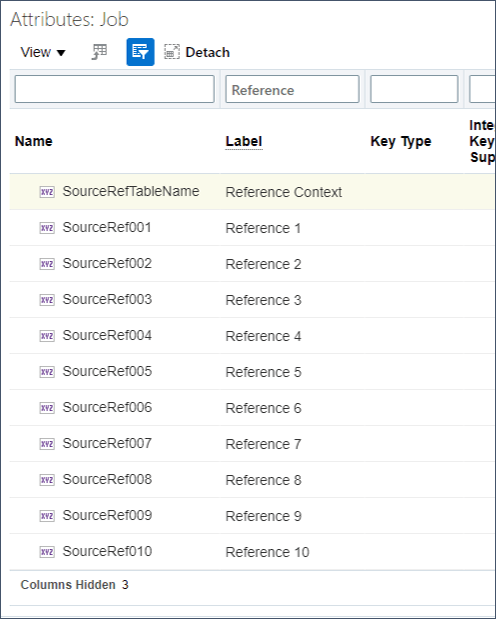

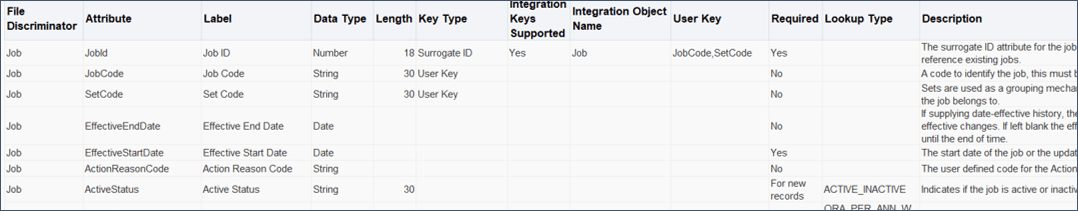

    En la tabla de atributos encontrará muchas columnas, algunas de las cuales no se muestran por defecto.
    • Los campos Nombre y Descripción se muestran en el idioma de la sesión.
    • El atributo METADATA muestra la cadena que debe incluir en la línea METADATA del archivo al cargar datos para el atributo.
    • El tipo de datos indica el tipo de datos que se deben proporcionar al atributo y puede controlar los datos de formato. Por ejemplo, puede proporcionar datos a un atributo con un tipo de datos Fecha con el formato AAAA/MM/DD.
    • El tipo de clave indica cómo se utiliza el atributo para identificar registros para este objeto y registros a los que hace referencia este objeto.

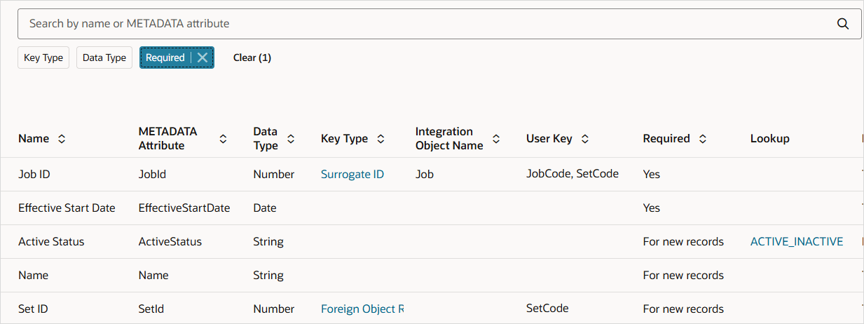

  3. Haga clic en el filtro Necesario.
    • La columna Necesario indica si el atributo siempre es necesario o necesario para nuevos registros.
    • La columna Consulta nombra el tipo de consulta utilizado para validar este atributo.

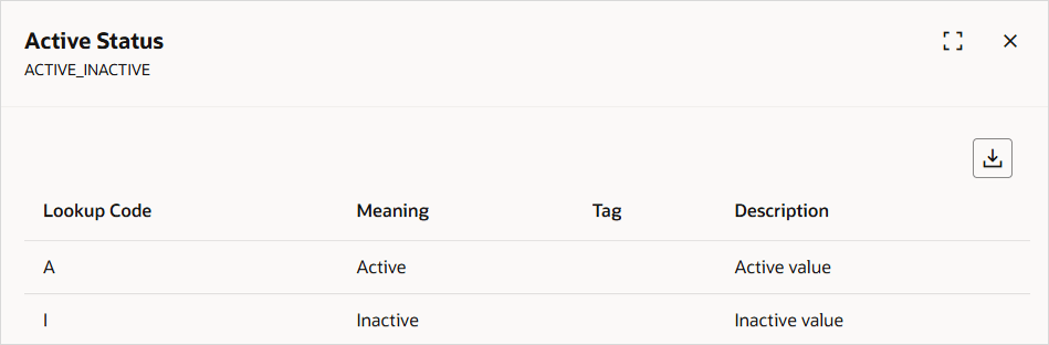

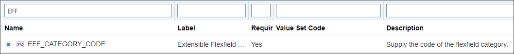

  4. Haga clic en el enlace de búsqueda del atributo Estado activo.
    Un panel muestra los valores de la consulta, que se puede maximizar en tamaño y el contenido de la tabla exportada.
    Revisar los valores de consulta
  5. Note:
    Al proporcionar valores para los atributos validados de consulta en un archivo HDL, puede proporcionar el código de consulta o el significado. Se recomienda que proporcione el código de consulta porque no está traducido. Al proporcionar valores traducidos, como significados de consulta, debe proporcionarlos en el idioma base de su entorno, normalmente EE. UU., ya que es el usuario elevado el que se utiliza para cargar los datos, no el usuario de la sesión.

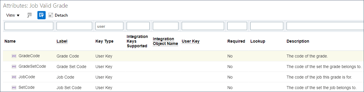

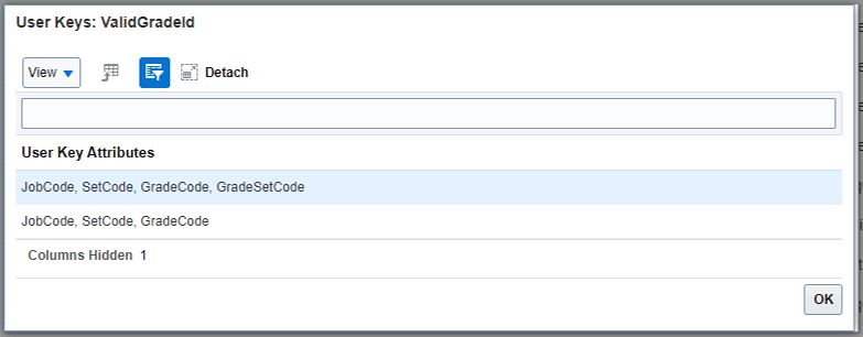

  • Clave de usuario: una combinación de uno o más atributos, visibles en la aplicación, que identifican de forma única un registro.

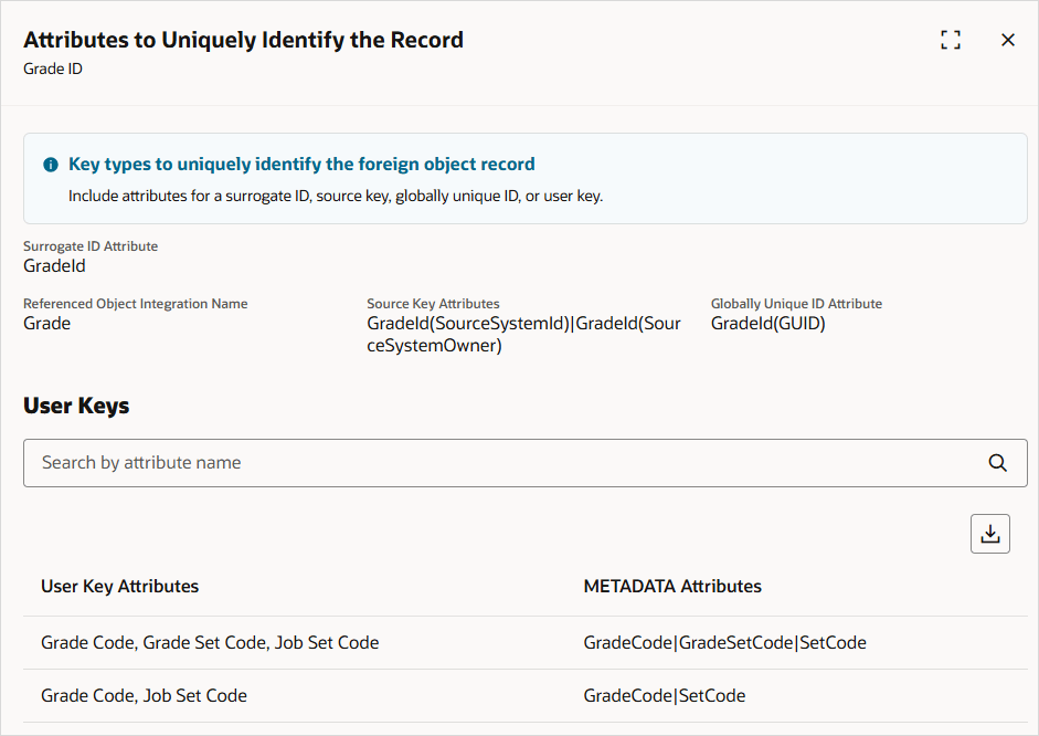

En este paso, aprenderá a buscar los atributos que se deben proporcionar para cada uno de los tipos de clave soportados.

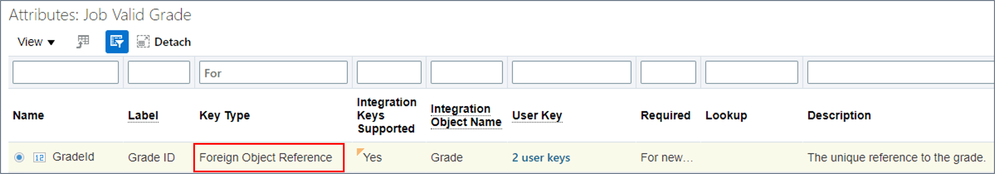

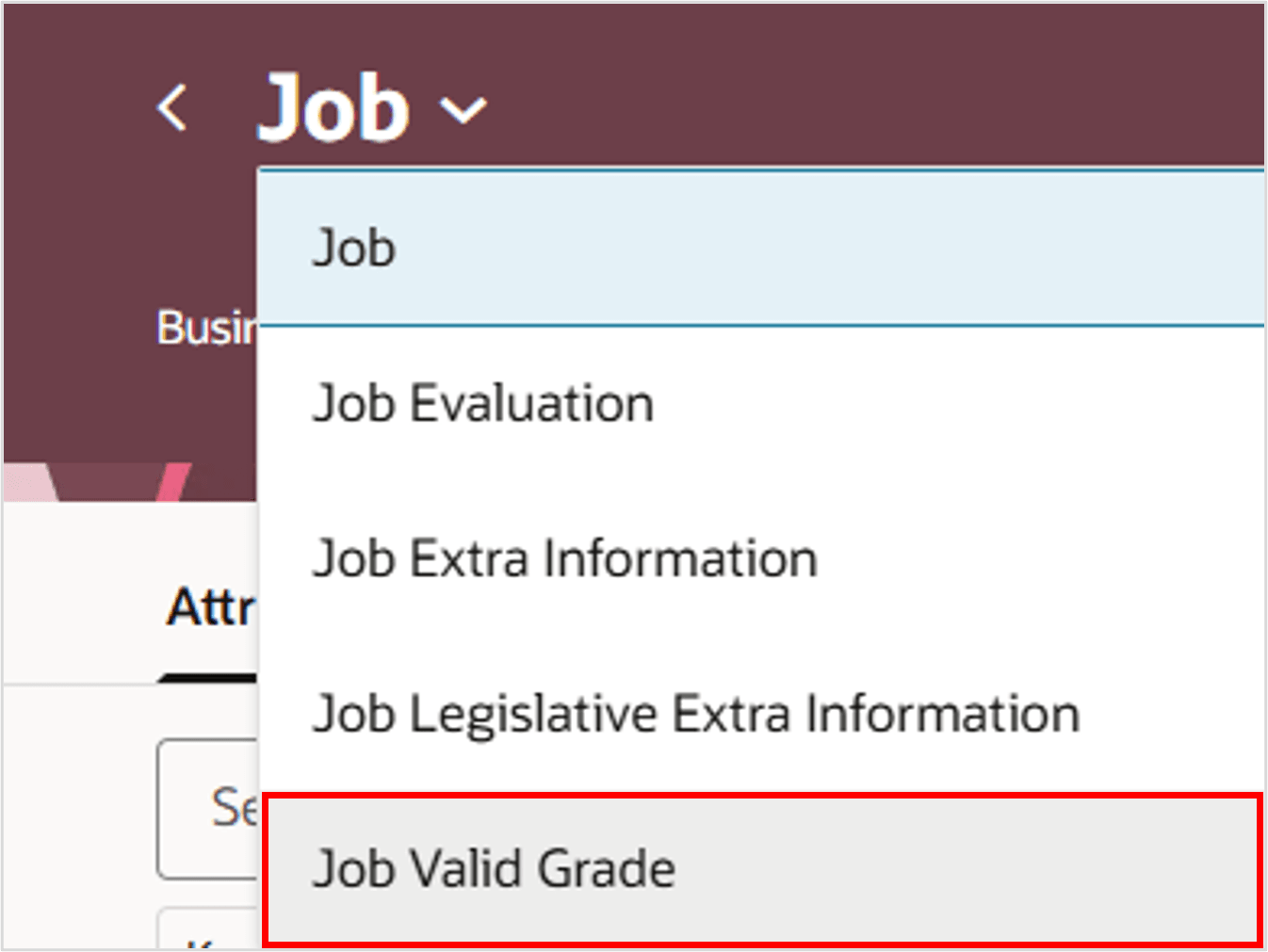

  1. Haga clic en la cabecera de la página para cambiar el objeto centrado a Grado válido de puesto.
    Revise los detalles de atributo del grupo válido de puesto.

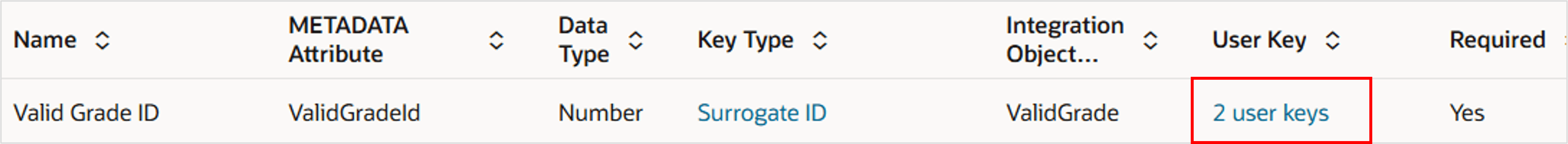

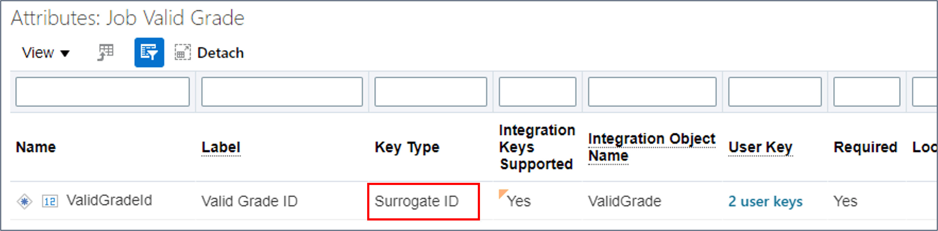

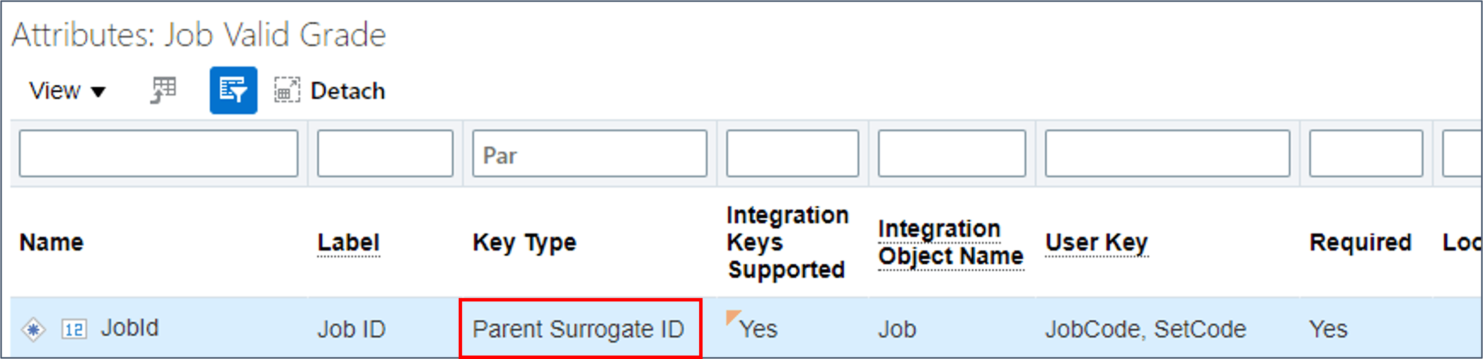

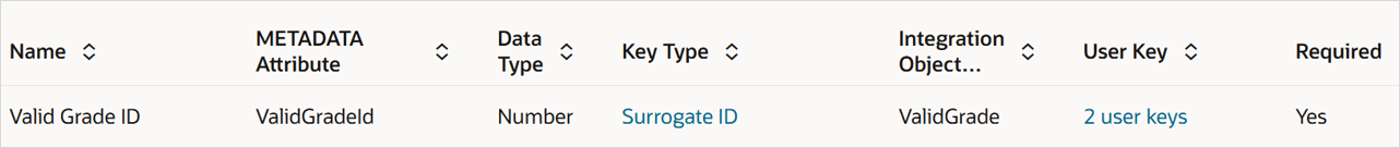

  2. Utilice el filtro Tipo de clave para ajustar el atributo que tiene un tipo de clave de ID de sustitución.
  3. Revise los detalles del ID sustituto.

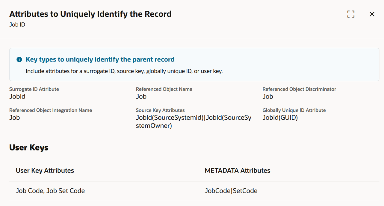

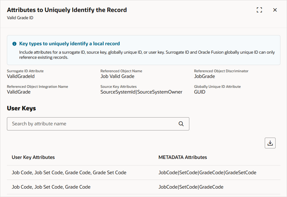

  4. Haga clic en el enlace ID de sustitución para abrir el panel Atributos para identificar de forma única el registro.
    Revise los detalles clave alternativos
    Este panel muestra los detalles de los tipos de clave disponibles para identificar de forma única los registros del objeto, junto con los atributos que se deben utilizar para cada tipo de clave:
    • La primera fila proporciona los detalles del atributo de ID sustituto y el objeto al que hace referencia.
    • La segunda fila proporciona detalles de las claves de integración:
      • Nombre de integración de objeto de referencia: nombre del objeto de integración del objeto.
      • Atributos de clave de origen: atributos que se deben proporcionar al utilizar una clave de origen.
      • ID Único Global: atributos que se deben proporcionar al utilizar el ID Único Global.

    Revisar los detalles del atributo
    Sugerencia:
    Un valor Necesario de Sí indica que el ID sustituto es necesario o una de las claves alternativas soportadas, es decir, la clave de origen, el ID único global o la clave de usuario.
  6. Haga clic en el enlace 2 claves de usuario de la columna Clave de usuario.
    Haga clic en el enlace de claves de usuario
    Esto también abre el panel Atributos para identificar de forma única el registro.
    Revisar los detalles de las claves de usuario
    La sección Claves de usuario muestra los nombres de atributo en el idioma de la sesión, junto con los nombres de atributo METADATA para cada una de las dos claves de usuario:
    Sugerencia:
    Cuando solo hay disponible una combinación de claves de usuario, se muestra directamente en la columna Clave de usuario de la tabla de atributos principales.
  7. Después de cerrar el panel, busque el atributo que tiene un Tipo de clave de ID de sustituto principal.
  8. Revisar el ID de sustituto principal
    El atributo de ID sustituto principal identifica de manera única el registro principal de un objeto secundario en la jerarquía de objetos.
  9. Haga clic en el enlace ID de sustituto principal para mostrar los atributos de cada uno de los tipos de clave que se pueden utilizar para identificar de forma única el registro principal.
    Revise los detalles del ID de sustituto principal.
    Para Grado válido de puesto, el objeto principal es Puesto y, para proporcionar un valor de ID sustituto, utilice el atributo JobId.
    La referencia al trabajo principal también se puede realizar con una clave de integración, que se puede ver en Nombre de integración de objeto de referencia, Atributos de clave de origen y Atributo de ID único global. Hay una clave de usuario que se muestra en la sección Claves de usuario.
  10. Busque atributos que tengan un Tipo de clave de Referencia de objeto extranjero.
  11. Revisar el ID sustituto extranjero
    El atributo GradeId proporciona la referencia al objeto de grupo. Esto se confirma en la descripción (no se muestra aquí).
    • Este atributo también soporta claves de integración, identificadas por la columna Nombre de objeto de integración, y proporciona dos claves de usuario para identificar de forma única el grupo.
    • La columna Necesario indica que debe proporcionar una referencia a un grupo al crear nuevos registros, pero puede utilizar el ID sustituto, una clave de integración o una clave de usuario.
  12. Haga clic en el enlace Referencia de objeto extranjero para abrir el panel Atributos para identificar de forma única el registro a fin de revisar los tipos de clave soportados y los atributos que se utilizarán para identificar el grupo.
    Revise los detalles de ID de sustituto extranjero
  13. Sugerencia:
    Lea siempre el mensaje de información de este panel. Resume el tipo de referencia y los tipos de clave soportados.
  14. Una vez cerrado el panel, busque atributos con un Tipo de clave de Clave de usuario.
  15. Revisar los atributos de clave de usuario
    Estos son los atributos que se incluyen en las claves de usuario para los atributos de ID sustituto, ID sustituto principal e ID sustituto externo.
    Sugerencia:
    El valor de columna Necesario puede ser No para la mayoría de las claves de usuario porque puede proporcionar otro tipo de clave para identificar el registro al que se hace referencia, como la clave de origen o el valor de ID sustituto.

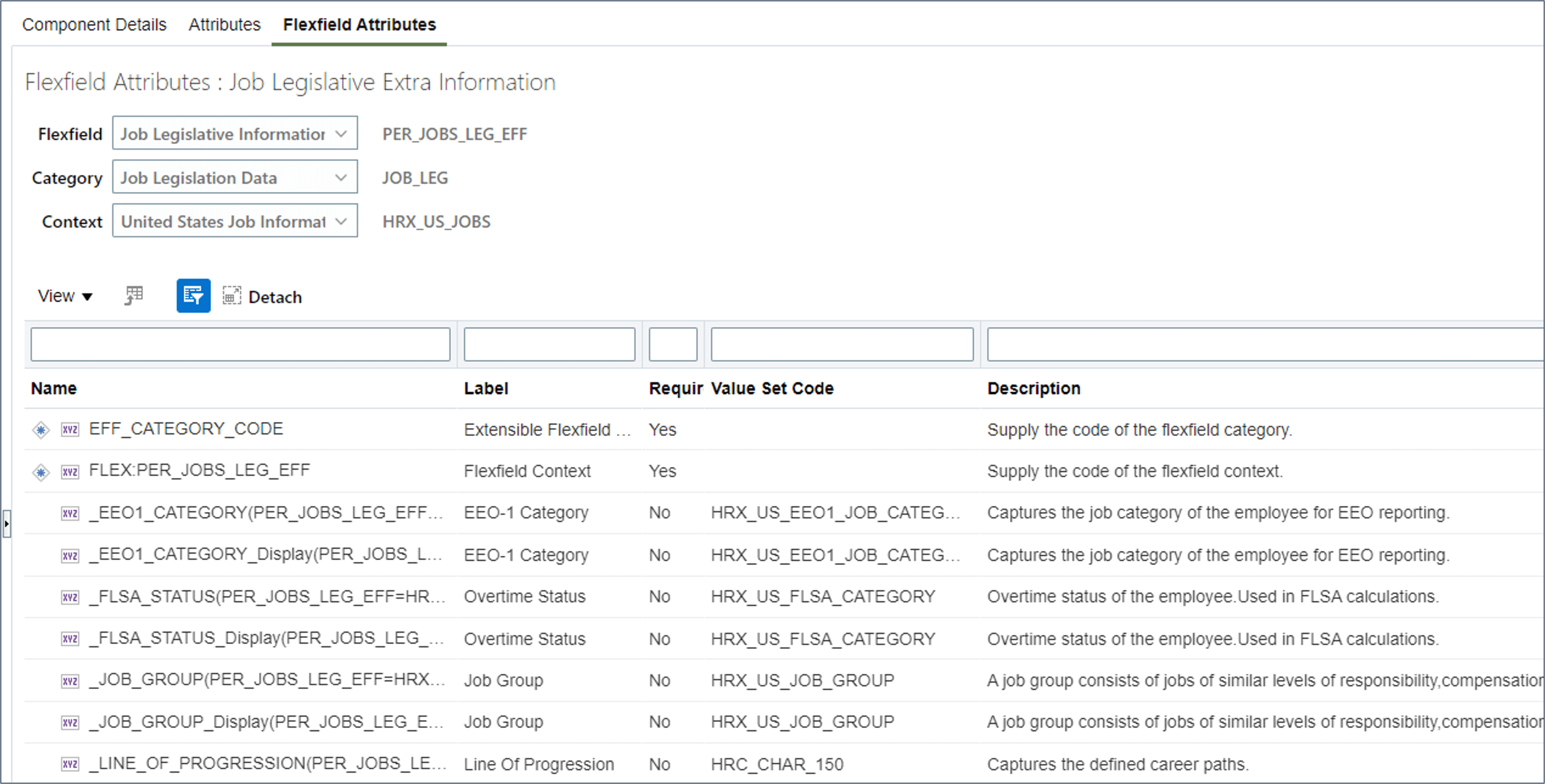

  1. Cambie el contexto de la página a Información de extracción legislativa de puesto.
    Cambiar el objeto a información de extracción legislativa de puesto
  2. Haga clic en el separador Atributos de campo flexible.
  3. Revisar los atributos de clave de usuario
    Sugerencia:
    El separador Atributos de campo flexible solo se ve cuando el objeto seleccionado en la jerarquía admite segmentos de campo flexible.

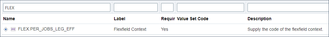

  4. Utilice los filtros para mostrar atributos para la categoría Datos de legislación de puesto y el contexto Información de puesto de Estados Unidos.
    Revisar el atributo de contexto de campo flexible
  5. Busque el atributo que inicia el FLEX.
    El atributo FLEX:{flexfield code} siempre es necesario cuando se proporcionan datos para cualquier segmento de campo flexible.
    • El nombre de atributo indica a HDL el código de campo flexible para el que se están suministrando los datos. Por ejemplo, PER_JOBS_LEG_EFF.
    • Para cada línea de datos que contiene segmentos de campo flexible, debe proporcionar este atributo con el código de contexto de campo flexible de los datos proporcionados en la línea.
      Sugerencia:
      Puede consultar el atributo METADATA para determinar el código de contexto del campo flexible o utilizar la funcionalidad Gestionar columnas para agregar el código de contexto a la tabla.
  6. Busque el atributo EFF_CATEGORY_CODE.
  7. Revisar el atributo de categoría de campo flexible
    El atributo EFF_CATEGORY_CODE siempre es necesario cuando se proporcionan datos para segmentos de campos flexibles extensibles. Debe proporcionar el código de categoría de campo flexible extensible a este atributo, como JOB_LEG.
    Sugerencia:
    Utilice el panel Gestionar columnas para agregar el código de categoría a la tabla.
    Los campos flexibles descriptivos no tienen categorías, por lo que este campo no está disponible para los campos flexibles descriptivos.
  8. Revise los demás atributos mostrados:
  9. Revisar los atributos de segmento de campo flexible
    Los nombres de atributo METADATA del campo flexible siempre tienen una indicación, en el formato:
    {flexfield attribute name}({flexfield code}={context code})
    Por ejemplo, _EEO1_CATEGORY(PER_JOBS_LEG_EFF=HRX_US_JOBS). Este formato indica a HDL que el segmento Categoría EO-1 pertenece al campo flexible PER_JOBS_LEG_EFF en el contexto HRX_US_JOBS.
    Algunos segmentos de campo flexible ofrecen dos atributos, uno que acepta un código y el otro que acepta el significado o el valor de visualización. Los atributos que aceptan el valor mostrado siempre tendrán el formato:
    {flexfield attribute name}_Display({flexfield code}={context code})
    Por ejemplo, _EEO1_CATEGORY_Display(PER_JOBS_LEG_EFF=HRX_US_JOBS).
    Sugerencia:
    Para los segmentos de campo flexible validados de consulta, se recomienda proporcionar el code value al atributo base para evitar problemas de conversión. Use la tarea Gestionar juegos de valores para revisar el juego de valores utilizado para validar el segmento de campo flexible e identificar valores válidos.
Tarea 7: Descripción de los atributos de referencia de origen
Los datos cargados por el cargador de datos de HCM se almacenan en tablas temporales genéricas; los valores proporcionados para un objeto de negocio no siempre se almacenarán en la misma columna de base de datos.
ADVERTENCIA:
No debe intentar leer datos directamente desde las tablas temporales de HDL. En su lugar, proporcione los valores de atributo que desea incluir en el informe, el total o la conciliación con los atributos de referencia de origen.
Los atributos de referencia de origen se muestran en las páginas Estado de objeto, Detalles de mensaje y Jerarquía de objetos de la interfaz de usuario Importar y cargar datos y se pueden extraer mediante extracciones de HCM e informes de OTBI.
  1. Revise los atributos disponibles para cualquier objeto de negocio.
  2. Busque atributos que tengan una etiqueta que inicie Reference.
  3. Revisar los atributos de referencia de origen
    Hay 10 atributos de referencia y un único atributo de contexto de referencia.
    Sugerencia:
    Estos atributos son comunes en todos los objetos admitidos por el cargador de datos de HCM.
    En la línea METADATA, especifique peticiones de datos para asignar un nombre a cada una de las columnas de referencia de origen con este formato:
    SourceRefTableName={context value}|SourceRef001={source-column-001}|SourceRef002={source-column-002}|SourceRef003={source-column-003}
    Por ejemplo:
    METADATA|ElementEntry|...|SourceRefTableName=ElementEntry|SourceRef001=PersonNumber|SourceRef002=ElementName|SourceRef003=Amount
    MERGE|ElementEntry|...||892334|Travel Allowance|200
    No proporcione un valor para el atributo SourceRefTableName en las líneas MERGE, este atributo le permite proporcionar un contexto para los atributos de referencia solo en la línea METADATA.
Tarea 8: Descarga de archivos de plantilla METADATA
Cuando proporciona datos que se van a cargar de forma masiva mediante el cargador de datos de HCM, el archivo debe usar el nombre definido para el objeto de negocio y debe incluir líneas de METADATA para los objetos y atributos para los que está suministrando datos.
En lugar de generar esto manualmente, puede descargar un archivo de plantilla que incluya todas las líneas METADATA para la jerarquía de objetos de negocio.
  1. En la página Ver Objetos de Negocio, seleccione el objeto de negocio Trabajo y haga clic en la acción Descargar Plantilla METADATA.
  2. Descargar el archivo de plantilla METADATA
    Se descarga un archivo denominado para el objeto de negocio, en este caso Job.dat.
  3. Abra el archivo descargado, tendrá un aspecto similar al siguiente:
  4. COMMENT Data for Business Object: Job Version: V2 Created on: 14-01-2026
    METADATA|Job|FLEX:PER_JOBS_DFF|FBLJG(PER_JOBS_DFF=Global Data Elements)|_ATT1_UK_001_SIMPLE(PER_JOBS_DFF=Global Data Elements)|_job_global(PER_JOBS_DFF=Global Data Elements)|dffCol1(PER_JOBS_DFF=Global Data Elements)|ghrJobBpad87211(PER_JOBS_DFF=Global Data Elements)|ghrJobBpad87212(PER_JOBS_DFF=Global Data Elements)|incrDffCol2(PER_JOBS_DFF=Global Data Elements)|jobAttr1(PER_JOBS_DFF=Global Data Elements)|jobglobal(PER_JOBS_DFF=Global Data Elements)|FBLJL(PER_JOBS_DFF=JobContext1)|joblocal(PER_JOBS_DFF=JobContext1)|zperJobSegment(PER_JOBS_DFF=ZPER_JOB_CONTEXT)|JobId|JobCode|JobFamilyId|ActiveStatus|FullPartTime|JobFunctionCode|ManagerLevel|MedicalCheckupRequired|StandardWorkingHours|StandardWorkingFrequency|StandardAnnualWorkingDuration|AnnualWorkingDurationUnits|RegularTemporary|BenchmarkJobFlag|BenchmarkJobId|ProgressionJobId|SetId|EffectiveStartDate|EffectiveEndDate|Name|ApprovalAuthority|SchedulingGroup|SetCode|BenchmarkJobCode|ProgressionJobCode|JobFamilyName|JobFamilyCode|ActionReasonCode|SourceSystemOwner|SourceSystemId|GUID|CategoryCode|GradeLadderId|GradeLadderName|RequisitionTemplateId|RequisitionNumber|SourceRefTableName=|SourceRef001=|SourceRef002=|SourceRef003=|SourceRef004=|SourceRef005=|SourceRef006=|SourceRef007=|SourceRef008=|SourceRef009=|SourceRef010=
    METADATA|JobEvaluation|FLEX:PER_EVALUATION_CRITERIA_DFF|_EVC(PER_EVALUATION_CRITERIA_DFF=Global Data Elements)|JobId|DateEvaluated|Knowhow|Accountability|EvaluationSystem|JobEvaluationId|MeasuredIn|ProblemSolving|WorkingConditions|JobCode|SetCode|SourceSystemOwner|SourceSystemId|GUID|SourceRefTableName=|SourceRef001=|SourceRef002=|SourceRef003=|SourceRef004=|SourceRef005=|SourceRef006=|SourceRef007=|SourceRef008=|SourceRef009=|SourceRef010=
    METADATA|JobGrade|GradeId|JobId|EffectiveStartDate|EffectiveEndDate|ValidGradeId|GradeCode|SetCode|JobCode|SourceSystemOwner|SourceSystemId|GUID|GradeSetCode|SourceRefTableName=|SourceRef001=|SourceRef002=|SourceRef003=|SourceRef004=|SourceRef005=|SourceRef006=|SourceRef007=|SourceRef008=|SourceRef009=|SourceRef010=
    METADATA|JobExtraInfo|FLEX:PER_JOBS_EIT_EFF|EFF_CATEGORY_CODE|jobEffSegment1(PER_JOBS_EIT_EFF=job-eff-context)|EffectiveEndDate|EffectiveStartDate|InformationType|JeiInformationCategory|JobExtraInfoId|JobId|LegislationCode|SequenceNumber|SourceSystemOwner|SourceSystemId|GUID|JobCode|SetCode|SetId|SourceRefTableName=|SourceRef001=|SourceRef002=|SourceRef003=|SourceRef004=|SourceRef005=|SourceRef006=|SourceRef007=|SourceRef008=|SourceRef009=|SourceRef010=
    METADATA|JobLegislative|FLEX:PER_JOBS_LEG_EFF|EFF_CATEGORY_CODE|_EEOG(PER_JOBS_LEG_EFF=CA)|_EEOG_Display(PER_JOBS_LEG_EFF=CA)|_NOC_CODE(PER_JOBS_LEG_EFF=CA)|_NOC_CODE_Display(PER_JOBS_LEG_EFF=CA)|employmentEquityEligible(PER_JOBS_LEG_EFF=CA)|employmentEquityEligible_Display(PER_JOBS_LEG_EFF=CA)|_POSITION_TYPE(PER_JOBS_LEG_EFF=CH)|_POSITION_TYPE_Display(PER_JOBS_LEG_EFF=CH)|seg1(PER_JOBS_LEG_EFF=Context1)|seg2(PER_JOBS_LEG_EFF=Context2)|_ECAP_JOB(PER_JOBS_LEG_EFF=FR)|_ECAP_JOB_Display(PER_JOBS_LEG_EFF=FR)|_INSEE_PCS_CODE(PER_JOBS_LEG_EFF=FR)|_INSEE_PCS_CODE_Display(PER_JOBS_LEG_EFF=FR)|_INSEE_PCS_EXT_CODE(PER_JOBS_LEG_EFF=FR)|_INSEE_PCS_EXT_CODE_Display(PER_JOBS_LEG_EFF=FR)|_EEO1_CATEGORY(PER_JOBS_LEG_EFF=HRX_US_JOBS)|_EEO1_CATEGORY_Display(PER_JOBS_LEG_EFF=HRX_US_JOBS)|_FLSA_STATUS(PER_JOBS_LEG_EFF=HRX_US_JOBS)|_FLSA_STATUS_Display(PER_JOBS_LEG_EFF=HRX_US_JOBS)|_JOB_GROUP(PER_JOBS_LEG_EFF=HRX_US_JOBS)|_JOB_GROUP_Display(PER_JOBS_LEG_EFF=HRX_US_JOBS)|_LINE_OF_PROGRESSION(PER_JOBS_LEG_EFF=HRX_US_JOBS)|eeo4Category(PER_JOBS_LEG_EFF=HRX_US_JOBS)|eeo4Category_Display(PER_JOBS_LEG_EFF=HRX_US_JOBS)|eeo4Function(PER_JOBS_LEG_EFF=HRX_US_JOBS)|eeo4Function_Display(PER_JOBS_LEG_EFF=HRX_US_JOBS)|standardOccupationalClassifica(PER_JOBS_LEG_EFF=HRX_US_JOBS)|_ORA_HRX_BR_JOBS_CBO(PER_JOBS_LEG_EFF=ORA_HRX_BR_JOBS)|_ORA_HRX_BR_JOBS_CBO_Display(PER_JOBS_LEG_EFF=ORA_HRX_BR_JOBS)|oraHrxCaWcJobClUnit(PER_JOBS_LEG_EFF=ORA_HRX_CA_WC_JOBS)|oraHrxCaWcJobClUnit_Display(PER_JOBS_LEG_EFF=ORA_HRX_CA_WC_JOBS)|oraHrxCaWcJobProv(PER_JOBS_LEG_EFF=ORA_HRX_CA_WC_JOBS)|oraHrxCaWcJobProv_Display(PER_JOBS_LEG_EFF=ORA_HRX_CA_WC_JOBS)|oraHrxCaWcJobPsu(PER_JOBS_LEG_EFF=ORA_HRX_CA_WC_JOBS)|oraHrxCaWcJobPsu_Display(PER_JOBS_LEG_EFF=ORA_HRX_CA_WC_JOBS)|oraHrxCaWcJobUniqueSeg(PER_JOBS_LEG_EFF=ORA_HRX_CA_WC_JOBS)|_ORA_HRX_MX_SI_SALARY_TYPE(PER_JOBS_LEG_EFF=ORA_HRX_MX_JOBS)|_ORA_HRX_MX_SI_SALARY_TYPE_Display(PER_JOBS_LEG_EFF=ORA_HRX_MX_JOBS)|perjobmrnuk(PER_JOBS_LEG_EFF=PER_JOB_TEST_MR)|perjobmruk(PER_JOBS_LEG_EFF=PER_JOB_TEST_MR)|JobId|JobLegId|EffectiveStartDate|EffectiveEndDate|InformationCategory|LegislationCode|SourceSystemOwner|SourceSystemId|GUID|JobCode|SetCode|SetId|SequenceNumber|SourceRefTableName=|SourceRef001=|SourceRef002=|SourceRef003=|SourceRef004=|SourceRef005=|SourceRef006=|SourceRef007=|SourceRef008=|SourceRef009=|SourceRef010=
    Debe eliminar las líneas METADATA de los objetos que no está incluyendo en el archivo y eliminar los atributos de las líneas METADATA restantes para las que no está proporcionando valores.
Tarea 9: Generación de hojas de cálculo de visión general de jerarquía de objetos
La hoja de cálculo de visión general proporciona la misma información que la interfaz de usuario Ver objetos de negocio, pero en formato de hoja de cálculo. Esto puede ser útil para revisar la unidad de objeto de negocio fuera de línea y permite buscar atributos entre objetos en una jerarquía de objeto de negocio.
  1. En la página Ver objetos de negocio, seleccione el objeto de negocio Trabajo y haga clic en la acción Descargar hoja de cálculo de visión general.
  2. Descargue la hoja de cálculo de visión general
    Se descarga un archivo denominado Job.xlsx.

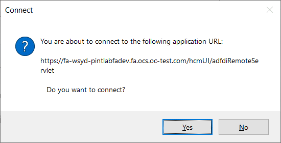

  3. Abra el archivo descargado, se le preguntará si desea conectarse:
    ¿Desea conectarse?
    Solo se le pedirá que inicie sesión si la herramienta de integración de escritorio se ha instalado correctamente.
  4. Haga clic en Sí.
  5. Inicie sesión con el nombre de usuario de la aplicación.
  6. Revise la información de la hoja de trabajo Hierarchy Details (Detalles de jerarquía):
  7. Revisar la hoja de trabajo de detalles de jerarquía
  8. Haga clic en la hoja de trabajo Atributos. Se descarga la lista de atributos admitidos en todos los objetos de la jerarquía de objetos de negocio.
  9. Revisar la hoja de trabajo de detalles de atributo
