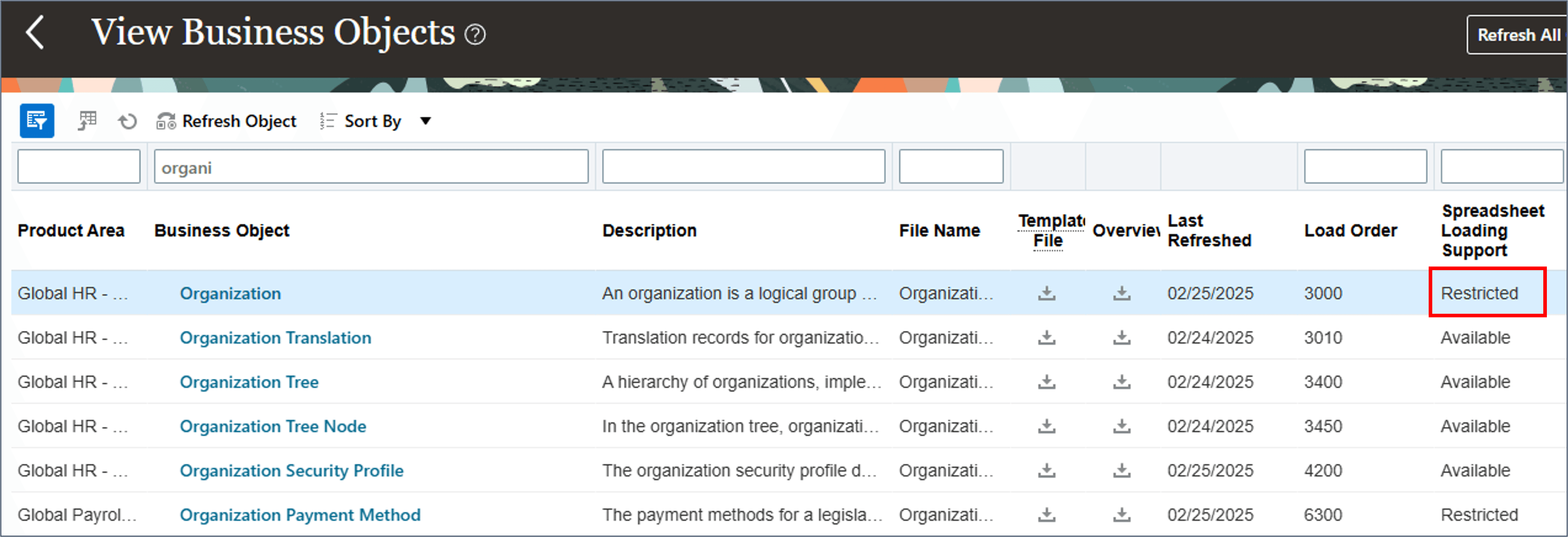

Algunos objetos utilizan la seguridad de datos en la aplicación, pero esa seguridad de datos no está disponible en HSDL. Para estos objetos, solo está disponible el usuario elevado.
Sugerencia:
Puede identificar objetos de negocio que están restringidos a cargar datos como usuario elevado a partir de la información de Soporte de carga de hoja de cálculo disponible para todos los objetos de negocio en la tarea Ver objetos de negocio.

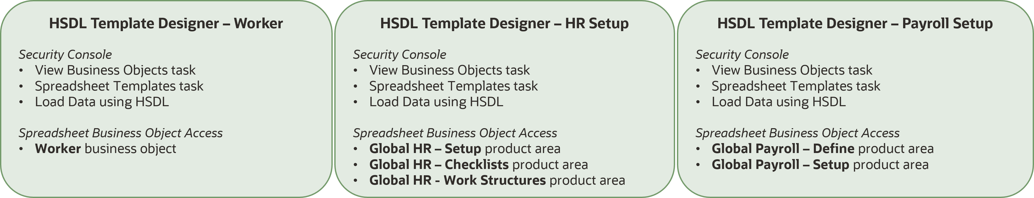

Puede elegir tener varios roles de diseñador de plantillas; cada uno con acceso a un juego restringido de objetos de negocio o tener un único rol de diseñador de plantillas con acceso para crear e importar plantillas para todos los objetos de negocio disponibles.

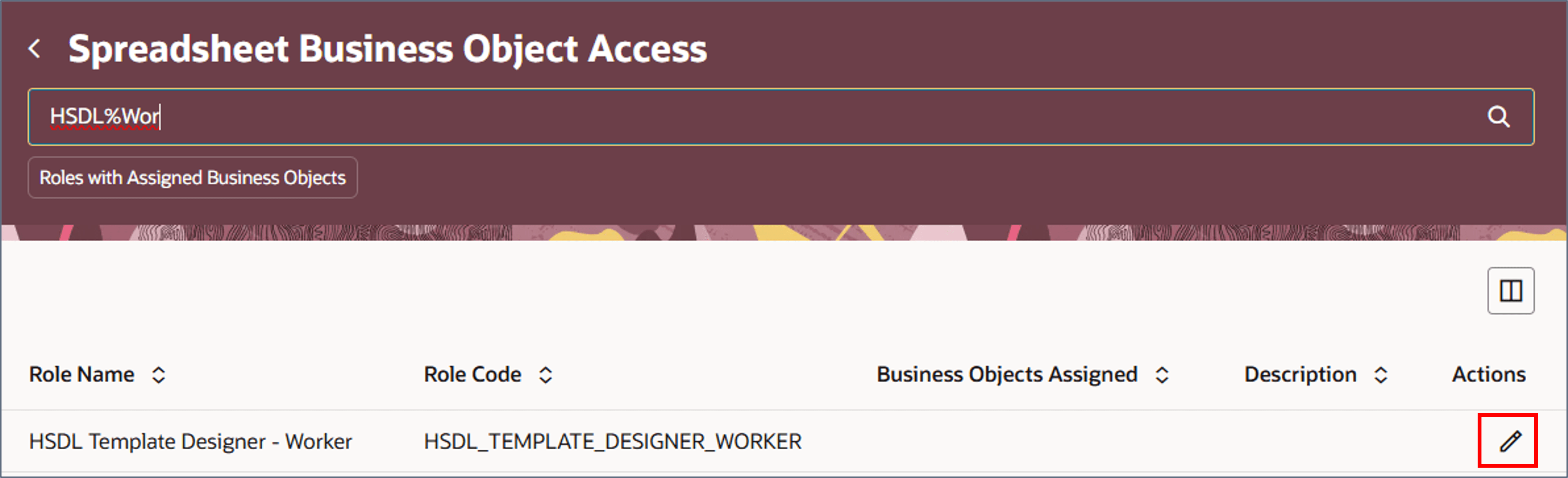

Tarea 3: Configurar acceso a objeto de negocio
Después de crear un rol personalizado, debe asignar los objetos y las áreas de producto para los que los usuarios con ese rol pueden crear e importar plantillas de hoja de cálculo.
  1. Conéctese a la aplicación con un usuario que tenga acceso a la tarea Acceso a Objeto de Negocio de Hoja de Cálculo. Consulte la Tarea 1 para obtener información sobre cómo otorgar acceso a esta tarea.
  2. Vaya a Mis grupos de clientes > Intercambio de datos.
  3. Haga clic en Acceso a Objeto de Negocio de Hoja de Cálculo.
  4. Busque su rol personalizado y haga clic en la acción Editar.

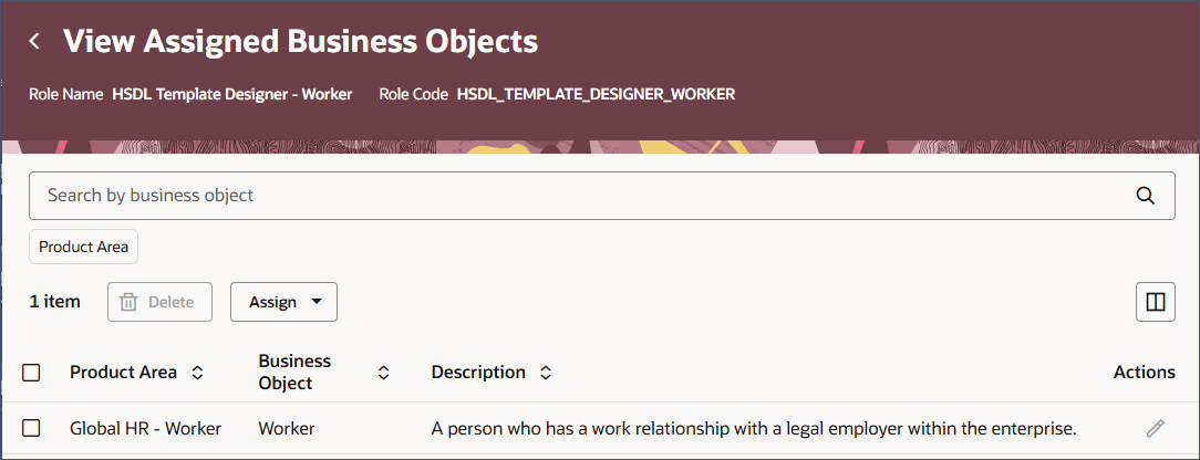

    Se le dirigirá a la página Ver objetos de negocio asignados, donde puede revisar los objetos de negocio y las áreas de producto para las que los usuarios de este rol pueden crear e importar plantillas de hoja de cálculo.

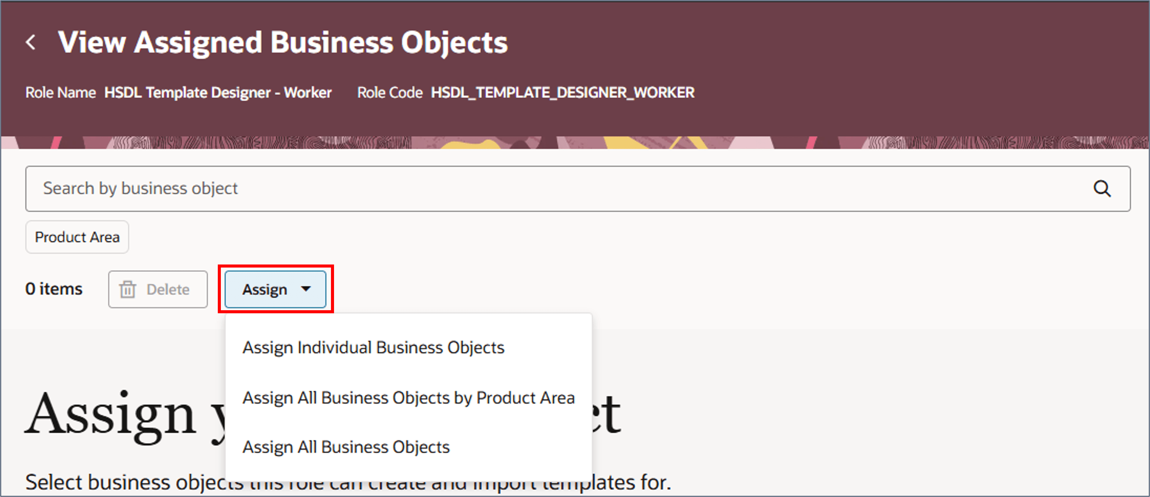

  6. Haga clic en el botón Asignar.
    Haga clic en asignar

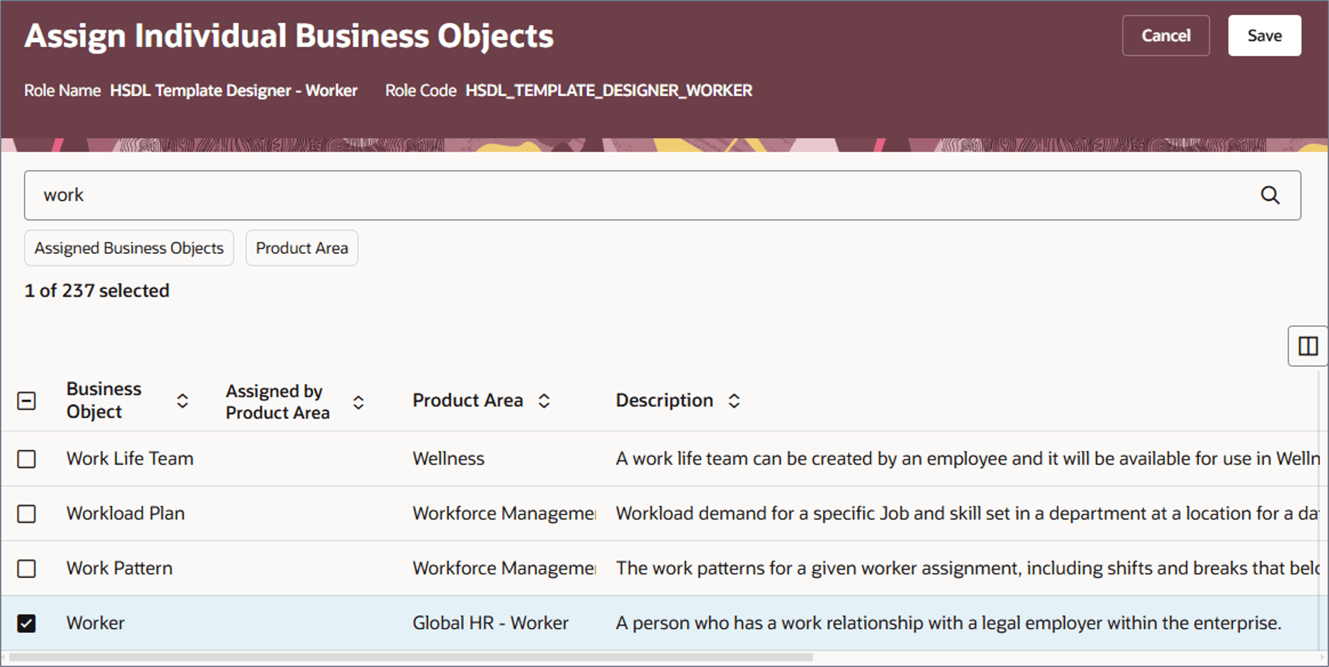

Asignar objetos de negocio individuales
Si selecciona Asignar objetos de negocio individuales, accederá a la página Asignar objetos de negocio individuales.
  1. Busque objetos de negocio mediante la barra de búsqueda y los filtros.
  2. Active la casilla de control de un objeto de negocio para agregarlo al rol.
  3. Seleccione los objetos de negocio que desea asignar
    Sugerencia:
    La columna Asignado por área de producto indica si el objeto de negocio ya está disponible para el rol mediante una asignación de área de producto.
  4. Haga clic en Guardar.
  5. Se creará una entrada en la tabla Objetos de negocio asignados para cada uno de los objetos de negocio seleccionados.

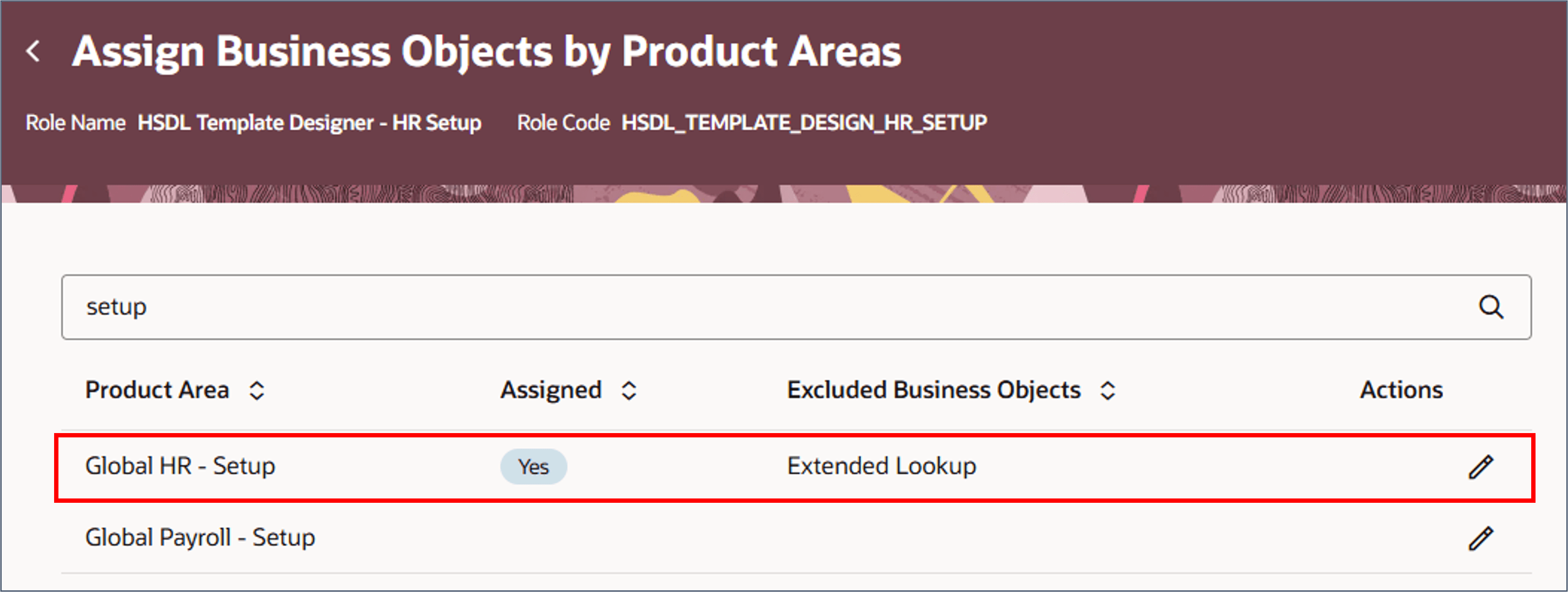

Asignar todos los objetos de negocio en un área de producto

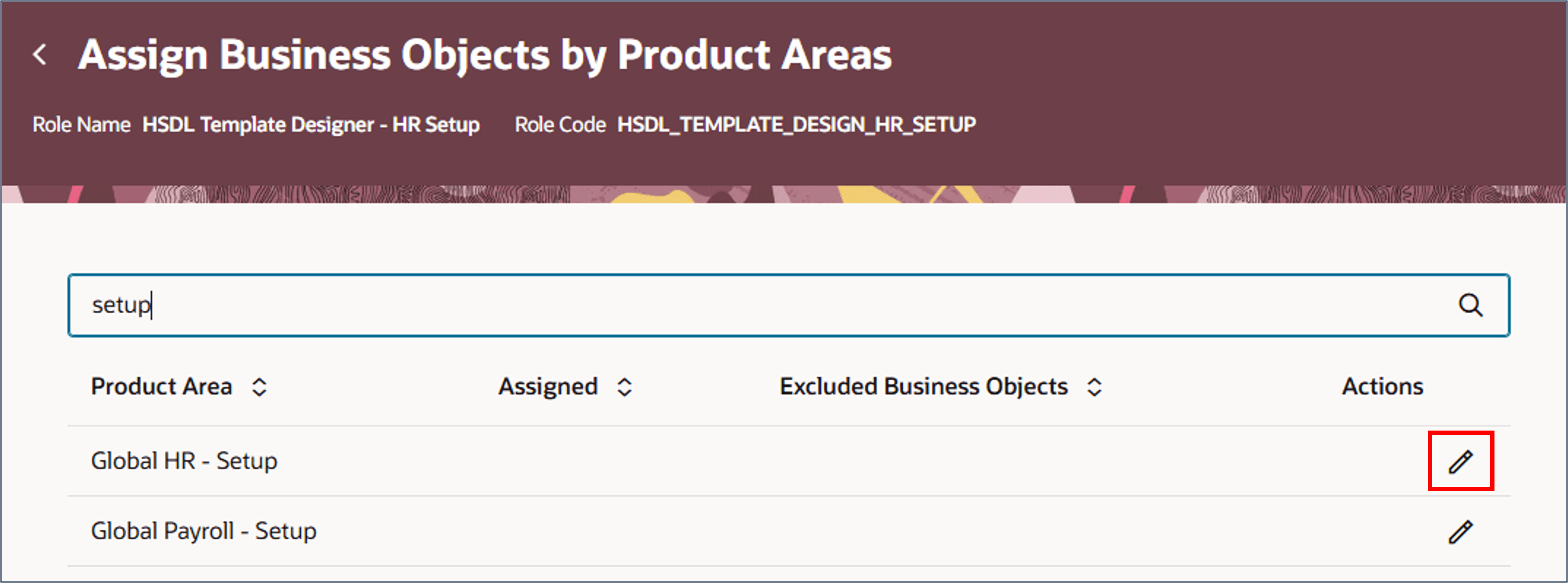

Si selecciona Asignar todos los objetos de negocio en un área de producto, accederá a la página Asignar objetos de negocio por áreas de producto, donde podrá configurar el rol de diseñador de plantillas para que tenga acceso a la creación e importación de plantillas para los objetos de negocio en un área de producto.
  1. Busque el área del producto mediante la barra.
  2. Buscar área de producto

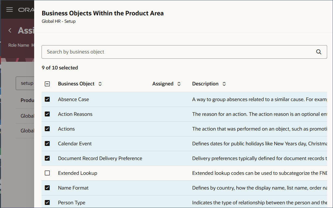

  3. Haga clic en el botón de acción Editar. Esto abre el panel Objetos de negocio dentro del área de productos, que le permite revisar los objetos con los que el rol podrá crear e importar plantillas mediante la asignación de esta área de producto al rol.
  4. Haga clic en Editar
  5. Anule la selección de los objetos de negocio para los que este rol no debe crear ni importar plantillas de HSDL.
  6. Sugerencia:
    La columna Asignado indica si el objeto de negocio ya está disponible para el rol mediante una asignación de objeto de negocio individual.
  7. Haga clic en Guardar

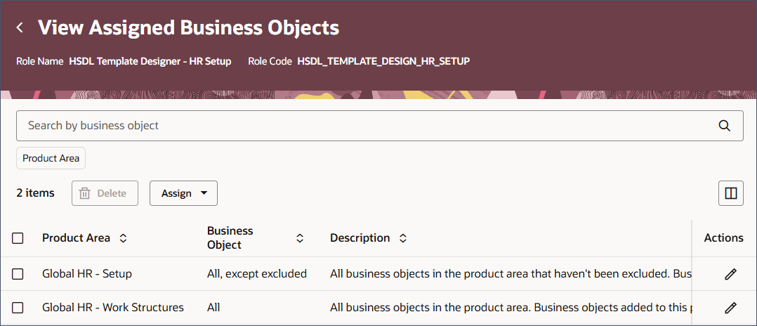

  8. Volverá a la página Assign Business Objects by Product Areas (Asignar objetos de negocio por áreas de producto), donde podrá revisar la asignación de área de producto y asignar otras áreas de producto al rol
    Configurar asignaciones de área de producto
  9. Vuelva a la página Ver objetos de negocio asignados para revisar y configurar las asignaciones del rol.
  10. Ver objetos de negocio asignado

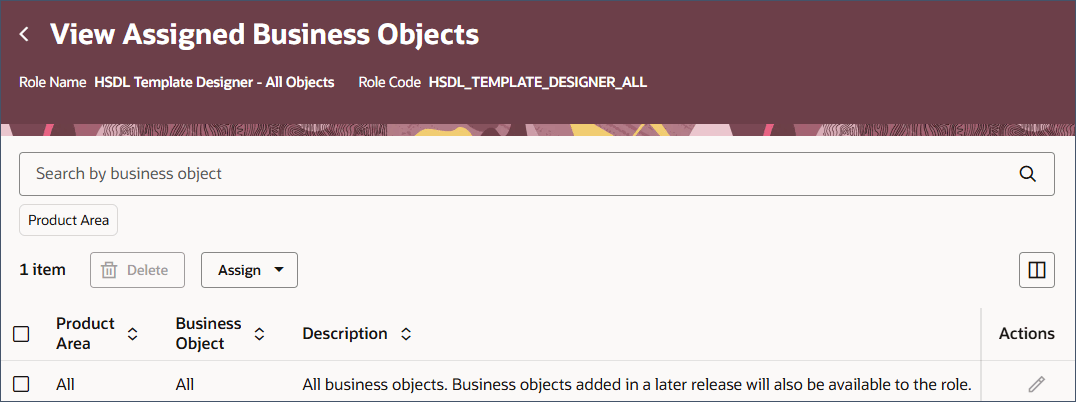

Si selecciona Asignar todos los objetos de negocio, se muestra un mensaje de confirmación para explicar que el rol de diseñador de plantillas tendrá acceso para crear e importar plantillas para todos los objetos de negocio.
  • Haga clic en Asignar para cerrar la advertencia y continuar. Aparece una única entrada para el acceso a todos los objetos de negocio de la tabla Objetos de Negocio Asignados.
