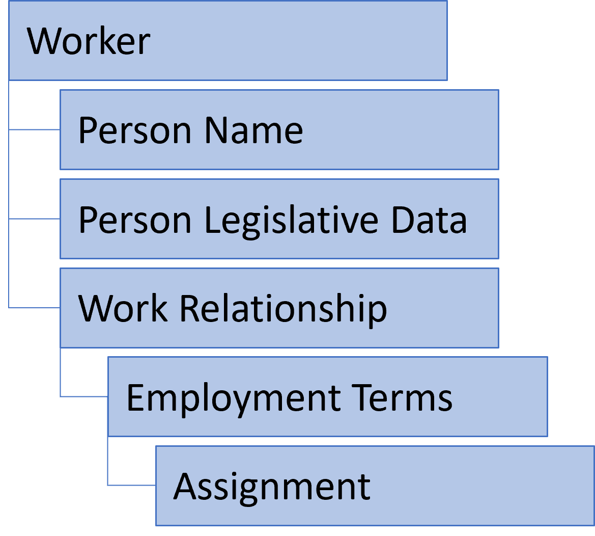

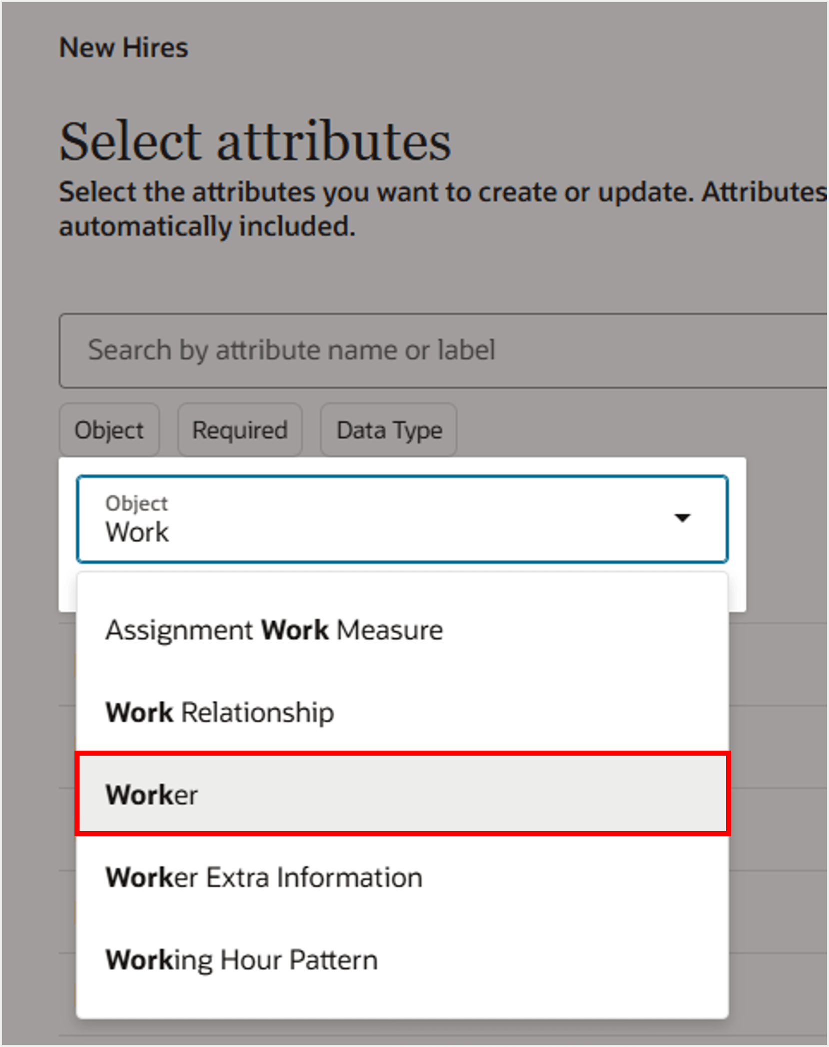

Trabajo
El objeto Worker (Trabajador) es el objeto de nivel superior de la jerarquía y se utiliza para identificar un empleado individual. Incluye los valores de Número de persona, Fecha de nacimiento y Fecha de inicio para la persona.

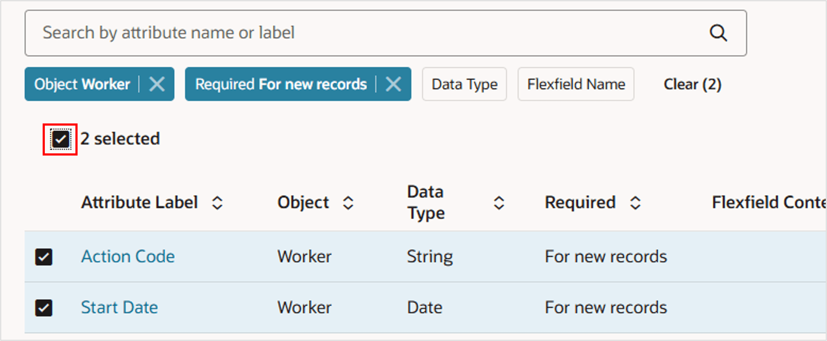

  1. Defina el filtro Objeto en Trabajador.
  2. Filtrar al objeto Worker
  3. Haga clic en el filtro Necesario y seleccione Para nuevos registros.
    Filtrar por atributos necesarios para nuevos registros
    Sugerencia:
    Recuerde que los atributos que siempre son necesarios se agregarán automáticamente. Necesitamos agregar manualmente los atributos necesarios para los nuevos registros porque el diseñador de plantillas no sabe si está creando nuevos registros o actualizando los existentes.

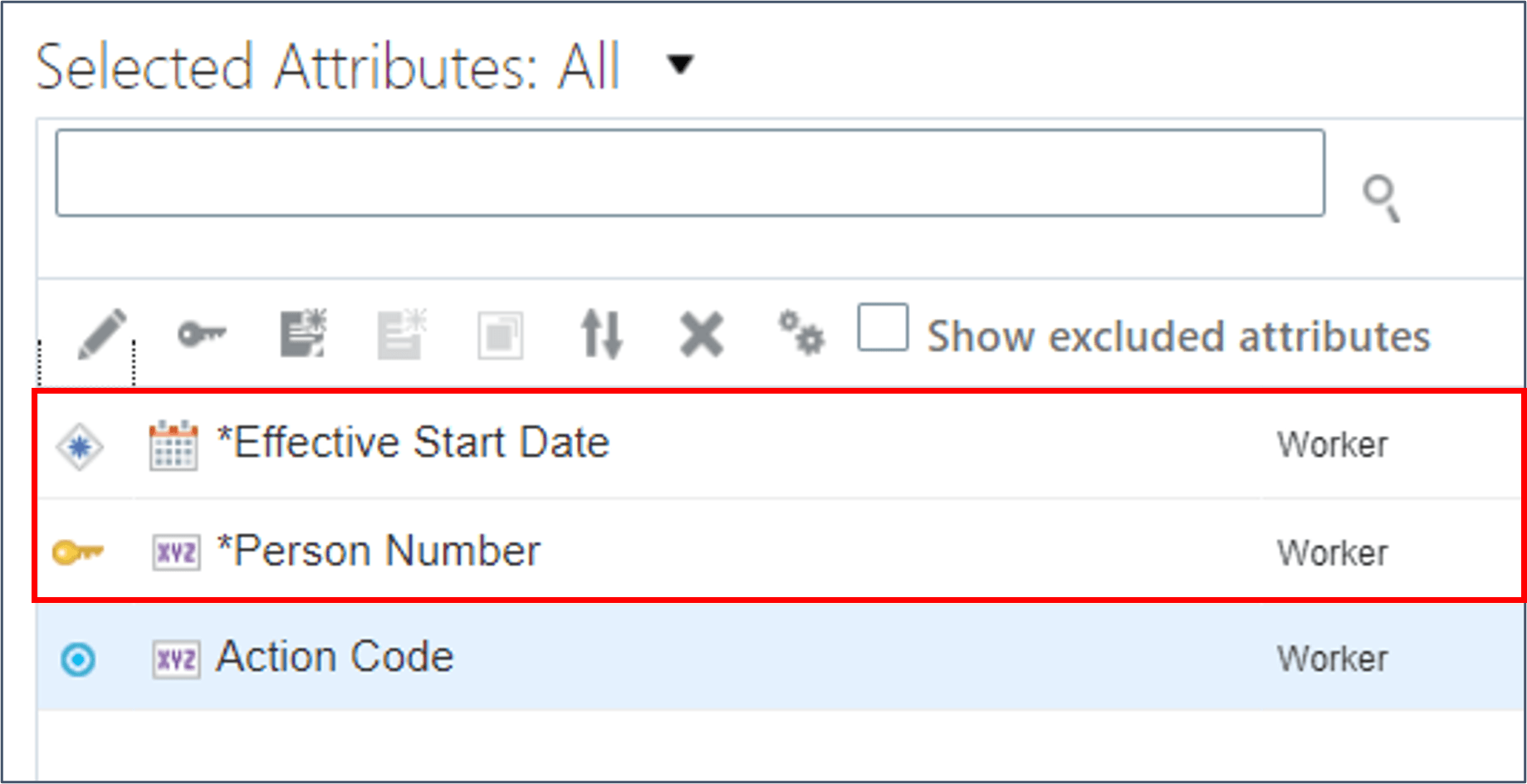

  4. Haga clic en la casilla de control situada encima de la tabla para seleccionar todos los atributos mostrados.
  5. Seleccionar todos los atributos mostrados

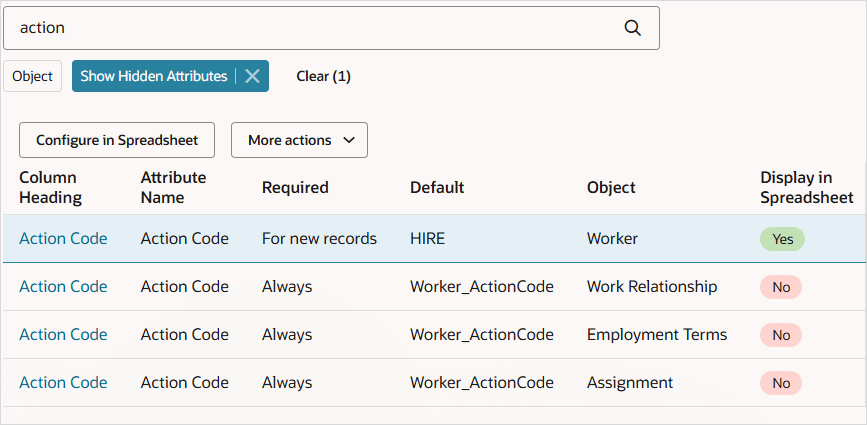

  6. Haga clic en el enlace disponible en la etiqueta de atributo Action Code (Código de acción). Muestra los detalles del atributo.
    Detalles de código de acción
    Sugerencia:
    En ocasiones, los nombres de atributos pueden no ser familiares o pueden existir varios atributos con nombres similares. Puede utilizar el panel de detalles de atributo para revisar el atributo antes de seleccionarlo.
  7. Borre el filtro Necesario y busque la fecha de nacimiento.
  8. Compruebe el atributo Fecha de nacimiento.
  9. Busque atributos con 'nacimiento' en la etiqueta de atributo.
  10. Busque y seleccione el atributo Número de persona.

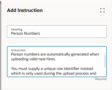

    Dado que el atributo Número de persona identifica de manera única a un trabajador, el diseñador de plantillas agregará automáticamente este atributo si no lo hace. Al agregarlo ahora, no se impide que el diseñador de plantillas seleccione automáticamente otros atributos necesarios.
Nombre de Persona
El objeto Nombre de la persona registra el nombre del empleado.

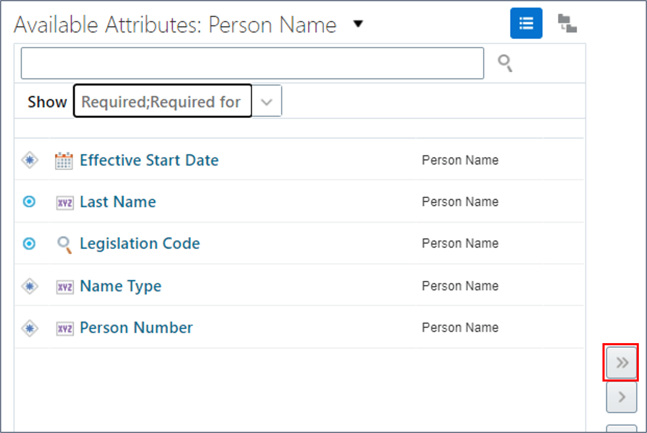

  1. Cambie el filtro Objeto para mostrar los atributos de nombre de persona.
  2. Seleccione Nombre de persona en la lista de opciones de cabecera Atributos disponibles
    Sugerencia:
    No olvide eliminar los criterios de búsqueda del panel de búsqueda.
  4. Seleccione todos los atributos mostrados.
  5. Borre el filtro Necesario.
  6. Busque y seleccione el atributo Nombre.
  7. Agregue cualquier otro atributo opcional Nombre de persona que desee en la plantilla, como Título.
Datos legislativos de persona
El objeto Datos legislativos de persona captura el estado civil y el género del empleado.

Asignación
El objeto Asignación es donde se especifica el departamento, la ubicación, la posición, el puesto, etc. del empleado.

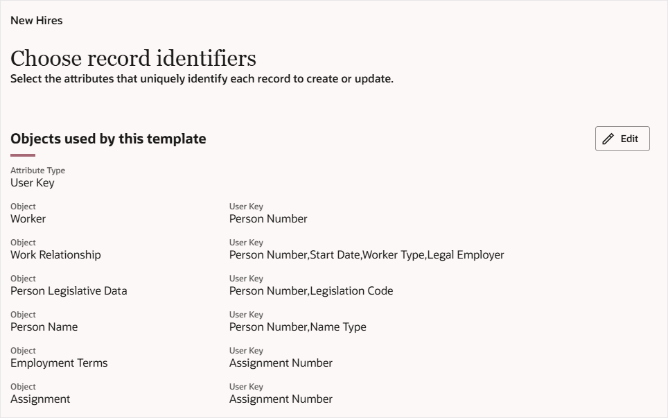

Tarea 3: Seleccionar identificadores de registro
En esta tarea, revisará los atributos que se usan para identificar de manera única cada registro incluido en la plantilla. HSDL admite claves de usuario e ID sustitutivos.
  1. Revise la lista de objetos incluidos en la plantilla.
    Revisar configuración por defecto
    Sugerencia:
    Aunque no agregó atributos del objeto Relación laboral o Condiciones de empleo, el diseñador de plantillas entiende que los registros de estos objetos son necesarios para enlazar el registro Asignación al registro Trabajador.

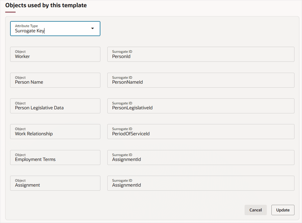

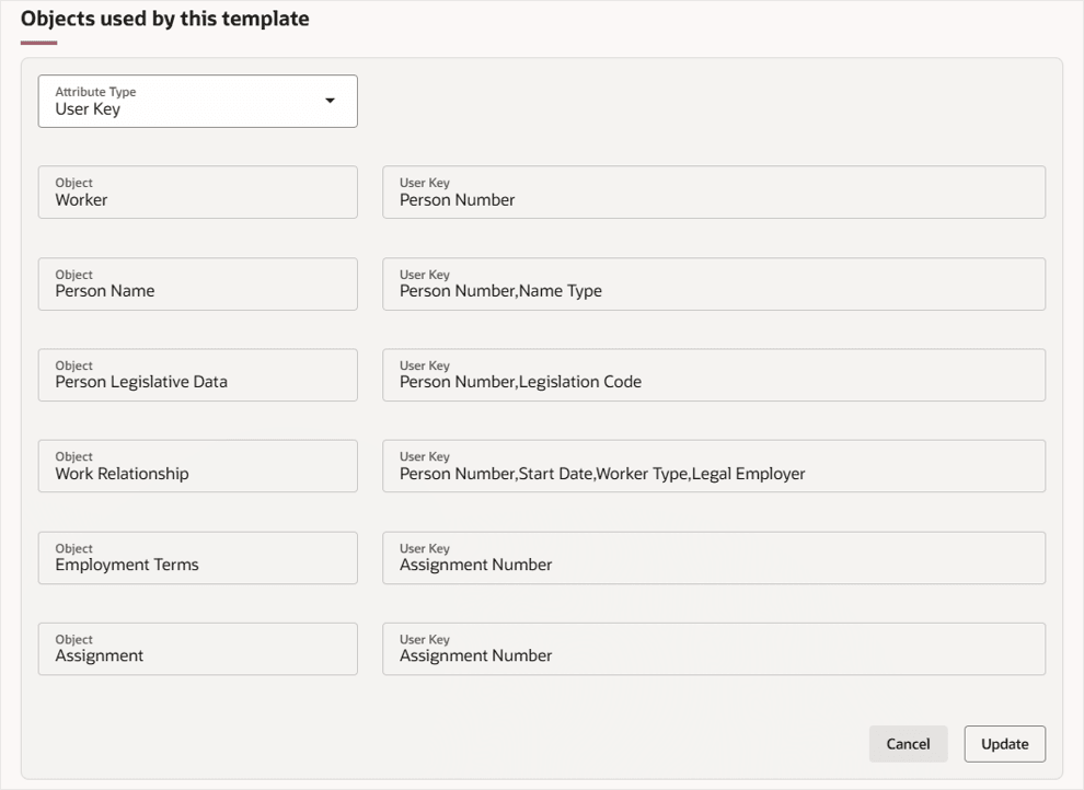

  2. Haga clic en Editar.
  3. Note:
    El diseñador de plantillas configura automáticamente la plantilla para utilizar claves de usuario, ya que son atributos que los usuarios de negocio utilizan para ver en la aplicación.
    Revisar la clave de usuario
    Sugerencia:
    Cuando un objeto proporciona varias claves de usuario, el campo Clave de usuario se convierte en una lista de opciones y puede revisar y seleccionar la clave de usuario necesaria para su caso de uso.
  4. Cambie el campo Tipo de atributo a Clave de sustitución.
  5. Cambiar el tipo de atributo a Clave de sustitución
    Sugerencia:
    Puede que desee seleccionar Clave de sustitución para las plantillas utilizadas para mantener registros existentes. Los atributos de clave de sustitución proporcionan una lista de valores que se pueden buscar.
  6. Observe el cambio en los atributos que se utilizan para identificar cada objeto de la plantilla.
  7. Esto se realiza solo para observar el comportamiento y revisar los atributos que se incluirían en la plantilla si utilizara claves de sustitución para identificar registros.
  8. Haga clic en Cancelar. Como esta plantilla es para cargar nuevos registros, usaremos claves de usuario. Las claves de sustitución solo están disponibles para hacer referencia a registros existentes.
  9. Haga clic en Continuar.

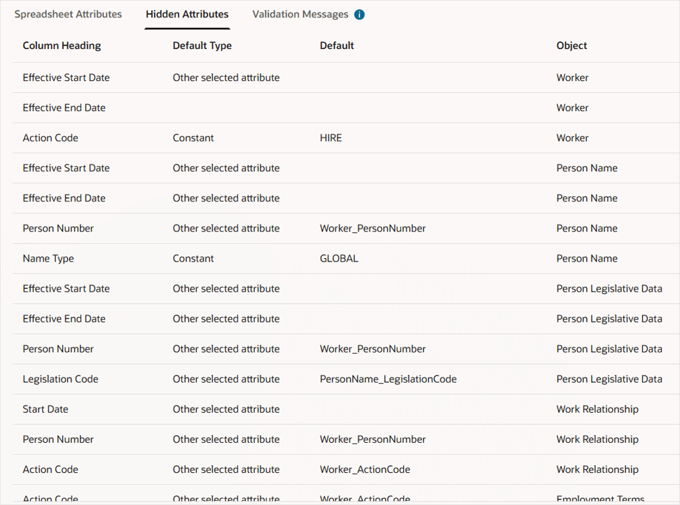

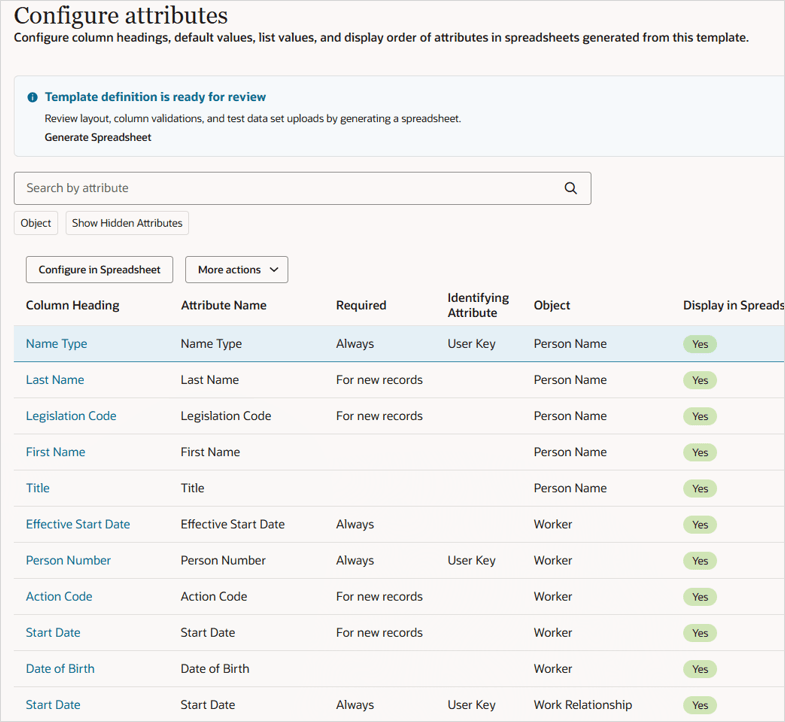

    El paso Configurar atributos muestra todos los atributos guardados en la plantilla.
  10. Revisar los atributos seleccionados

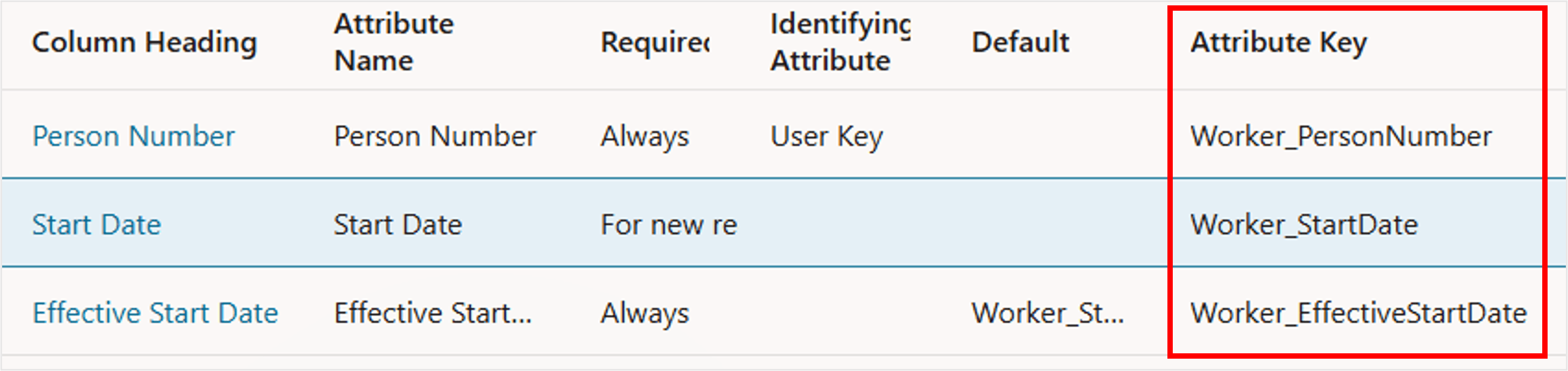

    Los atributos que se utilizan para identificar cada registro y formar la relación principal-secundario entre los registros se agregan automáticamente a la plantilla. Como trabajador es un objeto de fecha de vigencia, también se agrega automáticamente la fecha de inicio de vigencia.

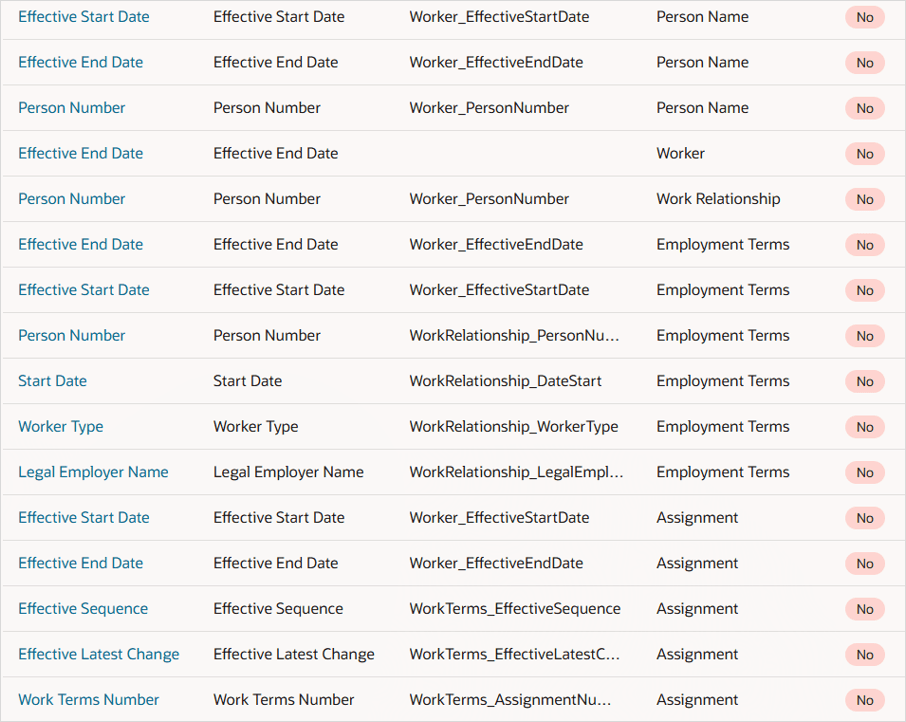

  • Haga clic en el filtro Mostrar atributos ocultos y desplácese hacia abajo.
    Ahora puede ver que los atributos de los objetos secundarios que se asignan a los atributos del objeto principal se agregaron automáticamente, se definieron por defecto y se ocultaron de las hojas de cálculo.
  • Revisar los atributos ocultos

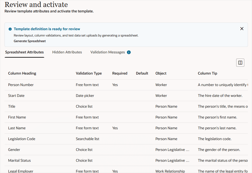

    Debe probar regularmente su plantilla generando una hoja de cálculo y revisando cómo funciona, qué cambios facilitarían el uso y reducirían los errores de datos.
    Aunque esta tarea se menciona solo una vez, debe realizarla repetidamente durante los pasos restantes.
    1. Guarde los cambios recientes.
    2. Haga clic en Generar hoja de cálculo en el banner de información.
      El botón de vista previa está disponible en la parte superior de la página

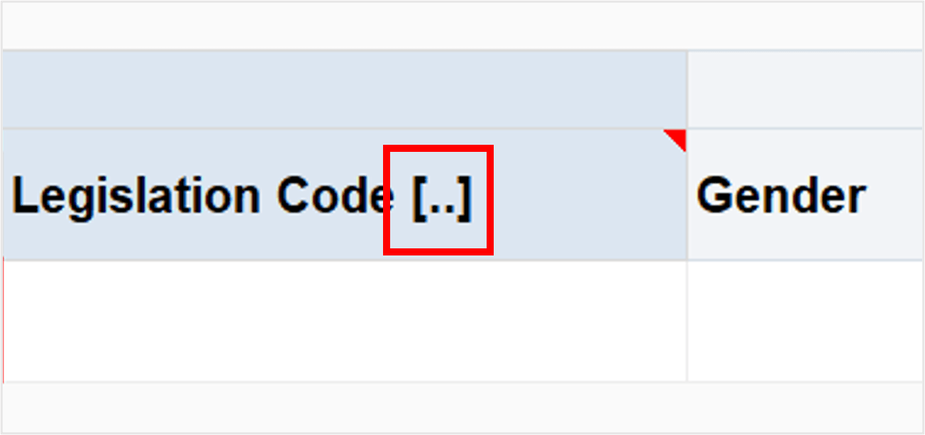

    11. Haga doble clic en las celdas donde el encabezado incluye el símbolo [..] después del encabezado de la columna. Esto abre una lista de valores que se pueden buscar.
      Células de doble clic con el símbolo [..]
    12. Escriba datos válidos para cada celda vacía de la fila de la hoja de cálculo.

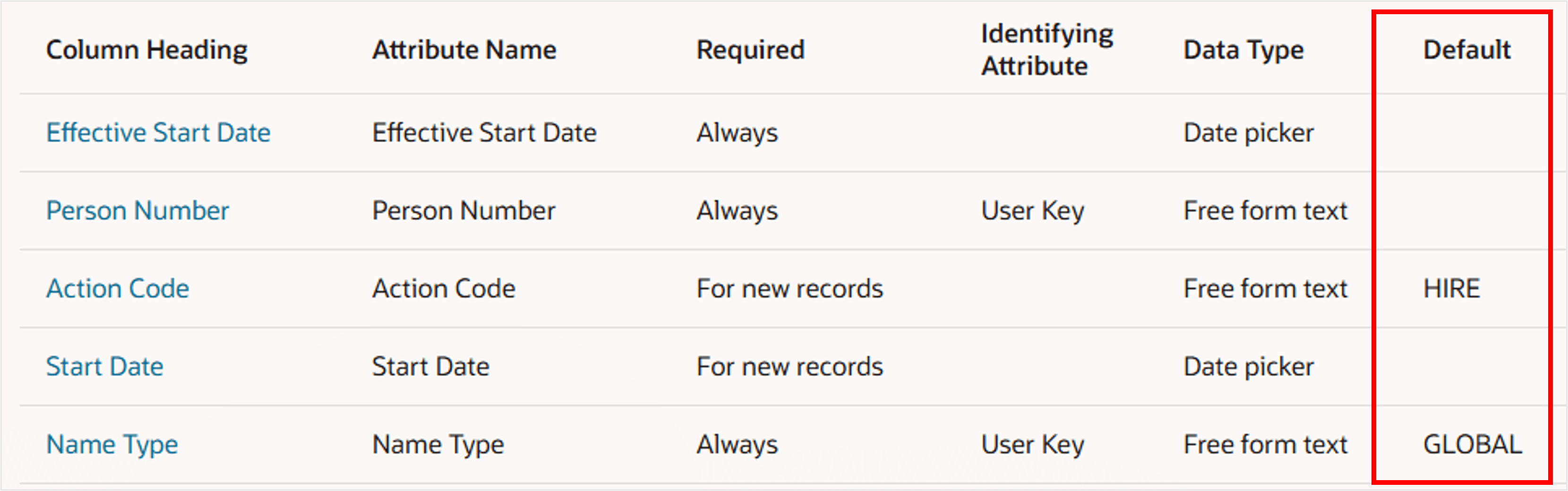

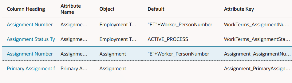

    Tarea 5: Configurar atributos
    En esta tarea, aprenderá a configurar valores por defecto para los atributos de plantilla, a ocultar atributos que no desea que los usuarios actualicen, a configurar números de persona generados automáticamente y a modificar los encabezados y consejos de las columnas.
    La configuración de los atributos simplificará la entrada de datos para el usuario y puede restringir las acciones que puede realizar el usuario final. Por ejemplo, puede establecer por defecto el código de acción en HIRE y ocultar este atributo de la hoja de cálculo. Las hojas de cálculo generadas a partir de esta plantilla solo pueden realizar la acción HIRE.

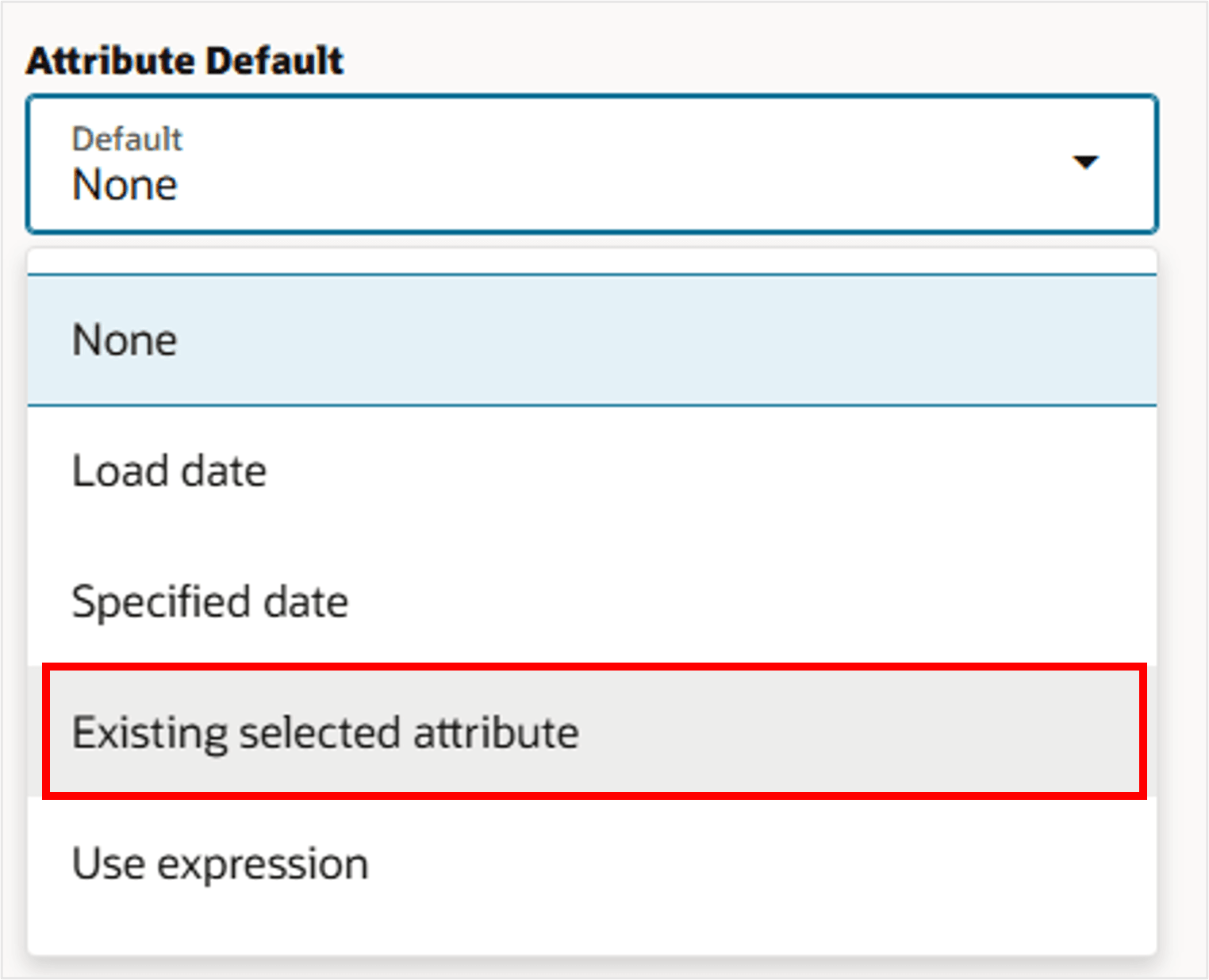

    Valor por defecto
    Hay tres tipos de valores predeterminados que configurará en este tutorial:
    Hay otros tipos disponibles, según el tipo de dato del atributo que se esté definiendo por defecto.
    Configuración de valores predeterminados de constantes
    Configure estos atributos para establecer por defecto sus valores en un valor constante.

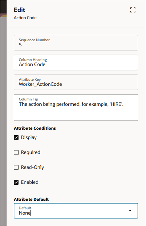

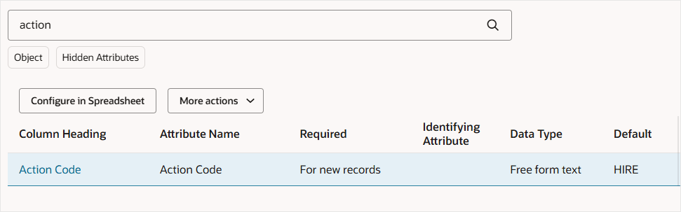

    1. Haga clic en el enlace de la cabecera de columna de atributo Código de acción.
    2. Haga clic en el enlace del encabezado de columna Código de acción
    3. Revise la configuración del atributo y los campos que puede actualizar mediante el panel Editar.
    4. Revise los detalles del panel de edición para el atributo Código de acción
      El valor predeterminado para el atributo está preconfigurado como None.
    5. Cambie el valor Valor predeterminado de atributo a Valor constante. Aparece el campo Valor constante.
    6. Cambiar el valor predeterminado del atributo a valor constante
    7. Especifique un valor de HIRE y haga clic en Guardar.
    8. Especificar un valor de HIRE
    9. Edite estos otros atributos para configurar un valor constante por defecto para ellos:
    10. Atributo Objecto Valor Constante
      Tipo de nombre Nombre de Persona GLOBAL
      Secuencia efectiva Condiciones de empleo 1
      Último cambio efectivo Condiciones de empleo S
      Tipo de estado de asignación Condiciones de empleo ACTIVE_PROCESS
      Al especificar un valor por defecto para un atributo validado de consulta, debe especificar el código de consulta, no el significado.
    11. Revise los valores por defecto configurados mediante la columna Valor por defecto de la tabla Configurar atributos.
    12. Consulte la configuración por defecto mediante la columna Default

      Cuando crea una nueva contratación, la fecha de inicio de vigencia del registro Trabajador debe ser la misma que la fecha de inicio del empleado.
    3. Especifique un valor por defecto de Atributo seleccionado existente.
    4. Definir valor por defecto para atributo seleccionado existente
    5. Use la lista de valores que se pueden buscar en el campo Clave de atributo para seleccionar el atributo Fecha de inicio del objeto Trabajador.
    6. Buscar el atributo Fecha de inicio en el objeto Trabajador
      Sugerencia:
      La lista de valores utiliza la clave de atributo para identificar de forma única cada atributo de la plantilla. Puede encontrar la clave de atributo para cada atributo en la columna Clave de atributo de la tabla Configurar atributos.
      Columna Clave de atributo en la tabla Configurar atributos

      El diseñador de plantillas define por defecto automáticamente los atributos de clave de usuario para las relaciones principal-secundario y los campos de fecha de vigencia de los objetos de nivel secundario en el valor de atributo principal, por lo que no es necesario hacerlo manualmente.
    11. Edite el código de acción en los objetos Relación laboral, Condiciones de empleo y Asignación para establecer por defecto el valor del código de acción en el objeto Trabajador y ocultar el atributo de la hoja de cálculo.
    12. Edite el código de acción para que se establezca por defecto en el atributo Código de acción de trabajador.
    13. Haga clic en Guardar.
    14. El código de acción ya no se ve para los objetos secundarios
      Como estos atributos se han ocultado, desaparecerán de la tabla Configurar atributos.
    15. Busque "action" y haga clic en el filtro Mostrar atributos ocultos para mostrar todas las incidencias del atributo Código de acción.
    16. Edite estos atributos para configurar el valor por defecto a partir de un atributo seleccionado existente y desactive la casilla de control Mostrar:
    17. Atributo Objecto Atributo seleccionado existente
      Fecha de inicio Relación laboral Fecha de inicio de trabajador
      Código legislativo Datos legislativos de persona Nombre de persona_Código de legislación
      Tipo de estado de asignación Asignación WorkTerms_AssignmentStatusTypeCode
    18. Guarde los cambios.

    1. Busque la clave de atributo para el atributo Número de persona.
    2. Haga clic en el icono de engranajes
      Sugerencia:
      La clave de atributo suele ser el nombre de objeto (Worker) seguido del nombre de atributo base (PersonNumber).
    3. Edite el atributo Número de asignación en el objeto Condiciones de empleo.
    4. Especifique un valor por defecto de Usar expresión y especifique una expresión Groovy de "ET" + Worker_PersonNumber.
    5. Especificar una expresión groovy
    6. Haga clic en Guardar.
    7. Configure un valor por defecto de expresión para el atributo Número de asignación en el objeto Asignación mediante la expresión "E" + Worker_PersonNumber.
    8. Especificar una expresión groovy
    9. Guarde los cambios.

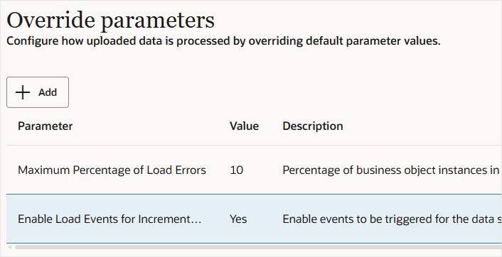

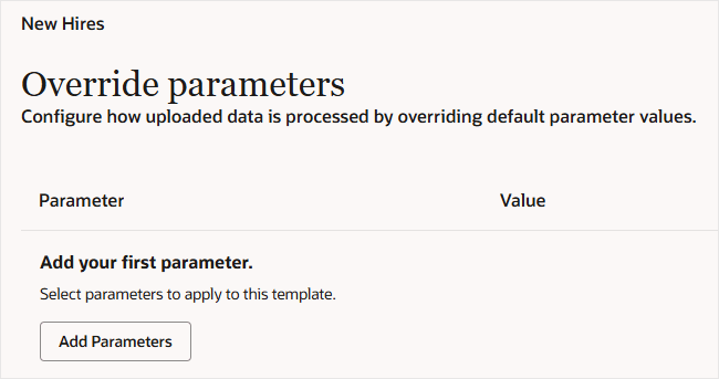

    Tarea 6: Anular parámetros
    Puede sustituir el comportamiento de carga de datos por defecto de la hoja de cálculo sustituyendo los valores por defecto del parámetro. En esta sección, se asegurará de que la carga de datos cese si más del 10% de las filas de la hoja de cálculo tienen errores y activará los eventos de carga para las actualizaciones incrementales.
    1. Desplácese al paso Sustituir parámetros, ya sea haciendo clic en el paso de la barra de procesos guiados o haciendo clic en el botón Continuar del paso Configurar atributos.
    2. Navegue hasta el paso Sustituir parámetros.

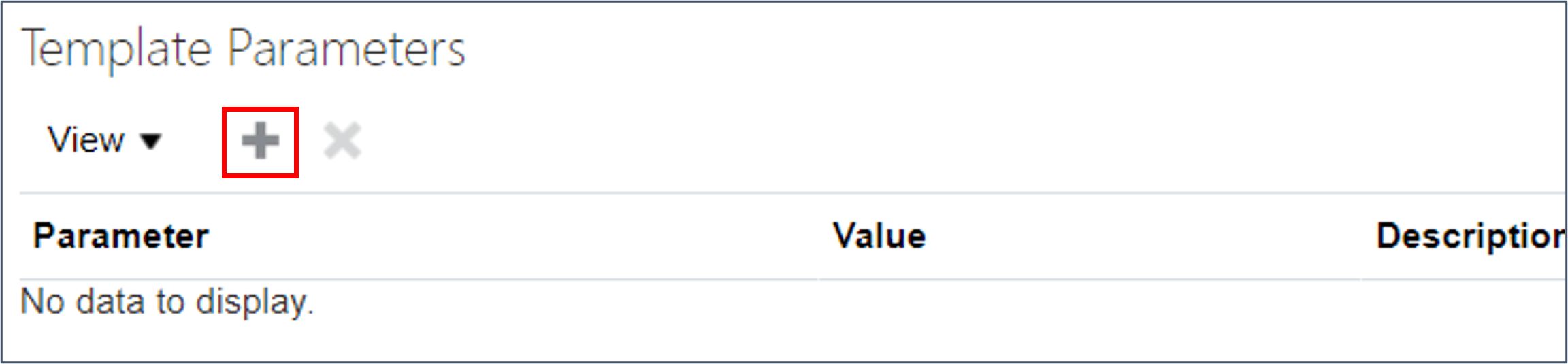

    3. Haga clic en Agregar parámetros. Se abre el cajón Parámetros de plantilla.
    4. Haga clic en el icono Add de la barra de herramientas de la tabla
    5. Seleccione el parámetro Porcentaje máximo de errores de carga y haga clic en Agregar.
    6. Seleccione el porcentaje máximo de errores de carga y haga clic en Aceptar.
    7. Haga clic en la acción Editar y actualice el valor a 10.
    8. Agregue el parámetro Activar eventos de carga para actualizaciones incrementales y actualice su valor a Sí.
    9. Ambos parámetros se muestran y actualizan.
    10. Haga clic en Continuar.

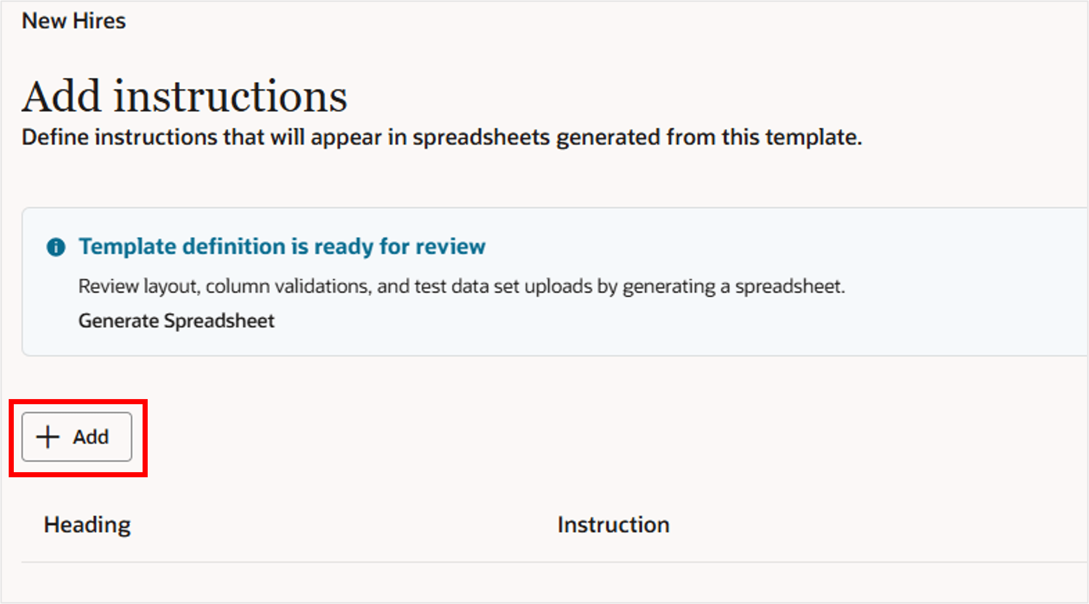

    Tarea 7: Agregar instrucciones
    De manera opcional, agregue instrucciones a las hojas de cálculo para ofrecer a los usuarios orientación sobre cómo utilizar las hojas de cálculo generadas a partir de esta plantilla.
    1. Haga clic en Agregar.
    2. Haga clic en Agregar en el paso Agregar instrucciones
    3. Especifique un encabezado y sus instrucciones.
    4. Agregue un encabezado y el texto de las instrucciones
    5. Haga clic en Agregar.
      Sugerencia:
      Si tiene varias instrucciones, cambie el orden en el que se muestran arrastrando la fila de instrucciones hacia arriba o hacia abajo en la tabla.
    6. Haga clic en Continuar.

    Tarea 9: Revisión y activación
    Solo las plantillas activas están visibles en la tarea Ejecutar cargador de datos de hoja de cálculo y están disponibles para los servicios REST. Para las plantillas que tienen el estado Borrador, complete estos pasos.
    En el paso Revisar y activar, puede revisar la lista de columnas que se mostrarán en las hojas de cálculo generadas a partir de la plantilla y el orden en que se mostrarán. También puede revisar los atributos que forman parte de la definición de plantilla pero que no se muestran en la hoja de cálculo.
    Revisar
    1. Revise la lista de Atributos de hoja de cálculo, compruebe si hay errores ortográficos en las cabeceras y consejos de columna y confirme que el Tipo de validación, el estado Necesario, los valores Por defecto y el orden de las columnas son correctos.

    3. Haga clic en el separador Atributos ocultos para revisar los atributos que forman parte de la definición de plantilla pero que no se muestran en las hojas de cálculo.
      Revisar atributos ocultos en hojas de cálculo
