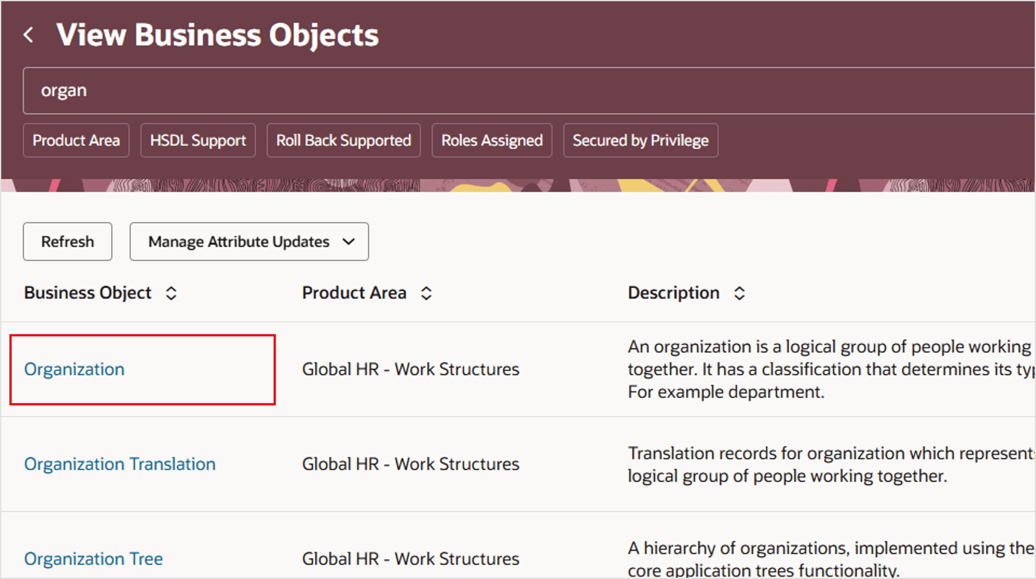

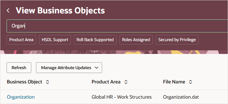

  1. En la aplicación Oracle HCM, vaya a Mis grupos de clientes > Intercambio de datos > Ver objetos de negocio.
  2. Busque el objeto de negocio Organization.
  3. Buscar el objeto de la organización
  4. Haga clic en el menú Acciones del objeto de negocio y seleccione la acción Actualizar atributos.
  5. Seleccione la acción Actualizar atributos.
  6. Haga clic en Enviar en el panel Actualizar atributos de objeto de negocio.

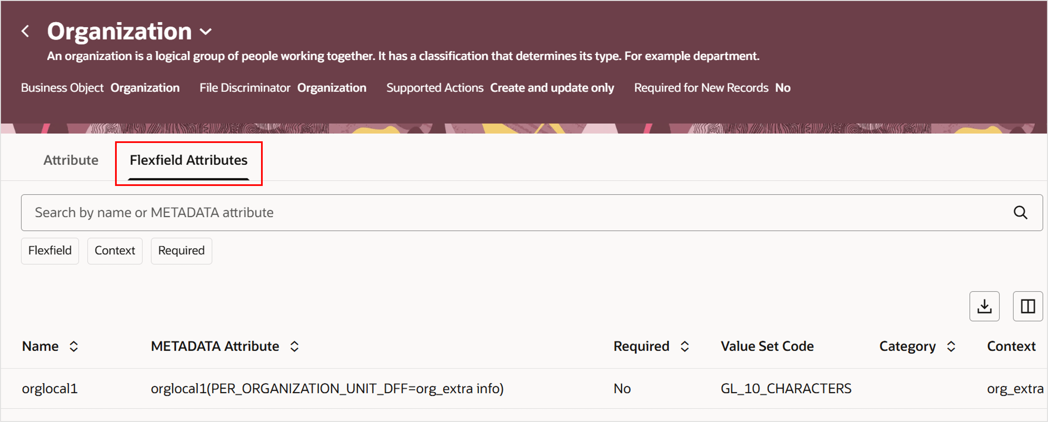

    Los segmentos de campo flexible descriptivo (DFF) amplían el registro base y, por lo tanto, se encuentran en el mismo componente de la jerarquía de objetos.
  3. Haga clic en el separador Atributos de campo flexible para revisar los atributos disponibles para cargar los segmentos de campo flexible descriptivo configurados para el objeto.
  4. Navegar a los atributos de campo flexible

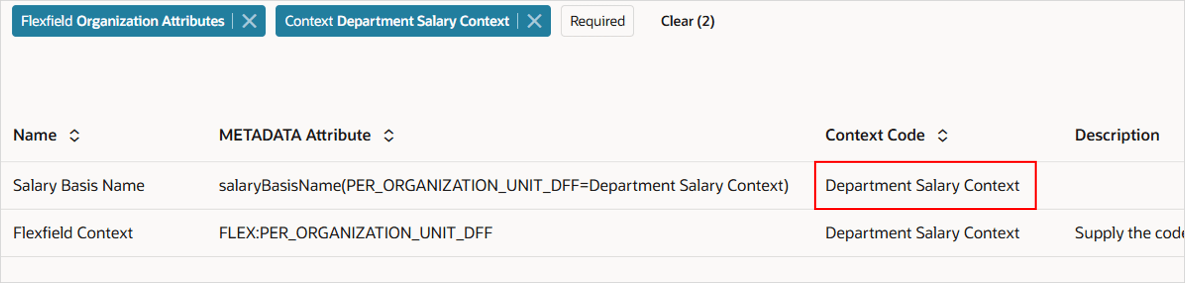

  5. Use los filtros de búsqueda para seleccionar el contexto de campo flexible que se actualizó. En la tarea 3 se utiliza el contexto de salario de departamento.
    Filtrar el contexto del campo flexible
  6. Utilice el panel Gestión de columnas para mostrar la columna Código de contexto.
    Incluya la columna de código de contexto en la tabla.

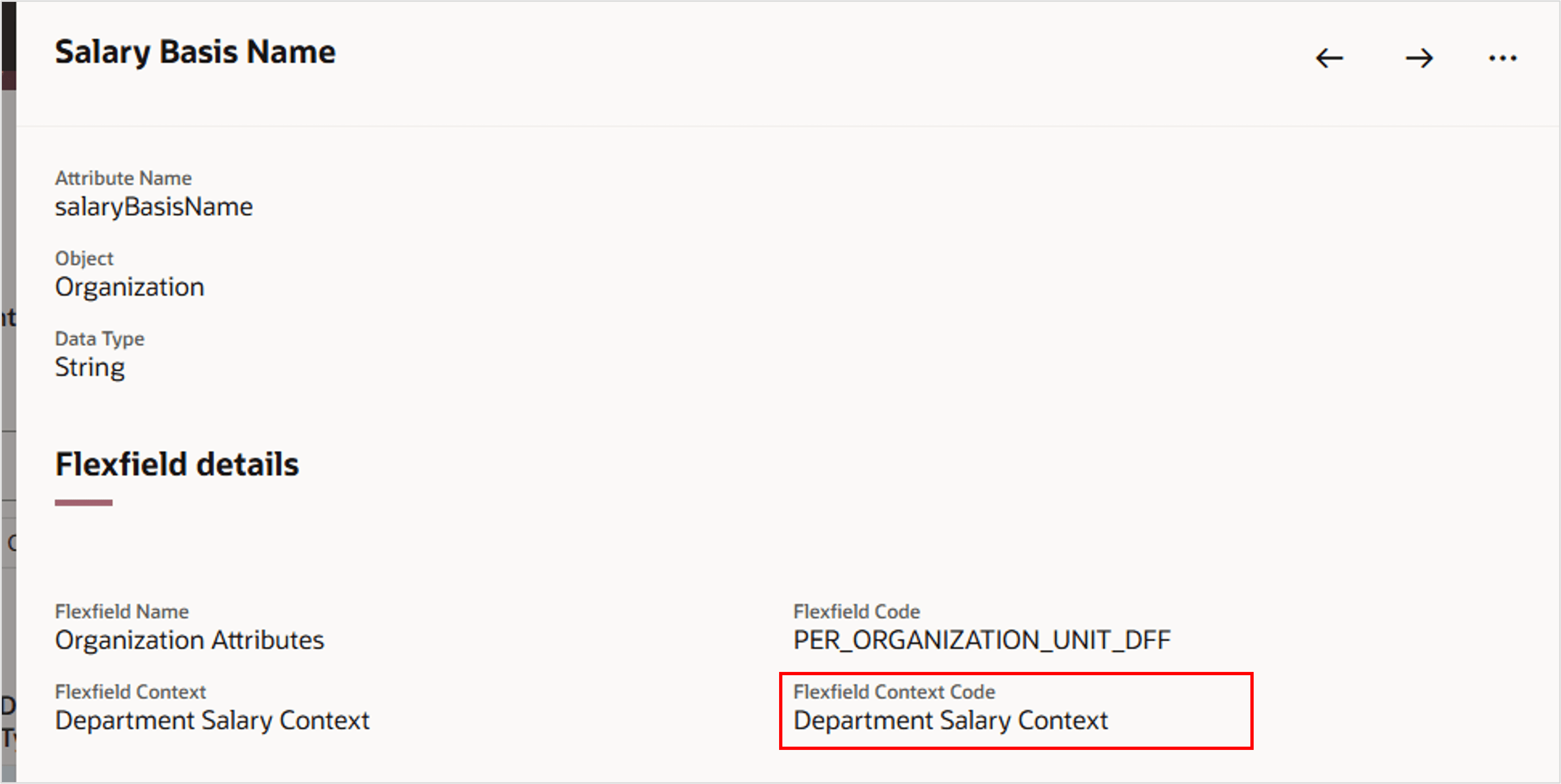

  7. Anote el código de contexto para el contexto de DFF. El atributo Contexto de campo flexible de la plantilla de HSDL se definirá por defecto en este valor.

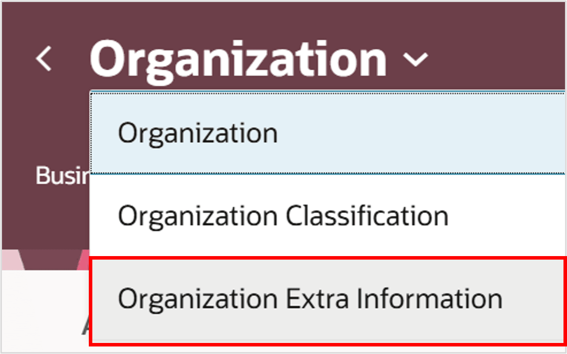

  8. Haga clic en la cabecera de la página para cambiar el objeto que se centra a Información adicional de organización. Este es un ejemplo de un campo flexible extensible (EFF). Los campos flexibles flexibles tienen una categoría de campo flexible además del contexto de campo flexible.
  9. Cambiar el objeto en foco a Información adicional de organización

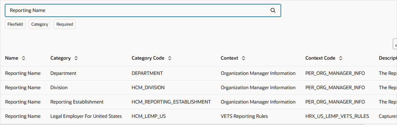

  12. Busque Reporting Name (Nombre de informe).
  13. Atributos de nombre de informe
    Observará que hay varios atributos de nombre de informe en varias categorías y contextos de campos flexibles.
    En la tarea 4, agregamos el nombre de informe para la categoría Departamento, por lo que debe anotar el código de categoría DEPARTMENT y el código de contexto PER_ORG_MANAGER_INFO para esta entrada.

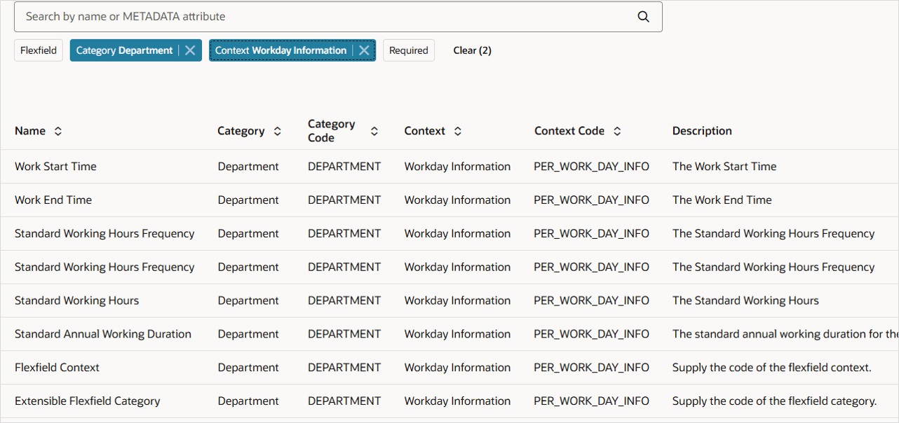

  14. Borre los criterios de búsqueda y filtre la lista de atributos para la categoría Departamento y el contexto Información de día laborable.
  15. Atributos de nombre de informe
  16. Anote el código de categoría y el código de contexto para el contexto de información de día laborable. Los atributos Contexto de campo flexible y Categoría de campo flexible extensible se establecerán por defecto en estos valores en la plantilla de hoja de cálculo de la Tarea 4.

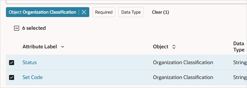

Seleccionar atributos

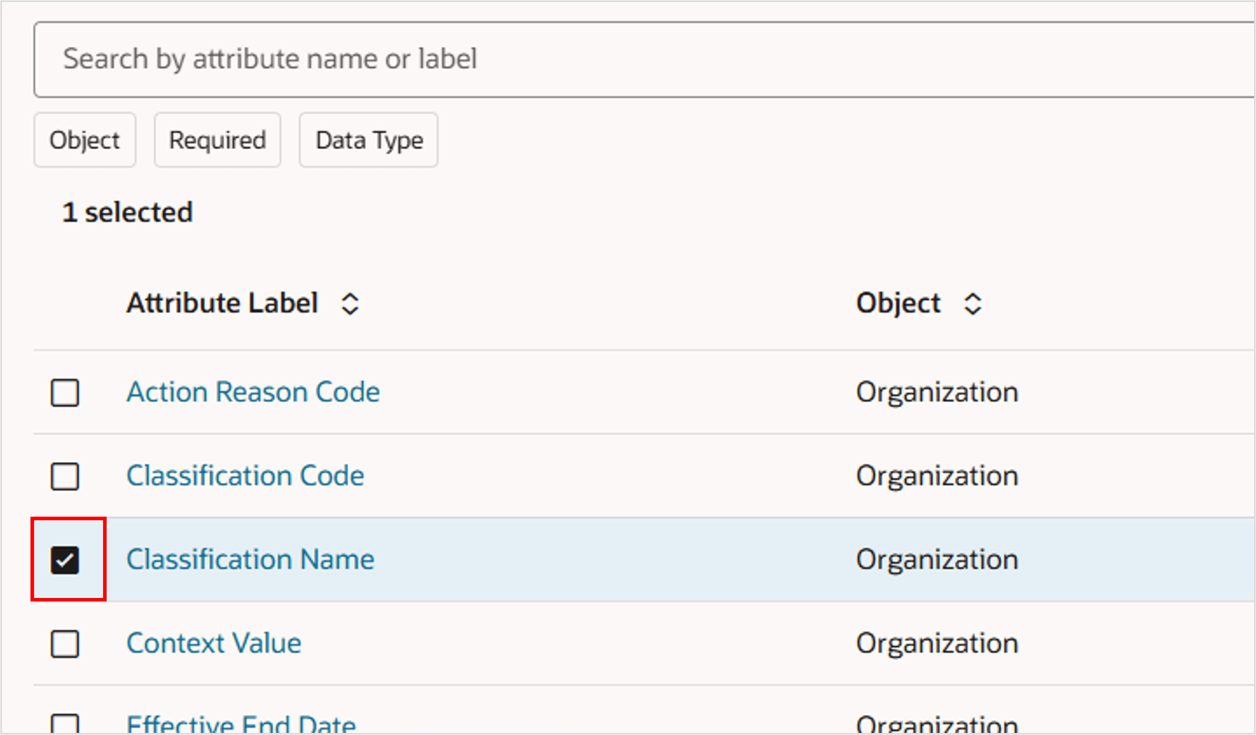

  1. Seleccione el atributo Nombre de clasificación.
  2. Seleccione Clasificación de organización en la cabecera Atributos disponibles para ver los atributos de Clasificación de organización.
  3. Seleccionar clasificación de organización
  4. Agregue estos atributos a la plantilla:
    • Estado
    • Código de Juego
    Seleccionar atributos de clasificación de organización
    Sugerencia:
    El atributo Definir código es obligatorio al crear departamentos.
  5. Haga clic en Continuar.

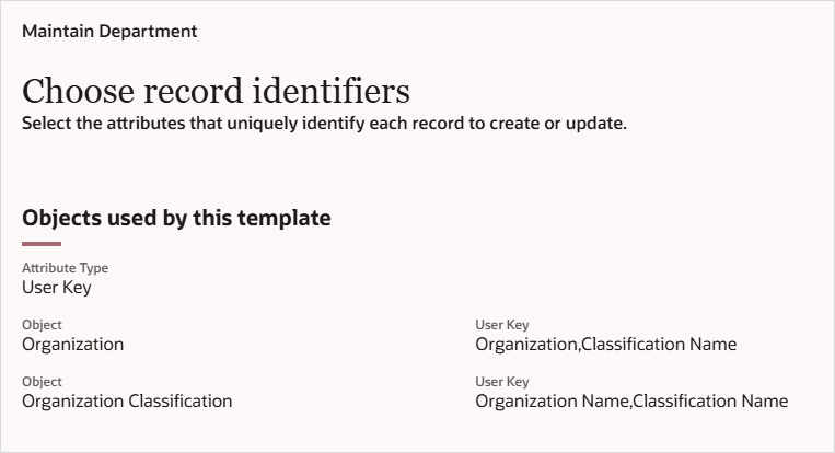

Seleccionó atributos de los objetos Organización y Clasificación de organización. Ambos se muestran en el paso Seleccionar identificadores de registro.
Revisar identificadores de registro
Dejaremos el tipo de atributo en Clave de usuario, ya que esta plantilla crea nuevos registros y las claves de sustitución solo se pueden utilizar para mantener registros existentes.
No hay opciones de clave de usuario adicionales para estos objetos, por lo que no hay ninguna acción que realizar.
  1. Haga clic en Continuar.

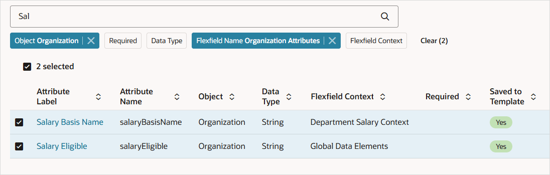

  1. Vaya al paso Seleccionar atributos de la plantilla.

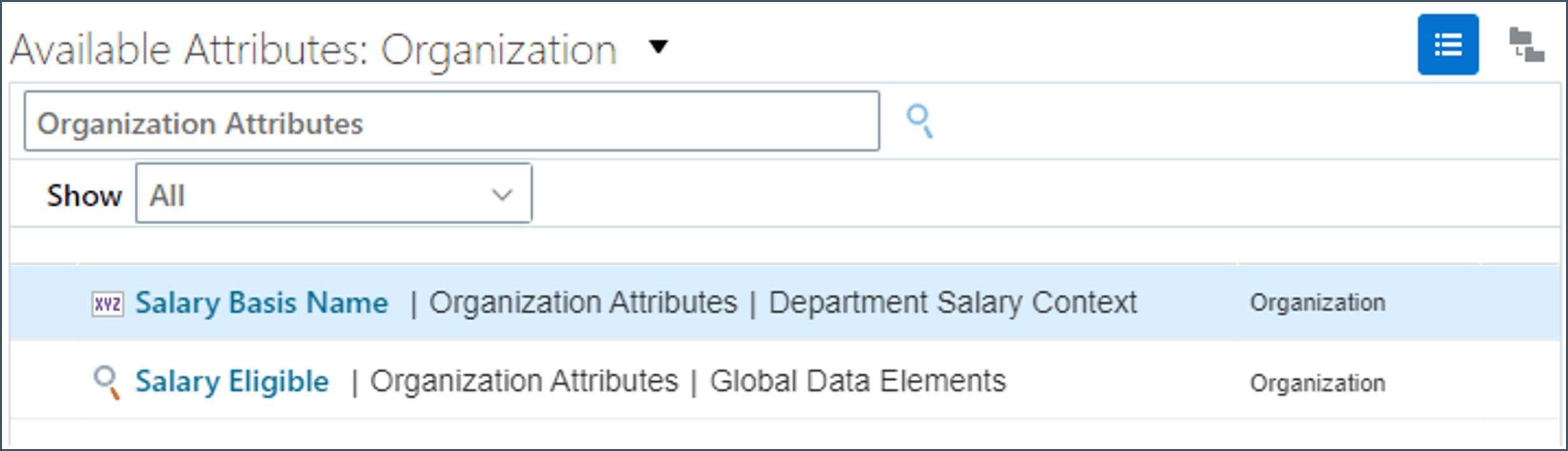

  2. Defina el filtro Objeto en Organización.
  3. Sugerencia:
    Como el objeto Organización tiene un campo flexible descriptivo, se muestra el filtro Nombre de campo flexible.
  4. Defina el filtro Nombre de campo flexible, de modo que solo se muestren los atributos de segmento de campo flexible y proporcione los criterios de búsqueda necesarios.
  5. Haga clic en el enlace de etiqueta de atributo para cualquier segmento de campo flexible en el contexto de campo flexible seleccionado.
  6. El código de contexto de campo flexible para los atributos de segmento de campo flexible está disponible aquí. Es posible que ya haya encontrado esta información en las páginas Ver objetos de negocio.
  7. Seleccione los atributos de segmento de campo flexible del contexto de campo flexible descriptivo que desea utilizar y agréguelos a la plantilla, junto con los atributos de contexto de Elementos de datos globales que necesite.

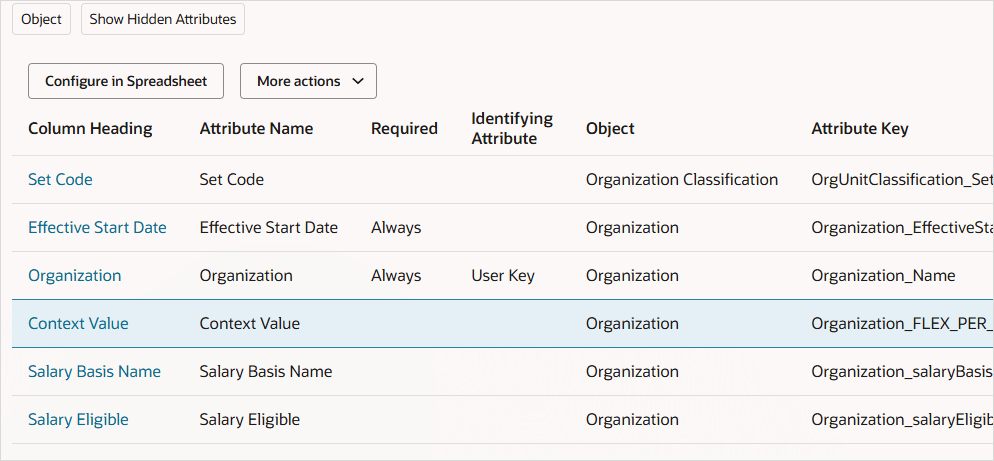

  8. Haga clic en Continuar hasta que esté en el paso Configurar atributos.
    Sugerencia:
    Al agregar atributos de segmento de campo flexible para un objeto, se agregará automáticamente el atributo Valor de contexto para ese objeto.
  9. Edite el valor de contexto para establecer su valor por defecto en el código de contexto de DFF. Este atributo se puede ocultar.

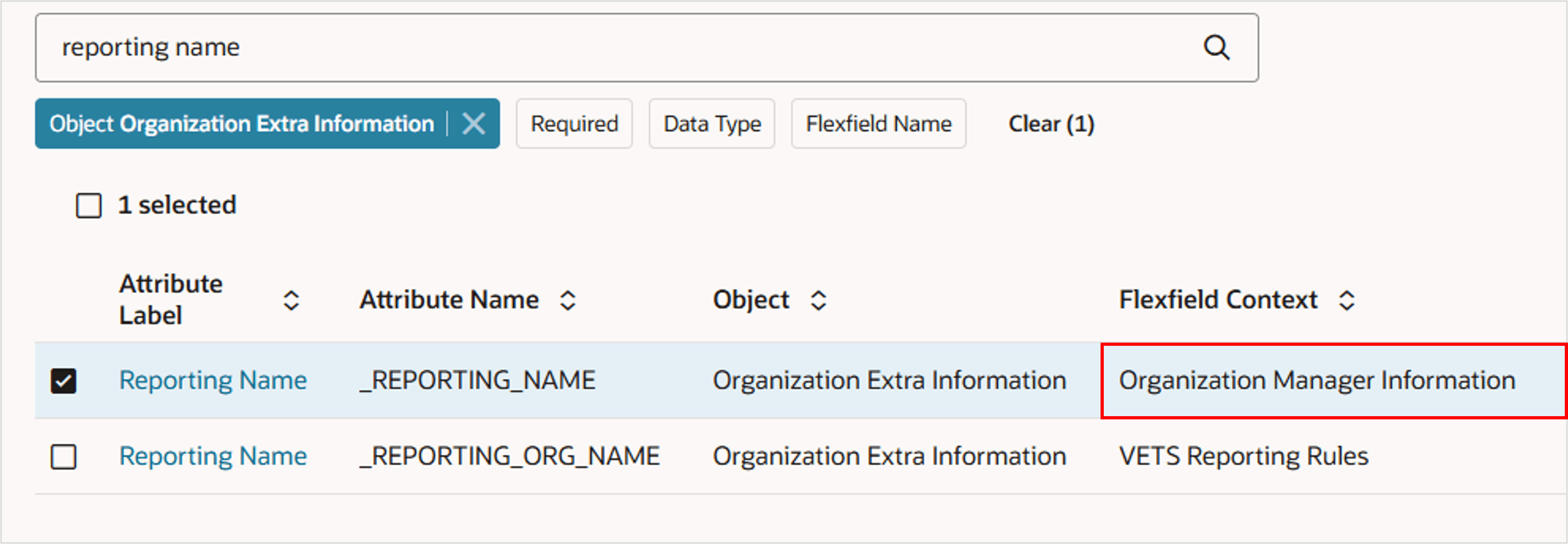

Primero agregaremos el segmento de campo flexible Nombre de informe de la categoría Departamento a nuestra plantilla.
  1. En el proceso guiado Plantillas de hoja de cálculo de la plantilla, vaya al paso Seleccionar atributos.
  2. Busque el nombre del informe.
    Buscar atributo
    Sugerencia:
    Solo se ven dos incidencias del atributo Nombre de informe, una para cada Contexto de campo flexible. Solo hay un atributo Nombre de informe disponible en el contexto Información de mánager de organización, pero está configurado en varias categorías de campos flexibles. La tabla Seleccionar atributos solo muestra el atributo disponible y no comprende las configuraciones de categoría de campo flexible.
    La categoría de campo flexible y los códigos de contexto que se ven en la página Ver objetos de negocio se especificarán en la configuración de la plantilla para garantizar que los datos se carguen en la categoría y el contexto de campo flexible descriptivo correctos.

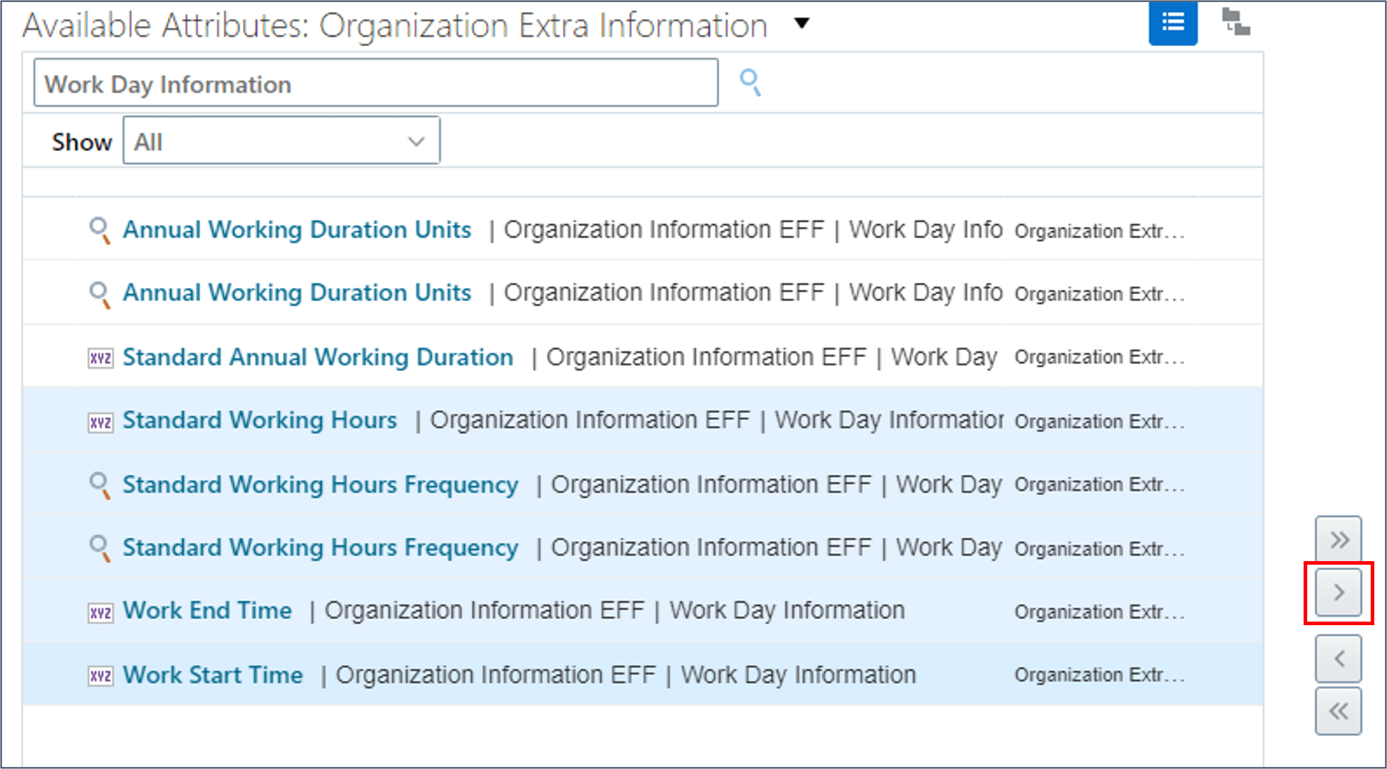

  3. Seleccione el atributo Nombre de informe definido en el contexto del campo flexible Información de mánager de organización.
  4. Seleccione Reporting Name en el contexto Organization Manager Information.
    Ahora ha agregado atributos del objeto Información adicional de organización en la jerarquía de organización y verá que se agrega a la lista de objetos utilizados por esta plantilla.

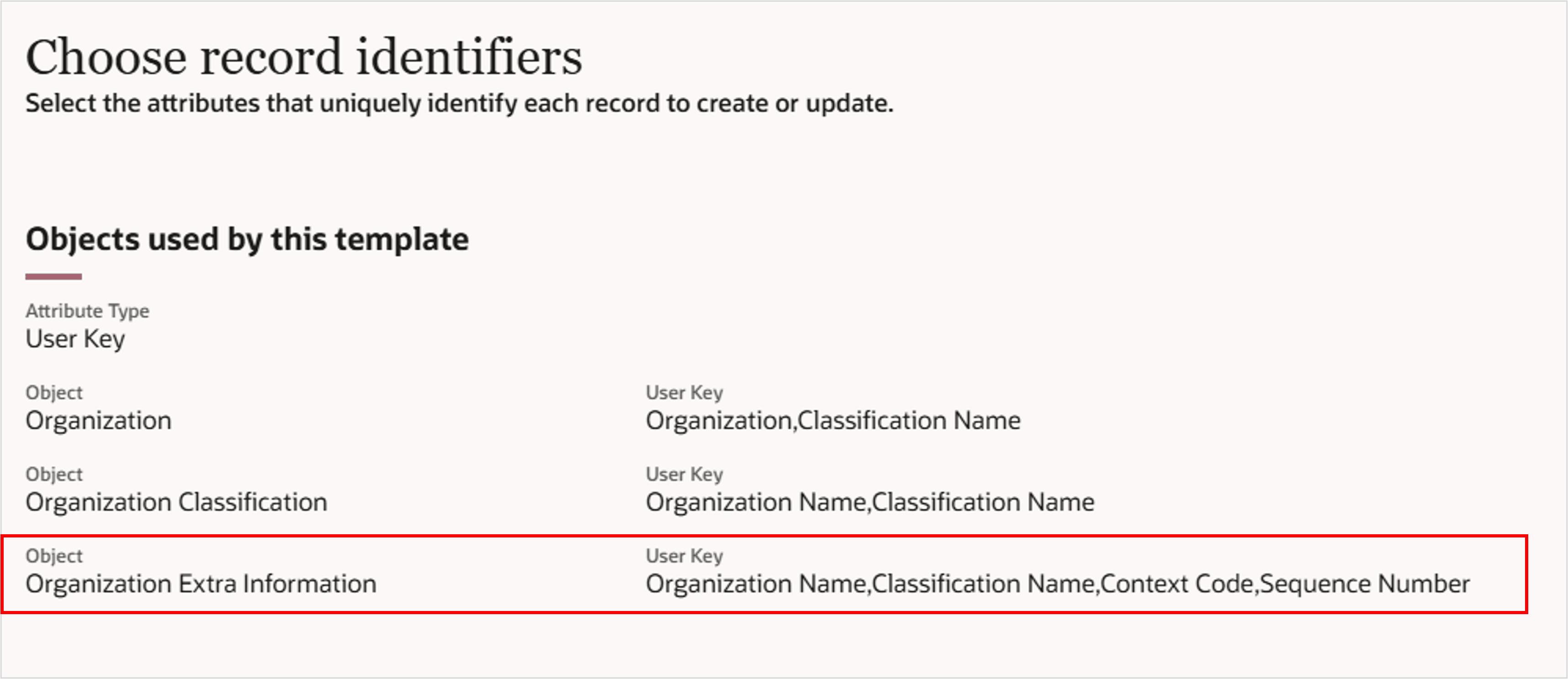

    Los atributos obligatorios se agregan automáticamente al seleccionar el primer atributo para un objeto.
    Los atributos obligatorios se seleccionan automáticamente.
    Los atributos para identificar el registro principal se establecen automáticamente por defecto en los valores del registro principal y se ocultan.
    Otros atributos obligatorios para campos flexibles extensibles son:
    Atributos de campo flexible extensible obligatorios para información adicional de organización
    Atributo Descripción
    Código de Contexto Indica el código de contexto de campo flexible de los segmentos de campo flexible seleccionados.
    Se agrega automáticamente a las definiciones de objeto de negocio que tienen atributos de segmento de campo flexible.
    OrgInformationContext Indica el código de contexto de campo flexible de los segmentos de campo flexible seleccionados para el objeto de información de organización adicional. Este atributo es específico de este objeto y se puede establecer por defecto en el mismo valor que el código de contexto.
    EFF_CATEGORY_CODE Indica el código de categoría de campo flexible extensible.
    Número de Secuencia Secuencia del registro de contexto de campo flexible.
    Sugerencia:
    Estos atributos identifican qué categoría de EFF y contexto debe crear o mantener la fila de la hoja de cálculo; normalmente se ocultan al usuario de la hoja de cálculo después de configurar sus valores por defecto.

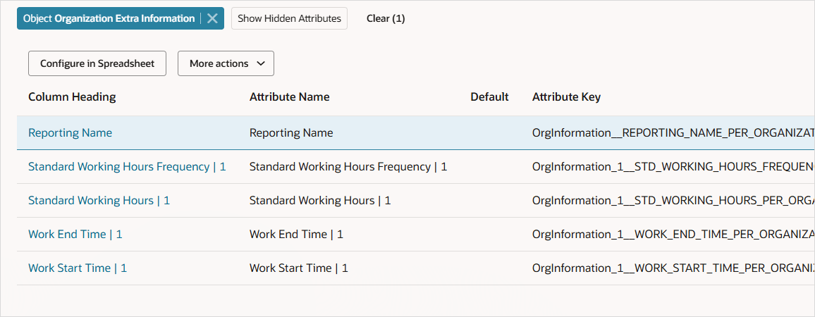

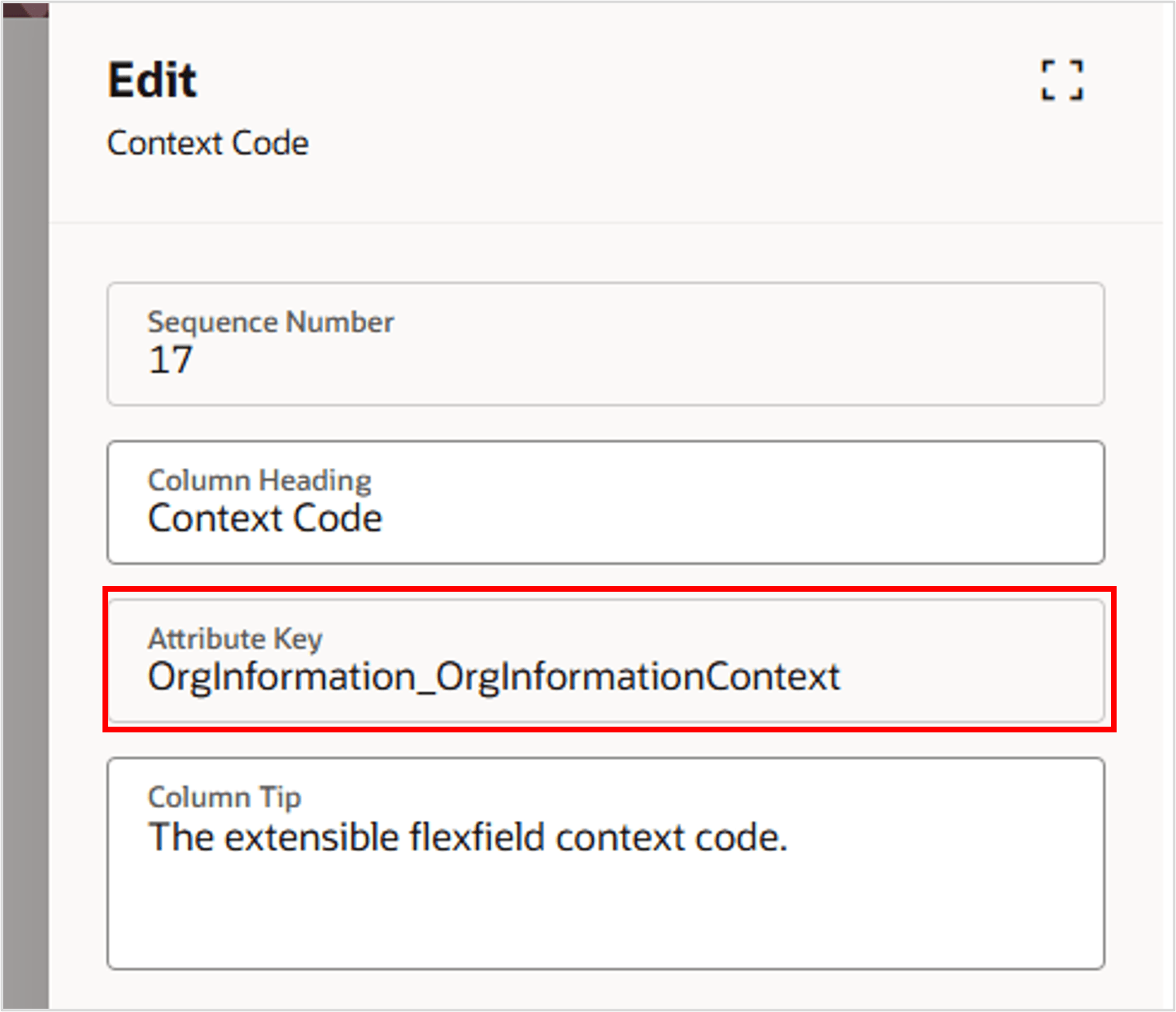

  7. Edite el atributo Código de contexto para definir un valor por defecto constante del Código de contexto para el atributo Nombre de informe.

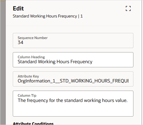

  8. Anote la clave de atributo; la necesitará para configurar el valor por defecto para el atributo OrgInformationContext que copia el valor de este atributo.
  9. Busque la clave de atributo para el atributo Código de contexto.
  10. Desactive la casilla de control Mostrar para ocultar el atributo de las hojas de cálculo de plantilla y haga clic en Guardar.
  11. Configure un valor por defecto de Atributo seleccionado existente para el atributo OrgInformationContext, especificando la clave de atributo del atributo Código de contexto.
  12. Oculte este atributo y guarde los cambios.

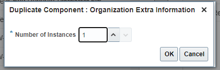

  14. Edite el atributo Número de secuencia, definiendo un valor por defecto constante de 1 y oculte el atributo.
  15. Agregue cualquier otro atributo de segmento de campo flexible que necesite del mismo contexto de campo flexible.

Cuando proporciona segmentos de campo flexible de otros contextos, debe proporcionar una incidencia diferente del objeto Información adicional de organización.
Para lograrlo en una plantilla de hoja de cálculo, primero debe duplicar los atributos de este objeto, agregar los atributos de segmento de campo flexible para el siguiente contexto y configurar el contexto de campo flexible para el objeto duplicado. Al final de esta tarea, tendrá los siguientes atributos en la plantilla para el objeto Información adicional de organización.
Ocurrencia de objeto Atributo Por defecto Mostrado
1 Nombre de informe Sí
1 Horas laborables estándar
1 Frecuencia de horas laborables estándar
1 Hora de inicio de trabajo
1 Hora de finalización de trabajo
1 Código de Contexto PER_ORG_MANAGER_INFO
1 CÓDIGO_CATEGORÍA_EFECTIVA DEPARTAMENTO
1 Contexto de información de organización OrgInformation_OrgInformationContext
1 Número de Secuencia 1
2 Nombre de informe
2 Horas laborables estándar Sí
2 Frecuencia de horas laborables estándar Sí
2 Hora de inicio de trabajo Sí
2 Hora de finalización de trabajo Sí
2 Código de Contexto PER_WORK_DAY_INFO
2 CÓDIGO_CATEGORÍA_EFECTIVA DEPARTAMENTO
2 Contexto de información de organización OrgInformation_1_Contexto de información de organización
2 Número de Secuencia 2
Los atributos que existen en cada ocurrencia de un registro deben ser los mismos. Configurará los valores por defecto adecuados para cada contexto y ocultará los atributos que no sean aplicables a un contexto.
Información adicional de organización duplicadora
  1. En la barra de herramientas de la tabla Configurar atributos, haga clic en Más acciones > Atributos duplicados.
  2. hacer clic en duplicar
  3. Edite el registro Información adicional de organización y especifique 1. Guarde el cambio.
  4. Haga clic en Crear. Esto crea una copia de cada atributo seleccionado para el componente Información adicional de organización.
  5. Sugerencia:
    Los nuevos atributos tendrán un número agregado a su cabecera de columna, nombre de atributo y clave de atributo para identificar a qué nueva incidencia pertenecen.
  6. Edite el atributo Nombre de informe | 1 para ocultarlo.
    Este duplicado de Información adicional de organización es para un contexto de campo flexible diferente. Debe ocultar todos los atributos de los segmentos de campo flexible definidos en el registro original de Información adicional de organización.
  7. Haga clic en Guardar.
Adición de segmentos para otro contexto
  1. Vaya al paso Seleccionar atributos del proceso guiado.
  2. Filtre los atributos al objeto Información adicional de organización, al nombre del campo flexible FEP de información de organización y al contexto del campo flexible Información de día laborable.
  3. Agregue estos atributos del contexto Información de día laborable a la plantilla:
    • Horas laborables estándar
    • Frecuencia de horas laborables estándar
    • Hora de inicio de trabajo
    • Hora de finalización de trabajo
    Seleccione los atributos de información de Workday mostrados
    A veces hay dos atributos con el mismo nombre. Uno acepta un código o ID de consulta, el otro acepta un significado o valor. Utilice el nombre de atributo para determinar cuál es cuál; el nombre de atributo que termina con _Display acepta el significado o el valor.
  4. Haga clic en Continuar hasta que esté en el paso Configurar atributos.
  5. Filtre Objeto por Información adicional de organización.
    Habrá dos incidencias de cada uno de los nuevos atributos de segmento de campo flexible. Cuando se agregan atributos a un componente duplicado, los atributos se agregan a cada incidencia.
  6. Permite ocultar los atributos de información de día laborable de la ocurrencia original de información adicional de organización.
  7. Sugerencia:
    Estos son los atributos que no tienen un número agregado al nombre del atributo.
    La lista de atributos para el objeto Información adicional de organización ahora debería tener un aspecto similar a este.

  8. Edite cada uno de los atributos de información de día laborable a partir de la aparición duplicada de información adicional de organización. Cambie el encabezado de columna para quitar el número agregado y, opcionalmente, agregue o cambie la sugerencia de columna.
  9. Cambio del encabezado y la punta de la columna
  10. Haga clic en Mostrar atributos ocultos.
  11. Edite estos atributos ocultos en el registro duplicado para especificar el contexto y la secuencia correctos del campo flexible:
    Atributos obligatorios de campo flexible extensible para información adicional de organización
    Atributo Descripción Tipo por Defecto Valor
    Código de Contexto | 1 Indica el código de contexto de campo flexible para el segundo contexto de campo flexible. Constante PER_WORK_DAY_INFO
    Número de secuencia | 1 Secuencia del registro de contexto de campo flexible. Constante 2
    OrgInformationContext | 1 Indica el código de contexto de campo flexible para el segundo contexto de campo flexible. Copie el valor del atributo Código de contexto | 1. Atributo seleccionado existente OrgInformation_1_Contexto de información de organización
