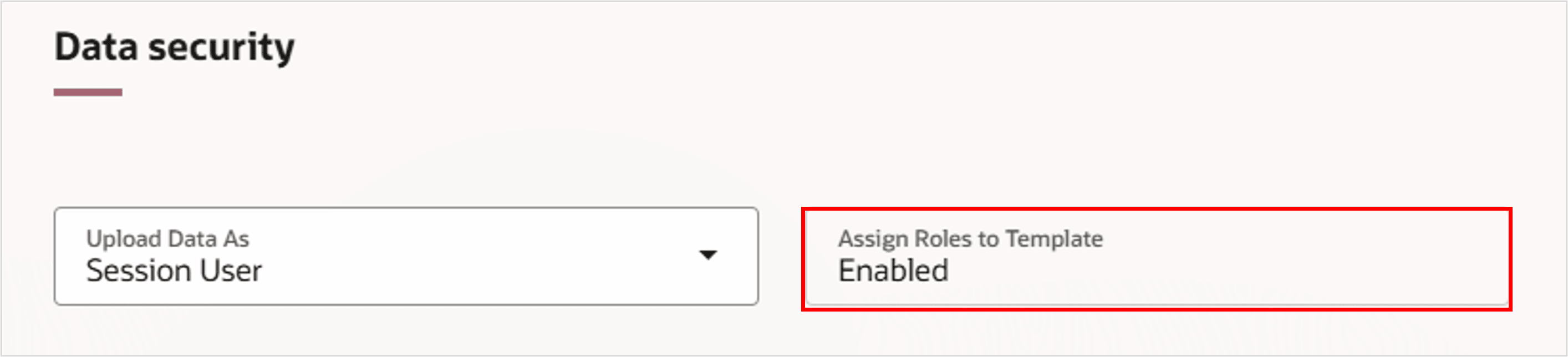

  6. Confirme que los roles se pueden asignar a esta plantilla revisando que el valor Asignar roles a plantilla esté Activado en Seguridad de datos.
  7. Asignar roles a plantilla está activado

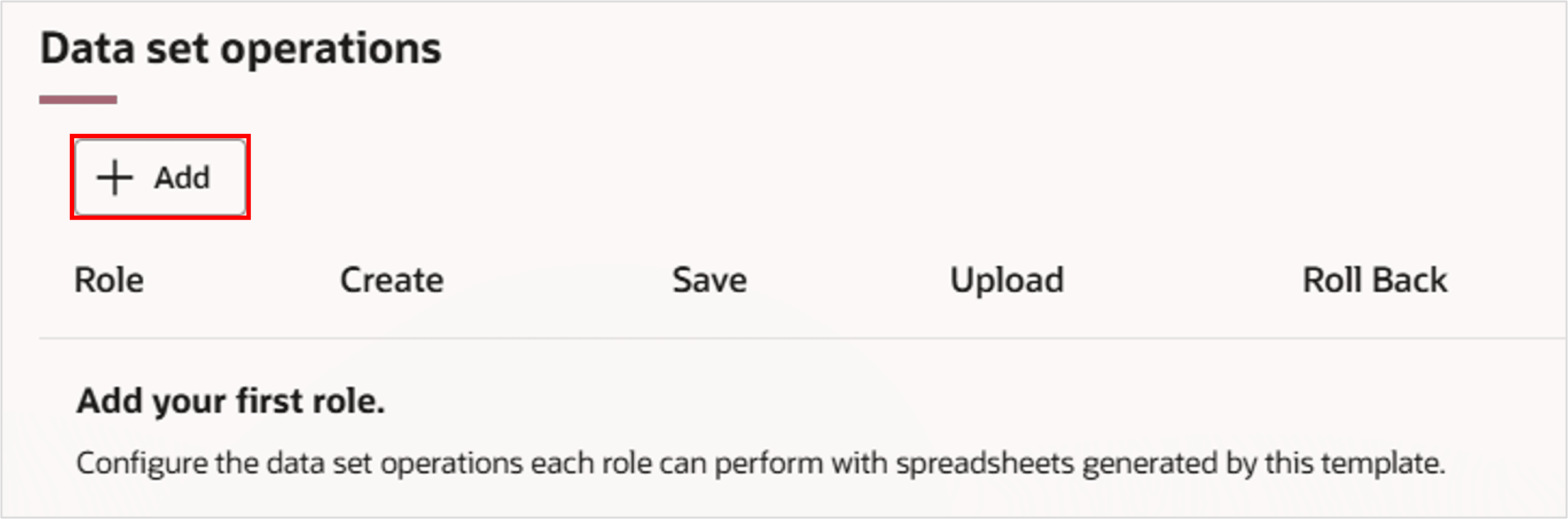

  9. Haga clic en Agregar sobre la tabla Operaciones de juego de datos.
  10. Haga clic en Add en la tabla Permitted Data Set Operations.

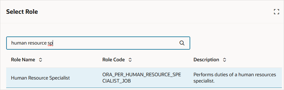

  11. Busque el rol al que desea asignar acceso a la plantilla, como Especialista en Recursos Humanos.
  12. buscar y seleccionar el rol para asignar acceso
  13. Seleccione el rol que desea agregar y haga clic en Agregar.
  14. Por defecto, al rol se le asignará acceso para crear, guardar y cargar juegos de datos.
  15. Modifique el acceso al juego de datos según sea necesario.
  16. Operaciones de juego de datos

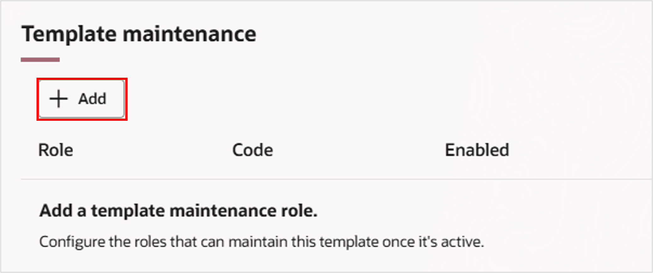

  2. Haga clic en Agregar en la tabla Administración de Plantillas.
  3. Haga clic en Add en la tabla Permitted Data Set Operations.
  4. Busque y seleccione el diseñador de plantillas o el rol de mantenimiento, como Mantenimiento de plantillas de WSDL. Haga clic en Agregar.
