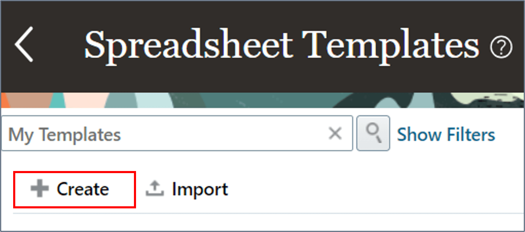

- Vaya a Mis grupos de clientes > Intercambio de datos > Plantillas de hoja de cálculo.
- Haga clic en Crear para abrir el recuadro de diálogo Crear Plantilla.

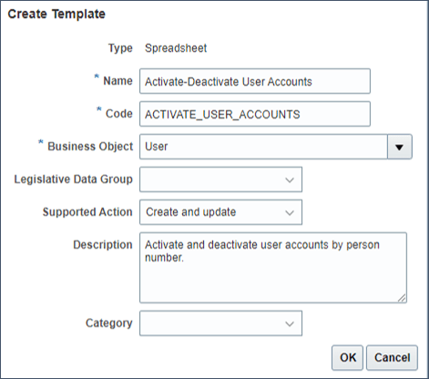

- Especifique el nombre y el código de la plantilla, defina el objeto de negocio en Usuario y, opcionalmente, proporcione una descripción.
- Haga clic en Aceptar. Se le dirigirá al separador Definir.

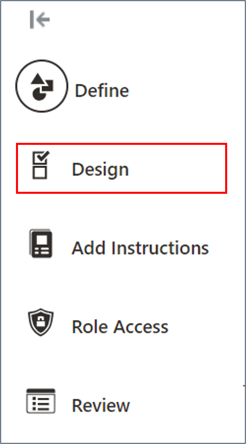

- Haga clic en Diseño.

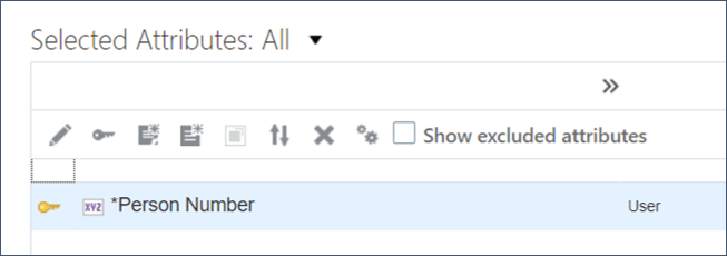

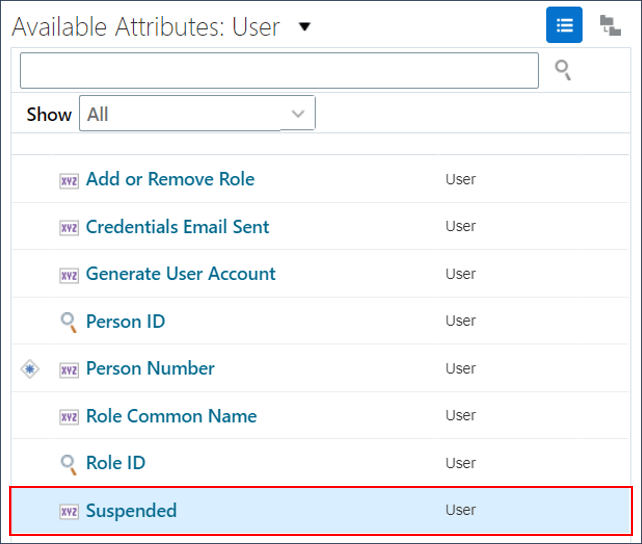

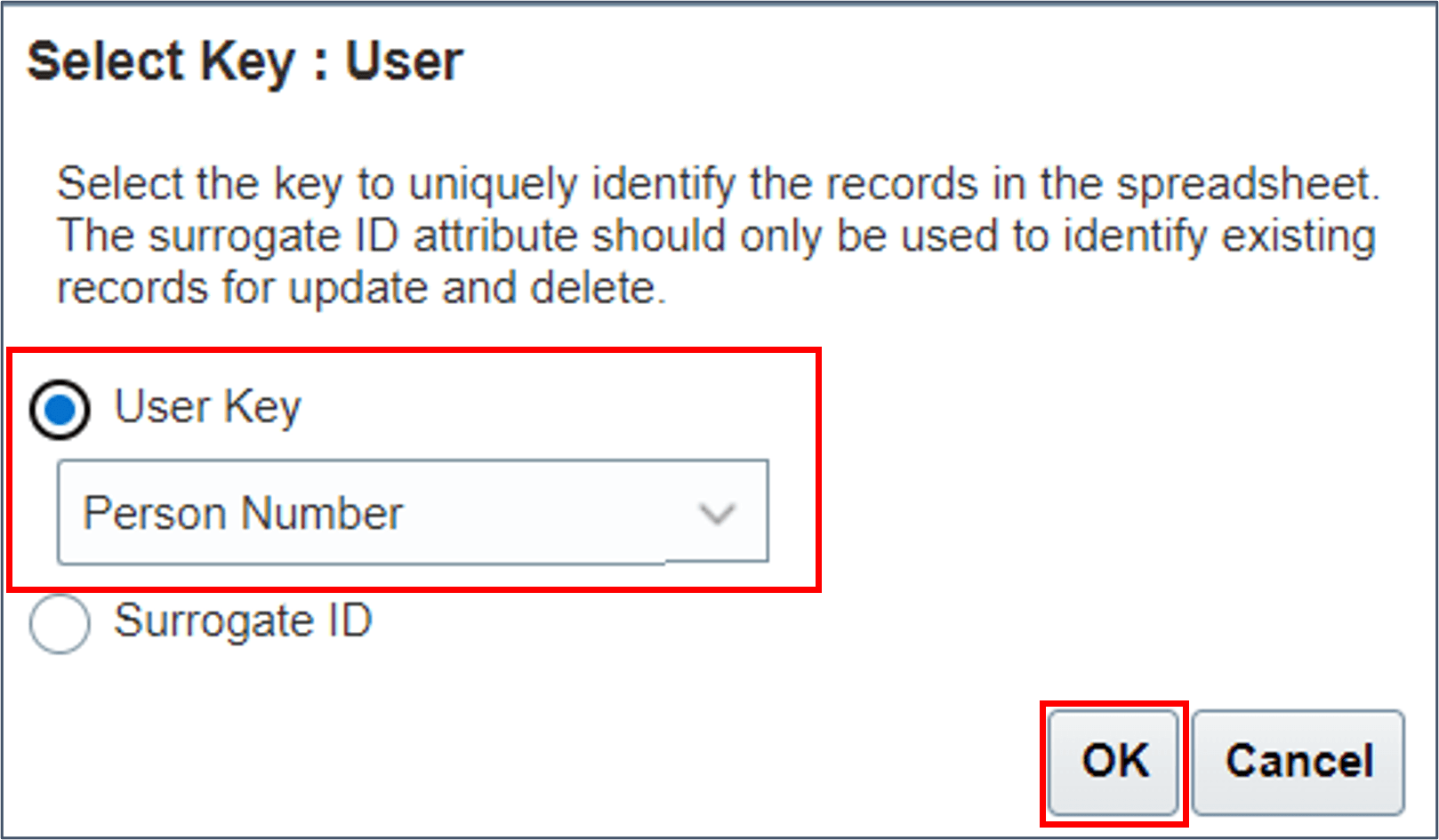

- Seleccione el atributo Número de persona en el panel Atributos disponibles y agréguelo al panel Atributos seleccionados.
- Seleccione la clave de usuario Número de persona cuando se le solicite el tipo de clave que desea utilizar.
- Arrastre el atributo Suspendido desde el panel Atributos disponibles y suéltelo en el panel Atributos seleccionados.

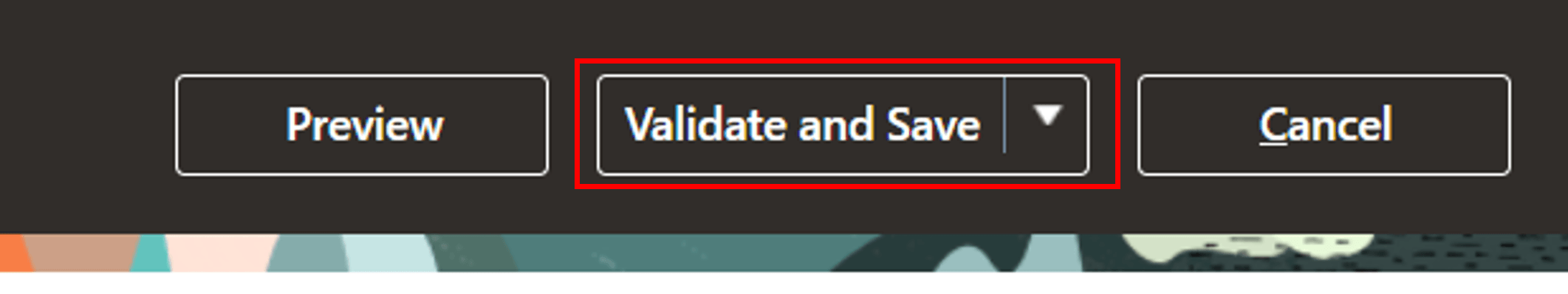

- Haga clic en Validar y guardar.
Todos los atributos que identifiquen de forma única un registro se agregarán al panel Atributos seleccionados.
Sugerencia:
El icono de clave antepone todos los atributos que identifican de forma única un registro en la hoja de cálculo.Note:

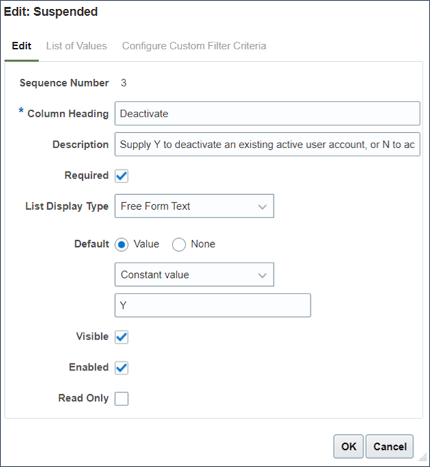

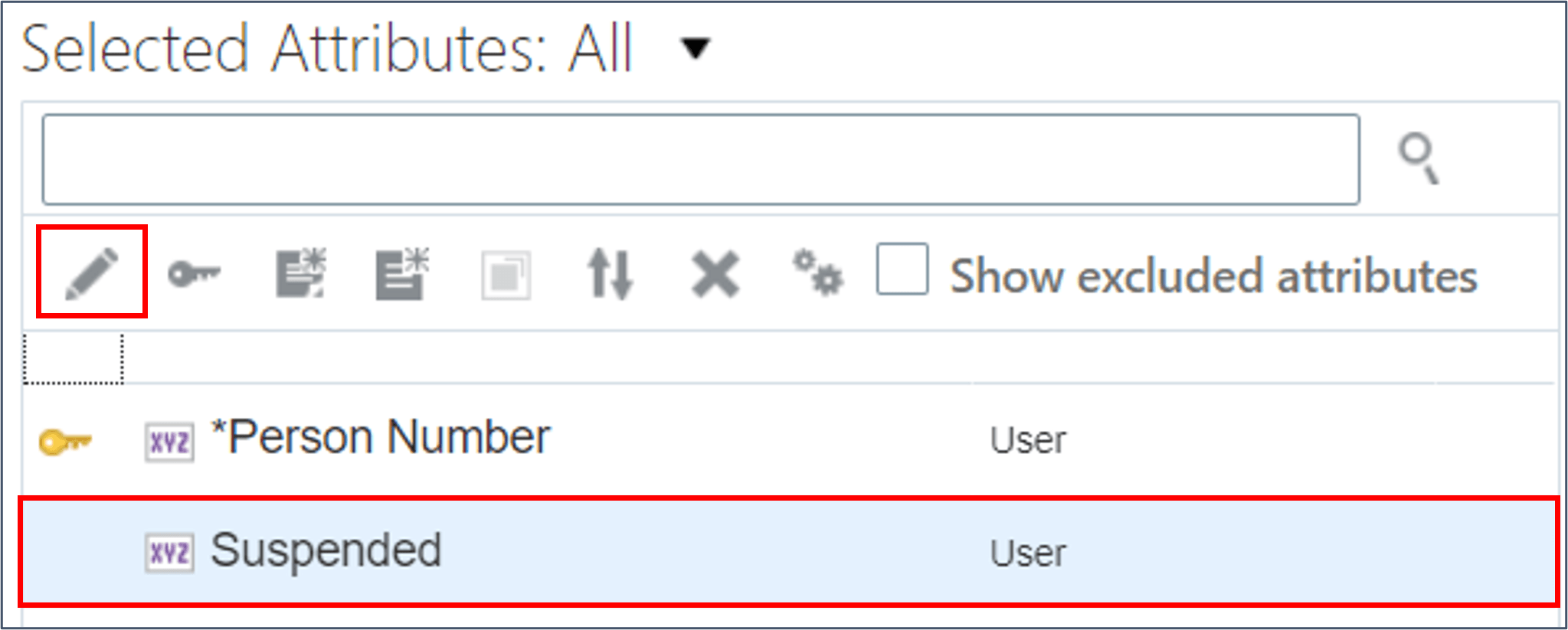

- Seleccione el atributo Suspendido en el panel Atributos Seleccionados y haga clic en el icono Editar.
- Modifique la cabecera de columna de 'Suspendido' a 'Desactivar'.
- Modifique la descripción a 'Suministrar S para desactivar una cuenta de usuario activa existente, o N para activarla', o similar.
- Active la casilla de control Necesario para que este atributo sea obligatorio.
- Opcionalmente, defina un valor de constante por defecto de Y o N.

- Haga clic en Validar y guardar. No deberías ver ningún error.

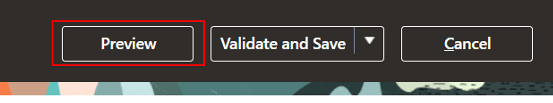

- Haga clic en Vista previa para generar una hoja de cálculo para la plantilla configurada.

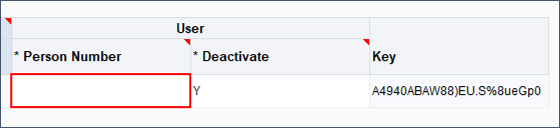

- Haga doble clic en cualquiera de las celdas de la primera fila debajo de los encabezados de columna para iniciar la fila.
- Introduzca el número de persona del empleado cuya cuenta de usuario desea desactivar en la columna Número de persona.
- Introduzca Y en la columna Desactivar si aún no se ha establecido por defecto.

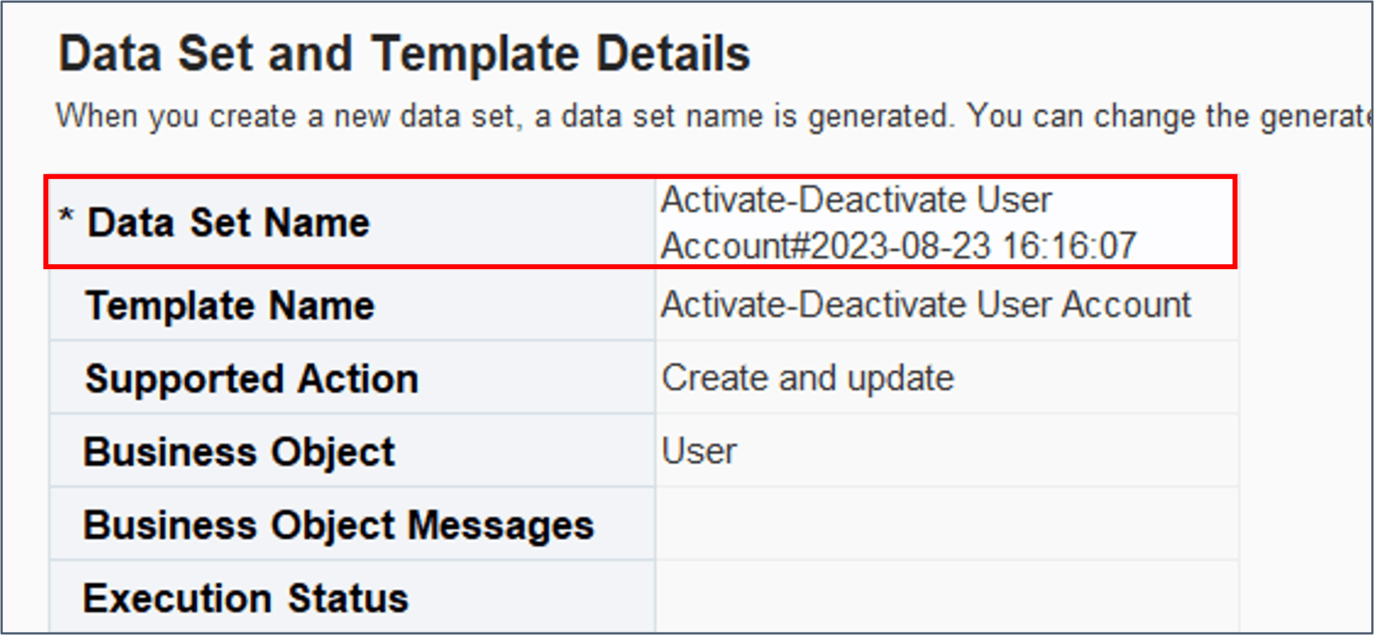

Las filas de hoja de cálculo se deben crear dentro de un juego de datos. Es el juego de datos que se carga a continuación en Oracle HCM Cloud.
Se crea un juego de datos con un nombre predefinido; puede sustituirlo si lo desea.

Las celdas obligatorias sin un valor se resaltarán con un contorno rojo. Cualquier atributo configurado con un valor constante por defecto mostrará el valor por defecto.Note:
Al cargar esta fila de hoja de cálculo, se desactivará la cuenta de usuario para este empleado.Sugerencia:

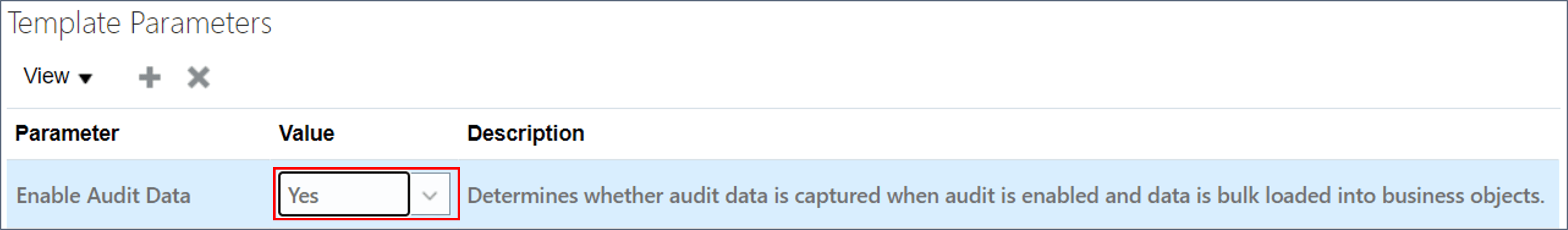

Puede sustituir el comportamiento de carga de datos por defecto de la hoja de cálculo sustituyendo los valores por defecto del parámetro. En esta tarea, activará la auditoría de los cambios cargados mediante esta plantilla.
- Edite la plantilla. Si la ha cerrado, haga clic en el nombre de la plantilla de la tarea Plantillas de hoja de cálculo.

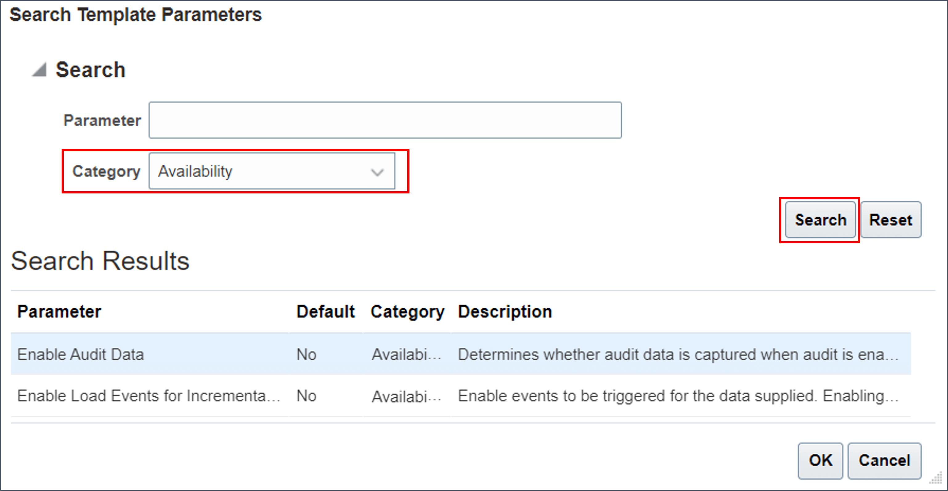

- Haga clic en el icono Crear de la barra de herramientas de la tabla Parámetros de Plantillas.
- Especifique una categoría de disponibilidad y haga clic en Buscar.

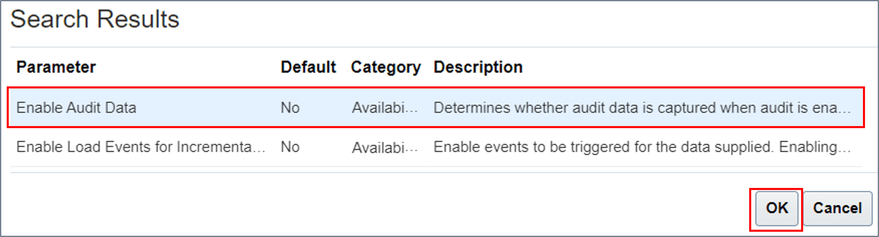

- Seleccione el parámetro Enable Audit Data (Activar datos de auditoría). Haga clic en Aceptar.
- Especifique un valor de Sí para activar la auditoría de los cambios cargados mediante hojas de cálculo generadas a partir de esta plantilla.
La auditoría de los cambios cargados por esta plantilla solo se producirá si la auditoría del objeto User se ha activado en la aplicación.Tarea 5: Asignar acceso a la plantilla

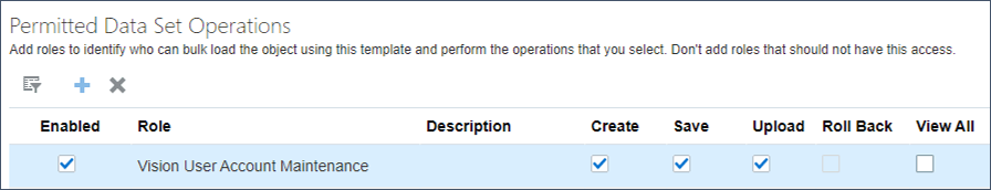

- Haga clic en Acceso a rol.

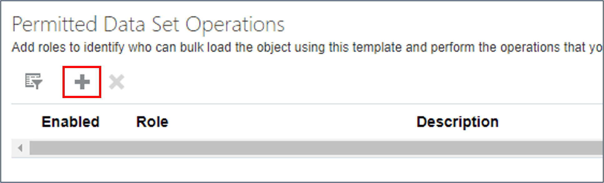

- Haga clic en Agregar en la barra de herramientas de la tabla Operaciones de Juego de Datos Permitidas.

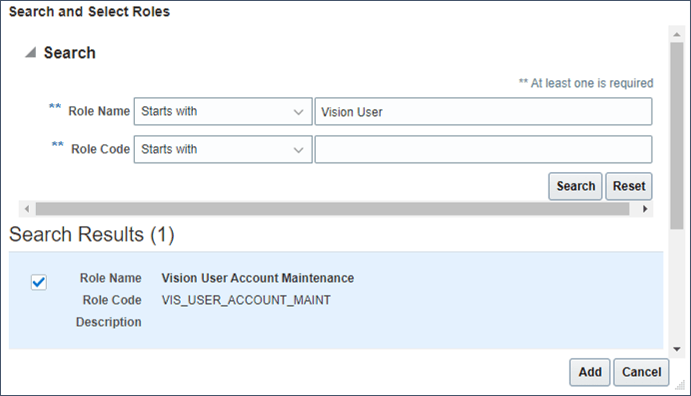

- Utilice la ventana Buscar y Seleccionar Roles para buscar un rol de puesto de selección que deba acceder a la plantilla.
- Haga clic en Agregar.
- Cree juegos de datos con una plantilla de hoja de cálculo.
- Guarde las filas de la hoja de cálculo en el conjunto de datos.
- Cargue filas de hoja de cálculo válidas en la aplicación.
- Desactive cualquier operación de juego de datos a la que los usuarios de este rol no deban tener acceso.
- Si los usuarios con este rol de puesto deben poder ver todos los juegos de datos, no solo los que han creado ellos mismos, active la casilla de control Ver todo.

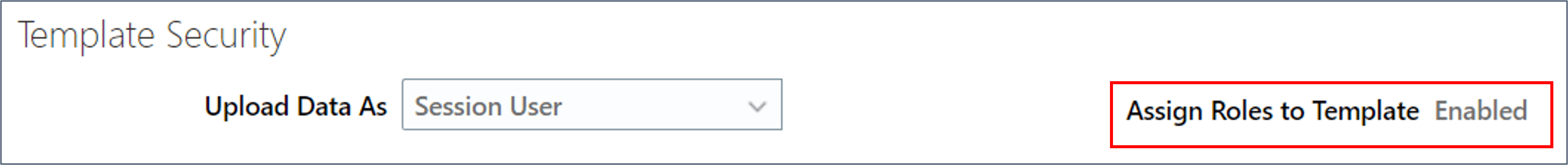

El campo Assign Roles to Template (Asignar roles a plantilla) de la sección Template Security (Seguridad de plantilla) indica si puede asignar roles a esta plantilla.
