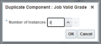

  5. Haga clic en Más acciones > Atributos duplicados en la barra de herramientas de la tabla.
  6. Haga clic en More actions > Duplicate Attributes.
  7. Edite la fila del objeto que desea duplicar y especifique el número de incidencias adicionales que desea crear.
  8. Especificar cuántos duplicados crear
    En el panel Crear duplicados solo se muestran los objetos incluidos en la plantilla que se pueden duplicar.
    Sugerencia:
    Puede que desee ampliar el tamaño del panel si la lista de atributos seleccionados es larga.

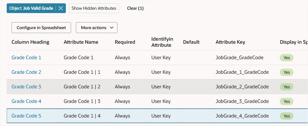

  9. Haga clic en Crear. Esto crea el número especificado de copias de cada atributo incluido en la definición de plantilla para el componente duplicado.
  10. Hacer clic en Aceptar
    Sugerencia:
    Los nuevos atributos tendrán un número agregado a su nombre para identificar a qué incidencia del objeto pertenecen.
  11. Haga clic en Guardar.
  12. Sugerencia:
    Al guardar la lista de atributos se refresca y el orden de los atributos cambiará.
  13. Edite el valor por defecto de los atributos ocultos en los que la configuración cambia entre incidencias. Por ejemplo, si está creando varios números de teléfono, puede que desee configurar el primer tipo de teléfono para que sea el teléfono del trabajo, el segundo para que sea el teléfono móvil, etc.
  14. Sugerencia:
    En el componente Calificación válida para puesto, los valores de los atributos ocultos no dependen de la incidencia de la calificación válida, por lo que no es necesario realizar ediciones.

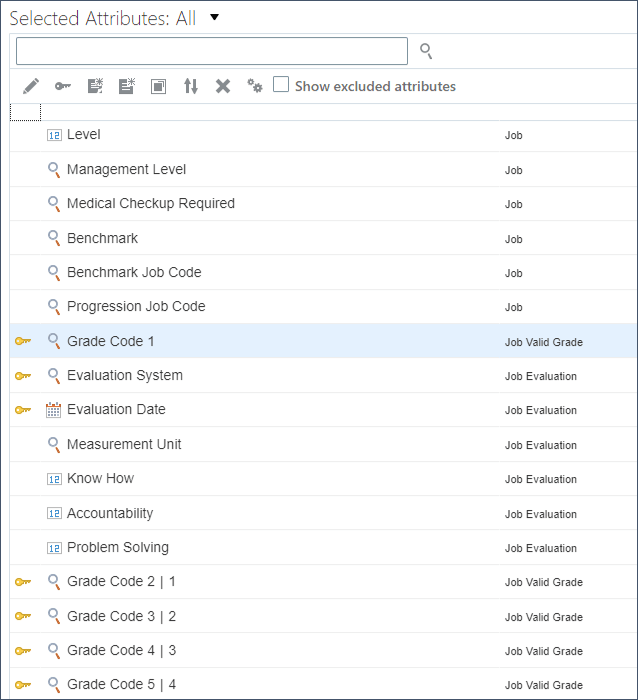

  15. Edite cada atributo para proporcionar una cabecera de columna más significativa, como Código de grupo 1, Código de grupo 2, Código de grupo 3, etc.
  16. Hacer clic en Aceptar
  17. Haga clic en Guardar.

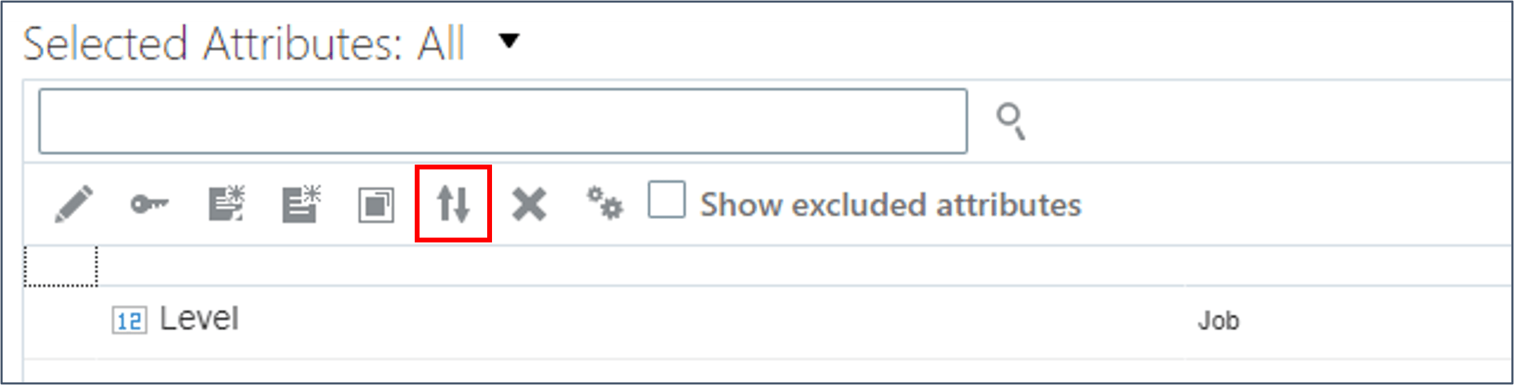

  18. Borre el filtro para revisar todos los atributos de la hoja de cálculo. El orden de las columnas de la hoja de cálculo viene determinado por el orden de las filas de esta tabla.
  19. Revisar todos los atributos y el orden en que se mostrarán
  20. Arrastre y suelte las filas de la tabla en el orden en que desea que se muestren las columnas de la hoja de cálculo.
  21. Hacer clic en Aceptar
  22. Guarde los cambios.
