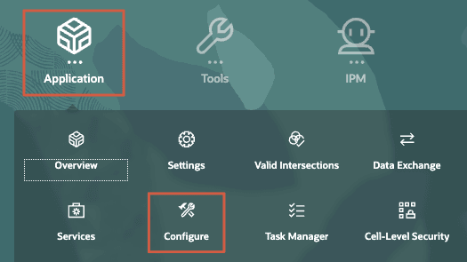

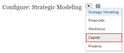

  1. En la página de Inicio, haga clic en Aplicación y, a continuación, en Configurar.
    Navegue a la página Configure.

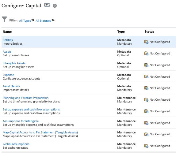

  2. En la lista desplegable Configurar, seleccione Capital.
    Ir a capital
    Se muestra la página Configurar para Capital. En esta aplicación, Capital se configuró con algunas funciones activadas. Los componentes relacionados con estas funciones activadas se muestran en esta página.
    Configurar página para capital

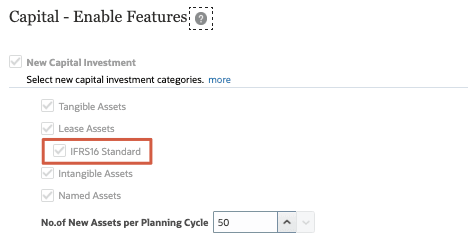

  3. Haga clic en Activar funciones.
  4. En Habilitar funciones, en Nueva inversión de capital, verifique que IFRS16 estándar esté seleccionado.
    Habilitar funciones
  5. Revise todas las funciones activadas anteriormente, incluidas las dimensiones personalizadas seleccionadas.
  6. Haga clic en Cerrar.

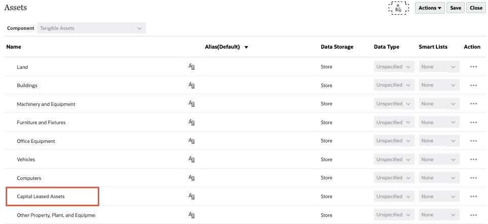

Verificación de la configuración de activos de leasing de capital
Puede agregar activos mediante los miembros proporcionados o crear su propia clase de activo. En esta sección, verificará que se ha activado Activos de capital arrendado.
  1. En la página Configurar para Capital, en la lista de componentes, haga clic en Activos.
    Componente Activos
  2. En Assets, verifique que Capital Leased Assets aparece en la lista.
    Cuadro de diálogo Activos
  3. Haga clic en Cerrar.

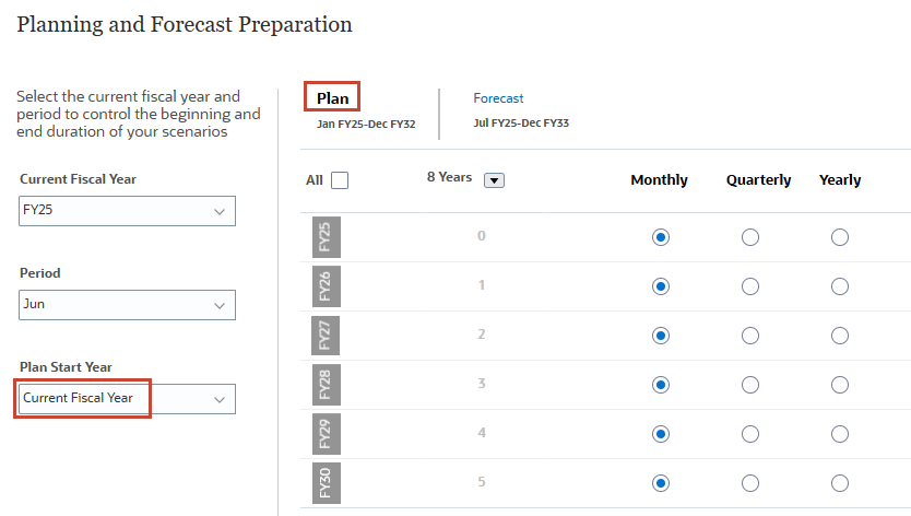

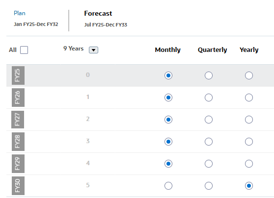

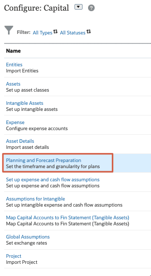

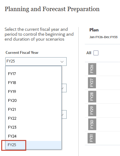

  1. En la página Configurar para Capital, haga clic en Preparación de previsión y planificación.
    Planificación y preparación de previsiones
  2. Para el año fiscal actual, seleccione FY25.
    Año fiscal actual
  3. Para el año de inicio del plan, seleccione Año fiscal actual.
  4. Revise el período, el año de inicio del plan y la frecuencia de planificación seleccionados para el escenario Plan.
    Selecciones de calendario
  5. Haga clic en Previsión y revise las selecciones de frecuencia de planificación.
    Frecuencia de planificación de escenarios de previsión

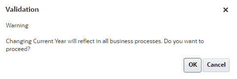

  6. Haga clic en Guardar.
  7. En el mensaje de validación, haga clic en Aceptar.
    Mensaje de validación
  8. Haga clic en Cerrar.

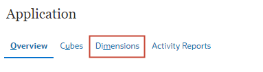

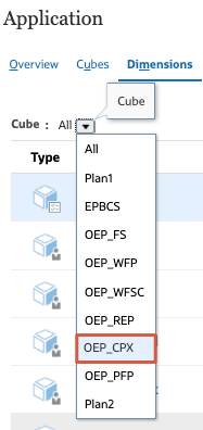

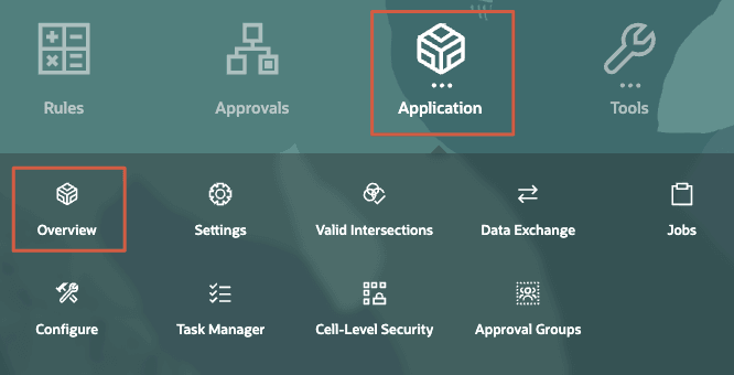

  1. En las opciones de navegación de la parte superior de la página, haga clic en Visión general.
    Ir a visión general de la aplicación

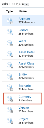

  2. Haga clic en Dimensiones.
    Ir a dimensiones
  3. En la lista desplegable Cubo, seleccione OEP_CPX.
    Seleccione OEP_CPX

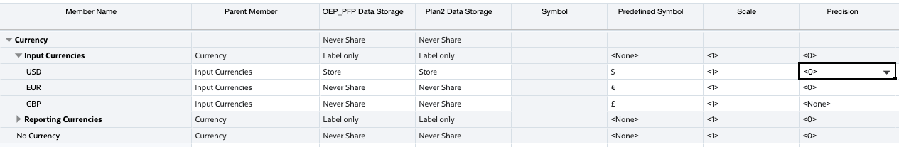

  4. En la lista de dimensiones, haga clic en Moneda.
    Dimensión Moneda
  5. En la cuadrícula Editar propiedades de miembro para moneda, si aún no se ha ampliado, amplíe Monedas de entrada en Moneda.
    Ampliar monedas de entrada
    USD aparece como moneda de entrada.
    USD
  6. Para USD, desplácese a la derecha, localice la columna Precision y verifique que está definida en 0.
    Columna Precisión
    USD
  7. Haga clic en Cancelar.

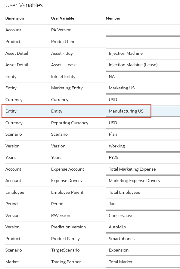

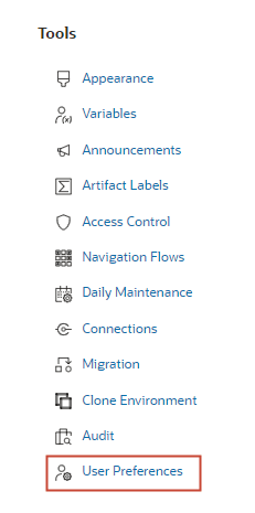

  1. Haga clic en Navegador (Navegador) y, a continuación, en Herramientas, en Preferencias de usuario.
    Ir a Preferencias de usuario

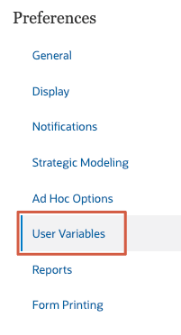

  2. En la parte izquierda, haga clic en Variables de usuario.
    Ir a variables de usuarios
  3. Para Entity, configúrela en Manufacturing US.
    Sugerencia:
    Cuando esté disponible, puede hacer clic en Selector de miembros (Selector de miembros) de una dimensión o petición de datos para abrir el cuadro de diálogo Seleccionar miembro, donde puede buscar, seleccionar y asignar miembros, variables de usuario o variables de sustitución a una dimensión.
  4. Haga clic en Guardar.
  5. En el mensaje de información, haga clic en Aceptar.
    Mensaje Informativo

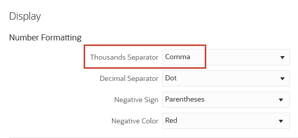

Definición de Preferencias de Visualización

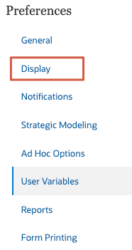

  1. A la izquierda, haga clic en Mostrar.
    Ir a la vista
  2. En Formato de número, verifique que el separador de miles esté definido en Coma.
    Operador de miles
  3. Haga clic en Guardar.
  4. En el mensaje de información, haga clic en OK (Aceptar).

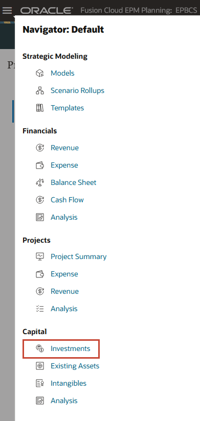

  1. Haga clic en Navegador (Navegador) y, a continuación, en Capital, en Inversiones.
    Ir a Inversiones

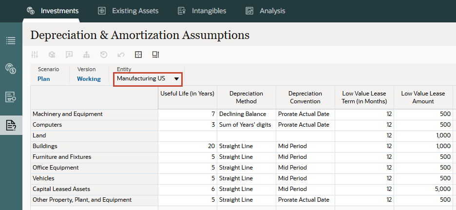

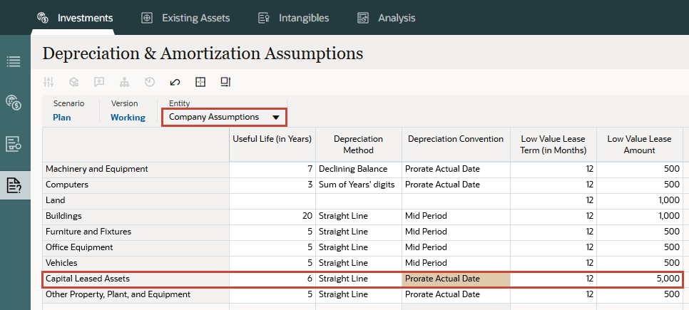

  3. En el PDV, para Entidad, seleccione Suposiciones de compañía.
  4. En la cuadrícula, para Activos en leasing de capital, defina o verifique los siguientes valores:
    Detalle Valor
    Vida útil (en años) 6
    Método de depreciación Línea recta
    Convención de depreciación Fecha real de prorrateo
    Plazo de arrendamiento de valor bajo (en meses) 12
    Importe de arrendamiento de valor bajo 5000
  5. Verifique las selecciones y haga clic en Guardar.

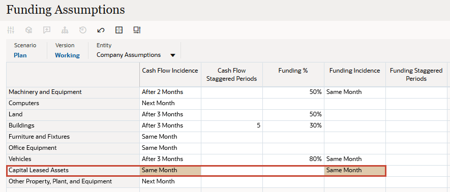

  7. En los separadores horizontales inferiores, haga clic en Suposiciones de financiación.
  8. En Suposiciones de financiación, en Activos arrendados de capital, introduzca lo siguiente:
    Columna Valor
    Incidencia de flujo de caja Mismo mes
    Incidencia de financiación Mismo mes
  9. Verifique las selecciones y haga clic en Guardar.
  10. En el mensaje de información, haga clic en Aceptar.

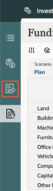

  1. En los separadores verticales de la izquierda, haga clic en Planificación de activos de leasing (Planificación de activos de leasing).

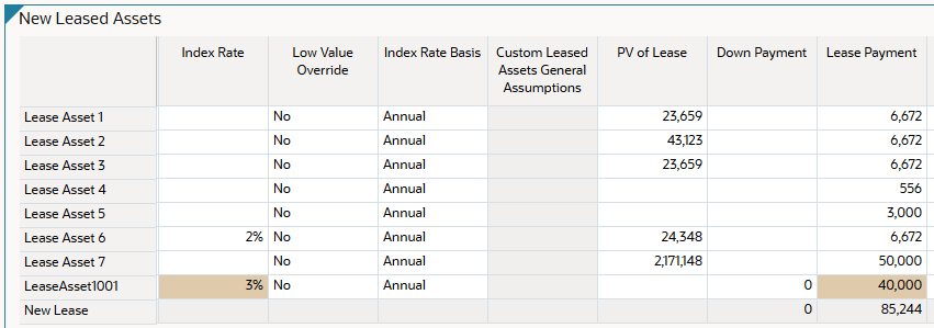

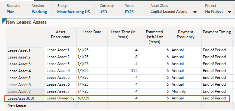

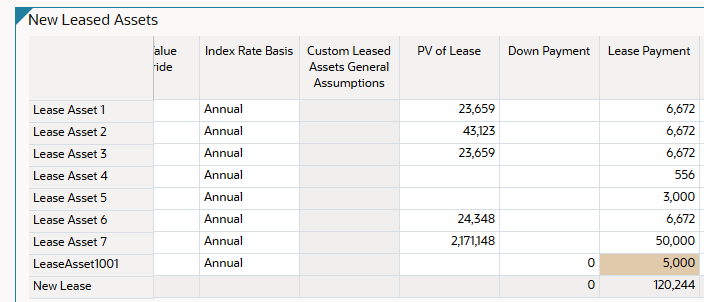

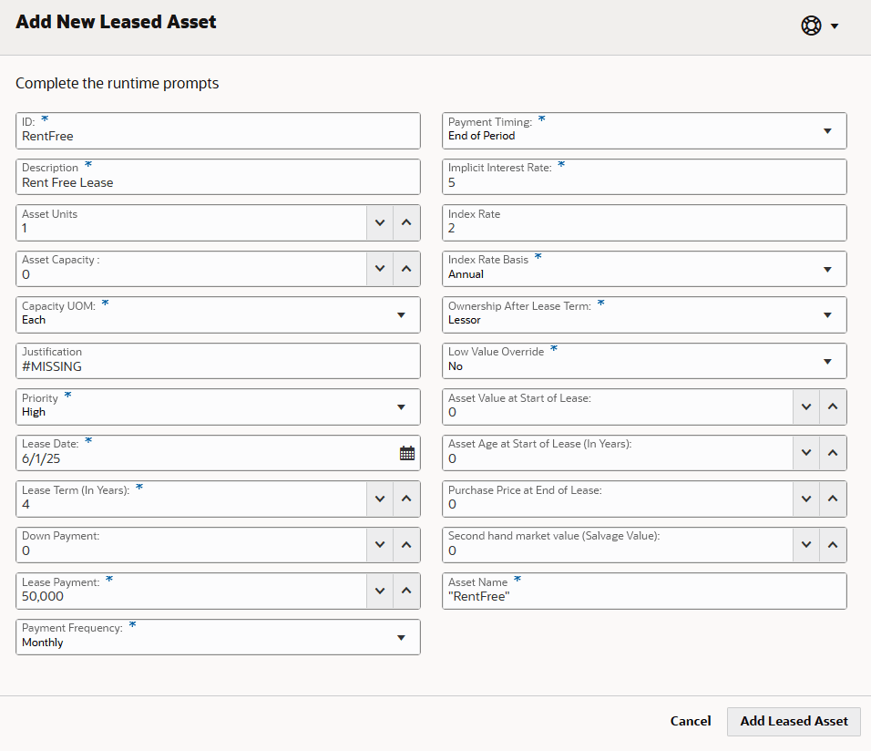

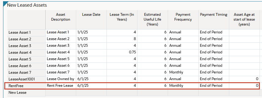

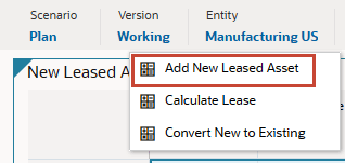

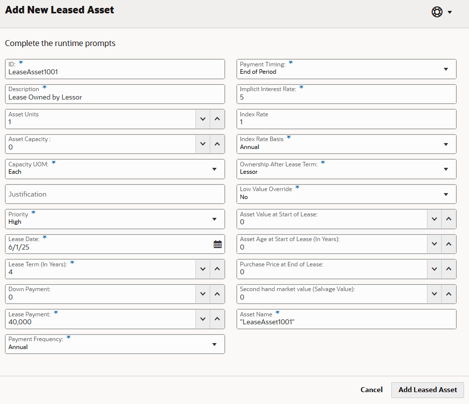

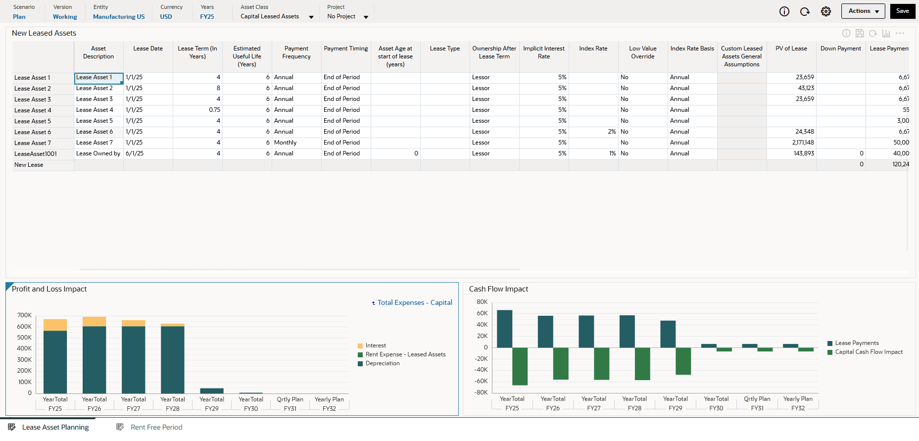

  3. En la cuadrícula de datos Nuevos activos arrendados, haga clic con el botón derecho en la celda de cabecera vacía superior izquierda para mostrar las opciones de menú y, a continuación, seleccione Agregar nuevo activo arrendado.
    Agregar nuevos activos arrendados

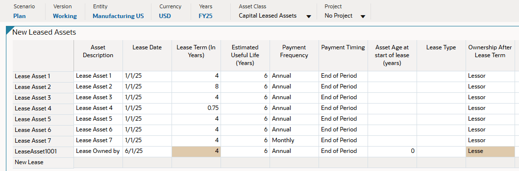

  4. En Agregar nuevo activo en leasing, introduzca lo siguiente:
    Detalle Valor
    ID LeaseAsset1001
    Descripción Leasing propiedad por arrendador
    Unidades de activo 1
    UM de capacidad Individual
    Prioridad; Alto
    Fecha de leasing 6/1/25
    Plazo de leasing (en años) 4
    Pago de leasing 40.000
    Frecuencia de pago Anual
    Tiempo de pago Fin del Período
    Tipo de interés implícito 5
    Tasa de índice 1
    Base de tipo de índice Anual
    Propiedad después de plazo de leasing Arrendador
    Sustitución de valor bajo N.º
    Nombre de activo "LeaseAsset1001"

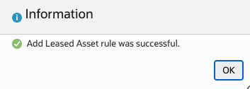

  5. Verifique las selecciones y haga clic en Agregar activo arrendado.
    Agregar detalles de activo de leasing
  6. En el mensaje de información, haga clic en Aceptar.
    Mensaje Informativo

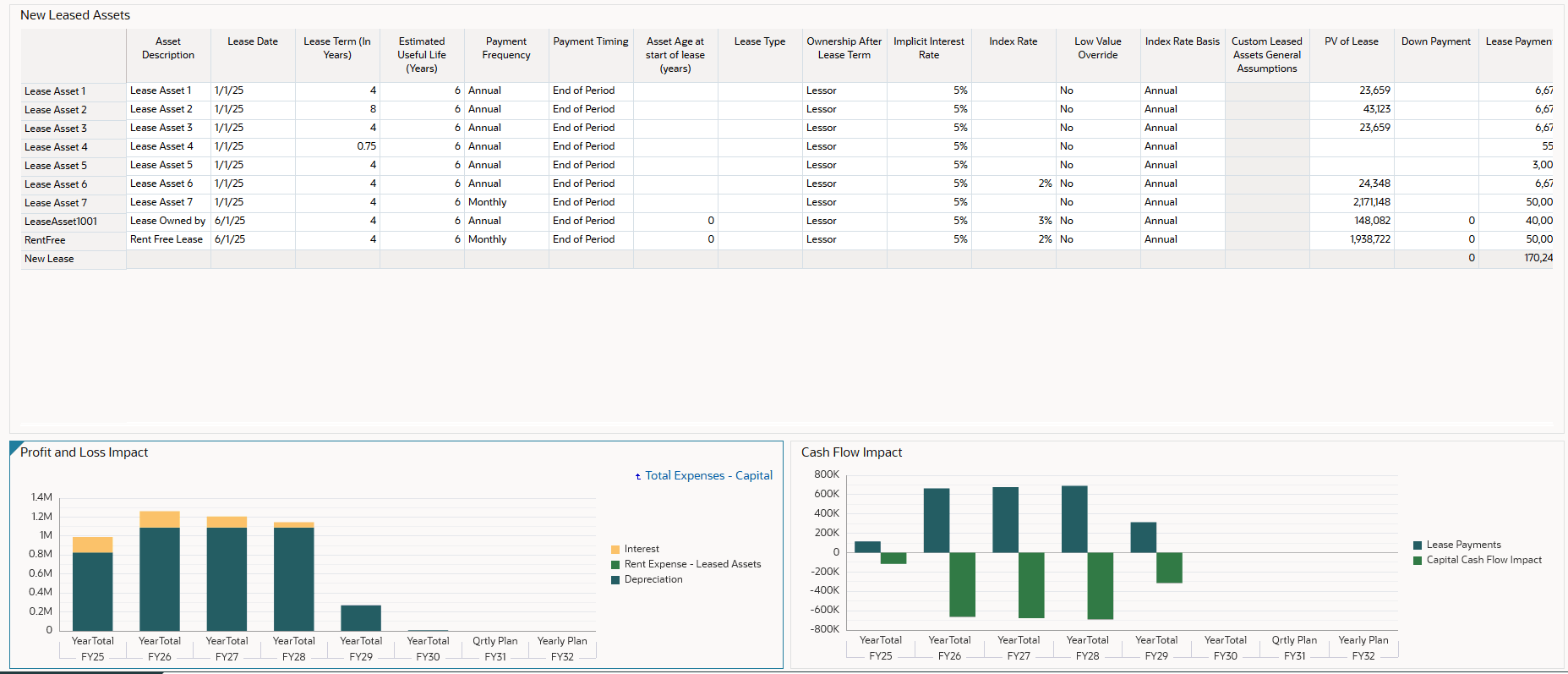

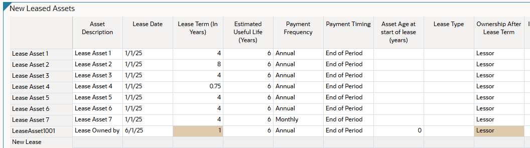

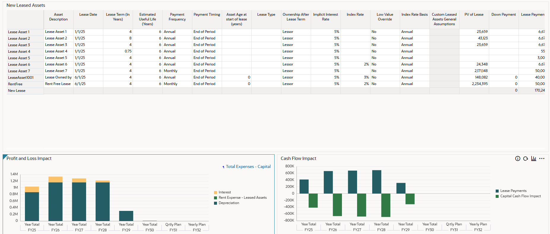

    El nuevo activo de leasing se muestra en la cuadrícula.
    Nuevo activo de leasing

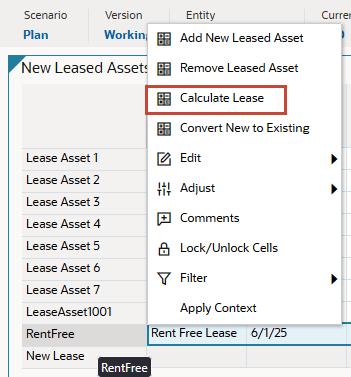

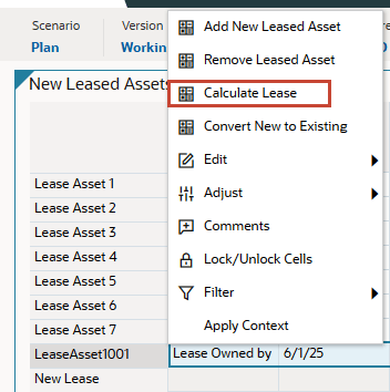

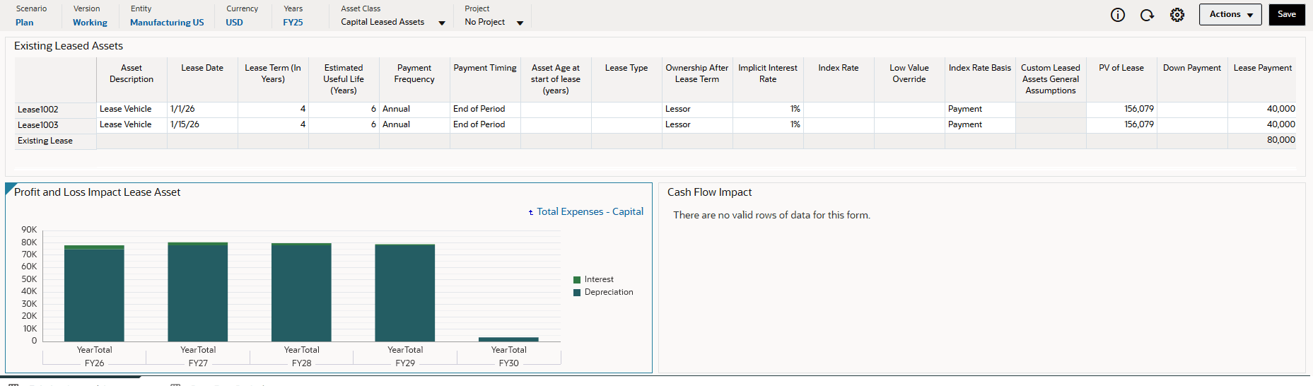

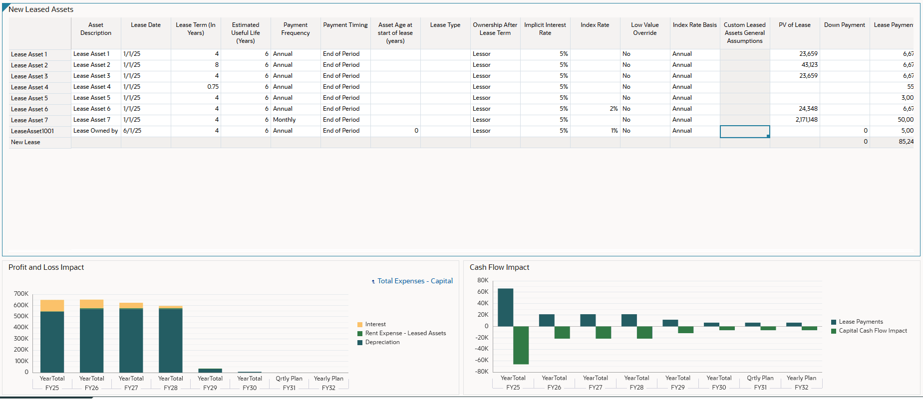

  7. En la cuadrícula de datos, haga clic con el botón derecho en LeaseAsset1001 y seleccione Calcular arrendamiento.
    Calcular leasing

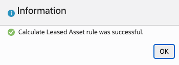

  8. En el mensaje de información, haga clic en Aceptar.
    Mensaje Informativo

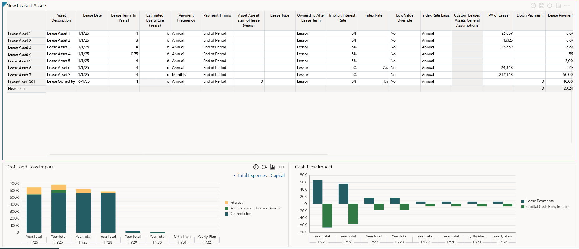

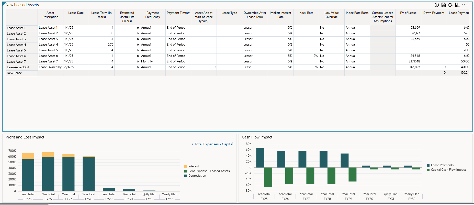

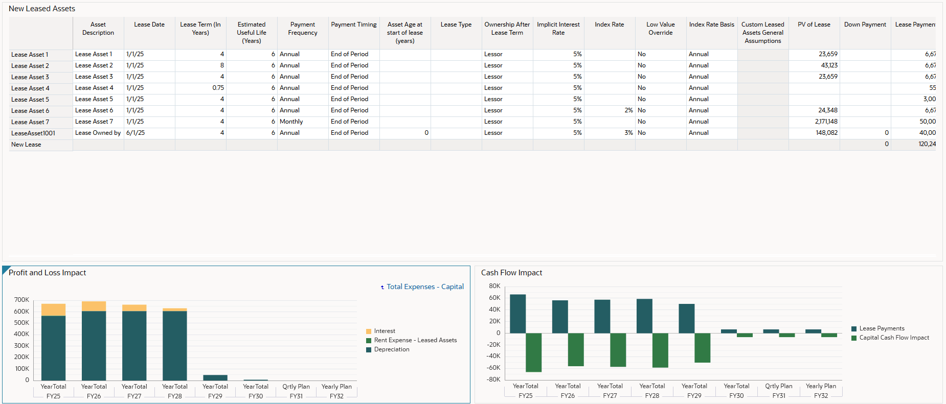

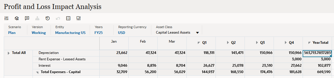

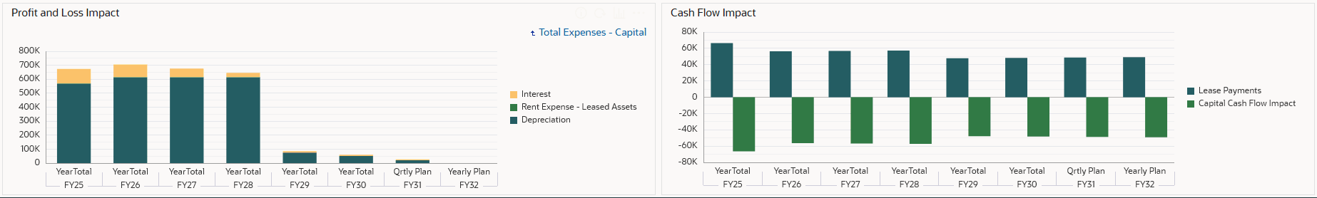

    Los gráficos del panel de control se actualizan para mostrar los impactos en las pérdidas y ganancias y en el flujo de caja.
    El valor del activo se calcula a partir del valor actual neto del activo. El valor actual se convierte en el PP&E bruto y pasivo (derecho de uso, o ROU, activo y pasivo). Esto se calcula sobre la base de la tasa de interés del 5%, el pago del arrendamiento y el plazo del arrendamiento de cuatro (4) años.
    La depreciación se calcula para (cuatro) 4 años, según lo que sea menor entre el plazo del arrendamiento o la vida útil, ya que la propiedad del activo es con el arrendador.
    La NIIF 16 también se refiere al activo de arrendamiento como un activo de ROU. Estos arrendamientos se capitalizan y se presentan en el balance como activos y pasivos, a menos que estén sujetos a alguna de las exenciones prescritas por la norma.
    Panel de control
    Sugerencia:
    En Impacto de pérdidas y ganancias, haga clic en Gastos totales - Capital para obtener detalles de los datos.

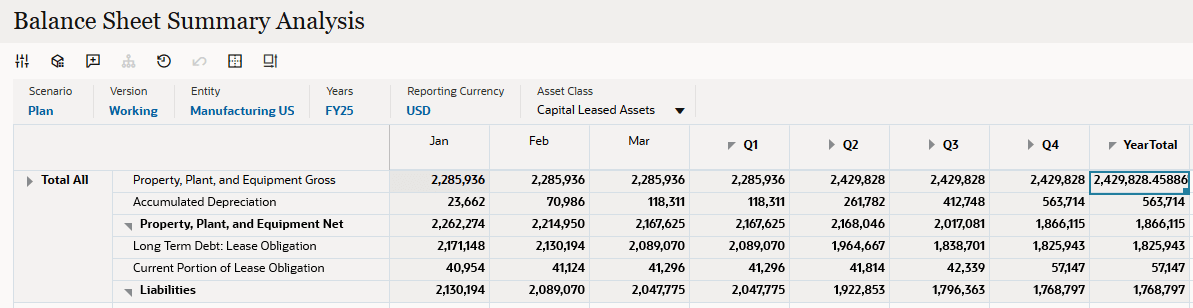

  10. En las fichas verticales de la izquierda, haga clic en Estados financieros (Financial Statements).
  11. En el PDV de Análisis de resumen de balance general, defina la clase de activo en Activos arrendados de capital.
  12. Revise el contenido del balance general. Amplíe los períodos (total anual) para obtener detalles de los valores.
    Balance general

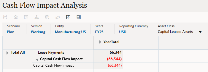

  13. En los separadores horizontales inferiores, haga clic en Impactos de flujo de caja y revise el impacto de los pagos de leasing en el flujo de caja.
    Impacto de flujo de efectivo
  14. En los separadores horizontales inferiores, haga clic en Impactos de pérdidas y ganancias y revise los gastos de depreciación e intereses.
    Ganancias y pérdidas

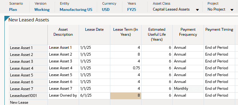

En este caso de uso, el plazo de leasing se define en ocho (8) años, de modo que el plazo de leasing sea mayor que la vida útil.
  1. En las tarjetas de la parte superior, haga clic en Inversiones.
    Inversiones
  2. Verifique que está en Lease Asset Planning.
  3. En el PDV, verifique o defina:
    • Entidad: Manufacturing US
    • Clase de activo: activos arrendados de capital
    • Proyecto: Sin proyecto

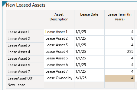

  4. En la cuadrícula de datos, para LeaseAsset1001, defina el plazo de arrendamiento (en años) en 8.
    Definir plazo de leasing
  5. En la parte superior derecha del formulario, haga clic en Guardar (Guardar).
  6. En el mensaje de información, haga clic en OK (Aceptar).

  9. En Impacto de pérdidas y ganancias, haga clic en Gastos totales - Capital para obtener detalles de los datos.
    El valor del activo se calcula a partir del valor actual neto del activo a lo largo del plazo de ocho (8) años.
    La depreciación se calcula para (seis) 6 años, según lo que sea menor entre el plazo del arrendamiento o la vida útil, ya que la propiedad del activo es con el arrendador.
    Con el activo de leasing capitalizado, el valor actual se toma de la combinación de los valores de PP&E y pasivo bruto (derecho de uso, o ROU, activo y pasivo) y de clase de activo.
    Cálculos de leasing actualizados

Caso de uso: propiedad con arrendatario
En este caso de uso, debe definir la propiedad del arrendamiento para el arrendatario.
  1. Asegúrese de que está en Lease Asset Planning y defina o verifique el PDV:
  2. En la cuadrícula de datos, para LeaseAsset1001, defina:
    • Plazo de leasing (en años) a 4
    • Propiedad tras el Plazo de Arrendamiento al Arrendatario
      Definir Propiedad

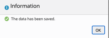

  3. En la parte superior derecha del formulario, haga clic en Guardar (Guardar).
  4. En el mensaje de información, haga clic en Aceptar.
  5. En la cuadrícula de datos, haga clic con el botón derecho en LeaseAsset1001 y seleccione Calcular arrendamiento.
  7. En Impacto de pérdidas y ganancias, haga clic en Gastos totales - Capital para obtener detalles de los datos.
    El valor actual se calcula de nuevo en función de la tasa de interés del 5%, el pago del arrendamiento y el plazo del arrendamiento de cuatro (4) años.
    La amortización se calcula para (seis) 6 años, en función de la vida útil desde que la propiedad del activo se transfiere al arrendatario al final del plazo.
    Panel de control actualizado
  8. Opcionalmente, revise el impacto en los estados financieros en la tarjeta Análisis. Cuando haya terminado de revisar, vuelva a Lease Asset Planning.
Caso de uso: Leasings de baja tenencia
Los umbrales de leasing de bajo valor o de baja tenencia se basan En los valores introducidos en Depreciación y amortización supuestas para Plazo de leasing de valor inferior (en meses).
En este caso de uso, tiene previsto la siguiente excepción: si el plazo de leasing es menor o igual que el supuesto de plazo de leasing de valor bajo especificado (en meses), el leasing se carga en las pérdidas y ganancias en lugar de tratarse como otros activos.
  5. En la cuadrícula, haga clic con el botón derecho en LeaseAsset001 y seleccione Calcular arrendamiento.
    Calcular leasing

Caso de uso: arrendamientos de bajo valor
Los activos del leasing que cumplan el umbral del valor bajo definido para la suposición de valor de leasing inferior a se calculan con el estándar IFRS16 para activos del valor bajo y se cargan en la cuenta de resultados y se cargan en la cuenta de resultados, en lugar de considerar como otros activos.
    • Pago de leasing a 5000
      Definir pago de leasing
      Sugerencia:
      Es posible que tenga que desplazarse a la derecha del formulario para localizar el pago de arrendamiento.
    • Tasa de índice al 3 %
    • Pago de leasing a 40000
      Definir tasa de índice y pago de leasing
      Muchas empresas estructuran contratos de arrendamiento con una tasa de índice anual (inflación) en lugar de según la frecuencia de pago (por ejemplo, mensual). Esta función le permite tener un incremento de la tasa de índice anual que no esté vinculado a la frecuencia de pago.
    Calcular leasing
    Para los activos arrendados con una tasa del índice, Calcular los activos arrendados calcula el PV de activos arrendados para todos los activos cuya fecha del inicio del leasing sea anterior al rango de año de planificación y previsión.
Caso de uso: Arrendamiento con períodos libres de alquiler
Los periodos libres de alquiler se basan en periodos, y no en un rango, en función de la frecuencia del pago del leasing (mensual, trimestral, anual).
En este caso de uso, se agrega un activo arrendado con períodos libres de alquiler.
  2. En la cuadrícula de datos, haga clic con el botón derecho en la celda de cabecera vacía de la parte superior izquierda para mostrar las opciones de menú y, a continuación, seleccione Agregar nuevo activo arrendado.
  3. En Agregar activo en leasing, introduzca lo siguiente:
    Detalle Valor
    ID RentFree
    Descripción Alquiler de arrendamiento gratuito
    Prioridad; Alto
    Fecha de leasing 6/1/2025
    Pago de leasing 50.000
    Frecuencia de pago Mensual
    Tasa de índice 2
    Base de la tasa de índice Anual
    Propiedad después del plazo de leasing Arrendador
    Nombre de activo "RentFree"
  4. Verifique las selecciones y haga clic en Agregar activo arrendado.
    Mensaje Informativo
  6. En la cuadrícula de datos, haga clic con el botón derecho en RentFree y seleccione Calcular arrendamiento.
    Calcular leasing
  7. En el mensaje de información, haga clic en Aceptar.
    Mensaje Informativo
  8. En Impacto de pérdidas y ganancias, haga clic en Gastos totales - Capital para obtener detalles de los datos.
    Panel de control

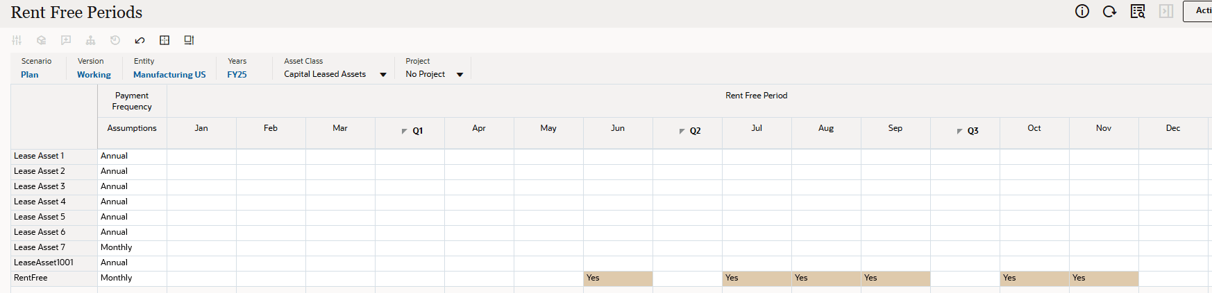

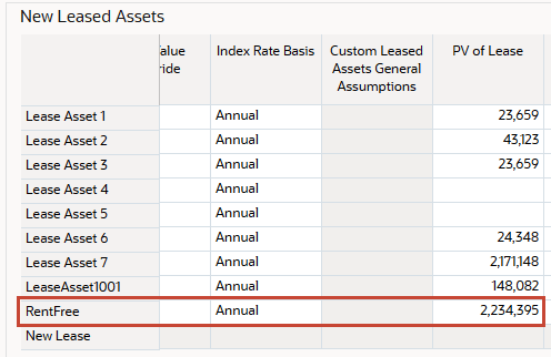

    Una vez que haya Agregado activos nuevos de leasing, en el formulario Períodos de leasing gratuito, para cada activo del leasing, seleccione Sí para cualquier período que deba ser sin alquiler.

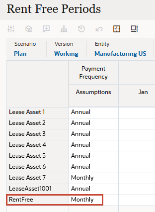

  9. En los separadores horizontales inferiores, haga clic en Alquiler de período libre.
  10. En Rent Free Periods, para RentFree, verifique que la frecuencia de pago esté definida en Mensual.
    Frecuencia de pago
  11. Para RentFree, defina los valores en Sí para los meses de junio a noviembre.
    Jan
    Defina los períodos libres de alquiler que se pueden producir en cualquier momento durante el plazo del leasing.
    Cuando las empresas negocian contratos de arrendamiento a largo plazo, es posible que deseen ofrecer períodos libres de alquiler durante el plazo del contrato de arrendamiento como incentivo. Esto también se conoce popularmente como vacaciones de arrendamiento, donde ciertos períodos se dan como incentivo según los términos del arrendamiento.
  12. Haga clic en Guardar.
  13. En el mensaje de información, haga clic en Aceptar.
    Mensaje Informativo
  14. En los separadores horizontales inferiores, haga clic en Planificación de activos de leasing.
  15. Defina o verifique el PDV:
  16. Para RentFree, revise el valor PV of Lease.
    VA de arrendamiento
  17. En la cuadrícula, haga clic con el botón derecho en RentFree y seleccione Calcular arrendamiento.
  18. En el mensaje de información, haga clic en Aceptar.
    Mensaje Informativo
  19. En Impacto de pérdidas y ganancias, haga clic en Gastos totales - Capital para obtener detalles de los datos.
    Panel de control
    Después de agregar los períodos libres de alquiler y calcular el arrendamiento, el valor actual del arrendamiento es menor. Los pagos de arrendamiento de período libre de alquiler se establecen en cero y, cuando se calcula el arrendamiento, los valores para el valor actual y el flujo de caja se calculan teniendo en cuenta los períodos libres de alquiler.
  20. Opcionalmente, revise el impacto en los estado financiero en la tarjeta de análisis.
  21. Vuelva a la página inicial. En la parte superior derecha, haga clic en Inicio (Inicio).
Importación y cálculo de activos de leasing
En esta sección, se importan los activos de leasing existentes.
Adición de miembros de leasing existentes a la jerarquía
  1. En la página de Inicio, haga clic en Aplicación y, a continuación, en Descripción general.
    Visión General de la Aplicación

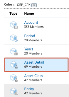

    Dimensiones
    Lista desplegable Cubo
  4. Haga clic en Detalle de activo.
    Detalle de activo

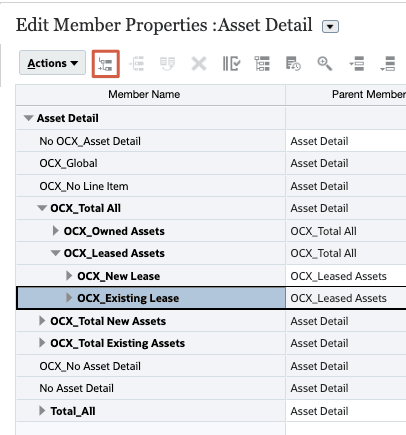

  5. En Editar propiedades de miembro para detalle de activo, amplíe Detalle de activo, OCX_Total Todo y, a continuación, OCX_Leased Activos.
  6. Seleccione OCX_Existing Lease.
  7. Haga clic en Agregar hijo (Agregar hijo).
    Adición de miembros secundarios

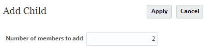

  8. En Agregar secundario, defina el número de miembros que desea agregar en 2 y, a continuación, haga clic en Aplicar.
    Agregar 2 miembros
    Se agregan dos filas de miembros sin título en OCX_Existing Lease.
    Miembros sin título
  9. Sustituya los nombres de los miembros sin título por los siguientes nombres:
    • Lease1002
    • Lease1003
  10. Para ambos miembros, defina el almacenamiento de datos predeterminado en Almacenamiento.
  11. Defina las entradas de la tabla de alias predeterminada para que coincidan con los nombres de miembros.
  12. Verifique las entradas y haga clic en Guardar.

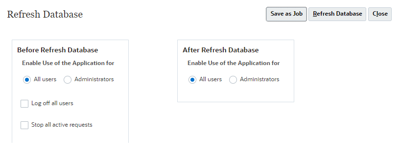

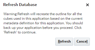

  13. Haga clic en Refrescar base de datos (Refrescar base de datos).
  14. En el primer cuadro de diálogo Refrescar base de datos, acepte todas las selecciones por defecto y haga clic en Refrescar base de datos.
    Cuadro de diálogo Refrescar base de datos
  15. En la petición de datos Refrescar base de datos, haga clic en Refrescar.
    Refrescar petición de datos de base de datos

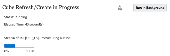

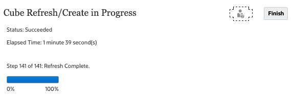

    La actualización de la base de datos tarda un momento en completarse.
    Estado de refrescamiento de cubo
  16. Cuando finalice el progreso de refrescamiento del cubo, haga clic en Terminar.
    Refrescamiento de cubo completado
  17. En Refrescar base de datos, haga clic en Cerrar.

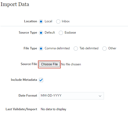

Importación de datos de activos de leasing existentes
  1. En Dimensiones, haga clic en Acciones y, a continuación, seleccione Importar datos.
    Importar datos
  2. En el primer cuadro de diálogo Importar datos, haga clic en Crear.
  3. En el siguiente cuadro de diálogo Importar datos, en Archivo de origen, haga clic en Seleccionar archivo.
    Según el explorador, la etiqueta del botón puede mostrar Choose File (Seleccionar archivo) o Browse (Examinar).
    Cuadro de diálogo Importar datos
  4. Navegue hasta el lugar donde haya guardado Leases.csv y, a continuación, selecciónelo o ábralo.
    Una vez seleccionado, se muestra como:
    Archivo Seleccionado

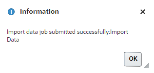

  5. En Importar datos, haga clic en Importar.
    Sugerencia:
    Oracle recomienda validar el archivo de importación antes de ejecutar el proceso de importación. El archivo de importación incluido en este tutorial se ha probado y validado.
    Mensaje Informativo
  7. Haga clic en Cerrar, dos veces para cerrar ambos cuadros de diálogo Importar datos.

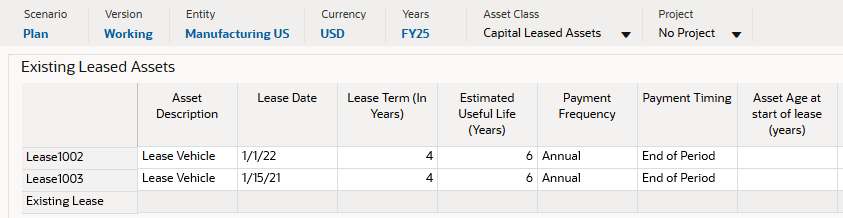

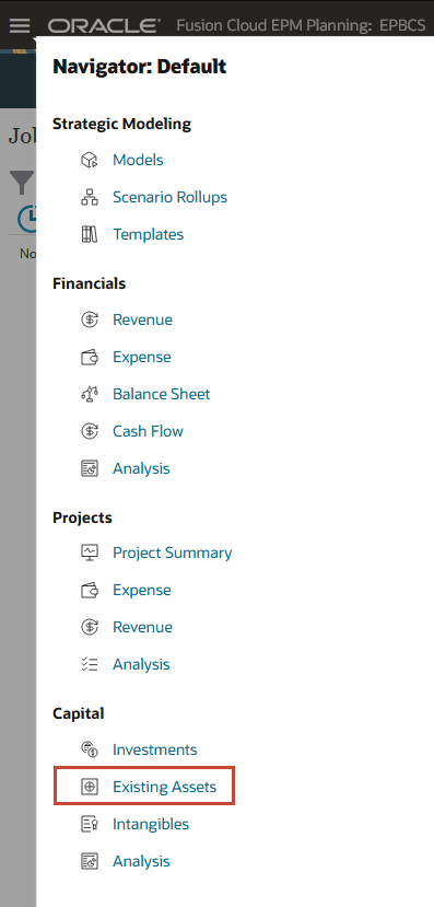

  1. Haga clic en Navegador (Navegador) y, a continuación, en Capital, en Activos existentes.
    Ir a activos existentes
  2. En los separadores verticales de la izquierda, haga clic en Activos arrendados existentes (Activos arrendados existentes).
  3. En el PDV de activos arrendados existentes, verifique o defina:

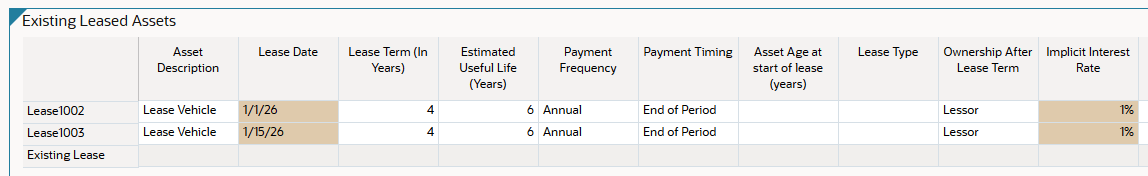

  4. En la cuadrícula de datos, verifique que se muestren los activos de leasing importados, Lease1002 y Lease1003.
  5. Defina la fecha de arrendamiento de ambos activos para:
    • Lease1002: 1/1/26
    • Leasing 1003: 1/15/26
  6. Busque la columna Índice y, para ambos activos de leasing, defínala en 1 %.
    Valores modificados para activos existentes
  7. Verifique las entradas y, a continuación, en la parte superior derecha del formulario, haga clic en Guardar (Save).
  9. Haga clic con el botón derecho en Leasing existente y seleccione Calcular todo.
    Calcular todo
  10. En el mensaje de información, haga clic en OK (Aceptar).
  11. Opcionalmente, revise el impacto en los estados financieros en la tarjeta de análisis.
