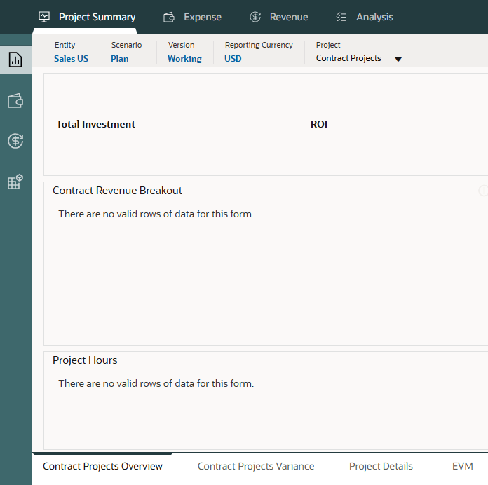

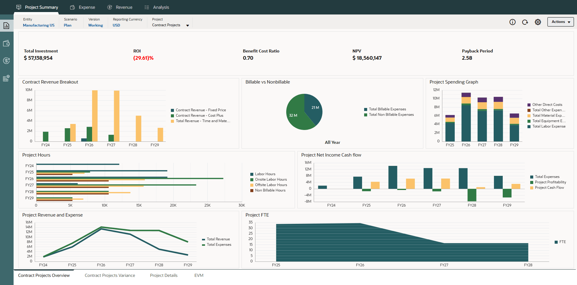

  1. En la página de inicio, haga clic en Proyectos y, a continuación, en Resumen de proyecto.
    Ir a resumen de proyecto
    Se muestra el panel de control Visión general de proyectos de contratos.
  2. En el PDV, defina Entity en Manufacturing US.
    El panel de control muestra datos para el punto de vista actualizado.

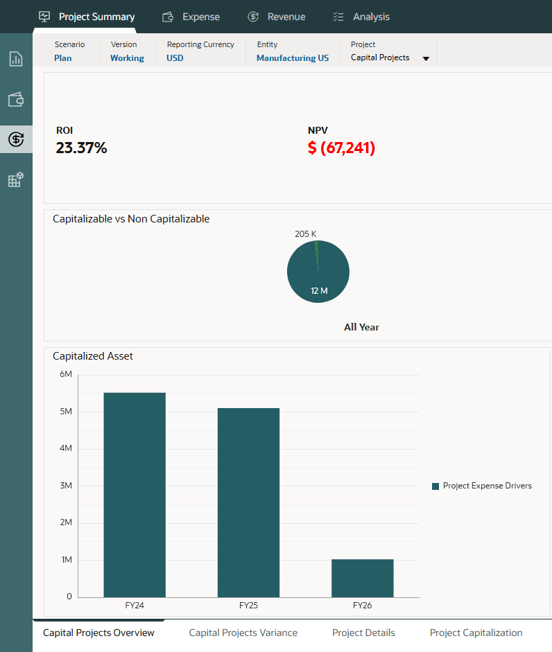

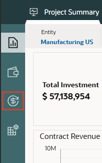

  3. En los separadores verticales de la izquierda, haga clic en Proyectos de capital (Capital).
    Ir a capital
    Se muestra el panel de control Visión general de proyectos de capital.
    Descripción general de proyectos de capital

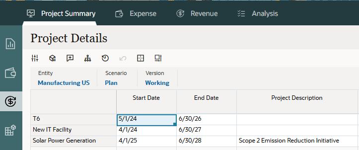

  5. En los separadores horizontales de la parte inferior, haga clic en Detalles de proyecto.
    Detalles de proyecto muestra los proyectos de capital existentes.
    Detalles del Proyecto

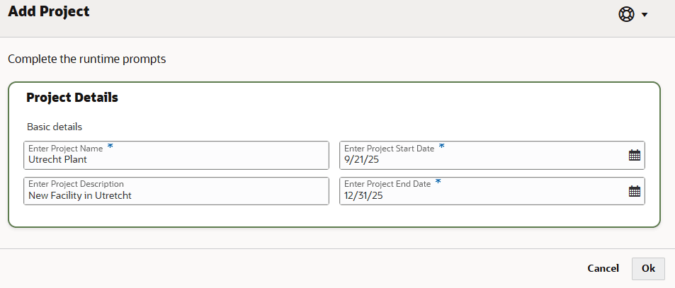

  6. En la cuadrícula de datos, haga clic con el botón derecho en la celda de cabecera vacía superior izquierda para mostrar las opciones de menú y, a continuación, seleccione Agregar proyecto.
    Agregar Proyecto
  7. En Add Project, introduzca los siguientes detalles:
    Propiedad Valor
    Introducir Nombre de Proyecto Planta de Utrecht
    Introducir descripción de proyecto Nueva instalación en Utretcht
    Introducir fecha de inicio del proyecto 9/21/25
    Introducir fecha de finalización del proyecto 12/31/25

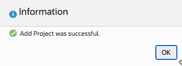

  8. Verifique las entradas y haga clic en Aceptar.

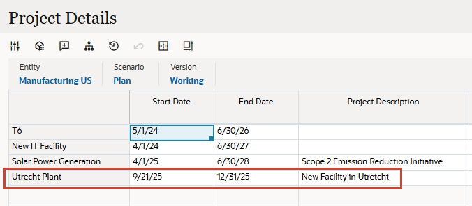

    Agregando detalles de proyecto
  9. En el mensaje de información, haga clic en Aceptar.
    Mensaje Informativo
    El proyecto se muestra en el formulario.
    Proyecto que aparece en el formulario

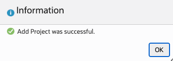

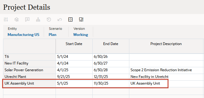

  10. Agregue otro proyecto. En la cuadrícula de datos, haga clic con el botón derecho en la celda de cabecera vacía superior izquierda para mostrar las opciones de menú y, a continuación, seleccione Agregar proyecto.
  11. En la siguiente fila, haga clic con el botón derecho y seleccione Agregar proyecto.
  12. En Add Project, introduzca los siguientes detalles:
    Propiedad Valor
    Introducir Nombre de Proyecto Unidad de ensamblaje de Reino Unido
    Introducir descripción de proyecto Unidad de ensamblaje de Reino Unido
    Introducir fecha inicial de proyecto 5/1/25
    Introducir fecha de finalización del proyecto 11/30/25
  13. Verifique las entradas y haga clic en Ok (Aceptar).
  14. En el mensaje de información, haga clic en Aceptar.
    Mensaje Informativo
    El proyecto agregado se muestra en el formulario.
    Proyectos enumerados en el formulario

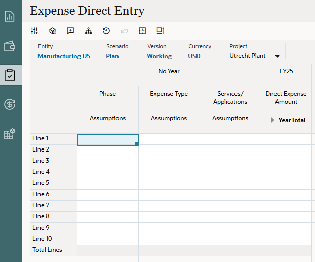

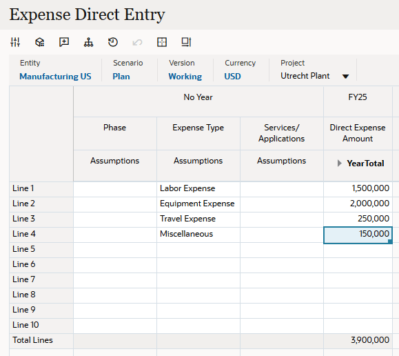

  3. En los separadores verticales de la izquierda, haga clic en Entrada Directa (Entrada directa).
  4. En Entrada directa de gastos, para Proyecto en el PDV, verifique que Planta de Utrecht esté seleccionada.
    Ir a entrada directa
  5. En el área de cuadrícula, seleccione o introduzca las siguientes suposiciones e importes de gastos:
      Suposiciones de tipo de gasto
    Importe de gastos directos
    Total anual
    Línea 1 Gastos de mano de obra 1.500.000
    Línea 2 Gasto del equipo 2.000.000
    Línea 3 Gasto de desplazamiento 250.000
    Línea 4 Gastos varios 150.000
  6. Verifique las entradas y haga clic en Save (Guardar).
  7. En el mensaje de información, haga clic en Aceptar.
    Mensaje Informativo
    Los datos se guardan en la aplicación.
    Datos calculados

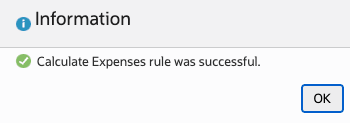

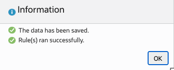

  8. En la cuadrícula de datos, haga clic con el botón derecho en la celda de cabecera vacía superior izquierda para mostrar las opciones de menú y, a continuación, seleccione Calcular gastos.
    Calcular gastos
    El cálculo tarda un momento en completarse.
    Mensaje Informativo

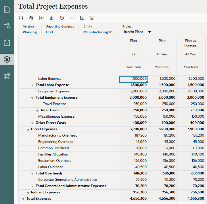

  10. En los separadores verticales de la izquierda, haga clic en Revisar gasto del proyecto (Revisar gasto de proyecto).
  11. En los separadores horizontales de la parte inferior, haga clic en Gasto de proyecto.
  12. Revise el resumen de gastos del proyecto de planta de Utrecht.
    Resumen de gastos del proyecto

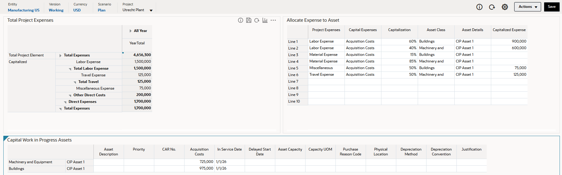

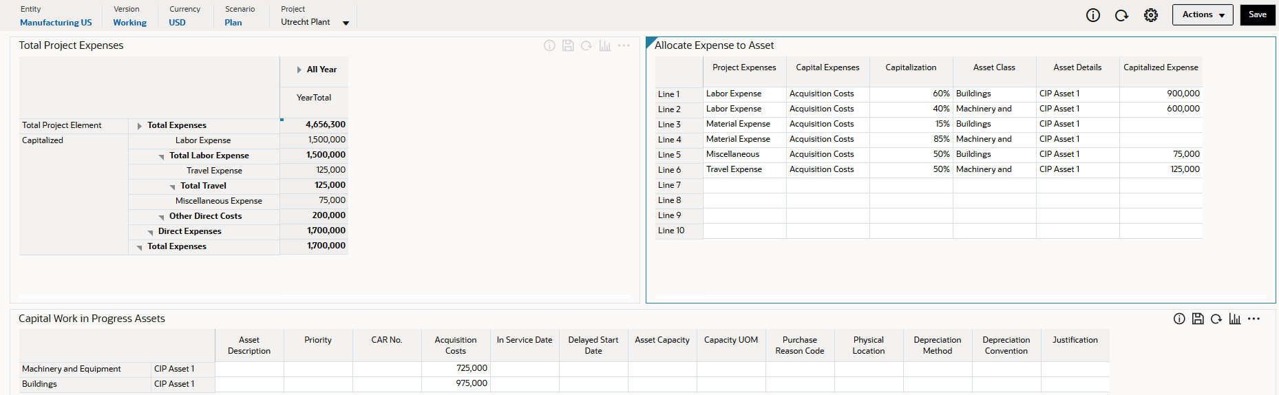

  5. Revise el panel de control Capitalización de proyecto.
    • En Total de gastos del proyecto, amplíe los miembros para mostrar los gastos detallados.
    • En Asignar gasto a activo, observe que el formulario se puede editar. Puede seleccionar el gasto de proyecto que desea capitalizar y, a continuación, seleccionar la cuenta que corresponde. Seleccione también la clase de activo donde tiene intención de capitalizar el gasto.
    • El formulario Capital Work in Progress Assets (Trabajo de capital en curso) se actualiza con los proyectos capitalizados. Puede añadir detalles para cada activo capitalizado y especificar la fecha de puesta en servicio planificada, que determina la depreciación y otros cálculos de gastos.

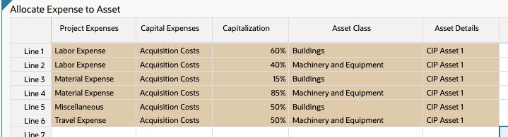

  6. En Asignar gasto a activo, seleccione o introduzca los siguientes detalles:
      Gastos de proyecto Inversiones de capital Mayúsculas Clase de activo Detalles del activo
    Línea 1 Gasto de mano de obra Costos de adquisición 60 % Construcciones Activo de construcción en curso 1
    Línea 2 Gastos de mano de obra Costos de adquisición 40 % Maquinaria y equipamiento Activo de construcción en curso 1
    Línea 3 Gasto de material Costos de adquisición 15 % Construcciones Activo de construcción en curso 1
    Línea 4 Gasto de material Costos de adquisición 85% Maquinaria y equipamiento Activo de construcción en curso 1
    Línea 5 Gastos varios Costos de adquisición 50% Construcciones Activo de construcción en curso 1
    Línea 6 Gasto de desplazamiento Costos de adquisición 50% Maquinaria y equipamiento Activo de construcción en curso 1
    En este paso, se asignan los gastos del proyecto, parcial o totalmente, a varias clases de activos. Por ejemplo, los gastos de mano de obra se distribuyen entre dos clases de activos para asignar por completo los costos de adquisición: el 60% para los edificios y el 40% para la maquinaria y el equipo. En el caso de los gastos de viaje, se establece una asignación parcial del 50% para la maquinaria y el equipo.
  7. Verifique las selecciones y, a continuación, haga clic en el icono Guardar (Guardar) del formulario.
    Capitalización de gastos
  8. En el mensaje de información, haga clic en OK (Aceptar).
    Después de ahorrar, el formulario Capital Work in Progress Assets ahora incluye los dos (2) nuevos activos: Maquinaria y equipos, y Edificios. Los costes de adquisición se basan en el importe asignado a estos activos.
    Panel de control de capitalización de proyecto con datos actualizados

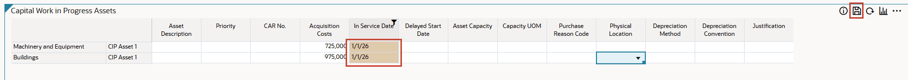

  9. Para ambos activos del formulario Activos de trabajo de capital en curso, introduzca una fecha de puesta en servicio planificada:
    Activo Fecha de puesta en servicio
    Maquinaria y equipamiento 1/1/26
    Construcciones 1/1/26
    Los datos del formulario Activos de trabajo de capital en curso proceden del módulo de capital. La fecha de puesta en servicio hace referencia a la primera vez que un activo se pone en uso e incluye en los cálculos de activos de capital. La fecha de puesta en servicio también determina el momento en que un activo está listo para su uso y comienza la depreciación del activo.
  10. Verifique las selecciones y, a continuación, haga clic en el icono Guardar (Guardar) del formulario.
    Adición de una fecha de servicio
  11. En el mensaje de información, haga clic en OK (Aceptar).
  12. En la parte superior derecha del panel de control, haga clic en Guardar.
  13. En el mensaje de información, haga clic en OK (Aceptar).
    Los datos actualizados en los formularios se guardan.

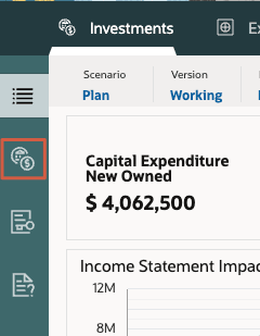

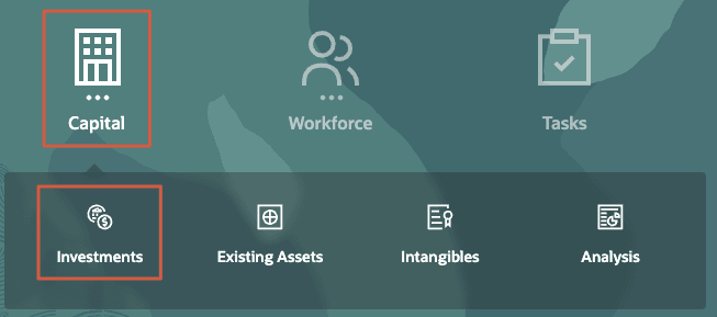

  1. En la página inicial, haga clic en Capital y, a continuación, en Inversiones.
    Ir a inversiones de capital
  2. En los separadores verticales de la izquierda, haga clic en Ir a nueva planificación de activos (Nueva planificación de activos).
    Planificación de nuevo activo

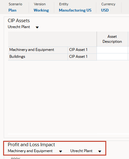

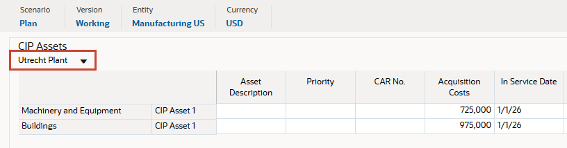

  4. En Activos en curso, verifique que la planta de Utrecht esté seleccionada en la lista desplegable.
  5. En la cuadrícula Activos en curso, revise los dos (2) activos de capital en curso que se muestran en el formulario.
    Nuevos activos de proyectos

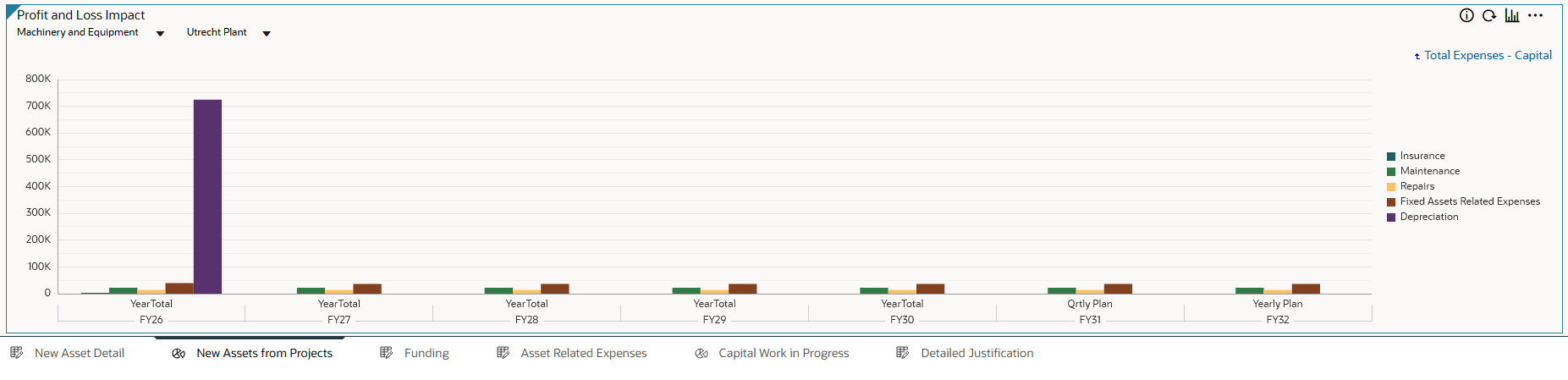

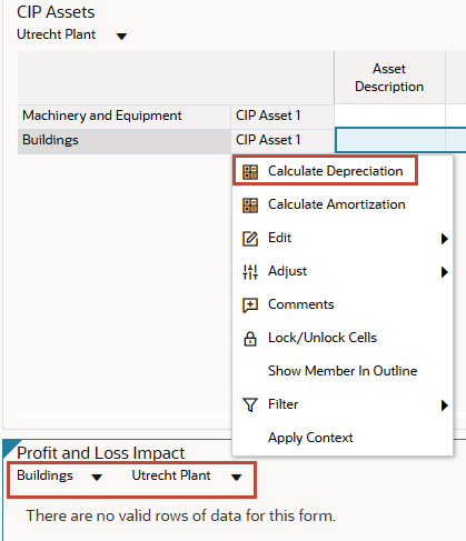

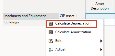

  6. En la cuadrícula, haga clic con el botón derecho en Máquina y equipo y, a continuación, seleccione Calcular depreciación.
    Cálculo de la depreciación por maquinaria y equipo
  7. En el mensaje de información, haga clic en OK (Aceptar).

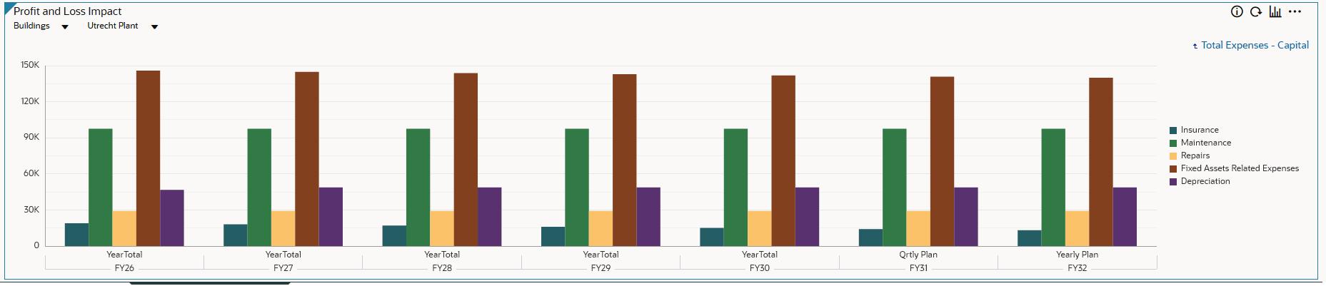

  8. En la sección Impacto en pérdidas y ganancias de la página, seleccione Maquinaria y equipos y Planta de Utrecht.
    Impacto de pérdidas y ganancias

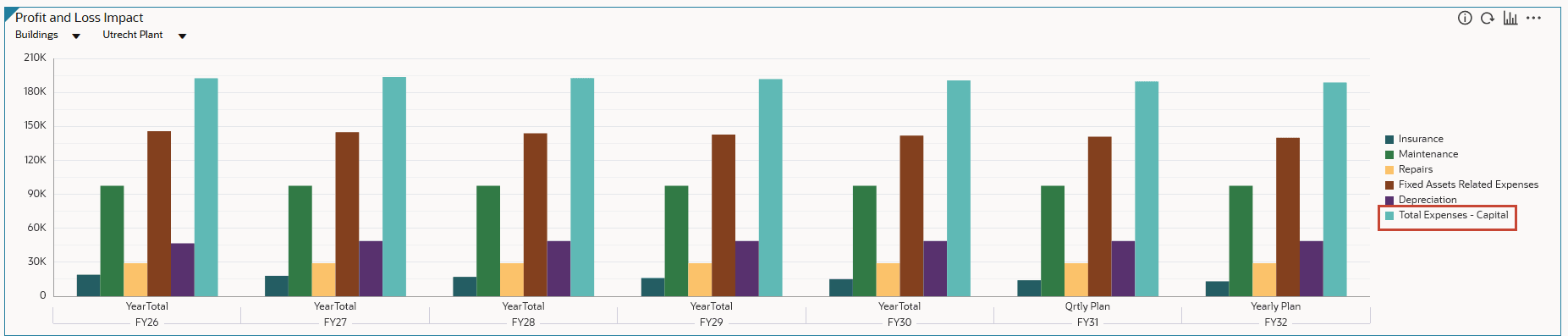

  9. En la leyenda del gráfico, haga clic en Total de gastos - Capital.
    Puede ver el impacto de pérdidas y ganancias de la depreciación y otros gastos de la clase de activo y el proyecto seleccionados en el gráfico del formulario.

  11. En la cuadrícula Activos en curso, haga clic con el botón derecho en Creaciones y, a continuación, seleccione Calcular depreciación.
    Calcular depreciación para edificios
  12. En el mensaje de información, haga clic en OK (Aceptar).
  13. En la leyenda del gráfico Pérdidas y ganancias, haga clic en Gastos totales - Capital.
    Puede revisar el impacto en pérdidas y ganancias de la depreciación y otros gastos desde la clase de activo y el proyecto seleccionados en el panel de control Impacto en pérdidas y ganancias.

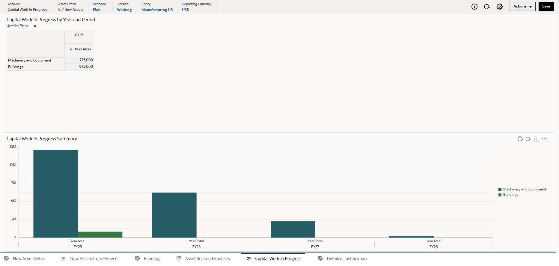

  14. En los separadores horizontales de la parte inferior, haga clic en Trabajo de capital en curso.
  15. En Trabajo de capital en curso, revise el panel de control para obtener información sobre los proyectos capitalizados.
    Puede hacer clic en los nombres de miembros de la leyenda del gráfico para profundizar en datos más detallados.

  2. En el PDV, seleccione lo siguiente:
    • Maquinaria y equipo como clase de activo
    • Unidad de ensamblaje de Reino Unido como proyecto
    PDV

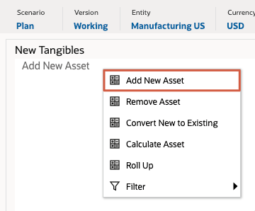

  3. En el espacio en blanco de la cuadrícula, haga clic con el botón derecho y seleccione Agregar nuevo activo.
    Adición de activos nuevos

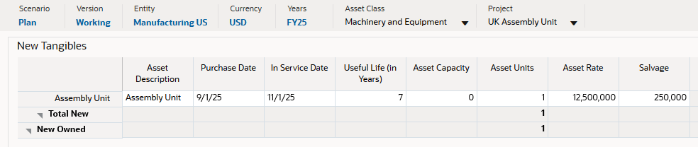

  4. En Agregar nuevo activo, seleccione o introduzca los siguientes detalles de activo:
    Detalle Valor
    Descripción Unidad de ensamblaje
    Prioridad; Alto
    Unidades de activo 1
    Tasa de activos 12.500.000
    Valor residual 250.000
    UM de capacidad Individual
    Fecha de compra 9/1/2.025
    Fecha de puesta en servicio 11/1/2.025
    Ubicación física Ubicación 1
    Nombre de activo Unidad de ensamblaje
  5. Verifique las selecciones y haga clic en OK (Aceptar).
    Cuadro de diálogo Agregar activo
  6. En el mensaje de información, haga clic en Aceptar.

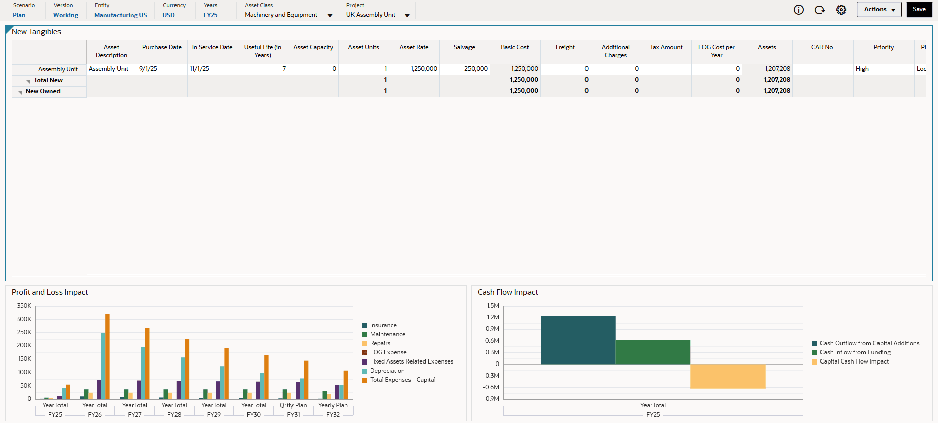

    El activo se muestra en el formulario.
    Activo mostrado en el formulario

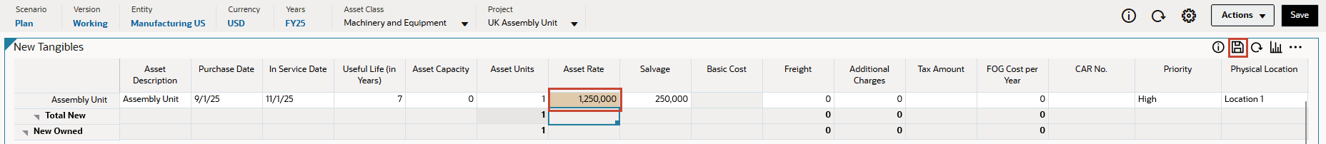

    Puede modificar los detalles del activo directamente en el formulario.
  7. Para la unidad de ensamblaje, modifique la tarifa del activo. Defina el valor en 1 250 000 y haga clic en el icono Guardar (Guardar) del formulario.
    Modificación de la tasa de activo
  9. En el área superior derecha del panel de control, haga clic en Guardar.
  10. En el mensaje de información, haga clic en Aceptar.
    Se guardan los datos actualizados.

Cálculo de costes de activos

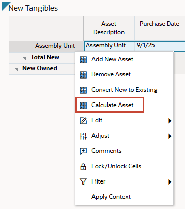

  1. En la cuadrícula, haga clic con el botón derecho en Unidad de ensamblaje y seleccione Calcular activo.
    Cálculo de gastos de activos
  2. En el mensaje de información, haga clic en Aceptar.
    Los gráficos Impacto en pérdidas y ganancias e Impacto en flujo de caja se actualizan en el panel de control.
    Panel de control actualizado
    Al ejecutar Calcular activo, se ejecutan cálculos para el costo del activo, la depreciación, el flujo de caja y otros gastos relacionados con el activo en función de las suposiciones. Puede profundizar para revisar cómo afectan los gastos de activos a varios años o cómo afectan el flujo de caja.

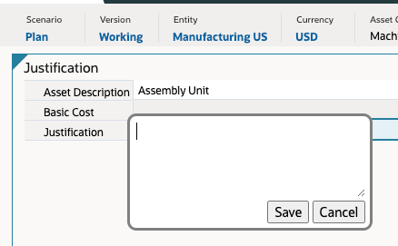

Adición de Justificación y Anexos

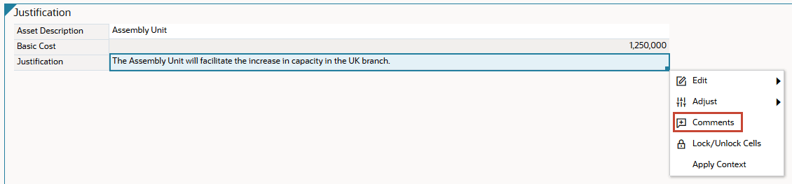

  1. En los separadores horizontales de la parte inferior, haga clic en Justificación detallada.
  2. Defina el PDV en el siguiente valor:
    PDV

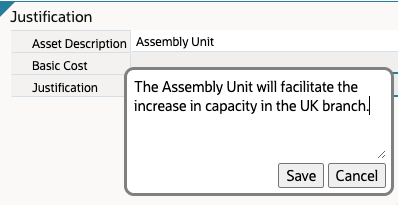

  3. En Justificación, haga clic en la celda junto al campo Justificación.
    Se muestra un cuadro de diálogo.
    Cuadro de diálogo Justificación
  4. En el cuadro de diálogo Justificación, introduzca La unidad de ensamblaje facilitará el aumento de la capacidad en la rama del Reino Unido y haga clic en Guardar.
    Introduzca y guarde la justificación
  5. En el área superior derecha del panel de control, haga clic en Guardar.
  6. En el mensaje de información, haga clic en OK (Aceptar).

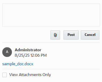

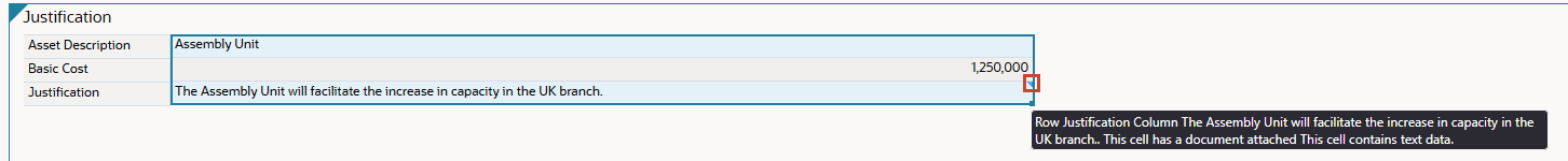

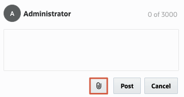

  7. Haga clic con el botón derecho en la celda de entrada de datos para Justificación y seleccione Comentarios.

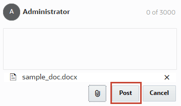

    Adición de datos adjuntos
  8. En el cuadro de diálogo, haga clic en Agregar Anexos(Agregar anexos).
    Agregar Anexos
  9. Navegue hasta el lugar donde ha guardado sample_doc.docx localmente y, a continuación, selecciónelo y ábralo.
  10. En el cuadro de diálogo, haga clic en Publicar.
    Archivo Seleccionado
  11. Cuando el archivo aparezca en el cuadro de diálogo, haga clic en Cancelar.
    Anexo agregado a celda
    Se muestra una indicación visual (triángulo) en la parte superior derecha para identificar que la celda incluye un comentario o anexo.
    Adjunto
  12. En el área superior derecha del panel de control, haga clic en Guardar.

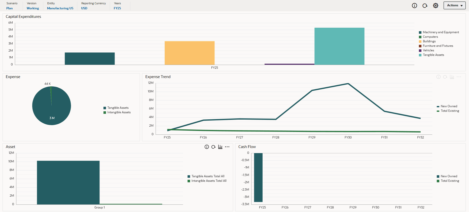

Análisis de gastos de capital
  1. En las opciones de navegación de la parte superior de la página, haga clic en Análisis.
    Análisis
  2. En Resumen de gastos de capital, verifique el PDV y revise el gasto de capital en el panel.
    Resumen de inversiones de capital
  3. Navegue por los separadores horizontales Resumen de Gastos y Resumen de Activos. Cambie el PDV según sea necesario para revisar y actualizar el contenido del cuadro de mandos.
