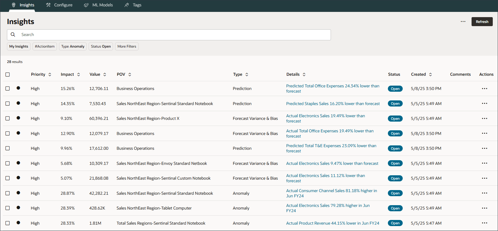

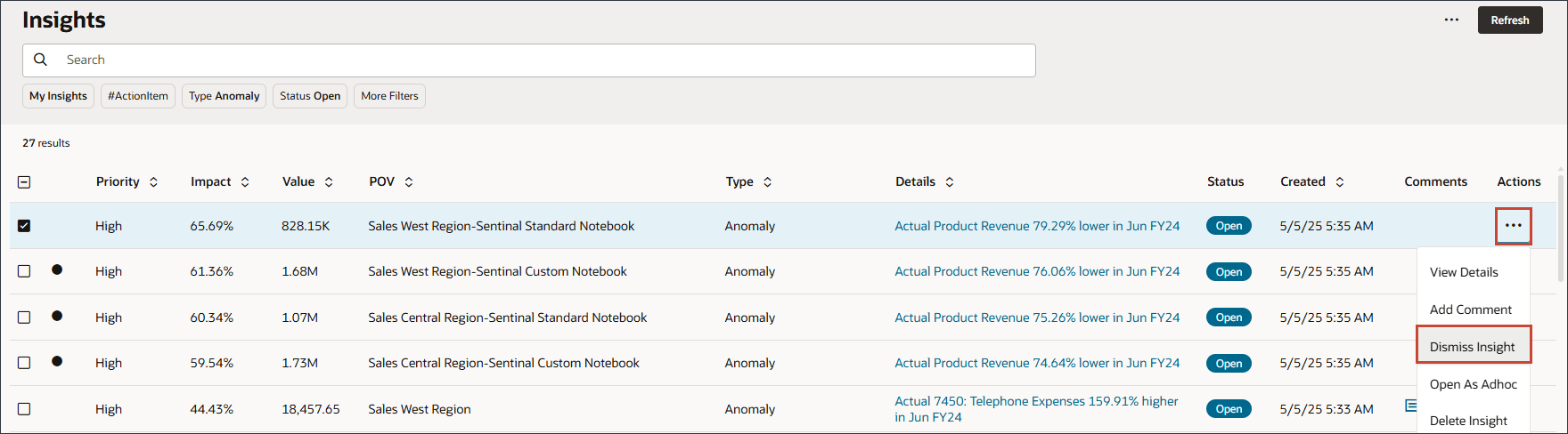

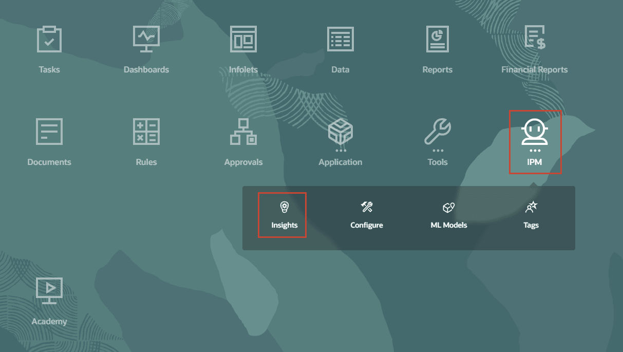

  1. En la página de Inicio, haga clic en IPM y, a continuación, haga clic en Análisis.
    página de inicio
  2. Revise las estadísticas en el panel de control.
    Panel de control de estadísticas con llamadas
    Las columnas incluyen los siguientes atributos:
    1. Prioridad: representa una categorización de las estadísticas en función de la magnitud del impacto (cuán significativa es la variación)
    2. Impacto: muestra la magnitud del impacto en términos relativos
    3. Valor: muestra la magnitud del impacto en términos absolutos (la cantidad)
    4. PDV: proporciona información sobre la intersección para la que se ha generado la percepción y se basa en las dimensiones de visualización configuradas
    5. Tipo: predicción, anomalía o variación y sesgo de previsión
    6. Detalles: incluye una breve descripción de las estadísticas y un enlace a una vista detallada
    7. Estado: abierto o cerrado
    8. Creado: fecha en la que se creó la percepción.
    9. Comentarios: incluye comentarios de estadísticas
    10. Acciones: seleccione esta opción para realizar acciones de estadísticas a fin de ver detalles de estadísticas, aceptar o descartar estadísticas, agregar comentarios a estadísticas o abrir como ad hoc
    Cada fila del panel Análisis representa un análisis; las columnas representan atributos de cada análisis. Los análisis no leídos se marcan con un indicador: Indicador de percepción no leída (Indicador de estadísticas no leídas). Las estadísticas se muestran en orden de magnitud y la prioridad alta se muestra primero, seguida de la prioridad media y, a continuación, la prioridad baja.
    Los criterios clave que puede utilizar para ordenar las estadísticas incluyen las siguientes opciones:
    • La Prioridad clasifica los análisis en prioridad Alta, Media y Baja, con los umbrales de magnitud definidos por el administrador.
    • Impacto indica la cantidad relativa de desviación. Puede centrar su atención en los análisis que tengan las variaciones más extremas o una magnitud superior.
    • En Valor se muestra el valor absoluto de la desviación para este análisis.

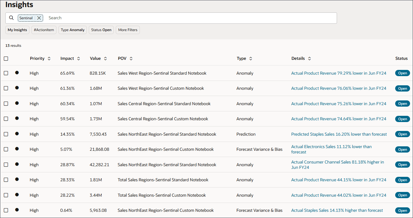

  1. En Buscar, introduzca Sentinal.
    Barra de búsqueda
    Solo se muestran estadísticas para Sentinal.

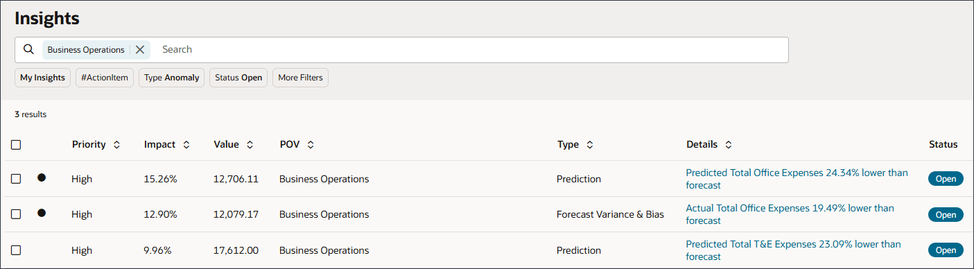

  3. En Buscar, introduzca Operaciones de negocio.
    Solo se muestran las estadísticas de operaciones de negocio.
    Visualización de estadísticas
  4. Para borrar la búsqueda, haga clic en la X.

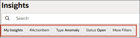

Puede filtrar el panel Análisis para que solo muestre los análisis que desea evaluar. Los filtros se muestran debajo de la barra de búsqueda.
Filtros con etiquetas en panel de control de estadísticas

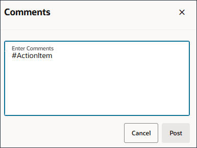

Puede colaborar con sus colegas de forma más eficaz y aprovechar el potencial del análisis automatizado con etiquetas.
  • Utilice # para etiquetar análisis con una etiqueta personalizada. Por ejemplo, puede etiquetar un conjunto de análisis para la revisión del equipo agregando #RevisiónEquipo.
  • Utilice @ para etiquetar un usuario o un grupo.
A continuación, puede filtrar el panel Análisis para ver los análisis etiquetados. La etiqueta utilizada más frecuentemente se resalta con un chip en el área de filtro. Selecciónela para ver los análisis asociados a esa etiqueta.
Puede agregar etiquetas en el cuadro Comentarios de un análisis.
Cuadro Comentarios

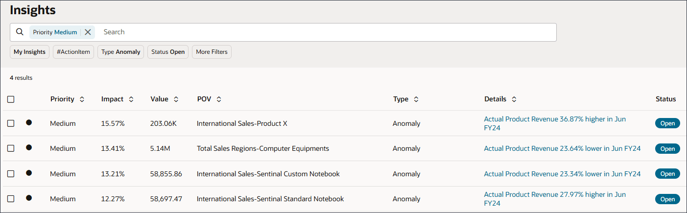

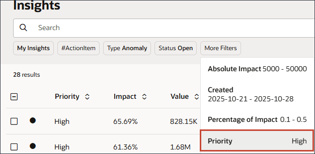

  1. En Filtros, haga clic en Más filtros y seleccione Prioridad alta.
    Seleccionar Prioridad
  2. En la lista Prioridad, seleccione Medio y haga clic en Alto para borrar la selección como se muestra aquí:
    Filtro de prioridad
  3. Haga clic en el espacio en blanco fuera de la barra de búsqueda para cerrar la selección.
    Se muestran estadísticas con una prioridad media.

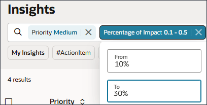

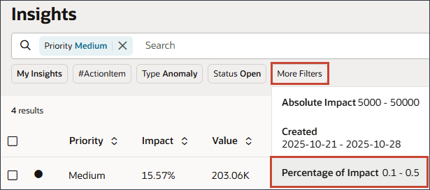

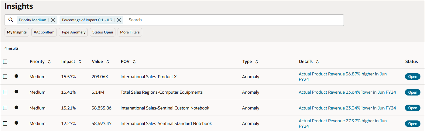

  4. Haga clic en Más filtros y seleccione Porcentaje de impacto.
  5. Cambie el porcentaje más alto a 30 %.
    Porcentaje de cambio de impacto
  6. Haga clic en el espacio en blanco fuera de la barra de búsqueda para cerrar el porcentaje de selección de impacto.
    Se muestran estadísticas con una prioridad media y un impacto del 10 % al 30 %.

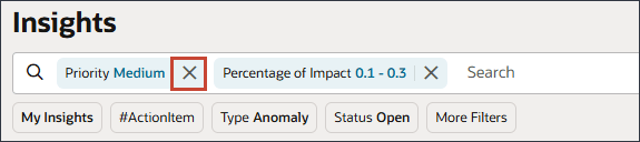

  7. Para borrar el filtro Prioridad, haga clic en X.
    Filtros
  8. Para borrar el filtro Porcentaje de impacto, haga clic en X.
  9. Haga clic en el espacio en blanco fuera de la barra de búsqueda para cerrar el porcentaje de selección de impacto.

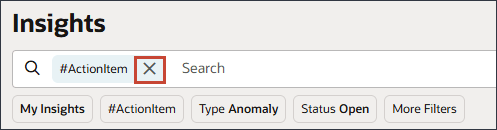

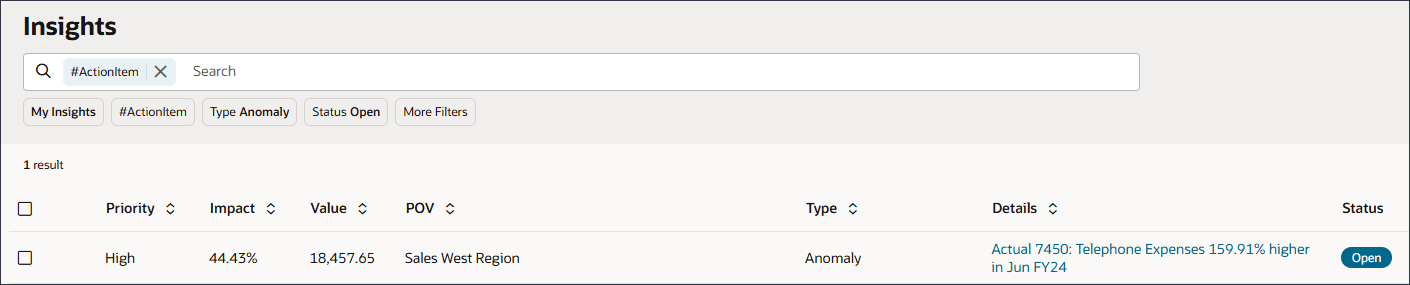

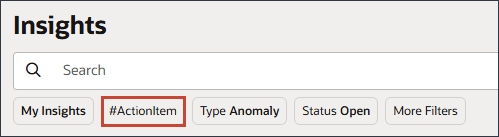

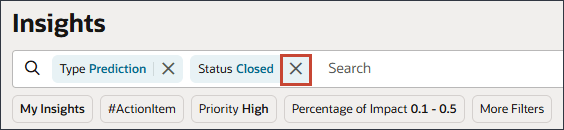

  10. Filtre por elemento de acción haciendo clic en #ActionItem.
    Filtros
    Se muestran las estadísticas con la etiqueta Elemento de acción.
    Filtros
  11. Para borrar el filtro Elemento de acción, haga clic en X.
    Filtros
  12. Haga clic en el espacio en blanco fuera de la barra de búsqueda para cerrar el porcentaje de selección de impacto.

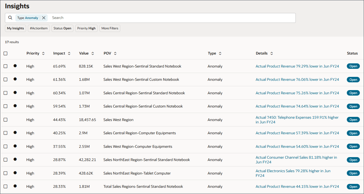

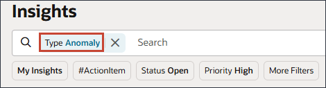

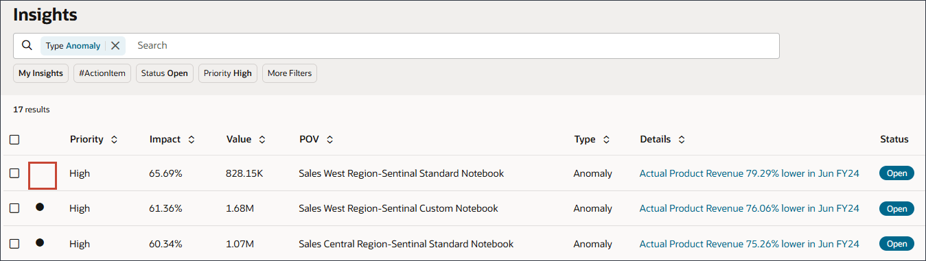

  1. En el filtro, haga clic en Anomalía.
    Filtrar
    Se muestran las estadísticas de anomalías. Los insights de anomalías detectan patrones inusuales en los datos que no se desvíen de los resultados esperados.

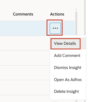

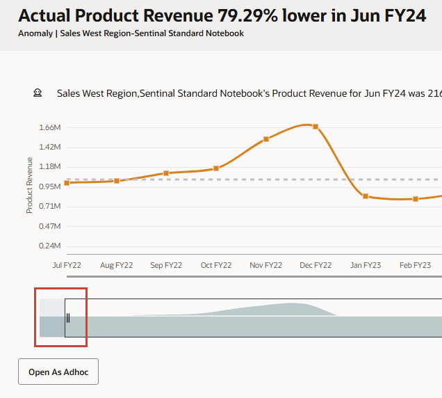

  2. Para Sales West Region-Sentinal Standard Notebook, haga clic en Acciones (Acciones) y seleccione Ver detalles.
  3. Revise la información sobre esta percepción.

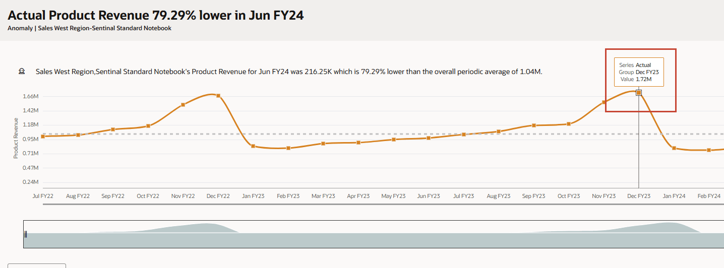

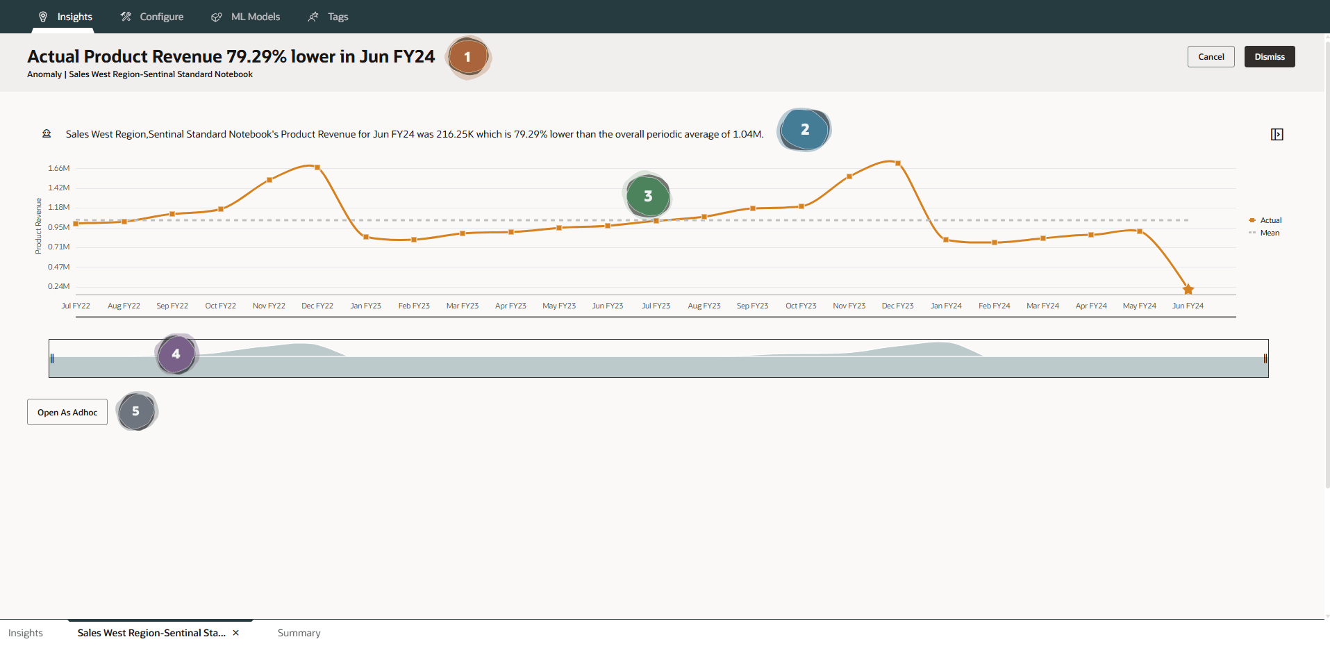

    Análisis de anomalías con ilustración
    Paso Path1 Se muestra el título de la percepción. Proporciona información sobre la percepción.
    Paso Path2 La descripción de la parte superior de la página proporciona más detalles sobre la información detallada en un formato descriptivo, incluido el PDV y el período de tiempo para el valor atípico. Agrega más detalles comparando el valor absoluto de la anomalía con el valor medio del período de tiempo histórico.
    Paso Path3 Esta sección incluye el gráfico con los datos subyacentes que se utilizaron para determinar la anomalía, que se indica con una estrella.
    Paso Path4 Hay un control deslizante horizontal donde puede cambiar el período de tiempo que se muestra en el gráfico.
    Paso Path5 Haga clic en Abrir como ad hoc para abrir el análisis para un análisis ad hoc más detallado.

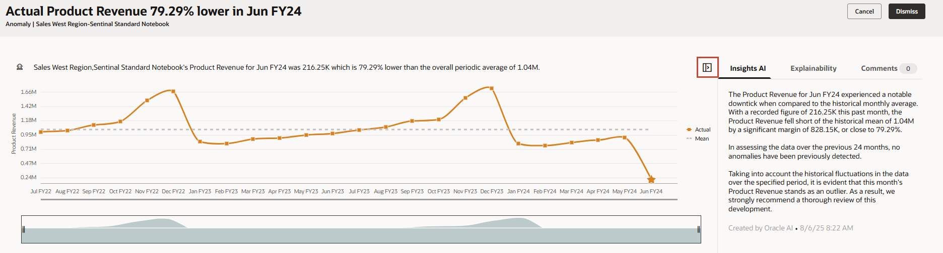

  4. Haga clic en icono de explicación de análisis (Explainability).
    explicación de la sección
      Para ver los detalles sobre una estadística o introducir comentarios, haga clic en:
    • El separador Insights AI utiliza la IA generativa (GenAI) para generar automáticamente resúmenes narrativos para una única visión o grupo de estadísticas.
    • El separador Explicación muestra los detalles sobre el análisis, incluidas las métricas y métodos utilizados en el análisis. Estos detalles hacen que los datos del análisis sean más prominentes y transparentes.
    • Haga clic en Comentarios para introducir sus comentarios sobre el análisis (Por ejemplo, para explicar una varianza a un colega).
  5. Pase el mouse por encima de cualquier punto de gráfico para ver los detalles sobre el valor.
  6. Mueva el control deslizante a la derecha.
    Control deslizante de análisis de anomalías
    Puede utilizar la barra deslizante para ver más periodos, o acerque en un marco de tiempo o conjunto de valores. Puede ver hasta 18 periodos al mismo tiempo en el gráfico.

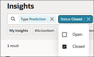

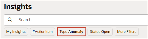

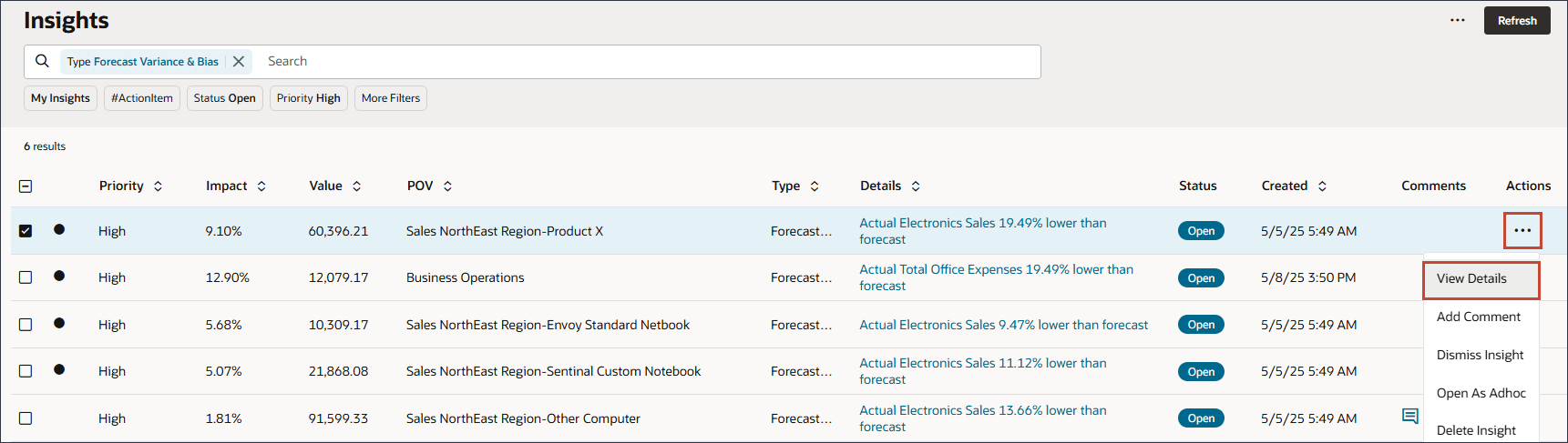

  1. En el panel de control Insights, para Tipo, haga clic en Anomalía.
    Tipo de percepción
  2. Seleccione Anomalía y sesgo de previsión y haga clic en Anomalía para borrar la selección como se muestra a continuación:
    Selección de Tipo

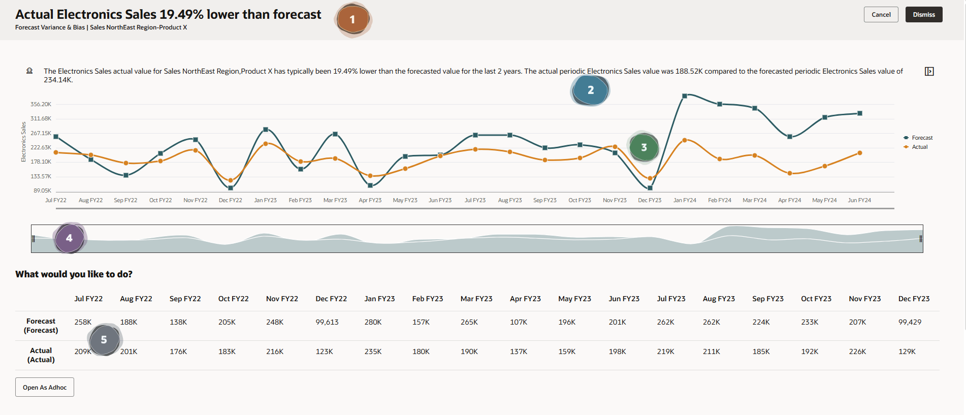

  4. En Sales NorthEast Region-Product X, haga clic en Acciones (Acciones) y seleccione View Details.
  5. Revise las secciones de la visión.
    Estadísticas de variación y sesgo de previsión con ilustración
    Paso Path2 La descripción de la parte superior de la página proporciona más detalles sobre la información detallada en un formato descriptivo, incluido el PDV y el período de tiempo para la previsión futura y los datos previstos.
    Paso Path3 Esta sección incluye el gráfico con los datos subyacentes utilizados para el análisis.
    Paso Path5 En esta sección se muestran los datos utilizados para el análisis (previsión futura frente a real) que se muestra en una tabla.

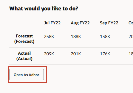

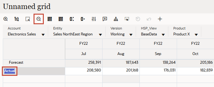

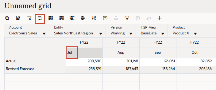

  6. En la parte inferior izquierda, haga clic en Abrir como ad hoc.
    Menú Acciones
  7. Haga clic en Real y en Alejar (Alejar).
    Ad hoc

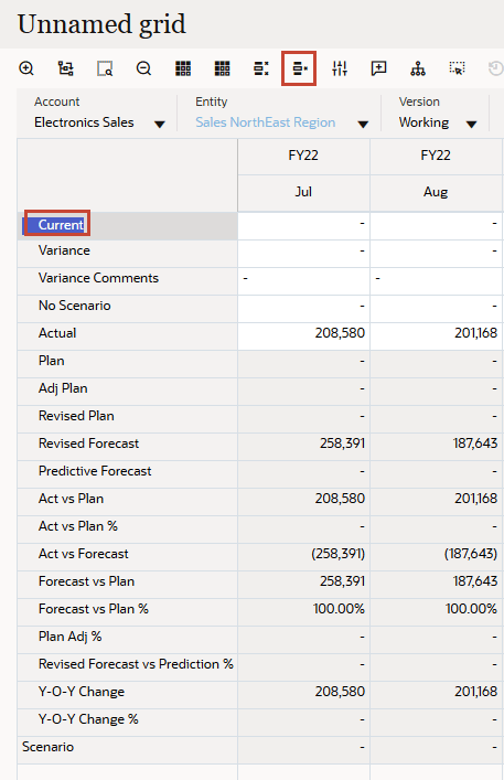

  8. Haga doble clic en Scenario.
  9. Seleccione Actual y haga clic en Eliminar selección (Eliminar selección).
    Ad hoc
  10. Repita el paso anterior para eliminar cada una de las siguientes opciones:
      NO elimine Real ni Previsión revisada.
    • Varianza
    • Comentarios de varianza
    • Sin escenario
    • Planificación
    • Plan de ajuste
    • Plan revisado
    • Previsión predictiva
    • Acción frente a plan
    • % real frente a plan
    • Acción frente a previsión
    • Previsión frente a plan
    • % de previsión frente a plan
    • % de ajuste de plan
    • % de previsión frente a predicción revisada
    • Cambio de porcentaje anual
    • % de cambio de porcentaje anual
    • Escenario

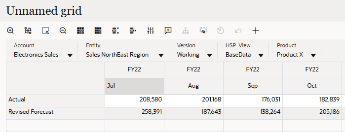

    Se muestran los escenarios Real y Previsión revisada.
    Ad hoc

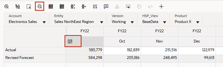

  11. Seleccione Jul y haga clic en Alejar (Alejar).
    Ad hoc
  12. Seleccione Q3 y haga clic en Alejar (Alejar).
    Ad hoc
  13. Seleccione YearTotal y haga clic en Eliminar selección (Eliminar selección).

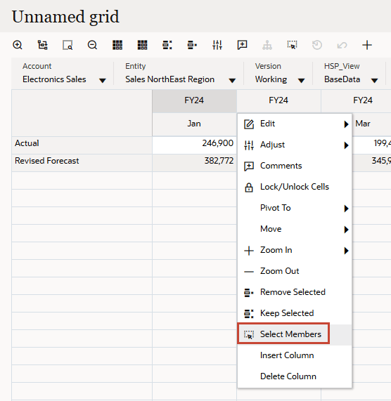

  14. En la primera columna, haga clic con el botón derecho en FY24 y seleccione Seleccionar miembros.
    Ad hoc

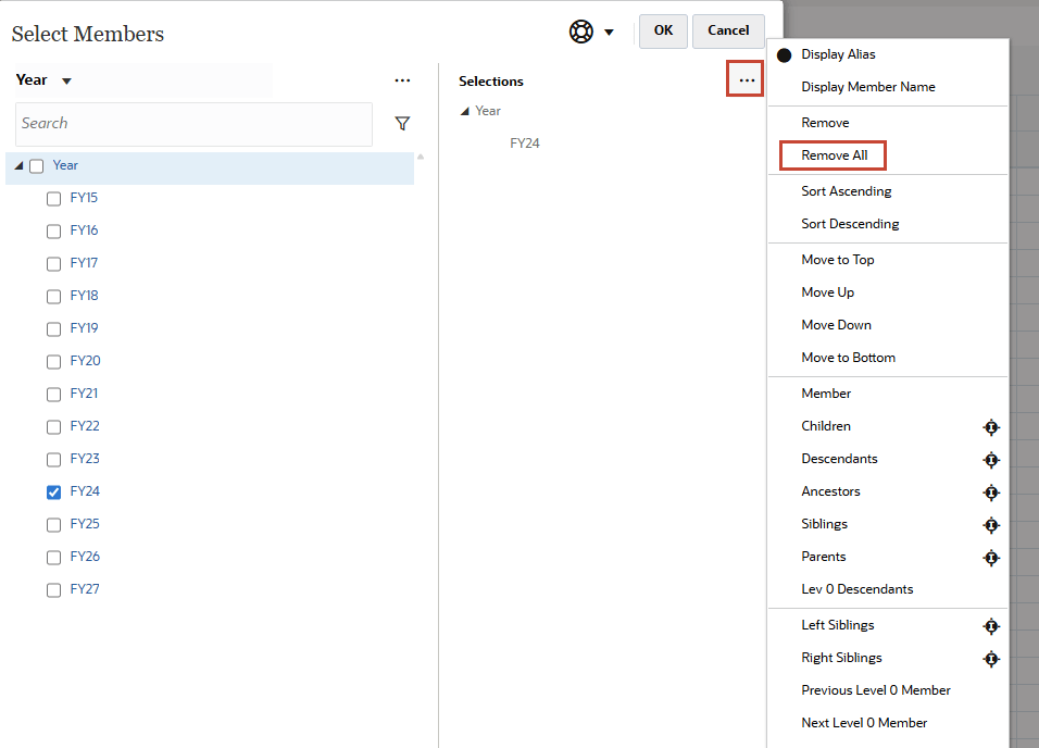

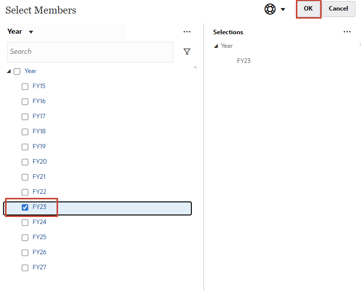

  15. A la derecha, para Selecciones, haga clic en Valor y seleccione Eliminar todo.
    Ad hoc
  16. Para el año, seleccione FY23 y haga clic en Aceptar.
    Ad hoc

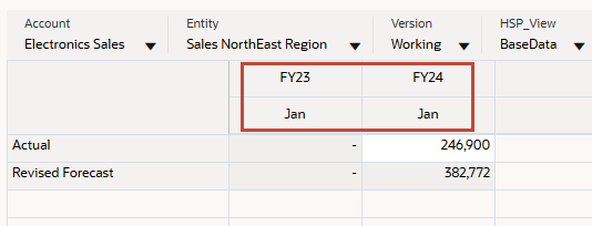

  17. Repita los pasos anteriores para seleccionar como se muestra aquí:
    Sugerencia:
    Puede acercar o alejar durante los meses.
    Ad hoc

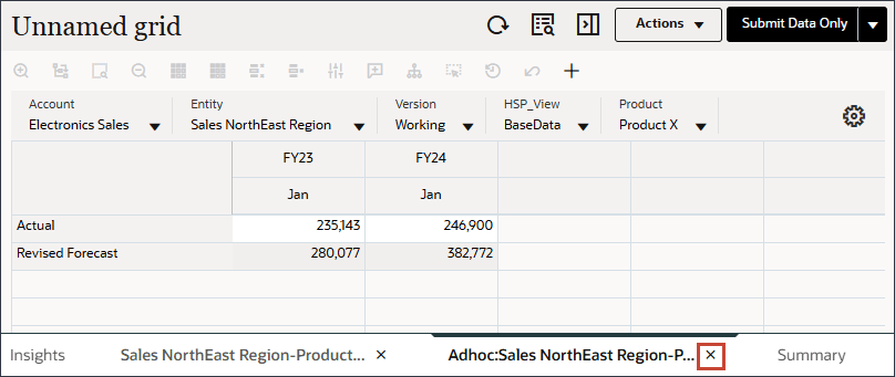

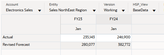

  18. Haga clic en Refrescar (Refrescar).
    Se muestran los valores Real y Previsión para el mes de enero de ambos años.
    Ad hoc
  19. Cierre el separador AdhocSales NorthEast Region-Product X, haciendo clic en la X.
    Ad hoc

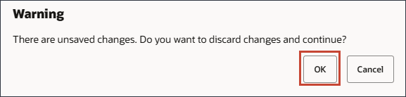

  20. En este mensaje, haga clic en Aceptar.
    Advertencia

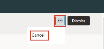

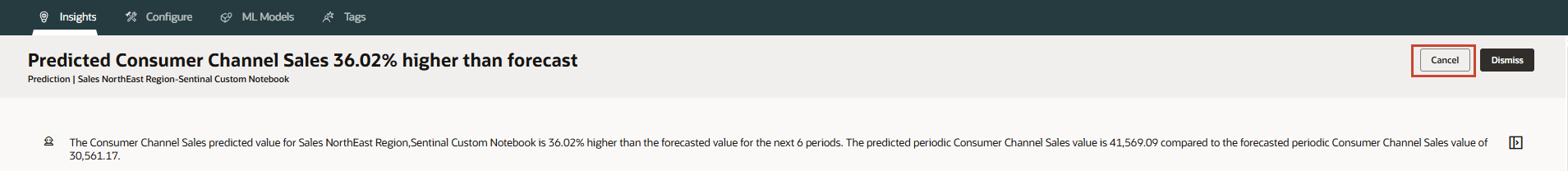

  21. Haga clic en ...(Más acciones) y seleccione Cancelar para cerrar la percepción y volver al panel de control de estadísticas.
    Cancelar

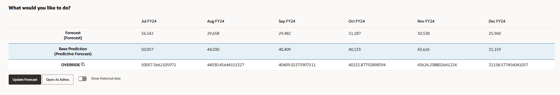

Sustitución de la previsión actual
Para análisis de Prediction, puede revisar dónde las varianzas sean mayores entre las previsiones futuras y los valores previstos. Puede actualizar la previsión para usar los valores previstos. También puede revisar manualmente cualquiera de los valores previstos antes de actualizar la previsión. Puede sustituir la previsión actual con los números previstos o con los números previstos.

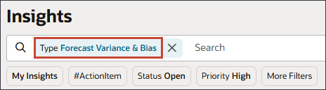

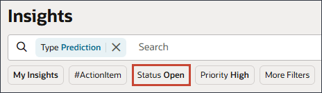

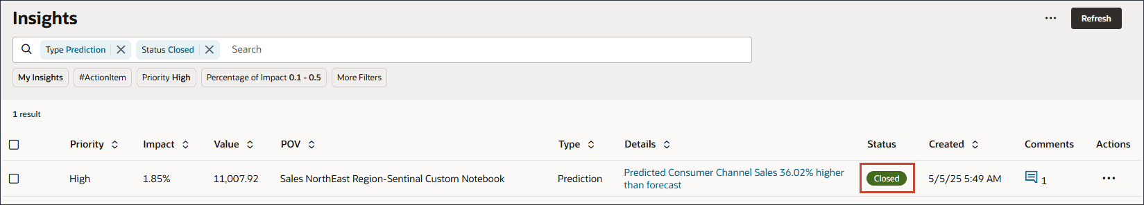

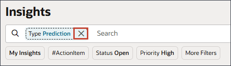

  1. En el área Buscar, para el tipo, haga clic en Previsión de variación y sesgo.
    Filtrar
  2. Haga clic en Predicción y, a continuación, haga clic en Previsión de variación y sesgo para borrar la selección como se muestra a continuación:
    Filtrar

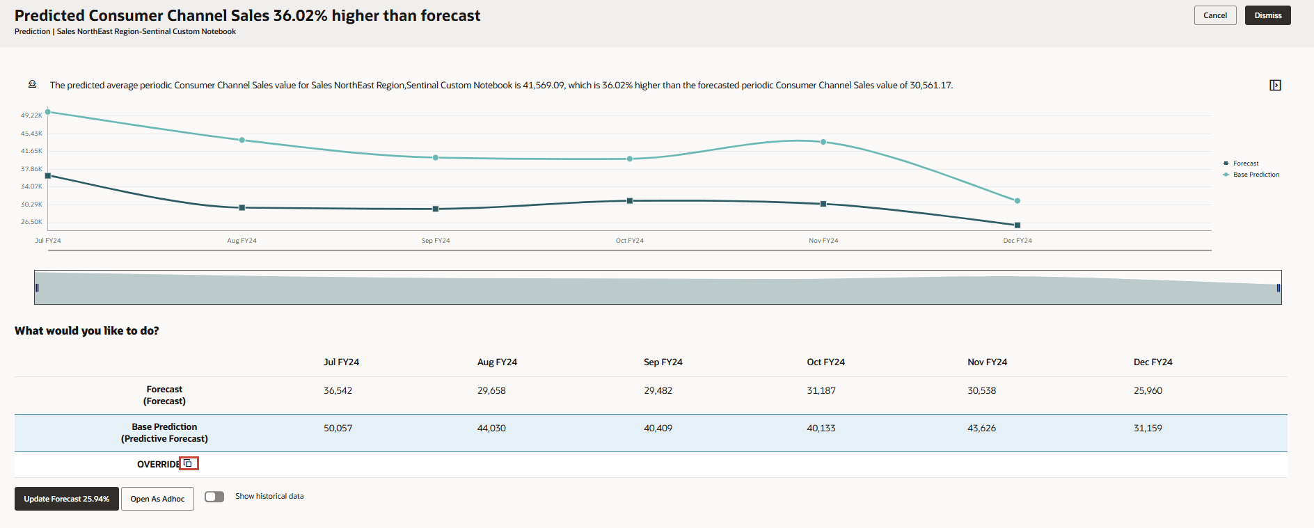

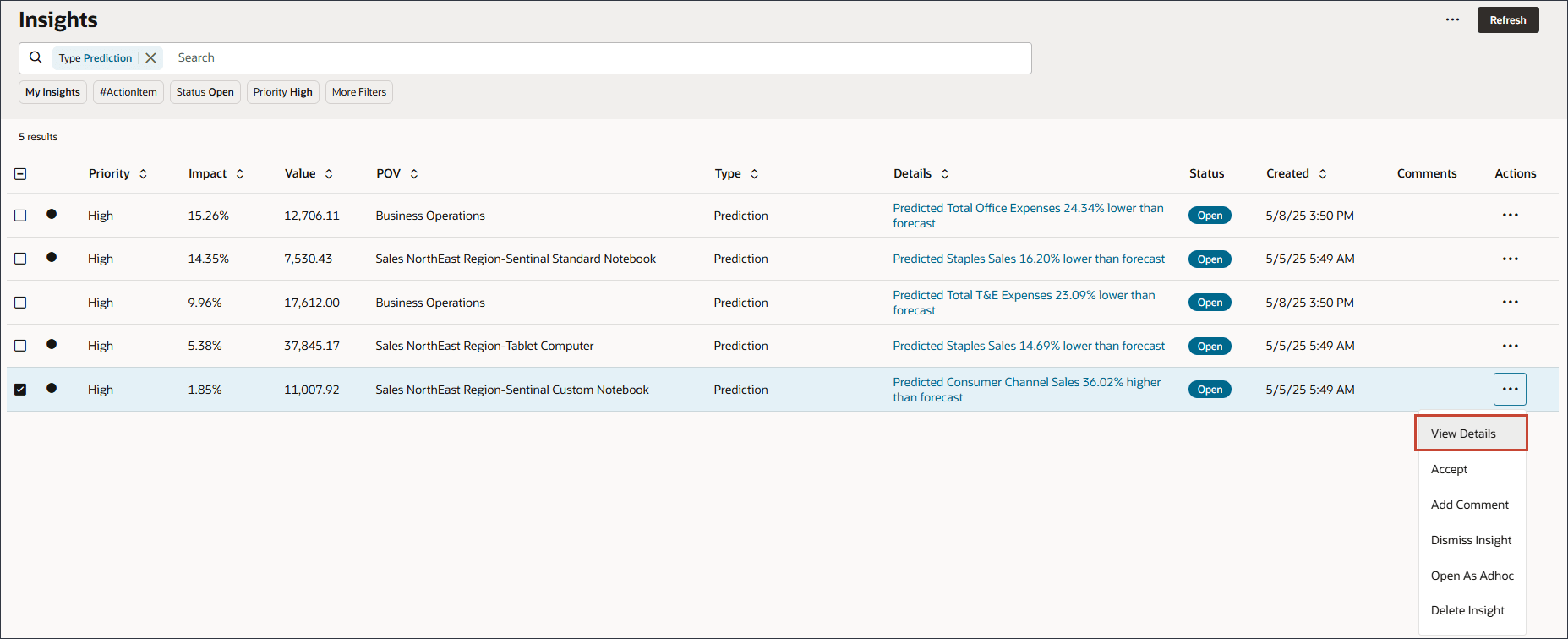

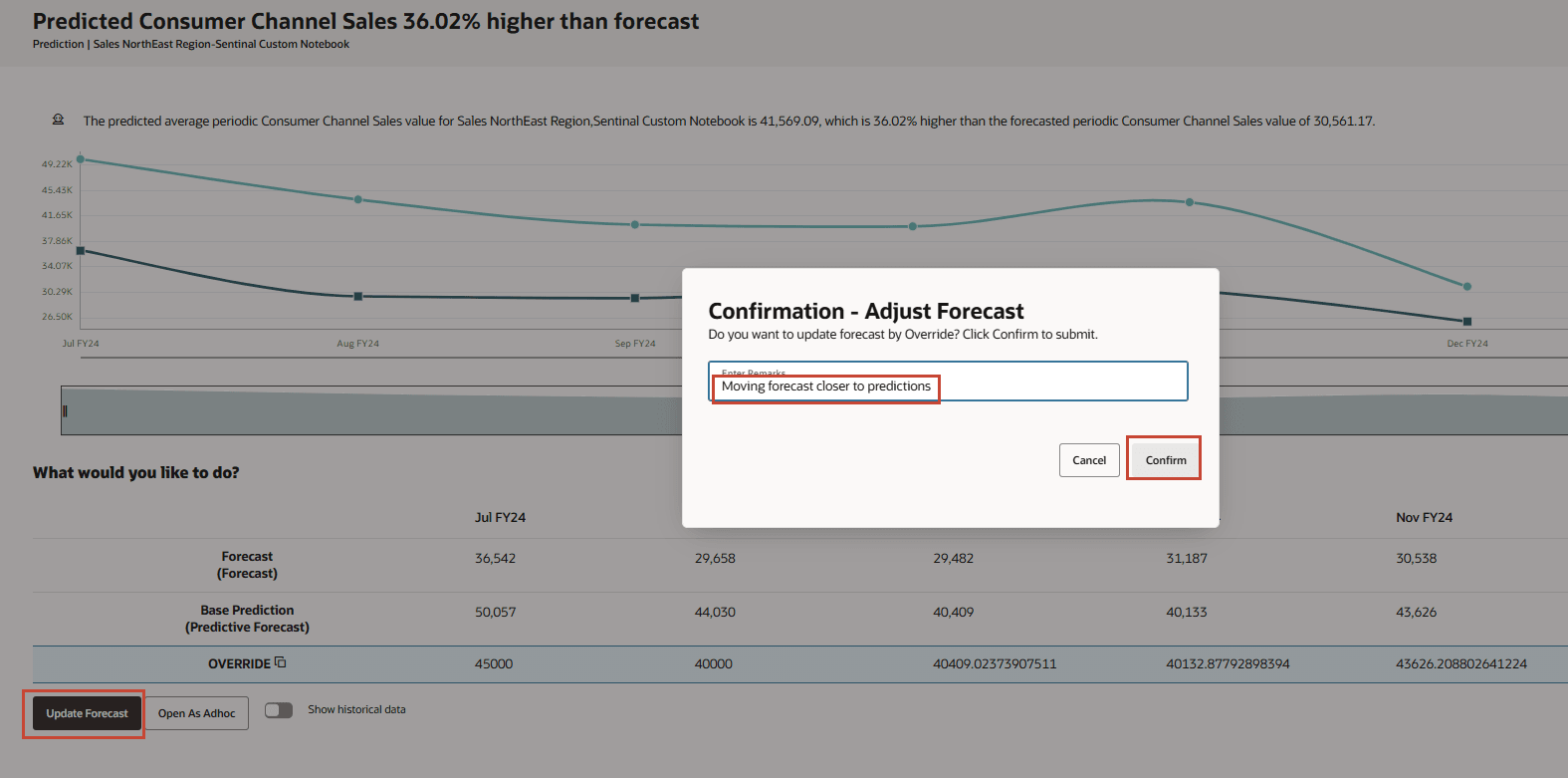

  4. Desplácese hacia abajo hasta la parte inferior y, para el bloc de notas personalizado de región-sentinal de Sales NorthEast, en Acciones, haga clic en Acciones (Acciones) y seleccione Ver detalles.
    Menú Acciones

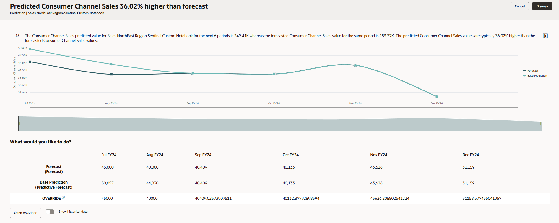

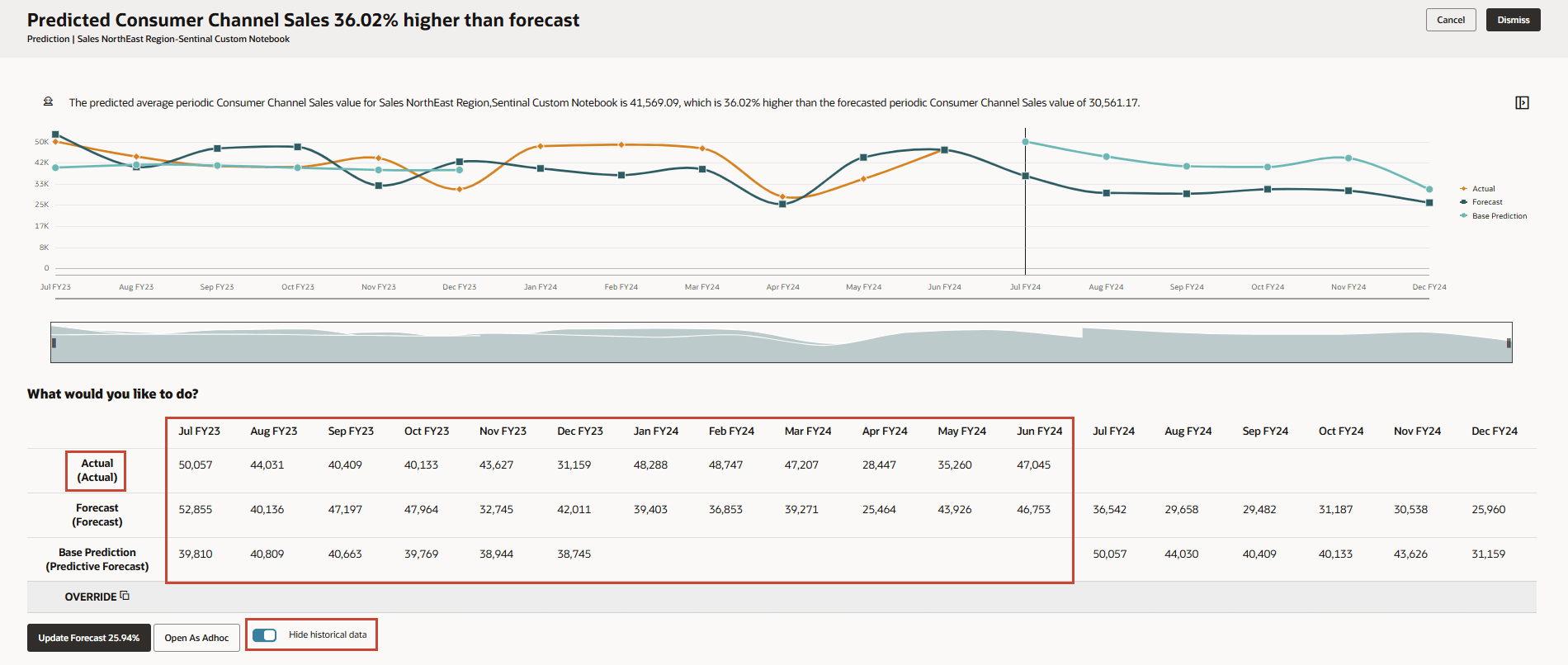

  5. Revise la información sobre esta percepción.

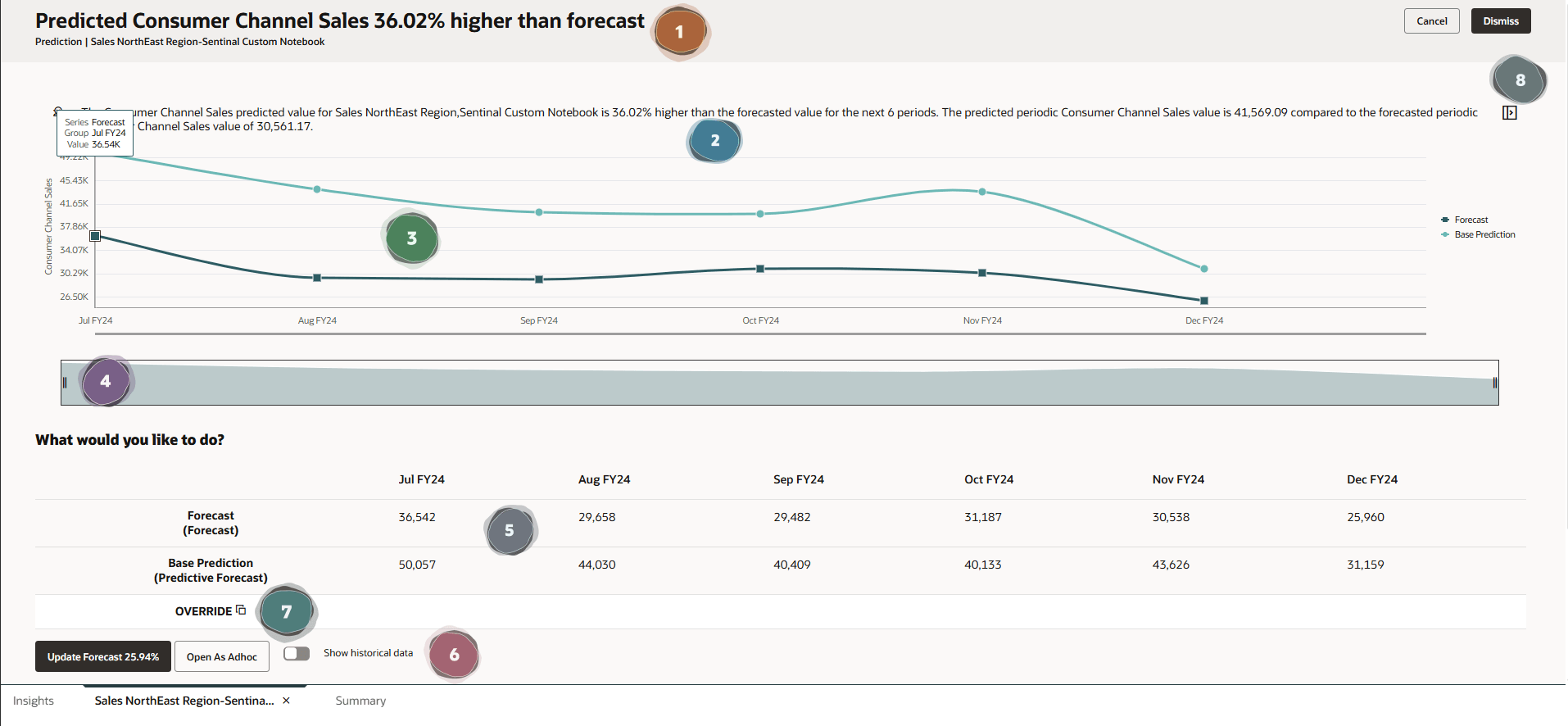

    Estadísticas de predicción ilustradas
    Paso Path2 La descripción de la parte superior de la página proporciona más detalles sobre las estadísticas en un formato descriptivo.
    Paso Path5 En esta sección se muestran los datos utilizados para el análisis que se muestra en una tabla.
    Paso Path6 Actualizar: actualiza los datos de previsión con los valores previstos. Abrir como ad hoc: abre las estadísticas para realizar análisis ad hoc adicionales. Mostrar datos históricos: actualiza el gráfico para mostrar datos históricos, así como datos futuros.
    Paso Path7 Debajo de la sección de datos, puede sustituir la previsión mediante los datos de predicción o los datos de previsión.
    Paso Path8 Mostrar/ocultar sección Explicabilidad: sección sobre detalles sobre una percepción o para introducir comentarios.
  6. Haga clic en Mostrar datos históricos.
    El gráfico se actualizará para mostrar los datos históricos así como los datos futuros.
    mostrar histórico
  7. Haga clic en Ocultar datos históricos.
    ocultación histórica
  8. Seleccione la fila Predicción base y, a la derecha de Sustituir, haga clic en sustituir (Sustituir).
    Sustitución de predicción base
    Los datos de predicción base se muestran en la fila de sustitución.
    Sustituir con predicción base
  9. Cambie los datos de sustitución según lo siguiente:
    • FY24 de julio: 45000
    • FY24 de agosto: 40000
    Sugerencia:
    Haga doble clic y escriba el campo para cambiar el valor. Pulse Intro cuando haya terminado.
  10. Haga clic en Actualizar previsión.
  11. Agregue un comentario en Confirmación - Ajuste de previsión que diga "Mover previsión más cerca de predicciones" y haga clic en Confirmar.
    Mensaje de confirmación
    El pronóstico se ajusta y el gráfico se actualiza. Con las estadísticas, puede realizar acciones rápidas en la previsión en función de los valores de datos previstos y su propio criterio.
    Estadísticas de predicción actualizadas

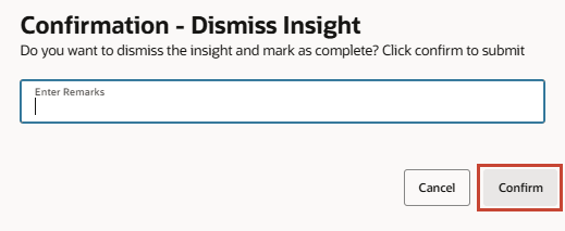

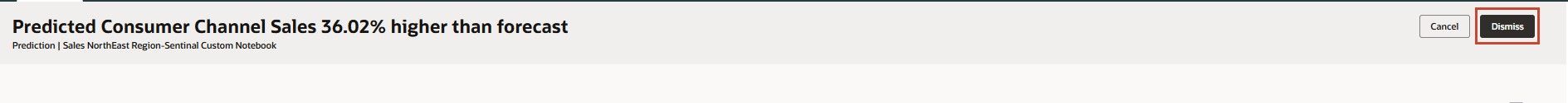

  12. Haga clic en Descartar para cambiar el estado de la percepción a Cerrado.
    Descartar estadísticas
  13. En el mensaje de Confirmación, haga clic en Confirmar.
    Confirmar rechazo
  14. Haga clic en Cancelar.
    Cancelar percepción
  15. Haga clic en Status Open (Estado abierto).
    Estado
  16. Para Status (Estado), haga clic en Open (Abrir).
  17. Haga clic en Cerrado y, a continuación, haga clic en Abrir para borrar la selección como se muestra en
    Selecciones de estado
  18. Haga clic en el espacio en blanco fuera de la barra de búsqueda para cerrar la selección.
    Las estadísticas cerradas se muestran en el panel de control de estadísticas. El estado de la percepción que ha descartado es "Cerrada".
  19. Para el estado Cerrado, haga clic en X.
    Estado de Cierre

Antes de volver a generar estadísticas, puede eliminar las estadísticas existentes para poder distinguir claramente las nuevas estadísticas generadas. Puede eliminar las estadísticas del panel de control de estadísticas descartándolas. Cuando se descarta una percepción, su estado cambia a Cerrado.
  1. En el panel de control Insights, en Buscar, a la derecha de Predicción, haga clic en X.
    Predicción de tipo
  2. En Libro de notas estándar centinal de región de oeste de ventas, haga clic en Acciones (Acciones) y seleccione Descartar información detallada.
    Sugerencia:

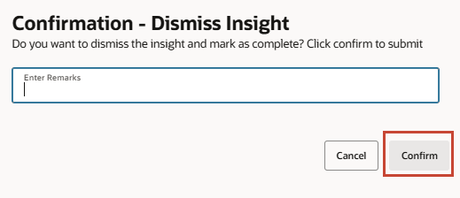

    También puede descartar todas las estadísticas a la vez mediante el cuadro de selección en la parte superior izquierda del panel de control de estadísticas y el botón Descartar en la parte superior derecha del panel de control.
  3. Cuando aparece el mensaje de Confirmación, haga clic en Confirmar.
    Confirmar rechazo de información detallada
    La información detallada se elimina de la lista.
