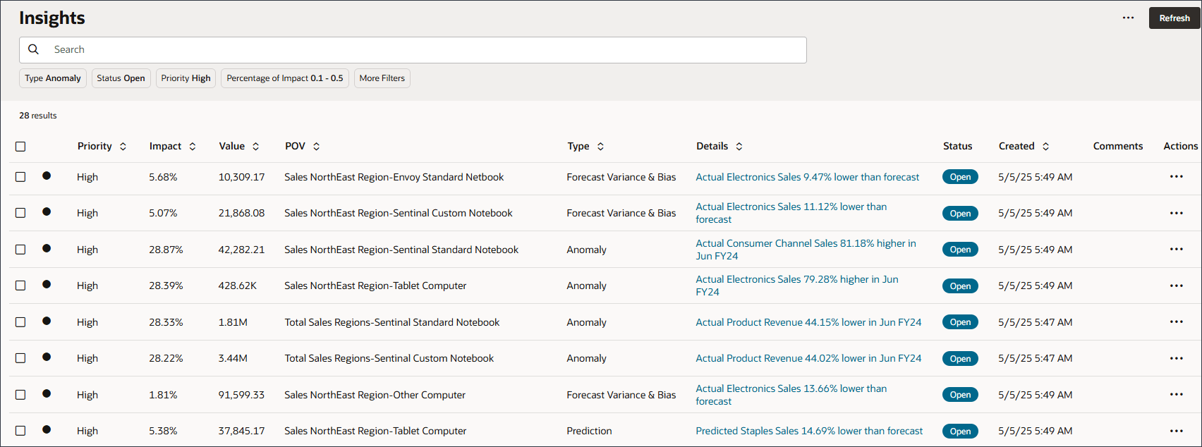

Las estadísticas automatizan el análisis de datos mediante la búsqueda de patrones en los datos para que no tenga que hacerlo. A medida que se cargan nuevos datos en su sistema EPM Cloud, el motor de Insight procesa los datos para detectar señales clave como varianza, tendencias, anomalías y sesgos de previsión. En lugar de pasar horas buscando manualmente patrones en tus datos, Insights lo hace por ti. Las estadísticas solo muestran los patrones más relevantes. Puede configurar las estadísticas de importancia y materialidad.
Las estadísticas se proporcionan en una pantalla fácil de usar. La lista de estadísticas se ordena y filtra fácilmente. Por ejemplo, puede filtrar fácilmente patrones específicos dentro de un umbral con solo unos clics. Al entregar información más rápido, ayuda a las finanzas a obtener más actividad de valor agregado, como interactuar con la empresa para resolver problemas.

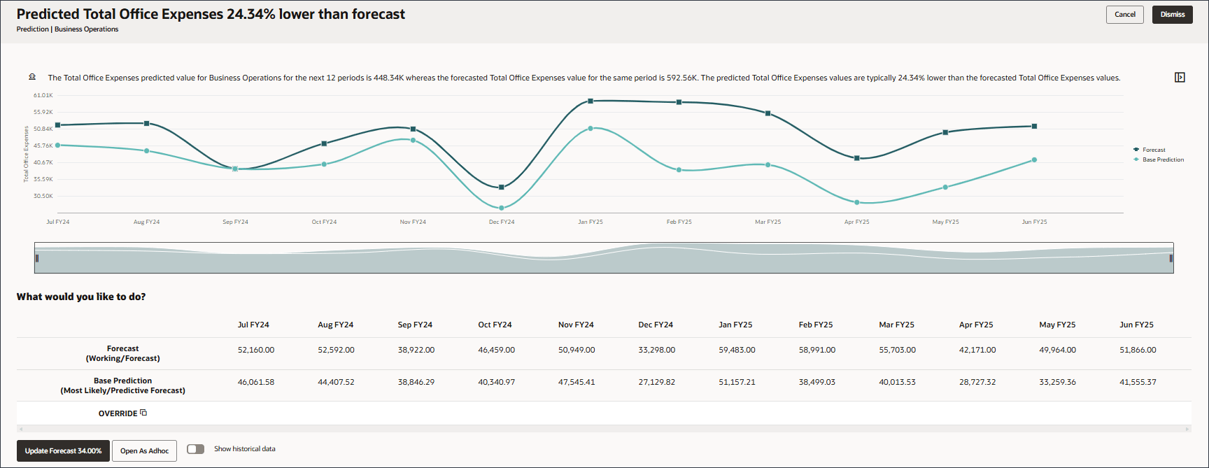

  • Información de predicción: revise dónde las variaciones son mayores entre las previsiones futuras en comparación con las predicciones automáticas. Para obtener estadísticas de predicción, necesita que se generen datos de predicción para períodos futuros. Si los datos de predicción no están disponibles, puede predecir datos automáticamente mediante Predicción automática. Puede incorporar predicciones de Machine Learning u otros datos previstos para utilizarlos en Prediction Insights.

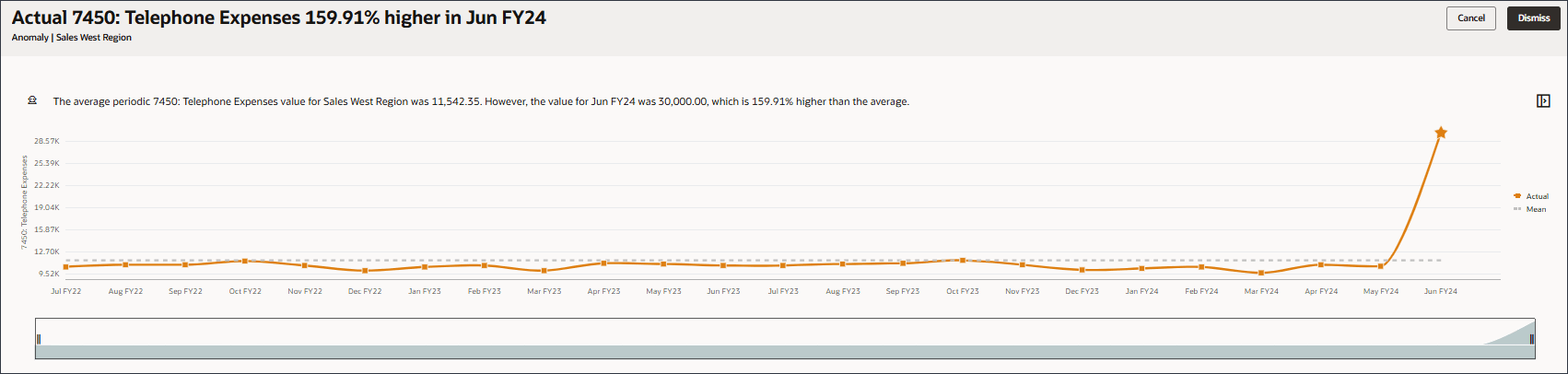

  • Análisis de anomalías: detecta patrones inusuales en los datos. Este tipo de estadísticas detecta valores atípicos que varían mucho de otros valores, por ejemplo, una volatilidad repentina en los valores reales debido a un evento externo o interno.

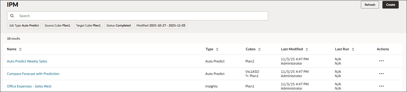

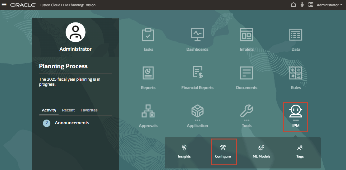

  1. En la página de inicio, haga clic en IPM y, a continuación, en Configurar.
    Página de inicio
    Se muestran las estadísticas configuradas.
    Página Configurar

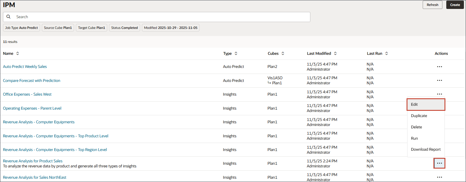

  2. Desplácese hacia abajo y, en la fila de Análisis de ingresos para ventas de productos, haga clic en Acciones (Acciones) y seleccione Editar.
    Página Configurar

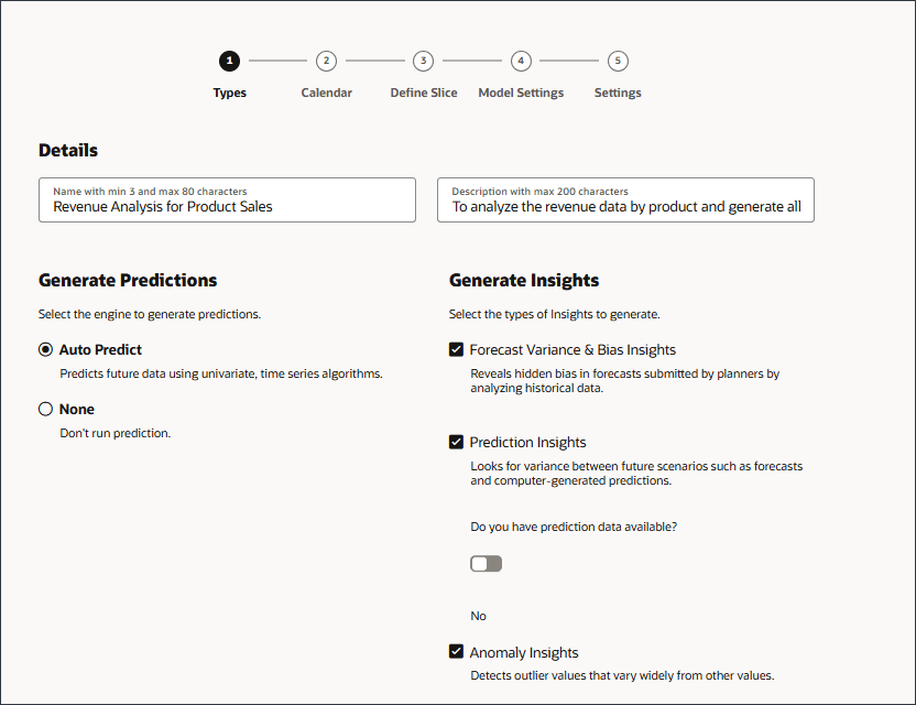

    Esta configuración ejecuta un análisis de ingresos para las ventas de productos a fin de analizar los ingresos por producto y genera estadísticas de variación y sesgo de previsión, estadísticas de predicción y estadísticas de anomalías. La predicción automática se utiliza para predecir el rendimiento futuro a partir de datos históricos mediante técnicas de previsión de series de tiempo.
    Tipos, página

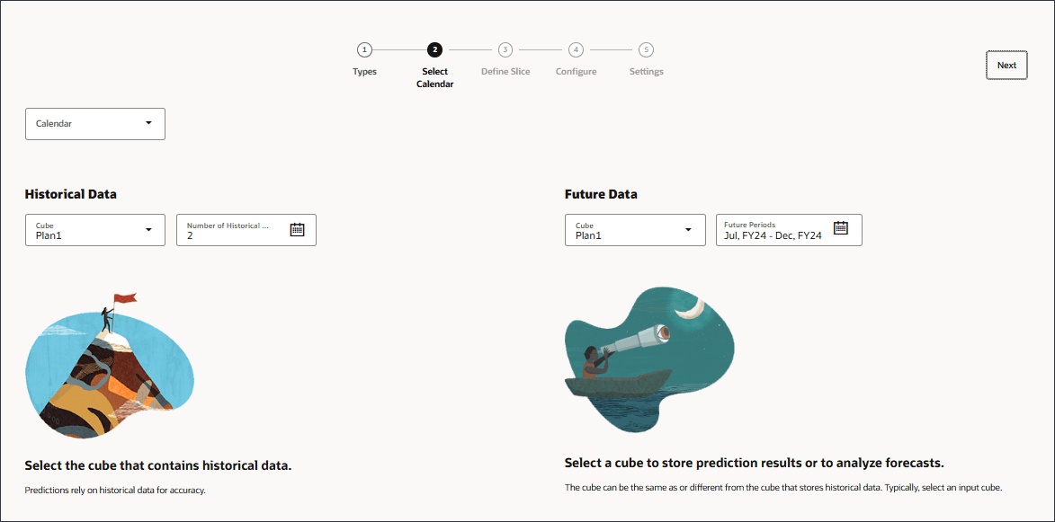

    Si desea incluir un calendario, se especificará en esta página. Se definen datos históricos y futuros. Para los datos históricos, se especifican el cubo y el número de años históricos.
    Para datos futuros, se especifican el cubo y los periodos futuros. Períodos futuros especifica qué períodos se incluyen en el análisis para datos futuros. Los resultados de predicción se almacenan en esta ubicación cuando se selecciona Predicción automática.
    Seleccionar calendario
  4. Haga clic en Siguiente.
    Siguiente

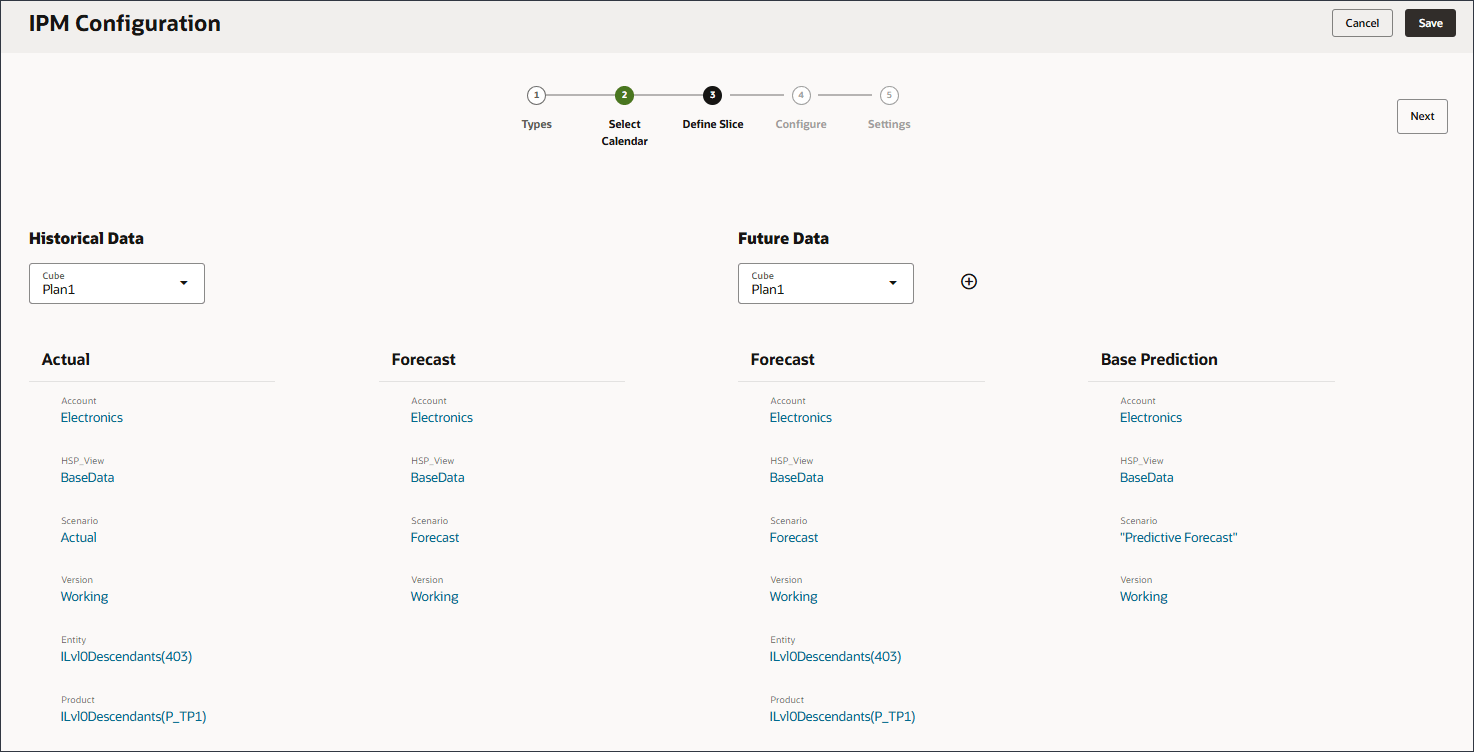

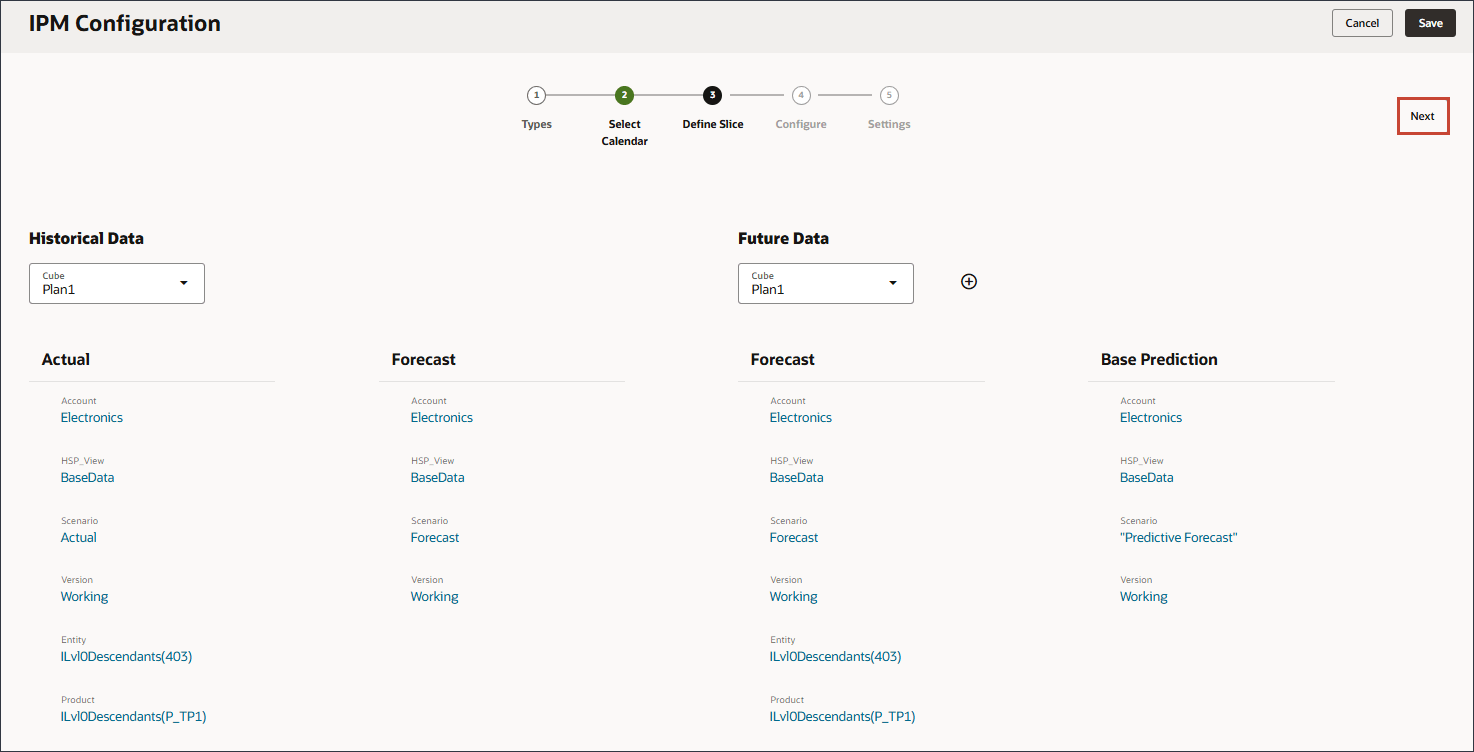

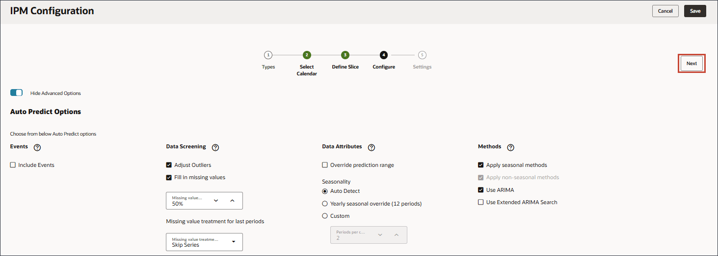

  5. Se definen datos históricos y futuros.
    En Datos históricos, se definen el cubo y la porción de datos tanto para Real como para Previsión.
    En Datos futuros, se definen el cubo y la porción de datos para los datos futuros, la previsión proporcionada por los planificadores y la predicción base, lo más probable es que sea un escenario.
    Definir segmento
  6. Haga clic en Siguiente.
    Siguiente

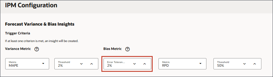

  7. Para Análisis de tendencia y varianza de predicción, el porcentaje para la tolerancia del error define la variación porcentualmente entre las previsiones históricas enviadas por los planificadores y los reales que se encuentran dentro de un rango aceptable. En este ejemplo, cualquier diferencia del 2 % o superior entre las previsiones históricas y los datos reales históricos se considera una variación significativa y dispara una percepción.
    Análisis de tendencias y varianza de previsión

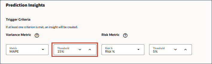

  8. Desplácese hacia abajo hasta Prediction Insights.
    Análisis de predicción
    Para percepciones de predicción, el porcentaje umbral define la variación porcentualmente aceptable entre las previsiones futuras enviadas por los planificadores y las predicciones generadas Por computadora.

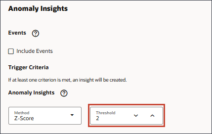

  9. Desplácese hacia abajo para revisar Anomaly Insights.
    En el caso de las estadísticas de anomalías, el umbral define el umbral aceptable para la puntuación Z (la desviación estándar de la media de los valores). Cualquier cosa que esté demasiado lejos de cero generalmente se considera un valor atípico.
  10. Desplácese hacia arriba y haga clic en Siguiente.

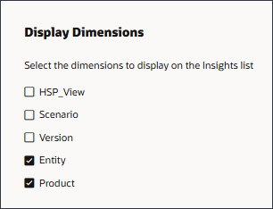

    La página Configuración muestra las dimensiones de visualización seleccionadas para la lista Insights y los umbrales de magnitud de impacto.
    Parámetros, página
    Las dimensiones de visualización son las dimensiones que usarán los planificadores para desplazarse y evaluar los análisis. Las dimensiones seleccionadas se muestran en la pantalla Insights.
    Mostrar dimensiones

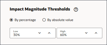

    Los umbrales de magnitud de impacto definen los umbrales bajo y alto. Cuando se muestran estadísticas en la pantalla Análisis, este parámetro clasifica las estadísticas en grupos Alta, Media y Baja, en función del porcentaje de impacto calculado para cada una de las estadísticas. Esto ayuda a centrar su atención en los análisis que tienen la variación más extrema.
    Magnitud de impacto

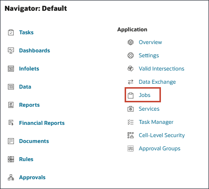

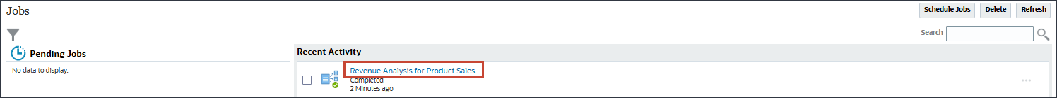

  1. Haga clic en Navegador (navegador) y, en Application, haga clic en Jobs.
    Menú Navegador

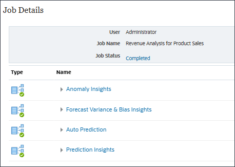

  2. En la página Trabajos, para revisar los detalles del trabajo, haga clic en Análisis de ingresos para ventas de productos.
    Página Trabajos

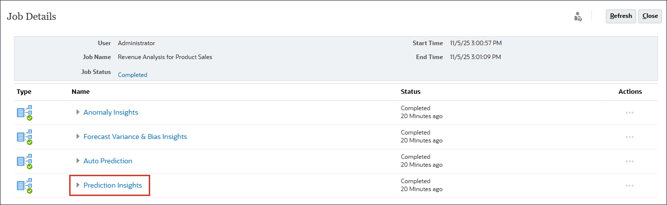

    Se muestran las subtareas asociadas que se ejecutaron para este trabajo.
    Componentes de Jobs

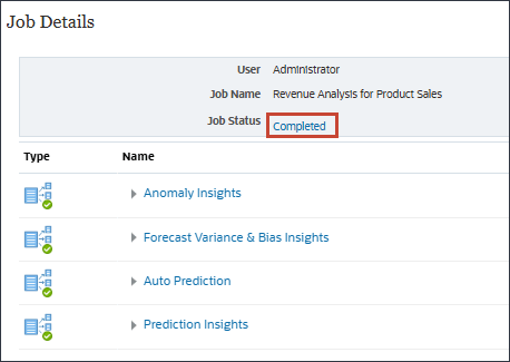

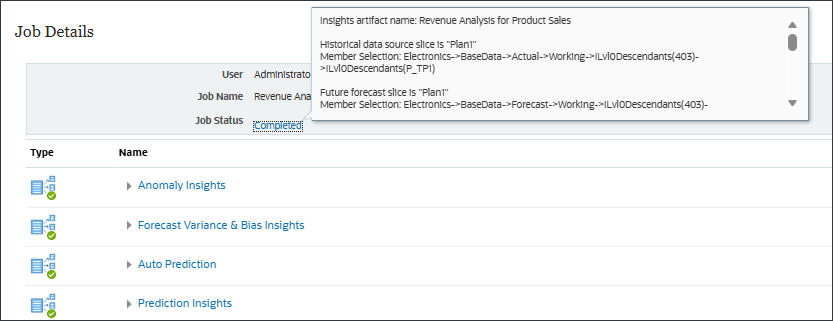

  3. Junto a Estado del trabajo, haga clic en Finalizado.
    Detalles del trabajo
    Se muestran detalles sobre el trabajo.
    Componentes del trabajo
  4. Haga clic fuera de la pantalla de detalles para cerrar los detalles.

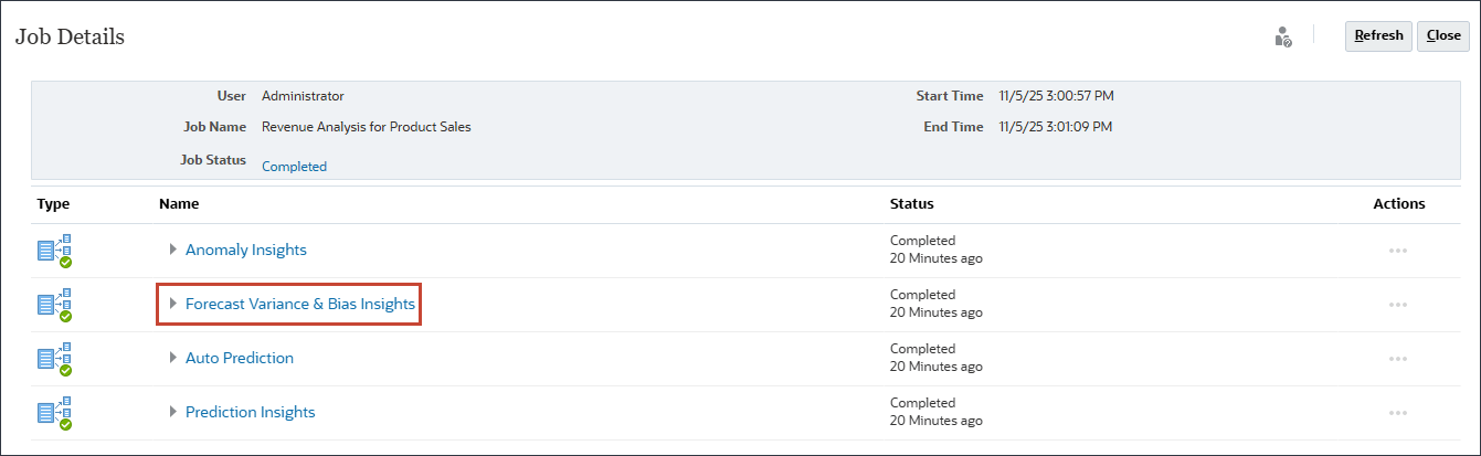

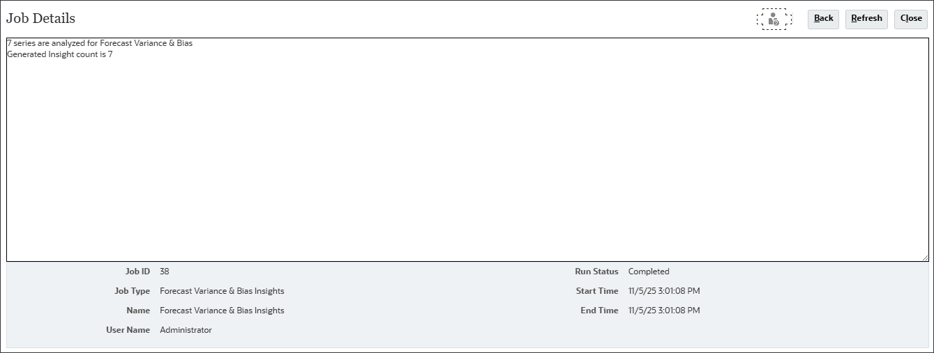

  5. Haga clic en Análisis de tendencia y varianza de predicción.
    Se muestran los detalles del trabajo. Después de analizar siete series de varianza y sesgo de pronóstico, se generaron siete insights.
  6. Haga clic en Atrás.

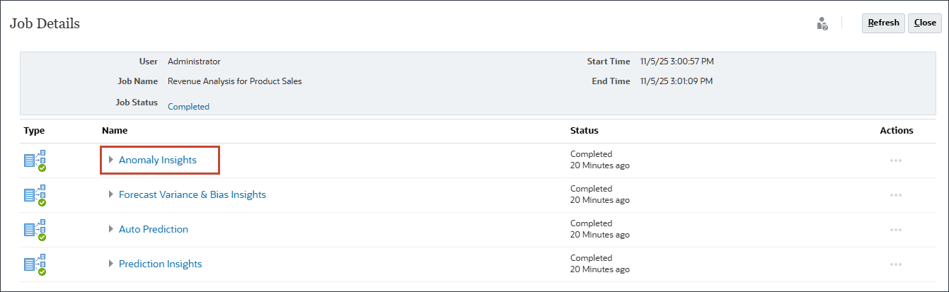

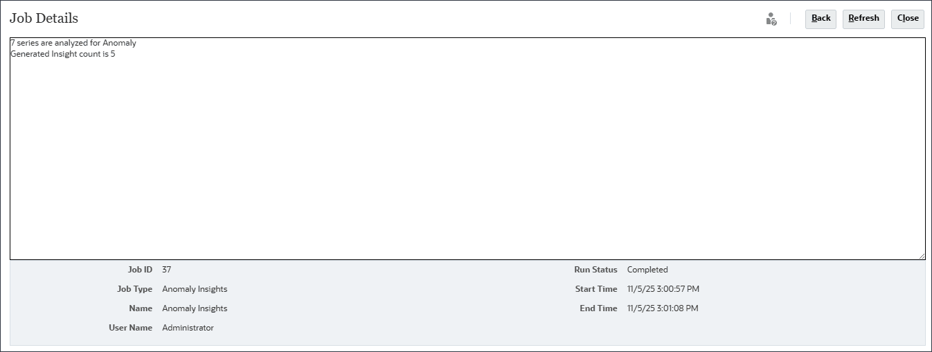

  7. Haga clic en Anomaly Insights.
    Se muestran los detalles del trabajo. Después de analizar siete series de estadísticas de anomalías, se generaron cinco estadísticas.
  8. Haga clic en Atrás.
  9. Haga clic en Prediction Insights.
    Se muestran los detalles del trabajo. Después de analizar siete series para la predicción, se generaron dos insights.
  10. Haga clic en Cerrar.

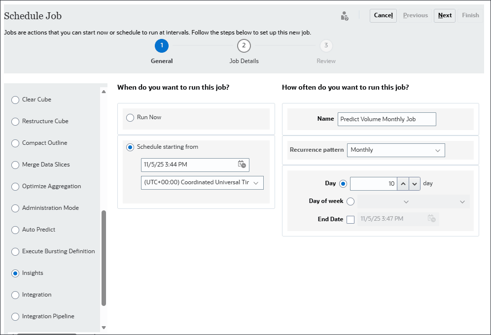

Programación de estadísticas para ejecutar

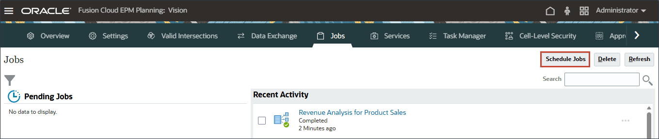

En esta sección, programará Insights para que se ejecuten en un momento futuro. Puede configurar un trabajo para ejecutar análisis a intervalos regulares, por ejemplo, cuando tenga un nuevo conjunto de valores reales.

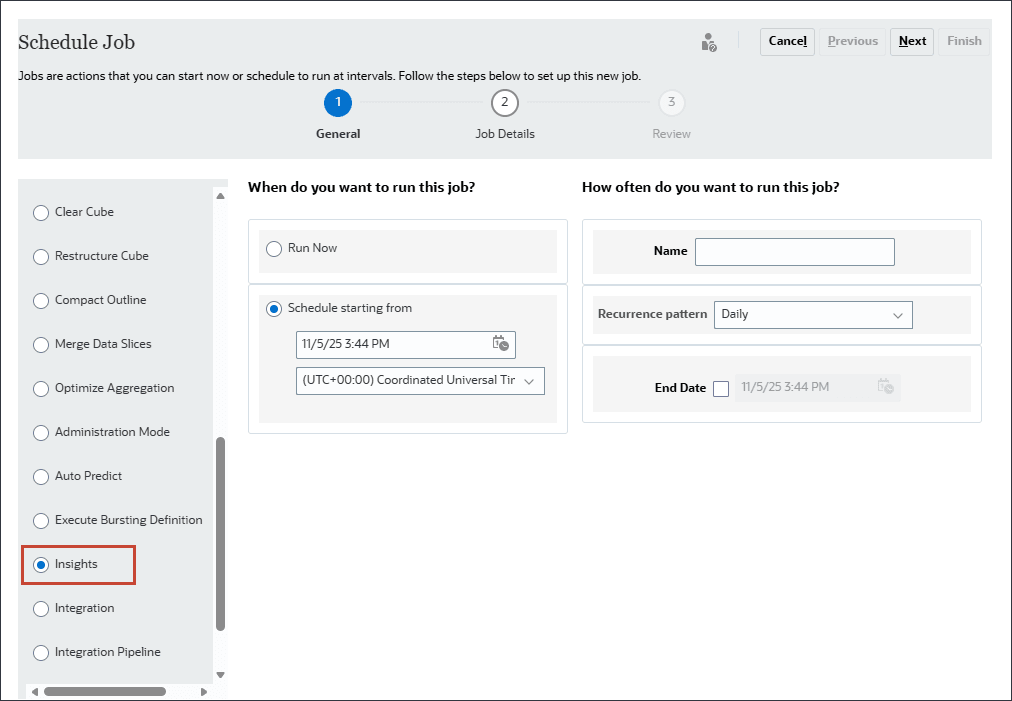

  1. En la página Trabajos, haga clic en Programar trabajos.
    Página Trabajos
  2. A la izquierda, en "¿Qué tipo de trabajo es este?", desplácese hacia abajo y seleccione Estadísticas.
    Tipo de Trabajo
  3. Definición de un puesto mensual. Defínalo para que se ejecute el 10º día del mes siguiente a la fecha de hoy, de forma similar a la siguiente, y haga clic en Siguiente.
    Programar Trabajo

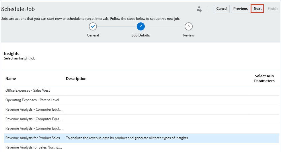

  4. Seleccione Análisis de ingresos para ventas de productos y haga clic en Siguiente.
    Detalles de trabajo en tarea de programación
  5. Revise las opciones de trabajo y haga clic en Finalizar.
    Revisar detalles de trabajo programado
    El trabajo está programado y se muestra en Trabajos pendientes. Puede editar o suprimir el trabajo programado.
    Página Trabajos
