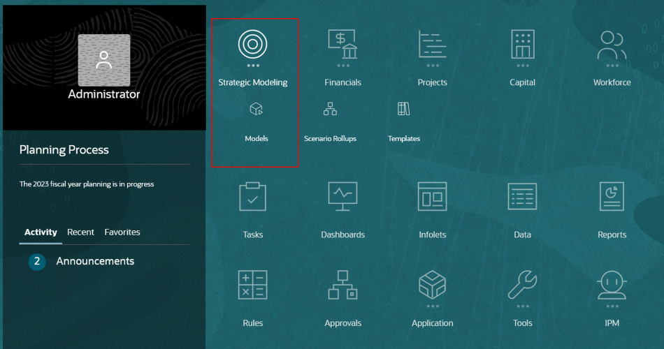

  1. En la página de inicio de Planning, haga clic en Strategic Modeling y, a continuación, en Modelos.
  2. Navegación a la vista Modelo en Strategic Modeling

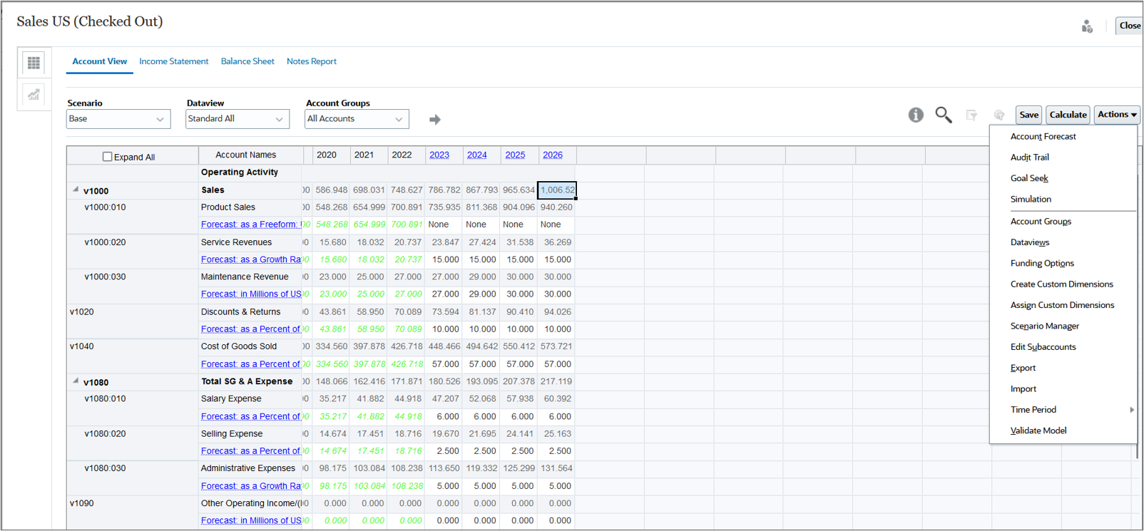

    El modelo se abre en Vista de cuenta.
    Vista Cuenta

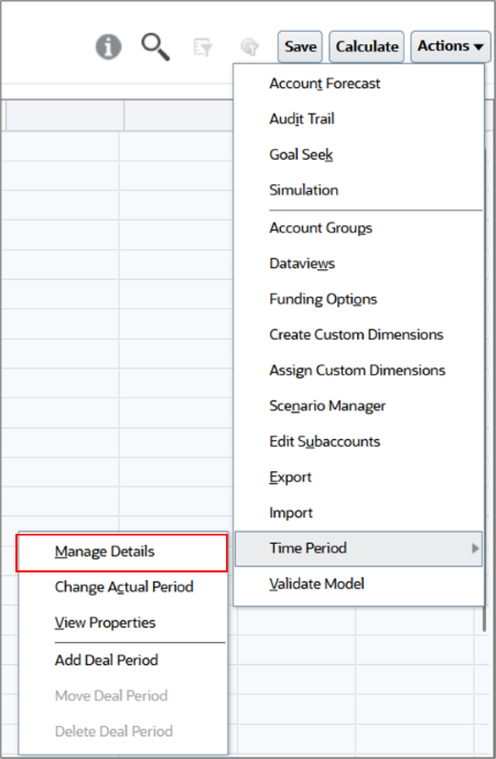

  5. Para empezar a gestionar los detalles del período de tiempo, haga clic en Acciones y, a continuación, seleccione Período de tiempo.
  6. Opciones del menú de acción Período de tiempo
    Las opciones del menú Período de tiempo incluyen Gestionar detalles, Cambiar período real, Ver propiedades, Agregar período de negocio y, si existe un período de negocio, Mover período de negocio y Suprimir período de negocio.Puede definir y gestionar subperíodos, últimos períodos y acumulado del período en Gestionar detalles.
  7. Seleccione Gestionar detalles.

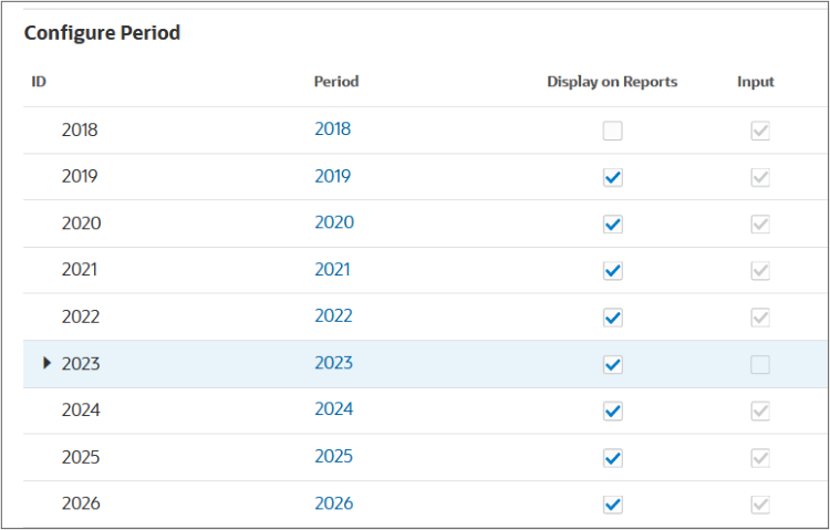

Todos los años tienen "Anual" seleccionado de forma predeterminada.
Para cualquier año que no sea el año de balance de inicio, puede seleccionar y combinar períodos de años, mitad, trimestre, mes y semana (si la planificación semanal está activada) para datos históricos y de previsión.La opción Entrada está desactivada para los períodos de tiempo de nivel superior al agregar detalle de tiempo, porque el período de tiempo se convierte en un agregado.

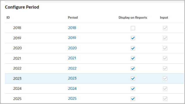

  1. En la sección Configurar período, seleccione la fila 2023.
  2. Punto 2023
    Observe que no puede cambiar los detalles del período para 2023, el año de saldo inicial.
  3. Seleccione la fila 2023.

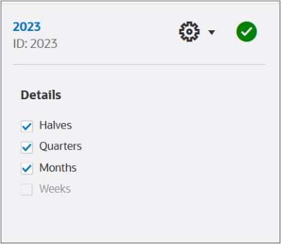

  4. En Detalles, seleccione Recursos, Trimestres y Meses.
  5. Selección de periodos de detalle para 2023
  6. Haga clic en (Aplicar).
  7. Detalles añadidos a 2023

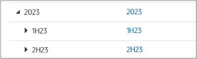

  8. Haga clic en la flecha situada a la izquierda de la fila 2023 para ampliar los detalles del período.
    Se muestran las mitades del período agregado (medio año).
    Mitades de período

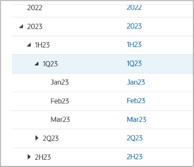

  11. Amplíe 1Q23 para mostrar los meses.
  12. Meses

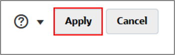

  1. Haga clic en Aplicar.
  2. Aplicar cambios de período de tiempo

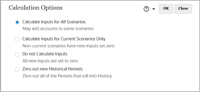

    Al aplicar los cambios, puede seleccionar si calcular las entradas para todos los escenarios, solo para el escenario actual o no calcular las entradas.
    Opciones de cálculo
  3. Acepte la selección por defecto: Calculate Inputs for All Scenarios y haga clic en OK (Aceptar).

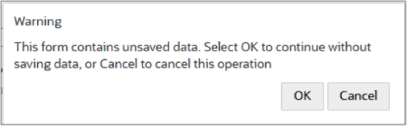

  4. Si aparece un mensaje de advertencia con respecto a los datos no guardados, haga clic en Aceptar.
  5. Advertencia de Datos No Guard

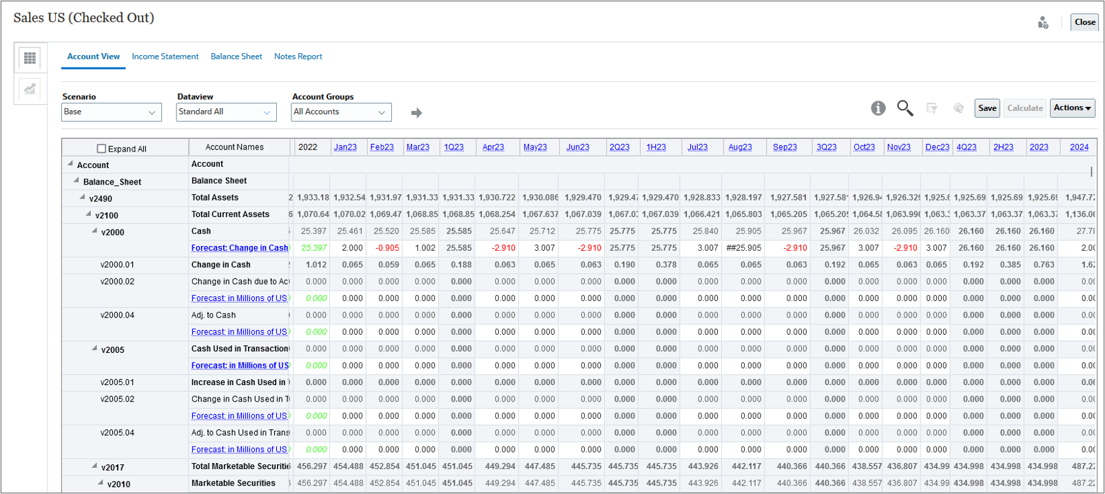

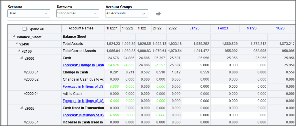

    Los periodos de tiempo agregados se calcularon y se muestran en la vista Cuenta.
    Vista de cuenta actualizada con períodos agregados

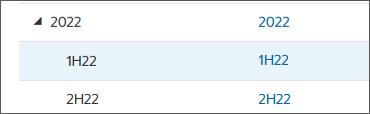

  4. Amplíe 2022 y seleccione 1H22.
  5. Ampliación de 2022 para mostrar 1H22

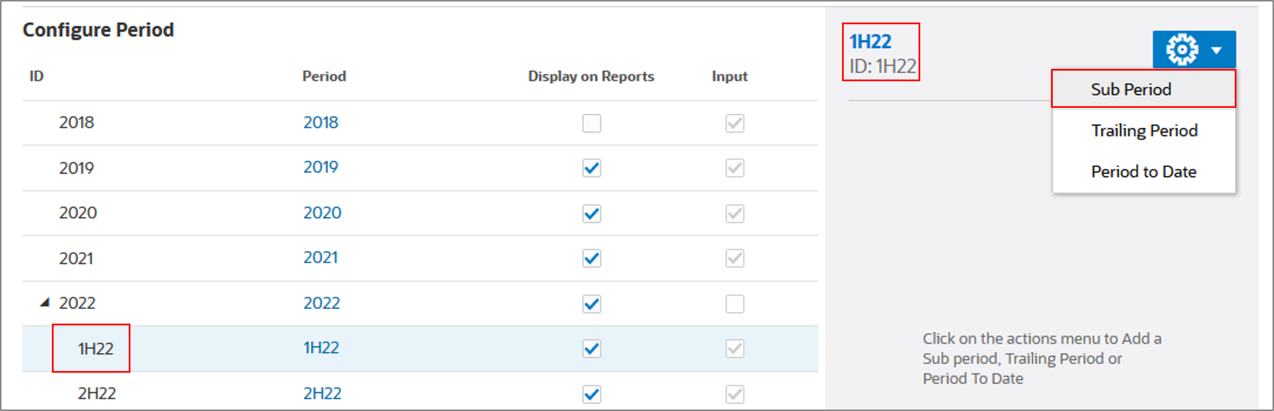

    Puede agregar subperiodos solo al periodo de tiempo del nivel más bajo. Por ejemplo, si ha definido un año para que incluya los valores Halves, Quarters y Months, puede agregar subperiodos solo a los meses.

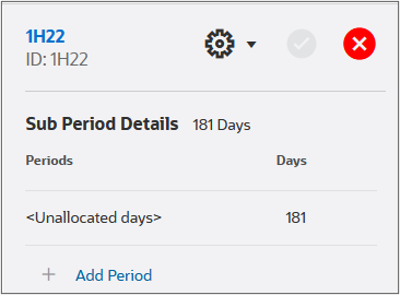

  6. A la derecha, en 1H22, haga clic en Ajustes (Configuración) y, a continuación, seleccione Subperíodo.
  7. Adición de subpuntos

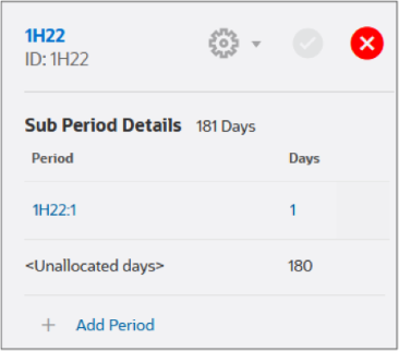

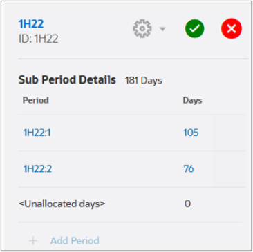

    Se muestran los detalles de subperíodo. Puede agregar subperíodos y asignar días hasta que los días sin asignar sean cero.
    Detalles del subperiodo
  8. Haga clic en Agregar período.
  9. 1H22:1 se agrega en Sub Period Details.
    Se agregó el subperíodo 1H22:1.

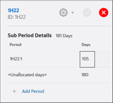

  10. Haga doble clic en Days (Días) para 1H22:1, cambie el valor a 105 y pulse Intro.
  11. Días de asignación

  12. Cree más subpuntos y asigne días hasta que Días no asignados sea cero. Haga clic en Agregar período.
  13. Para 1H22:2, haga doble clic en Días y cámbielo a 76 y, a continuación, pulse Intro.
  14. La asignación final del subperíodo debe asignar 105 días a 1H22:1 y 76 días a 1H22:2.
    Asignaciones de subperíodo

    Se calcularon y aplicaron al modelo los datos correspondientes a 2022, incluidos los nuevos subperíodos.
    Modelo Actualizado

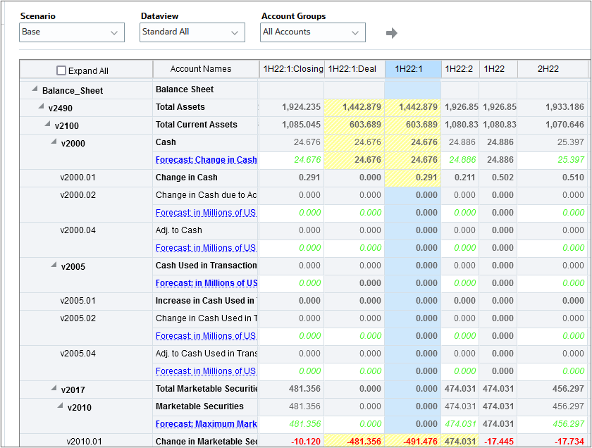

    Al agregar períodos de negocio, puede simular los efectos que tienen las fusiones, adquisiciones o ventas en la organización en función del momento de las transacciones.
    Al agregar un período de negocio, el período original se divide en tres: de cierre, de negocio y el período calculado.
  4. Haga clic en Calcular y, a continuación, seleccione Todos los escenarios.
  5. Sugerencia:
    Períodos de operación agregados

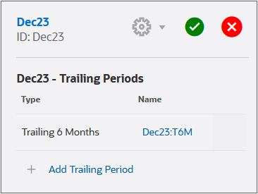

  3. Haga clic en Ajustes (Configuración) y seleccione Período final.
  4. Se muestran los detalles del último período.

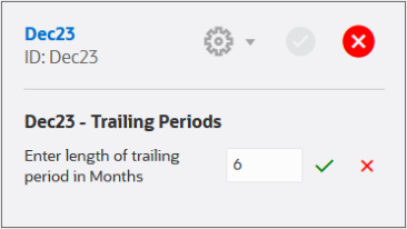

  5. Haga clic en Agregar periodo final.
  6. Para la duración del período final en Meses, introduzca 6 y haga clic en Aplicar (Aceptar).
  7. Introduzca la duración del periodo final en meses
    Último período agregado
  8. Haga clic en Aplicar (Aplicar).

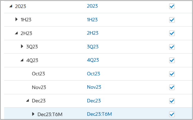

  9. Amplíe Dec23 para verificar que se ha agregado el período final Dec23:T6M.
  10. Verifique que se haya agregado el último período.

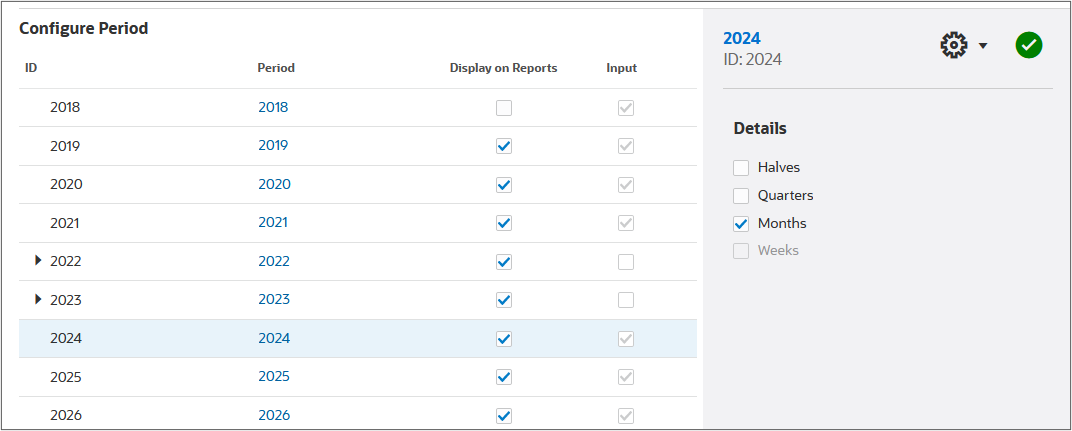

  2. Modificación de detalles de periodo para 2024. Seleccione la fila 2024.
  3. En Detalles, seleccione Meses y haga clic en (Aplicar).
  4. Adición de subpuntos

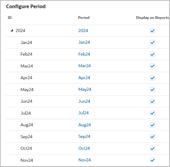

  5. Amplíe 2024 y verifique que se hayan agregado períodos mensuales.
  6. Periodos mensuales de 2024

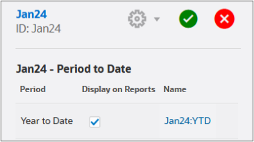

  7. Seleccione Jan24.
  8. En Detalles, haga clic en Valor (Configuración) y seleccione Acumulado del período.
  9. Haga clic en Agregar acumulado por periodo.
  10. Se agrega el período acumulado anual.
    Acumulado del período de anuncio
  11. Haga clic en Aplicar (Aplicar).

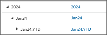

  12. En Configure Period, amplíe 2024 y, a continuación, Jan24 para mostrar el período Jan24:YTD.
  13. Período acumulado anual agregado

Eliminación de subperíodos
  1. En la vista Cuenta, haga clic en Acciones, seleccione Período de tiempo y, a continuación, Gestionar detalles.
  2. Para suprimir subperíodos en Gestionar detalles de período de tiempo, seleccione el período principal. Amplíe 2022 y, a continuación, seleccione 1H22.
  3. En Detalles, haga clic en Valor (Configuración) y seleccione Subperíodo.
  4. Pase el mouse por el lado derecho de cada fila de subperíodo para mostrar y, a continuación, haga clic en el icono Suprimir (Suprimir).
  5. Haga clic en (Aplicar).
  6. Haga clic en Aplicar, en el área superior derecha del cuadro de diálogo, para confirmar los cambios en el modelo.
  7. En Opciones de cálculo, acepte las selecciones por defecto y haga clic en Aceptar.
  8. Sugerencia:

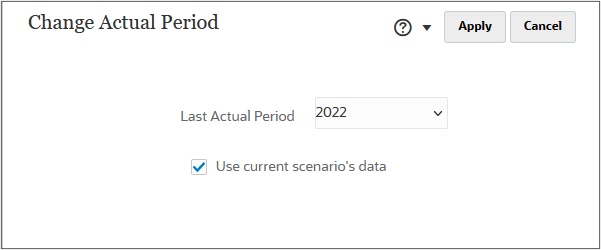

Cambio del período real
  1. En la vista Cuenta, haga clic en Acciones, seleccione Período de tiempo y, a continuación, Cambiar período real.
  2. En Cambiar período real, seleccione el último período real: 2022.
  3. Seleccione si desea utilizar los datos del escenario actual.
  4. Cambio del período real
  5. Haga clic en Aplicar.
  6. En Opciones de cálculo, acepte las selecciones por defecto y haga clic en Aceptar.
  7. Sugerencia:

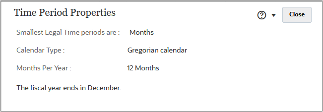

Visualización de propiedades de periodo de tiempo
View Properties muestra los períodos de tiempo más pequeños disponibles, el tipo de calendario, el número de meses por año y el mes en que finaliza el año fiscal.
  1. En la vista Cuenta, haga clic en Acciones, seleccione Período de tiempo y, a continuación, Ver propiedades.
  2. Propiedades de periodo de tiempo
  3. Cuando termine de revisar, haga clic en Cerrar.
  4. En Vista de cuenta, haga clic en Cerrar y seleccione Proteger.
