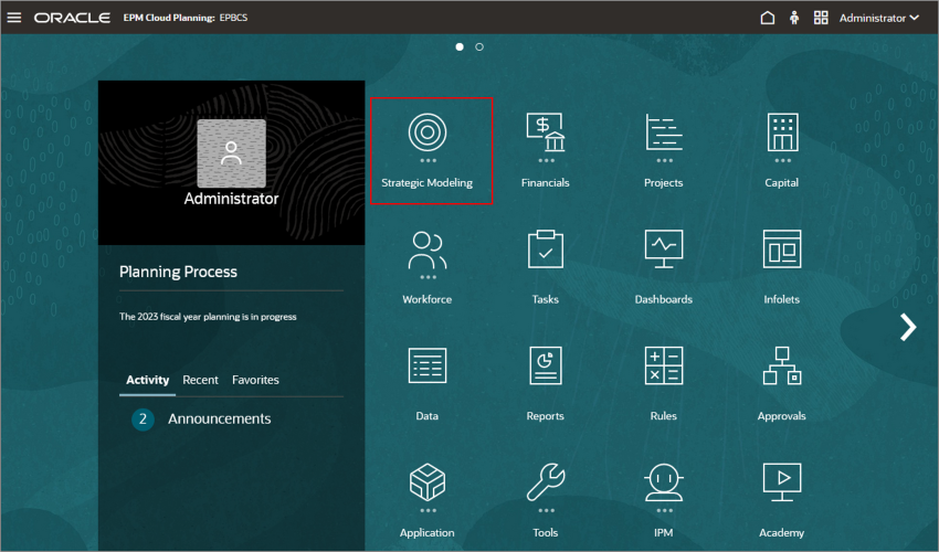

  1. En la página inicial de Planning, haga clic en Strategic Modeling.
  2. Página de inicio

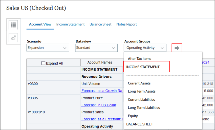

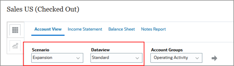

  1. En el separador Vista de cuenta, asegúrese de que el escenario seleccionado es Ampliación y la vista de datos es Estándar.
    PDV de vista de cuenta
  2. Para los grupos de cuentas, seleccione INCOME STATEMENT (Declaración de ingresos) y haga clic en Icono Refrescar (Refrescar).
  3. Lista desplegable de grupos de cuentas

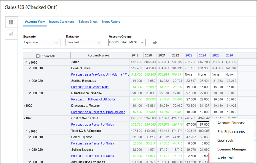

  1. Desplácese hacia abajo y hacia la derecha para que v1040 esté cerca de la parte superior y que el año 2024 sea visible.

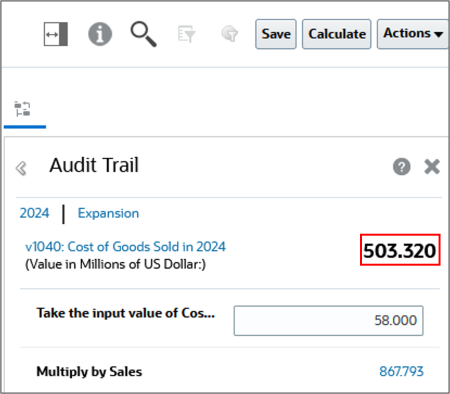

  2. Haga clic con el botón derecho en Cost of Goods Sold (v1040) para 2024 (57).
  3. Costo de productos vendidos 2024 Servicios
  4. Seleccione Pista de auditoría.
  5. Seleccionar pista de auditoría

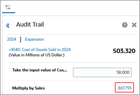

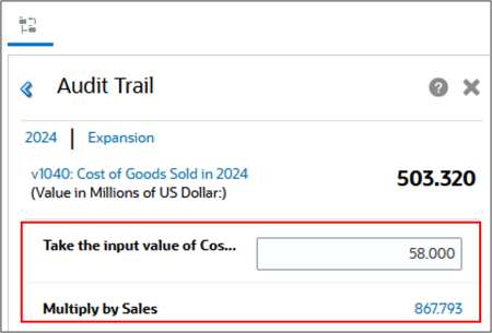

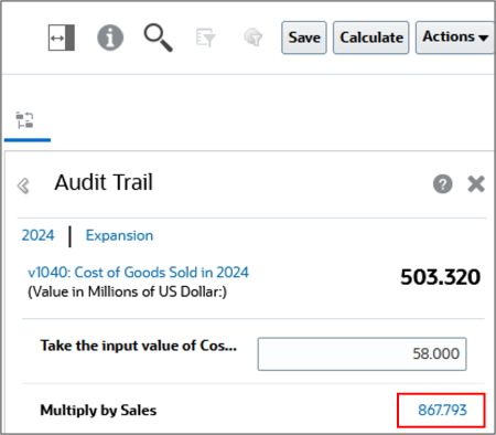

  6. Observe que Cost of Goods Sold se calcula multiplicando el valor de Input de Cost of Goods Sold por las ventas.
  7. Detalles de Pista de Auditoría
    El valor de entrada de Costo de productos vendidos se define como un porcentaje. Por lo tanto, si multiplica Sales por ese valor de entrada, puede calcular Cost of Goods Sold.

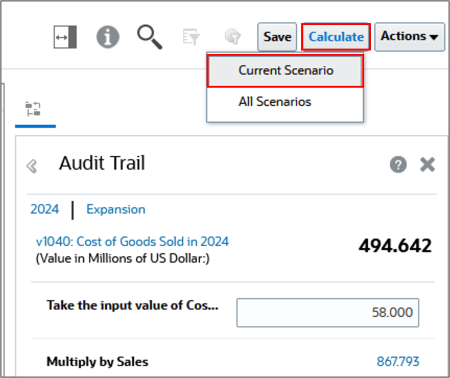

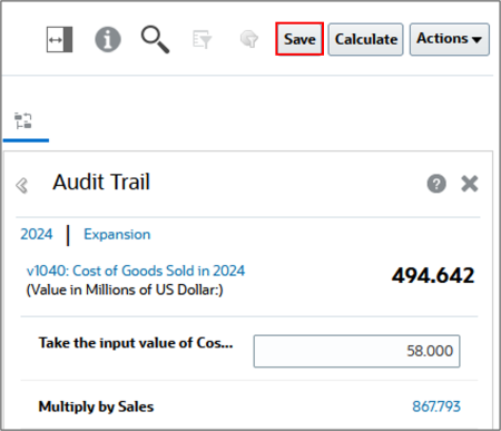

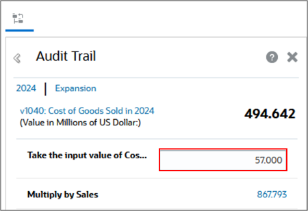

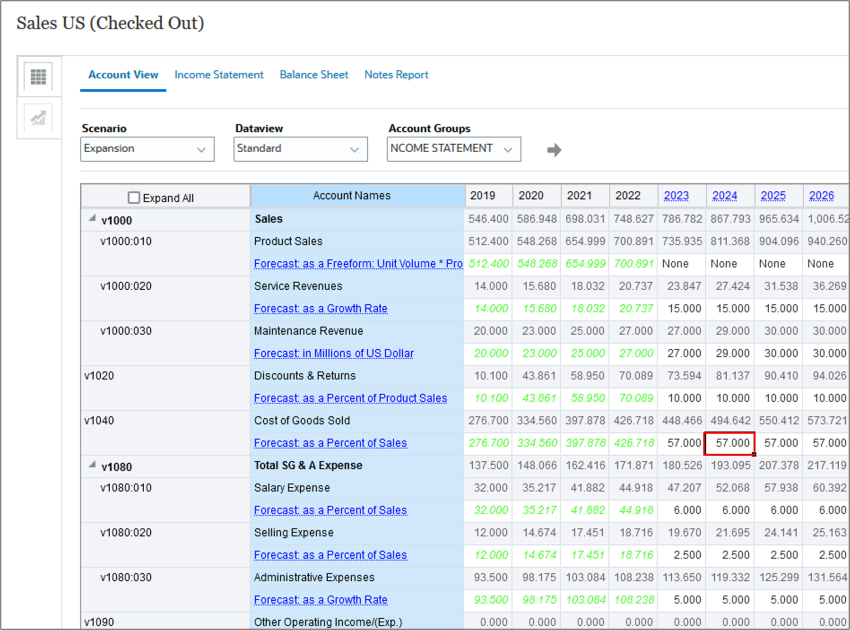

  1. Haga clic en el valor de entrada de Cost of Goods Sold (57), cambie 57 a 58 y, a continuación, pulse Intro.
  2. Pista de auditoría con COS resaltado
  3. Haga clic en Guardar.
  4. Pista de auditoría después de cambiar COS
  5. Haga clic en Calcular y seleccione Escenario actual.
  6. Calcular escenario actual
  7. Haga clic en Guardar.
  8. Después del cálculo
  9. Revise los datos de salida actualizados.
  10. Revisar salida

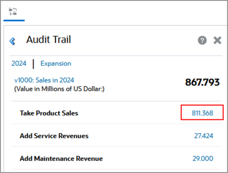

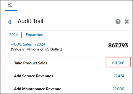

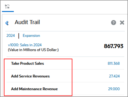

  1. Haga clic en el valor 867.793 para Ventas.
  2. Sales
    Cuando profundice en Sales, observe que Product Sales es un componente del cálculo.
    Ventas de Productos

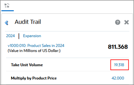

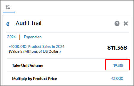

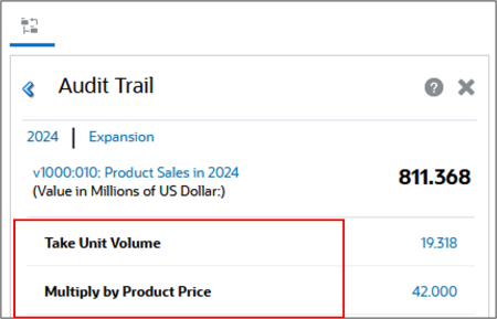

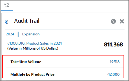

  3. Haga clic en 811.368 para Ventas de productos.
  4. Ingresos de servicios resaltados
    Al auditar Ventas de productos, observe que tiene dos componentes: Volumen unitario y Precio de producto.
    Seguimiento de auditoría de servicios

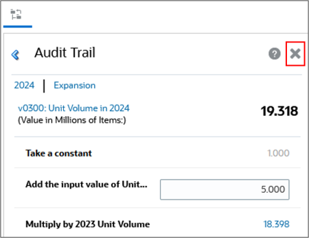

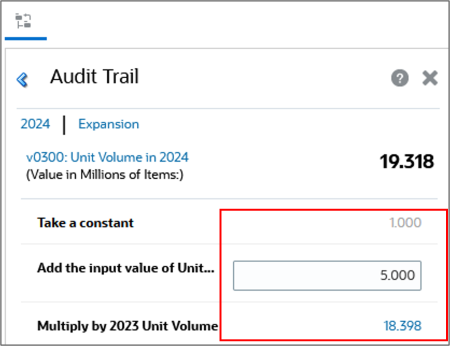

  5. Haga clic en 19.318 para Volumen de unidad.
  6. Profundizar en volumen unitario
    El volumen unitario para 2024 se calcula tomando el valor de 2023 para la misma cuenta y aumentando en un 5 %.
    Pista de auditoría de instalación
  7. Haga clic en la X para cerrar el cuadro de diálogo Pista de auditoría.
  8. Cuadro de diálogo Cerrar pista de auditoría

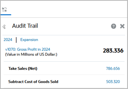

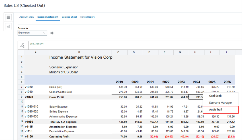

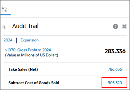

  3. Haga clic con el botón derecho en Gross Profit para el año 2024 y seleccione Audit Trail.
  4. Menú con el botón derecho del mouse con pista de auditoría
    La ganancia bruta se calcula restando el costo de los productos vendidos de las ventas netas.
    Pista de auditoría de ganancia bruta
  5. Aumente el detalle del costo de los productos vendidos haciendo clic en su valor (503.320).

  7. Aumente detalle de ventas (867.793).
  8. Sales
    Las ventas incluyen la adición de tres componentes: ventas de productos, ingresos por servicio e ingresos por mantenimiento.
    Sales
  9. Aumente detalle de ventas de productos (811.368).
  10. Detalle de ventas drilling_down_on_output_values
    Las ventas de productos se componen de un volumen unitario multiplicado por el precio del producto.

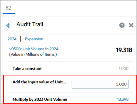

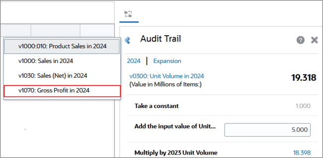

  11. Aumente el detalle del volumen unitario haciendo clic en 19.318.
  12. Devoluciones de ventas resaltadas
    El volumen unitario en 2024 es un aumento porcentual (5%) del volumen unitario del año anterior (18.398).
    Componentes de devoluciones de ventas
  13. Haga clic en la flecha azul izquierda para revisar y volver a cualquier paso que haya realizado mientras aumenta el detalle.
  14. Flecha azul para pista de auditoría resaltada

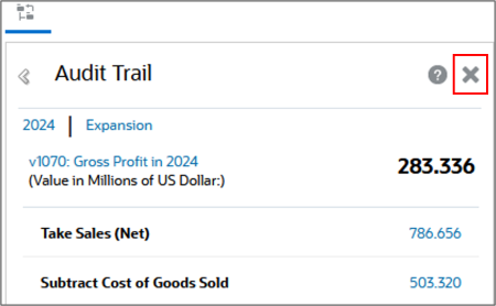

  15. Haga clic en v1070: ganancia bruta en 2024.
  16. Ganancia bruta resaltada
    Ha vuelto a la pista de auditoría de Gross Profit.
  17. Haga clic en la X para cerrar el cuadro de diálogo Pista de auditoría.
