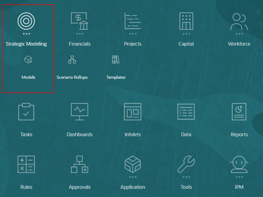

  1. En la página de inicio de Planning, haga clic en Strategic Modeling y, a continuación, en Vista de modelo.
  2. Página de inicio

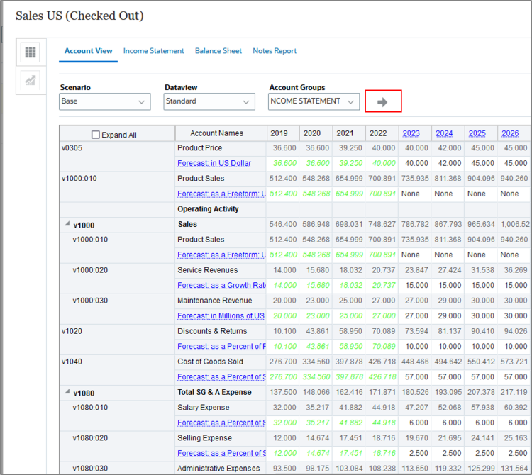

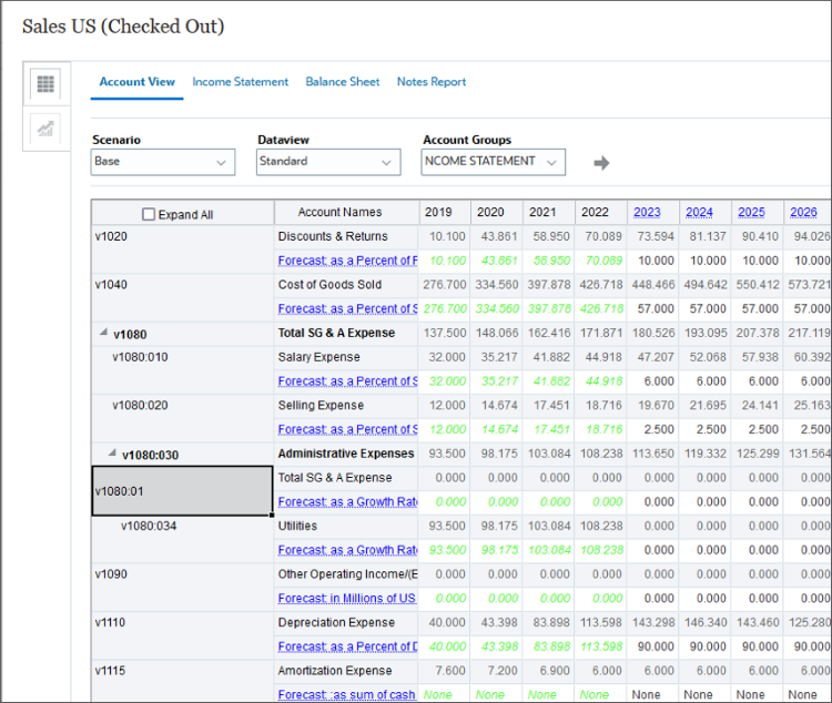

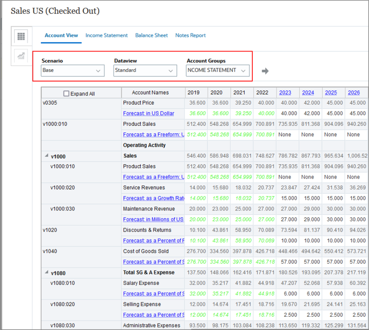

  5. En la vista Cuenta, defina el PDV de la siguiente manera:
    • Escenario: Base
    • Vista de datos: Estándar
    • Grupos de cuentas: DECLARACIÓN DE INGRESOS
    PDV de vista de cuenta
  6. Haga clic en (Icono Refrescar) Actualizar .
  7. Actualizar vista de cuenta

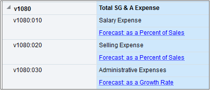

  8. Desplácese a v1080. Observe que la cuenta Salary Expense es una subcuenta de Total SG & A Expense. Su número de cuenta incluye la cuenta principal 1080 y la subcuenta 10.
  9. Seleccionar cuenta de gastos de salario

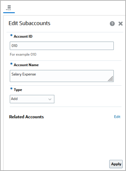

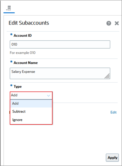

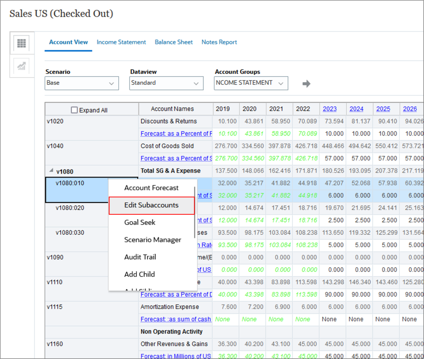

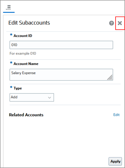

  1. Haga clic con el botón derecho en v1080:010 y seleccione Editar subcuentas.
  2. Haga clic con el botón derecho en la cuenta y seleccione Subaccounts
  3. Revise la información de la subcuenta. La subcuenta se muestra en el ID de cuenta y el nombre de la cuenta se muestra en Nombre de cuenta. El tipo está definido en Agregar. Los valores de gastos salariales son aditivos y aumentan el valor de gastos de venta, generales y administrativos totales.
  4. Marco de subcuentas
  5. Abra la lista desplegable Tipo. Para las cuentas deducidas, puede seleccionar Restar para restar el valor de su principal o puede seleccionar Ignorar si la subcuenta es independiente de su principal.
  6. Lista desplegable Tipo
  7. Deje Tipo definido en Agregar y haga clic en X para cerrar las subcuentas.
  8. Cerrar subcuentas

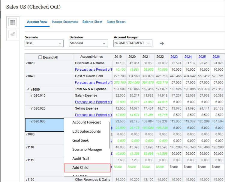

Adición de una subcuenta agregando un miembro secundario
Puede agregar miembros de subcuenta a la jerarquía de cuentas agregando un miembro hijo o hermano a la cuenta seleccionada. En esta sección, agregará una subcuenta Utilities agregando un miembro secundario.

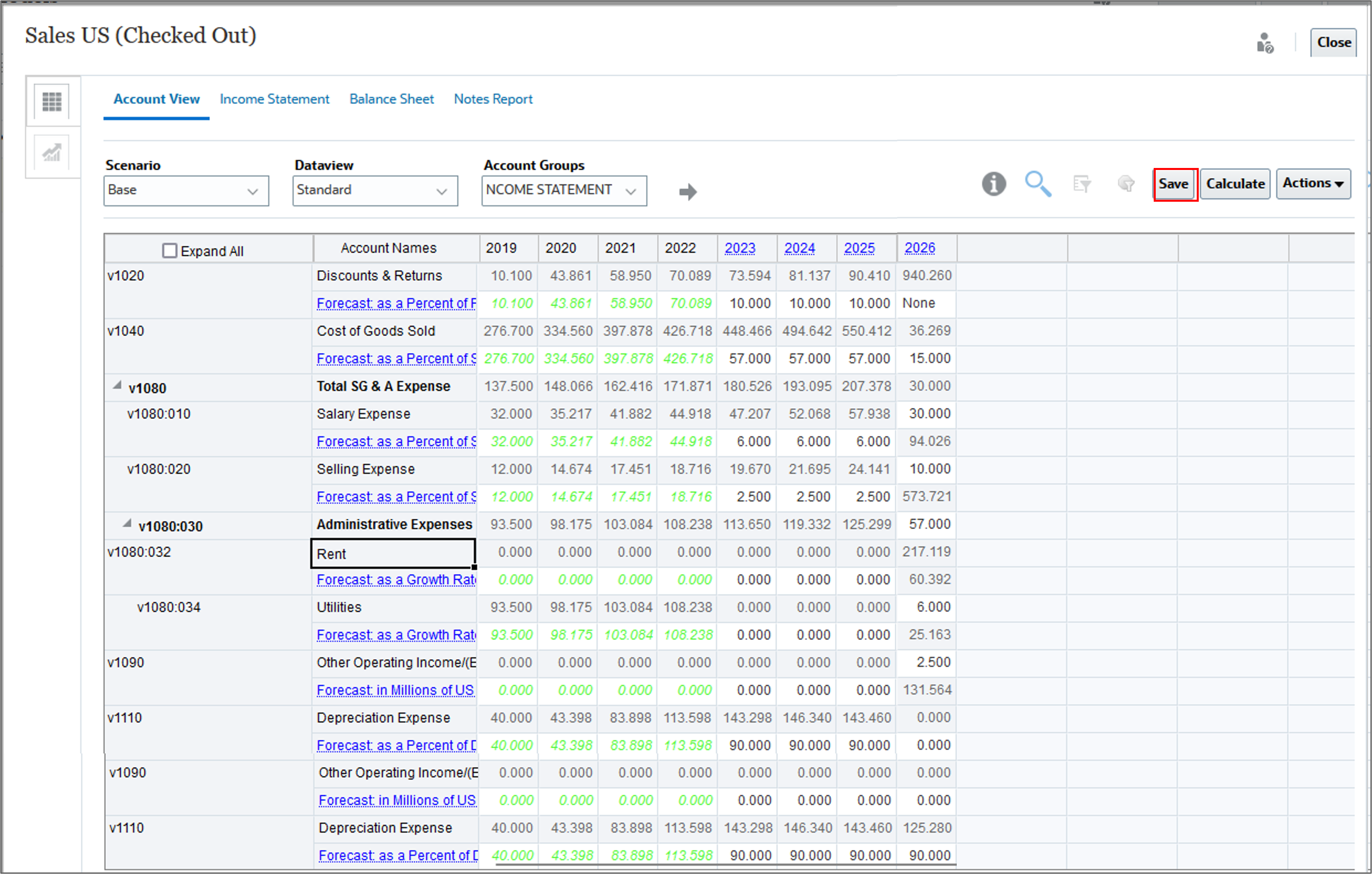

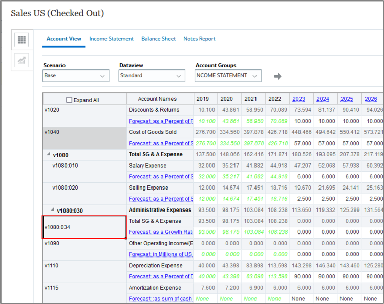

  1. Haga clic con el botón derecho en v1080:30 y seleccione Agregar secundario.
  2. Agregar hijo/hija

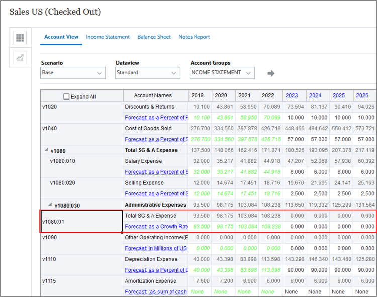

  3. Observe que se muestra una nueva fila v1080:01.
  4. Nueva subcuenta mostrada
  5. Seleccione v1080:01 y cambie el ID de cuenta de 01 a 034.
  6. Cambiar ID de cuenta

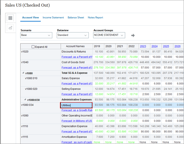

  7. En la fila v1080:034, cambie el nombre de la cuenta de Total de gastos de venta, generales y administrativos a Servicios públicos. En este caso, realizará un seguimiento de los datos de gastos de los servicios públicos por separado, pero se acumulará en Gastos administrativos.
  8. Renombrar cuenta
  9. Haga clic en Guardar.
  10. Guardar subcuenta

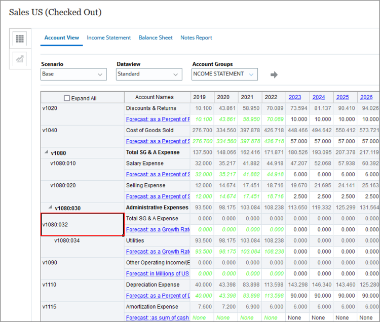

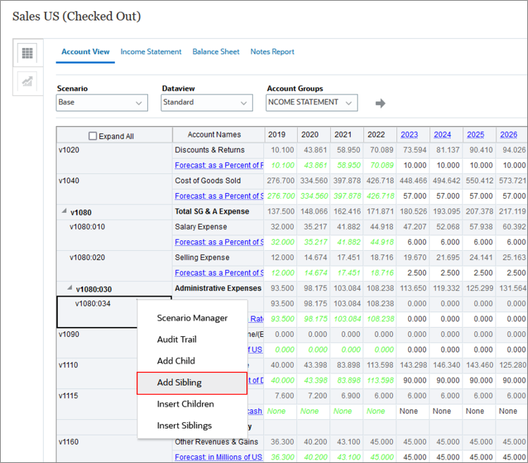

Adición de una subcuenta mediante la adición de un miembro hermano
En esta sección, agrega una subcuenta mediante un miembro hermano para realizar un seguimiento de los datos de gastos de Rent por separado.
  1. Haga clic con el botón derecho en 1080:034 y seleccione Agregar hermano.
  2. Agregar hermano
  3. En la fila agregada, seleccione v1080:01.
  4. Seleccionar fila hermana
  5. Cambie el ID de cuenta de 01 a 032.
  6. Cambiar ID de subcuenta
  7. Cambie el nombre de la cuenta de la fila a Alquiler.
  8. Cambiar nombre de subcuenta
  9. Guardar.
  10. Guardar cambios

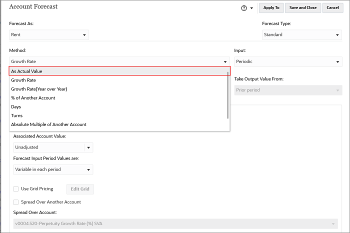

Cambio de un método de previsión
En esta sección, cambia el método de previsión para la subcuenta Alquiler.
  1. Haga clic con el botón derecho en 1080:032 y seleccione Previsión de cuenta.
  2. Agregar hermano

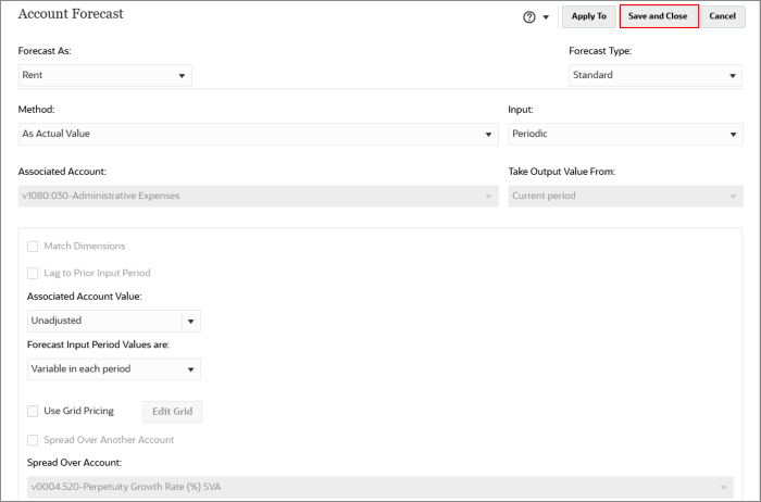

  3. En el cuadro de diálogo Previsión de cuenta, cambie el método de previsión de Tasa de crecimiento a Como valor real.
  4. Agregar hermano
  5. Haga clic en Guardar y cerrar para cerrar el cuadro de diálogo Previsión de cuenta.
  6. Agregar hermano

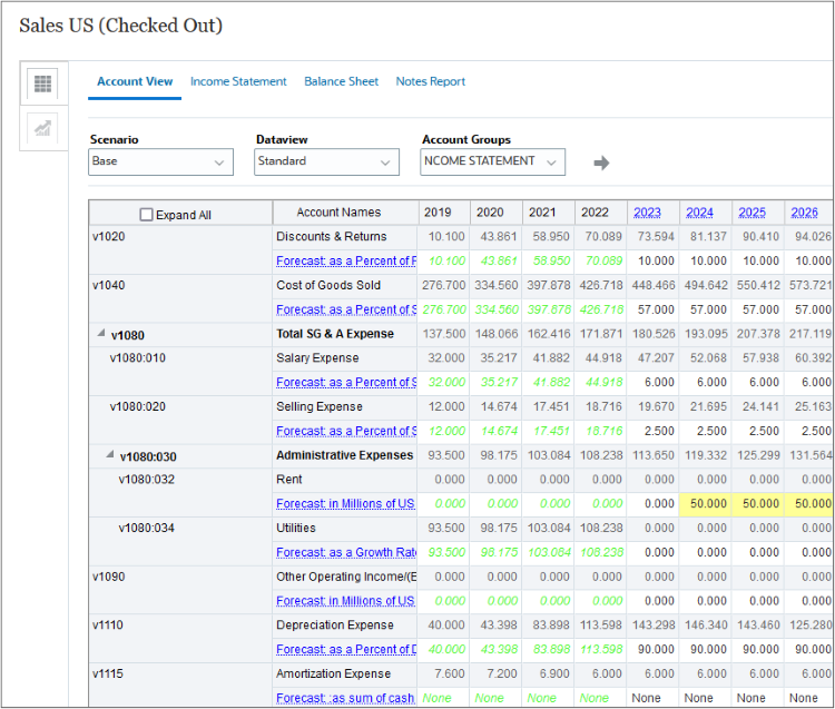

Introducción de datos de subcuenta
En este apartado se introducen los datos de las subcuentas Alquiler y Utilidades.

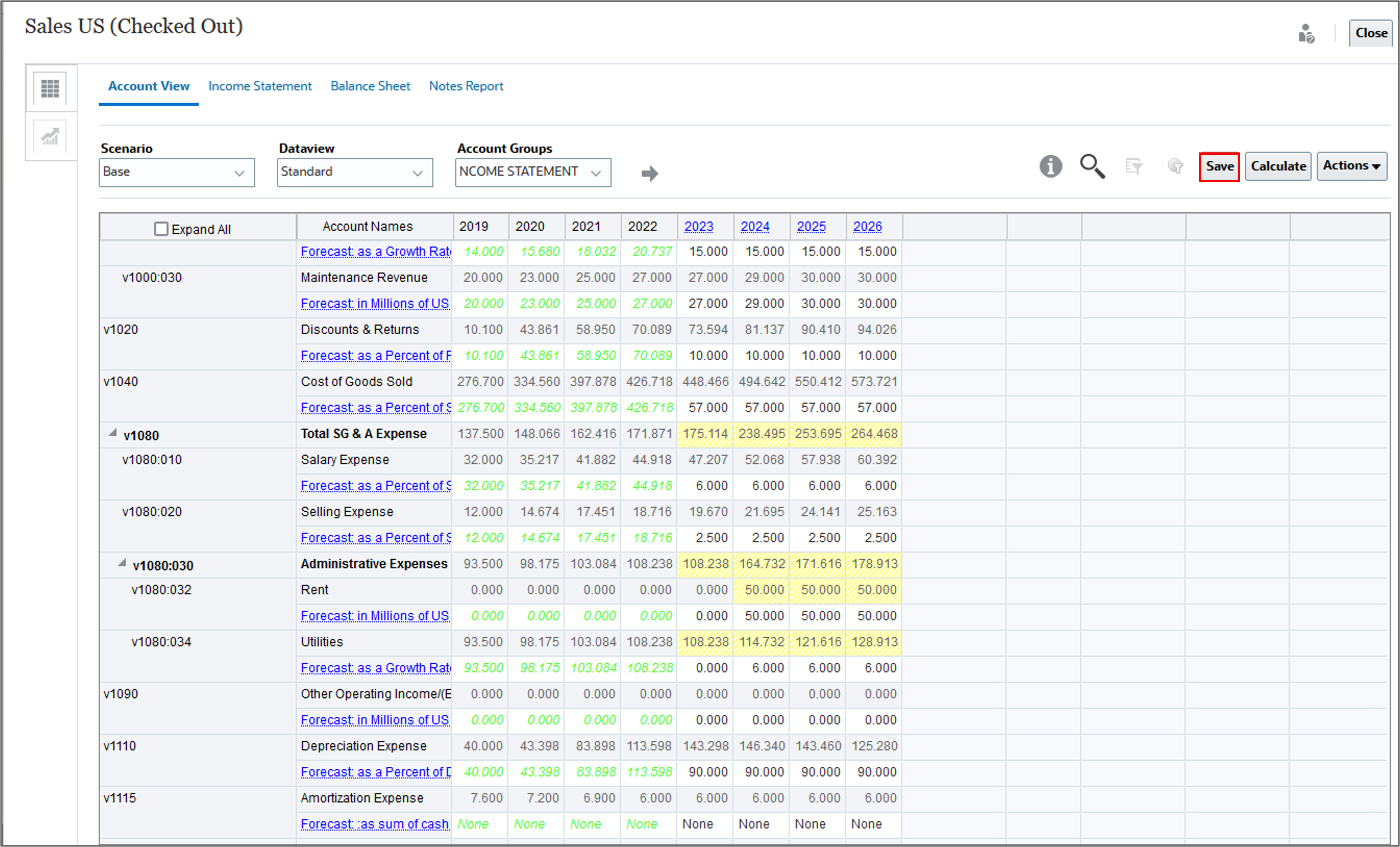

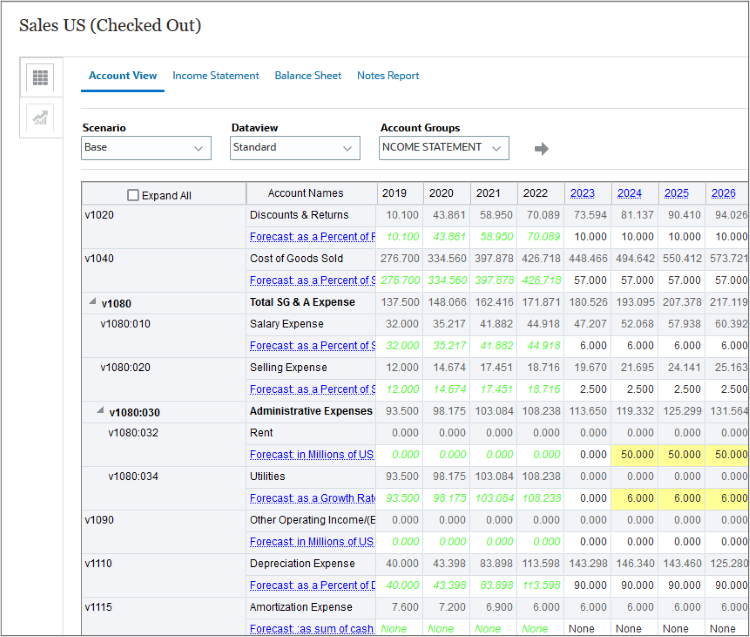

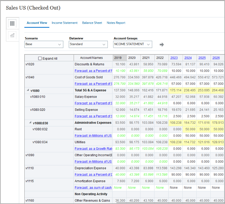

  1. En Alquiler, introduzca 50 para 2024, 2025 y 2026.
  2. Introducir datos de subcuenta
  3. En Utilidades, introduzca 6 para 2024, 2025 y 2026.
  4. Introducir datos de subcuenta

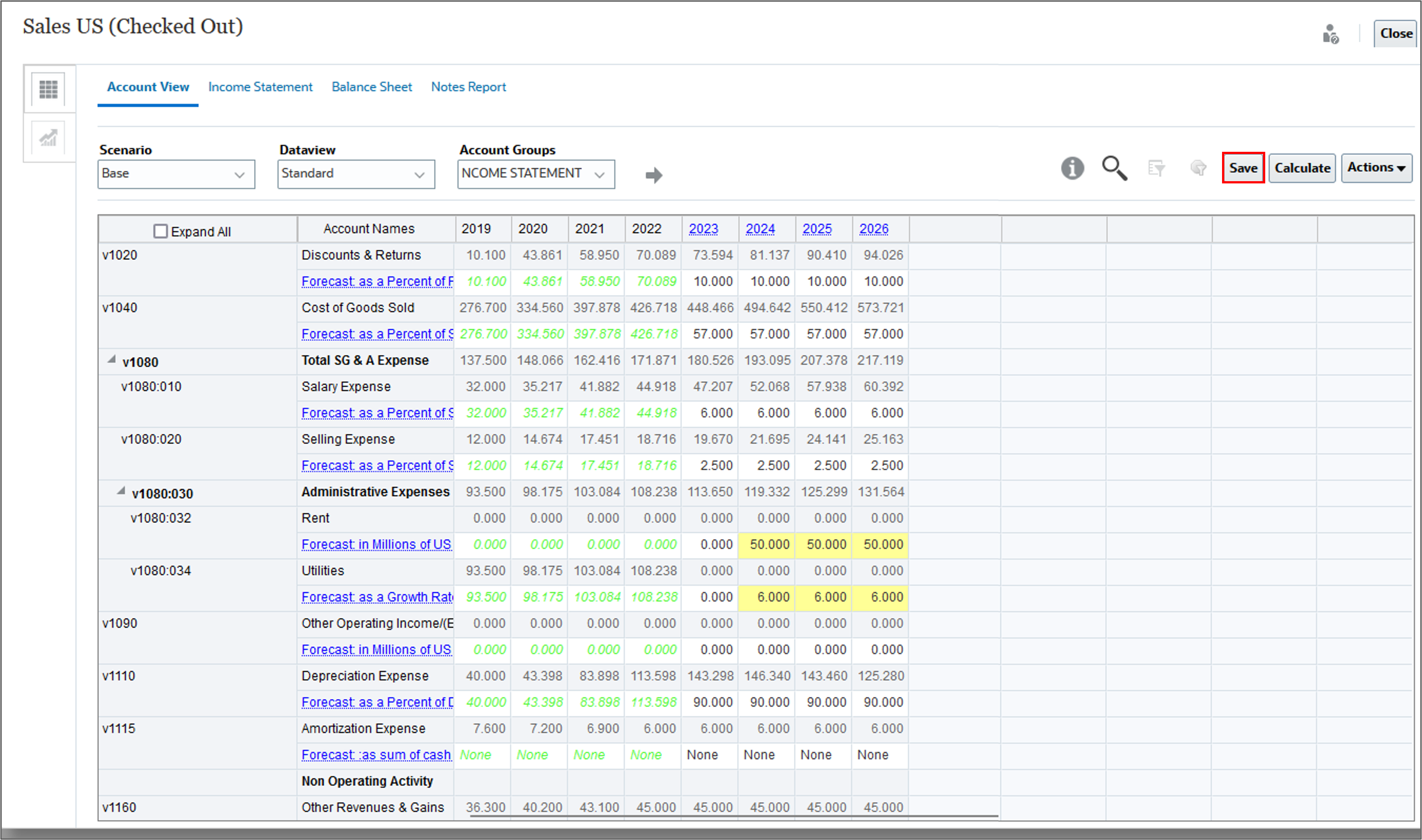

  5. Guardar.
  6. Guardar cambios

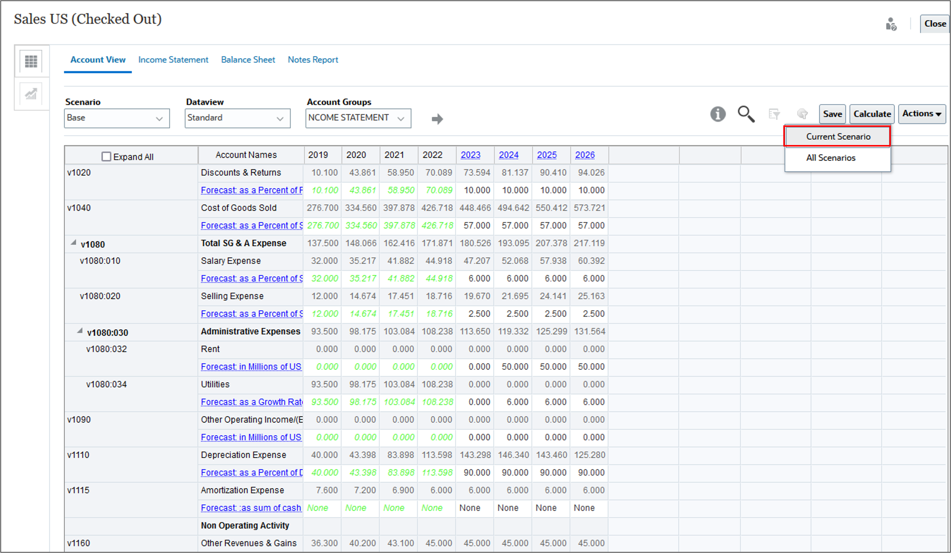

  7. Haga clic en Calcular y seleccione Escenario actual.
  8. Calcular escenario actual
  9. Observe que los datos de la subcuenta se acumulan en Administrative Expenses y los datos de Administrative Expenses se acumulan en la cuenta principal, Total SG & A Expense.
  10. Acumulación de datos de subcuenta
  11. Haga clic en Guardar.
  12. Guardar cambios

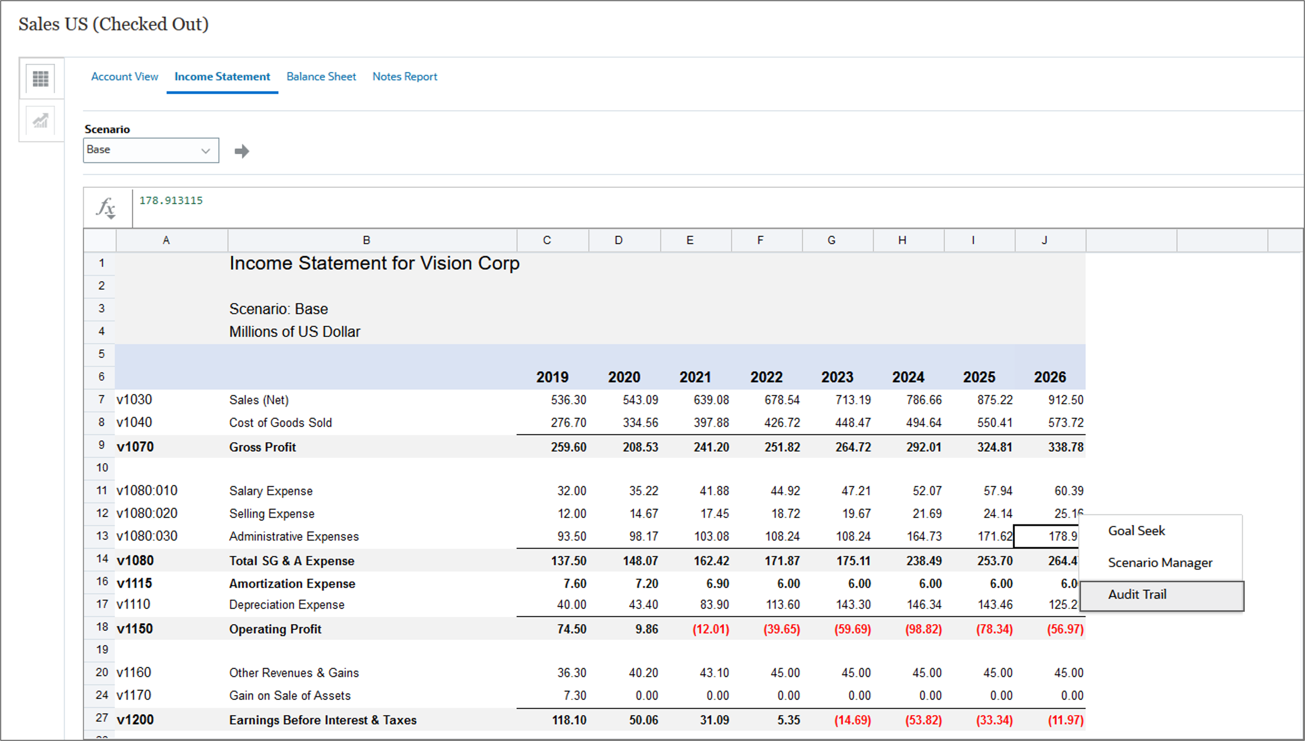

  1. Haga clic en el separador Income Statement.
  2. Seleccionar separador de cuenta de resultados

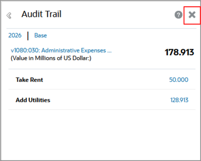

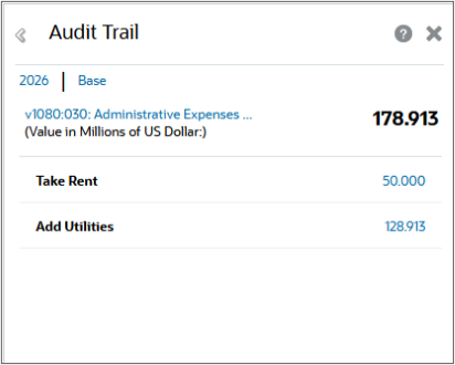

  3. Haga clic con el botón derecho en el valor de 2026 para Gastos administrativos y seleccione Pista de auditoría.
  4. Haga clic con el botón derecho y seleccione Audit Trail
  5. Observe que el panel Audit Trail muestra los datos de la subcuenta.
  6. El panel Seguimiento de auditoría muestra datos de subcuenta
  7. Haga clic en X para cerrar el panel Pista de auditoría.
  8. Cerrar panel de seguimiento de auditoría

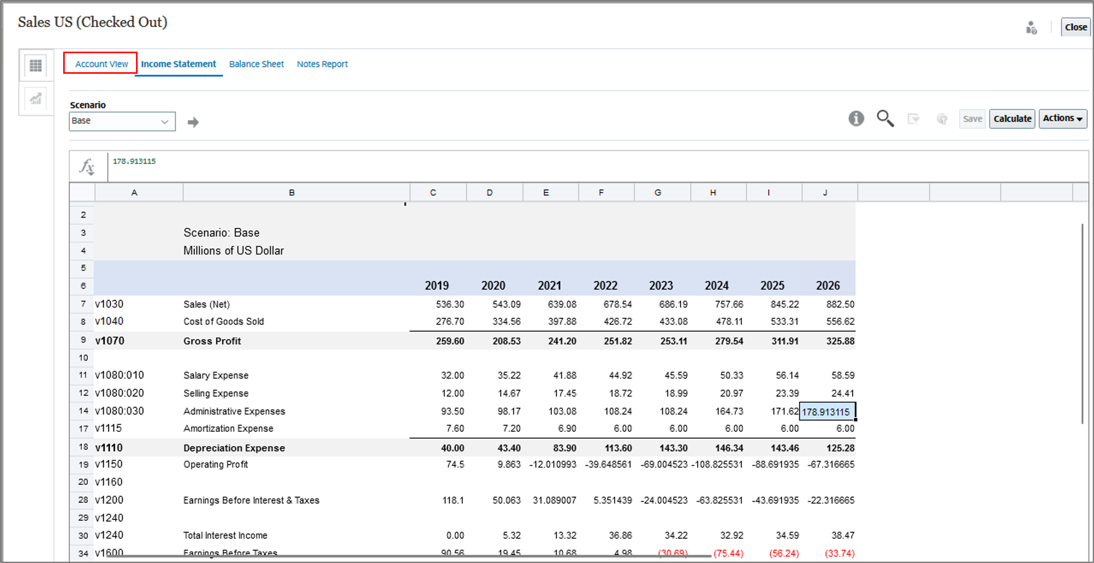

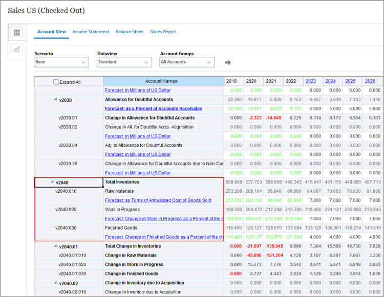

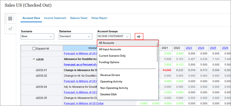

  1. Echemos un vistazo a un ejemplo de subcontabilidad en el balance general. Haga clic en el separador Vista de cuenta.
  2. Abrir vista de cuenta
  3. Cambie el grupo de cuentas a Todas las cuentas y haga clic en (Icono Refrescar) Refrescar.
  4. Cambie el grupo de cuentas a Todas las cuentas y haga clic en Actualizar
  5. Desplácese a v2040. Tenga en cuenta que Total Inventarios incluye tres subcuentas: Materiales sin procesar, Trabajo en curso y Bienes terminados. La cuenta de materias primas tiene un número de cuenta que incluye la cuenta principal 2040 y la subcuenta 10.
  6. Ver subcuentas para inventario total

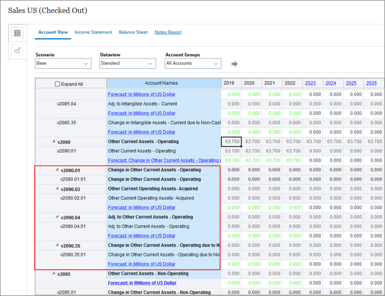

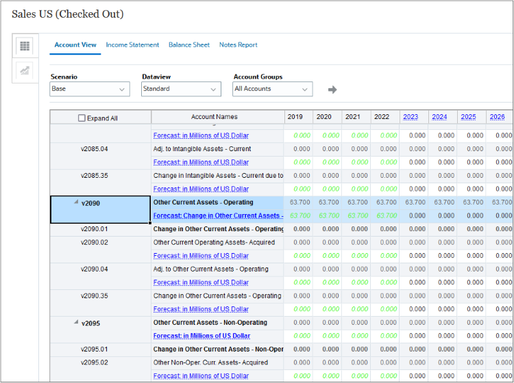

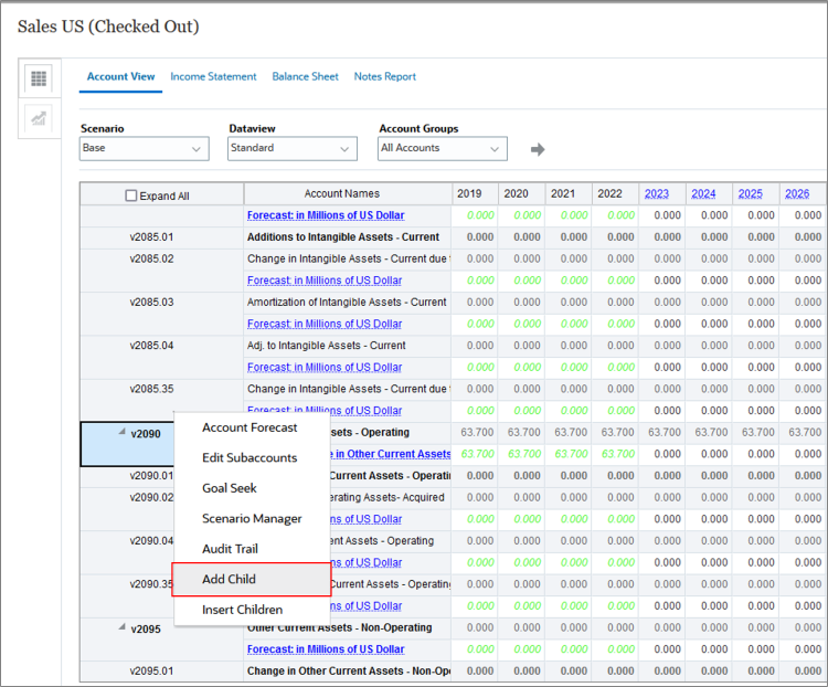

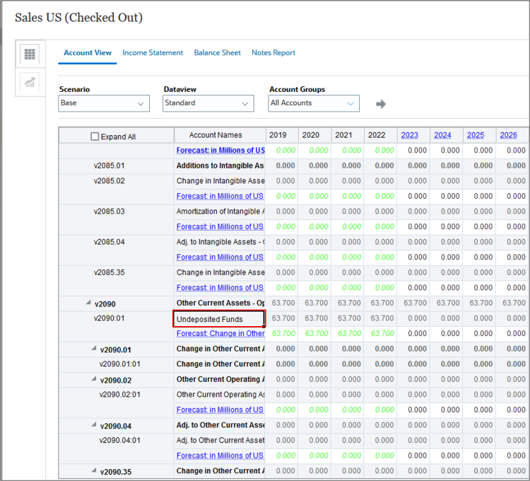

  1. Desplácese hasta v2090 Other Current Assets - Operating.
  2. Seleccionar otros activos actuales: Operativos
  3. Haga clic con el botón derecho en v2090 y seleccione Agregar secundario.
  4. Agregar un hijo
  5. Observe que cada cuenta relacionada ahora tiene una nueva subcuenta. Cuando genera subcuentas de una cuenta financiera que tiene otras cuentas relacionadas, se crean automáticamente subcuentas en todas las cuentas relacionadas.
  6. Cada cuenta relacionada tiene una nueva subcuenta

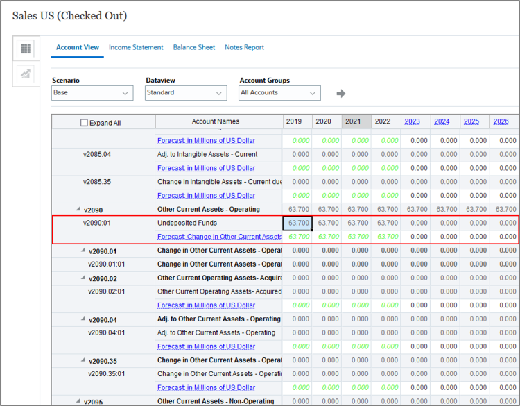

  7. Para la fila v2090:01 que acaba de agregar, introduzca el nombre de cuenta Fondos sin depositar para reflejar mejor lo que representan los datos de esta cuenta.
  10. Guardar cambios
  11. Observe que la columna Nombres de cuenta ahora incluye Fondos sin depositar. Ahora puede realizar un seguimiento de la parte de Otros activos corrientes que proviene de fondos sin depositar por separado, al tiempo que incluye su valor en el total.
  12. La columna Nombres de cuenta ahora incluye fondos sin depositar
