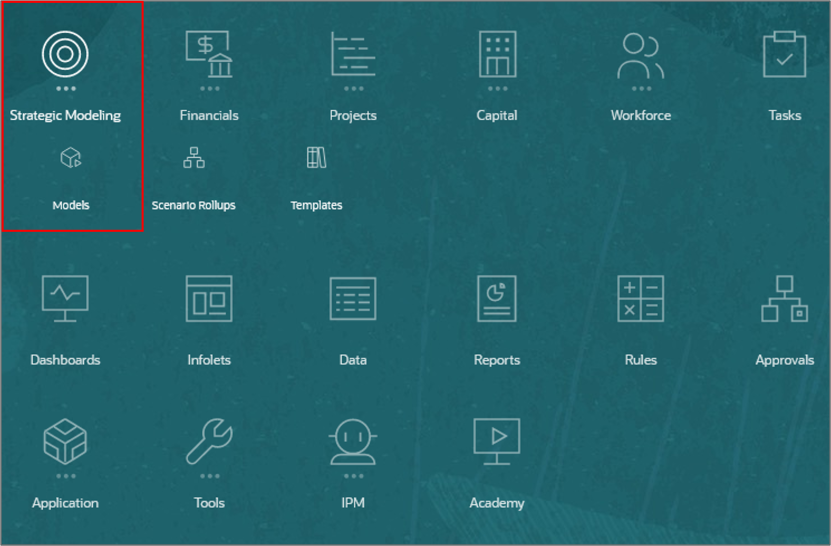

- En la página inicial de Planning, haga clic en Strategic Modeling y, a continuación, en Modelos.
- En el menú Acciones del modelo de ventas de EE. UU., seleccione Abrir desprotección para abrir el modelo.

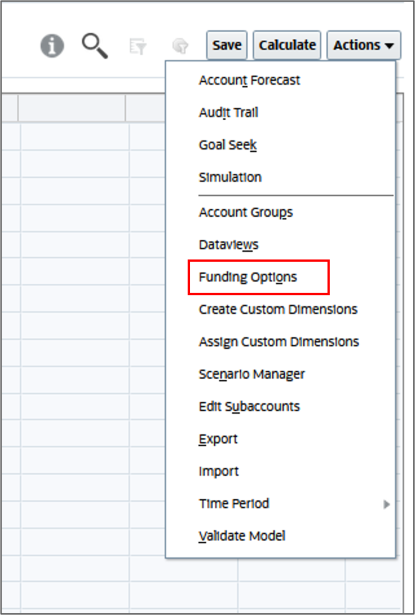

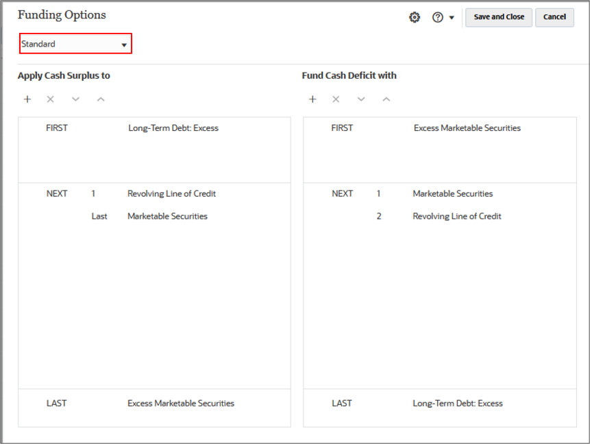

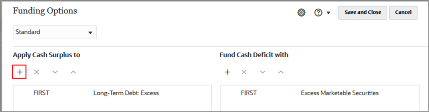

- Haga clic en Acciones y, a continuación, seleccione Opciones de financiación.

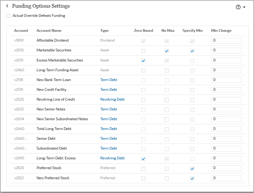

- Haga clic en
(Abrir configuración) para revisar la configuración de fondos. Cada fondo tiene una clasificación de tipo, como activo o deuda a plazo. En este ejemplo, los fondos basados en cero incluyen Exceso de valores negociables y Deuda a largo plazo: Exceso. - Haga clic en
(Atrás) para volver a Opciones de financiación y, a continuación, haga clic en Cancelar para volver a la vista de modelo.
Sugerencia:
Nota: En Opciones de financiación, puede revisar y editar los fondos que reciben excedentes de efectivo y financian déficits de efectivo. En la sección superior (PRIMERA), se muestran las cuentas basadas en cero. La sección inferior (LAST) es para la cuenta de exceso, que no tiene un máximo. La sección central (NEXT) enumera las cuentas utilizadas para aplicar excedentes o déficit de fondos. Puede agregar o reordenar fondos en esta sección.
Puede configurar fondos para que no tengan un máximo. Por defecto, los valores mínimos de cuenta son cero, pero puede especificar si los usuarios pueden definir un valor mínimo utilizado para el fondo. También puede indicar si se necesita un importe mínimo de cambio para poder utilizar una cuenta como origen o uso de fondos. Si bien puede ajustar estas opciones en cualquier momento, normalmente se definen solo una vez.Definición de opciones de financiación

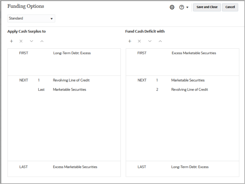

- Vuelva a abrir Opciones de financiación. Estamos utilizando el método estándar, que se centra en equilibrar las fuentes totales de fondos con los usos totales de los fondos. Actualmente, el exceso de efectivo se utiliza para pagar la línea de crédito renovable y, a continuación, se acumula en valores negociables en exceso. Los déficits de efectivo se financian mediante la venta de valores negociables y la emisión de deuda a largo plazo: Exceso.

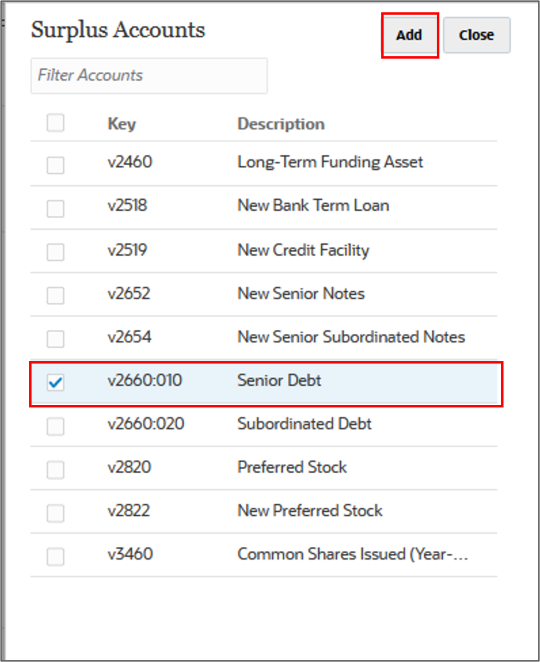

- En Aplicar excedente de efectivo a, haga clic en
(Agregar cuenta). - Seleccione Deuda superior y, a continuación, haga clic en Agregar.
- Utilice las flechas Mover para cambiar el orden de la rutina de financiación del excedente:
- 1. Deuda superior
- 2. Línea de crédito renovable
- Último: valores negociables
- También puede eliminar cuentas de fondos. En la sección Superávit, seleccione la cuenta Línea de crédito renovable y haga clic en
(Suprimir cuenta). - Suprima también la cuenta de valores negociables de la sección de excedente, por lo que el exceso de efectivo solo se aplica a la deuda superior.
- Haga clic en Guardar y cerrar para finalizar la nueva rutina de financiación.

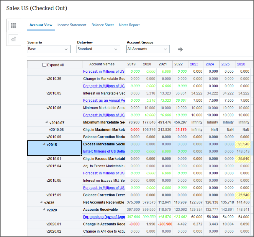

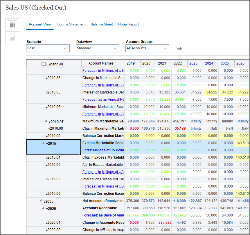

Comprobación de valores actuales para deuda superior y exceso de valores negociables
- Haga clic en

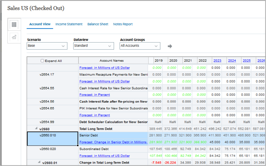

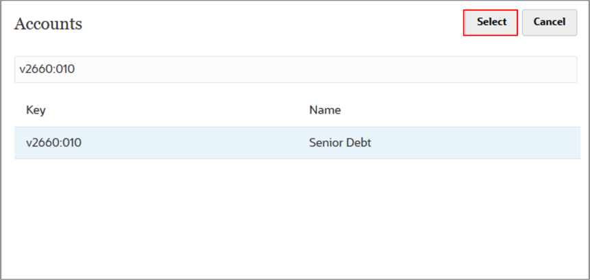

(Buscar cuenta) e introduzca v2660:010. Seleccione la fila de Deuda superior en los resultados de búsqueda y, a continuación, haga clic en Seleccionar. - La deuda superior se resalta en la vista Cuenta. Observe los valores actuales de deuda superior.
- Haga clic en
(Buscar cuenta) e introduzca v2015. Seleccione la fila de Exceso de valores negociables en los resultados de búsqueda y, a continuación, haga clic en Seleccionar.
Observe los valores actuales de Exceso de valores negociables.

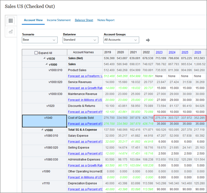

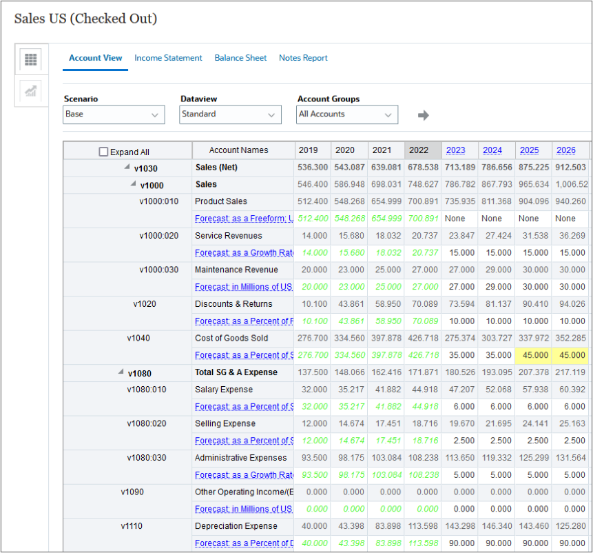

Para probar la rutina de financiación, reduzca la previsión del costo de los bienes vendidos, lo que aumenta los ingresos operativos y el efectivo disponible. Aumentar el efectivo disponible reducirá la deuda senior y aumentará el exceso de valores negociables.
- Haga clic en

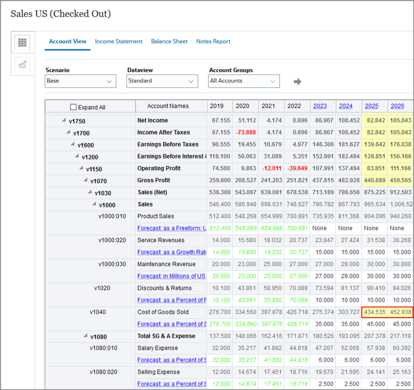

(Buscar cuenta) e introduzca v1040. Seleccione la fila de Costo de productos vendidos en los resultados de búsqueda y, a continuación, haga clic en Seleccionar. - En la fila Previsión: como porcentaje de ventas para Costo de productos vendidos, introduzca valores para los siguientes años:
- 2023: 35
- 2024: 35
- 2025: 35
- 2026: 35
- Haga clic en Guardar.
- Haga clic en Calcular y, a continuación, seleccione Escenario actual.
- Se reducen los valores de Costo de productos vendidos.

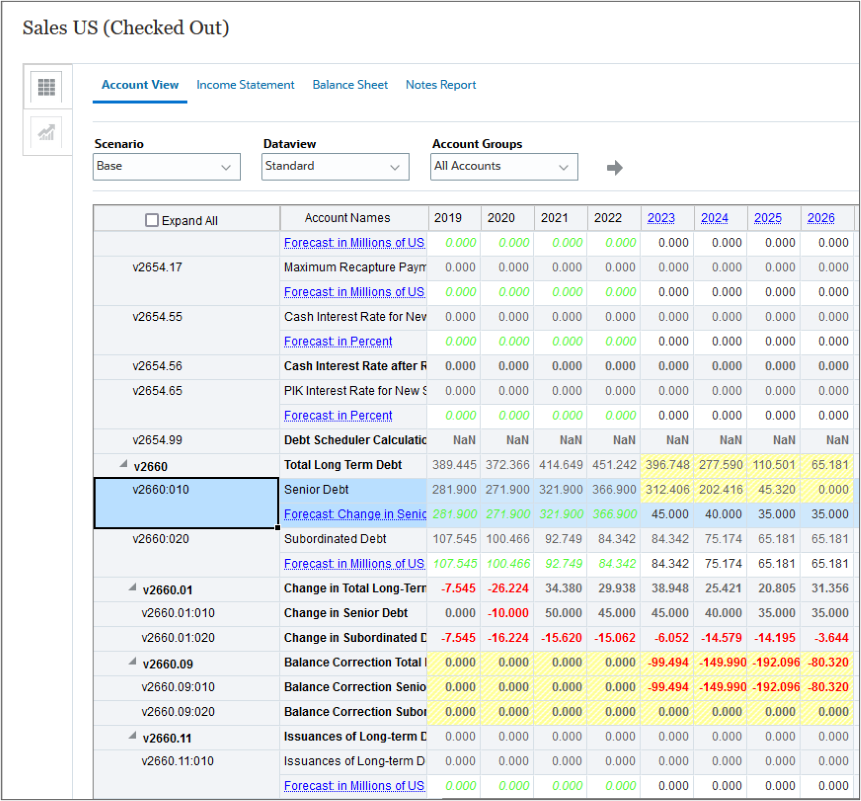

- Compruebe los nuevos valores de deuda superior. Haga clic en
(Buscar cuenta) e introduzca v2660:010. Seleccione la fila de Deuda superior en los resultados de búsqueda y, a continuación, haga clic en Seleccionar. - A continuación, compruebe los valores de Exceso de valores negociables. Haga clic en
(Buscar cuenta) e introduzca v2015. Seleccione la fila de Exceso de valores negociables en los resultados de búsqueda y, a continuación, haga clic en Seleccionar. - Haga clic en Guardar para guardar los datos calculados.
Observe que los valores de la deuda superior se redujeron cuando el exceso de efectivo fue aplicado por la rutina de financiación de excedentes.
Observe que el exceso de valores negociables se ha incrementado por el excedente de efectivo.

Para probar aún más la rutina de financiación, aumente la previsión del costo de los bienes vendidos solo para 2025 y 2026, lo que reduce los ingresos operativos y el efectivo disponible. Disminuir el efectivo disponible reducirá el exceso de valores negociables.
- Haga clic en
- 2025: 45
- 2026: 45
- Haga clic en Calcular y, a continuación, seleccione Escenario actual. Se incrementan los valores de Costo de productos vendidos.

Observe que el exceso de valores negociables se redujo para tener en cuenta la escasez.
