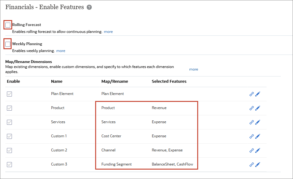

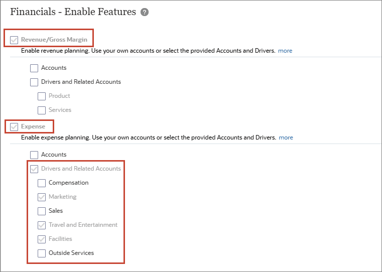

Revisión de Funciones Activadas
En Habilitar funciones, puede seleccionar los miembros clave principales, las cuentas y los controladores que desea habilitar para el proceso de negocio de Finanzas, así como agregar y asignar dimensiones personalizadas. Se crean dimensiones, parámetros, formularios y cuentas de acuerdo con sus selecciones.
Debe definir todas las dimensiones personalizadas la primera vez que active las funciones. No podrá definirlas más adelante.

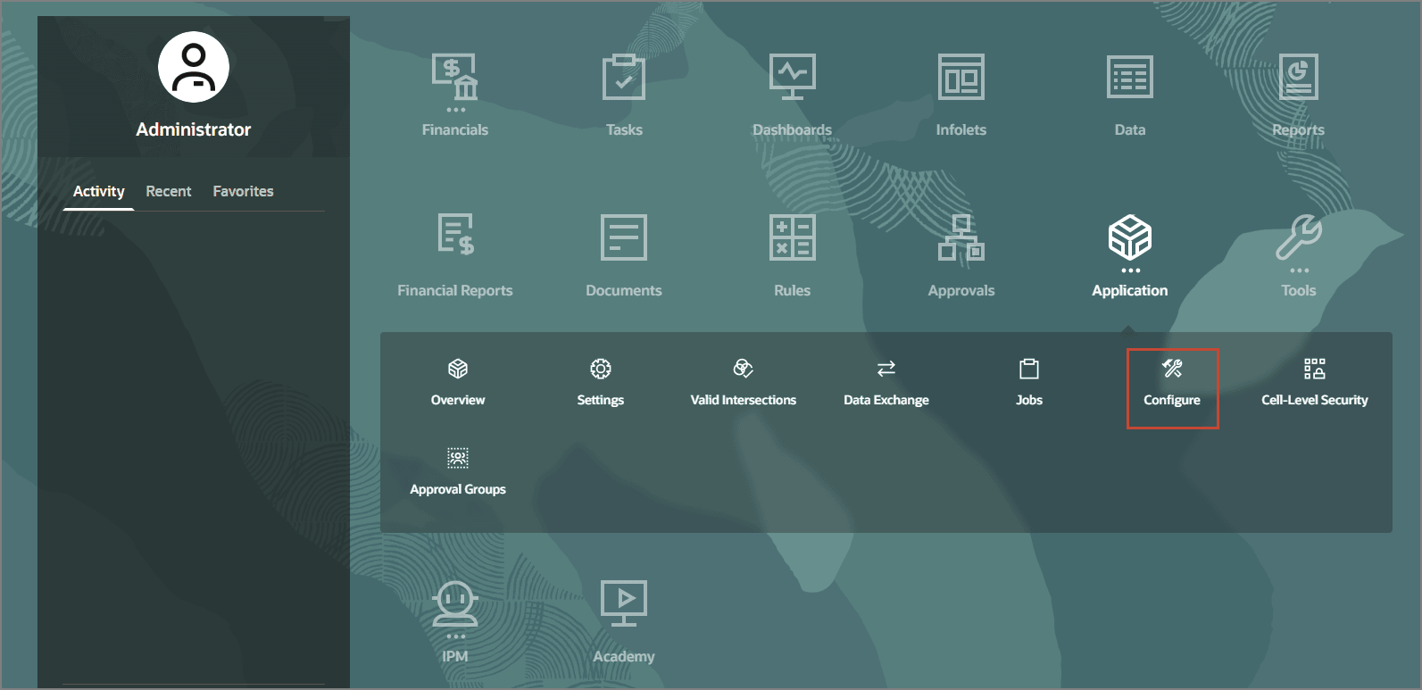

  1. En la página de arranque de Planning, haga clic en Aplicación y, a continuación, en Configurar.
  2. Página de inicio
  3. En la lista desplegable Configurar, seleccione Finanzas.
  4. Página Configurar

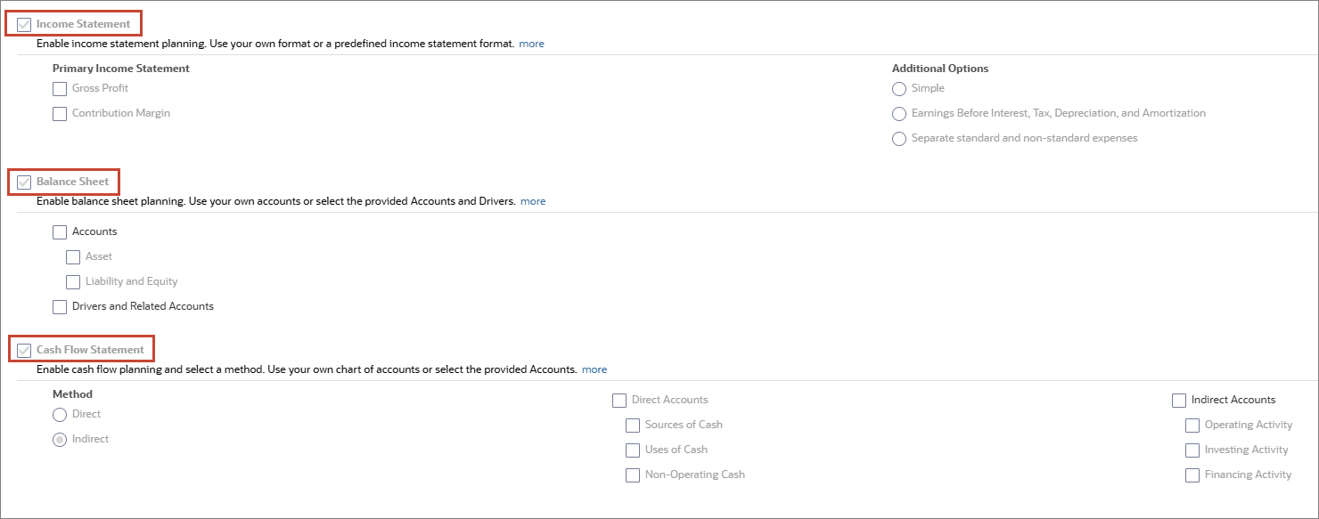

  5. Haga clic en Activar funciones.
  6. La planificación de ingresos y gastos está habilitada. Los gastos se configuran para que pueda planificar con controladores y cuentas relacionadas.
    Parte superior de la pantalla Activar
  7. Desplazar hacia abajo.
  8. Se configuran el estado de ingresos, el balance general y el flujo de caja.
    Parte media de la pantalla de activación
  9. Desplazar hacia abajo.
  10. Actualmente, la previsión continua y la planificación semanal no están configuradas.
    Se muestran las dimensiones existentes y personalizadas. La dimensión Producto está activada para Ingresos y la dimensión Servicios está activada para Gastos. El centro de costos está habilitado para Gastos. El canal está activado para ingresos y gastos. El segmento de financiación está activado para el balance general y el flujo de caja.
    Sección Asignar dimensiones
  11. Haga clic en Cerrar.
No podrá desactivar las funciones más adelante.

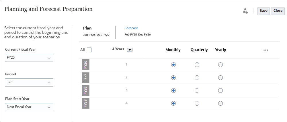

Revisión de periodos de tiempo y granularidad
En Planificación y preparación de previsiones, puede seleccionar el año fiscal, el período (mes) y el año de inicio del plan actuales para controlar la duración inicial y final de los escenarios. También puede definir la granularidad del período para los escenarios Plan, Previsión y Previsión continua (si está activada) en el proceso de negocio.

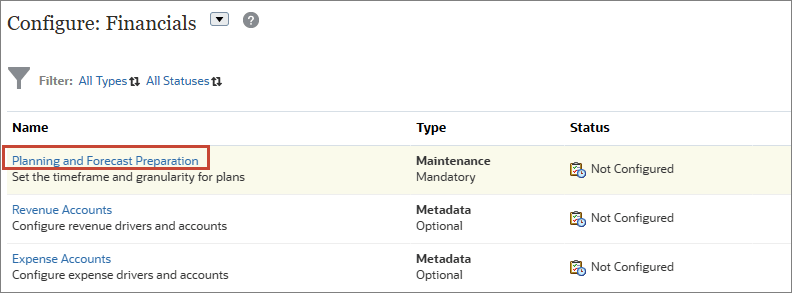

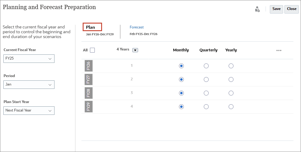

  1. En Configurar: Finanzas, haga clic en Preparación de planificación y previsión.
  2. Página Configurar
    Observe que el año fiscal actual es FY25, el período es January y el año de inicio del plan se define en Next Fiscal Year.

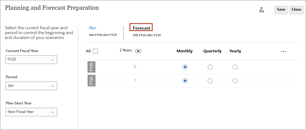

    Preparación de previsión de plan
  3. Haga clic en Previsión.
  4. La previsión comienza en febrero de FY25 y se ejecuta hasta diciembre de FY26. La previsión de dos años se establece mensualmente.
    Granularidad de previsión
  5. Haga clic en Plan.
  6. El Plan de cuatro años, que abarca desde el FY26 de enero hasta diciembre de FY29, tiene los datos de cada año planificados mensualmente.
    Granularidad del plan
  7. Haga clic en Cerrar.

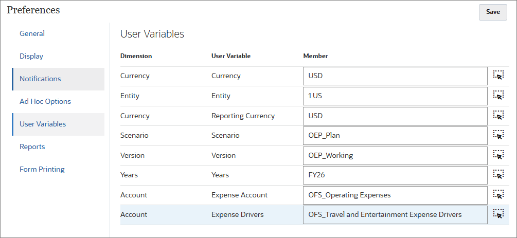

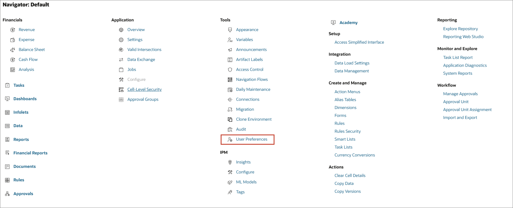

Selección de valores para variables de usuario
Las variables de usuario se agregaron cuando se creó el proceso de negocio. Las variables de usuario actúan como filtros en el formulario que permiten a los planificadores centrarse sólo en determinados miembros. En esta sección, puede definir valores para los valores de los usuarios.
  1. Haga clic en Icono de Navegador (navegador) y, en Tools, seleccione User Preferences.
  2. Menú Navegador
  3. Haga clic en Variables de usuario.
  4. Página de preferencias
  5. Para cada variable, haga clic en MemberSelector (Selector de miembros) para definir el valor de la variable como se especifica a continuación:
    • Moneda: USD
    • Entidad: 1 US
    • Moneda de presentación: USD
    • Escenario: OEP_Plan
    • Versión: OEP_Working
    • Años: FY26
    • Cuenta de gastos: OFS_Operating Gastos
    • Impulsores de gastos: OFS_Travel e impulsores de gastos de entretenimiento
  6. Haga clic en Guardar.
  7. Guardar variables
  8. En el mensaje de información, haga clic en OK (Aceptar).
  9. Petición de información

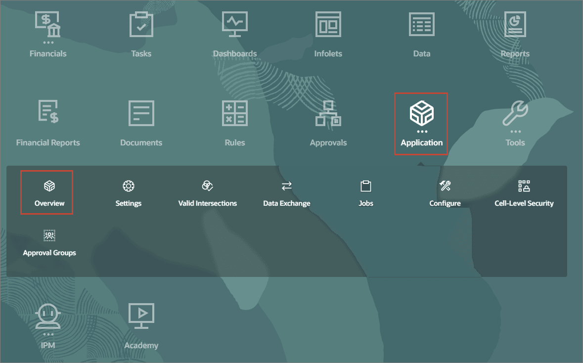

  1. En la página de arranque de Planning, haga clic en Aplicación y, a continuación, enDescripción general.
  2. Página de inicio
  3. En la página Aplicación, haga clic en Acciones y seleccione Importar datos.
  4. Importar datos

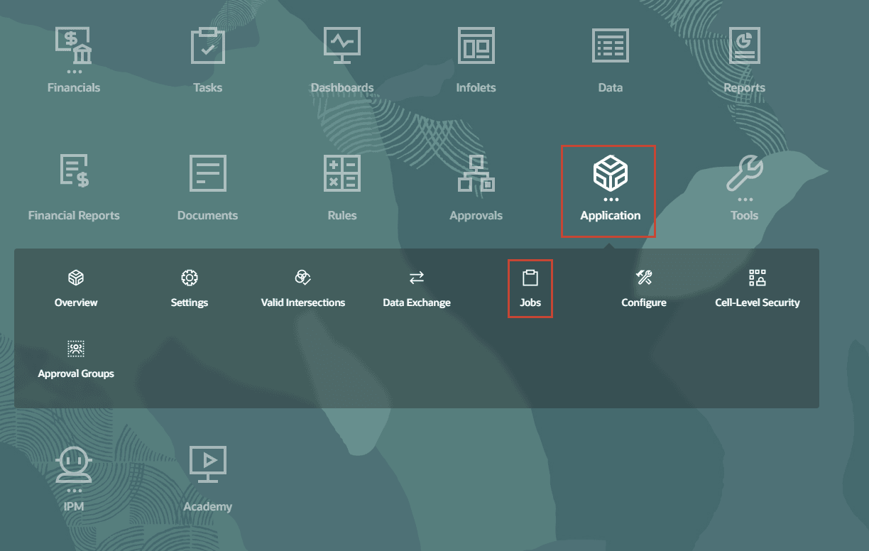

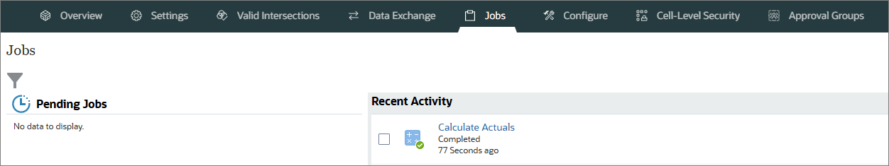

  24. Haga clic en Trabajos.
  25. Seleccionar tarjeta de trabajos
  26. Verifique que los trabajos se hayan realizado correctamente.
  27. Verificar trabajo

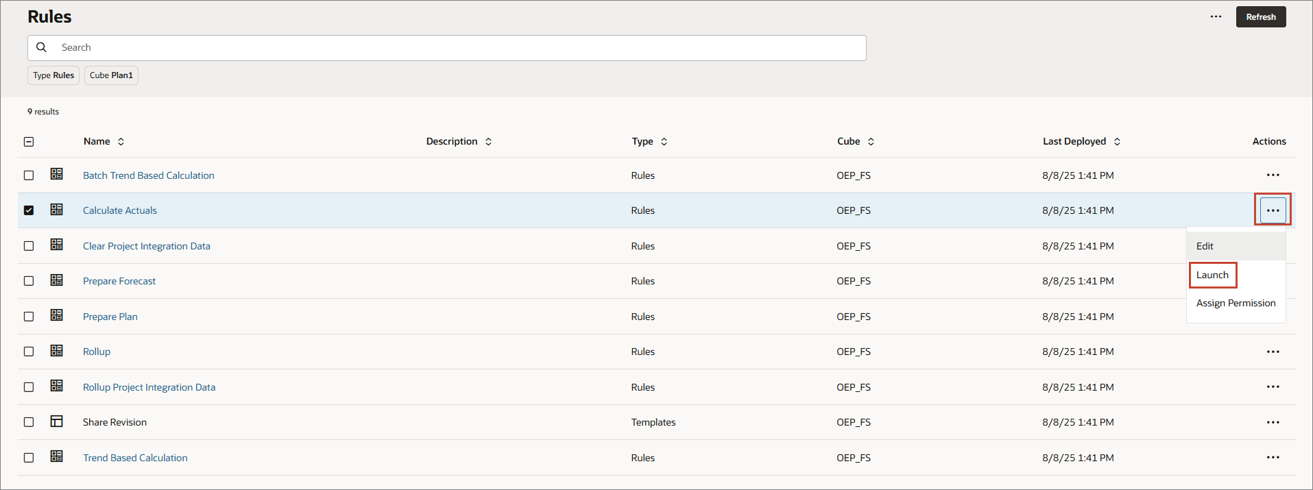

Cálculo de valores reales
En este apartado se calculan los datos reales para calcular los parámetros y los datos agregados. Después de cargar los datos, ejecute esta regla para asegurarse de que está trabajando con los cálculos y cifras más recientes.

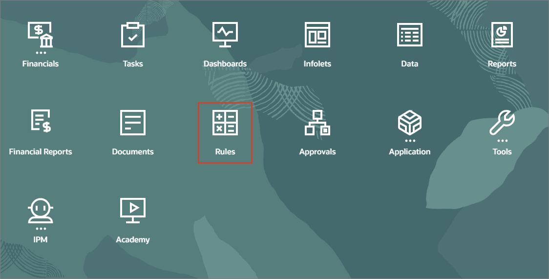

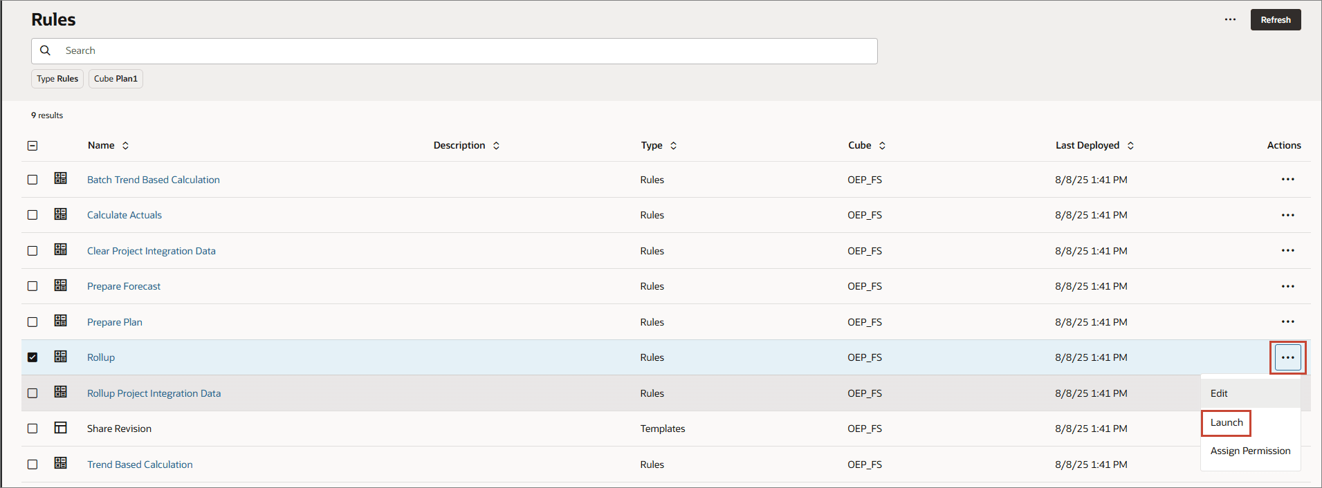

  1. En la página inicial de Planning, haga clic en Reglas.
  2. Haga clic en Reglas
  3. En Calcular valores reales, haga clic en Iniciar.
  4. Iniciar regla

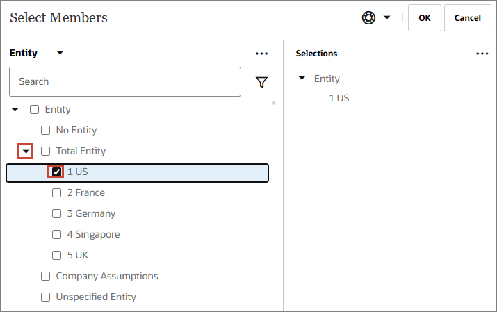

  5. En Entity, haga clic en Icono de selector de miembros (Selector de miembros).
  6. Seleccionar miembro de entidad
  7. Haga clic en la flecha a la derecha de Entidad total, seleccione 1 EE. UU. y haga clic en Aceptar.
  8. Seleccionar Entidad

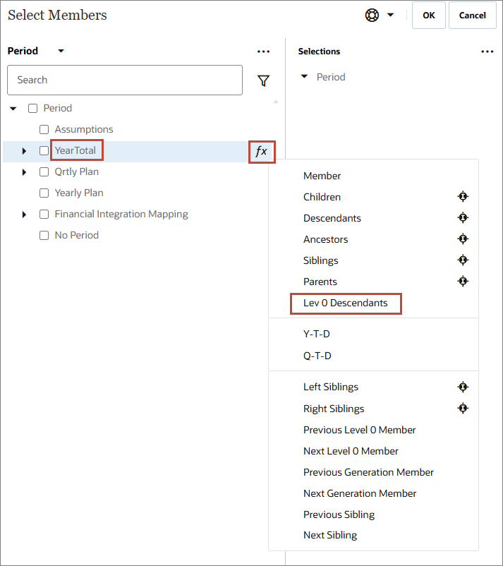

  9. Para Períodos, haga clic en Icono de selector de miembros (Selector de miembros).
  10. Seleccionar Período
  11. En YearTotal, haga clic en Icono de Selector de funciones (Selector de funciones), seleccione Descendientes de nivel 0 y haga clic en Aceptar.
  12. Seleccionar Período

  18. En la página de inicio de Planning, haga clic en Aplicación y, a continuación, en Trabajos.
  19. Página de inicio
  20. Verifique que el trabajo se ha realizado correctamente.
  21. Página Trabajos

  1. En la página de Inicio de Planning, haga clic en Reglas.
  2. En Ampliación, haga clic en Iniciar.
  3. Página Reglas de Negocio

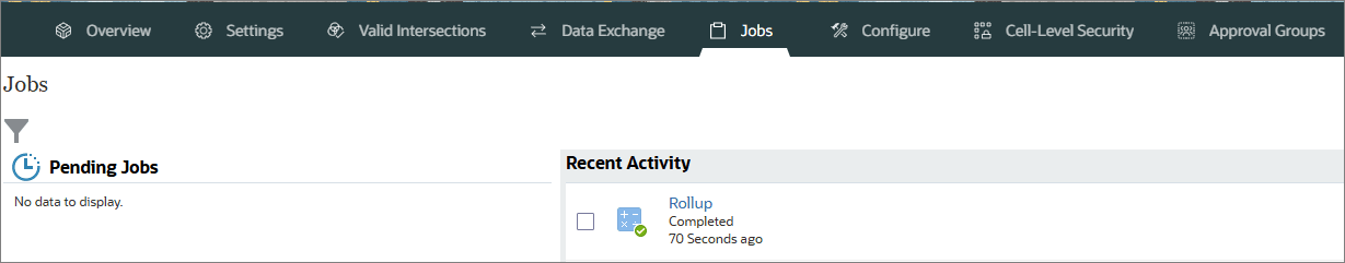

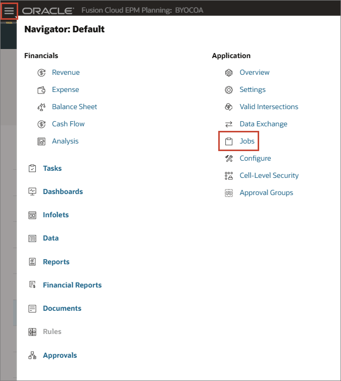

  6. Haga clic en Navegador y, en Aplicación, seleccione Trabajos.
  7. Menú Navegador
    El trabajo de acumulación se ha completado correctamente.
    Página Trabajos

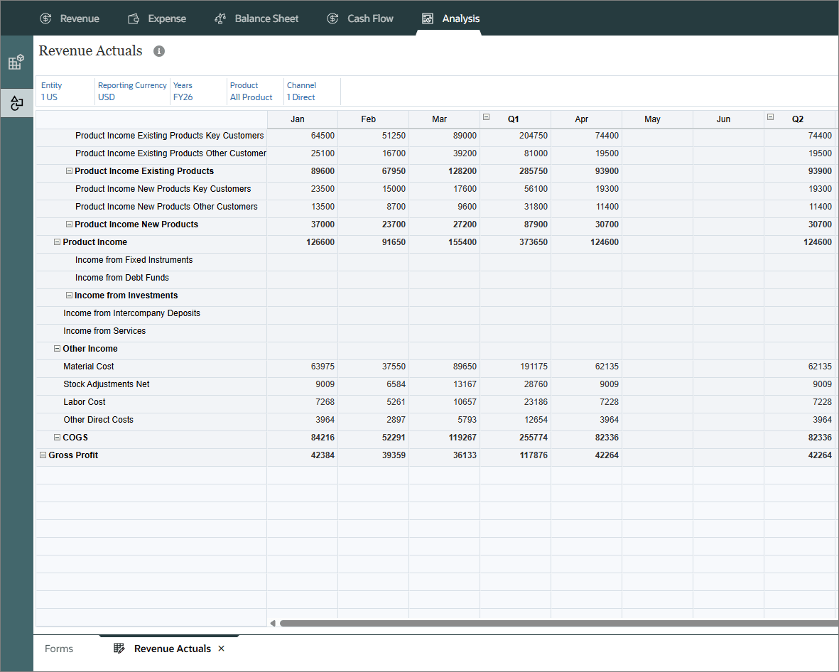

Revisión de los datos cargados
En esta sección, verificará que se han cargado los datos reales.

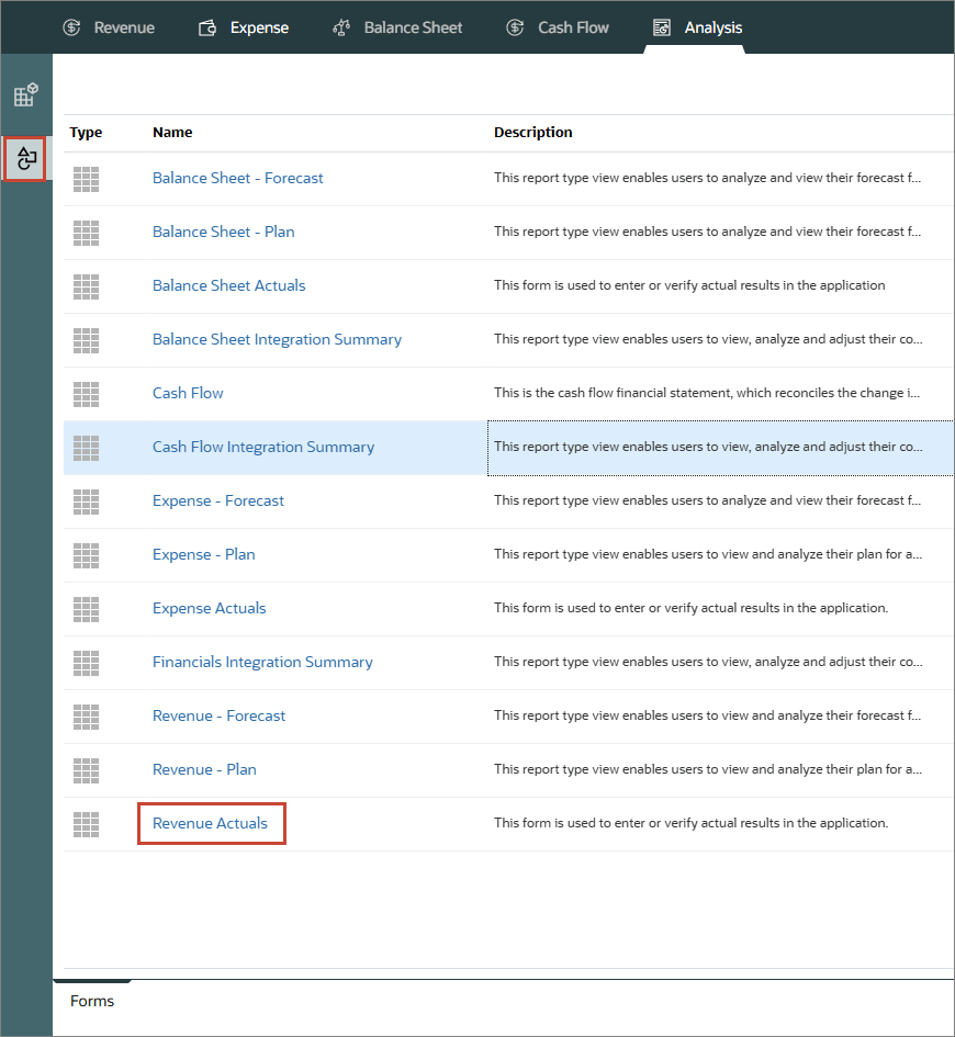

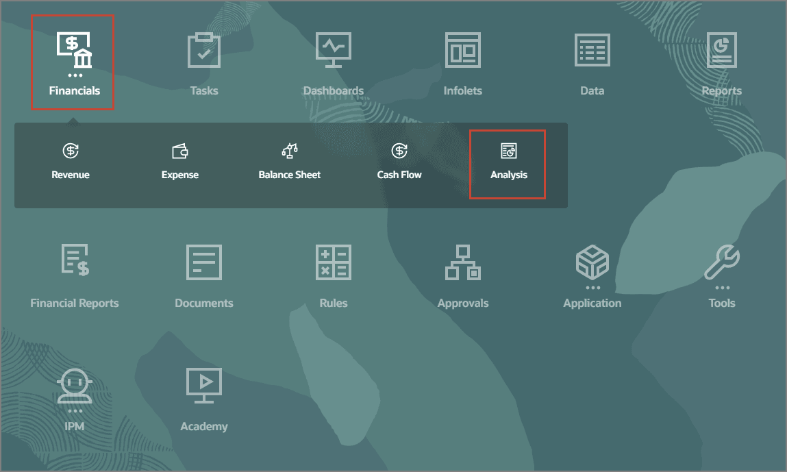

  1. En la página de Inicio de Planning, haga clic en Finanzas y, a continuación, en Análisis.
  2. HomePageAnalysis
  3. Seleccione el separador vertical Formularios.

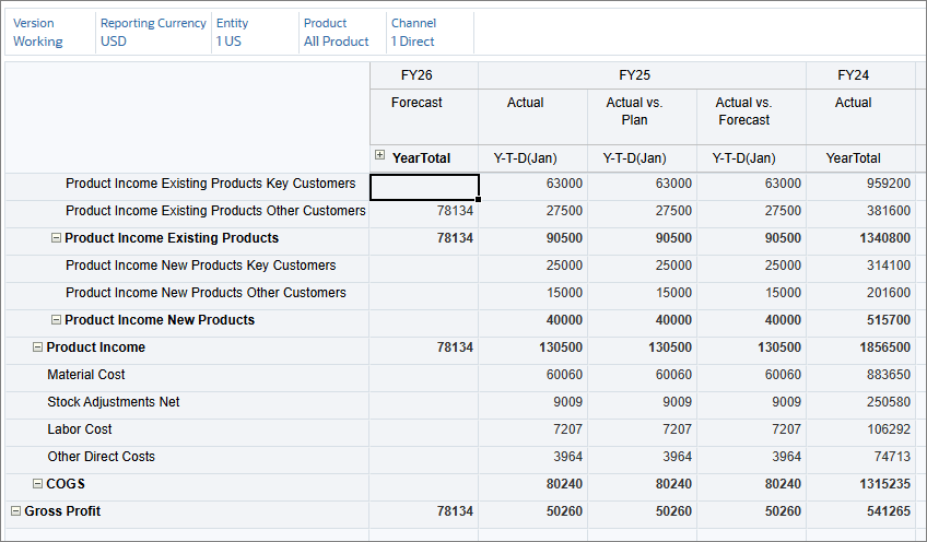

  4. Haga clic en Reales de ingresos.
  5. RevenueActuals

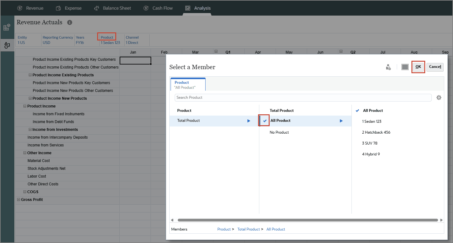

  6. Haga clic en Producto, seleccione Todo el producto y haga clic en Aceptar.
  7. POVandGo
  8. Asegúrese de que el PDV está definido en lo siguiente y haga clic en GoIcon (Ir).
  9. POVandGo
    Se muestran los datos de ingresos cargados.
    RevenueData

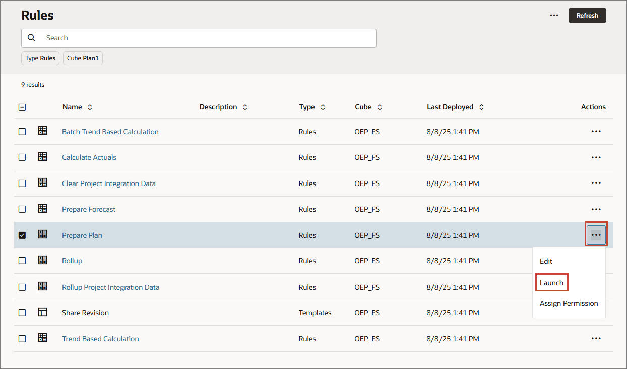

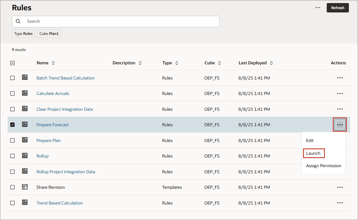

  1. Haga clic en NavigatorIcon (Navegador) y en Reglas.
  2. En Preparar plan, haga clic en Iniciar.
  3. BusinessRulesPage
  4. Para cada miembro, haga clic en MemberSelector (Selector de miembros) para definir el valor como se especifica a continuación y, a continuación, haga clic en Iniciar:

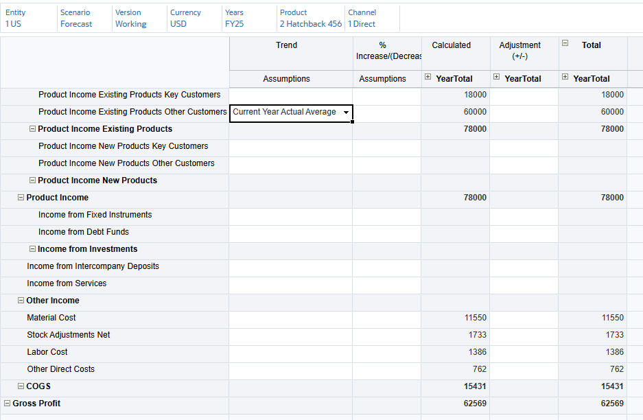

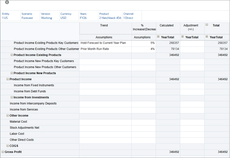

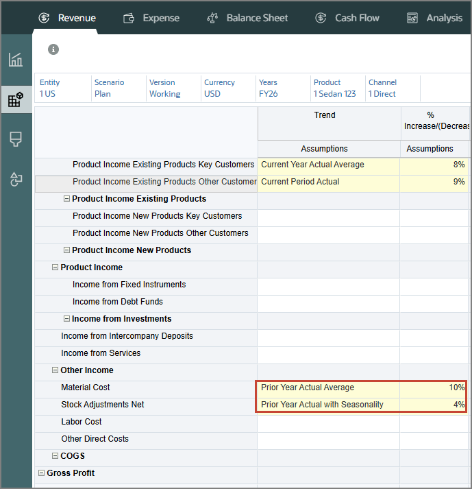

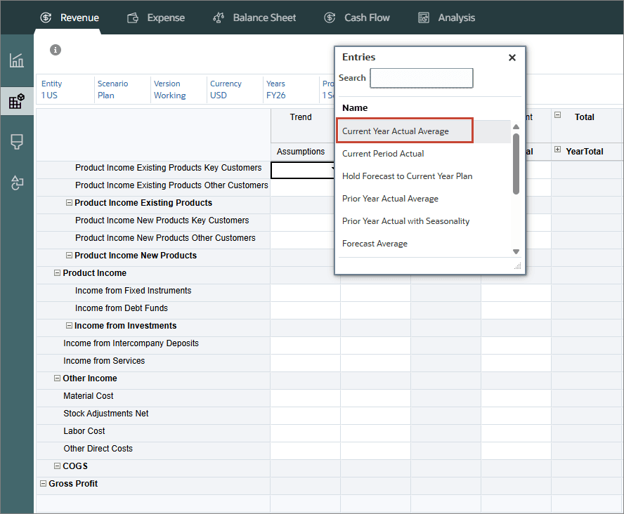

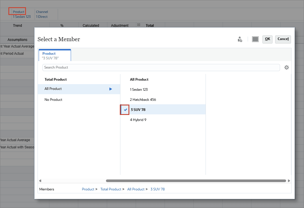

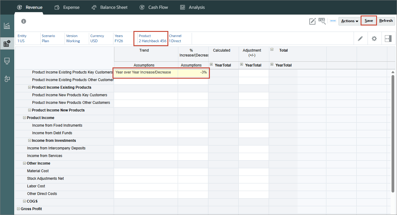

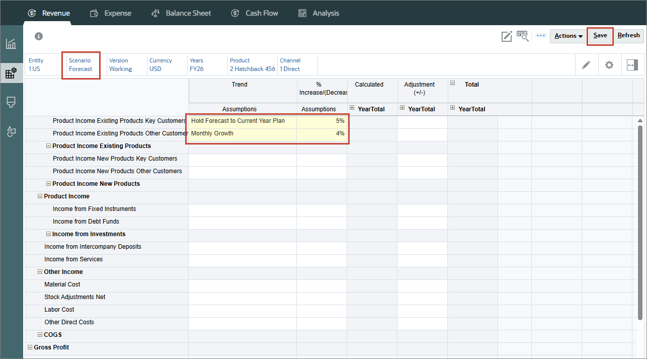

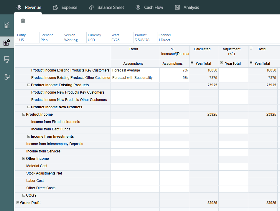

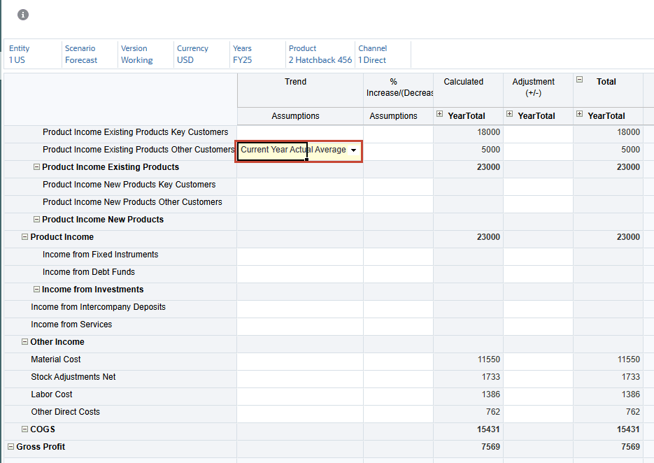

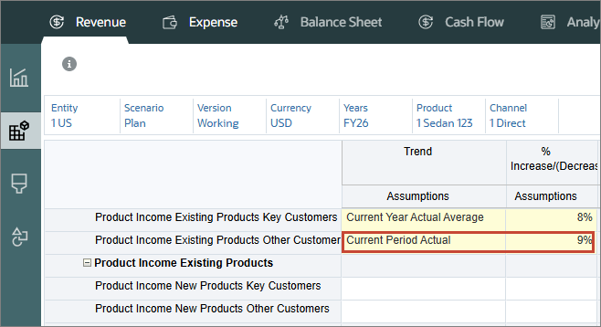

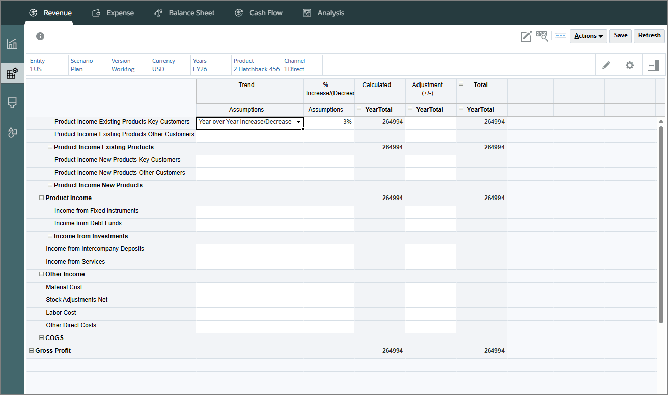

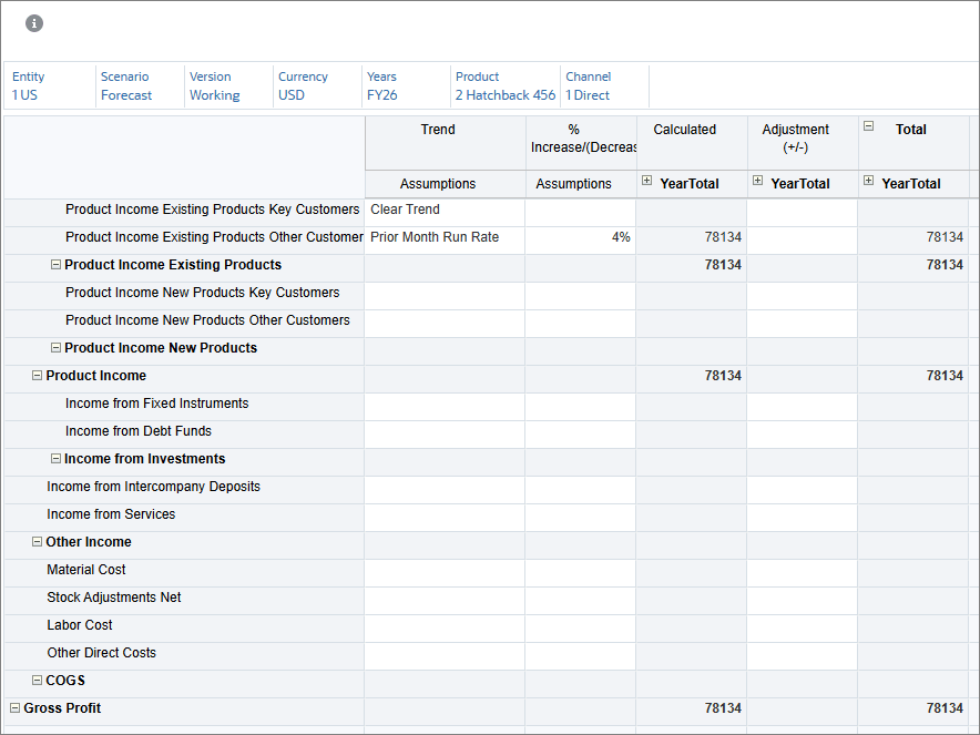

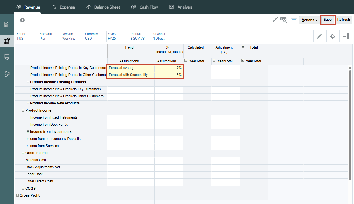

Puede planificar los ingresos en función de las tendencias y aumentar o reducir esos valores para calcular los datos del plan.
Basando planes en datos reales
Con las tendencias, puede desarrollar sus planes basándolos en datos reales cargados.

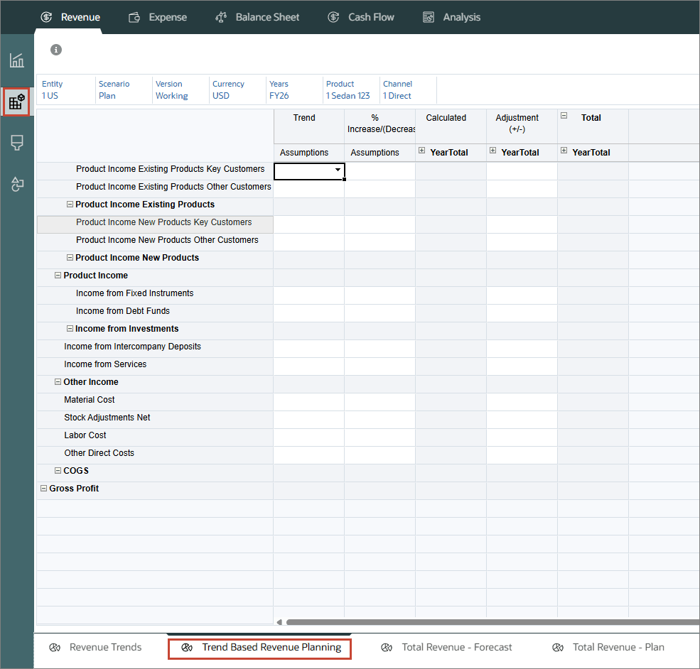

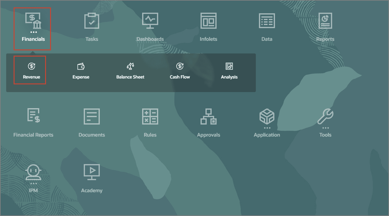

  1. En la página de Inicio de Planning, haga clic en Finanzas y, a continuación, en Ingresos.
  2. Ingresos de página de inicio
  3. A la izquierda, seleccione el separador vertical Controlador y basado en tendencia y, a continuación, en los separadores inferiores, seleccione Planificación de ingresos basada en tendencias.
  4. Página Tendencias de ingresos
  5. Realice selecciones de PDV en función de lo siguiente y haga clic en GoIcon (Ir):

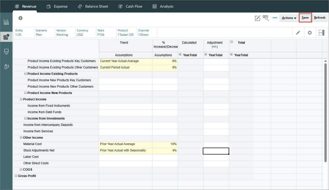

  7. Para Clientes clave de productos existentes de ingresos por productos, en Suposiciones de tendencia, seleccione Media real del año actual.
  8. SelectTrend
    Promedio real del año real calcula el promedio para una cuenta para el año fiscal actual especificado en Preparación de planes y previsiones.
  9. Para Clientes clave de productos existentes de ingresos por productos, en %Increase/(Decrease), introduzca 8%.
  10. Para Product Income Existing Products Other Customers, en Trend Assumption, seleccione Current Period Real y, en %Increase/(Decrease), introduzca 9%.
  11. Valor real del período actual toma el valor de una cuenta para el mes o semana especificado como el periodo real del año fiscal actual especificado en Planificación y preparación de previsiones.
    EnterTrendandPercentIncrease

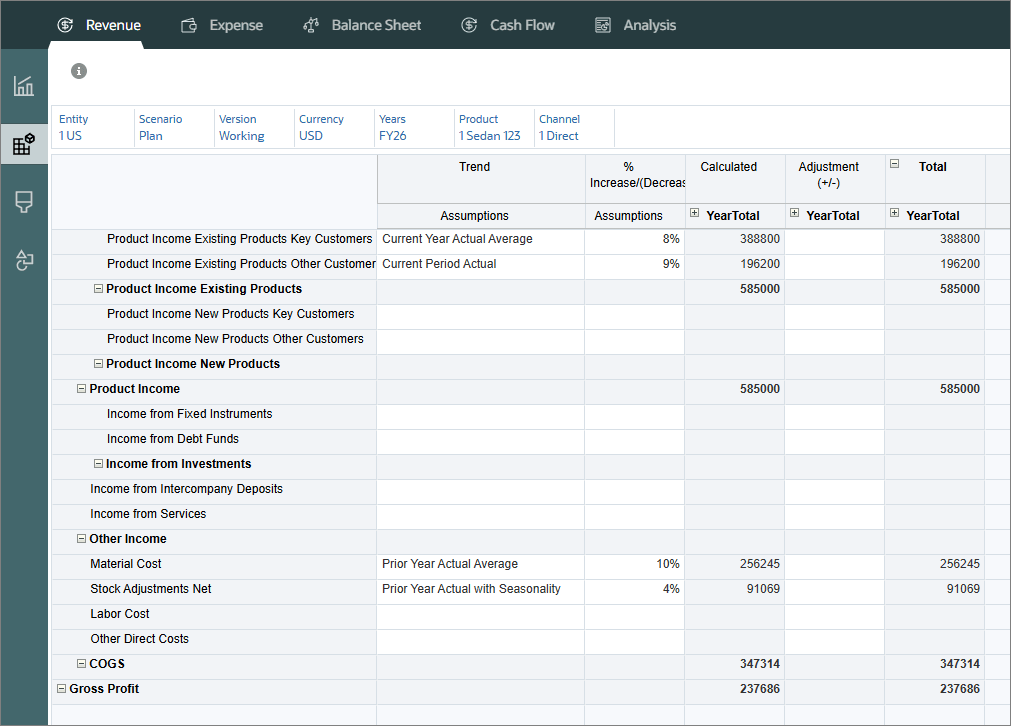

  12. En Costo de material, en Suposiciones de tendencia, seleccione Promedio real del año anterior y, en %Aumento/(Reducción), introduzca 10%.
  13. Promedio real de año anteriores calcula el promedio de una cuenta para el año antes del año fiscal actual especificado en Planificación y preparación de previsiones.
  14. En Neto de ajustes de stock, en Suposiciones de tendencia, seleccione Real de año anterior con estacionalidad y, en %Aumento/(Reducción), introduzca 4%.
  15. Valor real del año anteriores con estacionalidad calcula el valor de las cuentas para el mes utilizando el valor del mismo mes del año anteriores.
    StockAdjustments
  16. Haga clic en Guardar .
  17. SaveChanges
  18. En los mensajes de información, haga clic en Aceptar.
  19. Recuadro de Diálogo Información
    Los datos se calculan en función de las selecciones.
    ActualTrendResults
  1. Haga clic en Product (Producto), cambie el producto a 3 SUV 78 y haga clic en OK (Aceptar).
  2. Elegir Producto
  3. Haga clic en GoIcon (Ir).
  4. Para Clientes clave de productos existentes de ingresos por productos, en Suposiciones de tendencia, seleccione Promedio de previsión y en %Increase/(Reducir), introduzca 7%.
  5. La media de previsión es válida solo para el escenario del plan, y toma el promedio del año anterior para la previsión.
  6. ParaProduct Income Existing Products Other Customers, en Trend Assumption, seleccione Forecast with Seasonality y, en %Increase/(Decrease), introduzca 5% .
  7. La previsión con estacionalidad es solo para el escenario del plan y toma los valores mensuales de la previsión del año anterior.
  8. Haga clic en Guardar.
  9. SaveChanges
  10. En los mensajes de información, haga clic en Aceptar.
  11. Recuadro de Diálogo Información
    UpdatedTrendResults
  12. Haga clic en Product (Producto), cambie el producto a 2 Hatchback 456 y haga clic en OK (Aceptar).
  13. Haga clic en GoIcon (Ir)
  14. Para Clientes clave de productos existentes de ingresos por productos, en Suposiciones de tendencia, seleccione Aumento/disminución año a año y, en %Increase/(Disminución), introduzca -3%.
  15. Aumento/Disminución de año tras ejercicio aplica un porcentaje de aumento o disminución al valor del año anterior. Debe tener datos para el año anterior.
  16. Haga clic en Guardar.
  17. SaveChanges
    YearoverYearResults

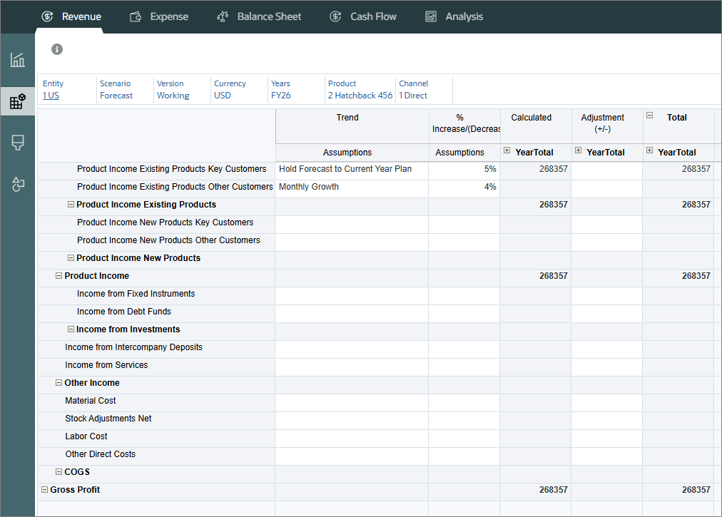

  20. Haga clic en Escenario, seleccione Previsión y haga clic en Aceptar.
  21. SelectForecast
  22. En Clientes clave de productos existentes de ingresos por productos, en Suposiciones de tendencia, seleccione Retener previsión a plan de año actual y en %Increase/(Reducir), introduzca 5%.
  23. La opción Retener previsión para el plan del año actual es solo para el escenario Previsión. Compara cuánto se ha gastado hasta el año de una cuenta con el plan para el año actual, y distribuye el remanente uniformemente entre los demás meses de la previsión. Debe tener los datos del plan cargados para el año actual.
  24. Para Product Income Existing Products Other Customers, en Trend Assumption, seleccione Monthly Growth y, en %Increase/(Decrease), introduzca 4%.
  25. Crecimiento mensual
    Crecimiento mensual calcula el cambio año a año de una cuenta utilizando los años actual y el año anterior como base para calcular el crecimiento. Debe tener datos para el año anterior.
  26. Haga clic en Guardar.
  27. En los mensajes de información, haga clic en Aceptar.
  28. Recuadro de Diálogo Información
    ForecastTrends

  32. En Product Income Existing Products Other Customers, en Trend Assumption, seleccione Current Year Real Average.
  33. ForecastFY26Data
  34. Haga clic en Guardar y, en el mensaje Información, haga clic en Aceptar.
  35. Los datos del año anterior se calculan en función de las selecciones.

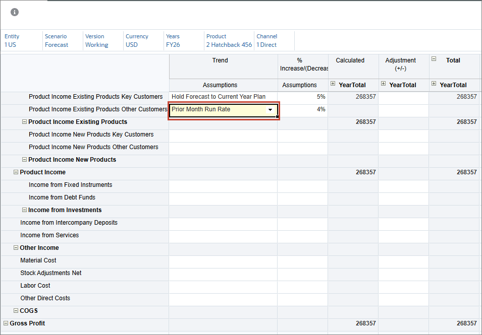

  39. En Product Income Existing Products Other Customers, en Trend Assumption, seleccione Prior Month Run Rate y haga clic en Save.
  40. Tasa de ejecución del mes pasado toma el valor del periodo anterior. El mes actual es enero y el primer período para el pronóstico es febrero, por lo que el valor de enero se aplica a febrero.
    Ejemplo de ejecución de mes anterior
  41. En los mensajes de información, haga clic en Aceptar.
  42. Los datos se calculan en función de las selecciones.
    Resultados de ratio de ejecución de mes anterior

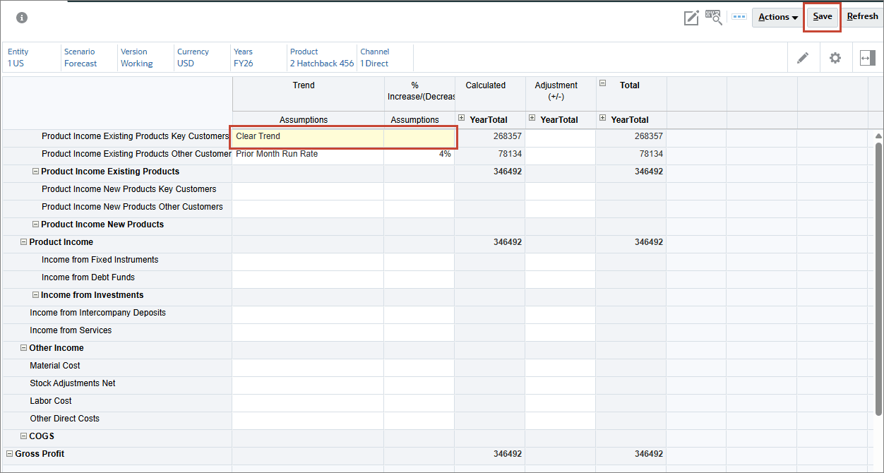

  43. Para los clientes clave de productos existentes de ingresos por producto, en Suposiciones de tendencia, seleccione Borrar tendencia y, en %Aumento/(Reducción), suprima el porcentaje. A continuación, haga clic en Guardar y, en el mensaje de información, haga clic en Aceptar.
    Tendencia de borrado
    La tendencia clara elimina la tendencia y borra los datos de la tendencia establecida anteriormente.
    Datos de tendencia borrados

  6. En el menú Acciones, seleccione Reglas de negocio.
  7. Seleccionar reglas de negocio
  8. Seleccione Acumulación.
  9. Seleccionar acumulación

  11. En los mensajes de información, haga clic en Aceptar.
  12. Mensaje Informativo
    Los datos del plan se acumulan.
    RolledUpPlan
