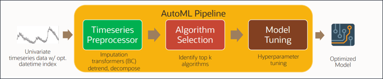

Las predicciones avanzadas o las predicciones de aprendizaje automático hacen referencia al proceso de uso de modelos de aprendizaje automático para prever datos en función de las funciones de entrada.
Principales ventajas de las predicciones avanzadas:
  • Permite realizar predicciones más potentes mediante la correlación con otros puntos de datos proporcionados.
  • Está integrado en Oracle EPM para empoderar a los usuarios financieros y operativos con ciencia de datos optimizada para casos de uso de planificación y previsión multidimensionales.
  • Aprovecha algoritmos más sofisticados y mejora la precisión.

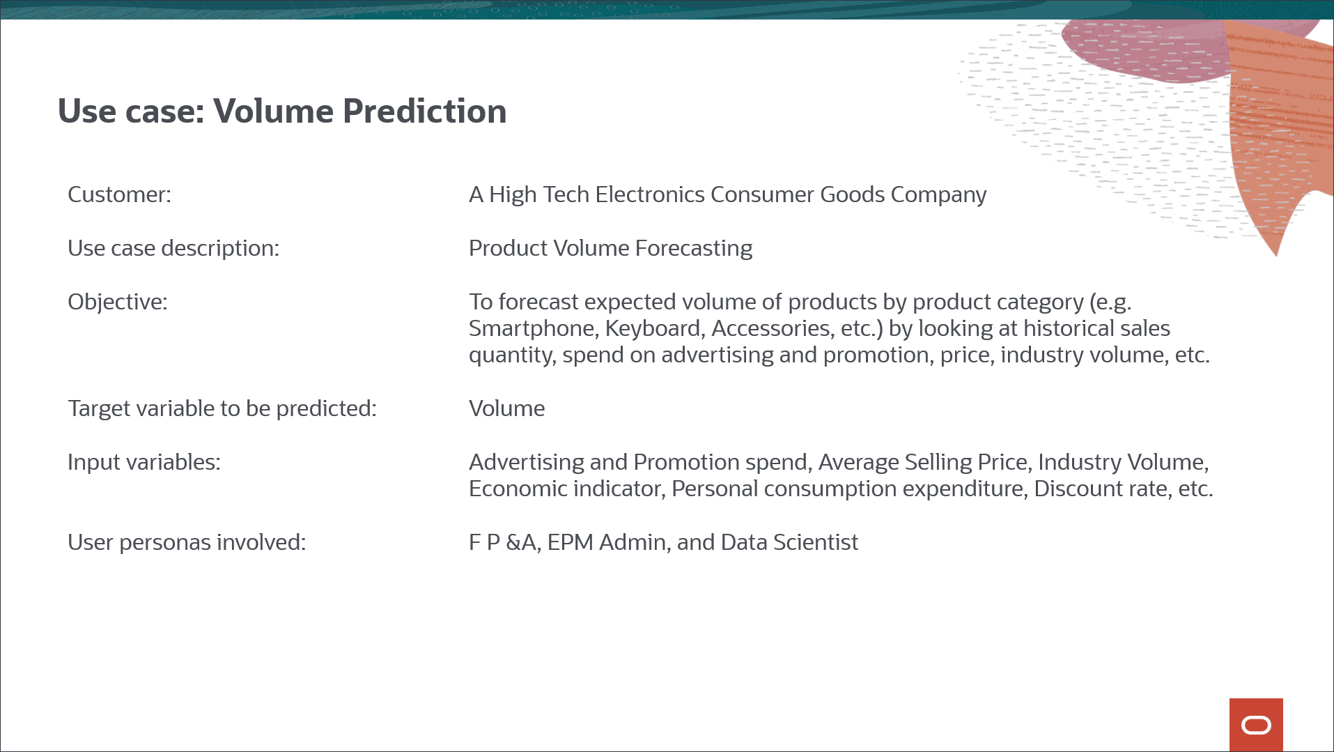

Caso de uso de previsión de volumen
Tenga en cuenta el caso de uso en el que desea predecir el volumen de ventas por producto en función de los volúmenes de ventas históricos del FY22 de enero al FY24 de junio. Además del volumen de ventas histórico, también se utilizan factores de entrada como los volúmenes de la industria, el precio medio de venta, las promociones de publicidad y marketing y la tasa de descuento, todos los factores internos que pueden afectar la predicción de volumen futura. También utiliza un par de factores externos, como el indicador económico, como la tasa de crecimiento del PIB, y el gasto en consumo personal, que pueden tener un impacto en la predicción del volumen futuro.
Los controladores de entrada históricos se importan principalmente de orígenes de datos, y los valores de controladores de entrada futuros se pueden planificar mediante métodos tradicionales, como el controlador o el basado en tendencias, o bien puede utilizar la predicción univariante (función de imputación) disponible como parte del trabajo de predicción avanzada en sí.
Predicciones univariantes y multivariantes

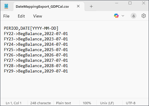

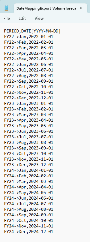

  • Descargue esta asignación de fecha en su equipo local.
    Sugerencia:
    Para guardar el archivo localmente, puede hacer clic con el botón derecho y seleccionar Guardar enlace como. Asegúrese de guardar el archivo con un archivo .csv.

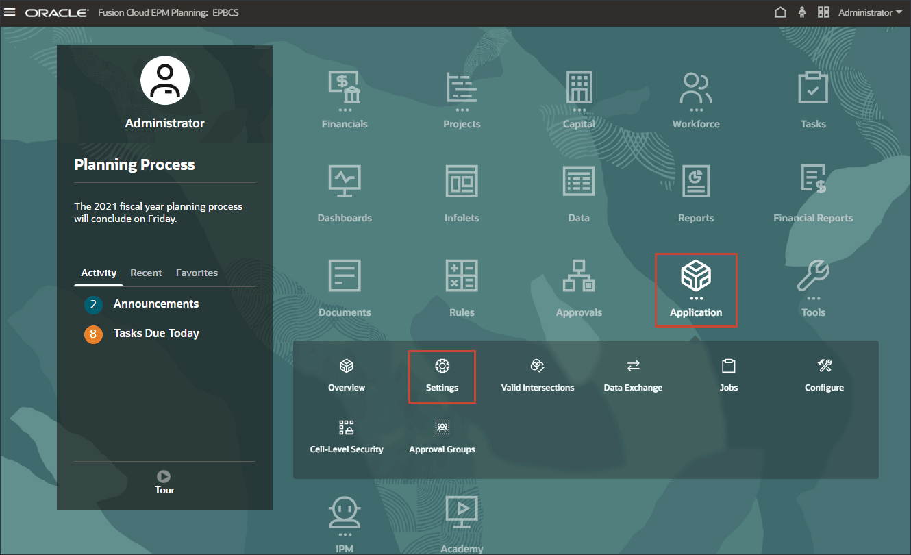

  1. En la página de Inicio, haga clic en Aplicación y, a continuación, en Configuración.
    Ir a la configuración

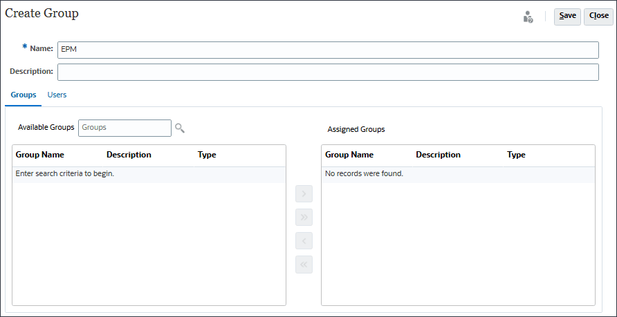

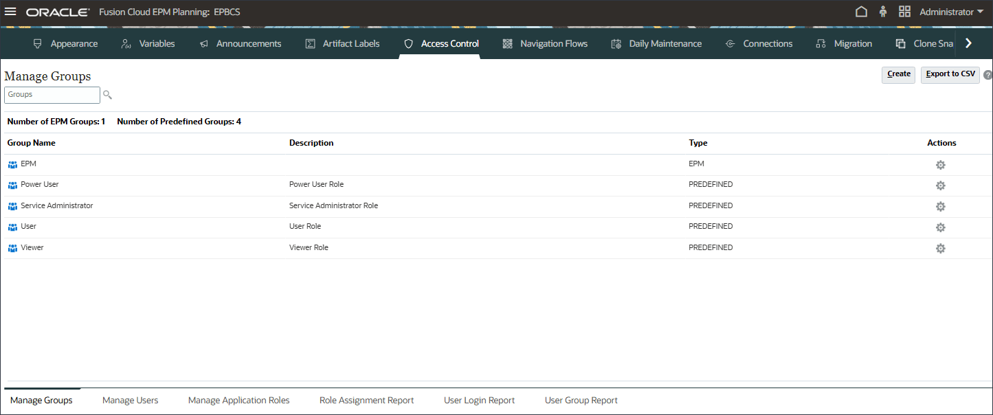

Creación del grupo de EPM
  1. En la página inicial, haga clic en las herramientas y, a continuación, en Control de acceso.
    Ir a Control de acceso
  2. En Gestionar grupos, haga clic en Crear.
    Gestionar creación de grupos
  3. En Crear grupo, en Nombre, introduzca EPM.
    Crear Grupo
  4. Con Grupos seleccionados, junto a Grupos disponibles, haga clic en Buscar (Buscar).
    Los grupos disponibles se muestran en la lista.
    Grupos Disponibles
  5. Para mover todos los roles predefinidos, haga clic en Mover todo (Mover todo).
    Adición de roles predefinidos
  6. Haga clic en Guardar.
  7. En el mensaje de información, haga clic en Aceptar.
  8. Verifique que EPM aparece en Gestionar grupos.
  9. Haga clic en Inicio (Inicio) para volver a la página inicial.

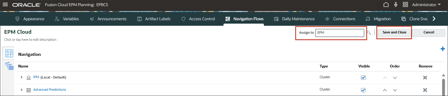

    Asignación del grupo de EPM al flujo de navegación de EPM Cloud.

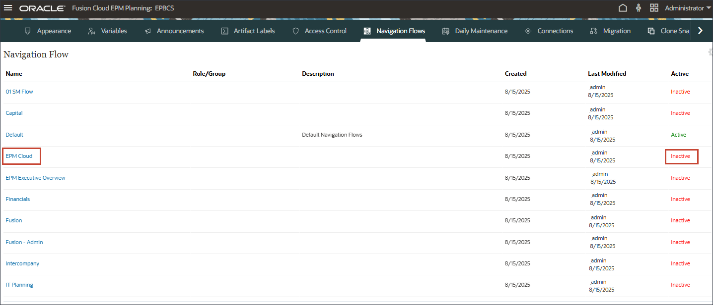

  1. En la página de Inicio, haga clic en Herramientas y, a continuación, haga clic en Flujos de desplazamiento.
    Ir a flujos de navegación
  2. En Flujo de navegación, verifique que EPM Cloud esté establecido en Inactivo y, a continuación, haga clic en EPM Cloud.
    Flujo de navegación de EPM Cloud
  3. En EPM Cloud, en Asignar a, introduzca EPM y haga clic en Guardar y cerrar.
    Flujo de navegación
  4. En EPM Cloud, haga clic en Inactivo para activar el flujo de navegación de EPM Cloud.
    Flujo de navegación
  5. Haga clic en Inicio (Inicio) para volver a la página inicial.

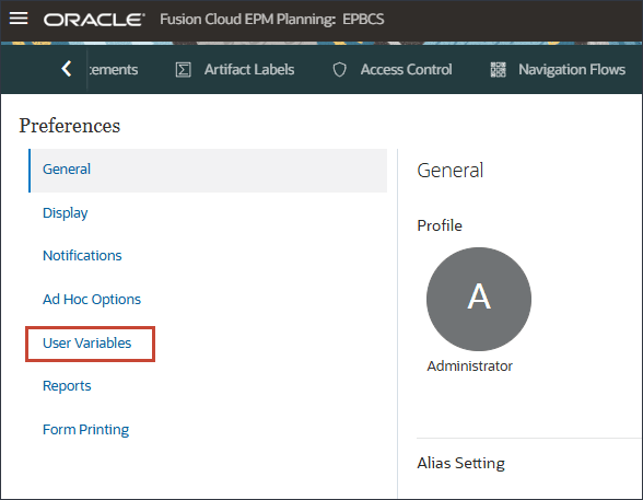

  1. En la página de Inicio, haga clic en Herramientas y, a continuación, haga clic en Preferencias de usuario.
    Ir a Preferencias de usuario
  2. Haga clic en Variables de usuario.
    Seleccionar variables

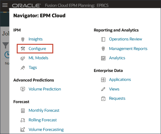

Seleccione el flujo de navegación de EPM Cloud que incluye una tarjeta para Advanced Predictions para poder revisar la previsión de volúmenes.
  1. En la página de inicio, haga clic en Por defecto (predeterminado) y seleccione EPM Cloud.
    Flujos de navegación
    Se muestra el flujo de navegación de EPM Cloud.

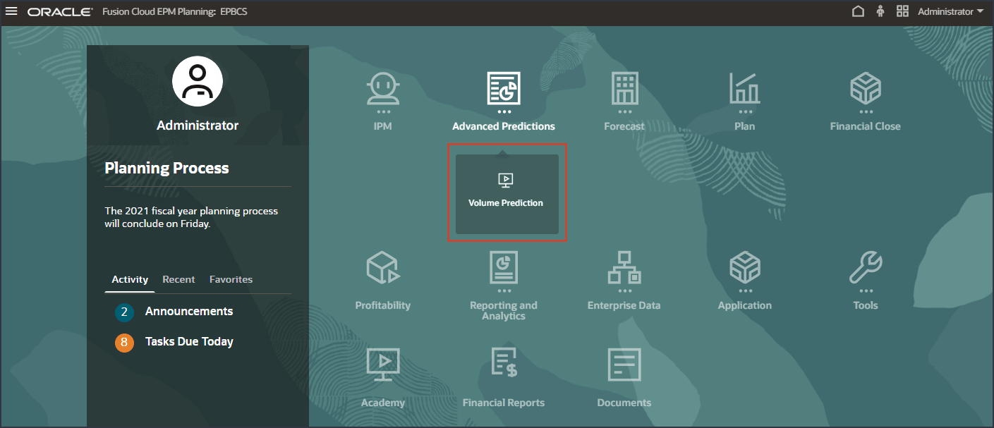

  2. En el flujo de navegación de EPM Cloud, observe la tarjeta Advanced Predictions.
    Flujo de navegación de EPM Cloud con tarjeta de predicciones avanzadas
  3. Haga clic en Predicciones avanzadas.
    Flujo de navegación donde puede revisar las predicciones generadas mediante Predicciones avanzadas.

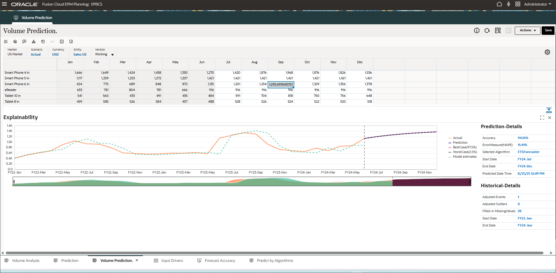

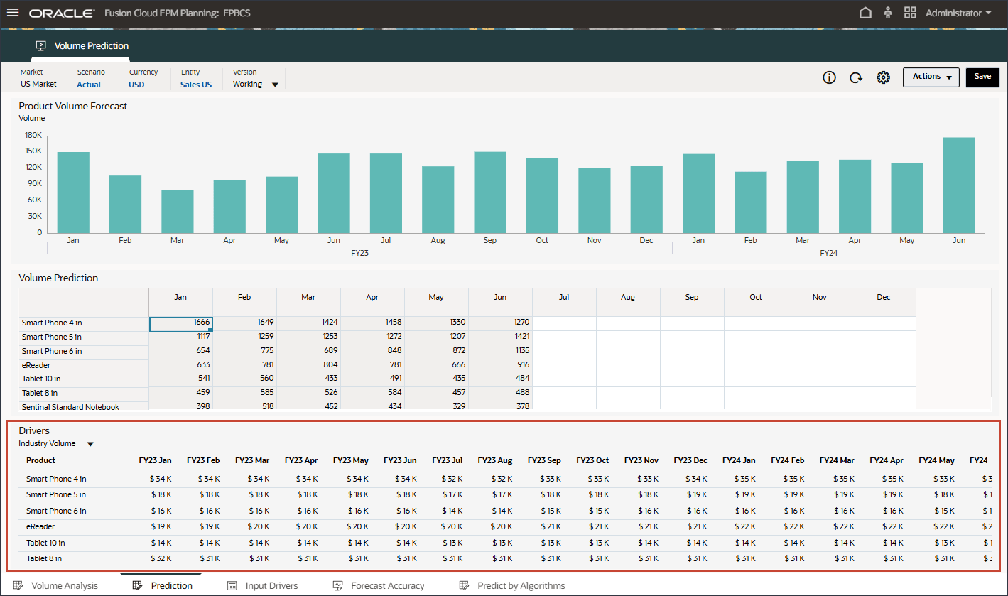

Revisión de predicciones de volumen

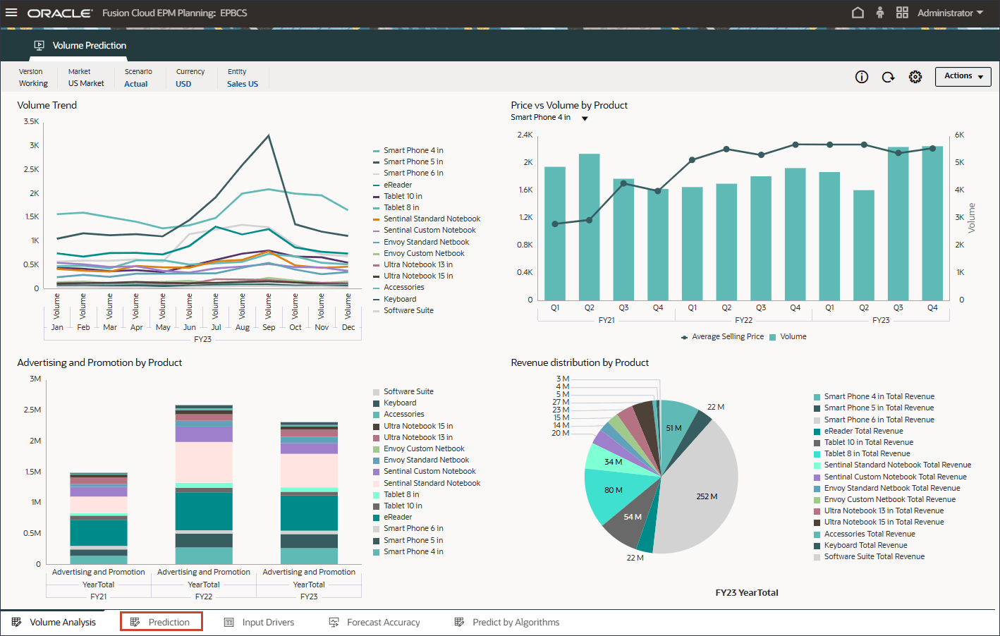

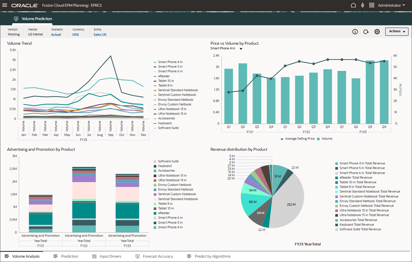

Antes de crear y ejecutar predicciones de volumen, revise el panel de control de predicciones de volumen junto con los datos históricos que se han preparado para este caso de uso. Utilice la tarjeta de predicciones de volumen que está configurada para mostrar el análisis de volumen por período y otros controladores. Esta tarjeta también incluye fichas que se configuran para mostrar los valores del controlador y los resultados de predicción.
  1. En la página de inicio, haga clic en Predicciones avanzadas y, a continuación, en Predicción de volumen.

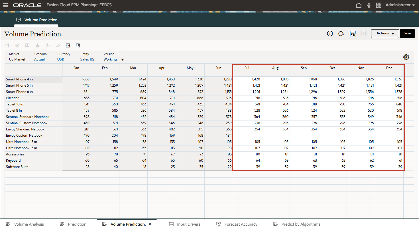

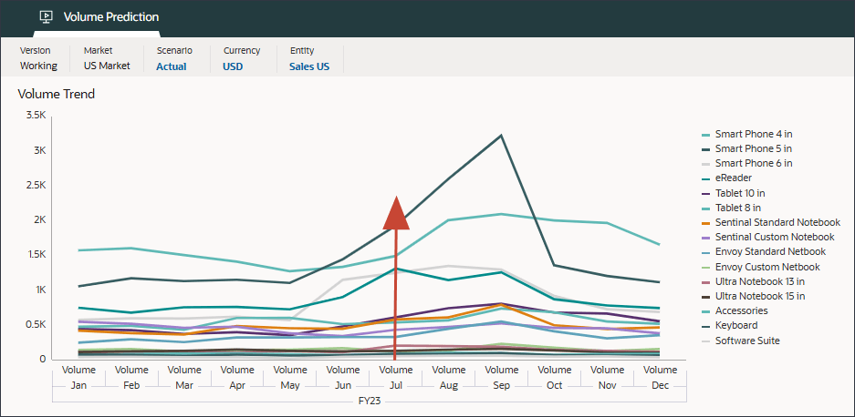

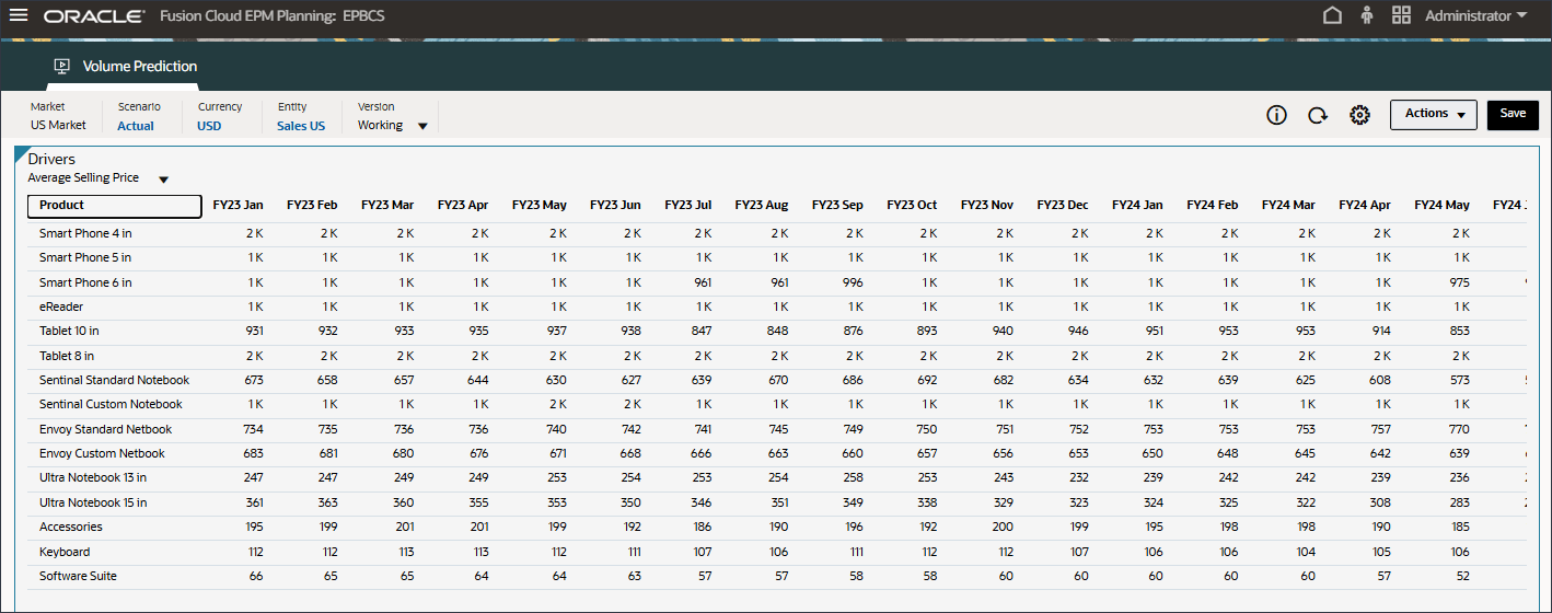

  2. Revise las predicciones de volumen, incluida la tendencia de volumen, el precio frente al volumen por producto, la publicidad y la promoción por producto y la distribución de ingresos por producto.
    Panel de control de predicción de volumen

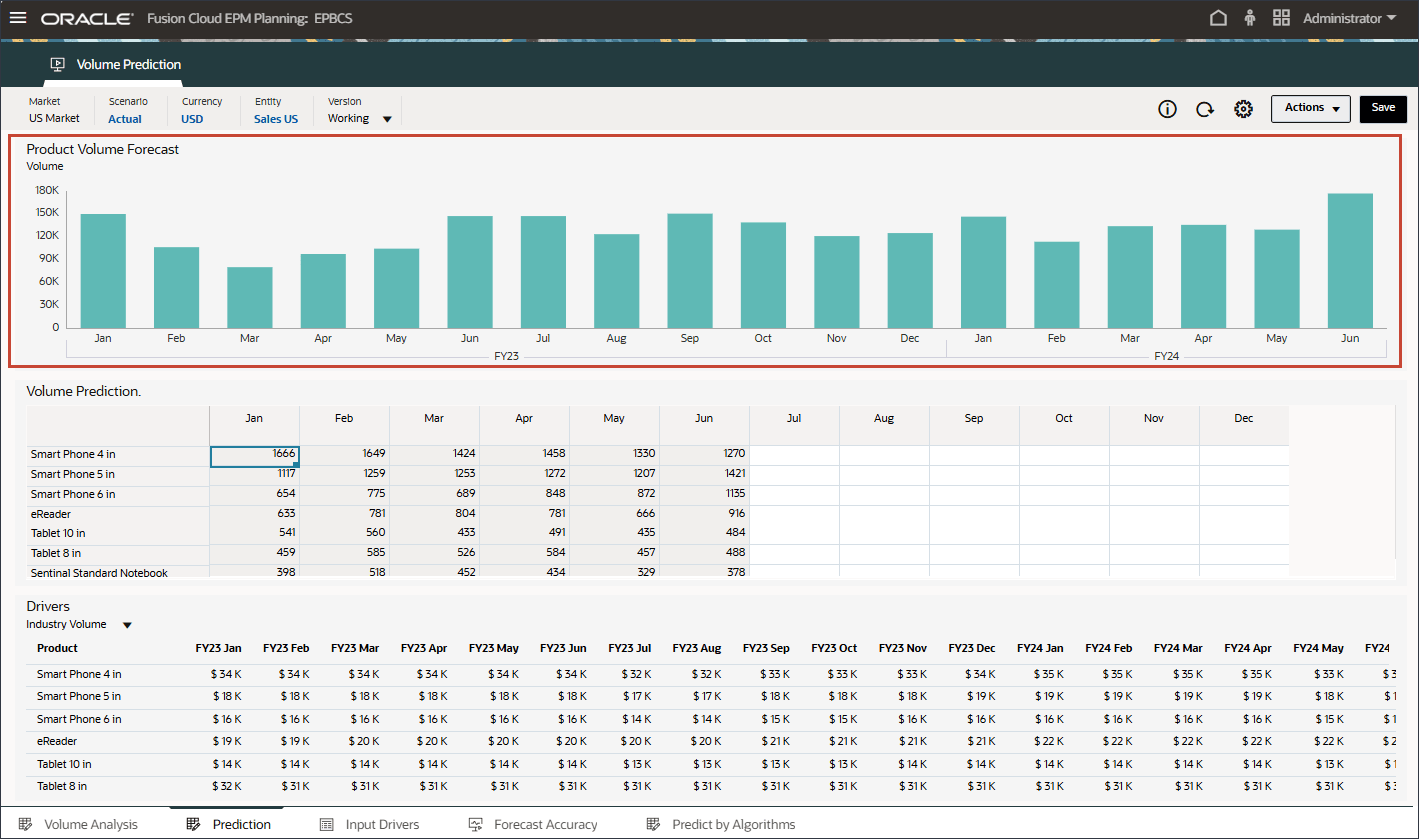

  3. En la parte inferior, haga clic en el separador Predicción.
    Separador Predicción de panel de control de predicción de volumen
  4. El separador Predicción muestra el panel de control con el volumen que se planea predecir y también contiene la tabla con todos los controladores que se utilizarán para predecir el volumen.
    Segmento de datos de predicción de destino
  5. En el gráfico de barras de la parte superior, revise la previsión de volumen histórica.
    Volumen de producto histórico

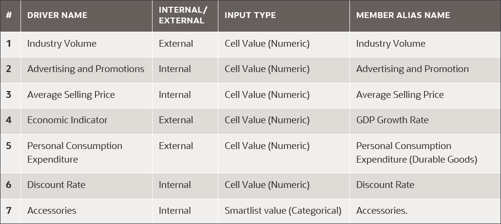

  6. En la cuadrícula Controladores de la parte inferior, revise los datos de controlador utilizados en las predicciones avanzadas. Esto incluye datos de controlador históricos y futuros.
    Inductores
    Si bien los datos reales históricos de los controladores se pueden obtener de diferentes sistemas a través de la integración, los datos de los controladores futuros se pueden derivar a través de métodos de previsión tradicionales, como basados en controladores / tendencias / manuales, o se pueden basar en una configuración en el trabajo de predicción avanzada para generar datos de controladores de entrada automáticamente mediante la predicción univariante (métodos estadísticos).

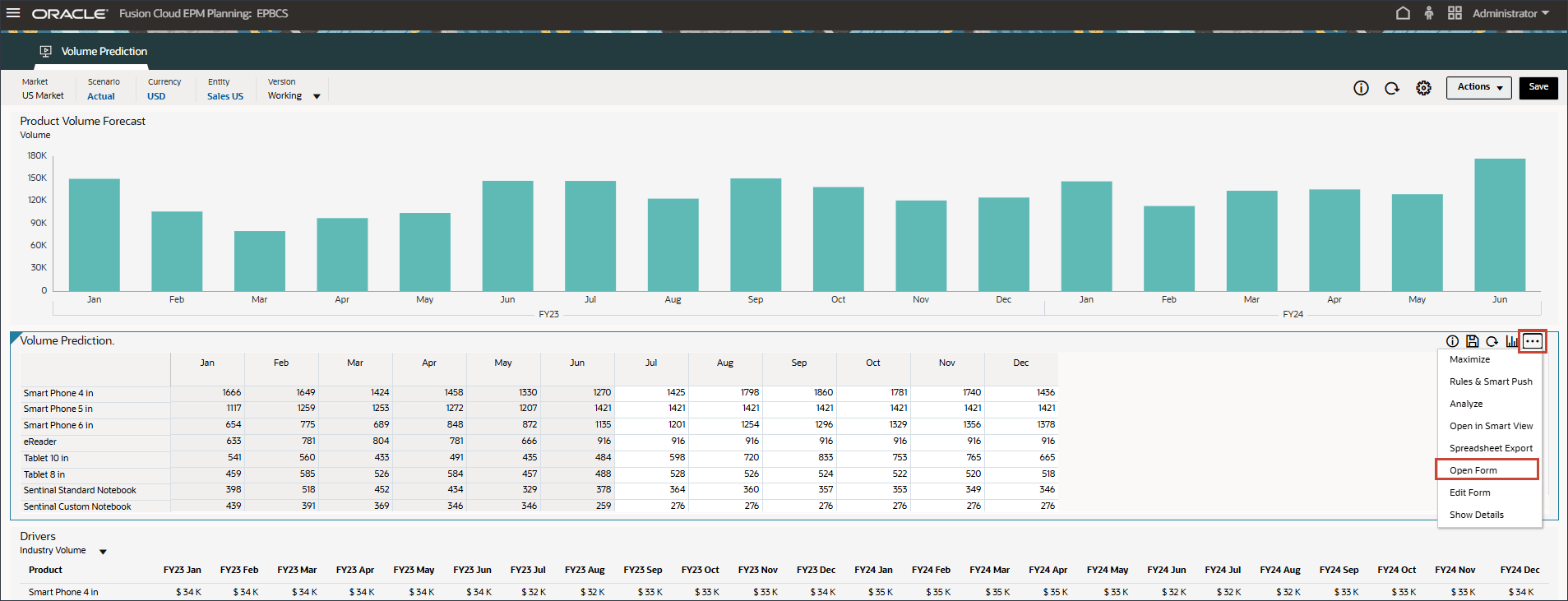

  7. En Controladores, haga clic en Volumen del sector para revisar los controladores. A continuación, después de revisar los controladores, vuelva a hacer clic en Volumen del sector para cerrar la lista.
    Opciones de controladores
    Puede seleccionar uno de los varios controladores, incluidos el precio medio de venta, la publicidad y la promoción, y la tasa de descuento.

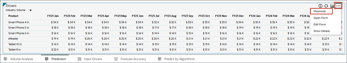

  8. En la cuadrícula Controladores, haga clic en Acciones (Acciones) y seleccione Maximizar.
    Menú Acciones
  9. Estos controladores de entrada son fundamentales para derivar la predicción de volumen con precisión con algoritmos de predicción avanzados.
  10. Revise los controladores de entrada de los datos pasados y futuros para Industry Volume.

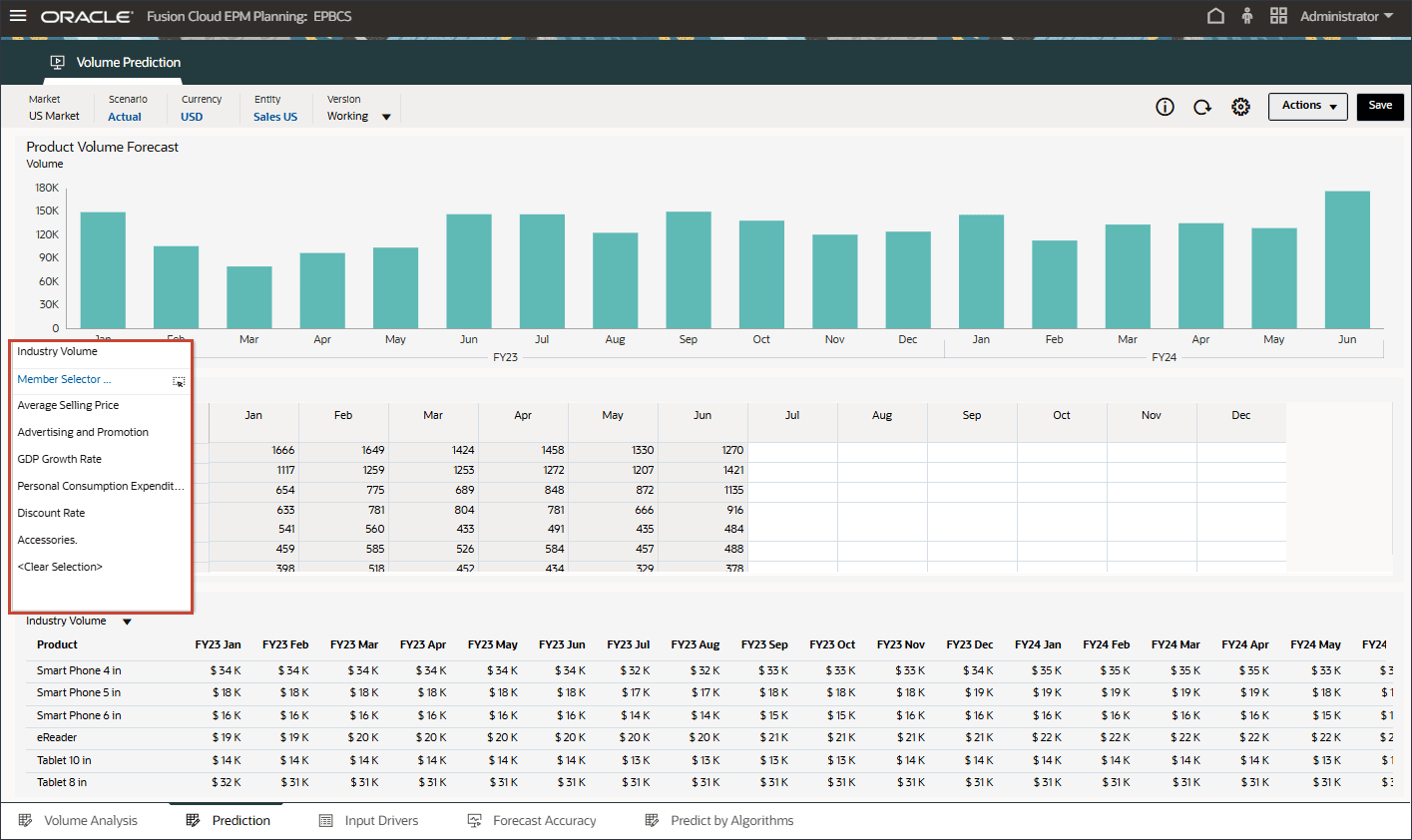

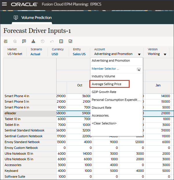

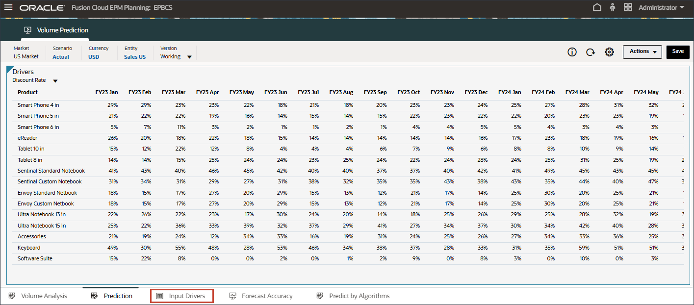

  12. En la lista desplegable Controladores, haga clic en Volumen del sector y seleccione Precio medio de venta.
    Seleccionar precio de venta medio
    Se muestran los datos del precio medio de venta.
    Precio de venta medio

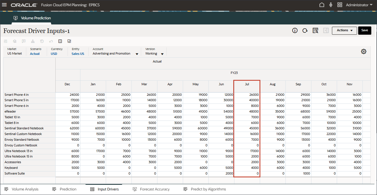

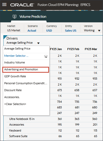

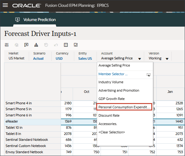

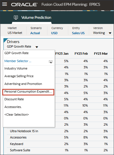

  13. En la lista desplegable Controladores, haga clic en Precio medio de venta y seleccione Publicidad y promoción.
    Seleccionar publicidad y promoción
    Se muestran los datos de publicidad y promoción.

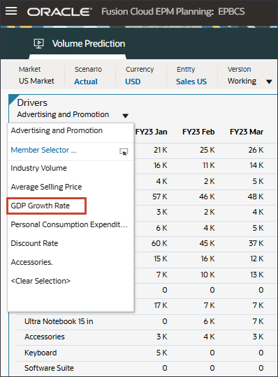

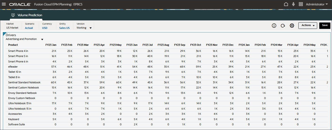

  14. En la lista desplegable Controladores, haga clic en Publicidad y promoción y seleccione Ratio de crecimiento del PIB.

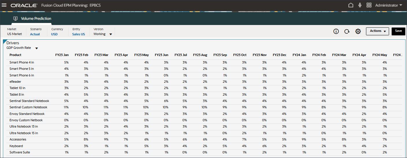

    Seleccionar tasa de crecimiento del PIB
    Se muestran los datos de la tasa de crecimiento del PIB.
    Tasa de crecimiento del PIB

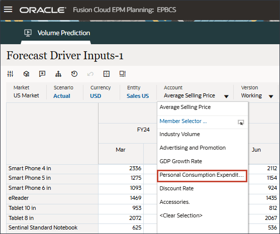

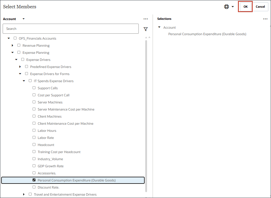

  15. En la lista desplegable Controladores, haga clic en Tasa de crecimiento del PIB y seleccione Gastos de consumo personal (bienes duraderos).
    Seleccionar gasto de consumo personal (bienes duraderos)
    Se muestran los datos de los gastos de consumo personal (bienes duraderos).
    Gasto de consumo personal (bienes duraderos)

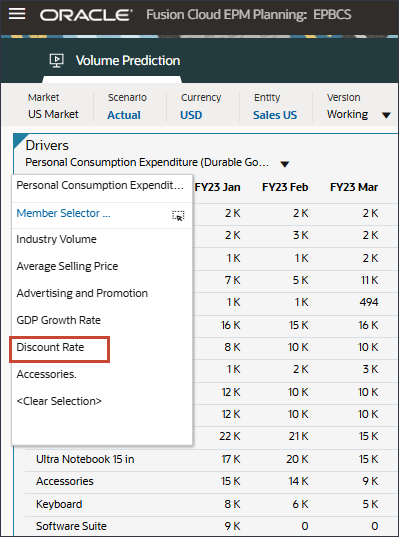

  16. En la lista desplegable Controladores, haga clic en Gasto de consumo personal (bienes duraderos) y seleccione Tasa de descuento.
    Seleccionar tipo de descuento
    Se muestran los datos del tipo de descuento.
    Tipo de descuento

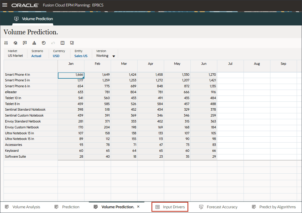

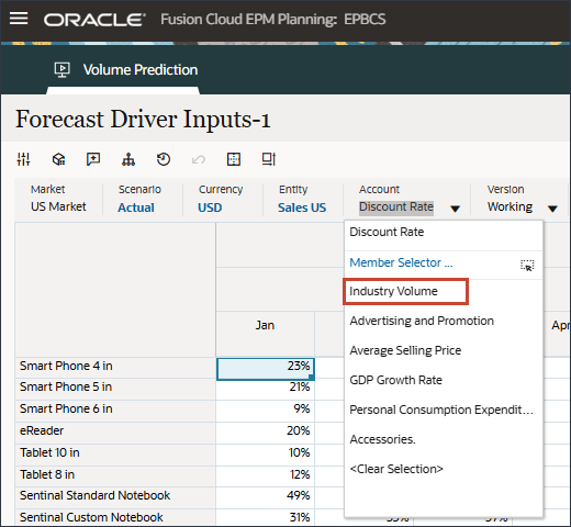

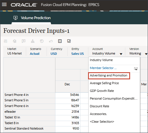

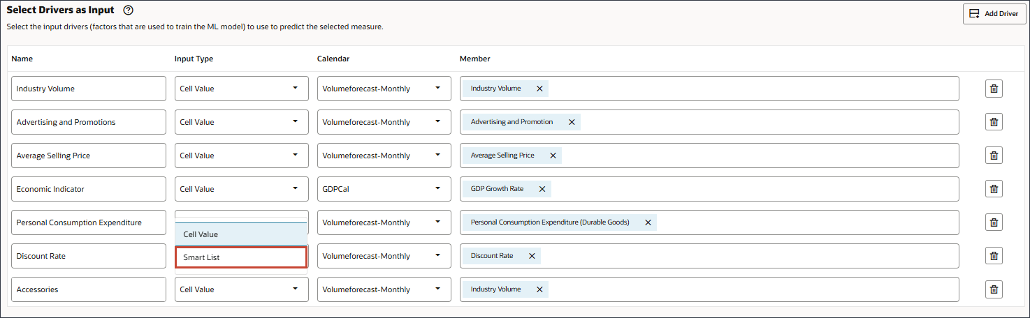

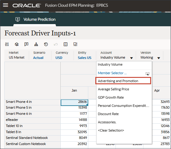

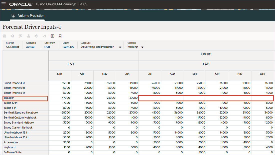

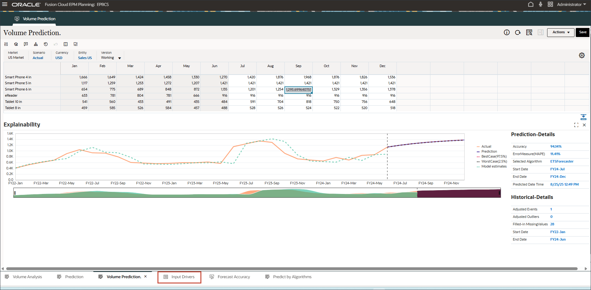

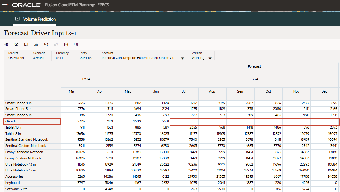

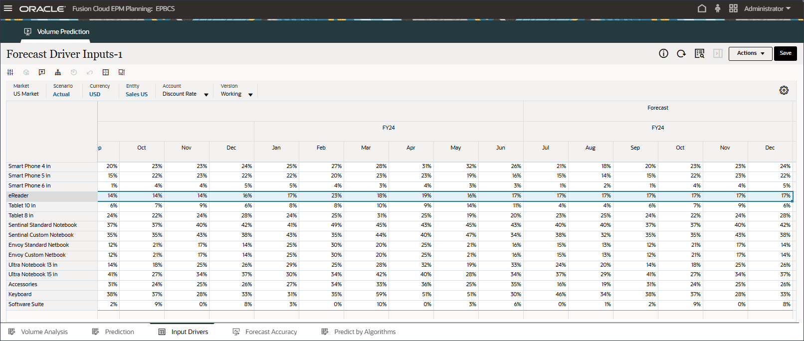

  17. Edición de controladores de entrada
    Puede editar cualquiera de los controladores de entrada. Puede editar datos históricos y futuros.

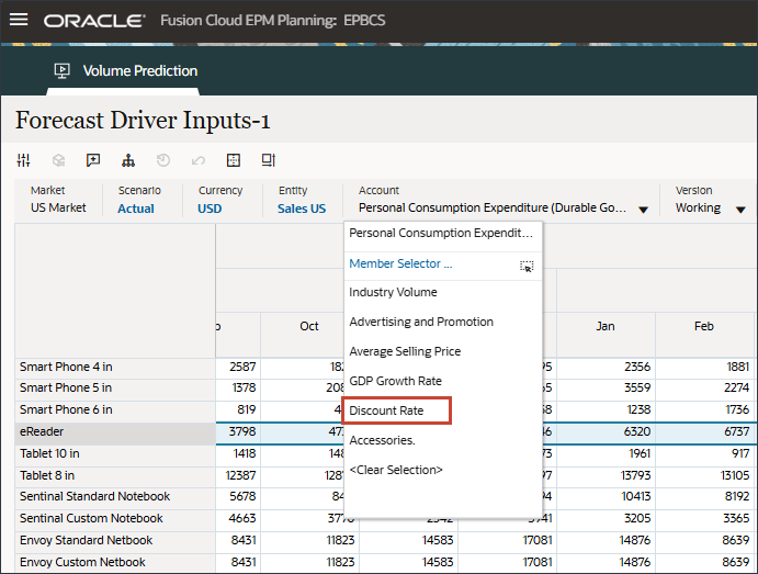

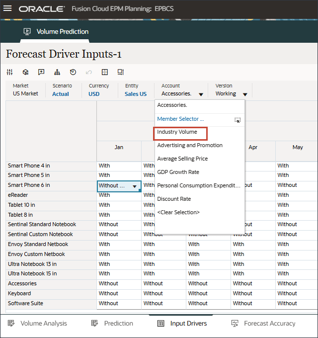

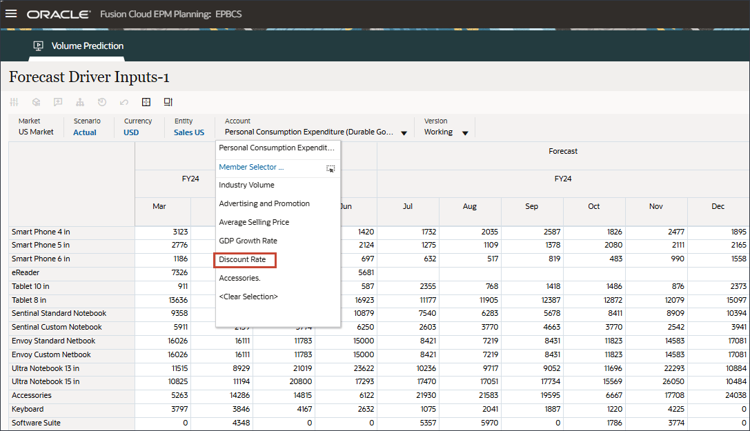

    1. En la parte inferior de la página, haga clic en el separador Controladores de entrada.
      Seleccionar controladores de entrada
      Se muestra la entrada del controlador de pronóstico.
      Entradas de controlador de previsión - 1

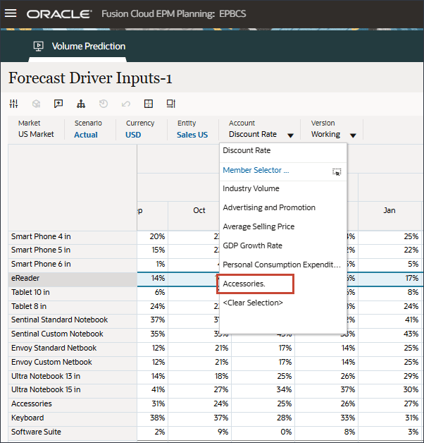

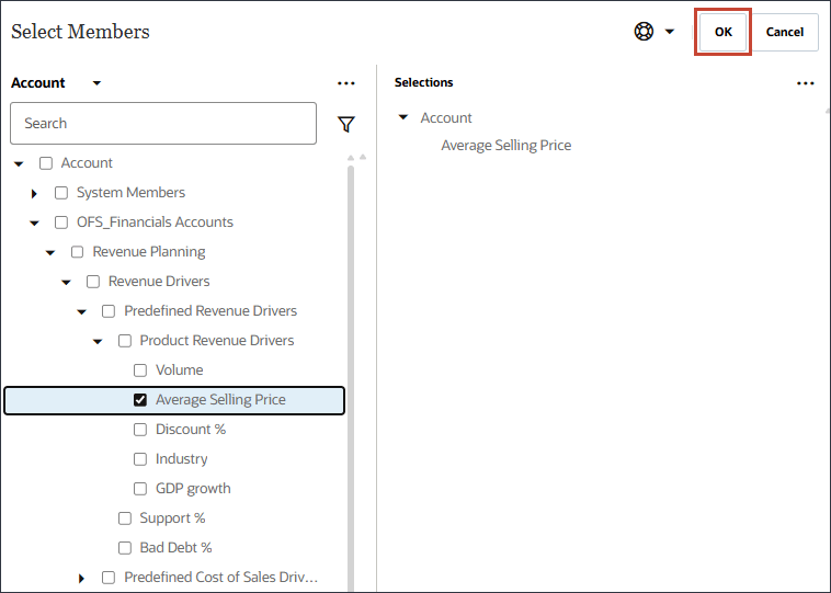

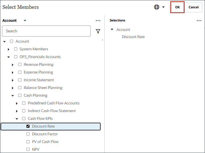

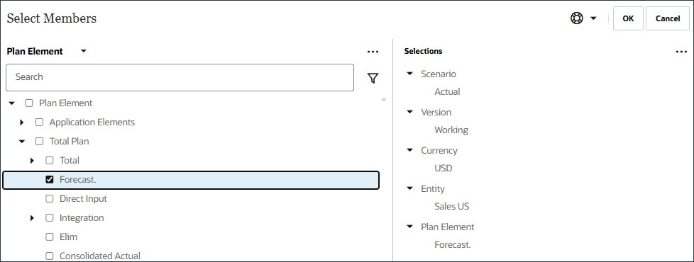

    2. En Cuenta, haga clic en Tasa de descuento y seleccione Volumen del sector.
      Seleccionar volumen de sector
      Si ha realizado cambios, haga clic en Guardar para guardar los cambios.
      Volumen del sector
      Del mismo modo, puede seleccionar cualquier controlador y editarlo.

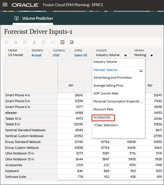

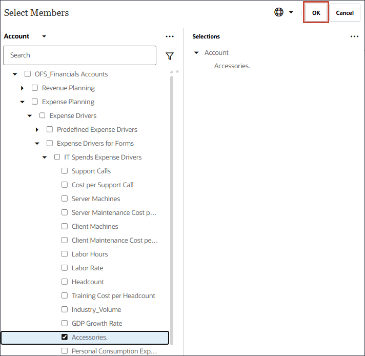

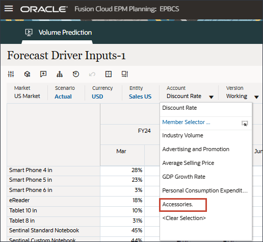

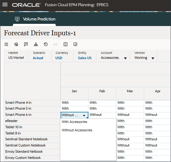

    3. En Cuenta, haga clic en Volumen del sector y seleccione Accesorios.
      Seleccionar accesorios
      El controlador Accessories utiliza una lista inteligente. En Data Science esto se conoce como variables categóricas. Para calcular el volumen de ventas futuro, puede usar un valor numérico o un valor de lista inteligente. En este caso, dependiendo del valor de lista inteligente seleccionado (con o sin accesorios), las predicciones futuras de volumen de ventas pueden verse afectadas.
      Accesorios

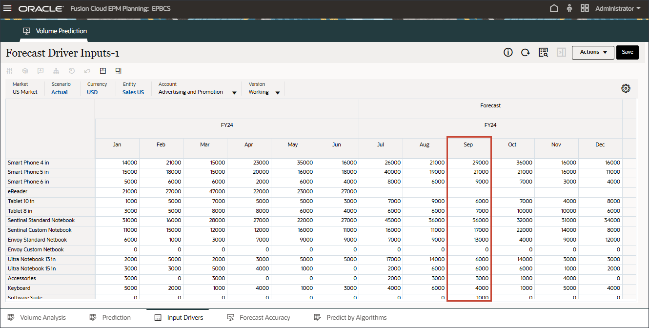

    Revisión de valores de controlador de entrada faltantes para períodos futuros
    En esta sección, comprueba si faltan controladores de entrada.

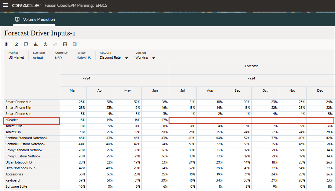

    1. En Cuenta, haga clic en Accesorios y seleccione Volumen del sector.
    2. Desplácese hacia la derecha y, para eReader, para Forecast, observe los valores que faltan para el volumen del sector entre julio y diciembre, FY24.
      Faltan valores en eReader
    3. En Cuenta, haga clic en Volumen del sector y seleccione Publicidad y promoción.
    4. Desplácese hacia la derecha y, para eReader, para Forecast, observe los valores que faltan para Advertising and Promotion entre julio y diciembre FY24.
    5. En Cuenta, haga clic en Publicidad y promoción y seleccione Precio medio de venta.
    6. Desplácese hacia la derecha y, para eReader, para Forecast, observe los valores que faltan de Average Selling Price entre julio y diciembre, FY24.
    7. En Account, haga clic en Precio medio de venta y seleccione Gasto de consumo personal (bienes duraderos).
    8. Desplácese hacia la derecha y, para eReader, para Forecast, observe los valores que faltan de Personal Consumption Expenditure (Durable Goods) entre julio y diciembre FY24.
    9. En Cuenta, haga clic en Gasto de consumo personal (bienes duraderos) y seleccione Tasa de descuento.
    10. Desplácese hacia la derecha y, para eReader, para Forecast, observe los valores que faltan de Discount Rate entre julio y diciembre de FY24.
    11. En Cuenta, haga clic en Tasa de descuento y seleccione Accesorios.
    12. Desplácese hacia la derecha y, para eReader, para Forecast, observe los valores que faltan de Accessories entre julio y diciembre de FY24.
      Las predicciones avanzadas pueden predecir valores de inductor de entrada que faltan. En una sección posterior de este tutorial, configurará el trabajo de predicción avanzada para asegurarse de que se prevén los valores futuros del controlador de entrada para eReader.
    Revisión del formulario de predicciones

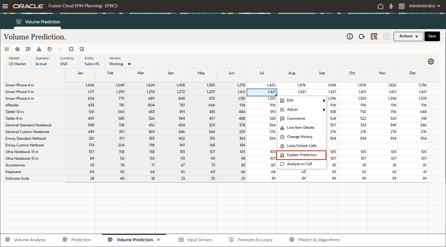

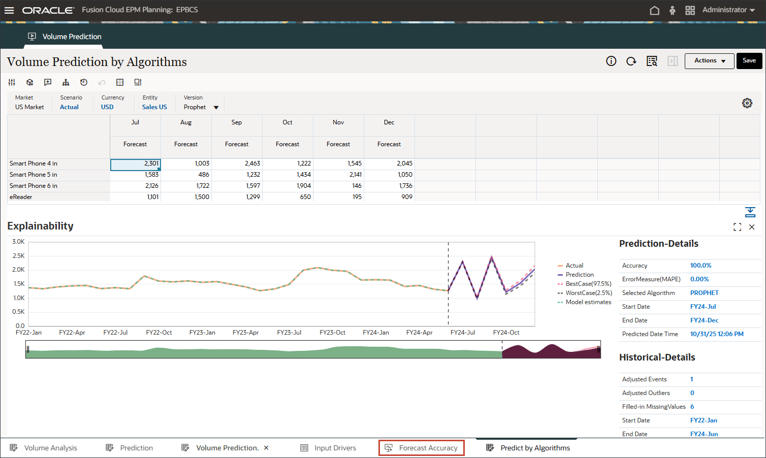

    En esta sección, revisará la pantalla de predicción de volumen para ver los valores que faltan.
    1. En la parte inferior, haga clic en el separador Predicción.
      Seleccionar separador Predicción
    2. En el formulario de predicción de volumen, a la derecha, haga clic en Inicio (Acciones) y seleccione Abrir formulario.
      Seleccionar formulario
    3. Observe que faltan los resultados de predicción para los períodos de julio a diciembre FY24.
      Formulario de predicción de volumen
      Estos son los períodos que nos gustaría predecir para todos los productos mediante la capacidad de predicciones avanzadas.
    4. Haga clic en Inicio (Inicio) para volver a la página inicial.

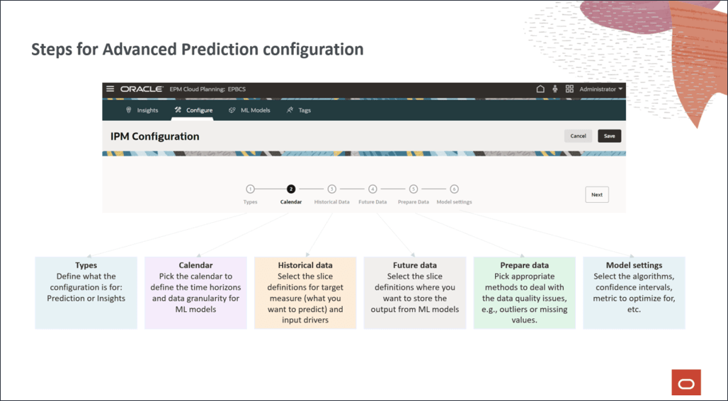

Configuración de predicciones avanzadas
En esta sección, configurará Advanced Predictions para predecir futuros volúmenes de productos.
Complete los pasos del asistente de configuración de IPM para configurar las predicciones avanzadas.
Pasos de Configuración de Predicción Avanzada

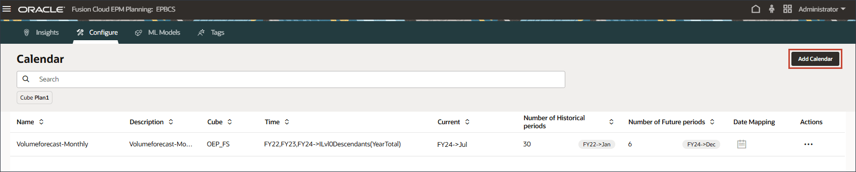

Configuración del calendario de predicciones avanzadas
Antes de configurar Predicciones avanzadas, debe definir un calendario que incluya períodos históricos y futuros.

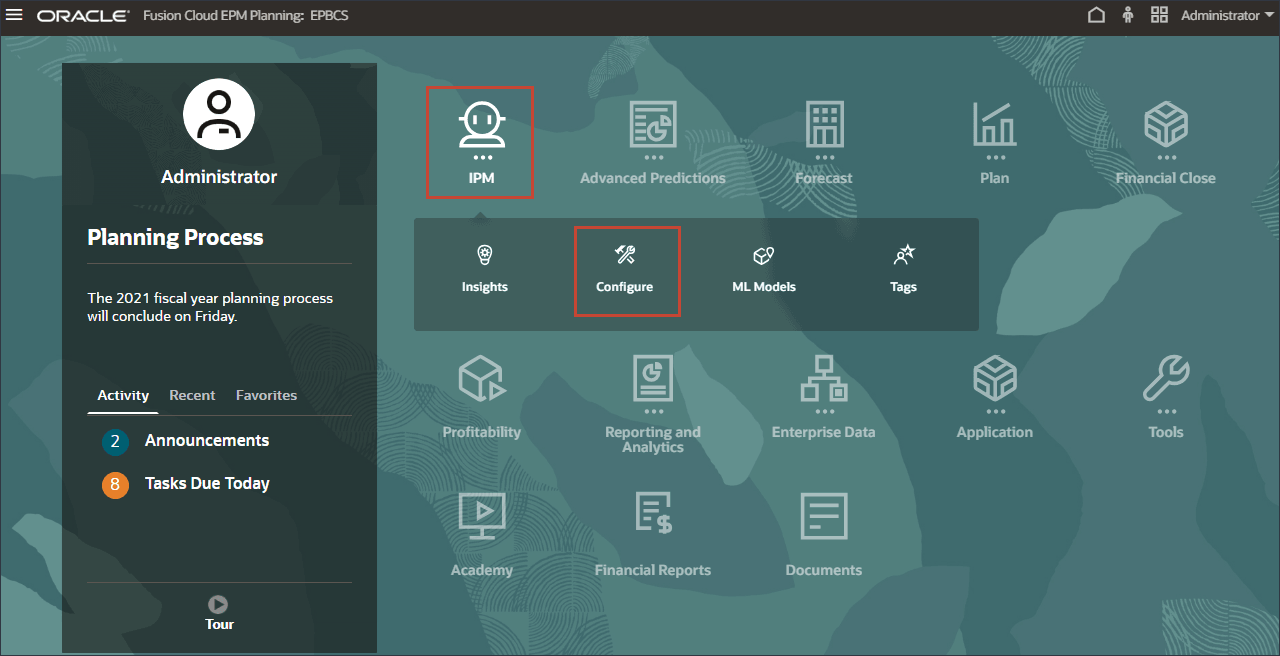

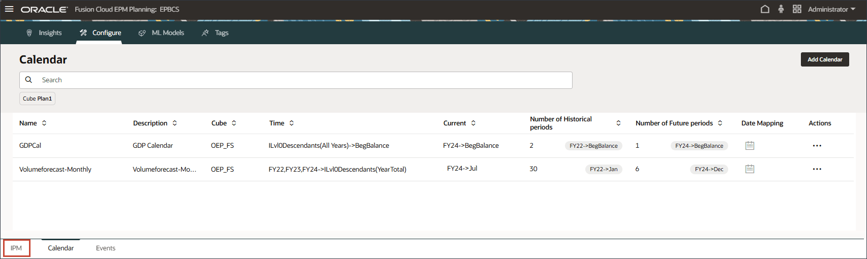

  1. En la página de inicio, haga clic en IPM y, a continuación, en Configurar.
    Cluster de IPM

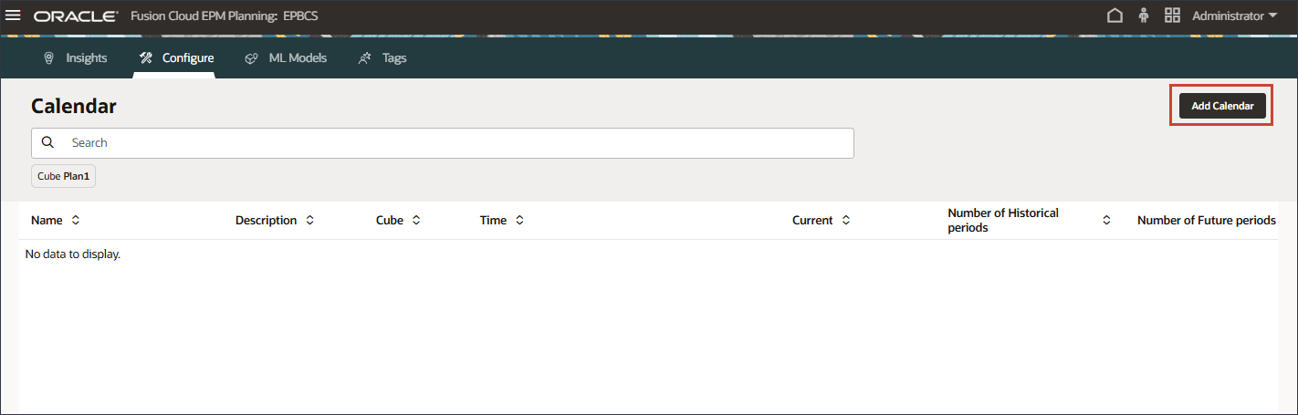

  2. En la parte inferior, haga clic en el separador Calendario.
    Página IPM

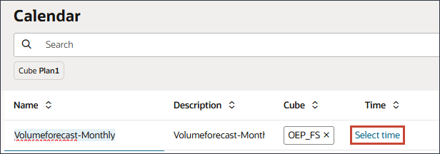

  3. Haga clic en Agregar calendario.
    Agregar Calendario
  4. En Nombre y Descripción, introduzca Volumeforecast-Monthly.
    El nombre y la descripción se introducen para el nuevo calendario.

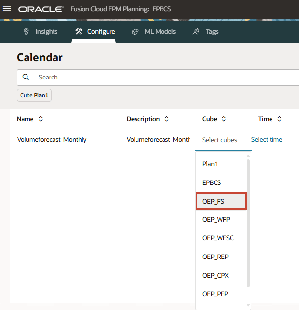

  5. Para el cubo, seleccione OEP_FS.
    Seleccionar Cubo

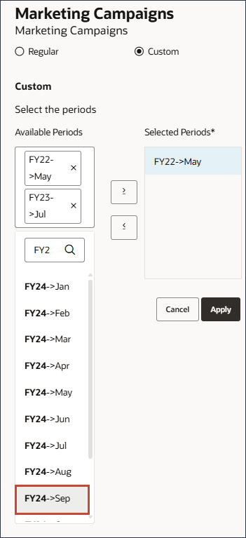

  6. Para obtener más información, haga clic en Seleccionar hora (Seleccionar hora).
    Seleccionar hora

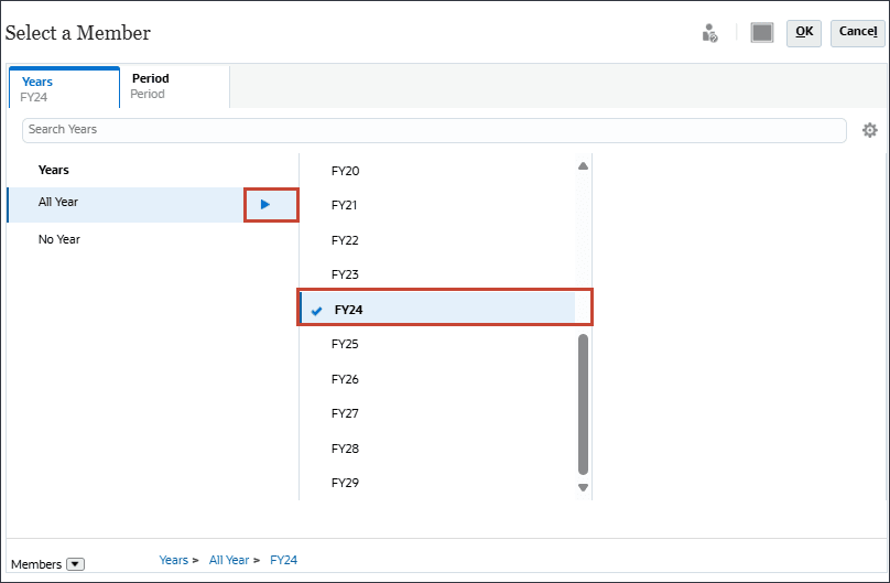

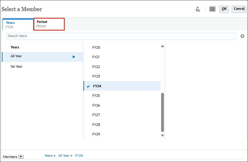

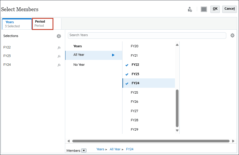

  7. En Seleccionar miembros, para años, para Todo el año y seleccione FY22, FY23 y FY24.
    Seleccionar Hora
    Para el tiempo, se incluye todo el rango de períodos históricos y futuros necesarios para las predicciones.

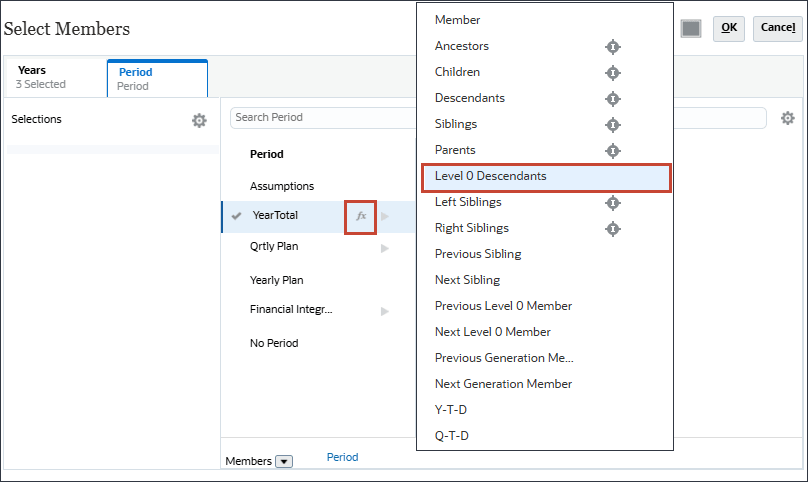

  8. Haga clic en Período.
    Seleccionar Período de Tiempo
  9. En YearTotal, seleccione Selector de funciones (Selector de funciones) y seleccione Descendente de nivel 0.
    Seleccionar Período
    Se muestra la selección.
    Seleccionar período mostrado
    Para el periodo, puede incluir el periodo histórico desde el que desea utilizar los datos. Para el futuro que desea predecir, puede incluir tantos años para los datos futuros para los que desea predecir. En este ejemplo, ha seleccionado años: FY22, FY23 y FY24 y períodos: todos los descendientes de nivel 0 de YearTotal (todos los meses).
  10. Haga clic en Aceptar.
    Las selecciones de año y periodo se incluyen en el calendario.
    Tiempo Seleccionado
  11. En Actual, haga clic en Seleccionar actual (Seleccionar fecha actual).
  12. Para Years, seleccione FY24.
    Seleccionar Año
  13. Haga clic en Período.
    Seleccionar Período

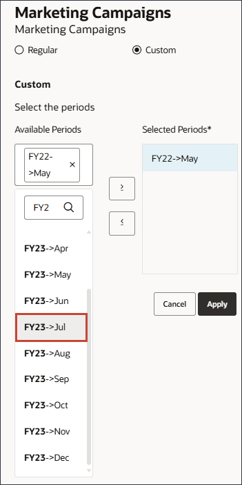

  14. En YearTotal y Q3, seleccione Jul y haga clic en Aceptar.
    Seleccionar período de julio
    Puede definir el año actual mediante variables de sustitución.

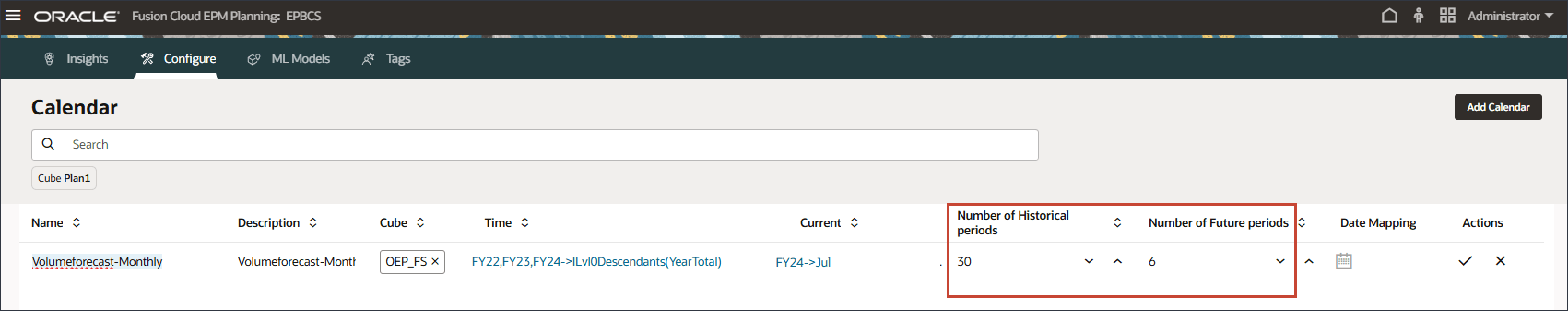

  15. Para Número de períodos históricos, introduzca 30 y, para Número de períodos futuros, introduzca 6.
    Periodos históricos y futuros
  16. Haga clic en Ejecutar.
    Aparece un mensaje de confirmación.
    Mensaje de confirmación de calendario
  17. Atención:
    Asegúrese de guardar el calendario antes de configurar la asignación de fechas haciendo clic en Enviar.

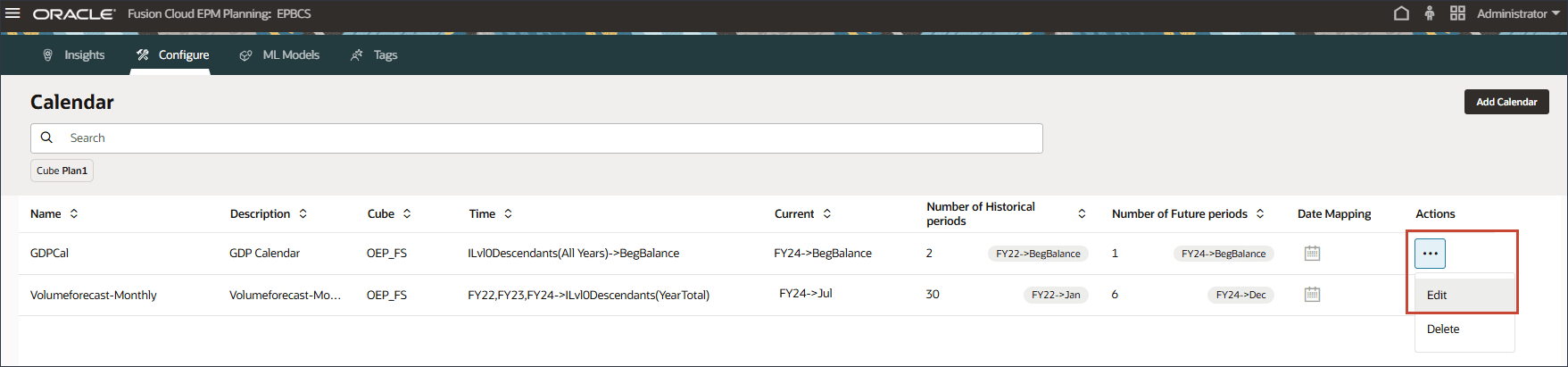

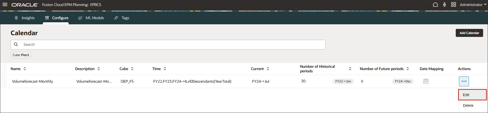

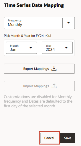

  18. En Volumeforecast-Monthly, haga clic en Acciones (Acciones) y seleccione Edit.
    Editar Calendario

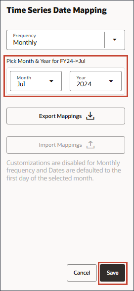

  19. En Frecuencia, asegúrese de que está seleccionada la opción Mensual.
    La asignación de fechas que define la frecuencia y el formato de fecha es un paso importante para enviar los datos del período al motor de ciencia de datos.
    Seleccionar Mes
  20. En Seleccionar mes y año para FY24 -> Jul, asegúrese de que Mes esté seleccionado y, para Mes, seleccione Julio.
    Mes de asignación de fecha
  21. Haga clic en Año y, para Año, seleccione 2024 y haga clic en Enviar.
    Año de asignación de fecha
  22. Para revisar las asignaciones, en el calendario VolumeForecast-Monthly, haga clic en Acciones (Acciones) y seleccione Editar.
    Editar Calendario
  23. Haga clic en Exportar asignaciones.
    Exportar mapeos
    Puede abrir el archivo y revisar las asignaciones. Asegúrese de abrir el archivo .csv con el Bloc de notas.
    Asignaciones exportadas
  24. Cierre el archivo del bloc de notas y haga clic en Cancelar.
    Cancelar

  1. Antes de crear un calendario personalizado, abra el archivo DateMappingExport_GDPCal.csv en el bloc de notas para revisar su contenido.
    Archivo de asignación de fecha
    El archivo incluye BegBalance para cada año de FY22 a FY29 para el primer día de julio.

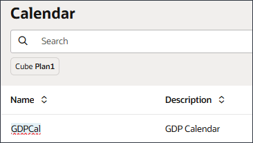

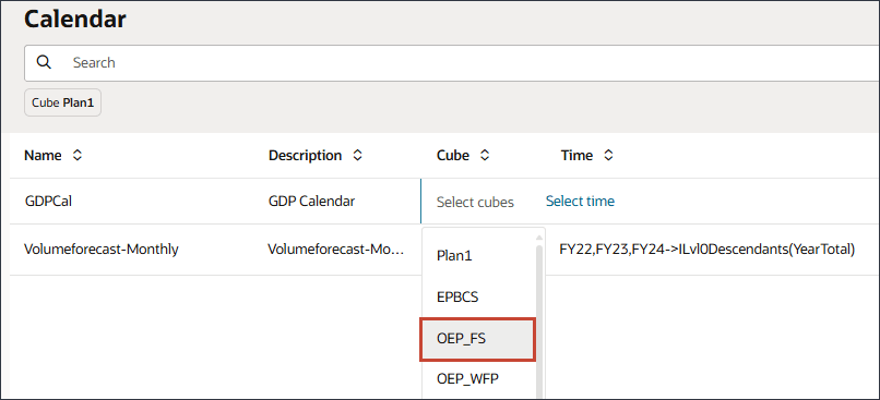

    Agregar Calendario
  4. En Nombre, introduzca GDPCal.
    Nombre
  5. En Descripción, introduzca Calendario de PIB.
    Nombre y descripción
  6. Para el cubo, seleccione OEP_FS.
    Seleccionar cubo

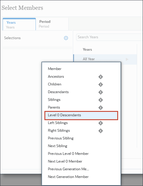

  8. En Seleccionar miembros, para años, en Todo el año, haga clic en Selector de funciones (Selector de funciones) y seleccione Level0Descendants.
    Seleccionar años

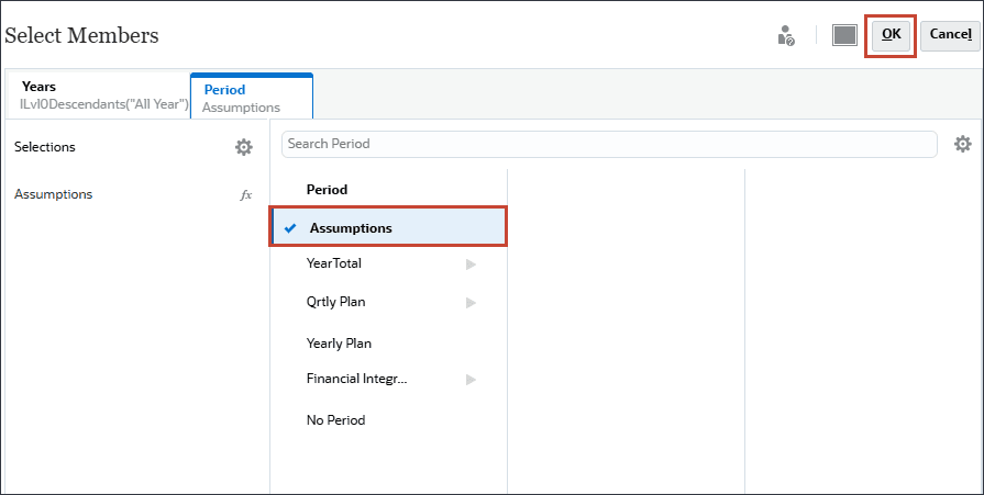

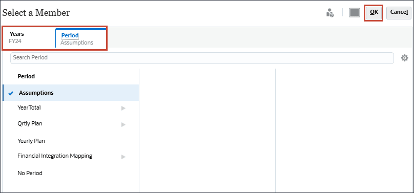

  9. Haga clic en Período.
  10. En Periodo, seleccione Suposiciones y haga clic en Aceptar.
    Seleccionar Período
  11. En Current, haga clic en Seleccionar actual (Seleccionar fecha actual).
  12. Para la fecha actual, en Años, seleccione FY24 y, en Período, seleccione Suposiciones y haga clic en Aceptar.
    Selección de miembros

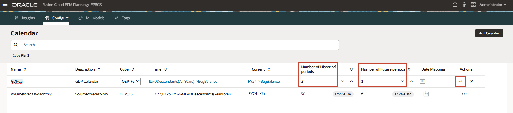

  13. Para Número de períodos históricos, introduzca 2 y, para Número de períodos futuros, introduzca 1 y, a continuación, haga clic en Enviar.
    Calendario del PIB
    Confirmación del calendario del PIB
    Puede cerrar el mensaje de confirmación.

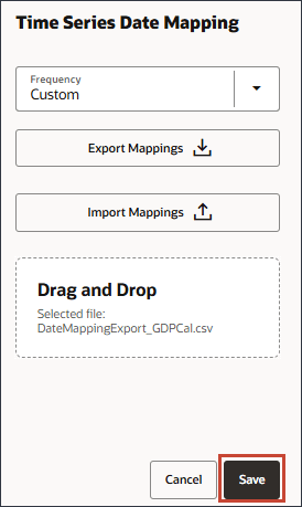

  16. En Frecuencia, seleccione Personalizado.
    Seleccione Personalizado

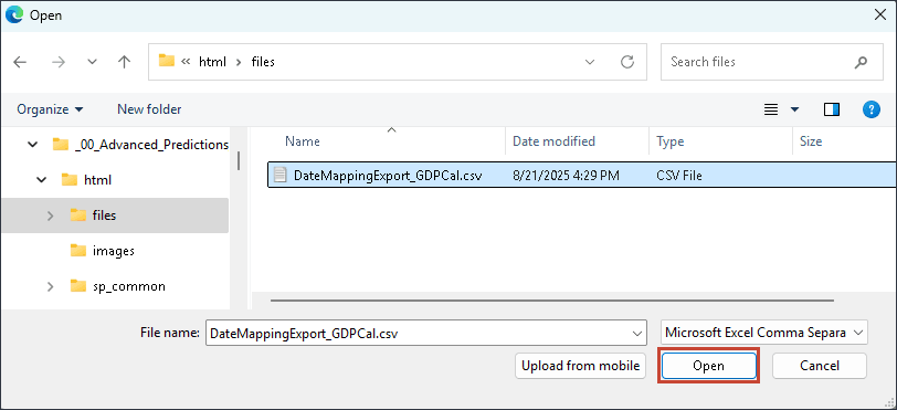

  17. Haga clic en Importar asignaciones.
    Asignaciones de importación
  18. Busque y seleccione DateMappingExport_GDPCal.csv y haga clic en Abrir.
    Seleccionar archivo
  19. Haga clic en Enviar.
    Guardar Archivo
    Se añade el calendario del PIB.

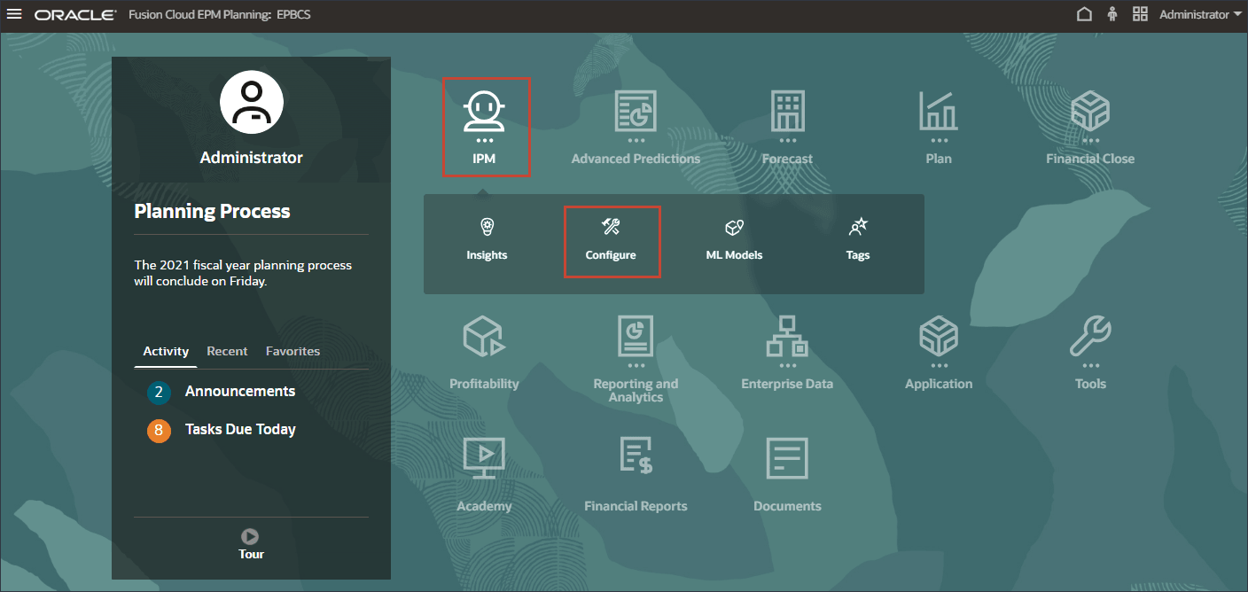

  1. En la página de inicio, haga clic en IPM y, a continuación, en Configuración.
    Cluster de IPM

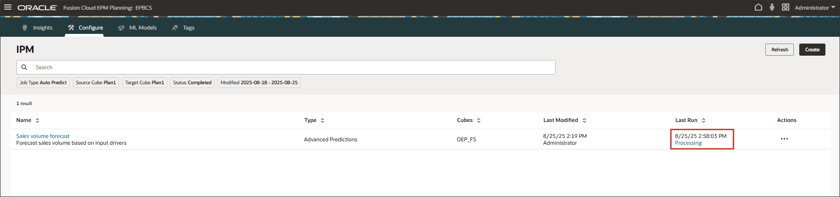

  2. Haga clic en el separador IPM.
    Separador IPM

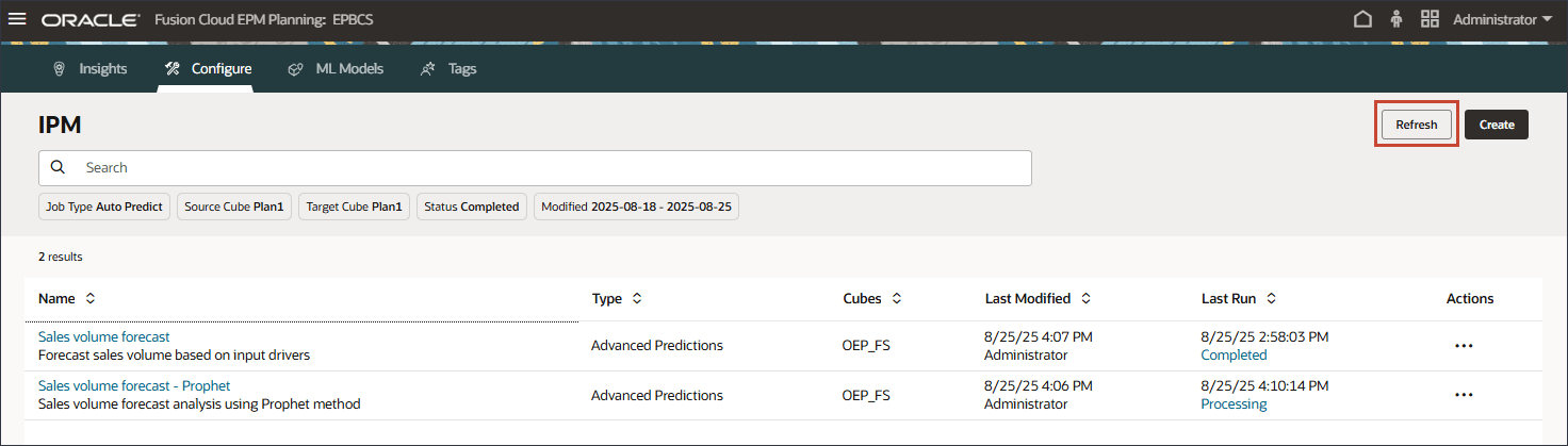

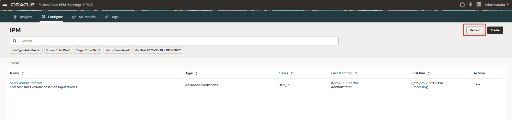

  3. En la página IPM, haga clic en Crear.
    Página IPM

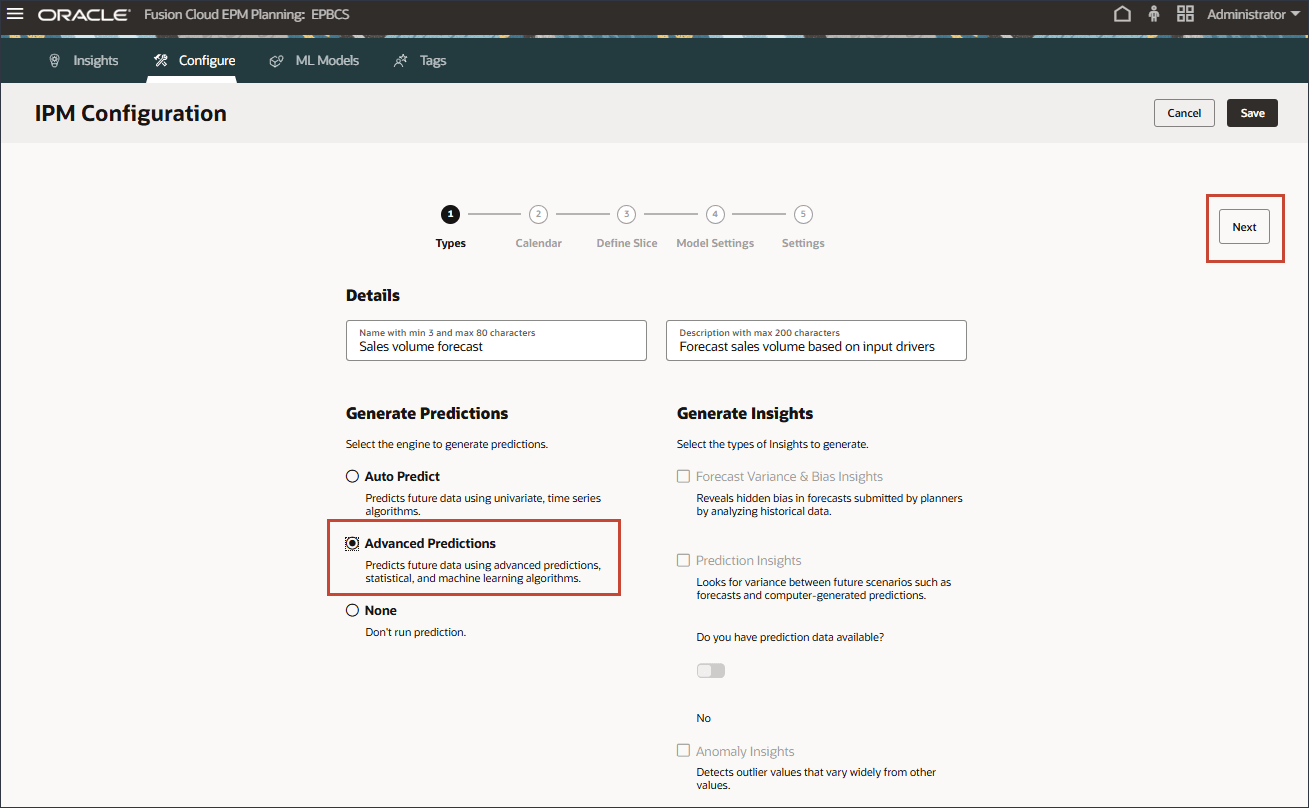

  4. En Detalles, en Nombre, introduzca Previsión de volumen de ventas y, en Descripción, introduzca Previsión de volumen de ventas basada en controladores de entrada.
    Detalles
  5. Para predecir datos futuros mediante algoritmos de Machine Learning, estadísticos y multivariantes, seleccione Predicciones avanzadas y, a continuación, haga clic en Siguiente.
    Página Tipos

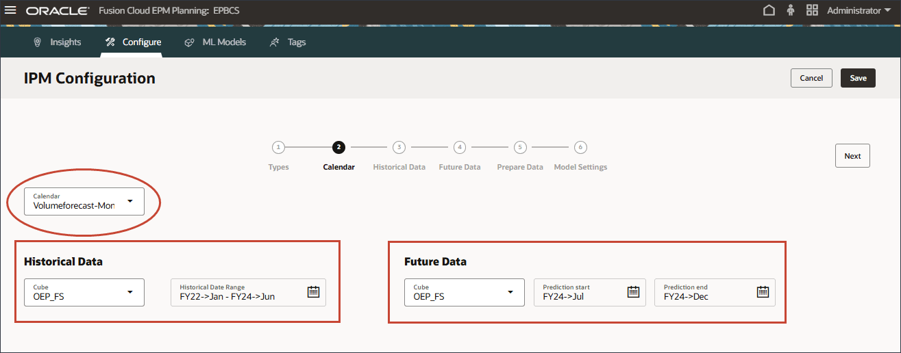

Selección del calendario

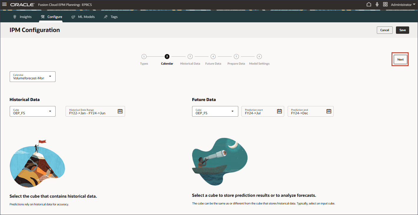

Puede definir el rango de tiempo para periodos históricos y futuros seleccionando un calendario o proporcionando manualmente el rango de periodos.
  1. Para seleccionar un calendario, haga clic en Calendario y seleccione Volumeforecast-Monthly.
    Seleccionar calendario
    Después de seleccionar un calendario, los intervalos de periodo histórico y futuro se rellenan automáticamente.
    Calendario seleccionado
    La selección de cubos se rellena automáticamente desde la definición de calendario.
    Si seleccionó un calendario, no puede cambiar el rango de períodos porque la definición de rango de períodos se rellena a partir de la definición de calendario. Si desea realizar cambios en el periodo, debe volver a la configuración del calendario y realizar los cambios allí.
  2. Note:
    Para las predicciones avanzadas, no puede seleccionar manualmente datos históricos ni datos futuros en la configuración de IPM. Es obligatorio predefinir un calendario.

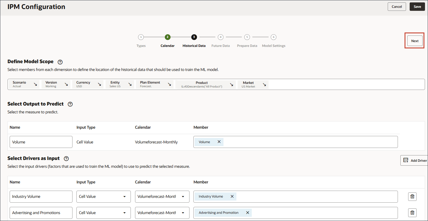

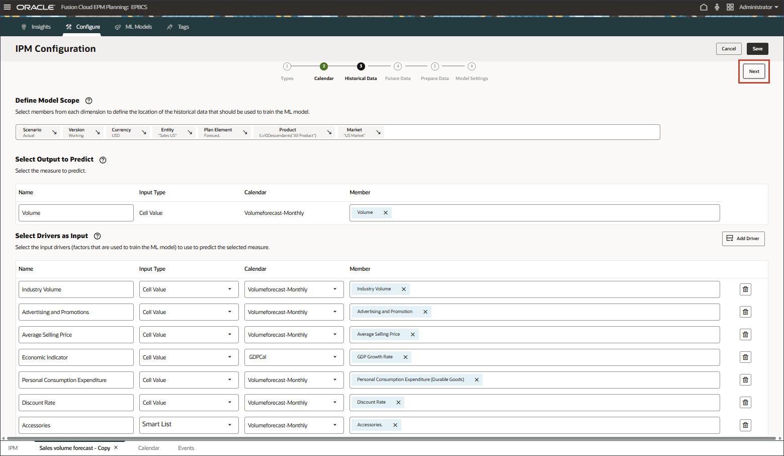

  3. Haga clic en Siguiente.
    Siguiente
Selección de la definición de división para datos históricos

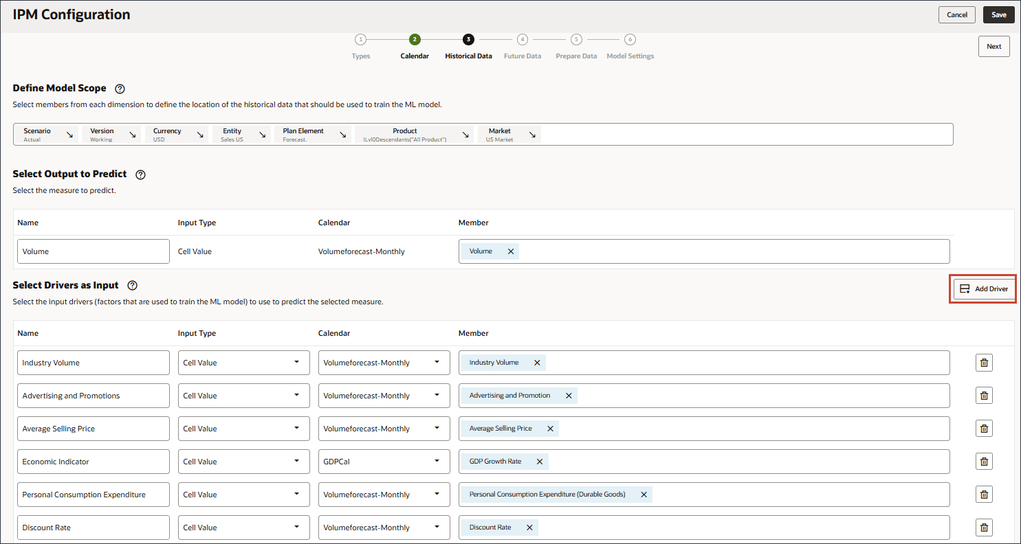

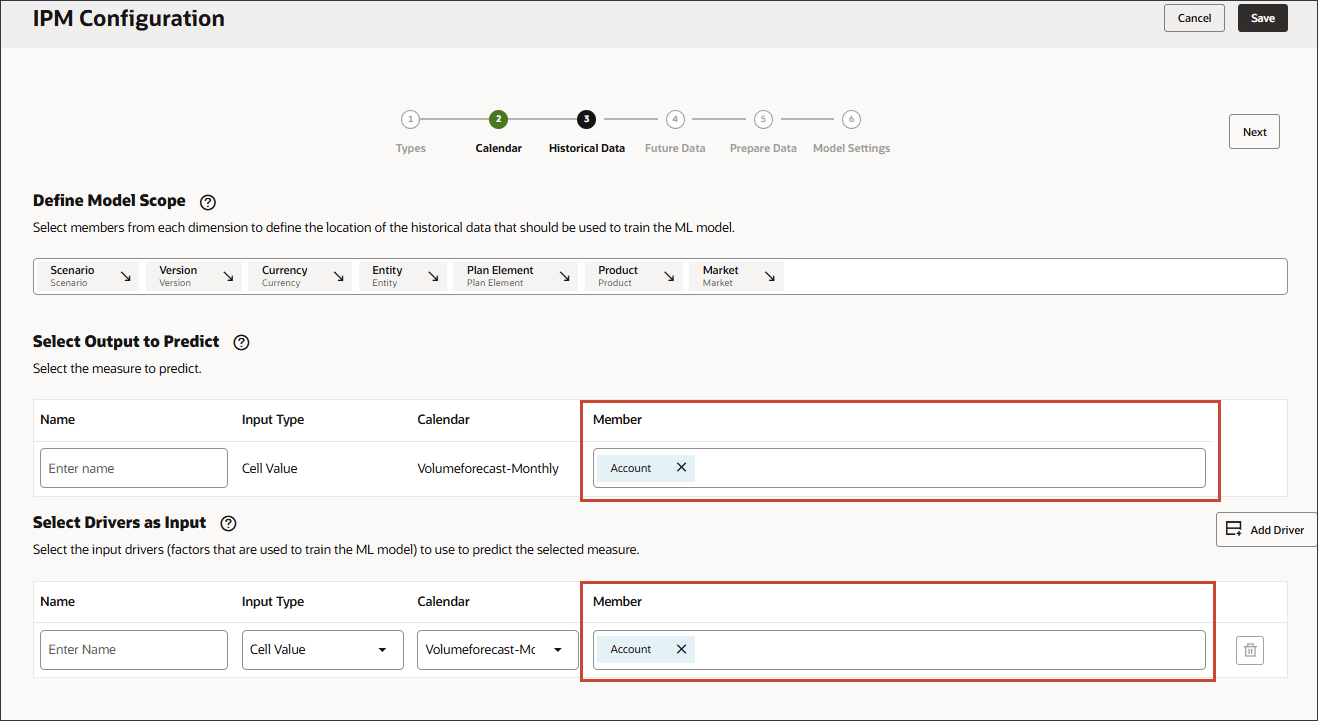

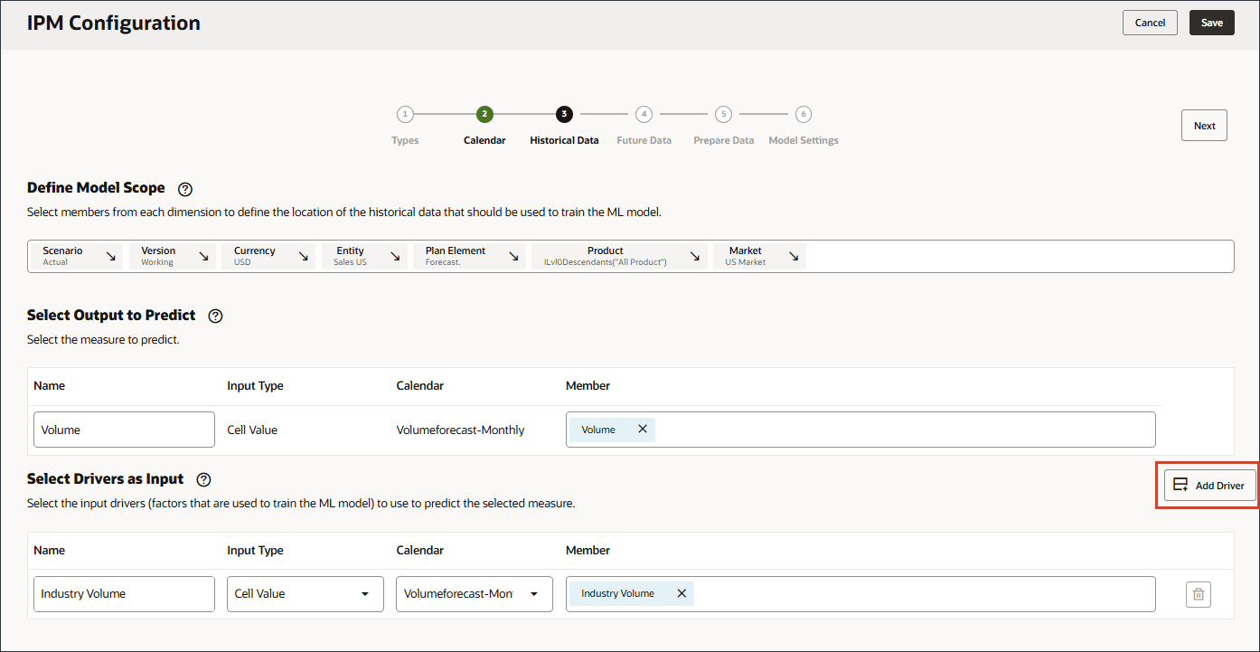

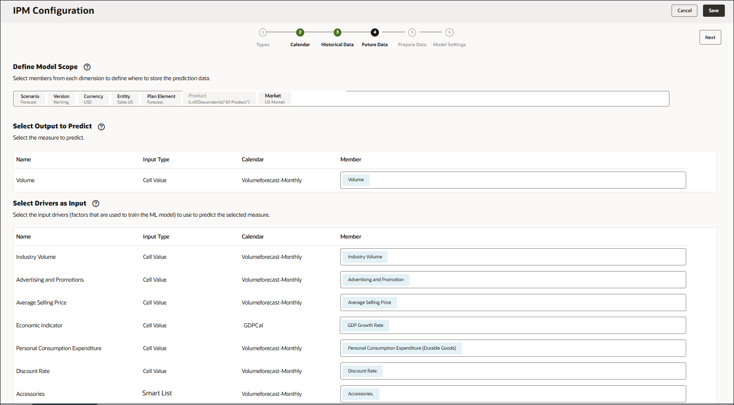

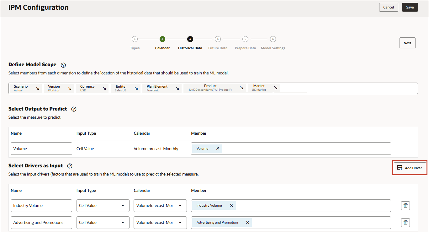

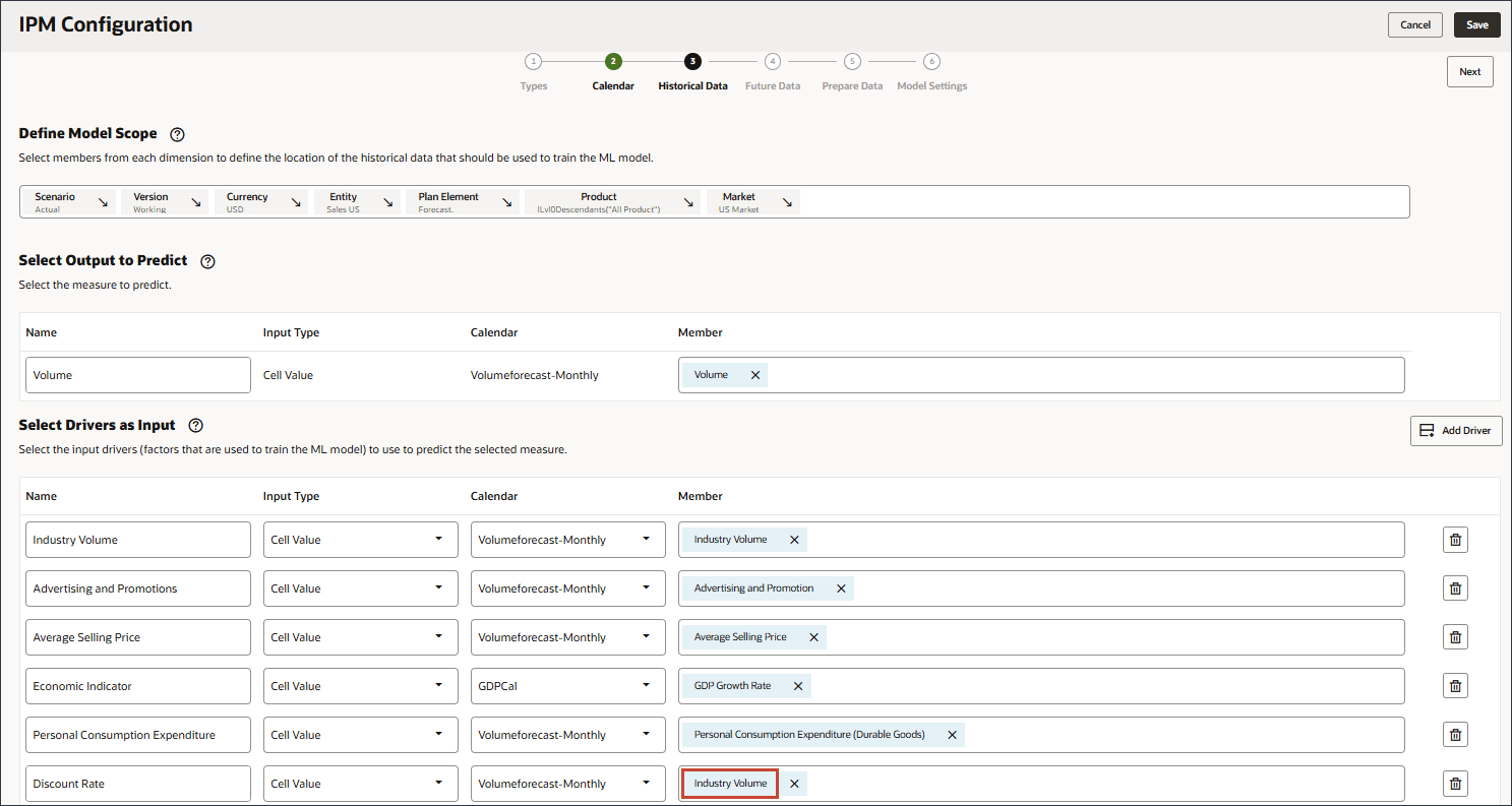

En esta sección, se define lo que se desea predecir y los controladores de entrada que se desean utilizar. Los controladores de entrada se definen y se asignan a los datos del cubo. Debe tener las medidas de salida y los controladores de entrada ya definidos en el cubo de EPM. Como ha revisado anteriormente en el tutorial, tiene los miembros de la cuenta y los datos necesarios para las distintas cuentas, tanto el controlador de destino como el de entrada.
En esta configuración, la dimensión Account contiene la medida y las cuentas necesarias para los controladores de entrada y salida, por lo que la dimensión Account debe incluirse en las filas de la definición de configuración.
Los controladores de entrada se definen como factores que se utilizan para entrenar el modelo de predicción para predecir la medida seleccionada. Hay siete controladores de entrada:
Agregar Cuenta
  1. A la derecha de Account, haga clic en la flecha.
    Agregar Cuenta
    La cuenta se agrega a las filas.
    Cuenta añadida

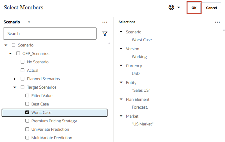

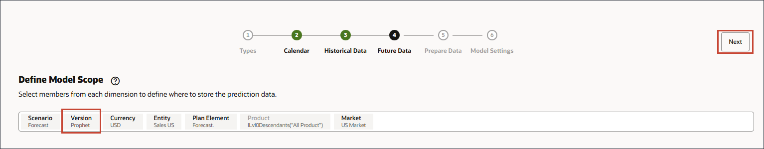

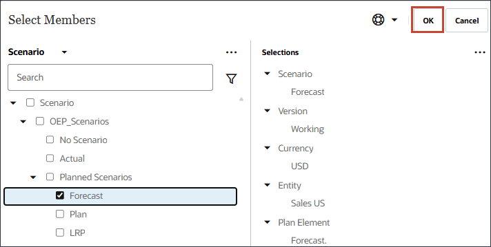

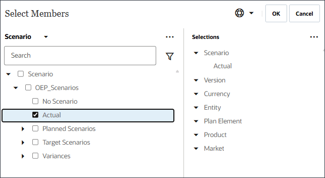

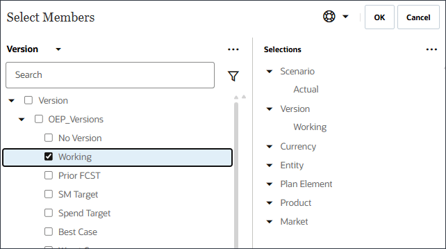

  2. En Escenario, haga clic en Escenario para abrir el selector de miembros.
    Abrir selector de miembros
  3. Amplíe OEP_Scenarios y seleccione Real.
    Seleccionar real

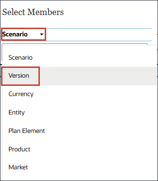

  4. Haga clic en Escenario y seleccione Versión.
    Seleccionar Dimensión
  5. Amplíe OEP_Versions y seleccione Trabajando.
    Seleccionar Versión

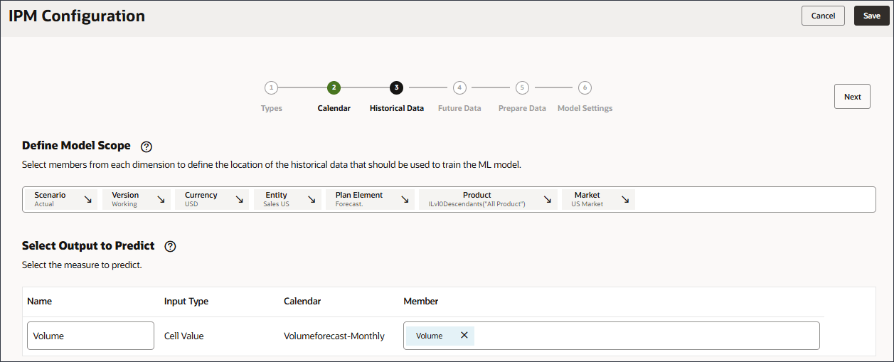

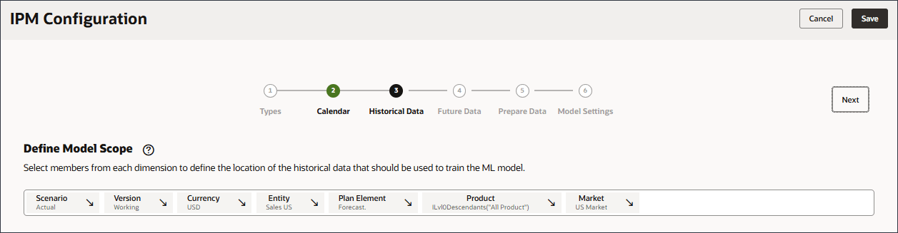

  6. Defina el ámbito del modelo mediante el selector de miembros y seleccionando los siguientes miembros de dimensión de PDV. Después de seleccionar todos los miembros, haga clic en Aceptar.
    Sugerencia:
    Para definir el PDV (Ámbito de modelo), seleccione cada dimensión y, a continuación, seleccione los miembros, incluidas las funciones, en el cuadro de diálogo Seleccionar miembros. Puede buscar miembros.
    Dimensión Miembros
    Escenario Real
    Version En proceso
    Moneda USD
    Entidad Ventas en EE. UU.
    Elemento de plan Pronóstico.

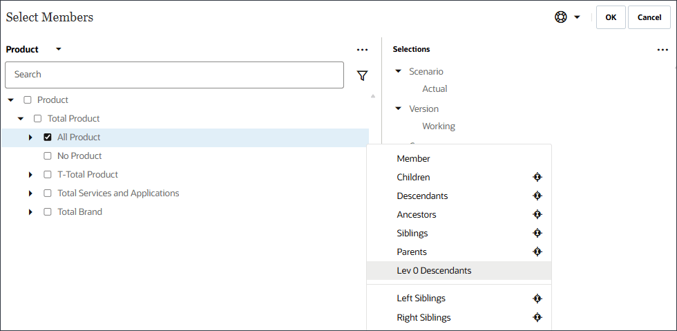

    Product Ilvl0Descendants("Todos los Productos")
    Market Mercado estadounidense
    Sugerencia:
    Para Elemento de plan, seleccione "Previsión", que se encuentra en Elemento de plan y Plan total. "Forecast." es el alias del miembro OFS_Load. El alias "Previsión" incluye un punto en el nombre.
    Seleccionar elemento de plan
    Sugerencia:
    Para Product, seleccione Lev 0 Descendents de All Product.
    Seleccionar Producto
    Seleccione los miembros de PDV de cada dimensión para definir la ubicación de los datos históricos que se deben usar para entrenar el modelo de predicción avanzada. Por ejemplo, entrene el modelo de predicción avanzada para predecir el volumen de todos los miembros de Ilvl0Descendants("Todos los productos"), utilice datos históricos del escenario Actual y la versión de trabajo, utilice la moneda USD, utilice la entidad Sales US, etc.
  7. Verifique las selecciones.
    Ámbito de modelo de PDV

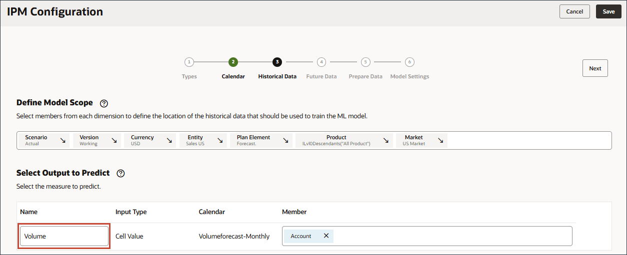

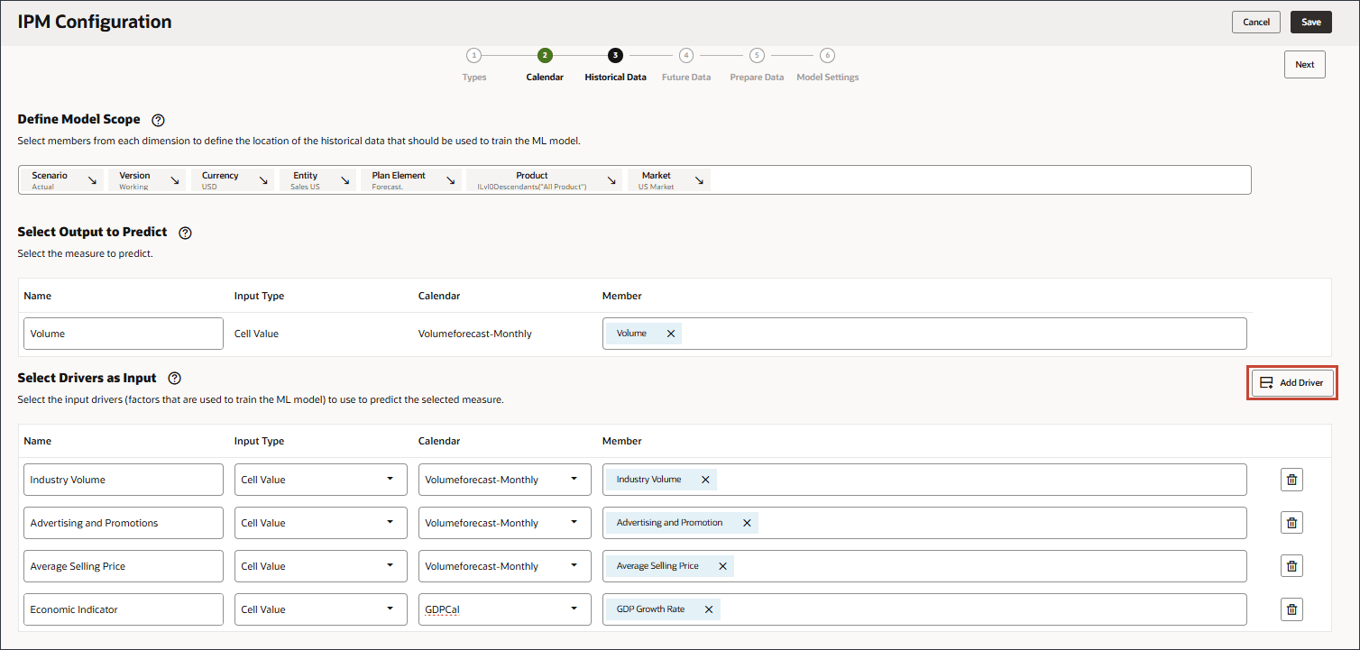

  8. En Seleccionar salida para predecir, en Nombre, introduzca Volumen.
    Salida que se va a predecir

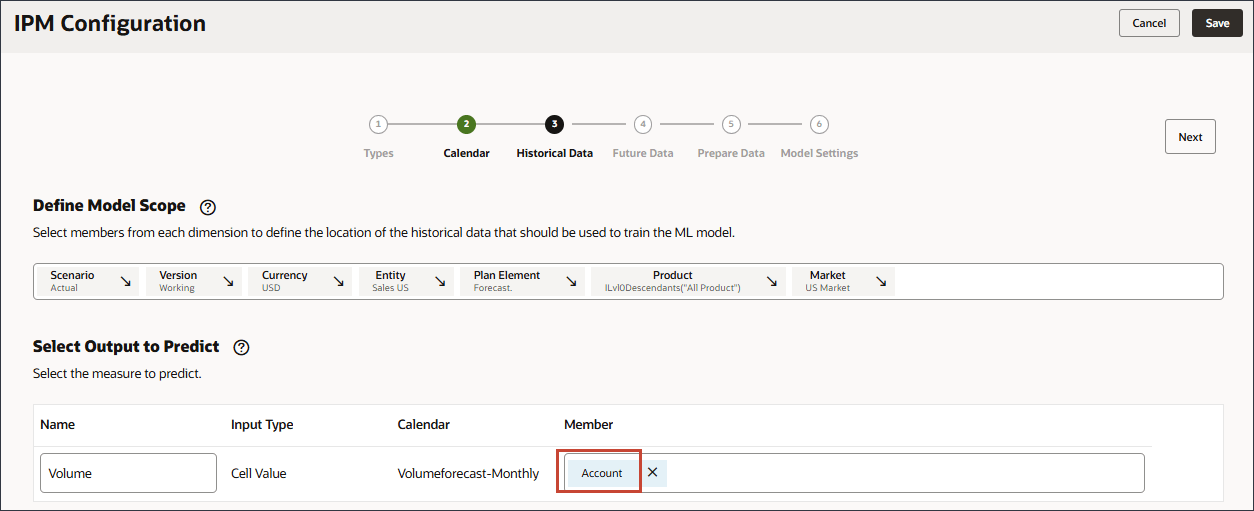

  9. En Seleccionar salida para predecir, haga clic en Cuenta.
    Seleccionar miembro
  10. Utilice el selector de miembros para seleccionar Volumen y haga clic en Aceptar.
    Seleccionar volumen
    Atención:
    Asegúrese de seleccionar la cuenta de volumen correcta. El nombre de miembro de esta cuenta es OFS_Volume mientras que el alias es Volumen.
    El volumen está seleccionado.
    Salida para predecir seleccionada

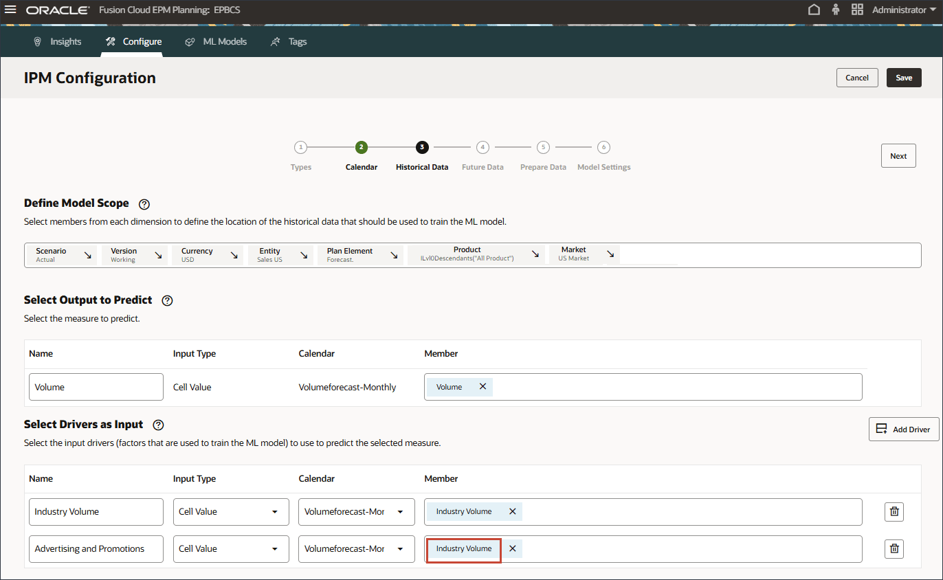

  11. En Seleccionar controladores como entrada, en Nombre, introduzca Volumen del sector y haga clic en Cuenta.
  12. Seleccione Volumen del sector y haga clic en Aceptar.
    Volumen de sector de selector de miembros
    Atención:
    Asegúrese de seleccionar la cuenta de volumen de sector correcta, que está debajo de Costo predefinido de controladores de ventas en la jerarquía.
  13. Haga clic en Agregar controlador.
    Agregar Controlador

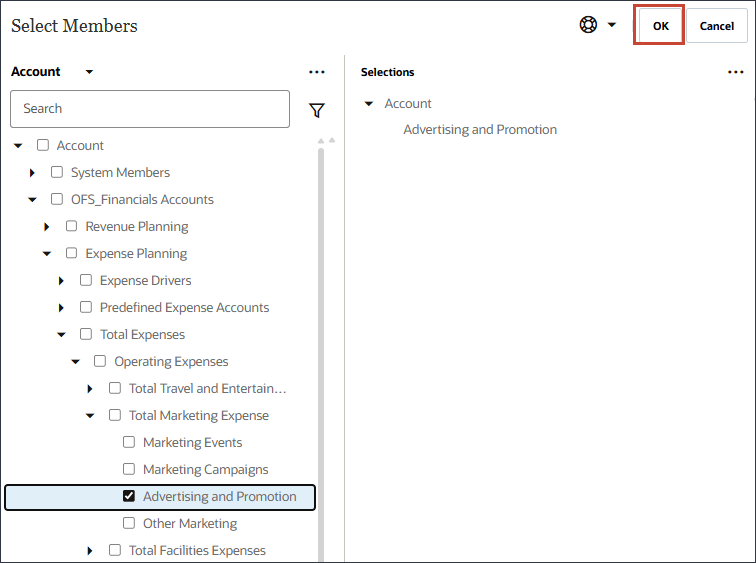

  14. En Nombre, introduzca Publicidad y promociones y, en Publicidad y promociones, en Miembro, haga clic en Volumen del sector.
    Agregar controlador de publicidad y promociones
  15. Seleccione Publicidad y promoción y haga clic en Aceptar.
    Sugerencia:
    Asegúrese de seleccionar el miembro con el nombre de miembro "OFS_Advertising y Promotion". El alias es Publicidad y promoción.
  16. Haga clic en Agregar controlador.
    Agregar Controlador
  17. En Nombre, introduzca Precio medio de venta y, en Precio medio de venta, en Miembro, haga clic en Volumen del sector.
    Agregar controlador de precio medio de venta
  18. Seleccione Precio medio de venta y haga clic en Aceptar.
    Sugerencia:
    Asegúrese de seleccionar el miembro con el nombre de miembro "OFS_Ave Selling Price". El alias es Precio medio de venta.
  19. Haga clic en Agregar controlador.
    Agregar Controlador
  20. En Nombre, introduzca Indicador económico y, en Indicador económico, en Miembro, haga clic en Volumen del sector.
    Agregar gasto de consumo personal
  21. Seleccione Ratio de crecimiento del PIB y haga clic en Aceptar.
    Atención:
    Asegúrese de seleccionar la cuenta correcta. El nombre de miembro de esta cuenta es Indicador económico, mientras que el alias es Ratio de crecimiento de PIB.
    El indicador económico miembro se asigna a la tasa de crecimiento del PIB.
  22. En Indicador económico, en Calendario, haga clic en Volumeforecast-Monthly y seleccione GDPCal.
    Seleccionar calendario de PIB
  23. Haga clic en Agregar controlador.
    Agregar Controlador
  24. En Nombre, introduzca Gastos de consumo personal y, en Gasto de consumo personal, en Miembro, haga clic en Volumen del sector.
  25. Seleccione Gasto de consumo personal (bienes duraderos) y haga clic en Aceptar.
    Sugerencia:
    Asegúrese de seleccionar el miembro con el nombre de miembro "Gastos de consumo personal (bienes duraderos)". El alias de este miembro es también "Gastos de consumo personal (bienes duraderos)".
  26. Haga clic en Agregar controlador.
    Agregar Controlador
  27. En Nombre, introduzca Tasa de descuento y, en Tipo de descuento, en Miembro, haga clic en Volumen del sector.
    Agregar tipo de descuento
  28. Seleccione Tasa de descuento y haga clic en Aceptar.
    Sugerencia:
    Asegúrese de seleccionar el miembro con el nombre de miembro "OFS_Discount Rate". El alias de este miembro es "Tasa de descuento" sin punto en el nombre.
  29. Haga clic en Agregar controlador.
    Agregar Controlador
  30. En Nombre, introduzca Accesorios y, para Tipo de entrada, haga clic en Valor de celda y seleccione Lista inteligente.
    Tipo de entrada
  31. En Accesorios, en Miembro, haga clic en Volumen del sector.
    Agregar accesorios
  32. Seleccione Accesorios y haga clic en Aceptar.
    Sugerencia:
    Asegúrese de seleccionar el miembro con el nombre "Accesorios.". Tanto el nombre de miembro como el alias son iguales, y para ambos el nombre incluye un punto.
  33. Desplácese hacia arriba y haga clic en Siguiente.
    Siguiente
Selección de la definición de división para datos futuros
En esta sección, seleccione las definiciones de división en las que desea almacenar la salida de las predicciones. Por defecto, la configuración definida para los datos históricos se traslada a la página Datos Futuros. Puede modificar miembros específicos para definir dónde existen datos futuros y dónde se almacenan las predicciones.
  1. En el PDV, haga clic en Escenario.
    Escenario
  2. Seleccione Previsión y haga clic en Aceptar.
    Seleccionar Caso
    No se necesitan otros cambios. Los controladores de entrada y salida son los mismos
    Datos futuros
    La salida prevista puede ir al escenario Forecast o a cualquier escenario en el que desee almacenar predicciones.
    Siguiente

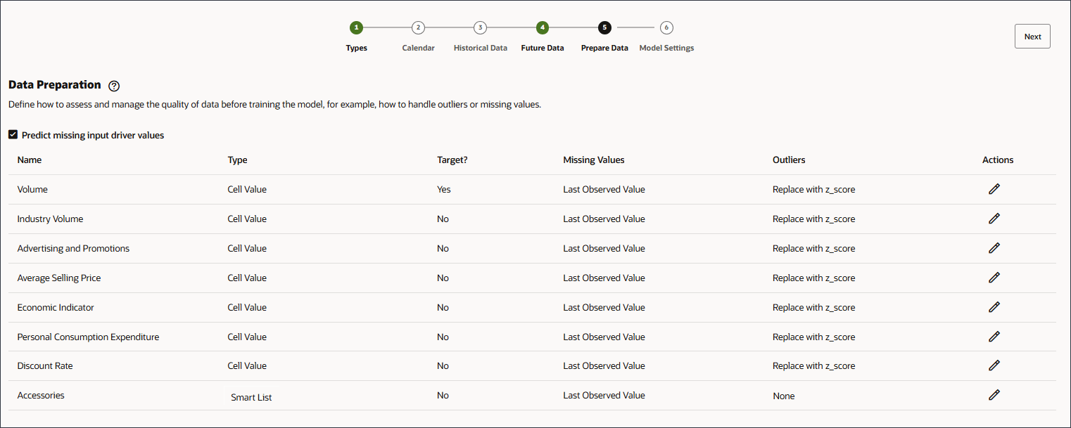

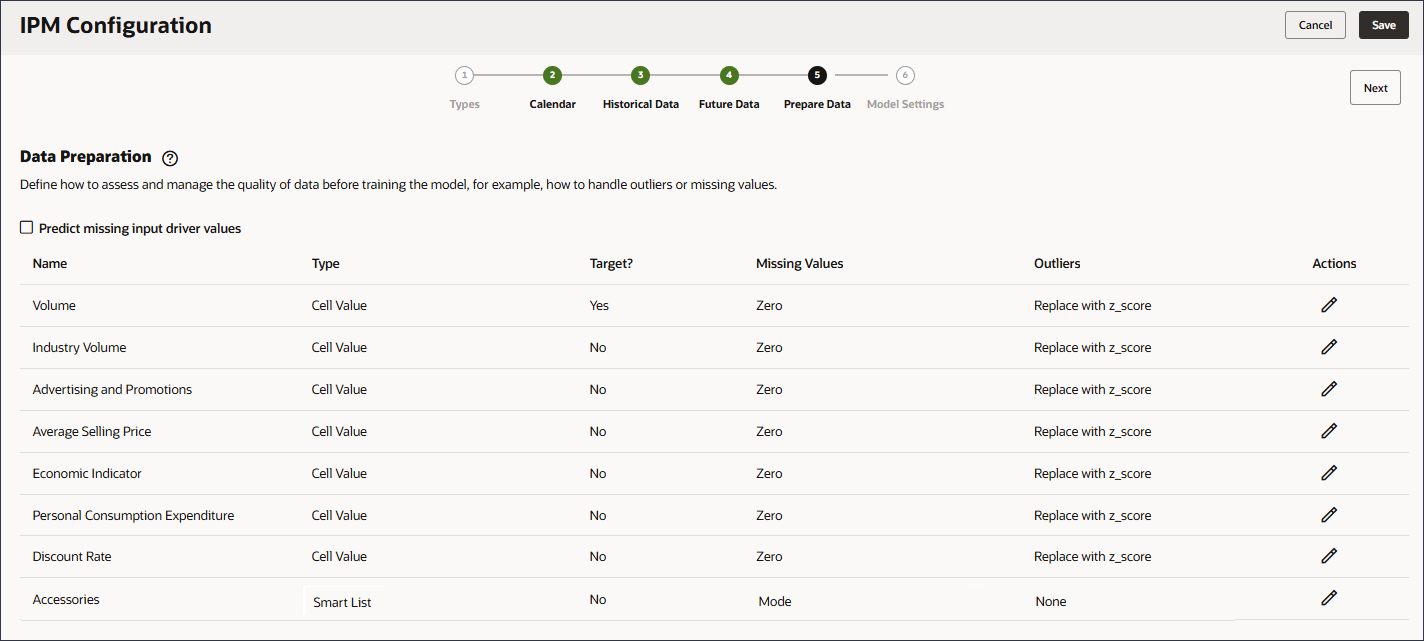

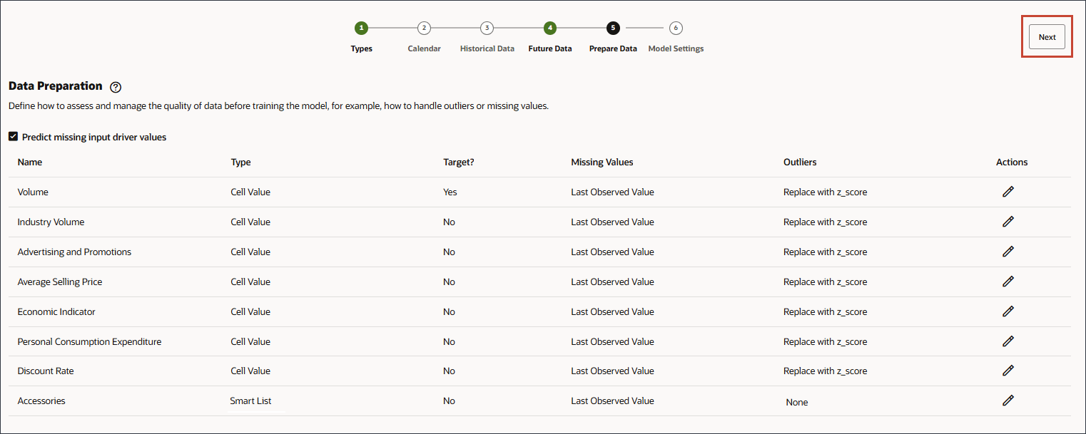

Definición de métodos para procesar incidencias de calidad de datos
En la etapa de preparación de datos, puede seleccionar cómo manejar los valores de controlador de entrada que faltan. Anteriormente, revisó los controladores de entrada y observó que no había valores de datos de controlador futuros para el producto 'eReader'.
La preparación de datos incluye columnas para el nombre del controlador, el tipo, el destino, los valores que faltan, los valores atípicos y las acciones.
Defina la forma en la que se evalúa y se gestiona la calidad de los datos antes de entrenar el modelo. Por ejemplo, qué se hace con los valores atípicos o los valores que faltan.
Preparación de datos

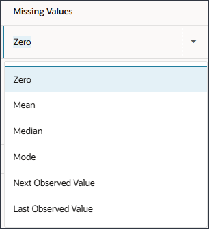

Es bastante común que falten valores en los datos históricos utilizados para predecir valores. Es posible que falten valores en los datos por algunas razones, como fallos de medición, problemas de formato, errores humanos o falta de información para registrar. Existen diferentes opciones de relleno proporcionadas para gestionar los valores que faltan en las predicciones de destino y los juegos de datos relacionados. El relleno es el proceso de agregar valores estandarizados a las entradas que faltan en el juego de datos.
Puede elegir entre las siguientes opciones para sustituir los valores que faltan:
  • Ninguno: no se debe realizar ninguna acción (enviar los datos tal cual).
  • Cero: Sustituya los valores que faltan para cualquier columna por cero.
  • Sustituir por media (datos numéricos): sustituya por media en la serie histórica.
  • Sustituir por mediana (datos numéricos): sustituya por el punto de mediana de la serie histórica.
  • Sustituir por Modo (Datos Numéricos y Categóricos): sustituya por el valor más común en los datos históricos.
  • Sustituir por Siguiente Valor Observado: Sustituya los valores que faltan por el valor observado/visto en el siguiente período.
  • Sustituir por Último Valor Observado: Sustituya los valores que faltan por el valor observado en el período anterior.

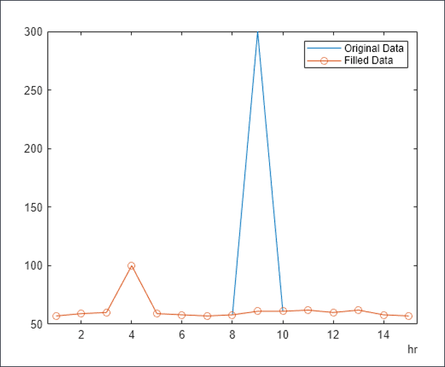

Para valores atípicos, defina si el sistema debe sustituirlo por cero, media, puntuación z o ninguno.
Se pueden seleccionar las siguientes opciones para sustituir un valor atípico:
  • Ninguno: no hay ningún tratamiento atípico que realizar.
  • Sustituir por cero: Sustituir por 0.
  • Sustituir por Media: Sustituir por la media de K valores más cercanos.
  • Sustituir por puntuación Z: para cualquier columna numérica, cualquier valor que se salga de la media +/- 3*Desviación estándar (desviación estándar) se trata como un valor atípico. Un valor menor que 'media - 3*std dev' se sustituirá por 'media -3*std dev'. Del mismo modo, un valor mayor que "media + 3*std dev" se sustituye por "media + 3*std dev".
En el gráfico siguiente se muestra un ejemplo de un valor atípico que se identifica y sustituye por un valor normalizado.
valor atípico
  1. Active Predecir valores de inductor de entrada que faltan.
    Activar valores de controlador faltantes
    Al activar Predict missing input driver values, los valores se predicen utilizando la previsión estadística, es decir, predicciones univariadas si no existen datos para esas medidas.
  2. Para valores que faltan, observe la lista de opciones.
    Faltan Opciones
    Si desea modificar la selección para Faltan valores, para la fila del controlador, en la columna Acciones, haga clic en Acciones (Acciones).
  3. Para cada una de las filas del controlador, en Acciones, haga clic en Acciones (Acciones) y en la lista de opciones, seleccione Último valor observado.
  4. Sugerencia:
    Después de cambiar la opción Faltan valores de cada fila, puede hacer clic en Guardar (Guardar).
    Los valores que faltan para todos los controladores se establecen en Último valor observado.
    Faltan valores modificados
  5. Para valores atípicos, observe la lista de opciones.
    Opciones de valores atípicos
    Si desea modificar la selección para valores atípicos, para la fila del controlador, en la columna Acciones, haga clic en Acciones (Acciones).
Activación de ingeniería de funciones

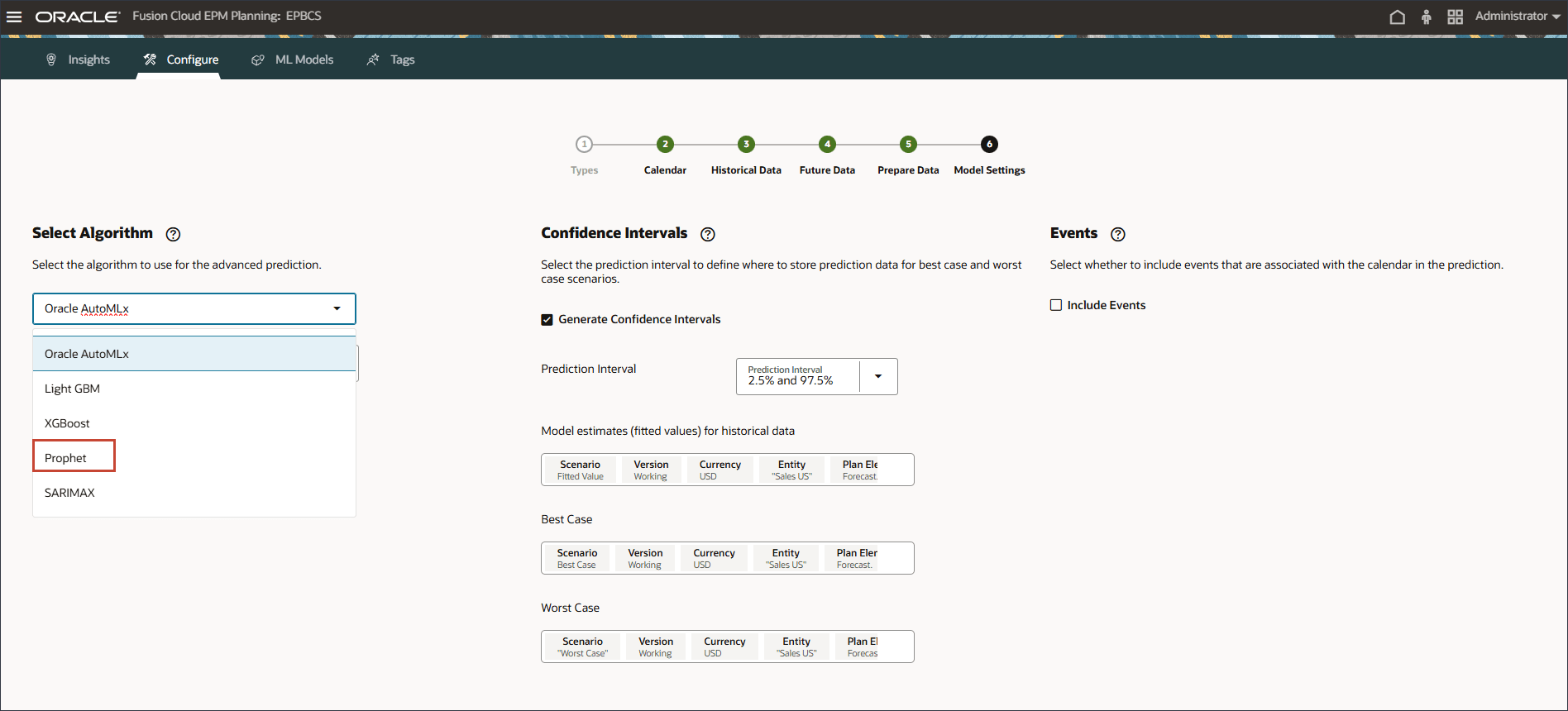

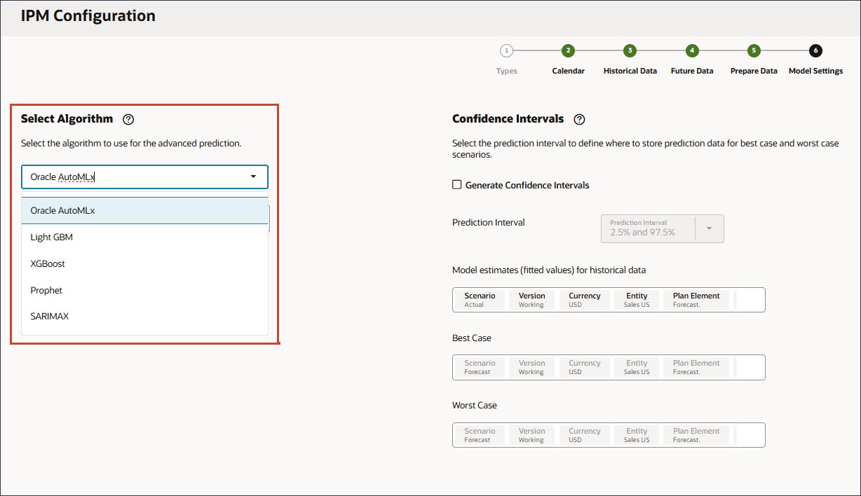

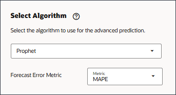

Selección de algoritmos para la configuración del modelo
En esta sección, seleccione los algoritmos para la configuración del modelo.
Puede seleccionar Oracle AutoML o algoritmos específicos, como Light GBM, XGBoost, Prophet o SARIMAX.
Oracle AutoMLx es un marco propietario que realiza lo siguiente:
  • Ejecuta varios modelos estadísticos y algoritmos de aprendizaje automático en sus datos
  • Ajusta y valida los modelos
  • Encuentra el mejor modelo para tus datos
  • Adapta tus datos al mejor modelo
Pipeline de AutoML
Puede seleccionar uno de los distintos algoritmos, como Oracle AutoMLx, Light GBM, XGBoost, Prophet y SARIMAX. Se trata de los algoritmos de predicción avanzada disponibles globalmente para el entrenamiento de modelos. El algoritmo AutoMLx tiene varios algoritmos según los detalles a continuación.
El paquete AutoMLx python crea, optimiza y explica automáticamente pipelines y modelos de aprendizaje automático. El pipeline AutoML proporciona un pipeline de AA ajustado que encuentra el mejor modelo para un juego de datos de entrenamiento determinado y una tarea de predicción en cuestión. AutoML cuenta con una sencilla API de Python a nivel de pipeline que inicia rápidamente el proceso de ciencia de datos con un modelo ajustado con precisión. AutoML admite cualquiera de las tareas siguientes:
  • AutoClassifier: predicción de clasificación o regresión supervisada con un juego de datos tabular en el que el destino puede ser un valor binario simple o de varias clases o una columna de valor real en una tabla, respectivamente.
  • AutoRegressor: clasificación supervisada para juegos de datos de imagen y texto.
  • AutoAnomalyDetector: detección de anomalías no supervisadas, donde no se proporcionan el destino o las etiquetas.
  • AutoForecaster: tarea de previsión de series temporales univariante y multivariante.
El pipeline AutoML consta de cinco etapas principales del pipeline de AA: preprocesamiento, selección de algoritmos, muestreo adaptativo, selección de funciones y ajuste de modelos. Estas piezas se combinan fácilmente en un pipeline AutoML simple que optimiza automáticamente todo el pipeline con una entrada/interacción de usuario limitada.
La predicción avanzada de EPM aprovecha el paquete AutoForecaster de AutoML directamente.
Lista de algoritmos en AutoForecaster:
  • NaiveForecaster
  • ThetaForecaster
  • ExpSmoothForecaster
  • ETSForecaster
  • STLwESForecaster
  • STLwARIMAForecaster
  • SARIMAXForecaster: multivariante
  • ExtraTreesForecaster: multivariante
  • XGBForecaster (XG Boost): multivariante
  • LGBMForecaster (Light Gradient Boosting Machine): multivariante
La selección de métrica de error de previsión utiliza la medida de error elegida:
  • RMSE: error cuadrático medio
  • MAPE: error de porcentaje absoluto medio
  • MAD: Desviación Media Absoluta
La métrica de error de previsión selecciona el modelo con el menor error como el mejor modelo.
Para el mejor modelo:
  • Genera series ajustadas correspondientes a la serie de entrada.
  • Genera una previsión para el horizonte.
  1. En Seleccionar algoritmo, haga clic en la lista desplegable para ver las selecciones y, a continuación, seleccione SARIMAX.
    Seleccionar Algoritmo
  2. En Métrica de error de previsión, en Métrica, seleccione SMAPE.
    Seleccionar Métrica

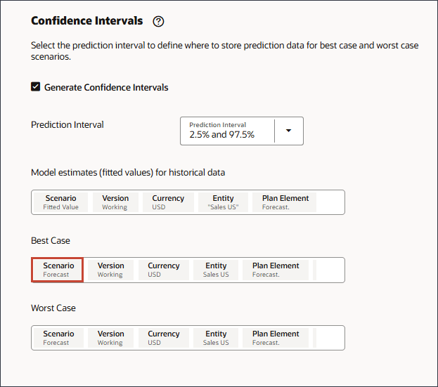

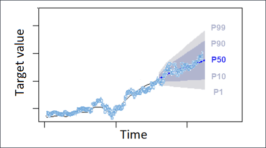

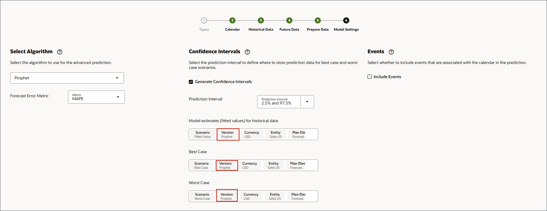

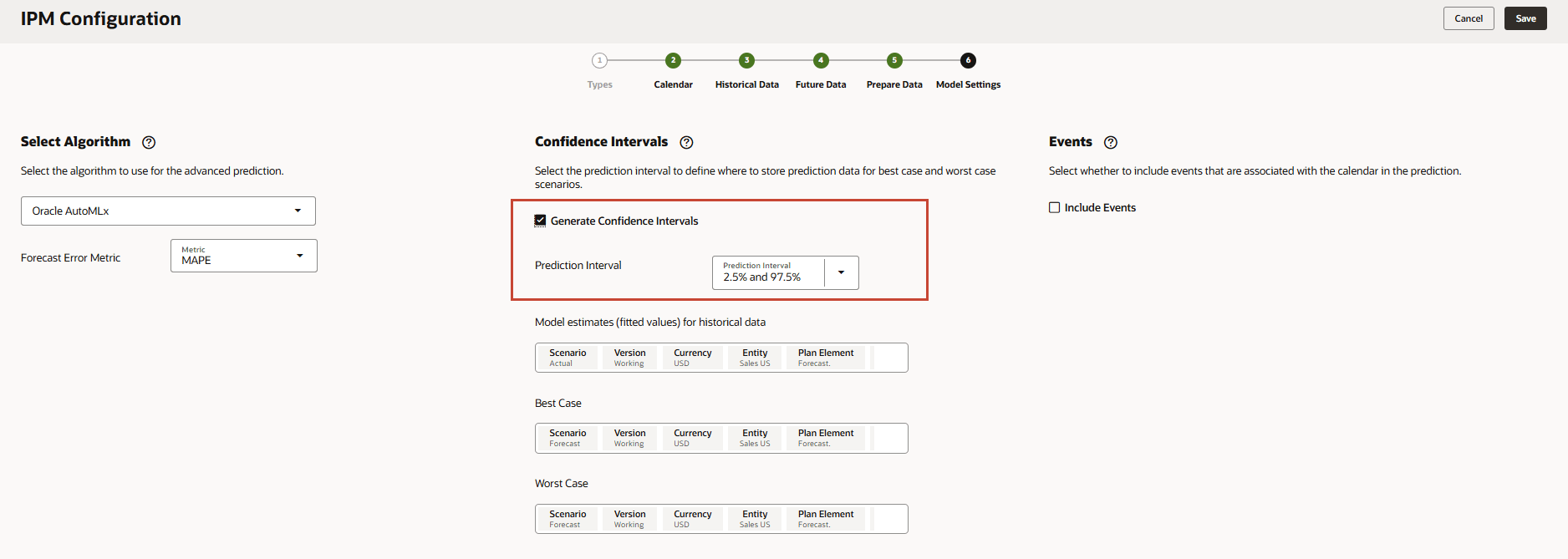

Selección de intervalos de confianza para la configuración del modelo
En esta sección, seleccione los intervalos de confianza y las métricas para las que desea optimizar.
En función de la configuración de intervalos de confianza, el sistema genera varios escenarios de predicciones avanzadas y almacena los resultados según el escenario proporcionado en esta configuración de configuración de modelo.
  • Los intervalos de confianza en la predicción pueden proporcionar un límite superior e inferior para los valores de salida previstos.
  • Por ejemplo, el uso de los intervalos de confianza del 10 % (P10) y el 90 % (P90) proporciona un rango de valores conocido como intervalo de confianza del 80 %. Se espera que el valor observado sea inferior al valor P10, el 10 % del tiempo, y que el valor P90 sea superior al valor observado, el 90 % del tiempo.
  • Al generar pronósticos en P10 y P90, puede esperar que el valor verdadero caiga entre esos límites el 80% del tiempo. Este rango de valores se representa mediante la región sombreada entre P10 y P90 en la figura que se muestra.
    Gráfico Intervalos de confianza

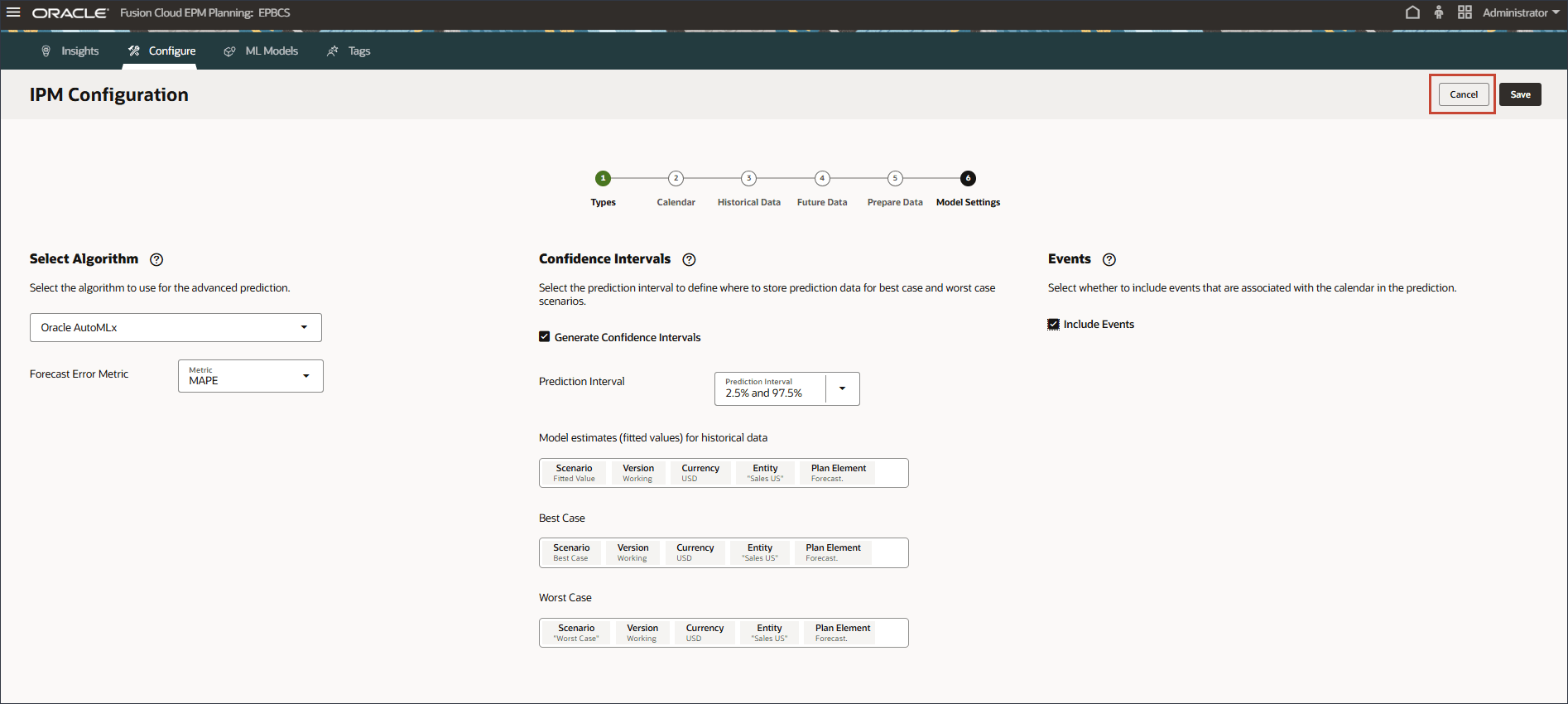

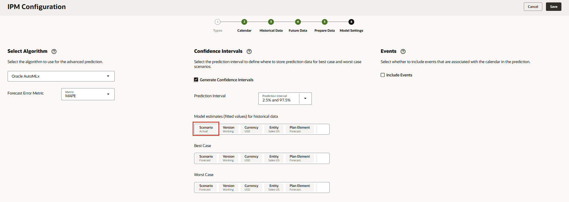

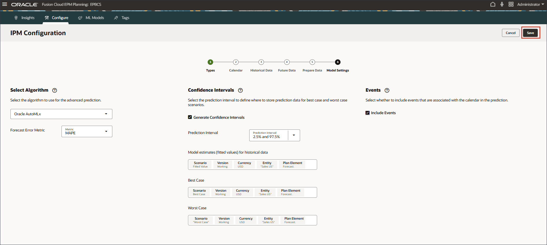

  1. En la página Configuración de modelo, en Intervalos de confianza, seleccione Generar intervalos de confianza.
    Gráfico Generar intervalos de confianza
  2. Para el intervalo de predicción, mantenga la configuración por defecto para las predicciones de valor Mejor caso, Peor caso y Ajustado.
    Intervalo de predicción
  3. En el modelo estima (valores ajustados) para los datos históricos, haga clic en Escenario.
    Seleccionar Caso
  4. En Escenario, seleccione Valor definido y haga clic en Aceptar.
    Seleccionar escenario de valores ajustados

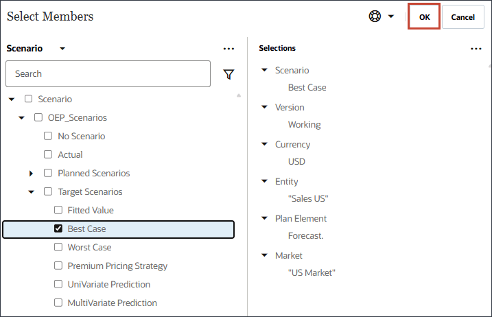

  5. En el mejor caso, haga clic en Escenario.
    Seleccionar escenario de mejor caso
  6. En Escenario, seleccione Mejor caso y haga clic en Aceptar.
    Seleccionar mejor caso
  7. En el peor caso, haga clic en Escenario.
    Seleccionar peor caso
  8. En Escenario, seleccione Peor caso y haga clic en Aceptar.
Selección de eventos
En esta sección, seleccione si desea incluir eventos en la predicción.
Puede incluir eventos en sus predicciones. Los eventos se pueden utilizar para el ajuste avanzado y para mejorar la precisión si desea que determinados eventos que se producen y afectan a los datos pasados se tengan en cuenta para las predicciones. Estos eventos pueden incluir:
  • Eventos recurrentes en los mismos períodos, como Navidad
  • Eventos recurrentes en diferentes períodos, como el Ramadán
  • Eventos puntuales como huracanes
  • Omitir eventos como la pandemia
  1. A la derecha, en Events, seleccione Include Events.
    Incluir eventos
  2. Haga clic en Guardar.
    Guardar
    Se muestra un mensaje de información.
    Mensaje Informativo
  3. Haga clic en Cancelar.
    Cancelar
    Se muestra el nuevo trabajo de predicciones avanzadas.

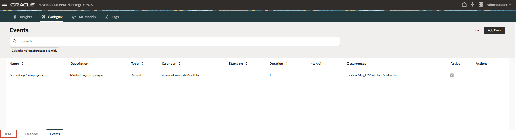

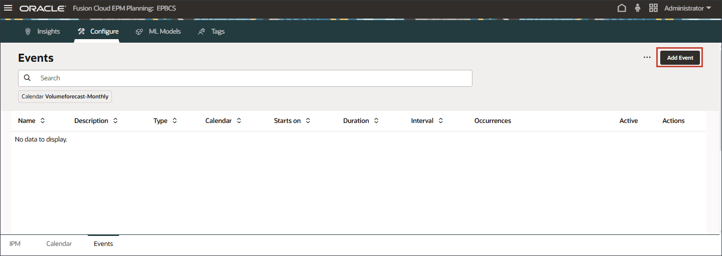

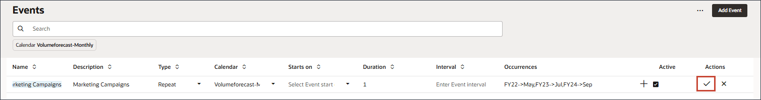

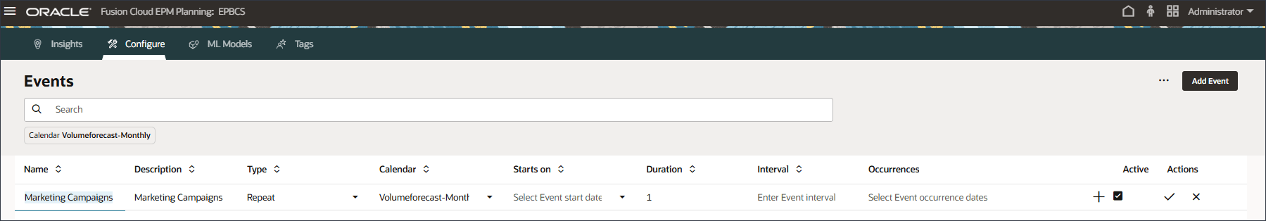

Adición de eventos
En esta sección, agrega un nuevo evento de campaña de marketing para el período mayo-22, julio-23 y septiembre-24. Mientras que el 22 de mayo y el 23 de julio son períodos reales, el 24 de septiembre es un período de predicción futuro en el que se planea que ocurra una campaña de marketing. El evento está esencialmente indicando que el mismo evento que ocurrió en mayo y julio en años anteriores, también está previsto que ocurra en septiembre en el año futuro.
  1. Haga clic en el separador Eventos.
    Eventos
  2. Haga clic en Agregar evento.
    Agregar Evento
  3. Para el nuevo evento, introduzca o seleccione la siguiente información:
    Columna Valor
    Nombre Campañas de Marketing
    Descripción Campañas de Marketing
    Tipo Repeat
    Calendario Previsión de volumen - Mensual
    Duración 1
    El evento Campañas de marketing es de tipo Repetir y se basa en el calendario Volumeforecast-Monthly.
    Nuevo Evento
  4. Para Incidencias, haga clic en Incidencias de evento (Ocurrencias de eventos).
    Nuevo Evento

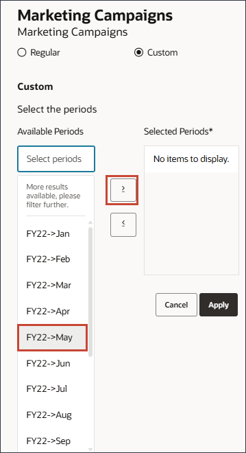

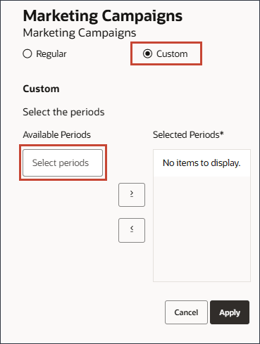

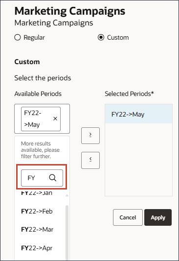

  5. Seleccione Personalizado y haga clic en Seleccionar períodos.
    Períodos Personalizados
  6. Para los períodos, seleccione FY22 de mayo y muévalo a los períodos seleccionados.
  7. A la izquierda, haga clic en el área de período y escriba FY23.
    Se muestra un cuadro de búsqueda.
    Períodos de Búsqueda
  8. Seleccione Jul FY23.
    Seleccionar Período
  9. Haga clic en el área Períodos disponibles, escriba FY24 y seleccione Sept FY24.
    Seleccionar Período
  10. Mueva todos los períodos a los períodos seleccionados.
    Mover al período seleccionado
  11. Haga clic en Aplicar.
    Seleccionar aplicación
  12. A la derecha de la fila del nuevo evento, haga clic en Guardar (Guardar).

Revisión de costos de publicidad y promoción y volumen de ventas
En esta sección, revisa los datos reales de los costos y el volumen de ventas de Publicidad y Promoción para los meses de mayo de 2022 y julio de 2023, para comprender la correlación entre el conductor y la salida. También revisará los datos futuros de conductores de septiembre de 2024.
  2. Seleccione el separador Controladores de entrada.
  3. En el PDV, haga clic en Cuenta y seleccione Publicidad y promoción.
    Seleccionar Cuenta
  4. Para los días 22 de mayo y 23 de julio, los datos se acumulan para esos meses.
    Datos de mayo
    Datos Jul
    Para los datos futuros de septiembre de 2024, el sistema debe aumentar automáticamente los resultados de predicción, ya que los eventos se activaron en el trabajo de configuración.
    Datos futuros

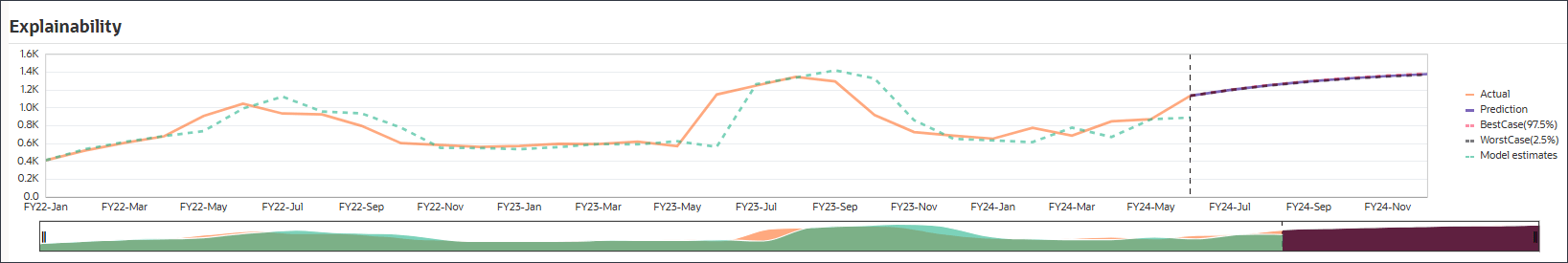

  5. En la parte inferior de la página, haga clic en el separador Análisis de volumen.
    Seleccionar análisis de volumen
    El gráfico de análisis de volumen muestra que los datos de volumen de julio de 2023 se han disparado debido al evento de campaña de marketing.
    Gráfica de análisis de volumen

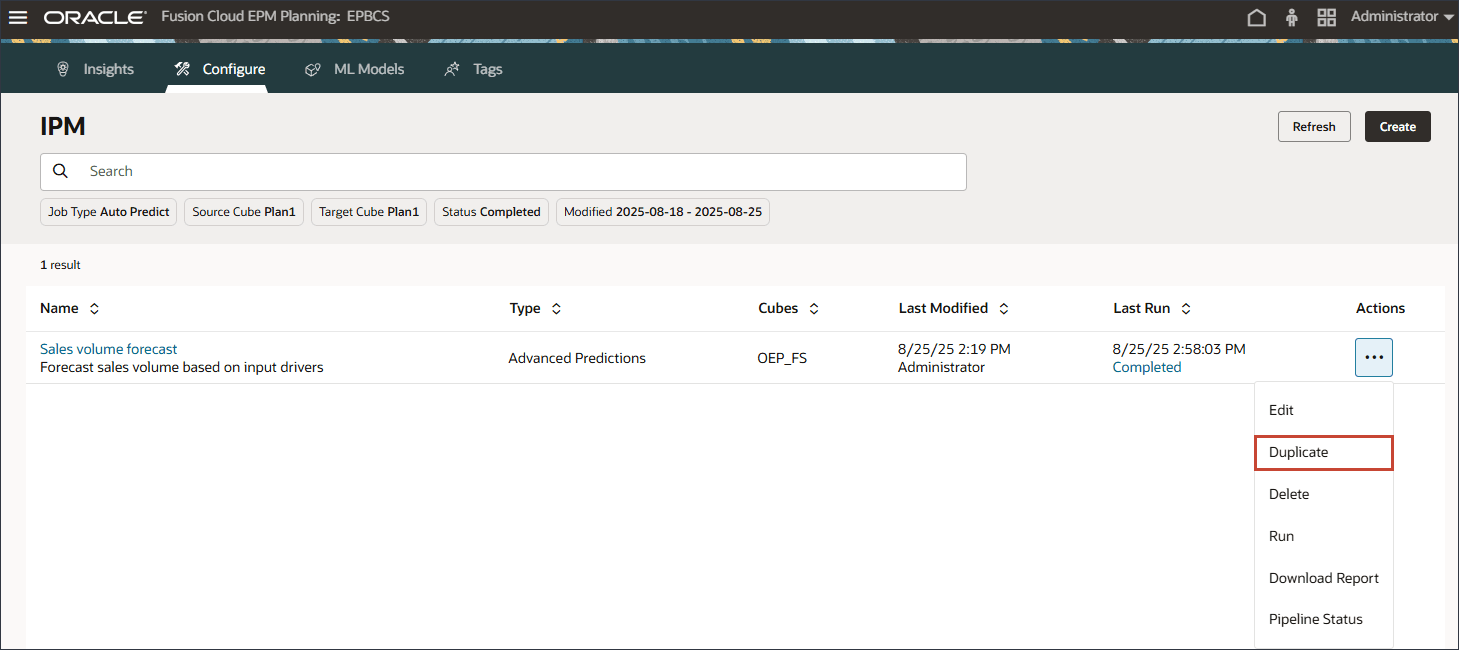

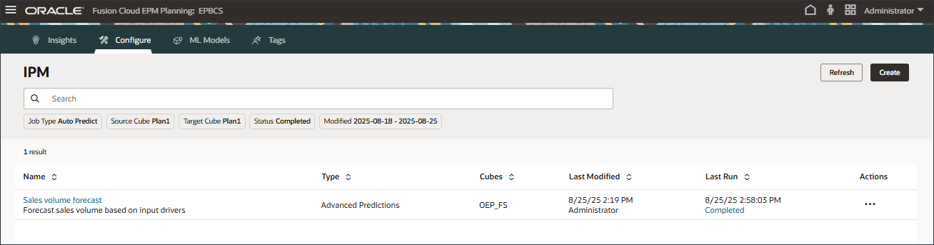

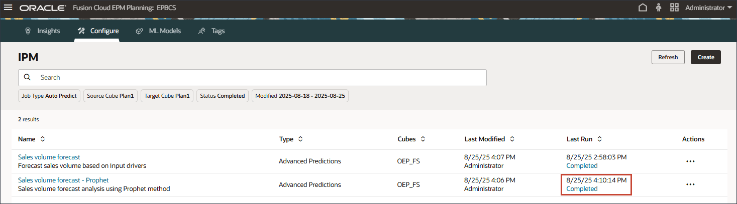

  1. En la página de inicio, haga clic en IPM y seleccione Configurar.
    Cluster de IPM
  2. En la parte inferior, seleccione el separador IPM.
    Seleccionar IPM
  3. Para la previsión de volumen de ventas, a la derecha, haga clic en Acciones (Acciones) y seleccione Ejecutar.
    Ejecutar previsión de volumen de ventas
    En la página IPM, puede ejecutar el trabajo de predicción avanzada, supervisar el estado del trabajo, revisar el log de errores y realizar cambios en la configuración según sea necesario.
  4. Después de ejecutar el trabajo, se muestra un mensaje de información que le informa de que el trabajo se ha iniciado correctamente.
    Mensaje Informativo
    En la columna Última ejecución, donde hay una fecha y hora, puede ver el estado actual. Después de ejecutar el trabajo, "Processing" es el estado mostrado.
    Última Ejecución
  5. En la página IPM, haga clic en Refrescar para actualizar el estado del trabajo.
    Refrescar
  6. Note:
    El trabajo tarda unos momentos en completarse.

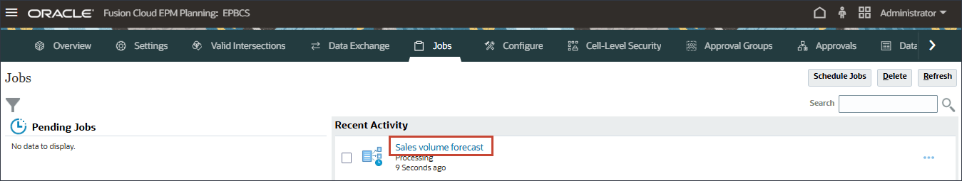

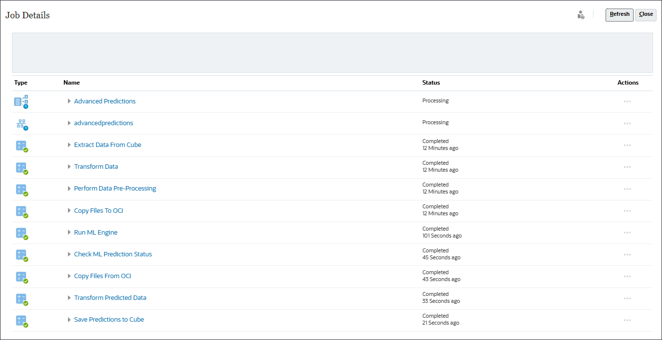

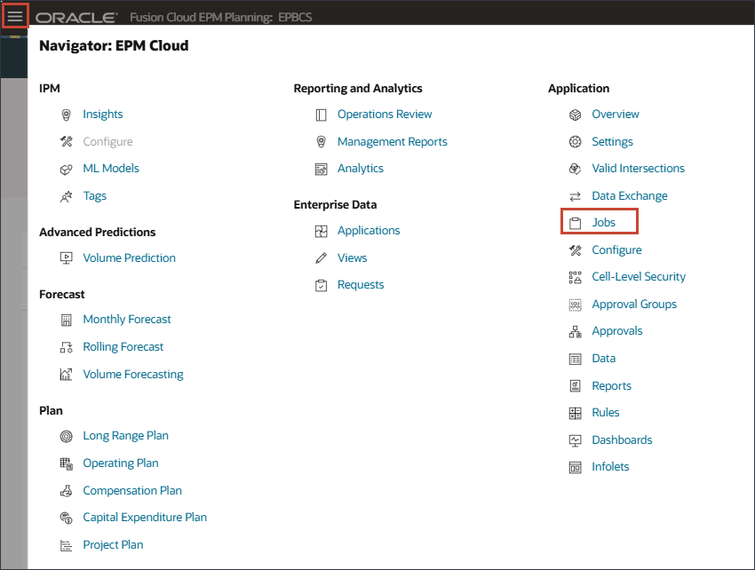

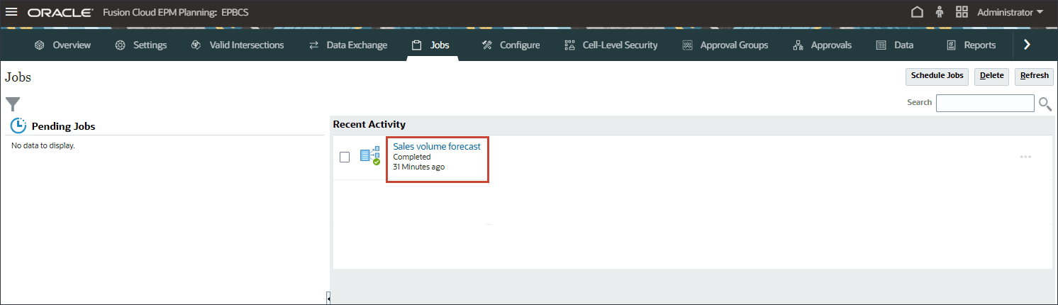

  7. Haga clic en Acciones (navegador) y, en Aplicación, haga clic en Trabajos.
    Navegar a trabajos
  8. En la página Trabajos, haga clic en Previsión de volumen de ventas.
    Seleccionar trabajo
    Se dispararon varios trabajos internamente para generar las predicciones.
    Detalles del trabajo
    Con solo un clic, el sistema prueba múltiples algoritmos, incluidos modelos de suavizado exponencial, ARIMA y regresión, y luego muestra la previsión más precisa estadísticamente. Esto permite a los planificadores producir previsiones basadas en datos en segundos, reemplazando las horas de análisis manual.
  9. Note:
  10. Espere hasta que todos los trabajos de predicción avanzada se hayan completado correctamente y haga clic en Cerrar.
    Cerrar detalles de puesto
  11. Haga clic en Refrescar.
  12. El trabajo principal se ha completado correctamente.
    Seleccionar trabajo
  13. Haga clic en Acciones (Navegador) y, en IPM, en Configurar.
    Navegar a IPM
    Previsión de volumen de ventas finalizada correctamente.
    Refrescar

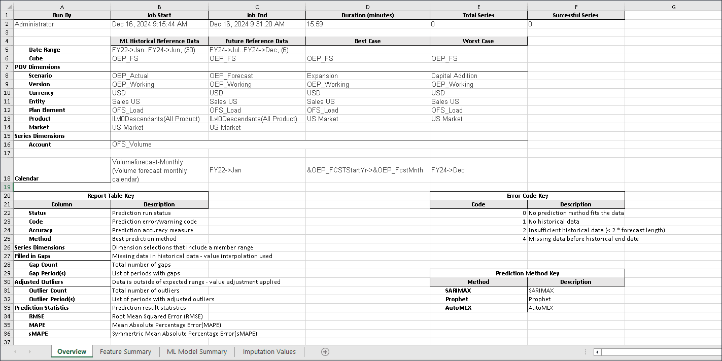

  14. Una vez que el trabajo finaliza correctamente, puede descargar el informe y revisar los resultados de la predicción. Para la previsión de volumen de ventas, a la derecha, haga clic en Acciones (Acciones) y seleccione Descargar informe.
    Descargar Informe
    El informe de descarga es un archivo zip que incluye un archivo .csv con todos los detalles relacionados con el trabajo de predicción avanzada. Puede revisar este informe de previsión de volumen de ventas de muestra.
    A continuación se muestra una muestra del informe.
    Descargar muestra de informe

Revisión de resultados de predicción avanzada
Revisión de resultados de predicción de previsión de volumen
En esta sección, revisará los resultados de predicción de previsión de volumen. Desea asegurarse de que los valores futuros de la categoría de producto eReader se predijeron mediante la función de imputación "Predecir valores de controlador de entrada faltantes" para todas las cuentas de controlador de entrada.
  1. En la página de inicio, haga clic en Predicciones avanzadas y seleccione Predicción de volumen.
    Seleccionar predicción de volumen
  2. En la parte inferior, haga clic en el separador Controladores de entrada.
  3. En el PDV, en Cuenta, seleccione Volumen del sector.
    Seleccionar Cuenta
  4. Desplazar a la derecha.
    Los datos futuros del volumen de la industria (de julio a diciembre, FY24) se predijeron mediante la función de imputación ("Predecir valores de controlador de entrada faltantes") en el trabajo de predicción avanzada.
    Lector electrónico
  5. En el PDV, en Cuenta, seleccione Publicidad y promoción.
    Seleccionar Cuenta
    Los datos de publicidad y promoción (de julio a diciembre, FY24) se predijeron mediante la función de imputación ("Predecir valores de controlador de entrada faltantes") en el trabajo de predicción avanzada.
    Lector electrónico
  6. En el PDV, para Cuenta, seleccione Precio medio de venta.
    Seleccionar Cuenta
    El precio medio de venta (de julio a diciembre, FY24) se predijo mediante la función de imputación ("Predecir valores de controlador de entrada faltantes") en el trabajo de predicción avanzada.
    Lector electrónico
  7. En el PDV, para Cuenta, seleccione Gastos de consumo personal (bienes duraderos).
    Seleccionar Cuenta
    El gasto en consumo personal (bienes duraderos) (de julio a diciembre, FY24) se predijo mediante la función de imputación ("predecir valores de inductor de entrada faltantes") en la tarea de predicción avanzada.
    Lector electrónico
  8. En el PDV, para Cuenta, seleccione Tasa de descuento.
    Seleccionar Cuenta
    La tasa de descuento (de julio a diciembre, FY24) se predijo mediante la función de imputación ("Predecir valores de controlador de entrada faltantes") en el trabajo de predicción avanzada.
    Lector electrónico
  9. En el PDV, en Cuenta, seleccione Accesorios.
    Seleccionar Cuenta
    Los accesorios (de julio a diciembre, FY24) se predijeron mediante la función de imputación ("Predecir valores de controlador de entrada faltantes") en el trabajo de predicción avanzada.
    Lector electrónico

  2. En el centro del formulario de predicción de volumen, haga clic en Acciones (Acciones) y seleccione Abrir formulario.
    Abrir formulario de predicción de volumen
    Los resultados de predicción avanzada se generan de julio a diciembre del año fiscal 24 con el algoritmo SARIMAX que se configuró en el trabajo de IPM.
  3. En el PDV, haga clic en Real.
    PDV
  4. En OEP_Scenarios y escenarios planificados, seleccione Previsión y haga clic en Aceptar.
    PDV
    Se muestran los datos de pronóstico.
  5. Para revisar más detalles y ver una explicación de los resultados de predicción, haga clic con el botón derecho en cualquier período, como julio para Smart Phone 5, y seleccione Explicar predicción
    Seleccionar predicción de explicación
    Cuando selecciona Explicar predicción, puede revisar la explicabilidad que tiene información en dos separadores.
    En el separador Análisis de predicción, se muestra un gráfico de líneas con tendencia histórica y resultados de predicción teniendo en cuenta el mejor caso, el peor caso y los escenarios más probables. También se proporcionan detalles de predicción adicionales, como precisión, medida de error (SMAPE), algoritmo utilizado para generar resultados de predicción, fecha de inicio y finalización de predicción.
    Explicación
  6. Realice una selección diferente, como septiembre, para Smart Phone 6 in.
    Explicación
    Observe el impacto de los eventos que aparecen en los resultados de predicción FY22-May, FY23-Jul y FY24-Sep.
  7. Puede comparar los valores ajustados con los datos reales históricos para ver en qué medida el modelo de predicción pudo capturar la variación en los datos proporcionados. La predicción se realizó utilizando la tendencia para el futuro utilizando el valor ajustado de los datos históricos.
    Valores ajustados
    La línea/curva punteada representa la línea ajustada, es decir, las estimaciones del modelo para los datos históricos basados en su aprendizaje de la lógica/tendencias subyacentes. Si compara los valores ajustados con los datos reales históricos, puede ver qué tan bien pudo capturar el modelo la variación en los datos proporcionados.

  12. Si desea acotar los controladores de entrada y volver a ejecutar el trabajo de predicción avanzada, puede navegar al separador Controladores de entrada y editar los valores del controlador.
  13. Haga clic en Cuenta y seleccione un controlador, como Publicidad y promoción. A continuación, introduzca y guarde los valores actualizados antes de volver a ejecutar el trabajo de predicción avanzada.
    Cluster de IPM
  2. En la fila de previsión de volumen de ventas, haga clic en Acciones (Acciones) y seleccione Duplicar.
    Duplicar puesto
  3. Para modificar la configuración en el trabajo duplicado, haga clic en Previsión de volumen de ventas - Copiar.
    Editar trabajo duplicado

  6. Mantenga el segmento de datos históricos igual y haga clic en Siguiente.
    Porción de datos históricos

  10. Para el paso Preparar datos, no se necesitan cambios. Haga clic en Siguiente.

  13. Para las estimaciones de modelo, el mejor caso y el peor caso, cambie la versión a Prophet.
    Seleccionar profeta
    La versión para las estimaciones del modelo, el mejor caso y el peor caso se cambian a Profeta.
    Profeta seleccionado

  16. Para el trabajo de previsión de volumen de ventas - Profeta, haga clic en Acciones (Acciones) y seleccione Ejecutar.
    Ejecutar trabajo
  17. Haga clic en Refrescar hasta que el trabajo indique que ha finalizado.
    Refrescar
    La tarea ha completado.
    Trabajo completado

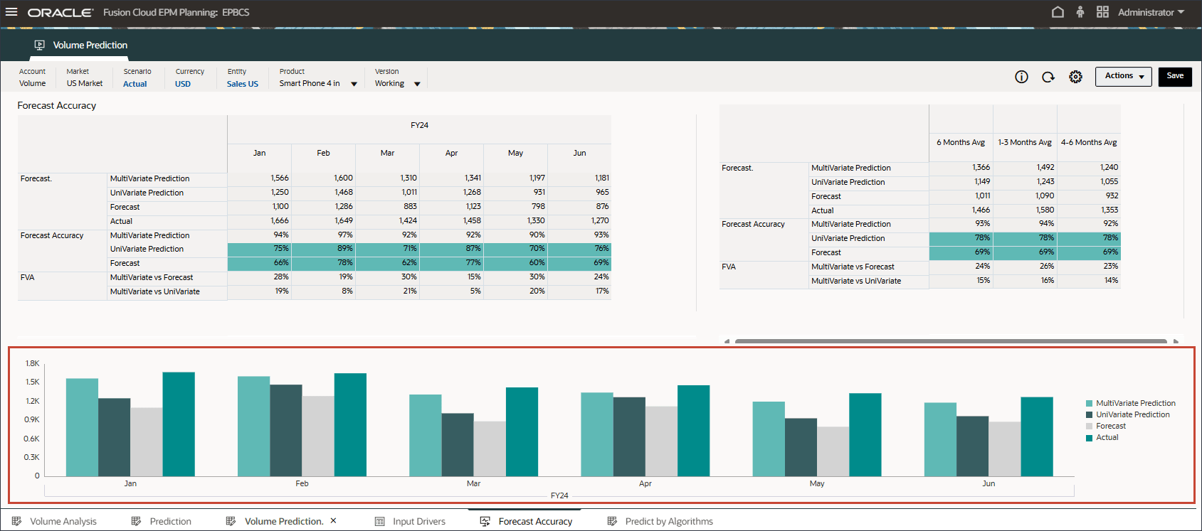

  1. En la parte inferior, haga clic en el separador Precisión de previsión.
    Ficha Precisión de previsiones
    Las pruebas se realizan para medir la precisión de la predicción para el período del 24 de enero al 24 de junio, donde los datos reales ya están disponibles. Puede comparar los resultados de predicción avanzada (predicción multivariante), la predicción univariante y la previsión comparándolos con los valores reales para medir la precisión de la previsión.
    Para calcular el FVA, la precisión de la previsión ajustada se compara con la precisión de una línea de base. Si la previsión ajustada reduce los errores en comparación con la línea de base, entonces tiene un FVA positivo; si aumenta los errores, el FVA es negativo. Esta métrica ayuda a los pronosticadores a centrarse en los pasos que mejoran la precisión y eliminan las actividades que no aportan valor añadido en el proceso de previsión.
  2. Revise la adición de valor de previsión para predicciones avanzadas (ML) para ver que es mucho mejor en comparación con los resultados de previsión y predicción univariante.
    Revisar precisión de previsión
  3. Revise el gráfico de barras que compara los resultados de la predicción avanzada con las predicciones univariantes y los escenarios de previsión.
    Comparar precisión de previsión
    Las predicciones avanzadas que utilizan aprendizaje automático están más cerca de los resultados reales, lo que aumenta el nivel de confianza para que los planificadores utilicen el método de predicción avanzada para la planificación y previsión futuras.
