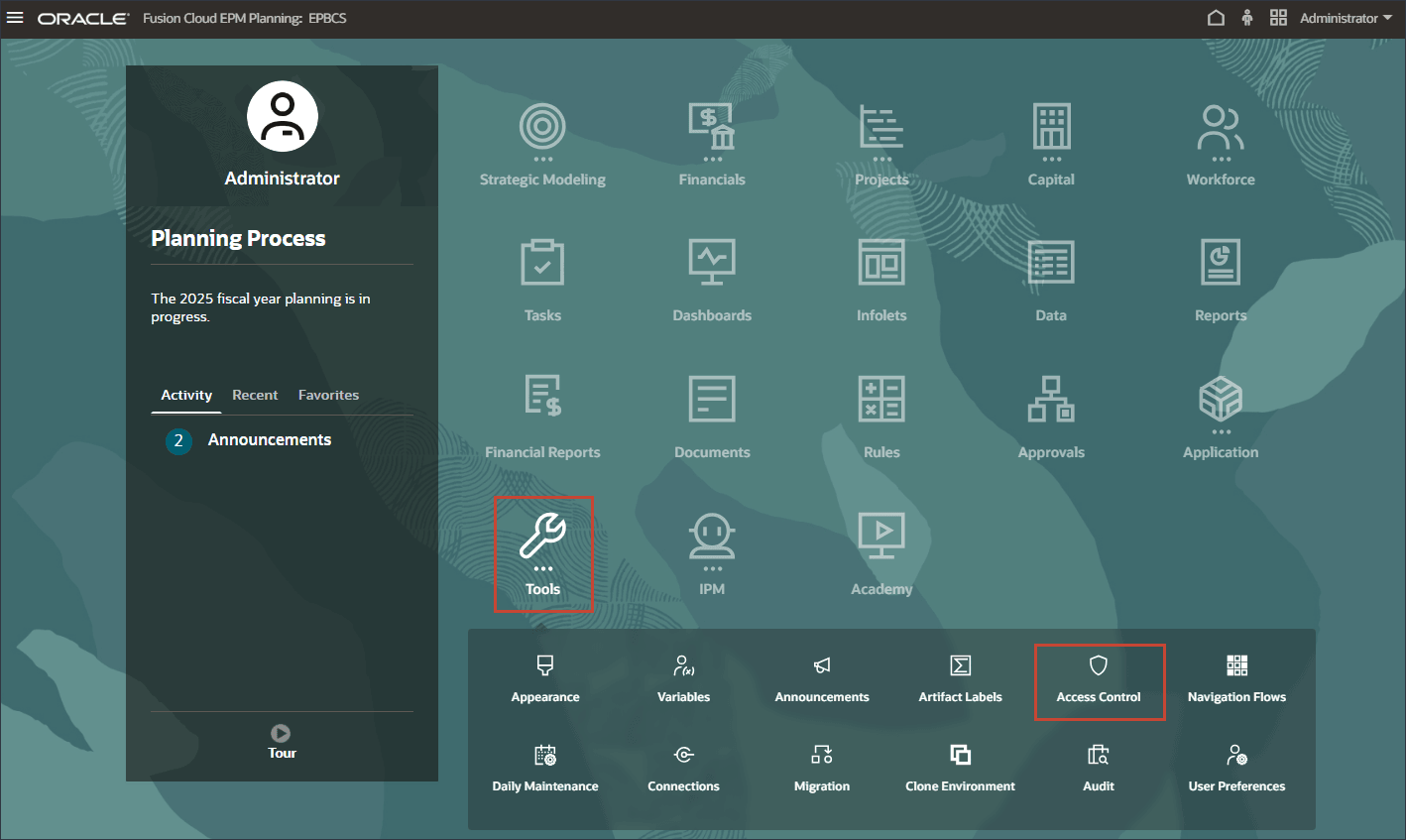

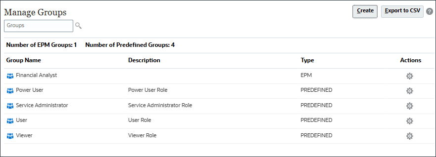

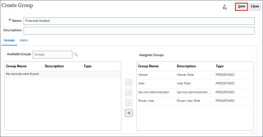

Creación del grupo de analistas financieros

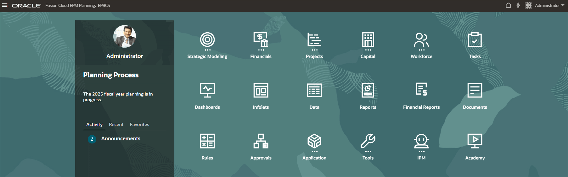

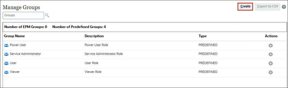

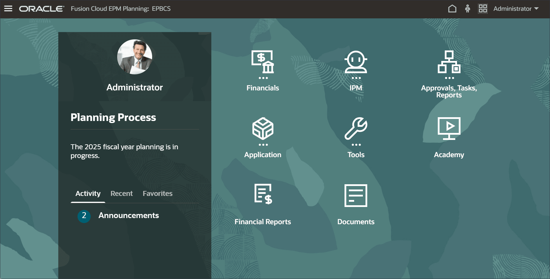

  1. En la página de Inicio, haga clic enHerramientas y, a continuación, en Control de acceso.
    Ir a Control de acceso

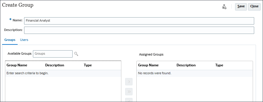

  2. En Gestionar grupos, haga clic en Crear.
    Gestionar creación de grupos

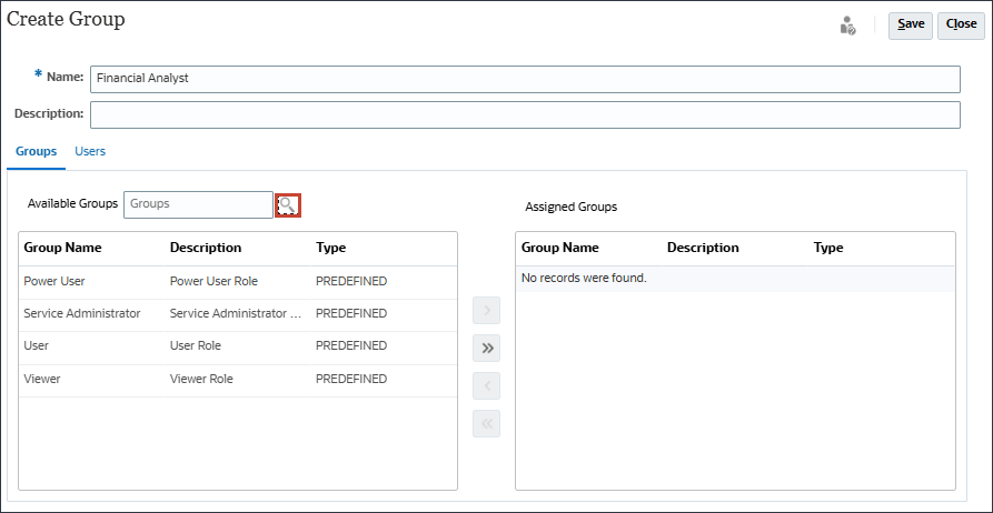

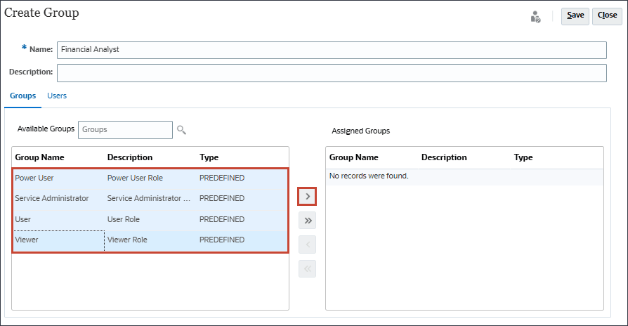

  3. En Crear grupo, en Nombre, introduzca Analista financiero.
    Crear Grupo
  4. Con Grupos seleccionados, junto a Grupos disponibles, haga clic en Buscar (Buscar).
    Los grupos disponibles se muestran en la lista.
    Grupos Disponibles
  5. Seleccione los roles predefinidos y haga clic en Mover (Mover).
    Adición de roles predefinidos
    Sugerencia:
    Utilice la tecla Ctrl para seleccionar varios elementos simultáneamente. Mantenga presionada la tecla Ctrl y haga clic en cada elemento de la lista para seleccionarlos.
  6. Haga clic en Guardar.
  7. En el mensaje de información, haga clic en Aceptar.
  8. Verifique que Analista financiero aparece en Gestionar grupos.

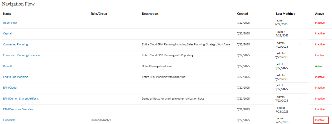

    Asignación del grupo de analistas financieros al flujo de navegación de Financials.
    Asigne el grupo de analistas financieros al flujo de navegación de Financials para optimizar su experiencia de usuario, proporcionando acceso directo a tareas, datos e informes financieros relevantes, lo que aumenta la eficiencia y la productividad.

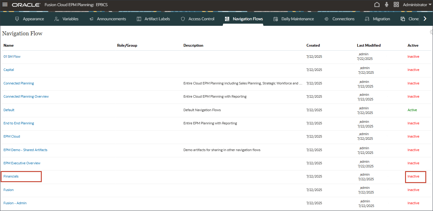

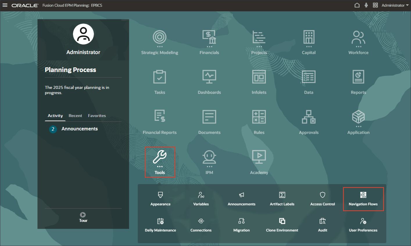

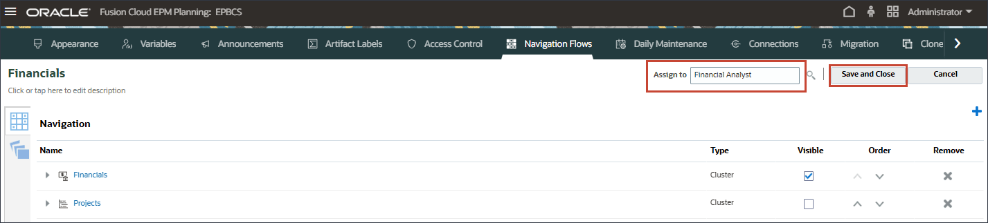

  1. En la página de Inicio, haga clic en Herramientas y, a continuación, haga clic en Flujos de Navegación.
    Ir a flujos de navegación
  2. En Flujo de navegación, verifique que Financials esté definido en Inactivo y, a continuación, haga clic en Finanzas.
    Flujo de navegación de Financials
  3. En Finanzas, para Asignar a, introduzca Analista financiero y haga clic en Guardar y cerrar.
    Flujo de navegación
  4. En Finanzas, haga clic en Inactivo para activar el flujo de navegación de Finanzas.
    Flujo de navegación
  5. Haga clic en Inicio (Inicio) para volver a la página inicial.

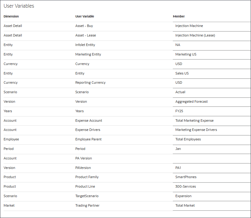

Selección de variables de usuario
Puede seleccionar variables de usuario para personalizar y optimizar su experiencia de usuario al permitirle filtrar y acceder a datos relevantes rápidamente, mejorando la eficiencia y la precisión en sus flujos de trabajo.

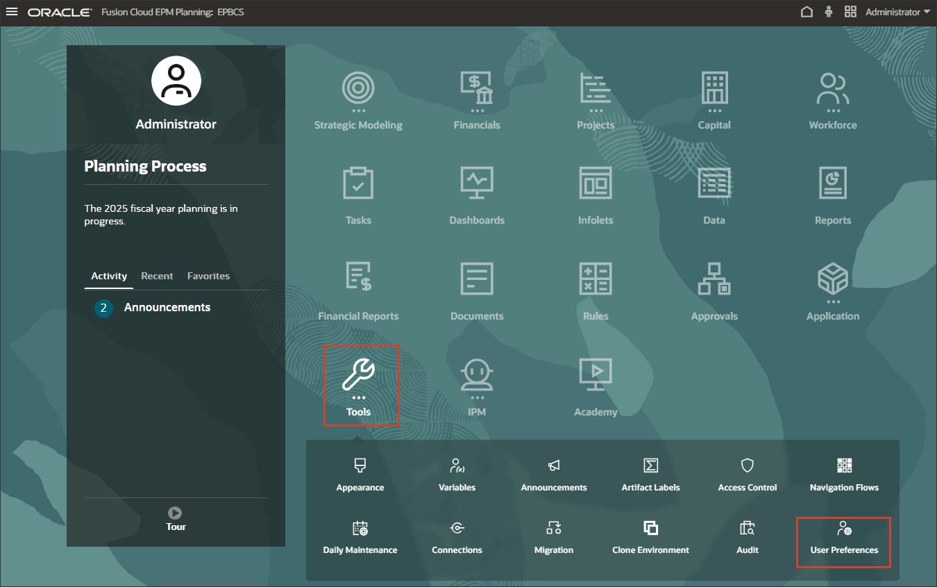

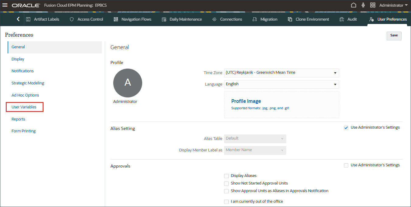

  1. En la página de Inicio, haga clic en Herramientas y, a continuación, haga clic en Preferencias de usuario.
    Ir a Preferencias de usuario
  2. Haga clic en Variables de usuario.
    Variables
  3. Para las variables de usuario, introduzca o seleccione lo siguiente y haga clic en Guardar.
    Variables
  4. Haga clic en Inicio (Inicio) para volver a la página inicial.

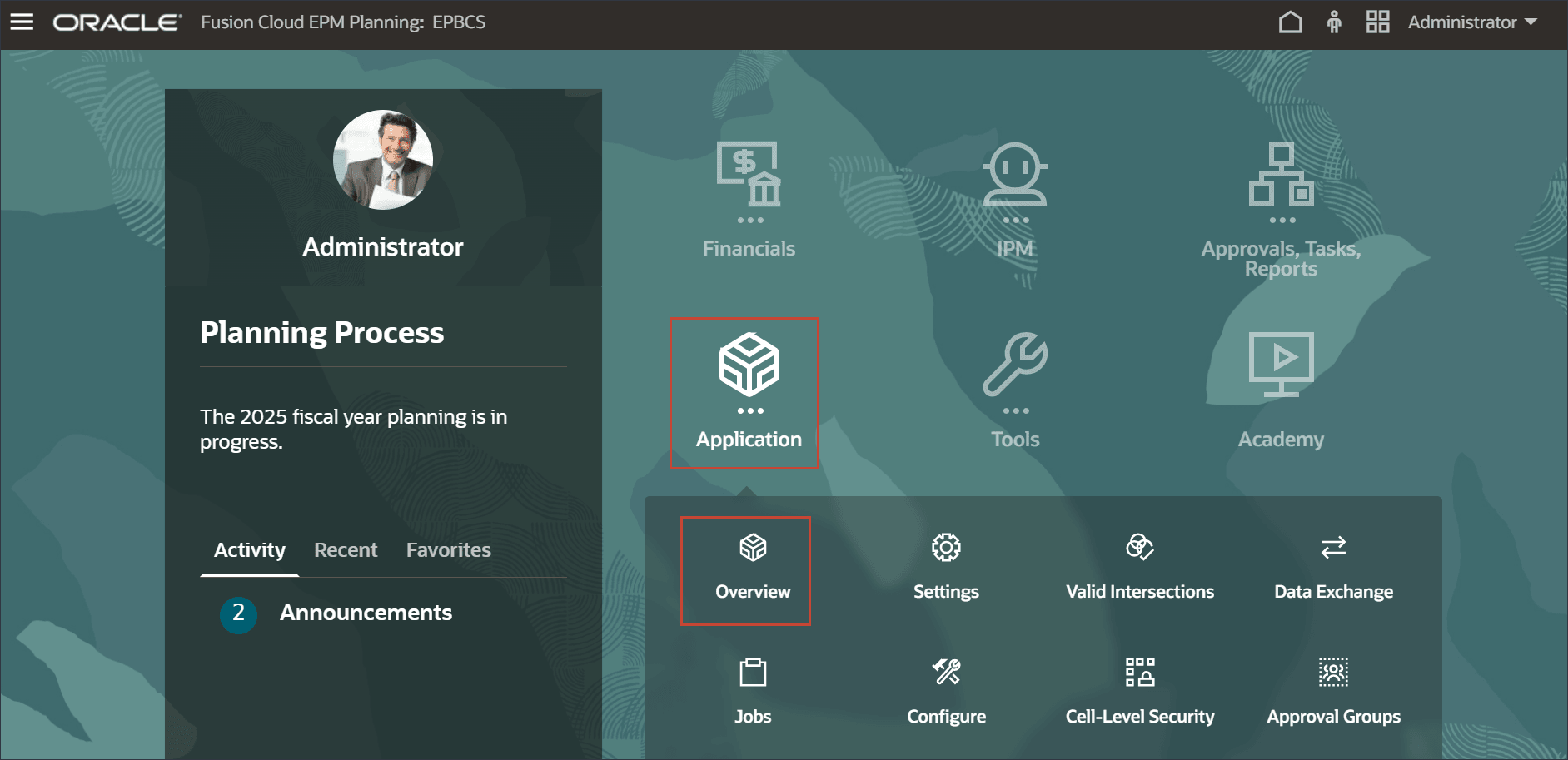

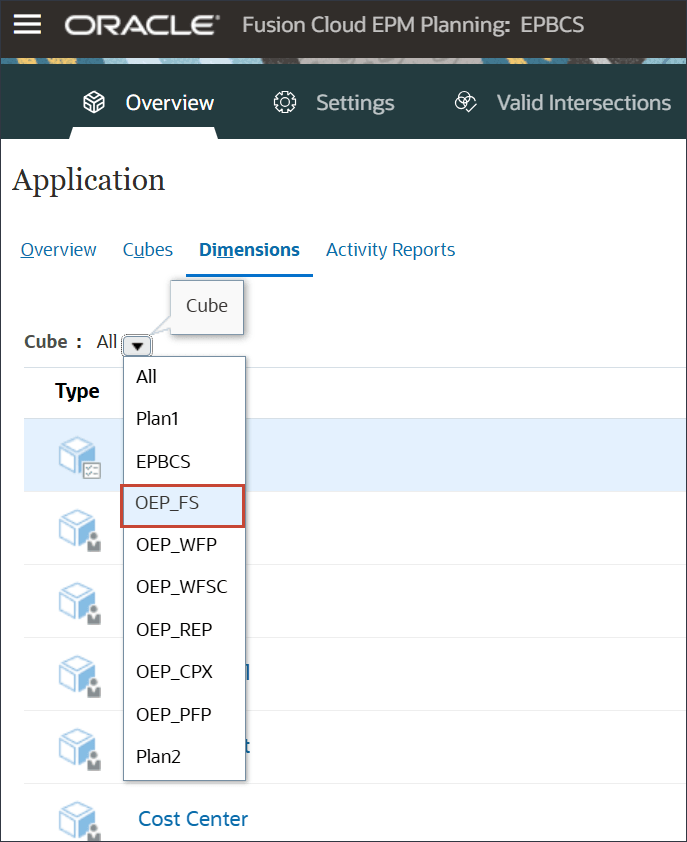

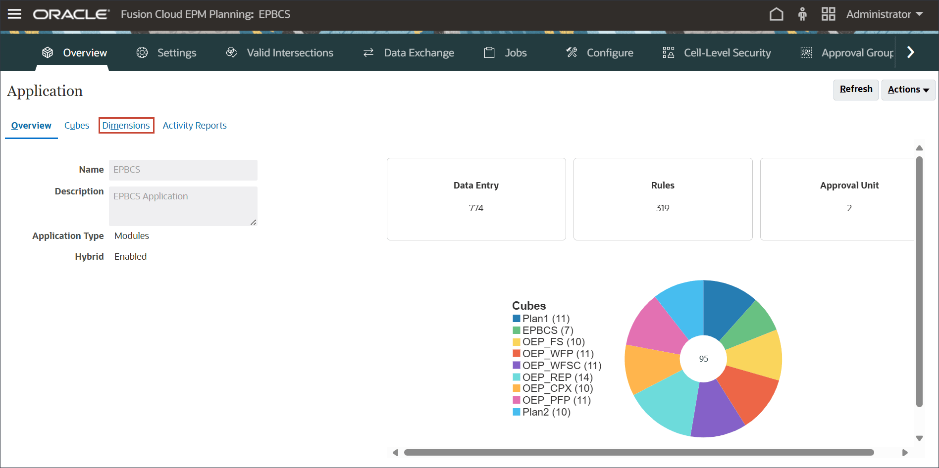

  2. En esta página de Inicio, seleccione Aplicación y, a continuación, Descripción general.
    Cluster de Aplicaciones

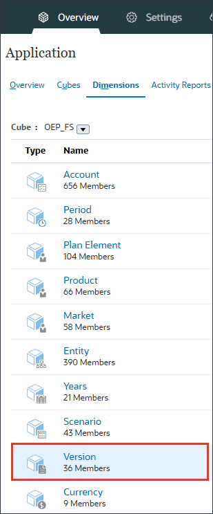

  3. Haga clic en el separador Dimensiones.
    Visión General de la Aplicación
  4. En Cubo, seleccione OEP_FS.
    Dimensiones
  5. Haga clic en Versión.
    Dimensiones

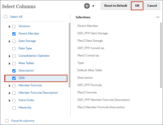

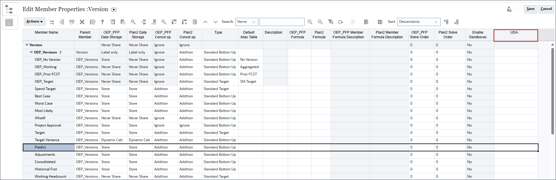

  6. Haga clic en cualquier columna con el botón secundario.
    Se muestra el cuadro Seleccionar columnas.
  7. Seleccione ADU y haga clic en Aceptar.
    Seleccionar atributo definido por el usuario
    La columna ADU se agrega a la derecha.

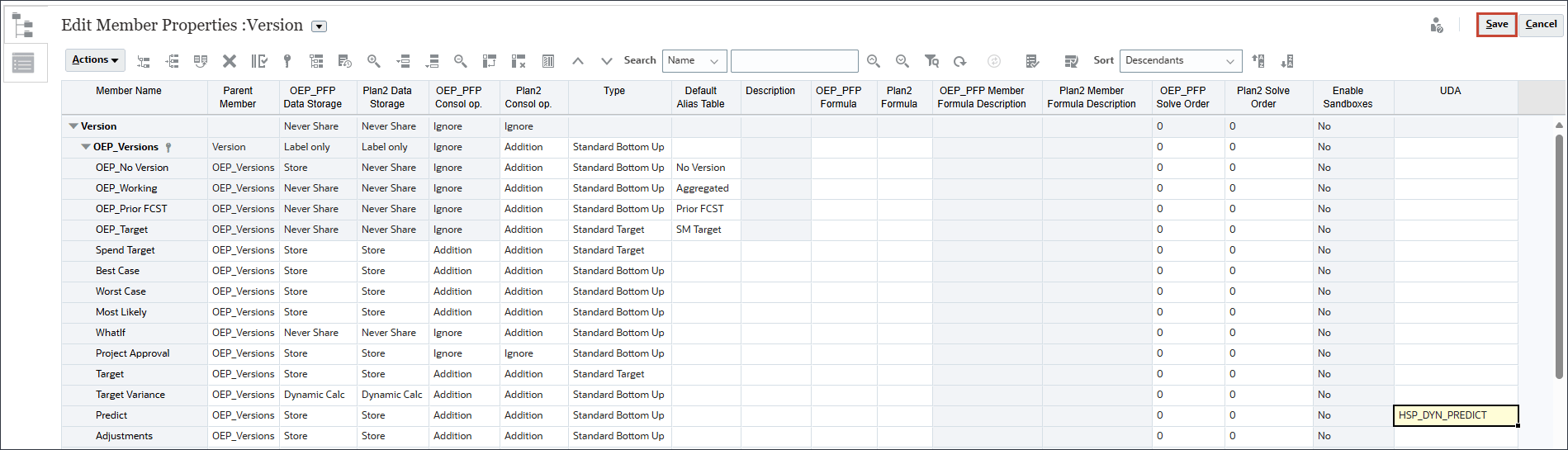

  8. Expanda Versión, OEP_Versions y, para la versión Predecir, busque la columna ADU.
    UDA

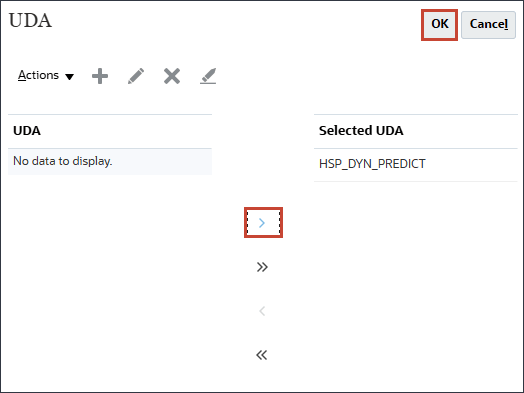

  9. Para la versión Predecir, en ADU, seleccione HSP_DYN_PREDICT y haga clic en icono de movimiento (Mover) para asignar el UDA a la versión de Predict y, a continuación, haga clic en Aceptar.
    UDA
  10. Haga clic en Guardar.
    UDA

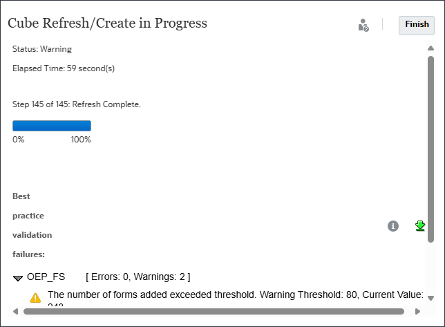

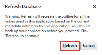

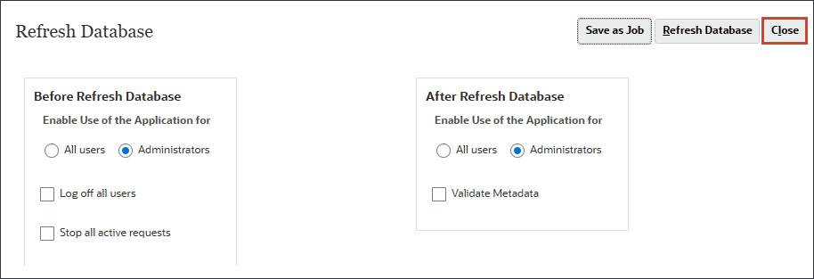

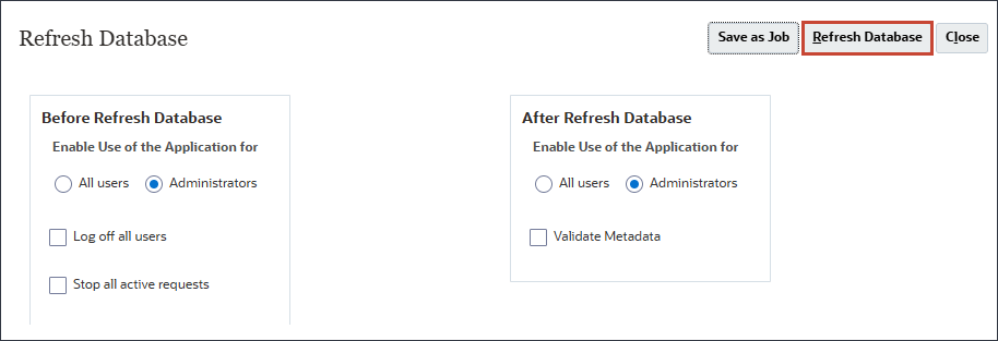

  11. Haga clic en Icono RefreshDB (RefreshDB).
  12. Haga clic en Refrescar base de datos.
  13. Haga clic en Refrescar.
    Refrescar
    Hay algunos mensajes de advertencia que puede ignorar.
    Refrescamiento de BD finalizado
  14. En el mensaje Refrescamiento de cubo, haga clic en Terminar.
  15. Haga clic en Cerrar

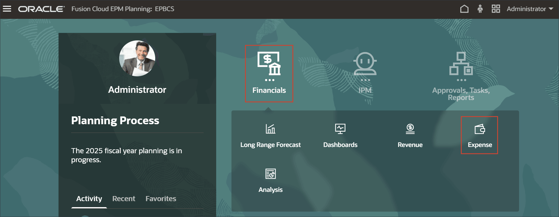

  1. En la página de inicio, haga clic en Finanzas y, a continuación, en Gastos.
    Cluster de finanzas
  2. Seleccione el segundo separador vertical y haga clic en icono de creación (plan de Opex de nivel principal).

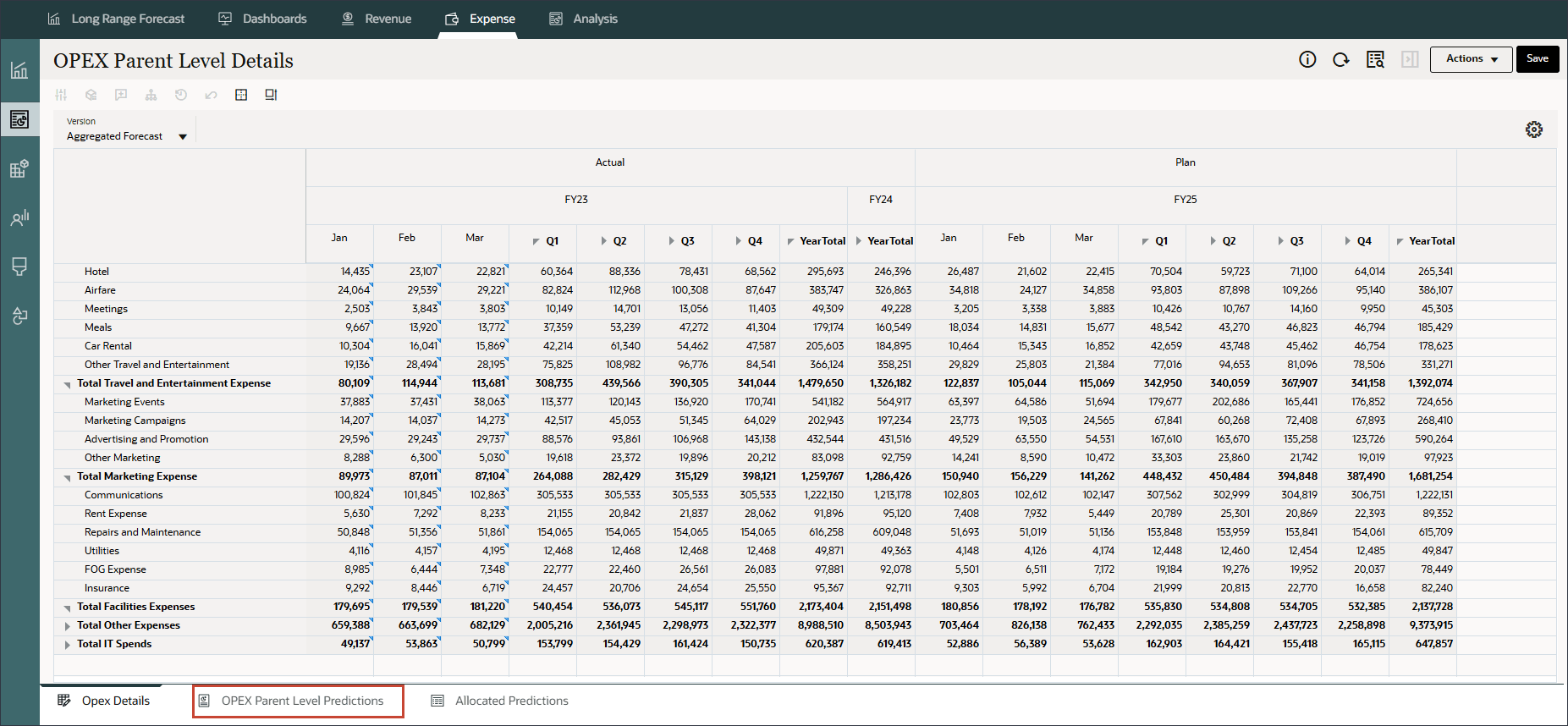

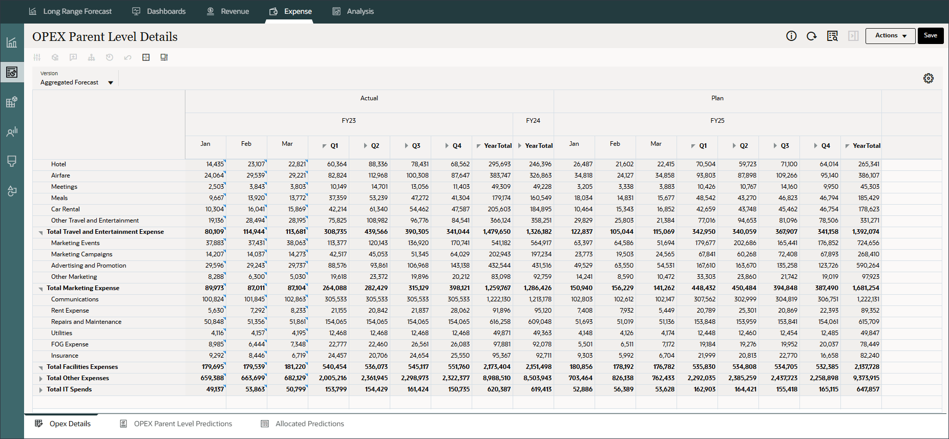

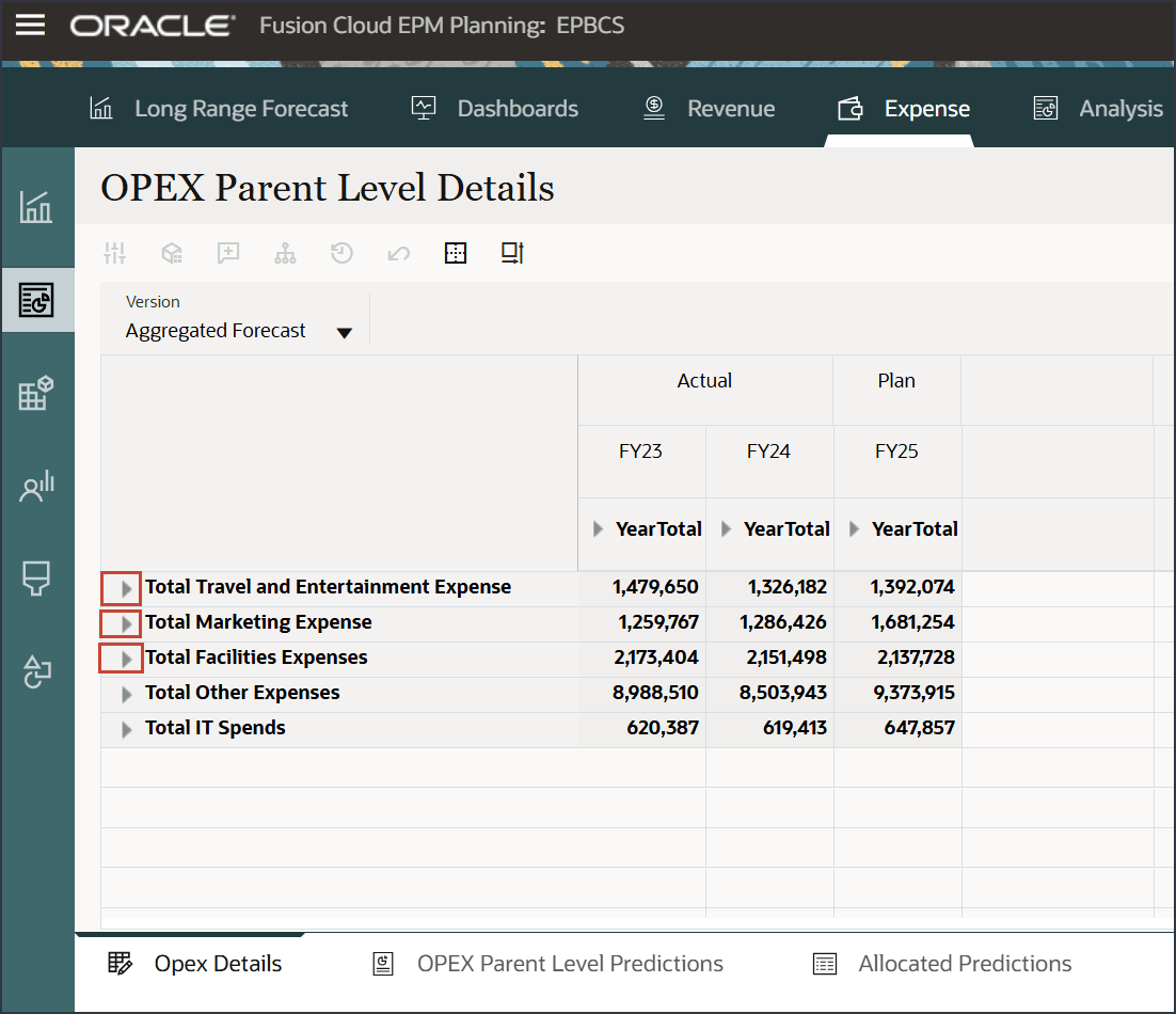

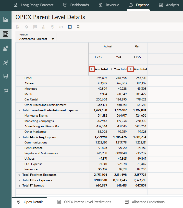

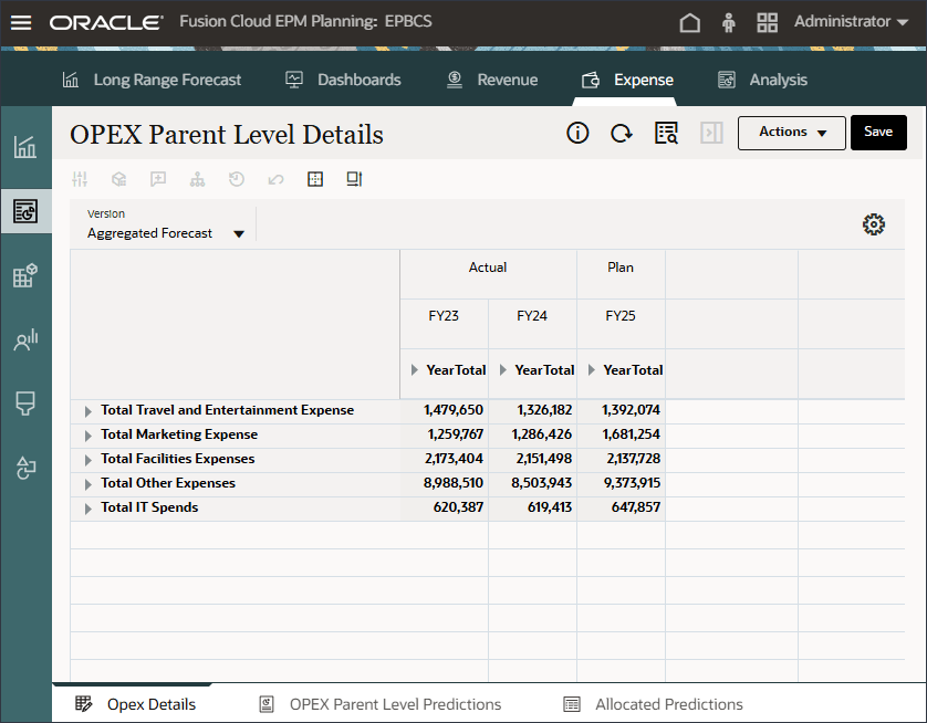

  3. En el separador Detalles de Opex, revise los datos reales históricos de los últimos dos años: FY23 y FY24, junto con el presupuesto del año siguiente: FY25.
    Detalles de nivel principal de OPEX
    Estos datos se han preparado utilizando métodos tradicionales, como los basados en controladores, en tendencias o en cero.
  4. En las filas, puede ampliar los miembros de la cuenta de gastos dinámicos para revisar las cuentas opex de nivel 0. En las filas, expanda Total de gastos de viaje y entretenimiento, Total de gastos de marketing y Total de gastos de instalaciones.
    OPEX - Cuentas de detalles de nivel principal ampliadas
  5. También puede ampliar la dimensión Period para revisar los detalles mensuales de los datos reales y del plan. En las columnas, para FY23 y FY25, amplíe YearTotal y Q1.
    Se ampliaron los períodos de detalles de nivel principal de OPEX
    Puede revisar los datos de nivel granular, incluidas las cuentas de Opex de nivel 0 y los detalles mensuales.

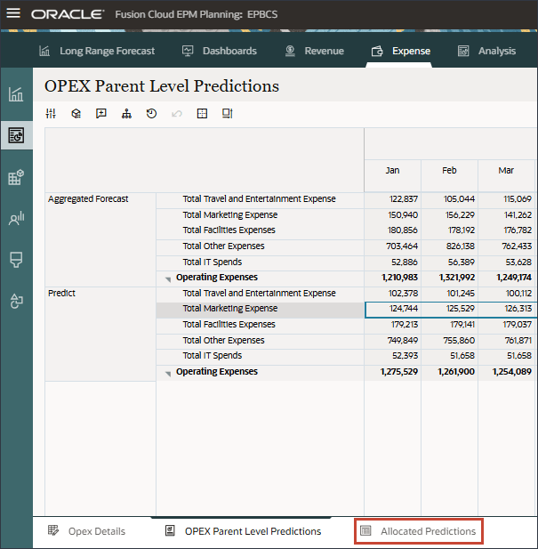

Ejecución de la predicción de nivel principal de cálculo dinámico
Revisión del formulario de predicciones de nivel principal
En esta sección, revisa las predicciones de previsión agregadas antes de generar predicciones de nivel principal.

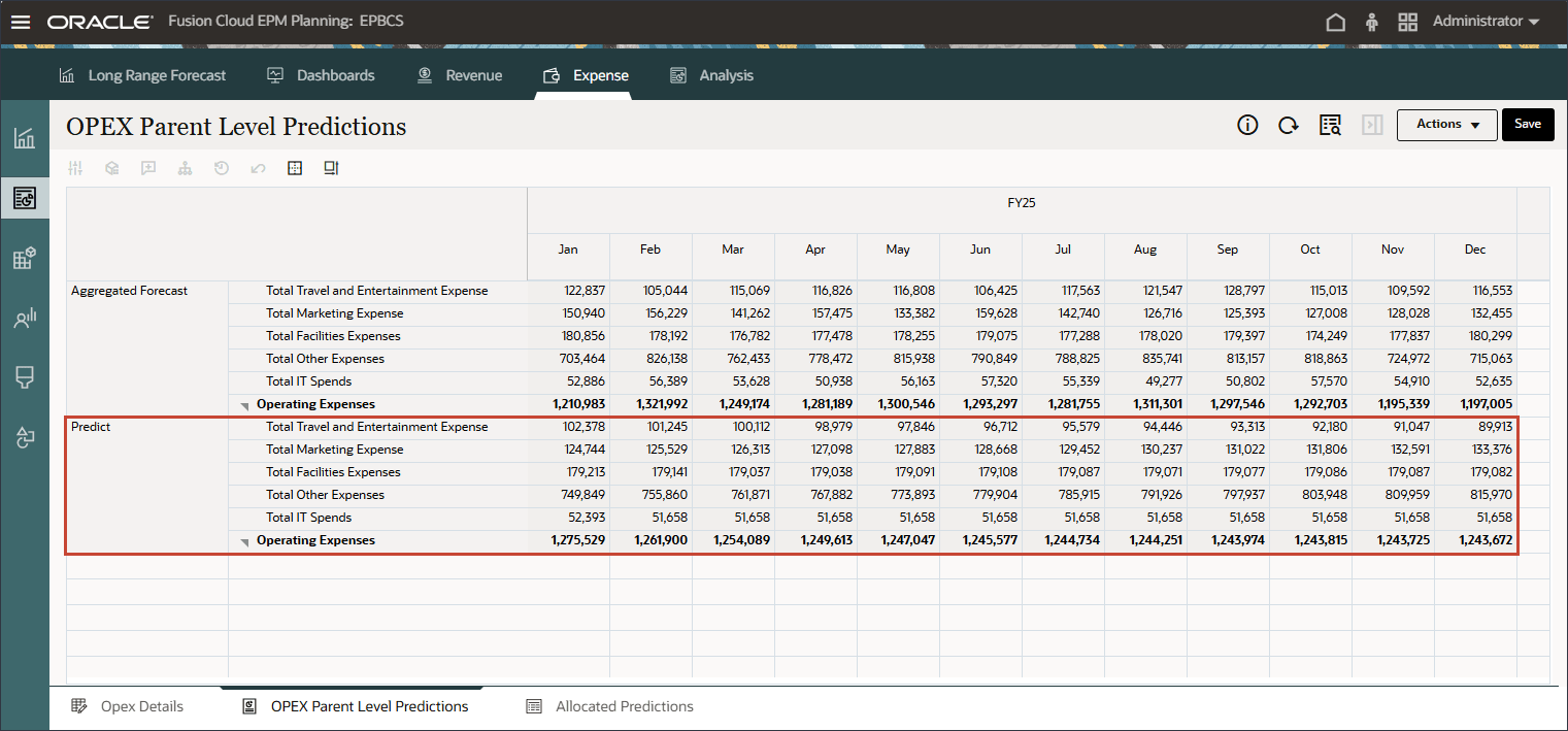

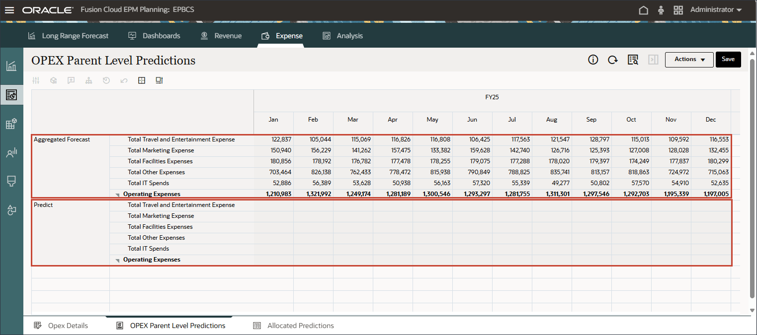

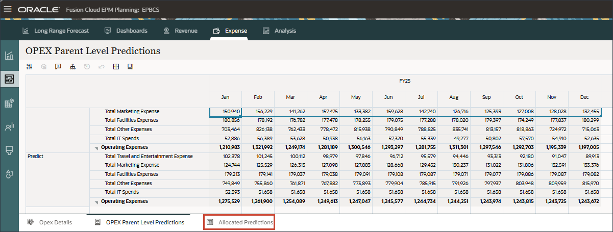

  1. Vaya al segundo separador horizontal, "OPEX Parent Level Predictions". Haga clic en el separador Predicciones de nivel principal OPEX.
    Predicciones de nivel principal de OPEX
  2. Tenga en cuenta que hay dos versiones: Previsión agregada y Previsión.
    Formulario de predicciones de nivel principal de OPEX
    La versión de Previsión agregada contiene números agregados de miembros de nivel 0 en la jerarquía de Opex. La versión Predict no tiene datos.

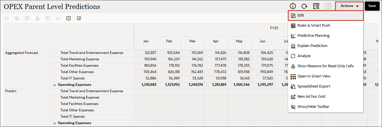

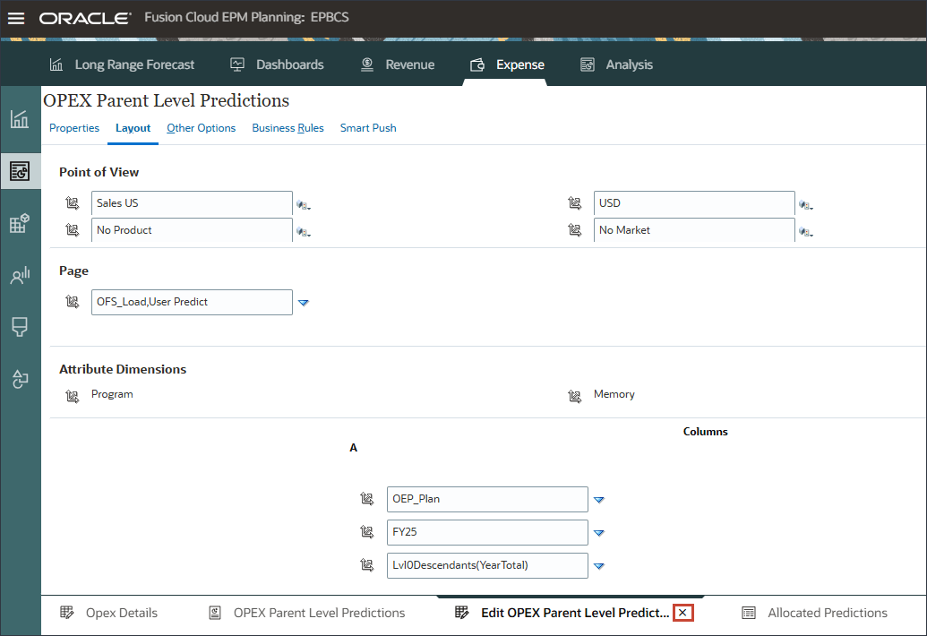

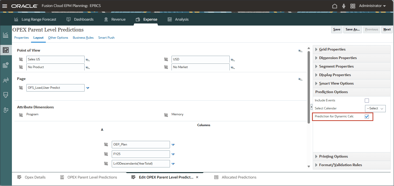

Activación de predicciones de nivel principal dinámico
En esta sección, puede modificar la pantalla Predicciones de nivel principal de OPEX para activar las predicciones de nivel principal.

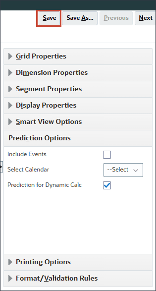

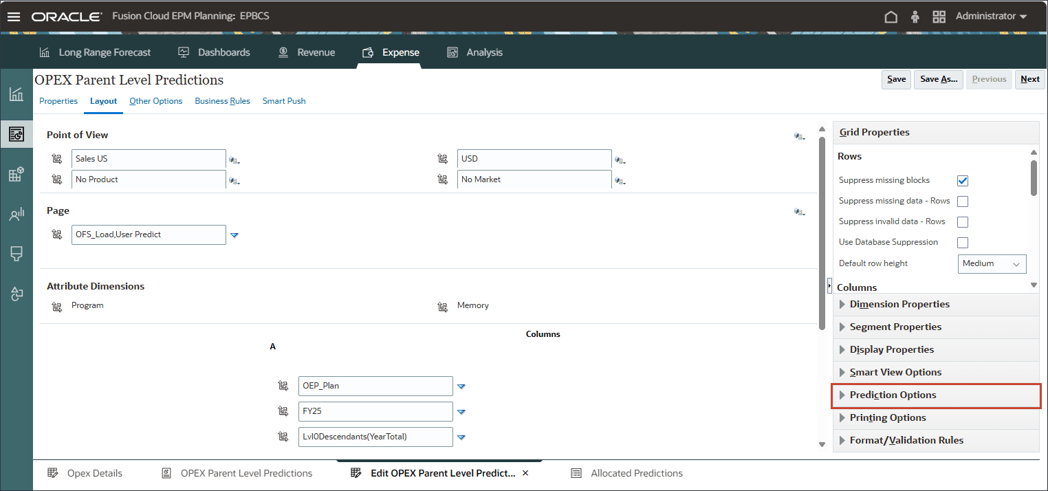

  1. En el formulario OPEX Parent Level Predictions, haga clic en Acciones y seleccione Editar para abrir el formulario en modo de diseñador.
    Menú Acciones
  2. En el separador Diseño, a la derecha, seleccione Opciones de predicción.
    Ficha Diseño
  3. En Opciones de predicción, seleccione Predicción para cálculo dinámico.
  4. Haga clic en Guardar.
    Guardar opciones de predicción
  5. En los mensajes de información, haga clic en Aceptar.
    Mensaje Informativo
  6. Cierre el diseñador de formularios para volver al formulario OPEX Parent Level Predictions.
    Cerrar formulario
Revisión de datos de predicción de nivel principal

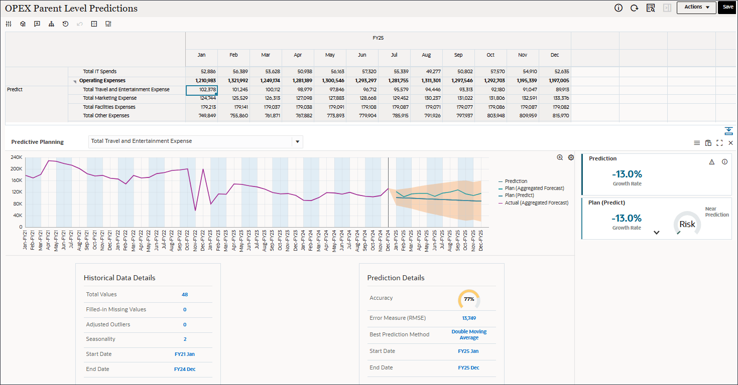

En esta sección, revisará los datos de predicción de nivel principal en la versión Predict para cada miembro de cuenta de Opex de nivel principal dinámico y también revisará la explicabilidad. Ejecute la predicción de nivel principal de cálculo dinámico, que proporciona estadísticas predictivas consolidadas en tiempo real a nivel principal, lo que permite una toma de decisiones más precisa y oportuna para los datos financieros resumidos.

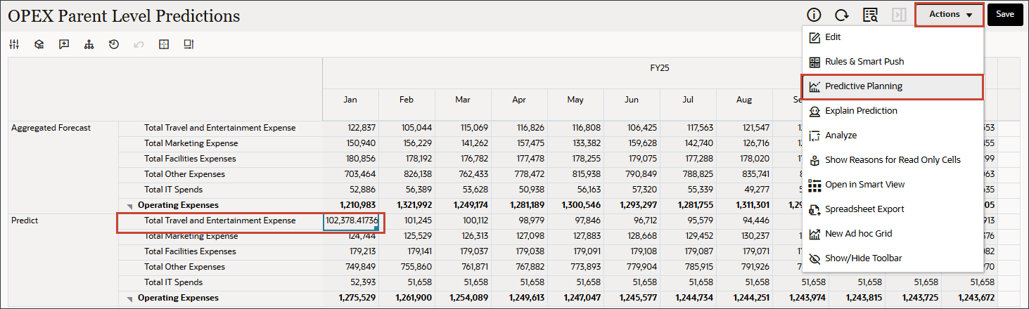

  1. Revise los datos de predicción de nivel principal en la versión Predict para cada cuenta dinámica de Opex de nivel principal.
    Versión de predicción rellenada
    Estas predicciones se generan en función de los datos reales históricos en el nivel principal, utilizando métodos estadísticos que analizan patrones de datos históricos, estacionalidad y aplican técnicas de previsión de series temporales.

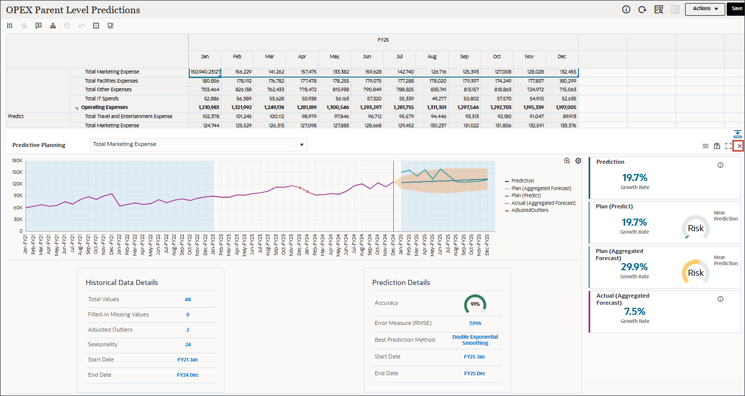

  2. Para revisar la explicabilidad, seleccione un valor previsto, como Gastos totales de viaje y entretenimiento, haga clic en Acciones y seleccione Predictive Planning.
    Menú Acciones

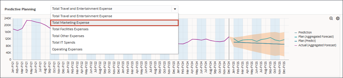

  3. Revise el gráfico de planificación predictiva que contiene los detalles de datos históricos, los detalles de predicciones, la precisión, el método de predicción utilizado, los valores atípicos ajustados y la estacionalidad.
    Explicabilidad del total de gastos de desplazamientos y ocio
  4. Encima del gráfico, en la lista desplegable, seleccione una cuenta de nivel principal diferente, como Total de gastos de marketing.
    Seleccionar cuenta principal
    Se muestra la explicabilidad de Total de gastos de marketing.
    Explicabilidad de los gastos totales de marketing
  5. Cierre el panel Explainability.
    Explicación del cierre

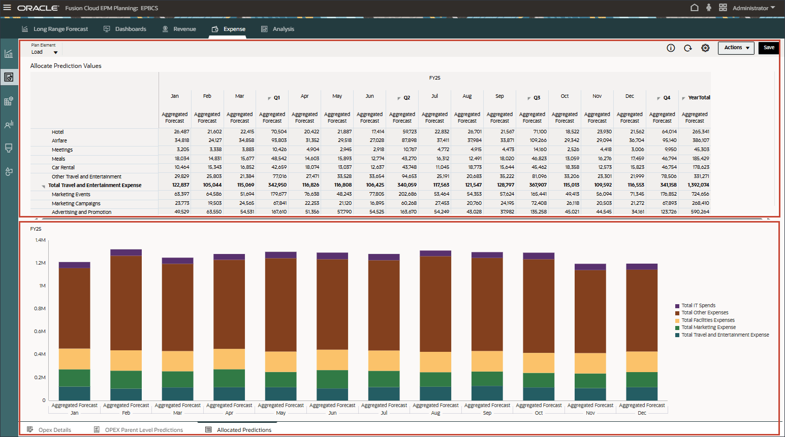

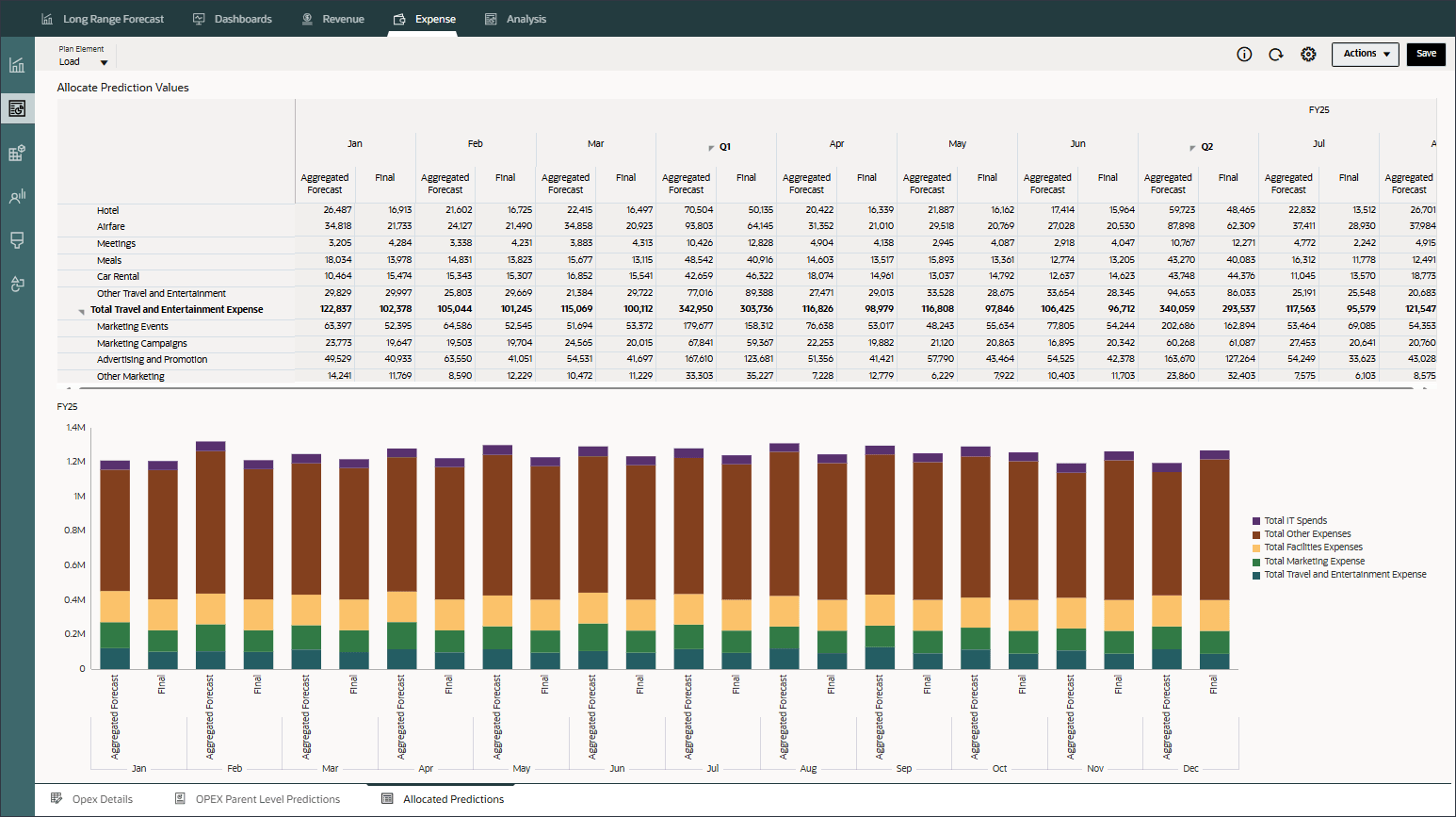

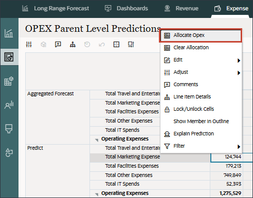

Asignación de predicciones de Opex

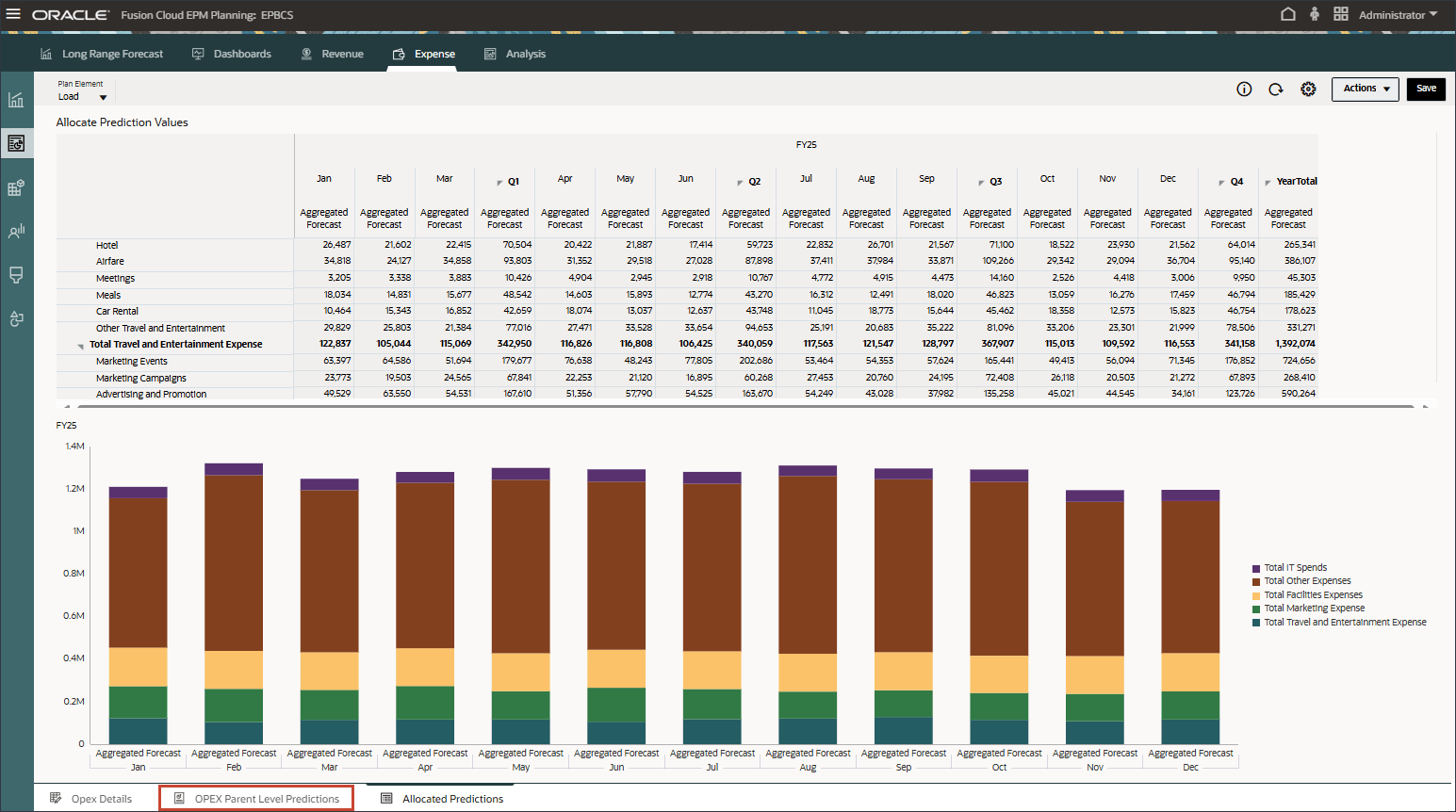

En esta sección, se asignan los datos de predicción de nivel principal dinámico de la versión de predicción a los miembros de la cuenta de nivel 0 en función de las proporciones reales del año anterior y se revisan los valores asignados. La asignación de predicciones de OPEX garantiza que los gastos operativos previstos se distribuyan con precisión entre los departamentos o cuentas relevantes, lo que respalda una presupuestación y un análisis financiero más precisos.
  1. Antes de ejecutar las asignaciones, navegue hasta el tercer separador horizontal: Predicciones asignadas. Haga clic en el separador Predicciones asignadas.
    La previsión agregada para FY25 está disponible. En la parte superior, la previsión agregada se generó mediante métodos de presupuesto tradicionales. Debajo de la cuadrícula, hay un gráfico de columnas que muestra los valores de previsión agregados para cada cuenta de Opex de nivel principal por mes.
    Asignar valores de predicción

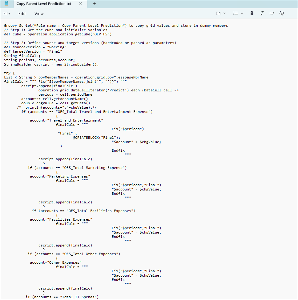

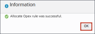

  2. Vuelva al separador anterior: Opex Parent Level Predictions. En la parte inferior, haga clic en el separador Predicciones de nivel principal de OPEX.

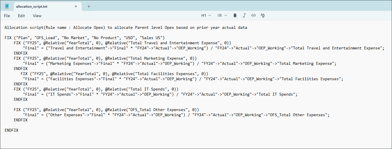

  3. Para distribuir los datos de nivel principal en función de los datos reales del año anterior, haga clic con el botón derecho en Total de gastos de marketing y seleccione Asignar Opex.
    Asignar Opex
  4. En los mensajes de información, haga clic en Aceptar.
    Mensaje Informativo
    Se ejecuta una regla de Groovy que recoge los valores de nivel de cuadrícula del formulario y los asigna en función de la proporción real del año anterior. Los resultados se almacenan en la versión Final.
  5. Haga clic en el separador Predicciones asignadas para revisar los resultados asignados.
    Los valores asignados por período se muestran para la versión Final. Además, se muestra un gráfico de columnas que compara los valores asignados en la versión Final con los valores agregados.
    Valores de predicción asignados

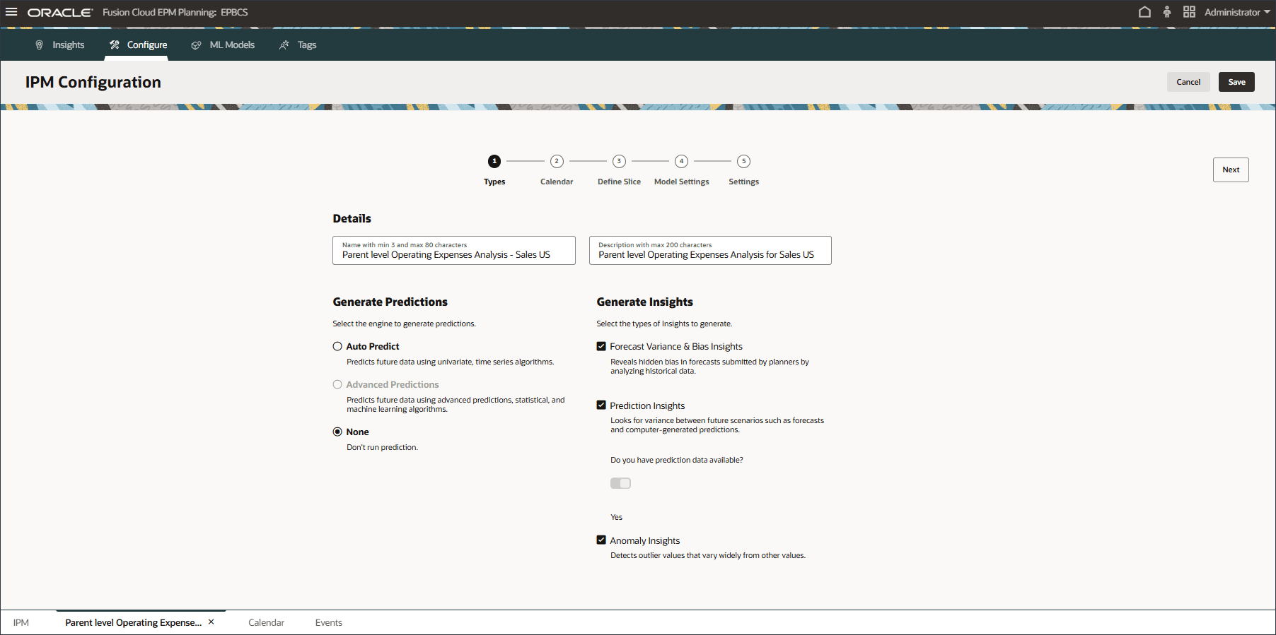

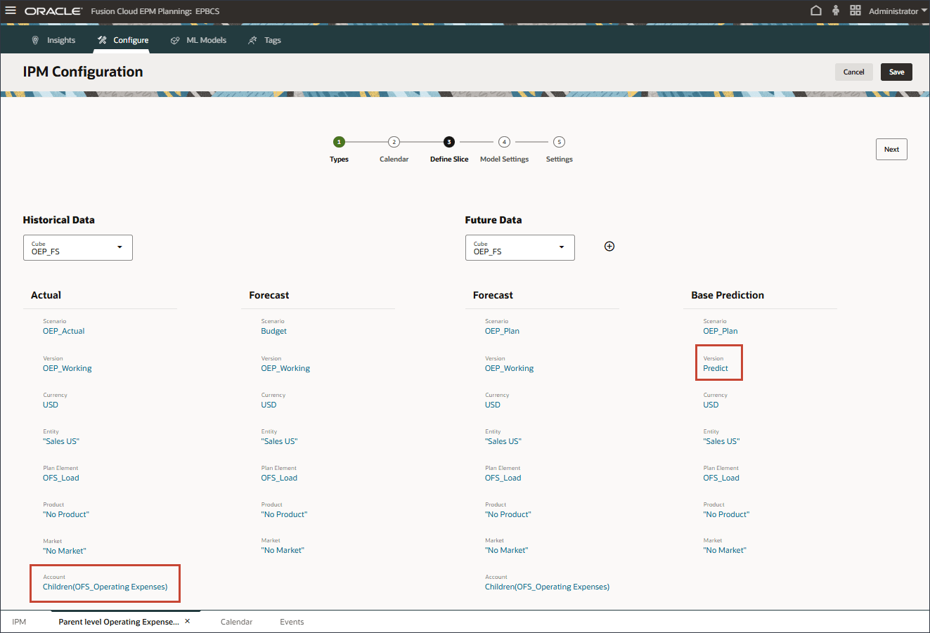

Revisión de estadísticas de nivel principal

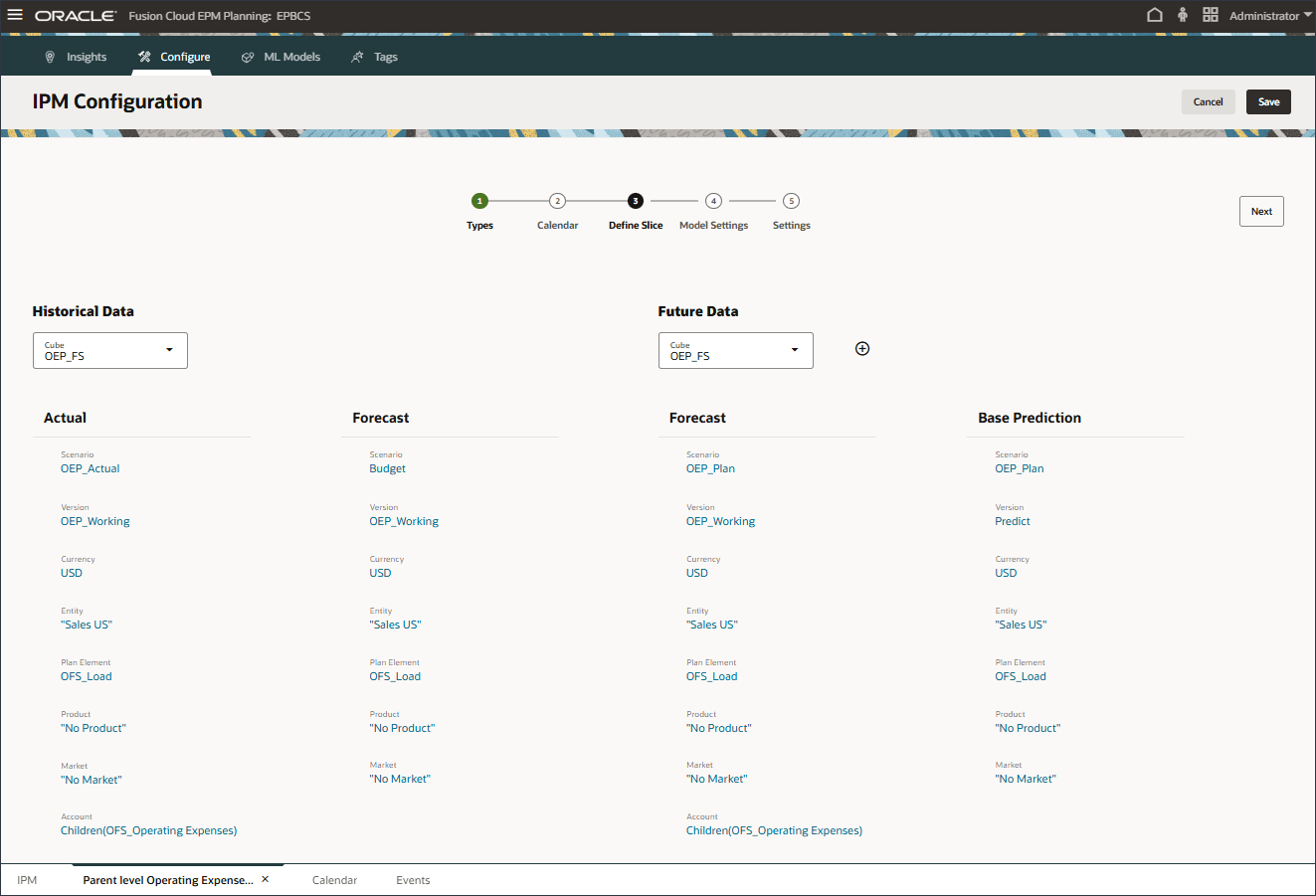

En esta sección, revisa las estadísticas de nivel principal y revisa cómo se configura el trabajo de estadísticas. La revisión de los insights a nivel de padres proporciona una vista consolidada y de alto nivel del rendimiento y las tendencias, lo que permite una toma de decisiones informada y una gestión financiera más eficaz en toda la organización.
En esta sección, revisará las estadísticas de nivel principal.

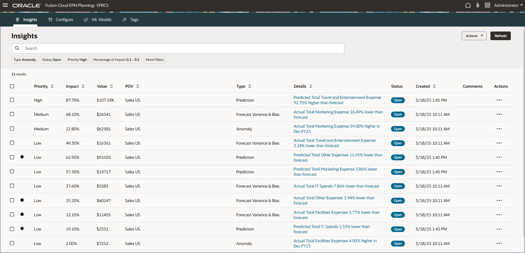

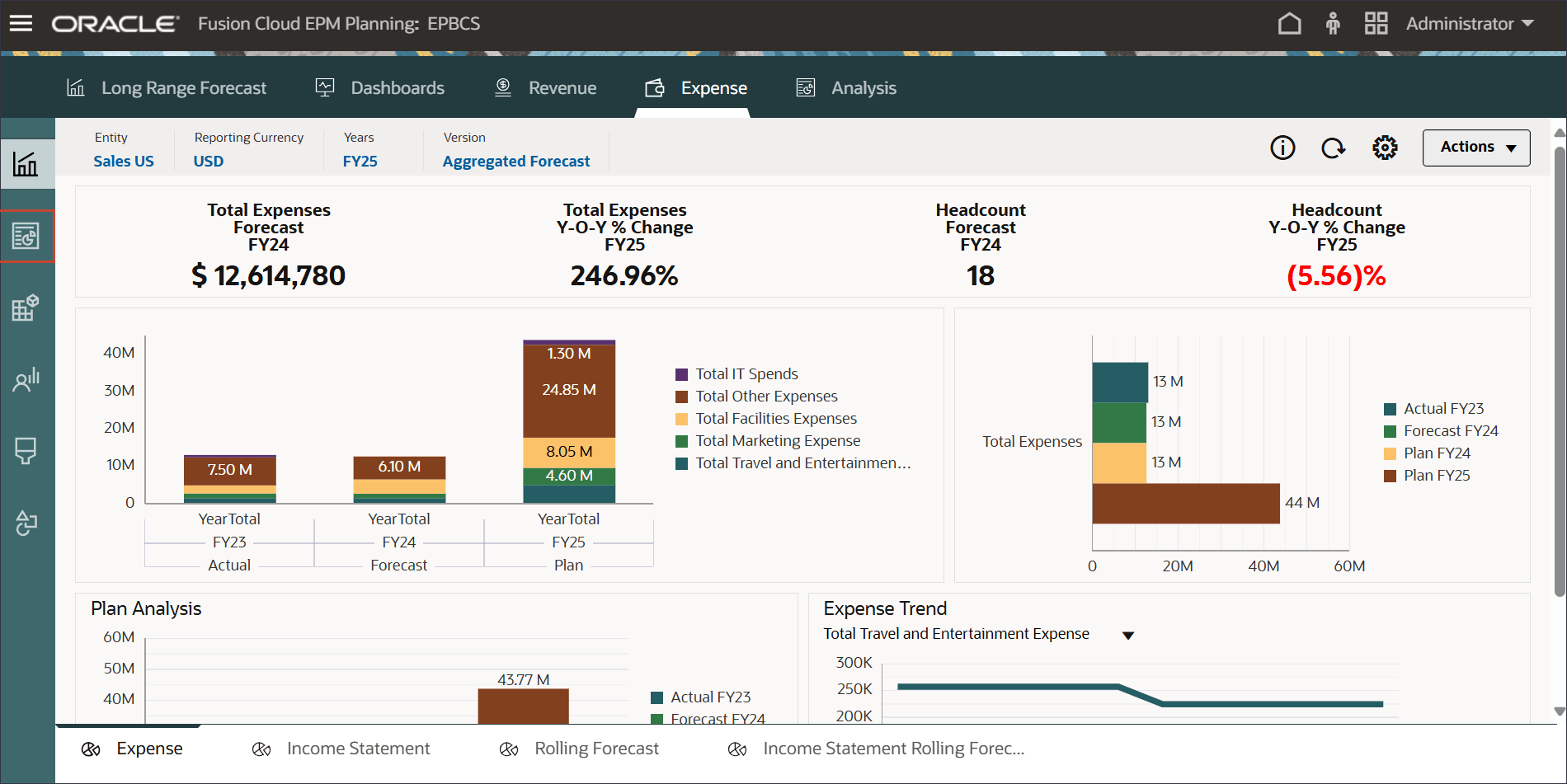

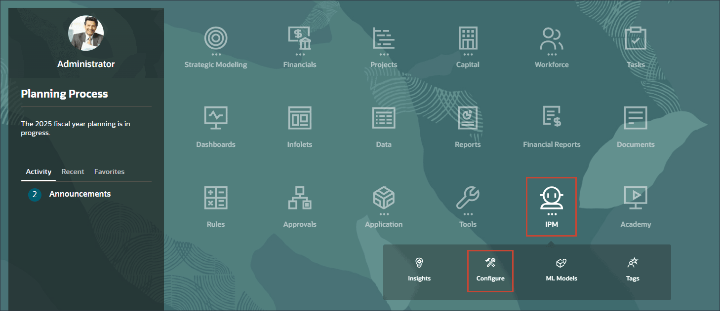

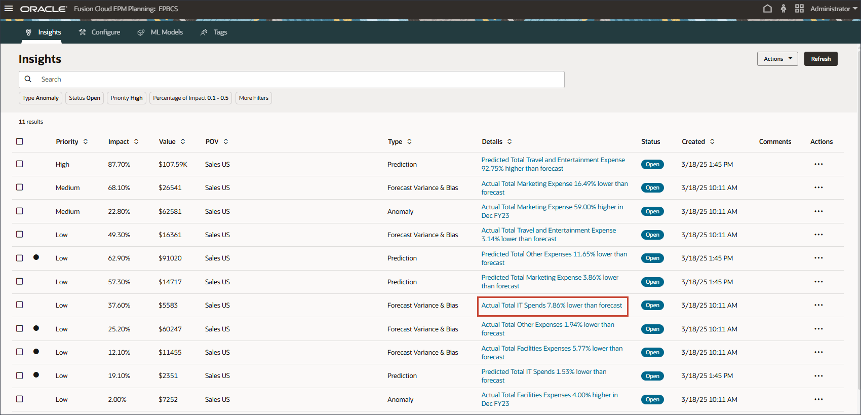

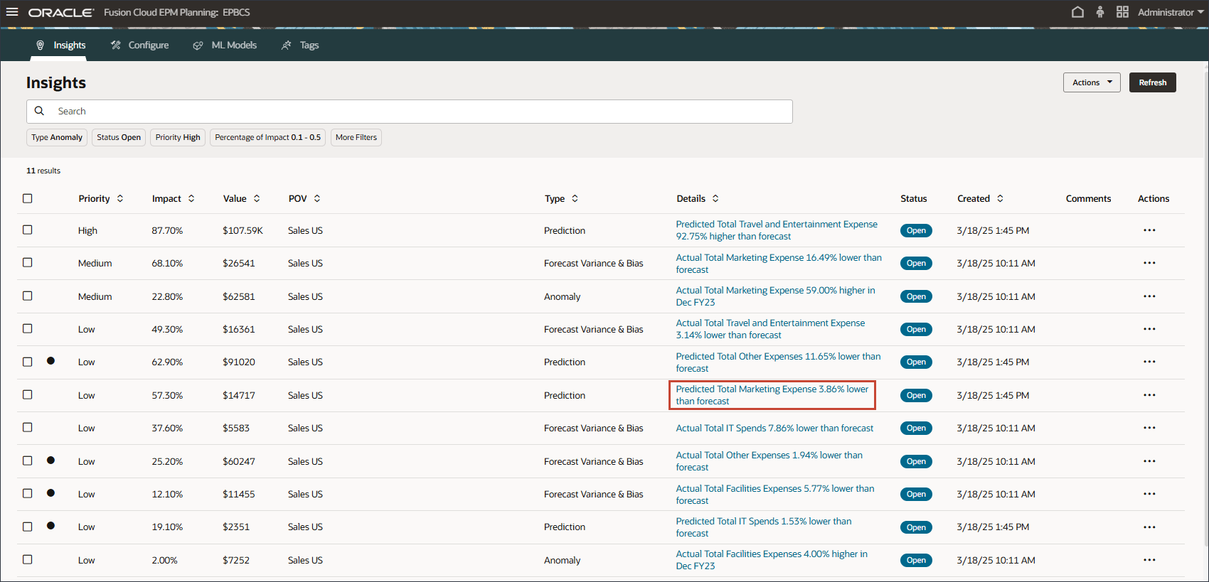

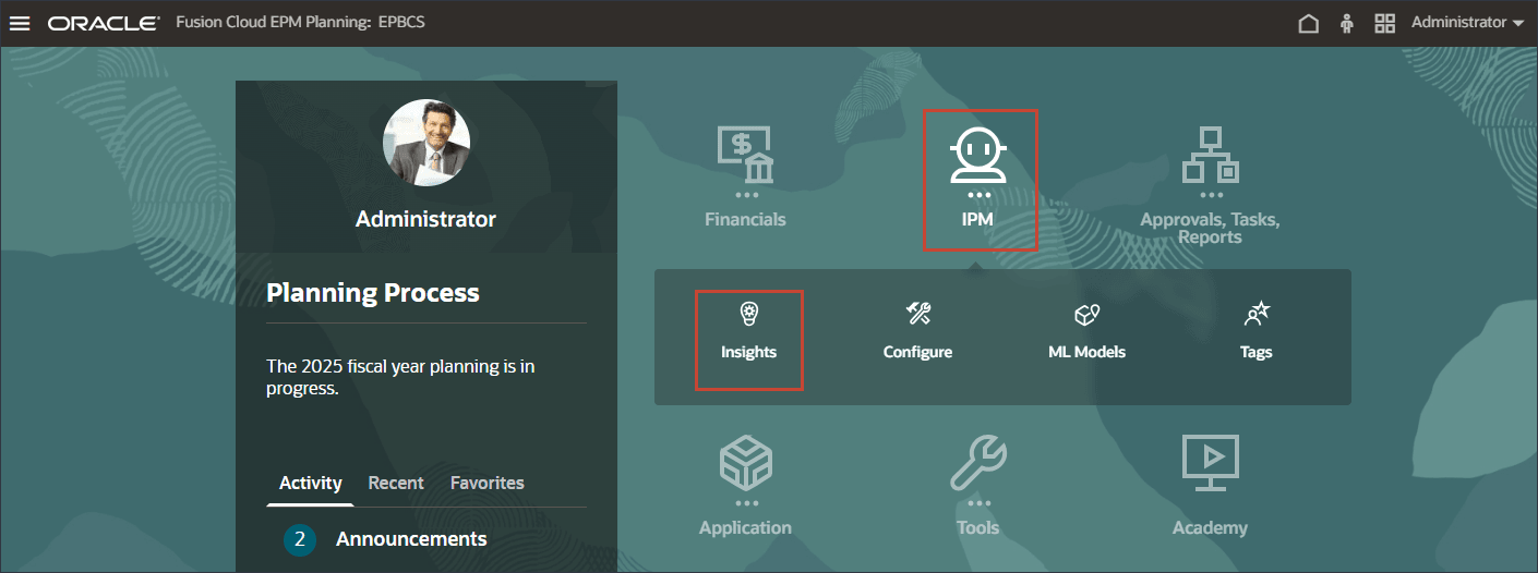

  1. En la página de inicio, haga clic en IPM y seleccione Estadísticas.
    Cluster de IPM
    Se muestra la página Estadísticas, donde puede revisar las estadísticas de nivel principal dinámicas para los tres tipos de estadísticas: anomalía, variación de previsión y sesgo y predicción.
    Estadísticas

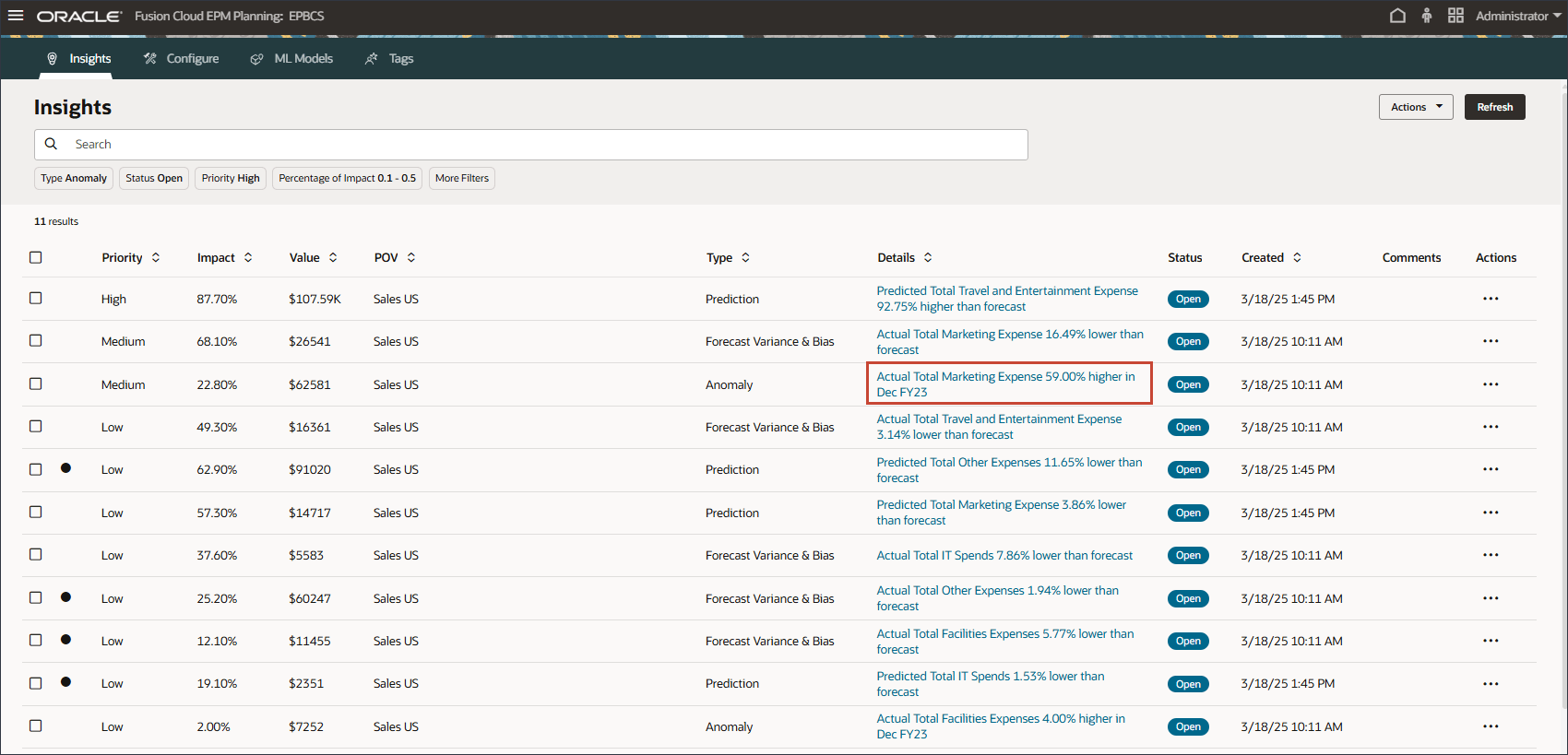

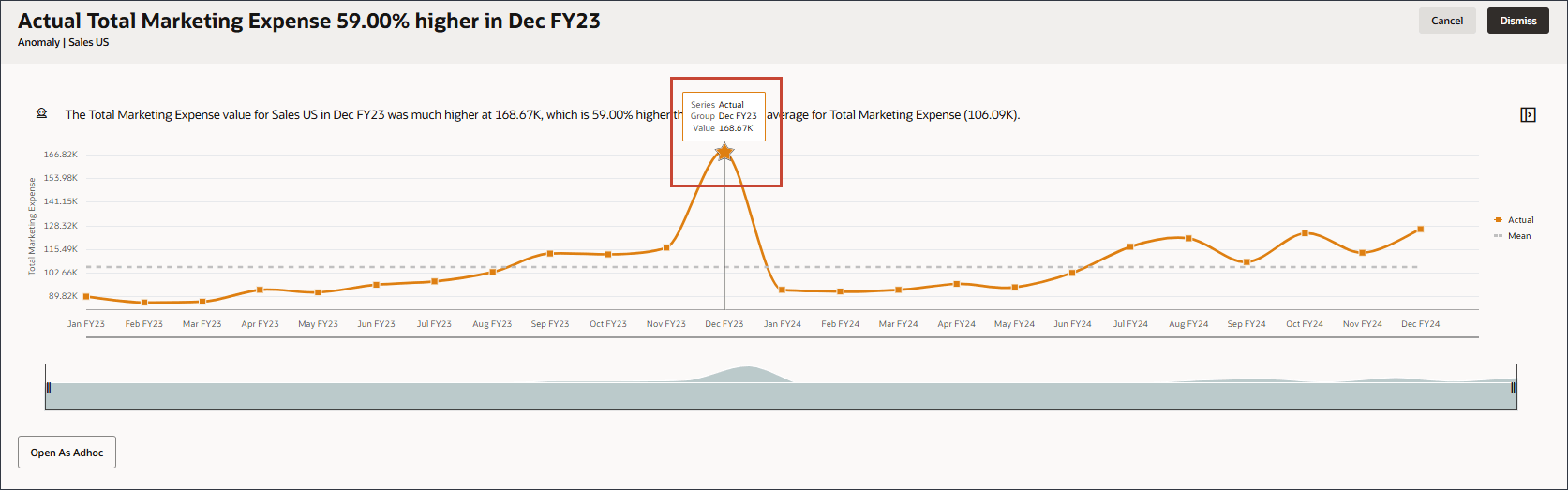

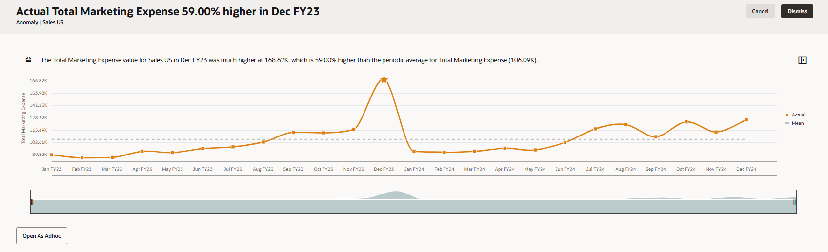

  2. Para ver los detalles de una estadística de anomalías, haga clic en una de las estadísticas de anomalías, como la de la tercera fila, para ver detalles sobre Total real de gastos de marketing.
    Estadísticas
    Se muestra información detallada para esta información detallada.
    Estadísticas de marketing
  3. Coloque el cursor sobre la anomalía para ver los detalles.
    Análisis de anomalías
  4. Haga clic en Cancelar.

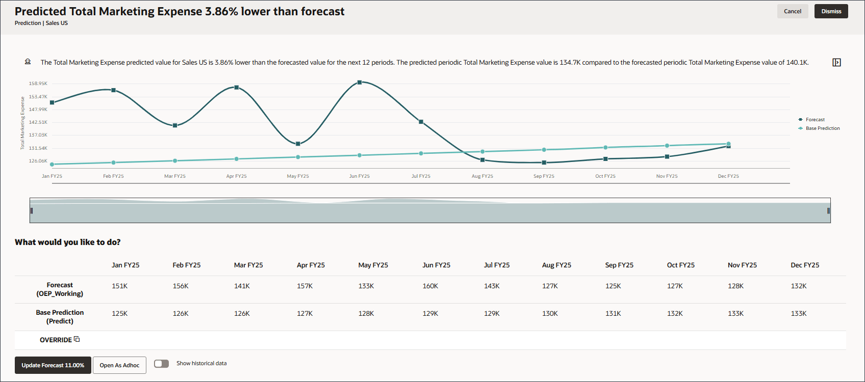

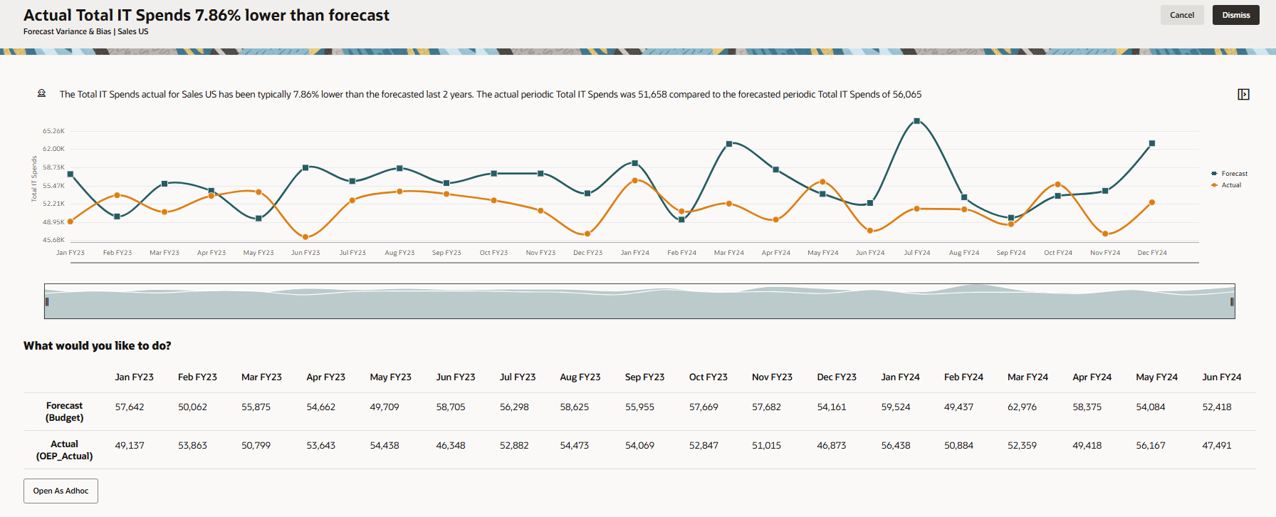

  5. Para ver los detalles de una variación de previsión y una percepción de sesgo, haga clic en una de las estadísticas de varianza y sesgo de previsión, como la de la séptima fila, para ver detalles sobre el total real de gastos de TI.
    Estadísticas de gastos de TI
    Análisis de tendencias y varianza de predicción
  6. Haga clic en Cancelar.
  7. Para ver los detalles de una estadística de predicción, haga clic en una de las estadísticas de predicción, como la de la sexta fila, para ver detalles sobre el gastos de marketing totales previstos.
    Estadísticas
    El sistema genera de forma dinámica predicciones para la versión Predict, ya que se activa con un atributo definido por el usuario (UDA). Estas predicciones se comparan con el presupuesto tradicional para generar estadísticas de predicción basadas en el umbral de varianza configurado en el trabajo de IPM.
  8. Haga clic en Cancelar.

  1. En la página de inicio, haga clic en icono de flujo de navegación (Finanzas) y, a continuación, en Flujos de navegación, seleccione Valor por defecto.
    La página de inicio se muestra con el flujo de navegación por defecto.
    Página inicial por defecto

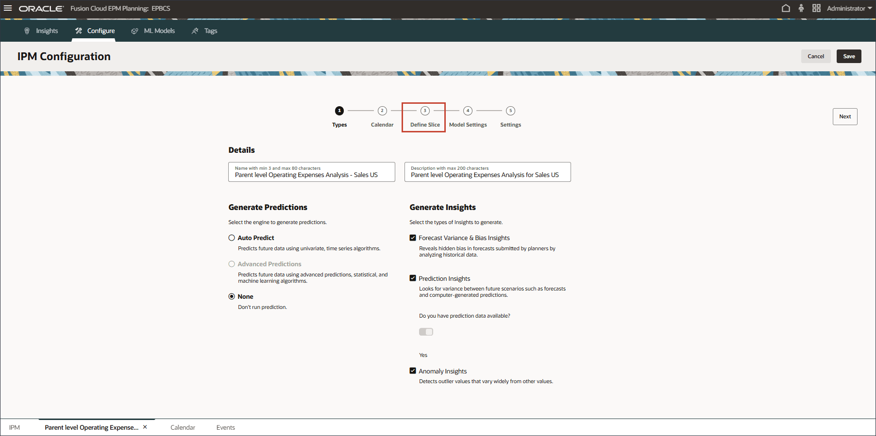

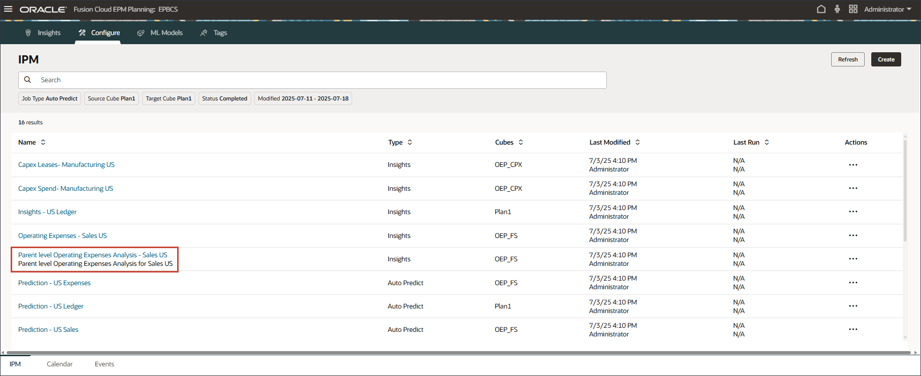

  2. En la página de inicio, haga clic en IPM y seleccione Configurar.
    Cluster de IPM
  3. Seleccione Análisis de gastos operativos de nivel principal - Ventas de EE. UU..
    Página IPM
    Se muestra la página Configuración de IPM.
    Página Configuración de IPM
  4. Haga clic en Definir segmento.
    Se muestra la definición del segmento.
    Definición de segmento
  5. Observe lo siguiente en la definición del segmento:
    • Al seleccionar Hijos(OFS_Operating Gastos), designamos cuentas de gastos operativos de nivel principal. Esta selección permite al sistema generar estadísticas en el nivel principal.
    • Al seleccionar la versión Predecir como segmento de predicción base, el sistema genera de forma dinámica predicciones para estas cuentas de Opex de nivel principal. A continuación, compara estas predicciones con el presupuesto tradicional (porción de previsión futura) y genera estadísticas de predicción basadas en el umbral de varianza configurado en el trabajo de IPM.
    Definición de porción resaltada

Revisión del script Groovy
En esta sección, revisará los scripts de Groovy "Allocation Script" y "Copy Parent Level Prediction". Un script Groovy es un fragmento de código escrito en el lenguaje de programación Groovy, que a menudo se utiliza en Oracle EPM para automatizar procesos, realizar validaciones de datos, personalizar cálculos y mejorar la funcionalidad de la aplicación mediante la ampliación de las capacidades nativas.
  1. Si aún no lo ha hecho, descargue este archivo de secuencia de comandos de asignación en una carpeta local.
  2. Si aún no lo ha hecho, descargue este archivo de predicción de nivel principal de copia en una carpeta local.
  3. Abra el archivo "Allocation_Script.txt" y revise su contenido.
    Se muestra el archivo.
    Script Groovy de asignación
  4. Abra el archivo "Copy_Parent_Level_Prediction.txt" y revise su contenido.
    Se muestra el archivo. Una parte del archivo se muestra a continuación.
    Copiar script Groovy de predicción de nivel principal
