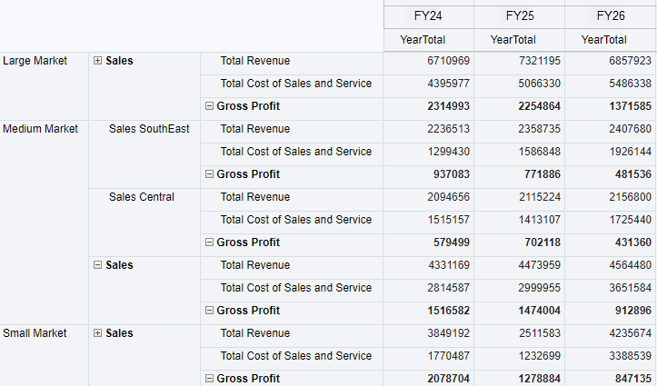

En este ejemplo, los ingresos de equipos informáticos se muestran por entidad. Los datos se clasifican por tamaño de mercado.
Formulario de plan de ingresos por tamaño de mercado

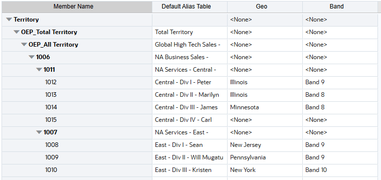

Dentro de la banda hay cuatro bandas: Banda 8, Banda 9, Banda 10 y Banda 11. Las bandas clasifican los niveles de compensación del representante de ventas para ese territorio.
Cuando asigna el atributo Geo a un territorio, asigna un atributo de nivel 0. Por ejemplo, si un territorio es de tipo Estados Unidos, asigne uno de los miembros de nivel 0 de Estados Unidos, como Minnesota.
Bandas
Asignación de banda de territorio

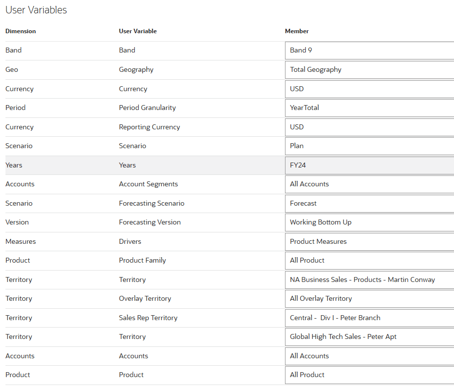

Configuración de variables de usuario
En esta sección, se configuran variables de usuario para que se puedan revisar los datos de atributos en la web.
  1. Conéctese a la aplicación como administrador del servicio.
  2. Haga clic en Navegador (Navegador) y, en Herramientas, seleccione Preferencias de usuario.
  3. En Preferences, seleccione User Variables.
  4. Para Band in Member, introduzca o seleccione Total Band.
  5. Para Geografía en miembro, introduzca o seleccione Geografía total.
  6. Asegúrese de que tiene definidas las siguientes variables de usuario:
    Variables de usuario
  7. Haga clic en Guardar y, a continuación, en Aceptar.

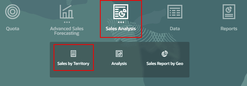

  1. Asegúrese de que tiene seleccionado el flujo de navegación Gestor de ventas de cuota.
  2. En la página de inicio, haga clic en Análisis de ventas y, a continuación, en Ventas por territorio.
    Análisis de Ventas
    Se muestra el análisis de territorio por geografía. Hay atributos para la geografía y la banda que se muestran en el PDV.

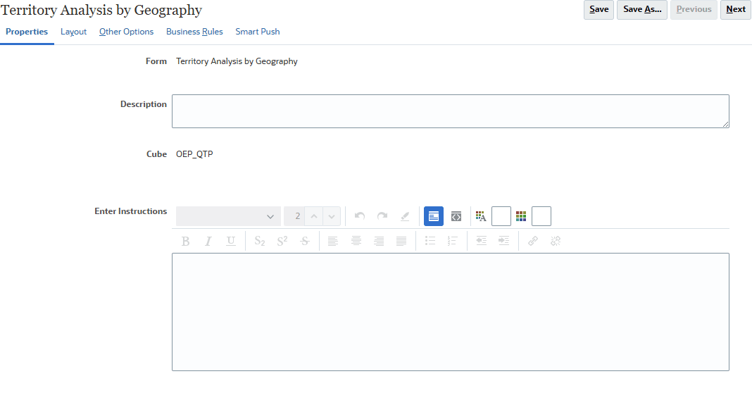

  3. A la derecha, haga clic en Acciones y, a continuación, en Editar.
    Puede revisar y realizar cambios en el diseño del formulario.
    Editar análisis de territorio por geografía

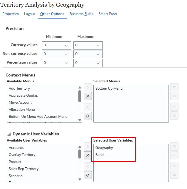

  4. En la parte superior, seleccione el separador Otras opciones.
    Ficha Otras opciones
    La geografía y la banda se configuran como variables de usuario dinámicas.
    Variables de usuario dinámicas

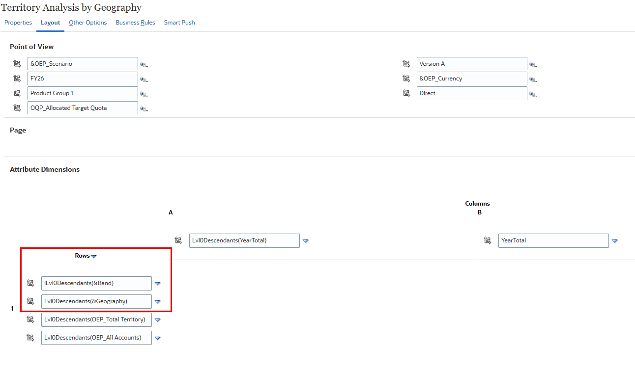

  5. En la parte superior, seleccione el separador Diseño.
    Ficha Diseño
    Las filas incluyen los descendientes de nivel 0 de Banda y Geografía.
    Diseño de Fila

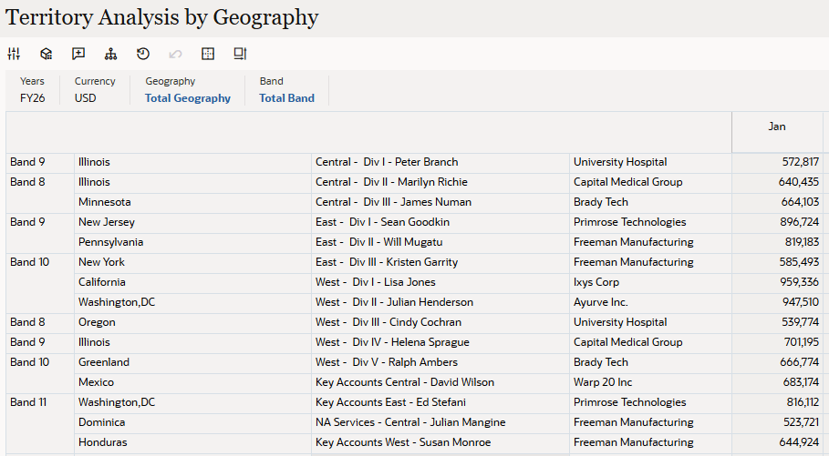

Revisión de datos por atributo en formularios
En esta sección, se revisan los datos de atributos en los formularios de la web.
  1. Con el formulario Análisis de territorio por geografía abierto desde la sección anterior, desplácese hacia abajo y observe que se muestran los datos de los descendientes de Geografía total y de todas las bandas.
  2. En el PDV, haga clic en Geografía total.
    PDV
  3. En Geografía total, seleccione Total de Norteamérica y haga clic en Aceptar.
    Seleccionar un Miembro

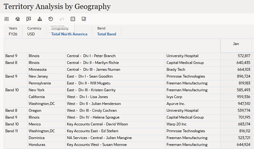

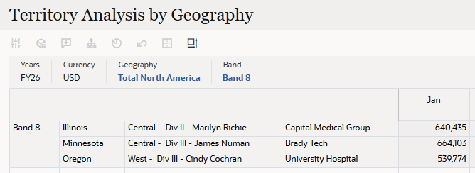

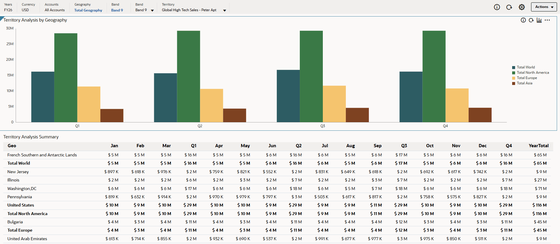

    Se muestran los datos de los descendientes Total North America y de los descendientes de Total Band.

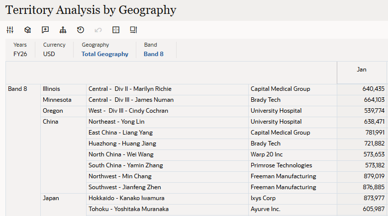

  4. En el PDV, haga clic en Banda total.
  5. En Total Band, seleccione Band 8 y haga clic en OK (Aceptar).
    Se muestran los datos de los descendientes de Total North America y de la Banda 8.

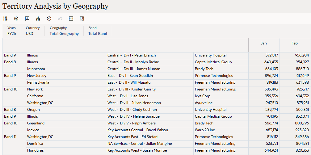

    Se muestran los datos de los descendientes de la geografía total y de la banda 8.

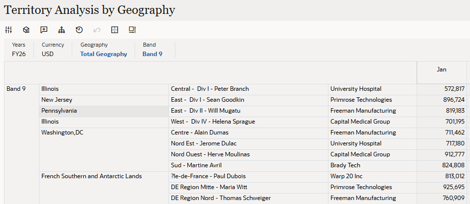

  9. En Total Band, seleccione Band 9 y haga clic en OK (Aceptar).
    Se muestran los datos de los descendientes de la geografía total y de la banda 9.
  10. En el PDV, haga clic en Geografía total.

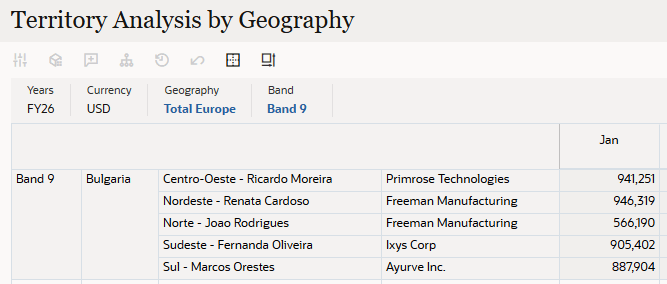

  11. En Geografía total, seleccione Europa total y haga clic en Aceptar.
    Se muestran los datos de los descendientes de Total Europe y de la Banda 9.

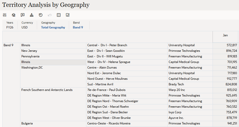

  14. En el PDV, haga clic en Banda 9.
  15. Seleccione Banda total y haga clic en Aceptar.
    Se muestran los datos de los descendientes de Geografía total y los descendientes de Banda total.

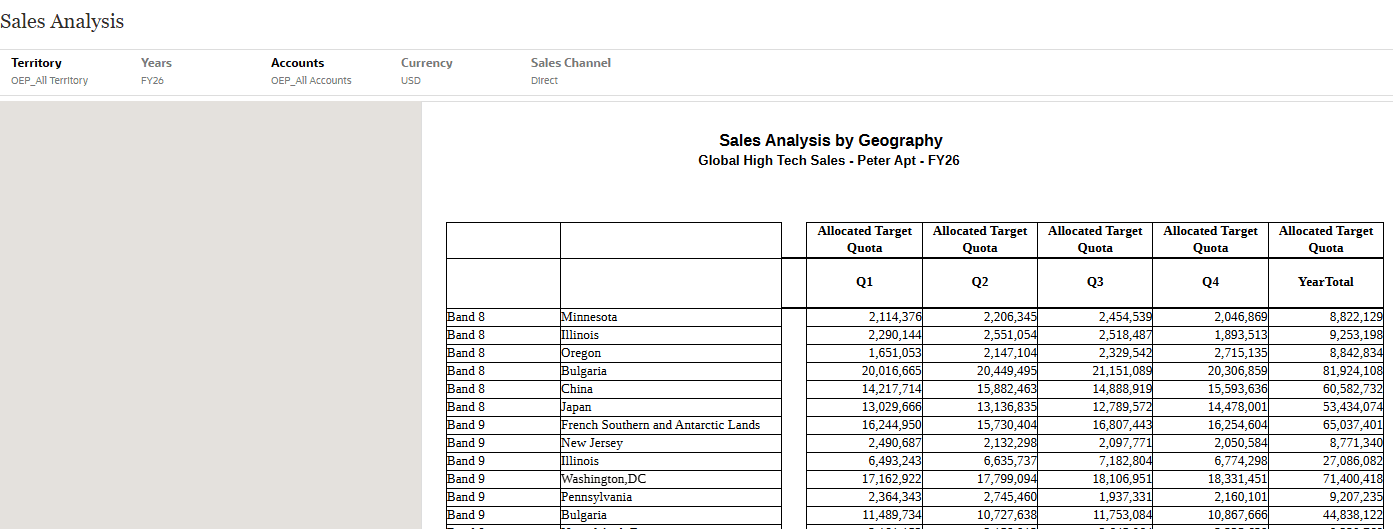

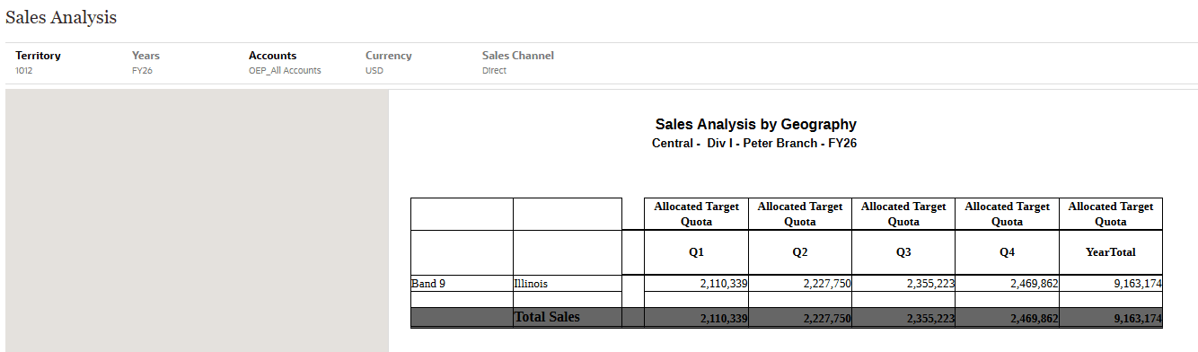

  4. Sobre el análisis de territorio por geografía, haga clic en Informe de ventas por geografía.
    Informe de ventas por tarjeta geográfica
  5. Asegúrese de que el PDV coincida con lo siguiente:
    Inicio de PDV
    Se muestra un informe.
    Informe de análisis de ventas por geografía

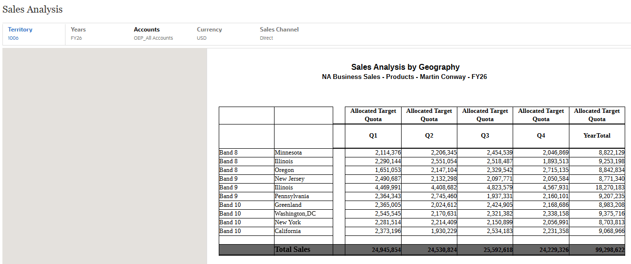

  6. En el PDV, haga clic en Territorio.
  7. Para Territorio, seleccione 1006.
    Se muestra la cuota objetivo asignada para Martin Conway.
    Análisis de ventas por geografía
  8. En el PDV, haga clic en Territorio y seleccione OEP_Todos los territorios.
    Se muestra la cuota de destino asignada para Peter Apt.
    Informe para cuota objetivo de Peter Apt

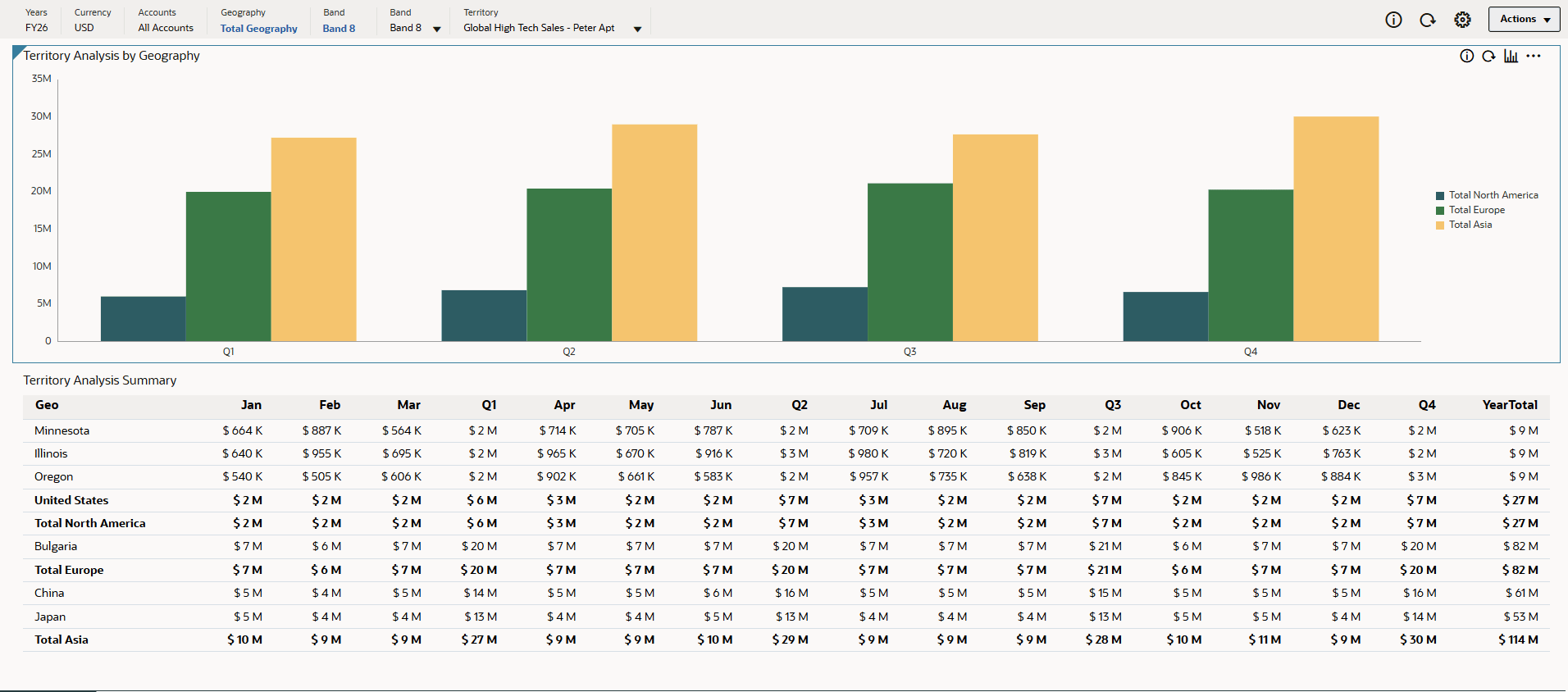

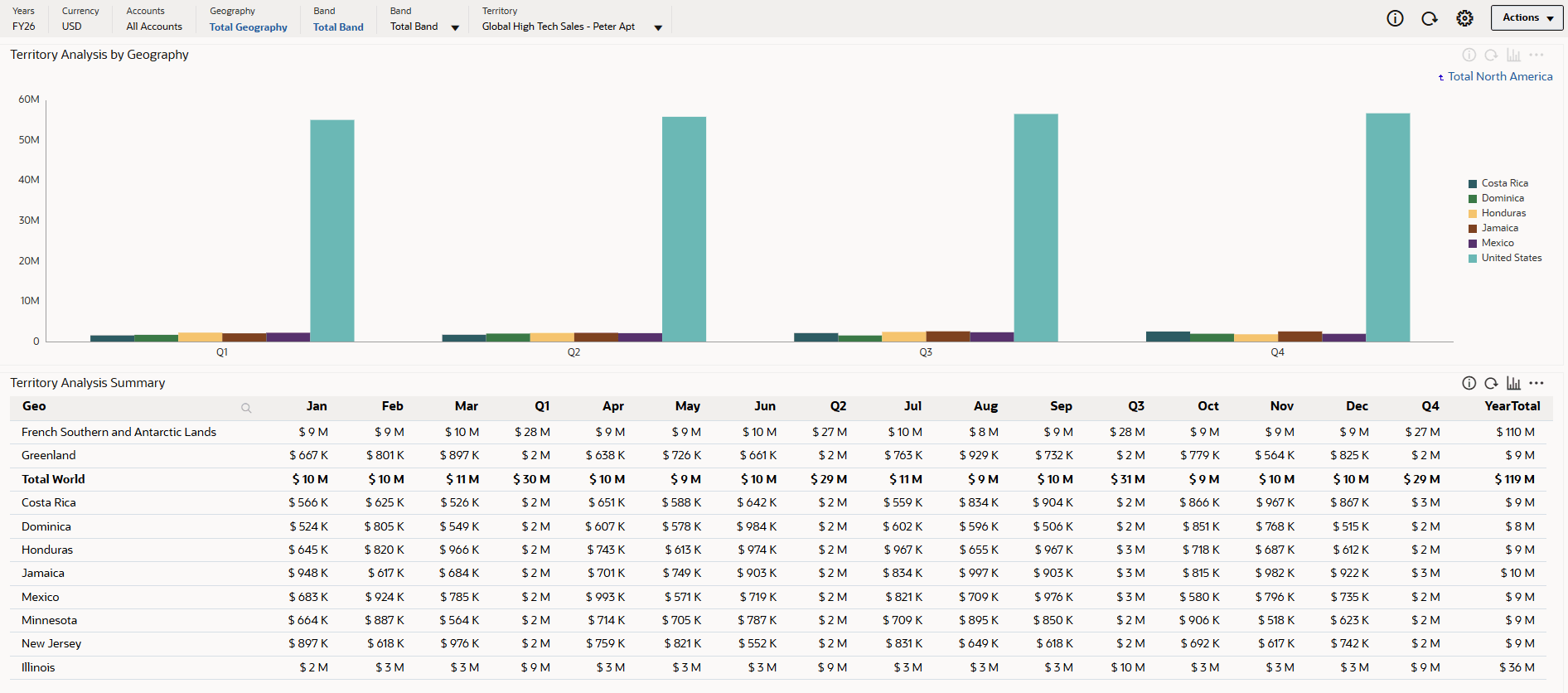

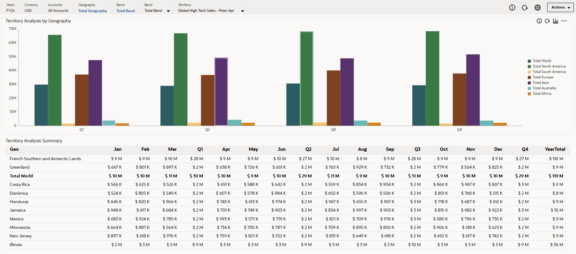

    Se muestra el panel de control Análisis de ventas. En Análisis de territorios por geografía, puede revisar las ventas por trimestre para los territorios. En Resumen de análisis de territorio, puede revisar las ventas por mes.
    Cuadro de mandos Análisis ventas

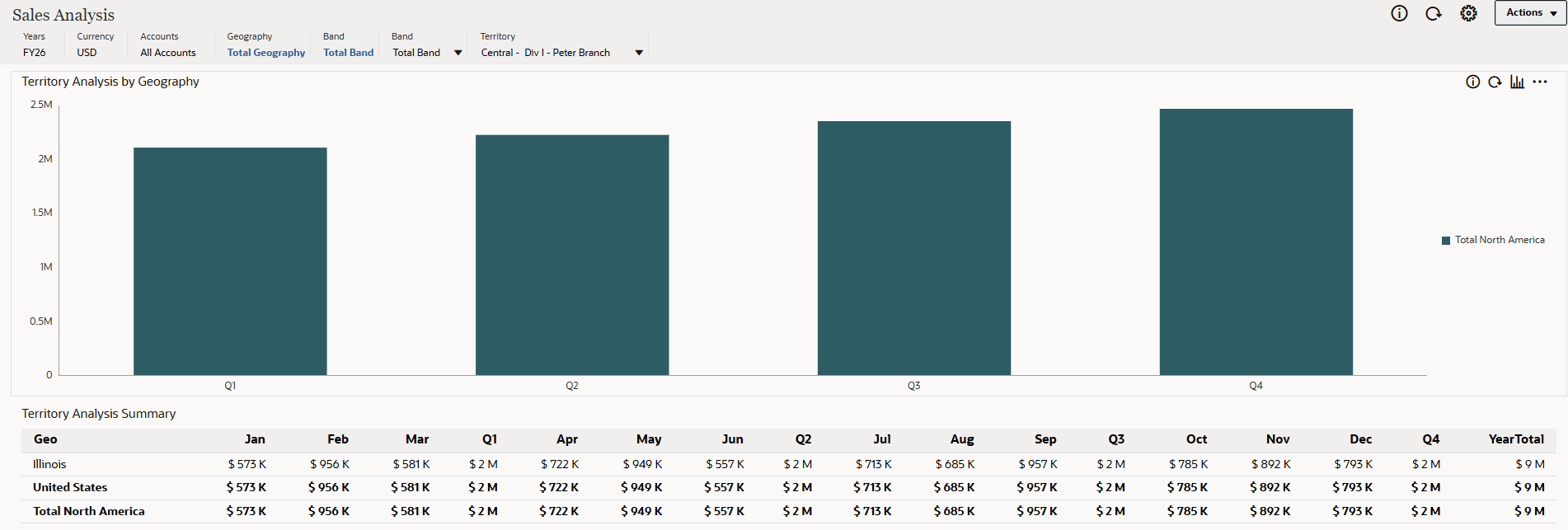

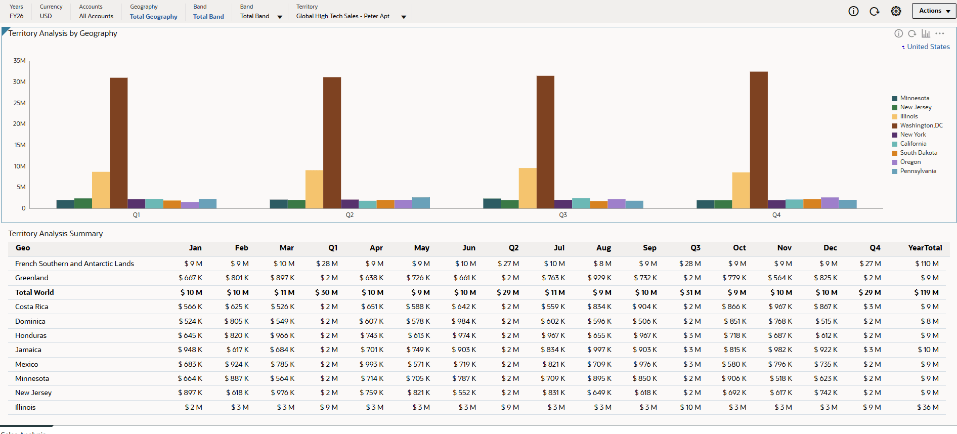

  3. A la derecha del gráfico, haga clic en Total de Norteamérica.
    Taladro Norteamérica
    Los datos de los descendientes de Norteamérica se muestran en el gráfico.
    Panel de control de análisis de ventas NA
  4. A la derecha del gráfico, haga clic en Estados Unidos.
    Taladrar Estados Unidos
    Los datos de los descendientes de Estados Unidos se muestran en el gráfico.
    Panel de control de análisis de ventas de EE. UU.
  5. En el PDV, haga clic en Banda total.
    PDV
  6. En Total Band, seleccione Band 8 y haga clic en OK (Aceptar).
  7. Seleccionar un Miembro

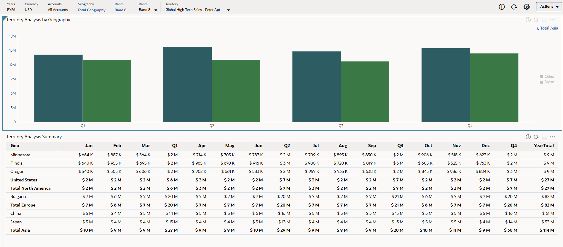

    El análisis de territorio por geografía se ha actualizado para incluir solo la banda 8.
  8. A la derecha del gráfico, haga clic en Total Asia.
    Se actualizó el análisis de territorio por geografía. Se muestran los datos de China y Japón.
  9. En Resumen de análisis de territorio, desplácese hacia abajo para ver información sobre China y Japón.
  10. En el PDV, haga clic en Banda 8.
    PDV
  11. En Total Band, seleccione Band 9 y haga clic en OK (Aceptar).
    El análisis de territorio por geografía se actualizó para incluir solo la banda 9.

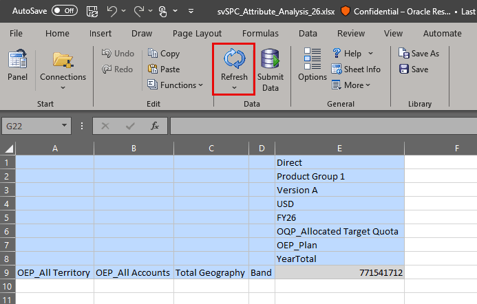

  1. Inicie Excel y abra svSPC_Attribute_Analysis_26.xlsx.
  2. Seleccione la cinta de Smart View y haga clic en Panel.
    Panel de Smart View
  3. Conéctese a su instancia de Cloud EPM mediante Conexiones compartidas, Conexiones privadas o Utilizadas recientemente.
    En este tutorial, se utiliza una conexión compartida.
  4. Para el servidor, seleccione EPM Cloud.
    EPM en la nube

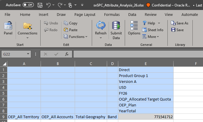

  5. En la cinta de Smart View, haga clic en Refrescar.
    Refrescar
    Sugerencia:
    Si no se muestra la cinta de opciones ad hoc de Planning, puede que tenga que iniciar el análisis ad hoc: haga clic con el botón secundario en el formulario de Planning, el cubo (por ejemplo, QTP) o el origen de datos en el panel y seleccione Análisis ad hoc.
  6. Opcional: cierre el panel de Smart View.

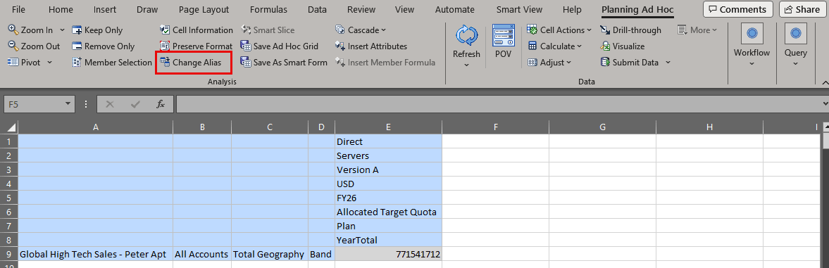

  7. Para asegurarse de que se muestra el alias, complete los pasos siguientes:
    • Seleccione el miembro de cuenta en la cuadrícula y, en la cinta de opciones ad hoc de Planning, haga clic en Cambiar alias.
      Cambiar alias
    • Seleccione Por defecto.
      Tabla de alias predeterminada
      Se muestra el alias para los miembros.

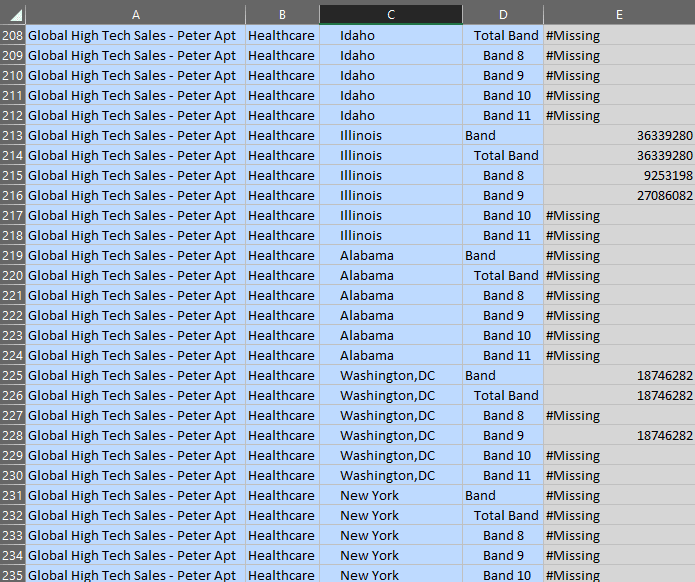

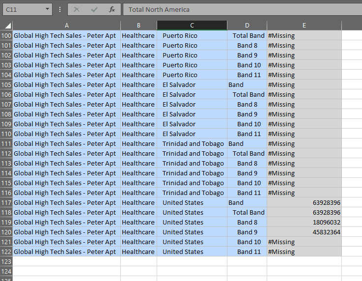

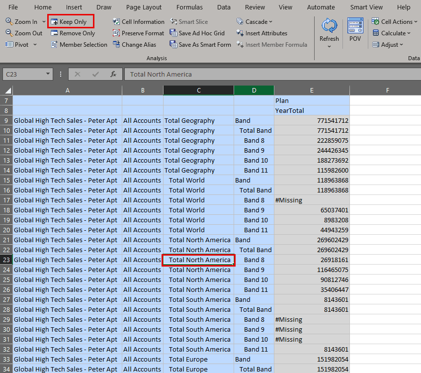

      Cuadrícula adhoc

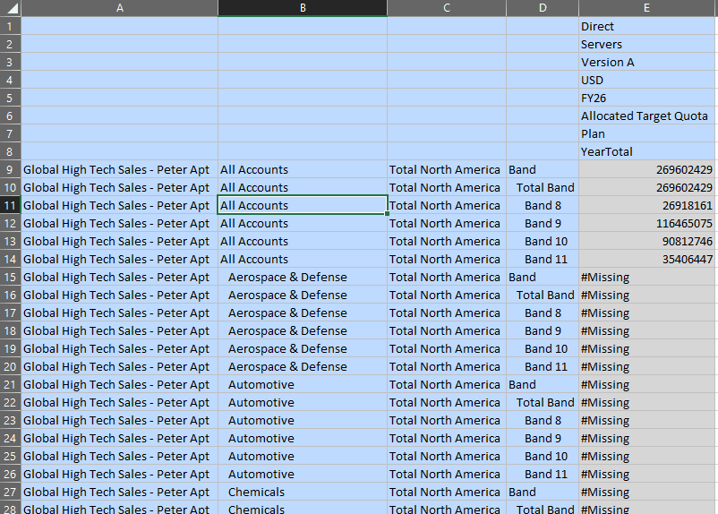

Análisis de datos por atributos en Smart View

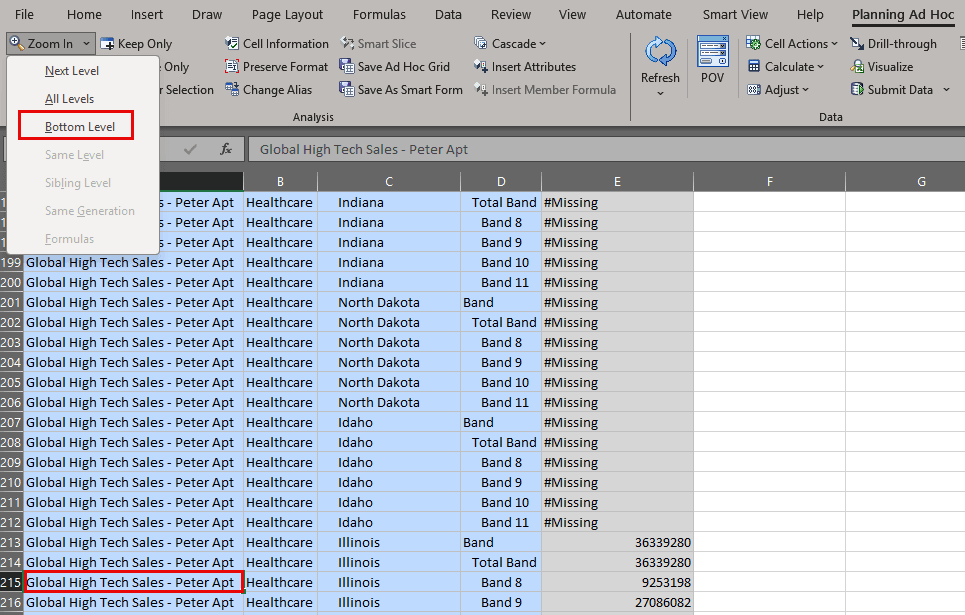

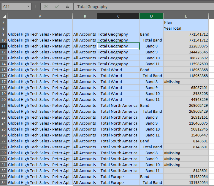

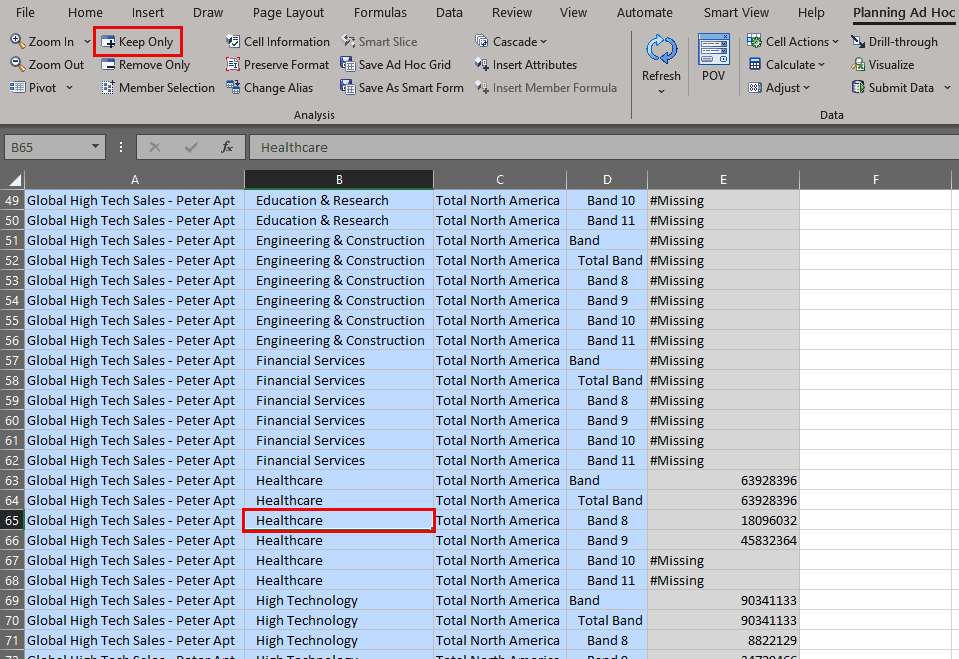

En esta sección, los datos de atributos se analizan en una cuadrícula ad hoc.

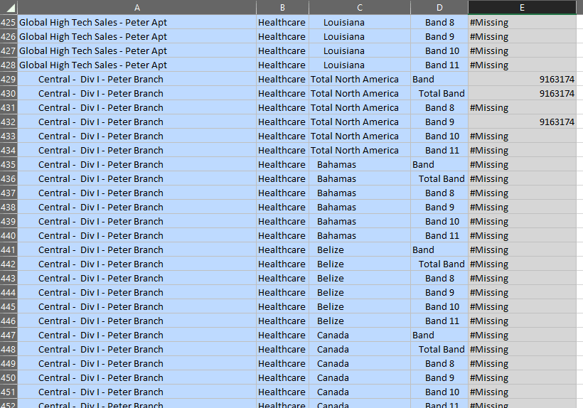

  1. En la cuadrícula ad hoc, haga doble clic en Banda para profundizar en ella.
    Cuadrícula adhoc
    Se muestra la banda total.
    Cuadrícula adhoc
  2. En la cuadrícula ad hoc, haga doble clic en Banda total para profundizar en ella.
    Se muestran cuatro bandas.
    Cuadrícula adhoc
  3. En la cuadrícula ad hoc, haga doble clic en el primer miembro Geografía total (Banda 8) para profundizar en él.
    Sugerencia:
    Puede seleccionar cualquiera de los miembros de total de geografía para profundizar.
    Se muestran los elementos secundarios de Geografía total.
    Cuadrícula adhoc
  4. Seleccione el miembro Total de Norteamérica (Banda 8) y, en la cinta de opciones ad hoc de Planning, haga clic en Solo mantener.
    Cuadrícula ad hoc - Sólo mantener
    Sugerencia:
    Puede seleccionar cualquiera de los miembros de Norteamérica para profundizar.
    Los datos de Total North America se muestran para cada una de las bandas.
  5. Haga doble clic en el miembro Todas las cuentas (Banda 8) para profundizar en él.
    Sugerencia:
    Puede seleccionar cualquiera de los miembros Todas las cuentas para aumentar detalle.
    Se muestran los datos de los miembros seleccionados.
    Cuadrícula ad hoc de todas las cuentas
  6. Seleccione el miembro Atención médica (Banda 8) y, en la cinta de opciones ad hoc de Planning, haga clic en Mantener solo.
    Sugerencia:
    Puede seleccionar cualquiera de los miembros de Healthcare.
    Cuadrícula adhoc
    Se muestran los datos de Healthcare.
    Cuadrícula ad hoc: Mantener solo atención médica
  7. Haga doble clic en el miembro Total de Norteamérica (Banda 8) para aumentar detalle.
    Sugerencia:
    Se muestra Estados Unidos.
    Cuadrícula ad hoc de Estados Unidos
  8. Haga doble clic en el miembro Estados Unidos (Banda 8) para aumentar detalle.
    Sugerencia:
    Puede seleccionar cualquiera de los miembros de Estados Unidos para profundizar.
    Se muestran los datos de los hijos de Estados Unidos.
    Hijos de EE. UU.
  9. Seleccione el miembro Global High Tech Sales – Peter Apt (Illinois, banda 8) y, a continuación, en la cinta de opciones ad hoc de Planning, seleccione Acercar y, a continuación, Nivel inferior.
    Sugerencia:
    Puede seleccionar cualquiera de los miembros de Global High Tech Sales – Peter Apt para profundizar.
    Ampliar
    Los datos se muestran para los miembros de nivel 0 en la organización de Peter Apt.
    Cuadrícula adhoc
