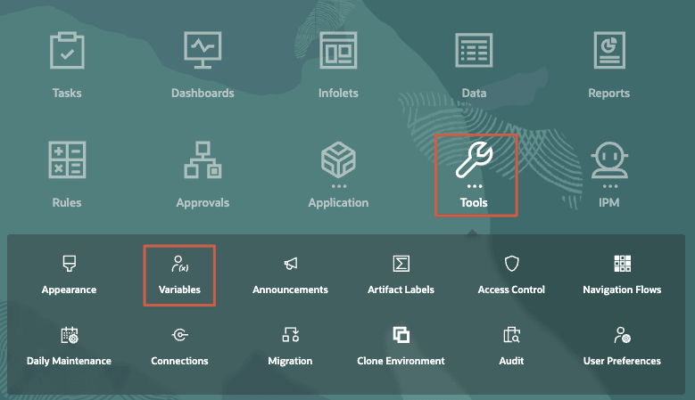

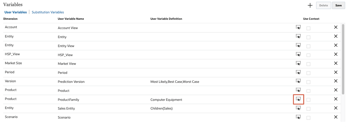

  1. En la página de Inicio, haga clic en Herramientas y, a continuación, en Variables del usuario.
    Navegación a variables de usuario

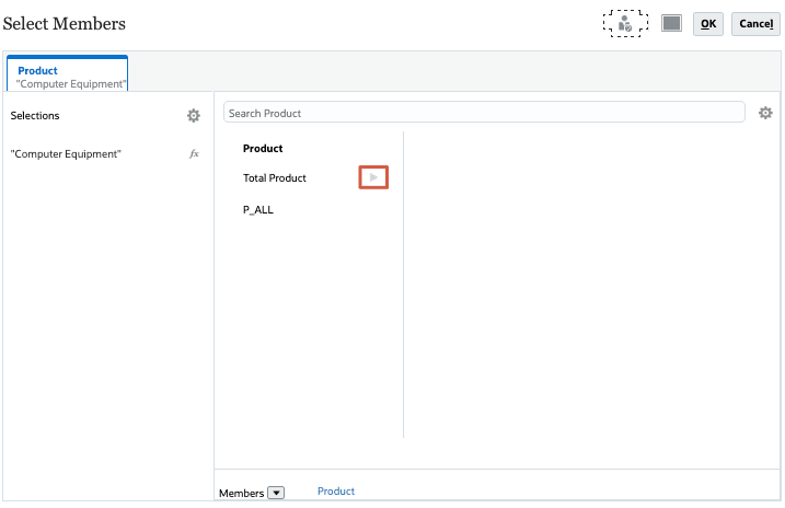

  2. En Variables de usuario, en ProductFamily, haga clic en Selector de miembros (Selector de miembros).
    Selección de miembros para ProductFamily
  3. En Seleccionar miembros, haga clic en la flecha junto a Producto total.
    Ampliar producto total
  4. En Total Product, seleccione Computer Accessories y Computer Services.
    Cuando se selecciona, los miembros se agregan a la lista Selecciones de la izquierda.
    Selección de Miembros
  5. Haga clic en Aceptar.

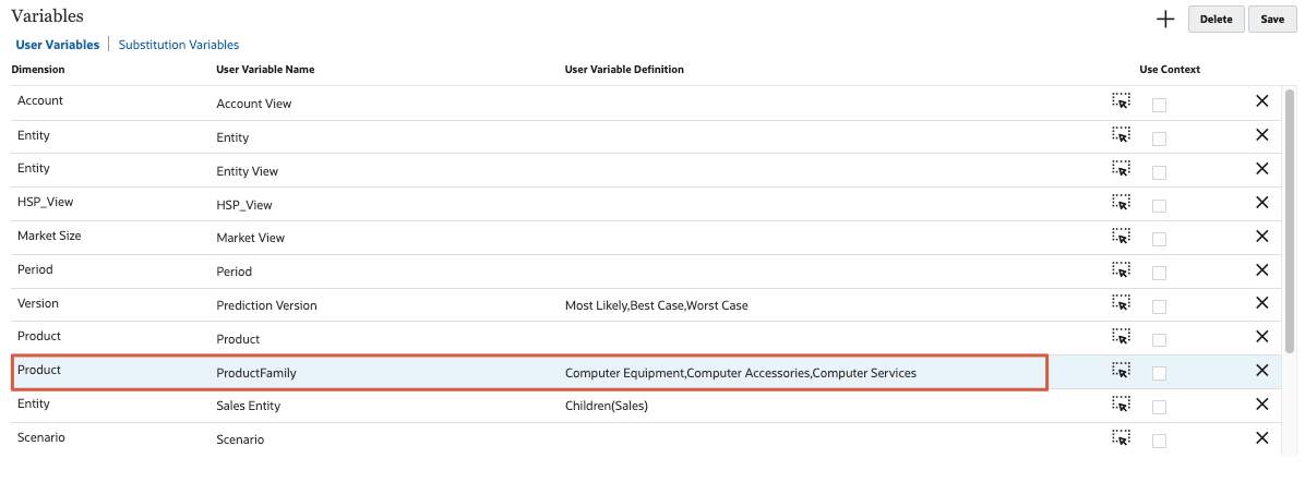

  6. Verifique que los accesorios y los servicios informáticos se hayan agregado a ProductFamily y, a continuación, haga clic en Guardar.
    Verificación y guardado de selecciones
  7. En el mensaje de información, haga clic en OK (Aceptar).

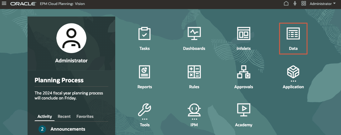

Ejecución de Predictive Planning
  1. En la página de Inicio, haga clic en la tarjeta Datos.
    Página de inicio

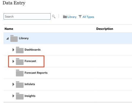

  2. En Entrada de datos, en Biblioteca, amplíe Previsión.
    Carpetas Biblioteca y Previsión

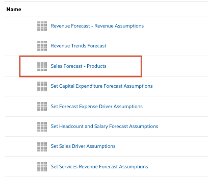

  3. Desplácese hacia abajo y, a continuación, haga clic en Previsión de ventas - Productos.
    Formulario de productos de previsión de ventas

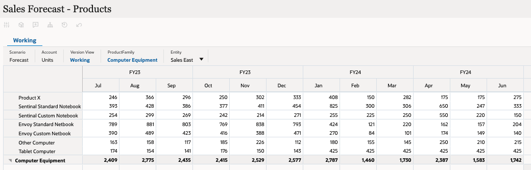

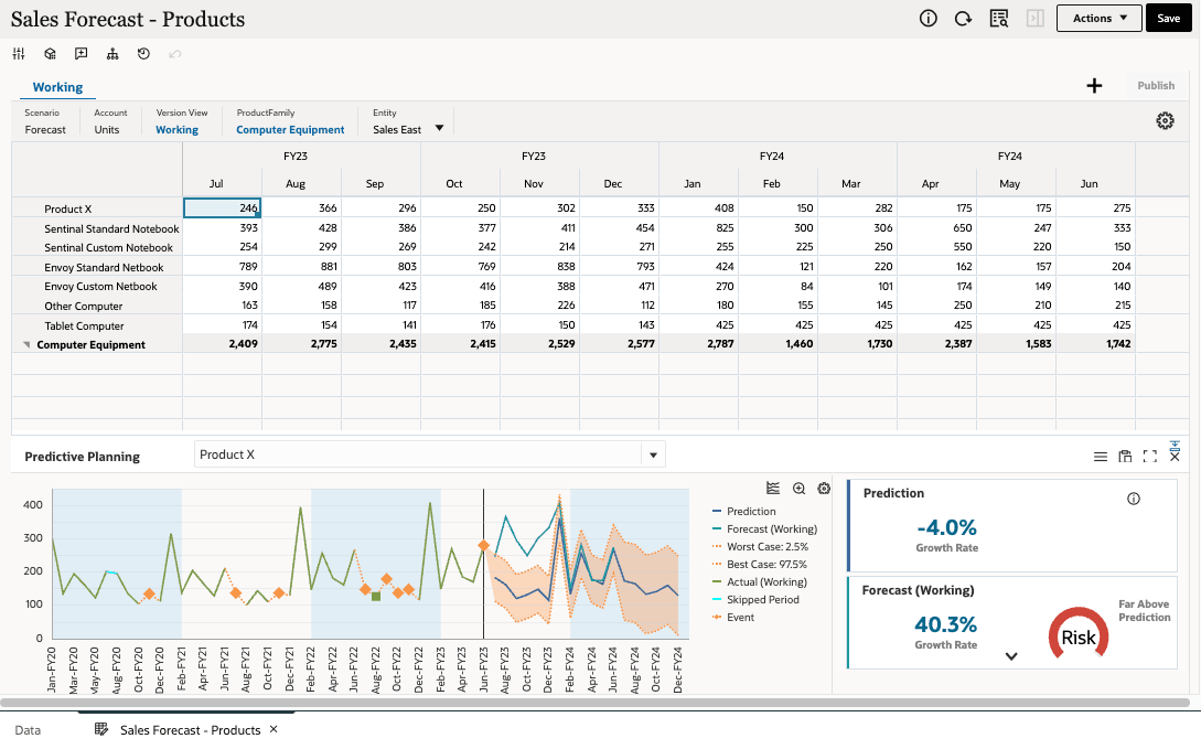

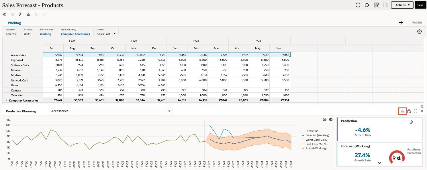

  4. En el formulario, revise la previsión de ventas de cada producto en Equipo informático para los próximos intervalos de tiempo de planificación.
  5. Datos de formulario
  6. En la parte superior derecha del formulario, haga clic en Acciones y seleccione Predictive Planning.
    Menú Acciones

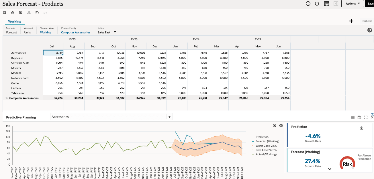

    Cuando se ejecuta Predictive Planning, el sistema recupera todos los datos históricos de cada miembro del formulario. A continuación, utiliza sofisticadas técnicas de previsión de series temporales para predecir el rendimiento futuro de estos miembros. Los resultados de la predicción se muestran en la parte inferior del formulario.
    Resultados de Predictive Planning

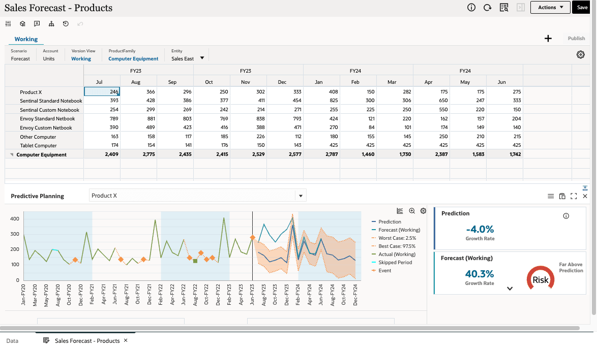

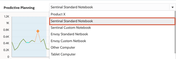

  7. En la sección Predictive Planning, utilice la flecha hacia abajo Flecha abajo para seleccionar Computadora de tablet en la lista desplegable.

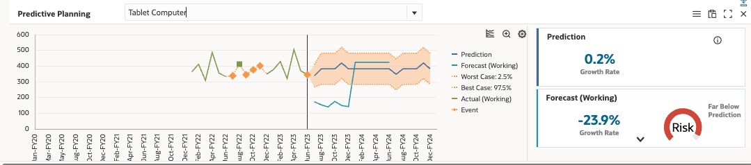

  8. Revise los resultados de predicción para Tablet Computers.
    Los datos históricos de este producto se muestran como una serie verde en el lado izquierdo del gráfico. La predicción de caso base se muestra en azul a la derecha. El intervalo de predicción, que está ligado por los casos Peor y Mejor, se muestra como una banda naranja alrededor de la predicción de caso base.
    Resultados predictivos para computadoras de tableta

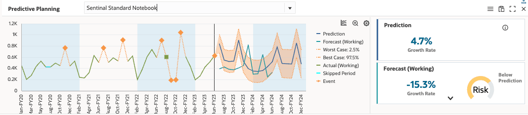

  9. En la lista desplegable, seleccione Cuaderno estándar central.
    Resultados predictivos del bloc de notas estándar Sentinal
  10. Compare la previsión con la predicción estadística. El escenario Pronóstico aparece en la parte derecha del gráfico como una serie verde claro.
    Predicción

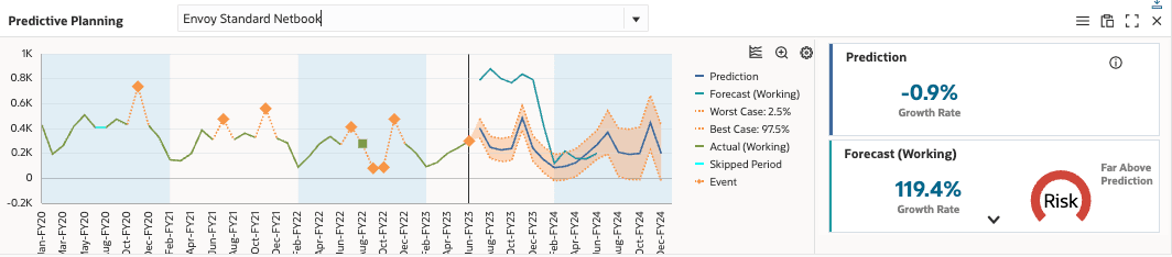

  11. En la lista desplegable, seleccione Netbook estándar de Envoy.
  12. Revise los resultados predictivos de este producto.
    En el lado derecho, vea los cuadros informativos que contienen métricas clave para cada serie.
    La métrica Ratio de crecimiento permite al planificador comparar rápidamente dos series. Según la tasa de crecimiento mostrada, el pronóstico es mucho más agresivo que la predicción estadística. El indicador de la derecha refleja el riesgo elevado de cumplir con el objetivo de ventas de este producto.

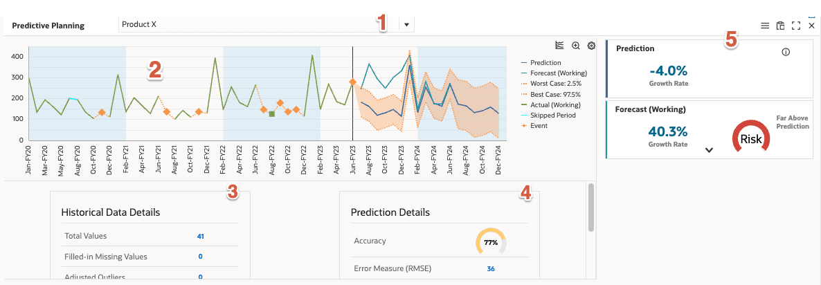

En la parte superior derecha del panel de resultados predictivos, haga clic en Maximizar (Maximizar) para ampliar la vista de resultados.
Secciones del panel predictivo

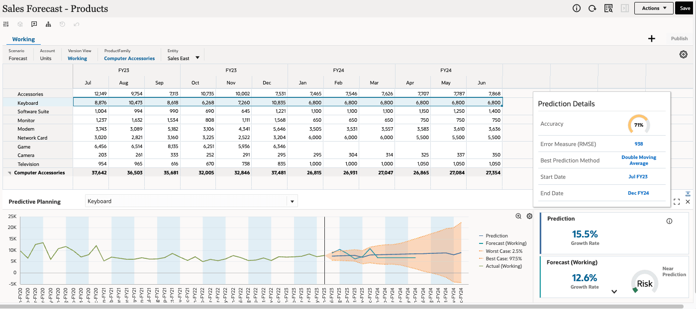

  1. Desplegable de selección de miembros: seleccione cualquier miembro del formulario para mostrar los resultados de planificación predictiva.
  2. Área de gráfico: muestra los datos del miembro seleccionado. Los datos reales históricos se muestran en la parte izquierda del gráfico. En el lado derecho del gráfico, se muestran los datos de previsión y predicción particionados por la línea vertical para el horizonte de tiempo futuro. El área de gráficos también contiene datos para los escenarios de mejor caso (optimista) y peor caso (pesimista).
  3. Detalles de datos históricos: proporciona información sobre los datos históricos utilizados para ejecutar los algoritmos de previsión. Incluye el número de observaciones históricas, valores faltantes, valores atípicos, presencia de estacionalidad, etc.
  4. Detalles de predicción: proporciona detalles sobre la salida de predicción para el algoritmo de mejor rendimiento. Predictive Planning ejecuta un conjunto de algoritmos de previsión de series temporales en los datos históricos y selecciona la salida de un algoritmo que proporciona la mejor precisión para el miembro determinado. Muestra el nombre del algoritmo que tiene la mayor precisión en comparación con otros algoritmos y proporciona métricas de RMSE y precisión.
  5. Cuadros de información: proporciona un resumen estadístico de cada serie en el lado derecho del gráfico. Por lo general, muestra un cuadro por serie. El orden de los cuadros coincide con el orden de la serie en la leyenda.
    • La estadística de ratio de crecimiento se proporciona en cada cuadro como la métrica clave para comparar una serie con otra.
    • El indicador de riesgo se agrega junto a la tasa de crecimiento para indicar la probabilidad de que el escenario se produzca por encima o por debajo de la predicción.

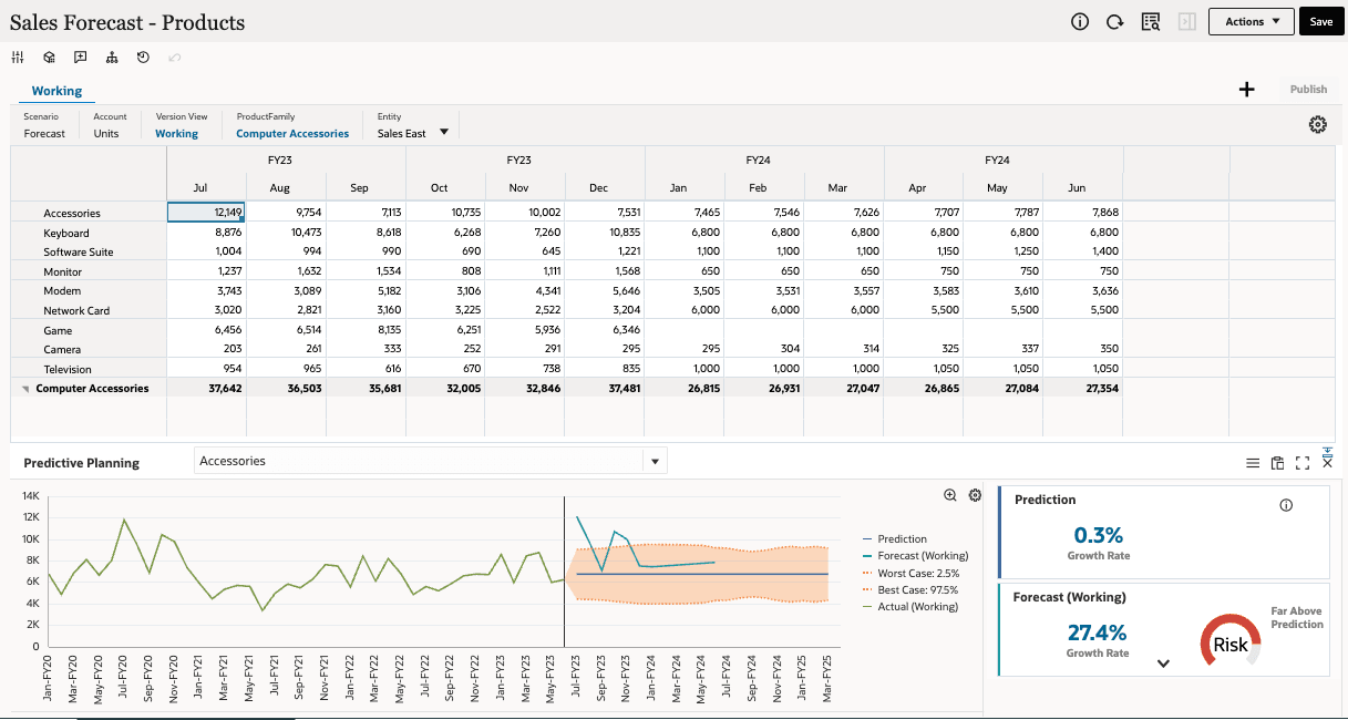

Aquí, estamos viendo los resultados de predicción de ventas por categorías de productos para la entidad Este de ventas.

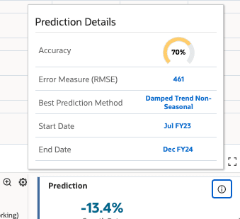

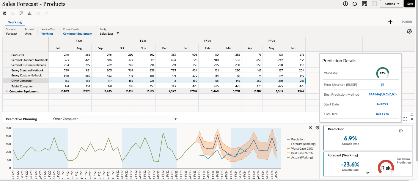

En este ejemplo, se selecciona el producto Tarjeta de red. Puede ver los resultados de la predicción en el panel inferior. Los datos históricos aparecen como una serie de color verde en la parte izquierda del gráfico. La predicción base se muestra en azul a la derecha. El intervalo de predicción, ligado por los casos Peor y Mejor, se muestra como una banda naranja alrededor de la predicción base. Los datos históricos parecen estar en una tendencia creciente y no hay una estacionalidad obvia.
Sugerencia:
Para ver más información sobre la predicción, haga clic en el icono de información en el panel Predicción de la derecha.
La salida de predicción para esta categoría de producto se obtiene del método Tendencia amortiguada no estacional, ya que tiene la medida de error más baja (RMSE) de 461. La predicción tiene una precisión del 70%, que es la probabilidad de que ocurra.
Detalles de Predicción

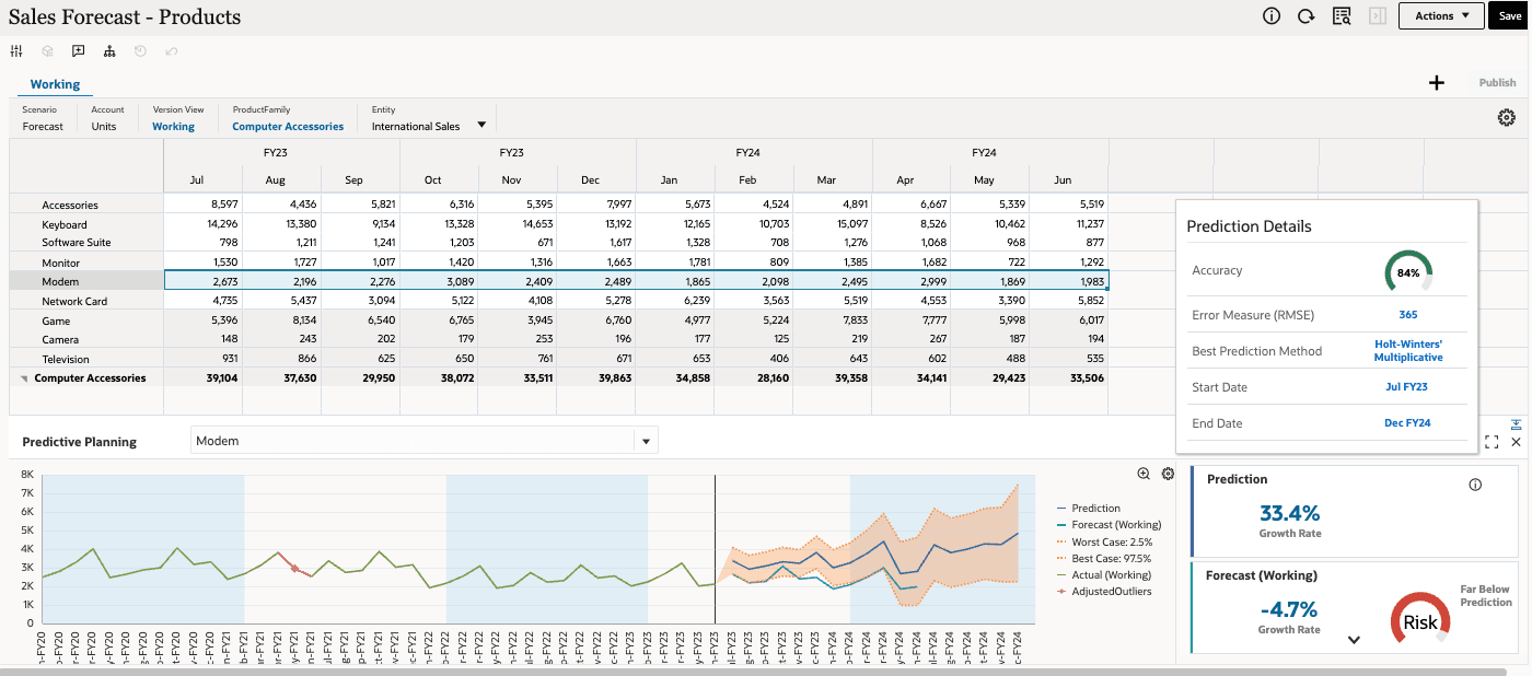

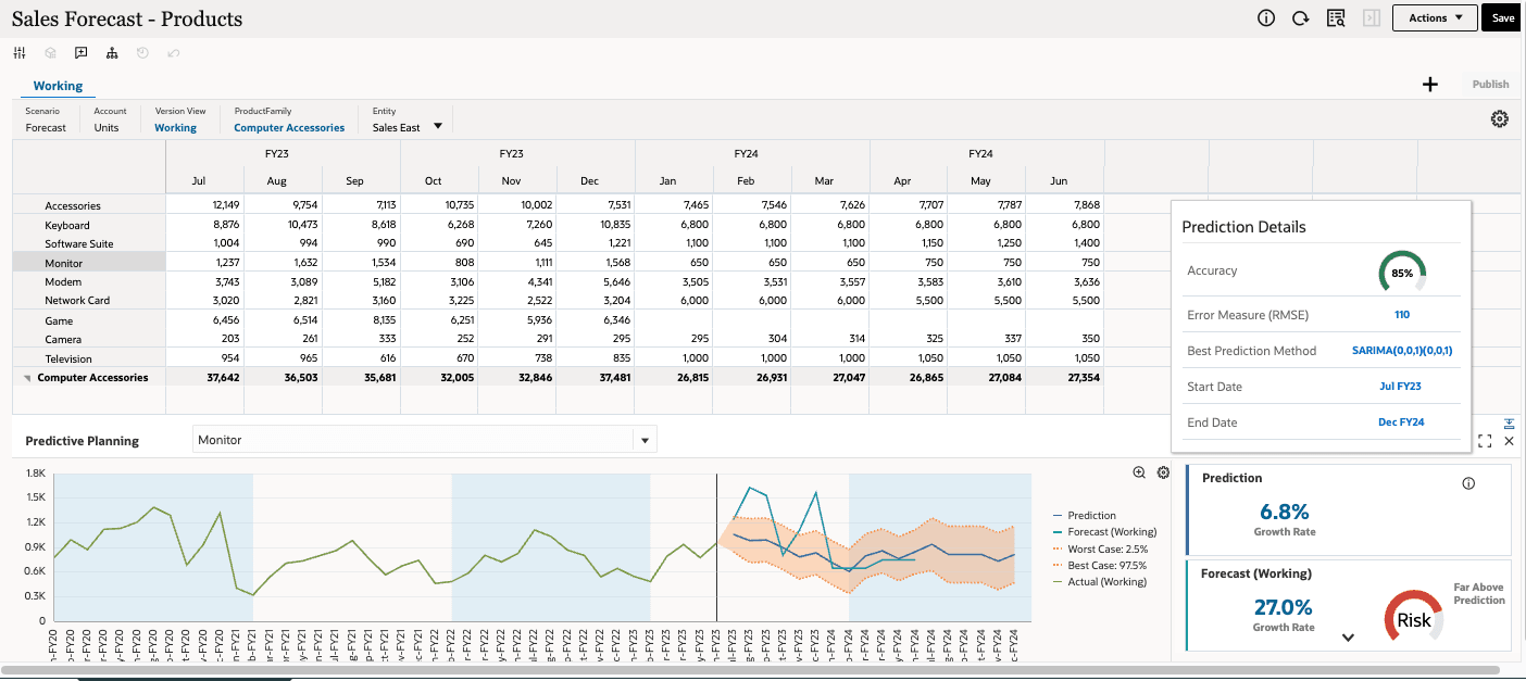

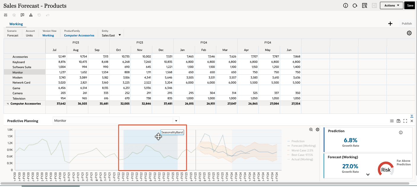

Aquí, estamos viendo los resultados de predicción para el producto Monitor en la entidad Este de ventas.
Mejor método de predicción
Las ventas históricas para la categoría de producto Monitor han sido estacionales, ya que alcanza el pico alrededor de agosto y diciembre, y luego ve las ventas más bajas en enero de cada año. El método Seasonal ARIMA (SARIMA) produce los resultados más precisos para esta categoría de producto. Curiosamente, el gráfico también captura la estacionalidad en los datos como "bandas estacionales".
Datos Estacionales

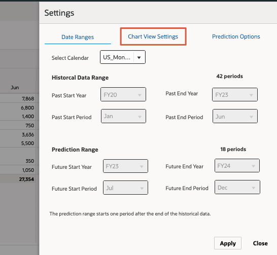

Cambio de configuración en Predictive Planning
Puede ver la configuración por defecto utilizada para una predicción. Puede configurar o personalizar estos valores según sea necesario.
  1. En el PDV de Sales Forecast - Products, defina ProductFamily en Computer Accessories.
    PDV
    Sugerencia:
    Si los resultados de la predicción no se muestran, cierre y vuelva a abrir el formulario antes de volver a ejecutar Predictive Planning.
  2. Haga clic en Acciones y seleccione Predictive Planning.
  3. En la sección Predictive Planning, a la derecha, haga clic en Valor(Configuración).
    Valor

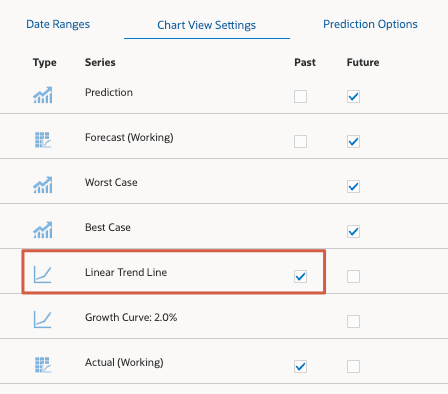

  4. En Configuración, haga clic en el separador Configuración de vista de gráfico.
    Configuración de vista de gráfica

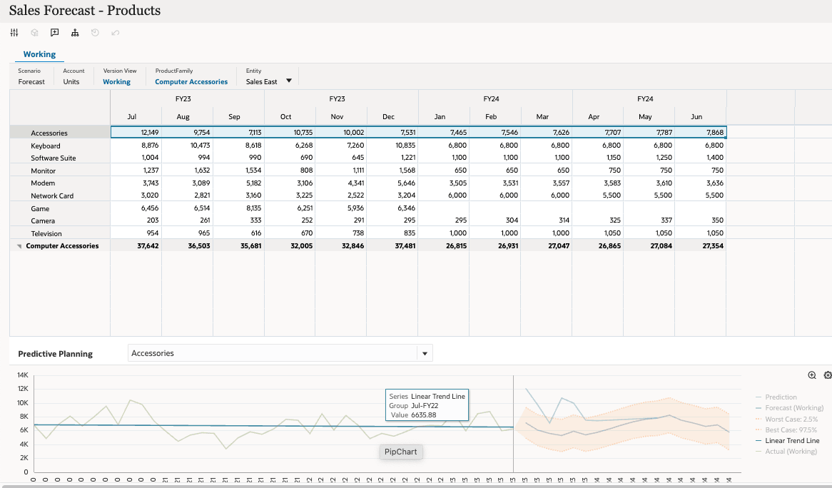

  5. En Configuración de vista de gráfica, seleccione Línea de tendencia lineal - Pasado.
    Línea de tendencial lineal
  6. Haga clic en Aplicar.
    La línea de tendencia para las ventas históricas del producto seleccionado se muestra en el gráfico.
    Línea de tendencia

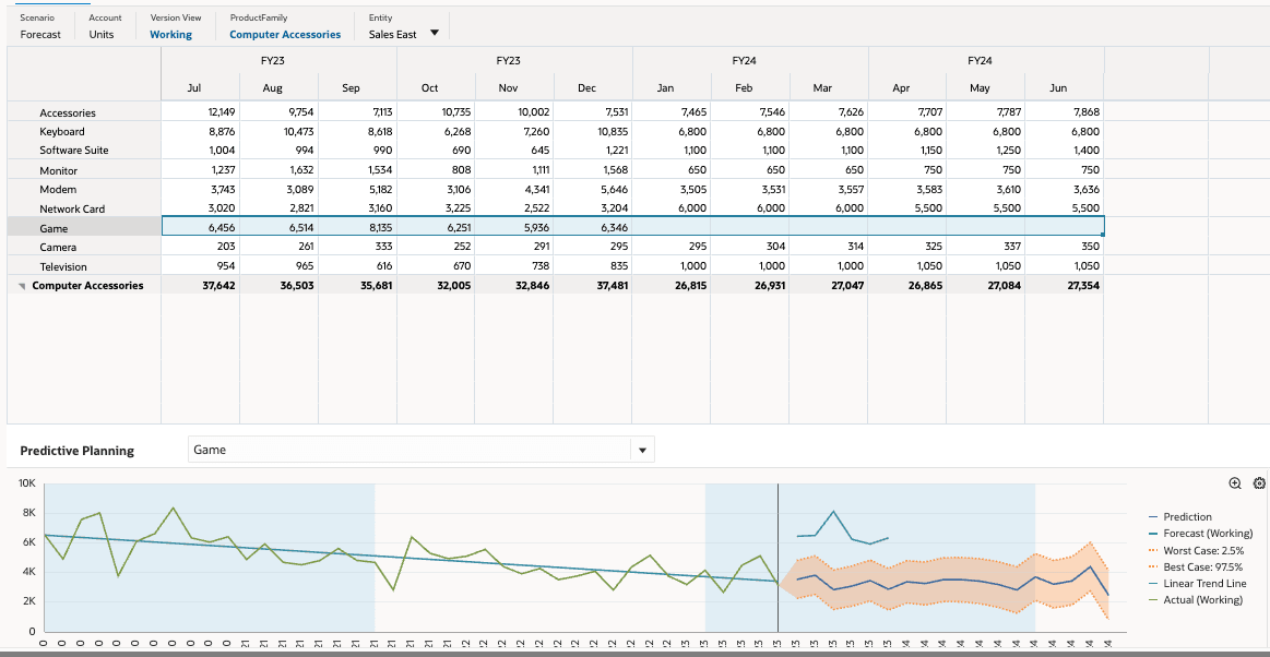

  7. En Predictive Planning, seleccione Juego en la lista desplegable.
    Observe que tiene una tendencia a la baja en las ventas.
    Línea de tendencia de juego

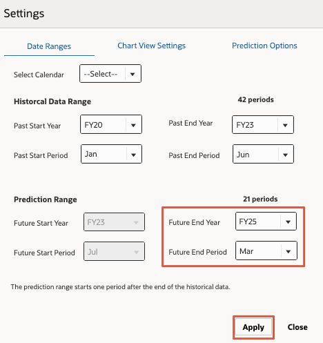

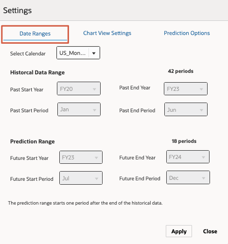

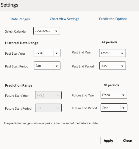

  8. En la sección Predictive Planning, a la derecha, haga clic en Valor(Configuración).
  9. En Configuración, asegúrese de que está en el separador Rangos de fecha.
    Rangos de fecha
  10. En la lista desplegable Seleccionar calendario, elimine la selección para el calendario US_Monthly y defínala en --Seleccionar--.
    Ahora puede modificar las selecciones de intervalo de fechas.
    Opciones de rango de fechas
    Sugerencia:
    Cuando se selecciona un calendario en los rangos de fechas, el rango de datos históricos y las opciones de calendario de rango de predicción se toman de las opciones definidas para ese calendario. Para realizar cambios, debe modificar el calendario en el separador horizontal Calendario de la tarjeta Configurar en el cluster de IPM. Si usted no selecciona un calendario en rangos de fechas, puede definir el rango histórico de fechas y el intervalo de fechas de predicción de forma manual.

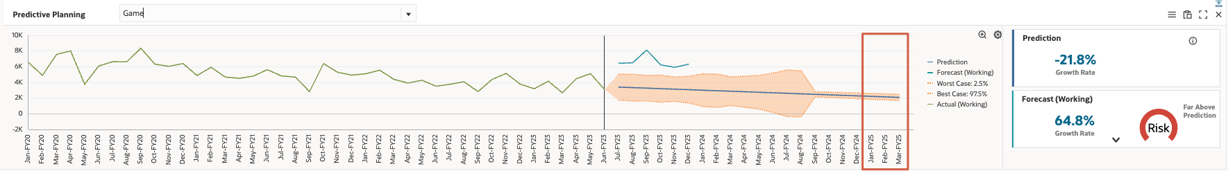

  11. En Rango de predicción, seleccione las siguientes opciones desplegables y, a continuación, haga clic en Aplicar:
    • Año final futuro: FY25
    • Período final futuro: mar
    Futuro periodo final
    Observe que el horizonte temporal de predicción/futuro se amplía en 3 meses, hasta marzo de 2025.

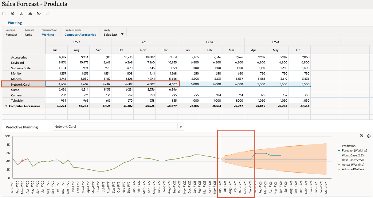

Ajuste de la previsión según la predicción
Una vez calculadas las predicciones mediante Predictive Planning, compare el escenario de previsión actual con las predicciones y realice ajustes cuando sea necesario. Esto se puede hacer ajustando manualmente la serie de previsiones comparándola con la predicción.
  1. En Previsión de ventas - Productos, asegúrese de que se ejecutaron los cálculos de Predictive Planning.
  2. Revise las predicciones de cada miembro del formulario.
  3. Productos de ventas

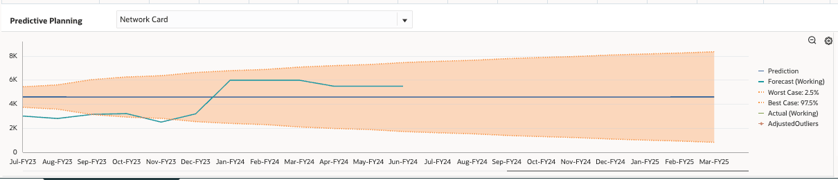

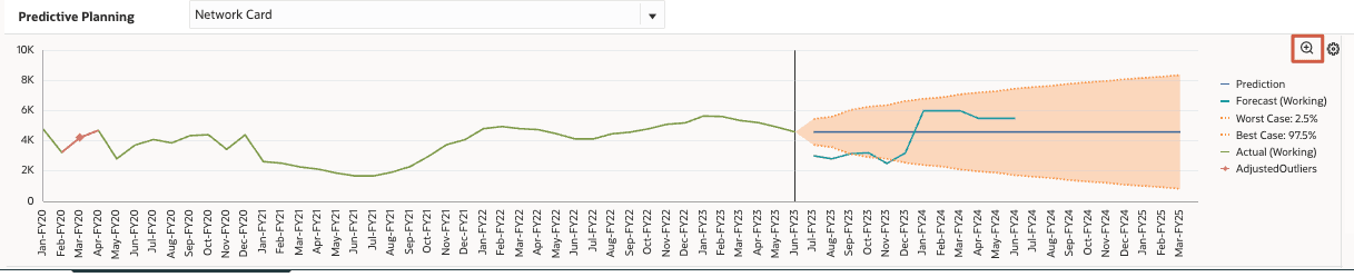

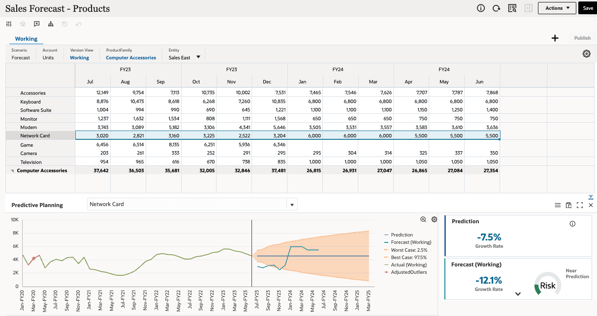

  4. En la cuadrícula, seleccione la fila Tarjeta de red para ver la previsión según la predicción estadística para este producto.
    Tarjeta de Red
    La predicción para el producto de tarjeta de red parece ser inferior al escenario de previsión. Podemos ajustar el pronóstico a la baja. Primero ampliaremos el rango de predicción y ajustaremos el pronóstico manualmente arrastrando la serie al gráfico.
  5. Haga clic en Acercar(Acercar) para ver la parte del período de inicio futuro del gráfico en la vista ampliada.
  6. Acercado
  7. Ver los resultados ampliados:
  8. Vista Ampliada
  9. Para los meses con valores de previsión inferiores a los valores de predicción, ajústelos en la serie para que se alineen entre sí. Haga clic en el elemento Pronóstico (en curso) de la leyenda del gráfico para mostrar los puntos de datos. A continuación, arrastre manualmente la línea o los puntos de datos del gráfico. También puede ajustar manualmente los valores de la cuadrícula de julio a diciembre y hacer clic en Guardar
    Arrastrar línea de previsión

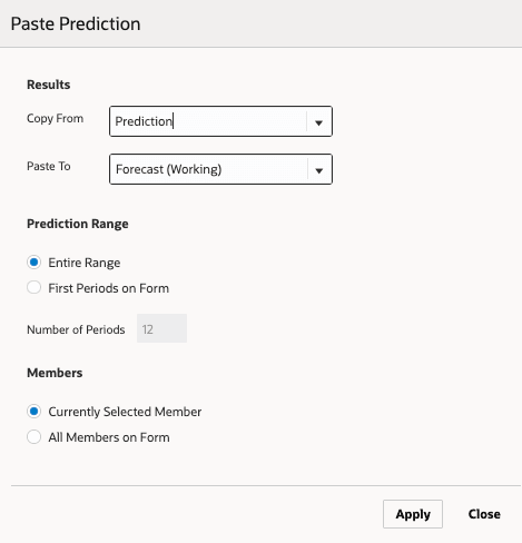

Pegar la predicción en la previsión
Después de ejecutar las predicciones, puede comparar el escenario de previsión actual con las predicciones y realizar ajustes en los datos según sea necesario. En el tema anterior, ha visto cómo se puede hacer esto ajustando manualmente la serie de previsiones comparándola con la predicción. También puede copiar la serie de predicción y pegarla en la serie de pronóstico.
  1. En Previsión de ventas - Productos, asegúrese de que se han ejecutado los cálculos de Predictive Planning.
    Formulario de producto de ventas

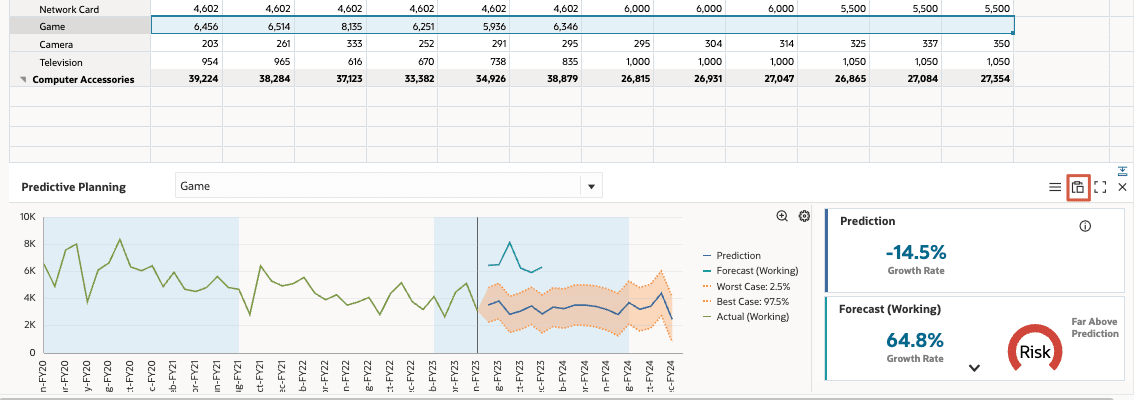

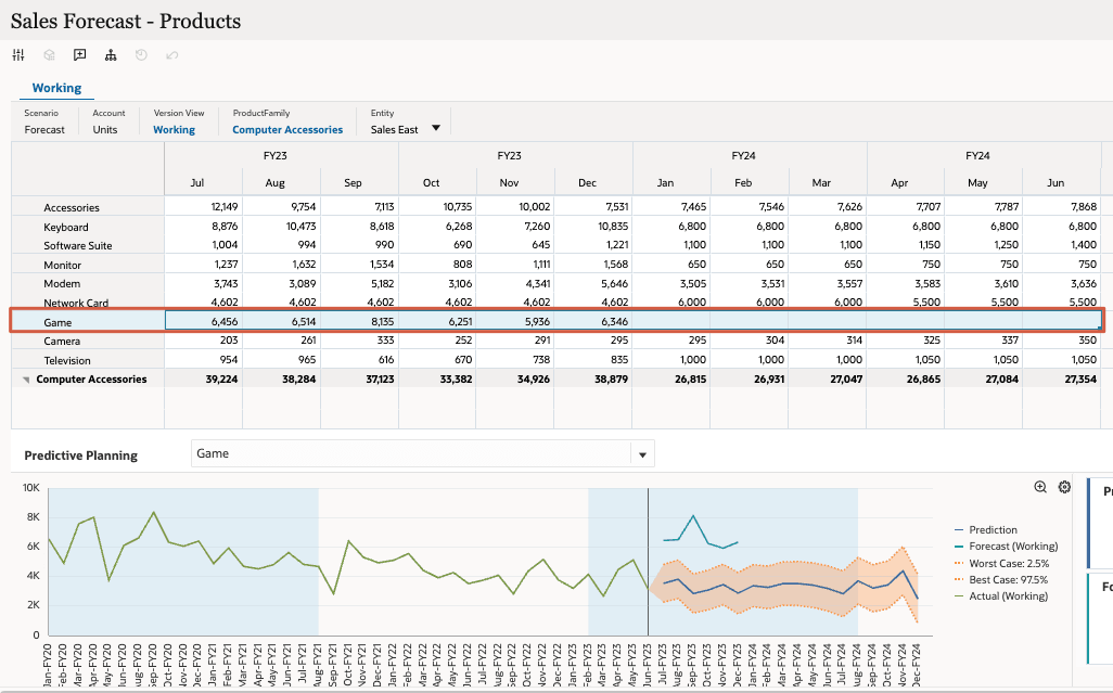

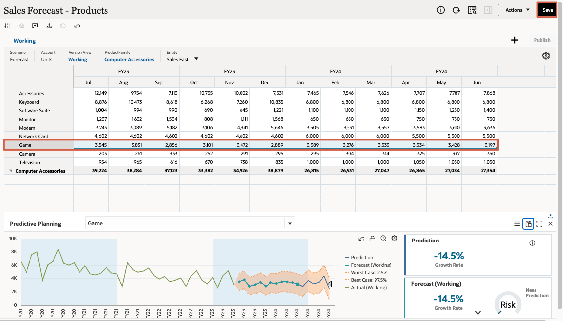

  2. En la cuadrícula, seleccione la fila Juego para ver la previsión en la predicción estadística para este producto.
    Producto del juego
  3. En la parte superior derecha de la sección Predictive Planning, haga clic en Pegar(Pegar).
    Pegado de juego
  4. En Pegar predicción, revise y acepte las selecciones por defecto y, a continuación, haga clic en Aplicar.
    Pegar
  5. Revise los resultados de predicción pegados en el escenario Forecast para el producto Game y, a continuación, haga clic en Save.
    Guardar Cambios
