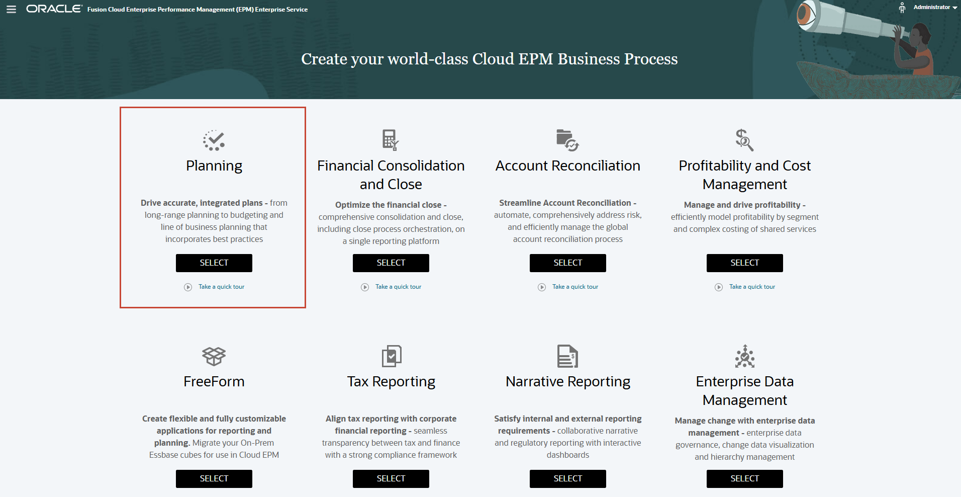

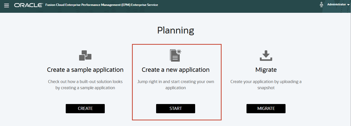

  1. En la página de llegada de Enterprise, para Planning, haga clic en SELECT.
    Página de llegada
  2. En la página de llegada de Planning, haga clic en INICIAR para crear una nueva aplicación.
    Página de llegada de planificación

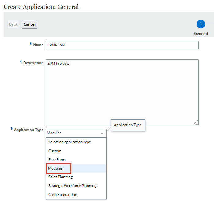

  3. En Application Wizard, para las propiedades General, introduzca o seleccione lo siguiente:
    Detalle Valor
    Nombre EPIMPLAN
    Descripción Proyectos de EPM
    Tipo de aplicación Módulos
  4. Verifique las selecciones y haga clic en Siguiente.
    Propiedades generales

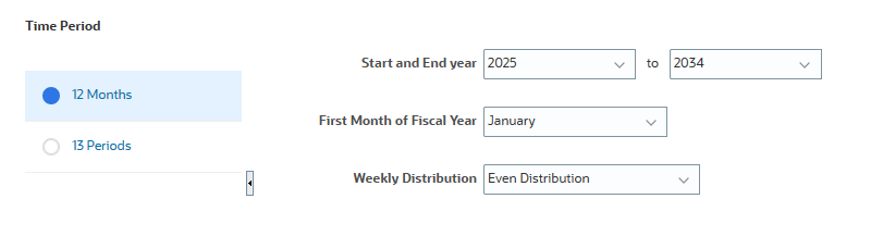

  5. En Details, para Time Period, acepte el valor por defecto: 12 Months.
  6. Verifique que el año de inicio y finalización sea de 2025 a 2034.
  7. Acepte las siguientes selecciones de período de tiempo por defecto:
    Detalle Valor
    Primer mes del año fiscal Enero
    Distribución semanal Distribución Uniforme
  8. Verifique las selecciones.
    Selecciones de períodos de tiempo

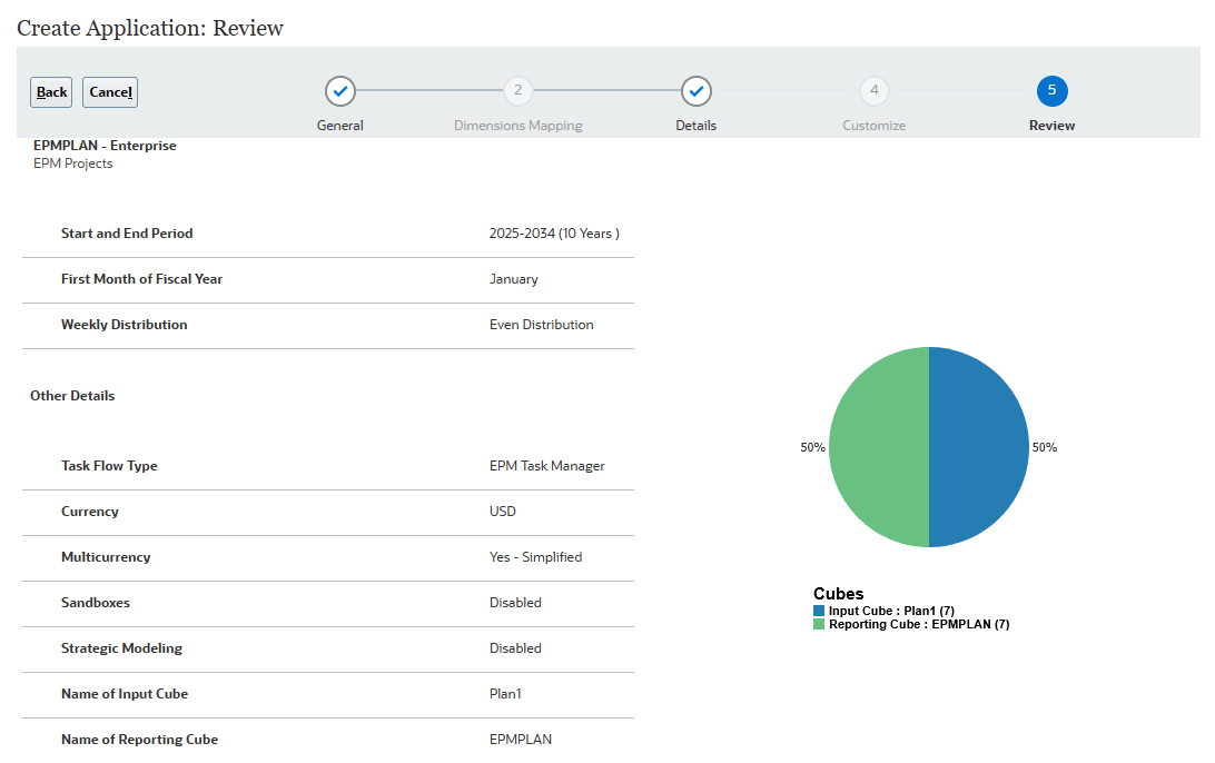

  10. Revise los detalles de la aplicación y haga clic en Crear.
    Revisar detalles de solicitud

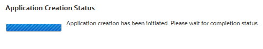

    El proceso de creación de la aplicación tarda un momento en completarse.
    Estado de creación de solicitud - creación de solicitud

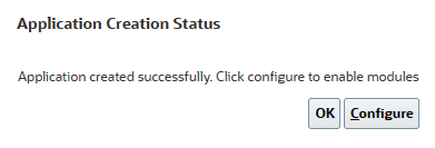

    Cuando finaliza el proceso de creación de la aplicación, se muestra un mensaje de información.
    Puede hacer clic en Aceptar para continuar con la página de inicio o en Configurar para continuar con la página Configurar para módulos.
    Estado de creación finalizado de aplicación
  11. Haga clic en Configurar.

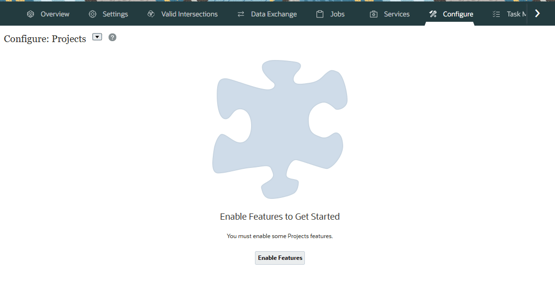

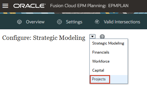

  1. En la página Configurar, seleccione Proyectos en la lista desplegable.
    Configuración, página
    Aparece la página Configure for Projects.
    Configurar página para proyectos
  2. En la página Configurar para proyectos, haga clic en Activar funciones.

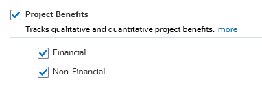

  4. Seleccione Beneficios del proyecto y, a continuación, seleccione Finanzas y No financieras.
    Beneficios de proyecto
    Para los proyectos indirectos y de capital, otra forma de analizar las finanzas del proyecto es mediante el seguimiento de los beneficios del proyecto. Mediante la planificación de los beneficios del proyecto, puede cuantificar los beneficios financieros como ayuda para justificar la necesidad del proyecto. También puede planificar los beneficios no financieros de un proyecto, lo que se puede usar para justificar un proyecto y como ayuda para medir su éxito.

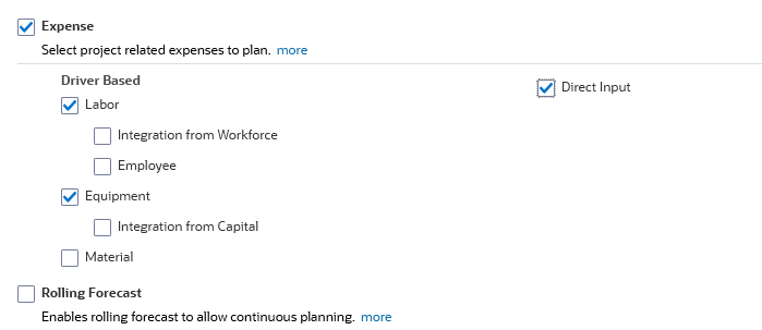

  5. Seleccione Gasto y, a continuación:
    • En Basado en controlador, seleccione Mano de obra y Equipo
    • Entrada Directa
    Expenses
    Puede planificar gastos para todos los tipos de proyectos.

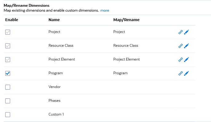

  6. Desplácese hacia abajo hasta Map/Rename Dimensions.
  7. En Asignar/Cambiar nombre de dimensiones, en Programa, seleccione Activar.
    Asignar/cambiar nombre de dimensiones

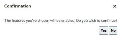

  9. Cuando aparece el mensaje de confirmación, haga clic en Sí.
    Mensaje de Confirmación

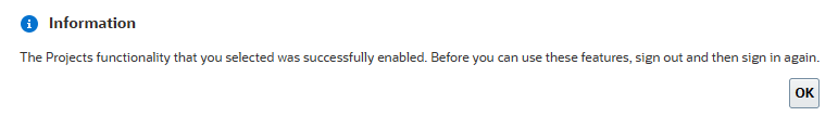

    El proceso de activación tarda un momento en completarse.
    Activar proceso
  10. En el mensaje de información, haga clic en Aceptar.
    Mensaje Informativo
  11. Desconéctese y vuelva a conectarse a Planning.

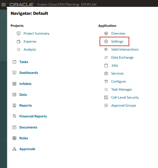

  1. Haga clic en Navegador (Navegador) y, en Aplicación, haga clic en Configuración.
    Ir a valores de la aplicación

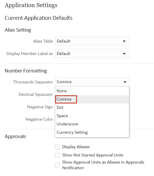

  2. En Configuración de aplicación, en Formato de número, defina el separador Miles en Comma.
    Separador de miles

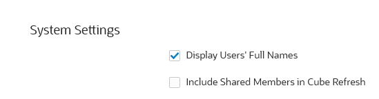

  3. En Configuración del sistema, seleccione Mostrar nombres completos de usuarios.
  4. Haga clic en Guardar.

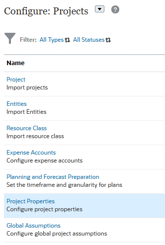

  2. En la página Configurar, seleccione Proyectos en la lista desplegable.

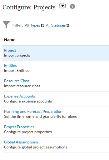

    La página Configurar para Proyectos muestra las funciones activadas. Ahora puede empezar a configurar componentes.
    Componentes de proyectos
  3. Haga clic en Entidades.

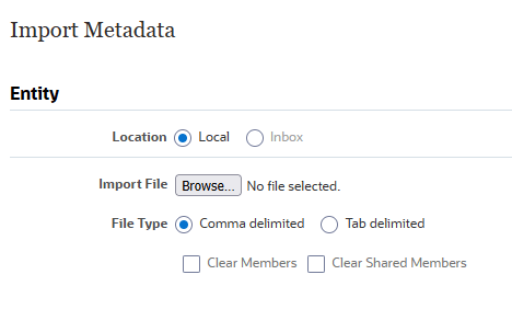

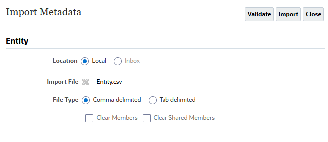

  4. En Importar metadatos para entidad, haga clic en Examinar.
    Recuadro de Diálogo Importar Metadatos
    Según el explorador, la etiqueta del botón puede mostrar Choose File (Seleccionar archivo) o Browse (Examinar).
  5. Navegue hasta el lugar donde haya guardado Entity.csv y, a continuación, selecciónelo o ábralo.
    Una vez seleccionado, se muestra como:
    Importar Entidad
  6. Haga clic en Importar.

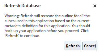

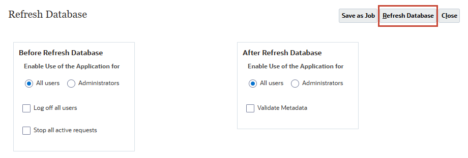

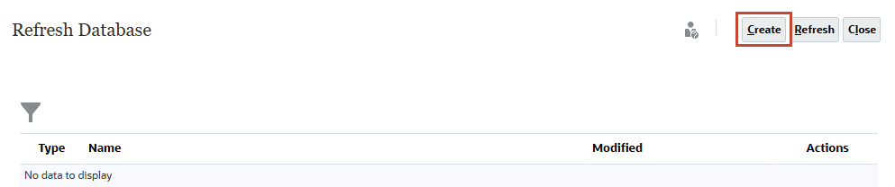

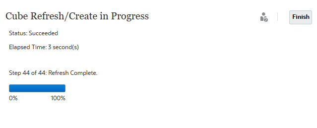

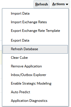

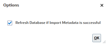

  7. En Opciones, seleccione Refrescar Base de Datos si La Importación de Metadatos se realiza correctamente y haga clic en Aceptar.
    Cuadro de diálogo Opciones
  8. En el mensaje de información, haga clic en Aceptar.
    Mensaje Informativo

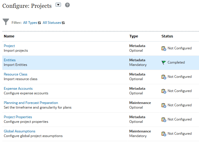

  10. En la página Configurar para proyectos, verifique el estado de las entidades.
    Importar estado de entidad

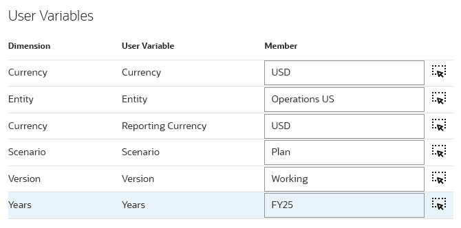

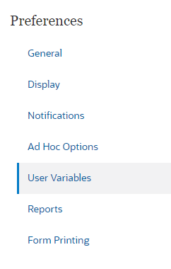

Asignación de valores a variables de usuario
Las variables de usuario se agregaron cuando se creó el proceso de negocio. Las variables de usuario actúan como filtros en el formulario que permiten a los planificadores centrarse sólo en determinados miembros. En esta sección, se definen valores para las variables de usuario.

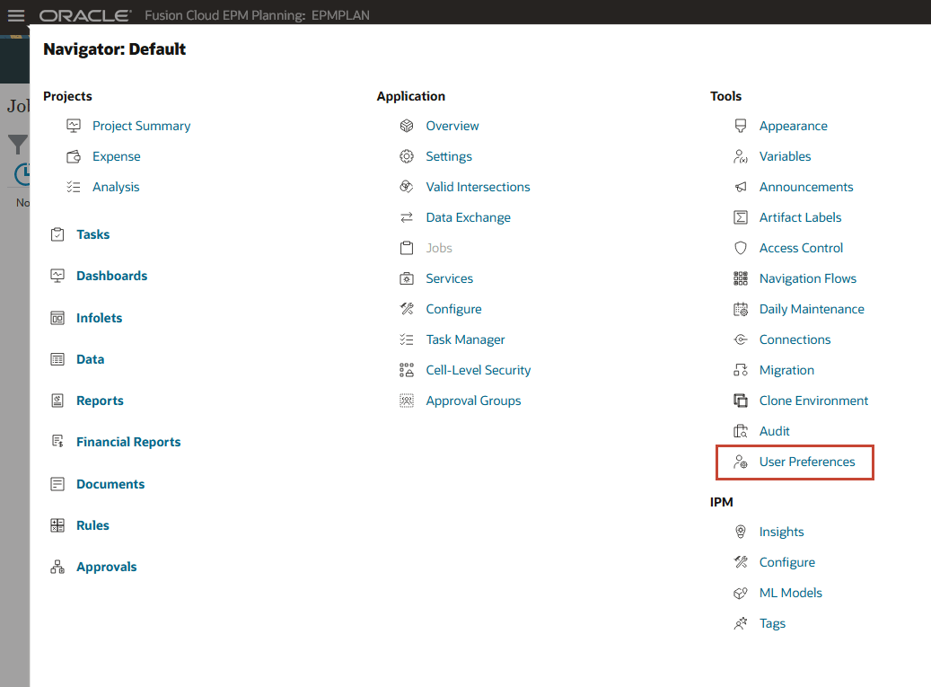

  1. Haga clic en Navegador (Navegador) y, a continuación, en Herramientas, en Preferencias de usuario.
  2. En la parte izquierda, haga clic en Variables de usuario.
  3. Para cada variable, haga clic en su Selector de miembros (Selector de miembros) para seleccionar un miembro como valor de la variable:
    Variable de usuario Miembros
    Moneda USD
    Entidad Operaciones EE. UU.
    Moneda de presentación USD
    Escenario Planificación
    Version En proceso
    Años FY25
  4. Verifique las selecciones y haga clic en Guardar.
    Variables de usuario con miembros seleccionados
  5. En el mensaje de información, haga clic en Aceptar.

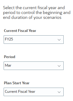

Configuración del marco temporal y la granularidad de los planes
En esta sección, se configura el marco temporal y la granularidad del periodo para los planes de proyecto.

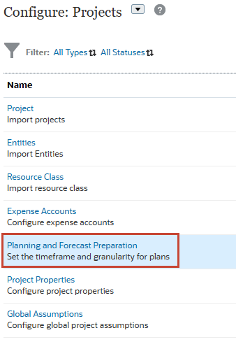

  1. Haga clic en Navegador (Navegador) y, a continuación, en Aplicación, haga clic en Configurar.
  3. En la página Configurar para proyectos, haga clic en Preparación de planificación y previsión.
    Planificación y preparación de previsiones
    Se muestra el cuadro de diálogo Planificación y preparación del pronóstico.

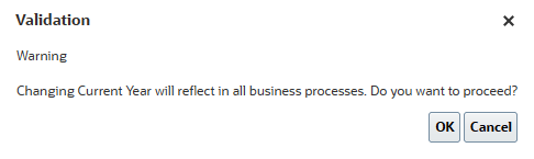

  4. Para Period, seleccione Mar.
  5. Para el año de inicio del plan, seleccione Año fiscal actual.
  6. Verifique las selecciones:
    Detalles de año fiscal

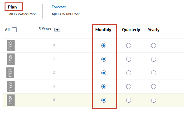

  7. Para Plan, defina todos los años en Mensual.
    Planificación mensual
    Normalmente, los proyectos se planifican y calculan en detalle mensualmente. Si la organización planea utilizar un período de tiempo diferente, asegúrese de seleccionar el período de tiempo adecuado en la aplicación.

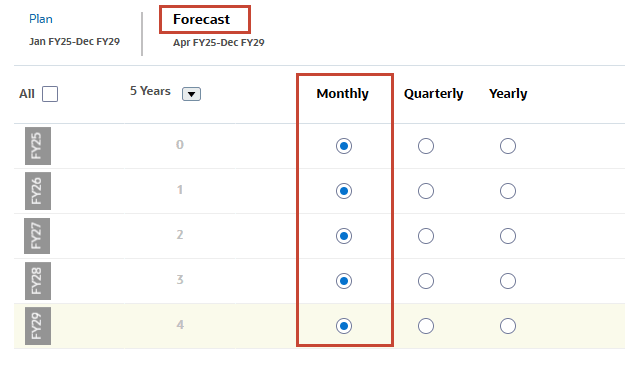

  8. Haga clic en Previsión.
  9. Para la previsión, defina todos los años en Mensual.
    Previsión mensual
  10. Haga clic en Guardar.
  11. En el mensaje de validación, haga clic en Aceptar.
    Mensaje de validación

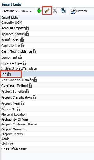

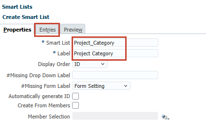

Revisión de la lista inteligente de puestos

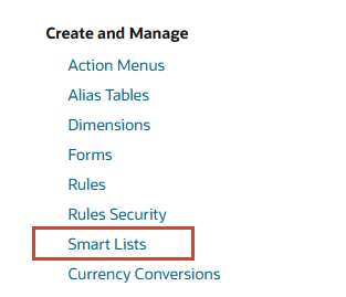

  1. Haga clic en Navegador (Navegador) y, a continuación, en Crear y gestionar, haga clic en Listas inteligentes.
    Crear lista inteligente
  2. En las listas inteligentes disponibles, seleccione Trabajo y haga clic en Editar (Editar).
    Editar la lista inteligente Job

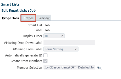

  3. Haga clic en el separador Entradas.
    Ficha Entradas
  4. Tenga en cuenta que no hay entradas de trabajo que no sean el marcador de posición OPF_Detailed_Jobs:
    Entradas de lista inteligente
  5. Haga clic en Cancelar.

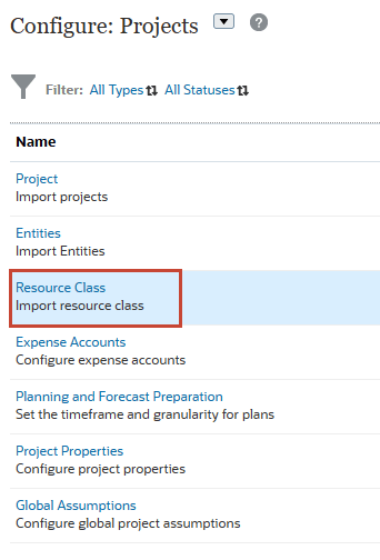

  1. En la página Configurar para proyectos, haga clic en Clase de recurso.
    Clase de Recurso

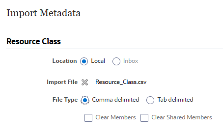

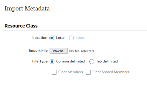

  2. En Importar metadatos para clase de recurso, haga clic en Examinar.
    Seleccionar Archivo
  3. Navegue hasta el lugar donde haya guardado Resource_Class.csv y, a continuación, selecciónelo o ábralo.
    Importar recurso
  4. Haga clic en Importar.

Verificación de los miembros importados de la clase de recurso en la lista inteligente de trabajos

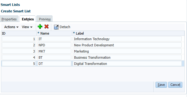

    Ficha Entradas
  4. Revise las entradas de la lista inteligente agregadas:

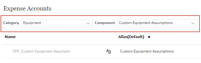

Adición de cuentas de gastos

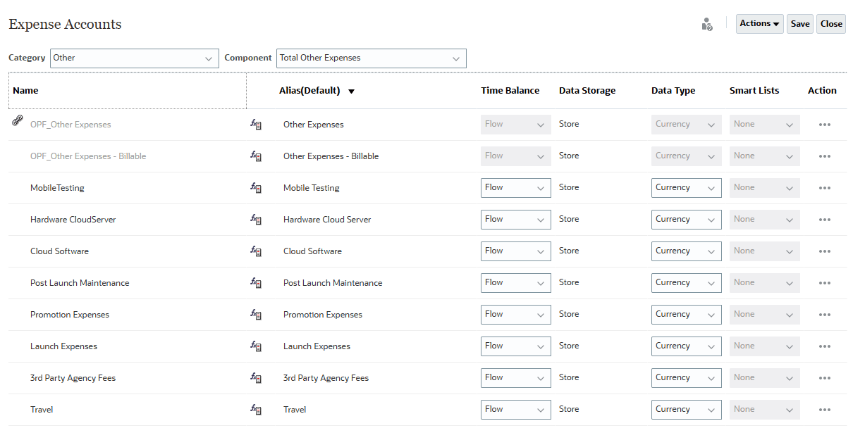

En esta sección, puede importar cuentas de gastos personalizadas para incluirlas en proyectos de planificación.

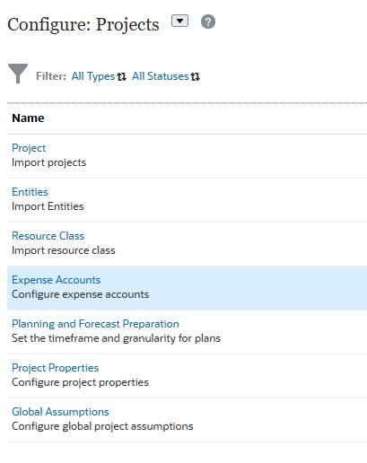

  3. En la página Configurar para proyectos, haga clic en Cuentas de gastos.
    Cuentas de gastos

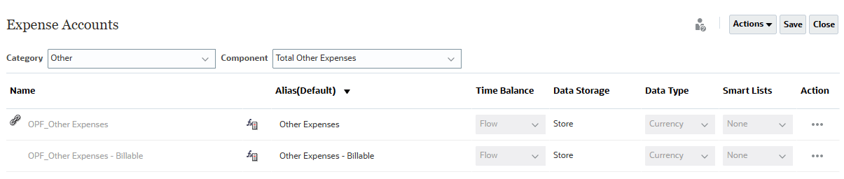

  4. Revise las cuentas de gastos predefinidas cambiando las selecciones de la lista desplegable Categoría y Componente.
    Cuentas de gastos
  5. En Categoría, seleccione Otros.
  6. Para Componente, seleccione Total de otros gastos.
  7. Revise las cuentas de gastos de esta categoría y componente.
    Otros gastos
  8. Haga clic en Acciones y seleccione Importar.
    Importar
  9. En el cuadro de diálogo Importar, haga clic en Examinar.
    Cuadro de diálogo Importar
  10. Navegue hasta el lugar donde haya guardado Expenses.xlsx y, a continuación, selecciónelo o ábralo.
    Una vez finalizada la importación, los miembros se agregan al cuadro de diálogo Cuentas de gastos para la categoría y el componente seleccionados.
    Miembros actualizados
  11. Haga clic en Guardar.
  12. En el mensaje de información, haga clic en Aceptar.
    Mensaje Informativo
  13. Haga clic en Cerrar.

Creación de una lista inteligente de categorías de proyecto
  2. Haga clic en Crear (Crear).
  3. Introduzca las siguientes propiedades:
    Propiedad Valor
    Lista inteligente Project_Category
    Etiqueta Categoría del proyecto
  4. Verifique que haya introducido el nombre y la etiqueta de la lista inteligente correctamente y haga clic en el separador Entradas.
    Propiedades de las listas inteligentes
  5. En Entradas, haga clic en Acciones y seleccione Agregar.
    Agregando entradas
  6. Acepte el ID por defecto e introduzca las siguientes propiedades:
    Nombre Etiqueta
    IT Tecnología de la información
  7. Repita los pasos del 5 al 6 para agregar las siguientes entradas:
    Nombre Etiqueta
    NPD Desarrollo de nuevos productos
    MKT Marketing
    BT Transformación del negocio
    Fecha/hora Transformación digital
  8. Verifique las entradas y haga clic en Guardar.
    Entradas de la lista inteligente

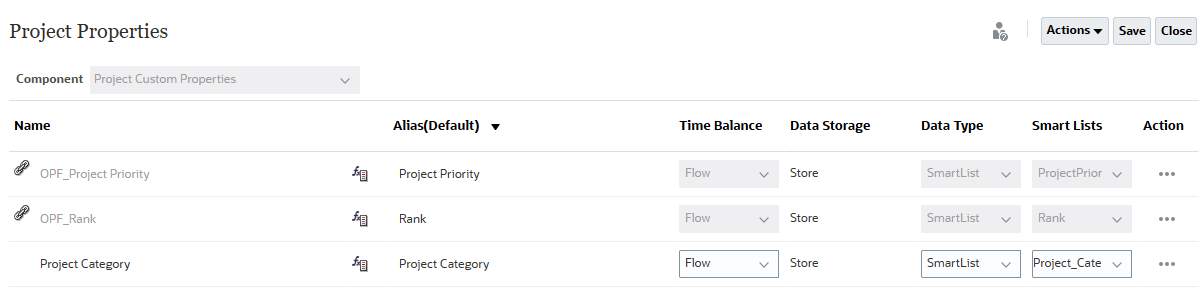

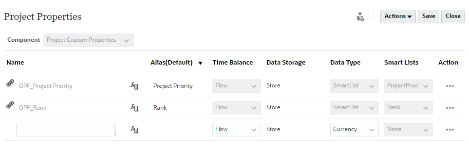

  3. En la página Configurar para proyectos, haga clic en Propiedades del proyecto.
    Propiedades del Proyecto

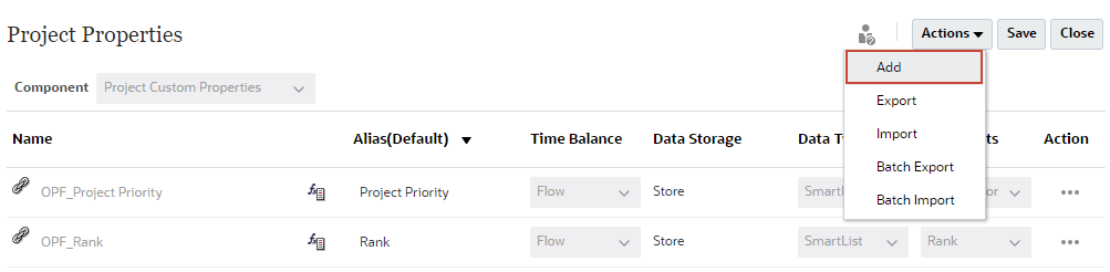

  4. En Propiedades de proyecto, haga clic en Acciones y seleccione Agregar.
    Se añade una nueva fila al cuadro de diálogo Propiedades del proyecto.
    Nueva fila
  5. Introduzca las siguientes propiedades de miembro:
    Propiedad Valor
    Nombre Categoría del proyecto
    Alias Categoría del proyecto
    Equilibrio de tiempo Flujo
    Tipo de dato SmartList
    Listas inteligentes Project_Category
  6. Verifique la entrada y haga clic en Guardar.
    Categoría de proyecto
  7. En el mensaje de información, haga clic en Aceptar.
    Mensaje Informativo
  8. Haga clic en Cerrar.
  9. En la página Configurar para proyectos, haga clic en Acciones y seleccione Refrescar base de datos.
  10. En Refrescar base de datos, haga clic en Crear.
    Crear un trabajo.
  11. En el siguiente refrescamiento de base de datos, acepte todas las selecciones por defecto y haga clic en Refrescar base de datos.
  12. Cuando se le solicite, haga clic en Refrescar.
    Refrescar petición de datos de base de datos
    La actualización de la base de datos tarda un momento en completarse.
    Progreso de cubo
  13. Haga clic en Terminar.
  14. Haga clic en Cerrar dos veces para cerrar ambos cuadros de diálogo Refrescar Base de Datos.

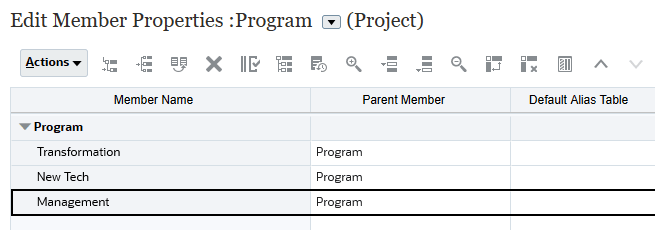

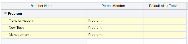

Adición de miembros al atributo de programa
En esta sección, puede agregar miembros al atributo Program.
  1. En las tarjetas de la parte superior, haga clic en Visión general.
    Visión general

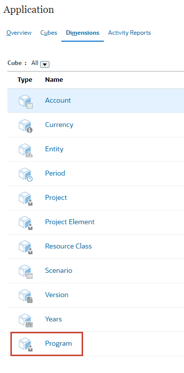

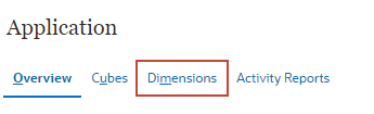

  2. En Aplicación, haga clic en Dimensiones.
    Dimensiones
  3. En Cubo, seleccione Todo.
    Cubo

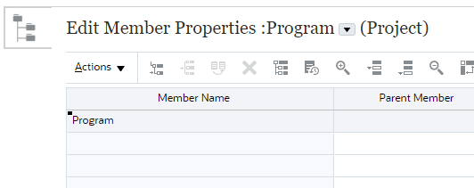

  4. Haga clic en Programa.
    Programa
    Se muestra Editar propiedades de miembro para programa.
    Propiedades de miembro de programa

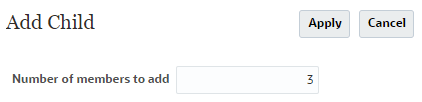

  5. Haga clic en Agregar hijo (Agregar secundario).
  6. En Agregar secundario, para el número de miembros que desea agregar, introduzca 3 y haga clic en Aplicar.
    Agregar hijo

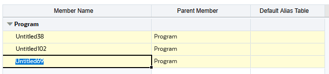

    Se agregaron tres (3) filas a la cuadrícula.
    Nuevas filas
  7. Sustituyó los nombres de miembros sin título por:
    • Transformación
    • Nueva tecnología
    • Gestión
    Guardando nuevos miembros
    Las celdas de cuadrícula cambian de color para confirmar que las entradas se han guardado.
    Entradas guardadas
  9. Haga clic en Cancelar.
  10. En Aplicación - Dimensiones, haga clic en Acciones y seleccione Refrescar base de datos.
  11. En Refrescar base de datos, haga clic en Crear.
    Crear un trabajo.
  12. En el siguiente refrescamiento de base de datos, acepte todas las selecciones por defecto y haga clic en Refrescar base de datos.
  13. Cuando se le solicite, haga clic en Refrescar.
  14. Haga clic en Terminar.
  15. Haga clic en Cerrar dos veces para cerrar ambos cuadros de diálogo Refrescar Base de Datos.
