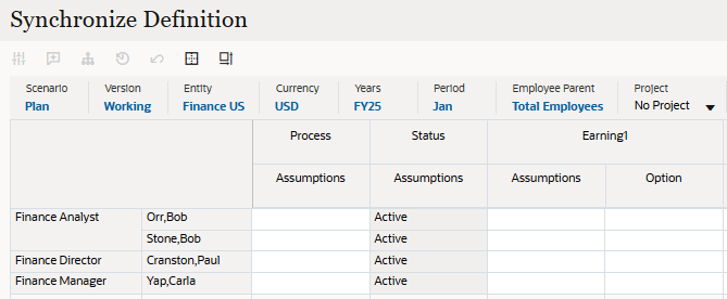

Sincronizar definiciones
Al cambiar las asignaciones de ganancias, beneficios o impuestos y sus opciones y niveles:
  • Las actualizaciones se copian en todos los periodos futuros en el rango de años.
  • La compensación se vuelve a calcular en función de la definición y las tasas de componente del Asistente de beneficios e impuestos.
Sincronización de definición de forma incremental

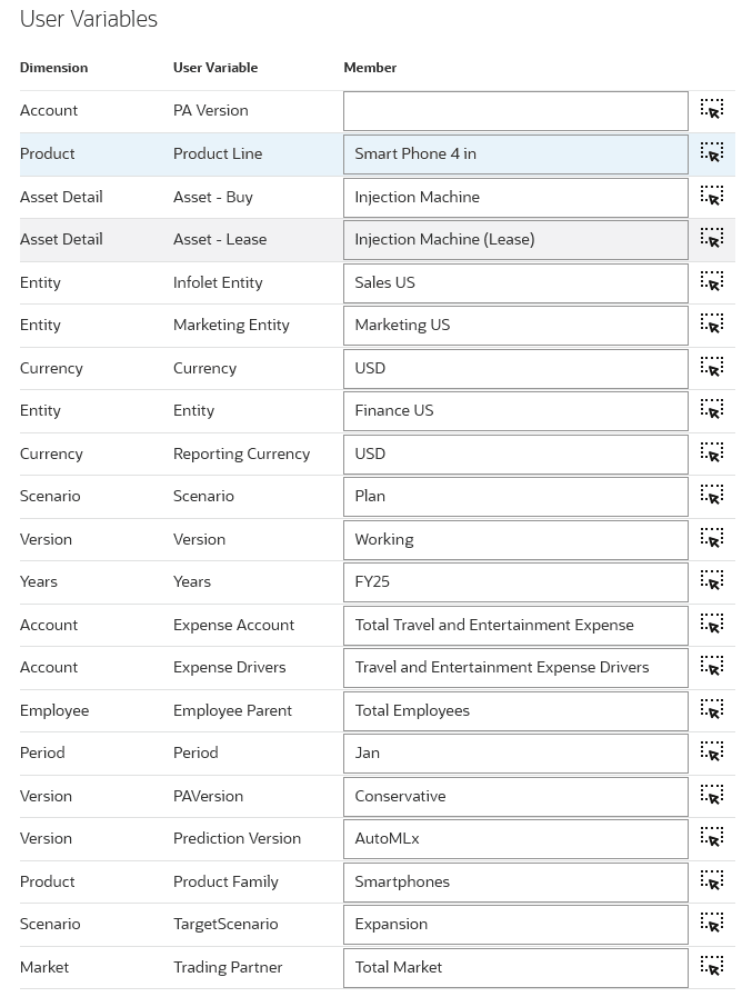

Asignación de valores a variables de usuario
Las variables de usuario se agregaron cuando se creó el proceso de negocio. Las variables de usuario actúan como filtros en el formulario que permiten a los planificadores centrarse sólo en determinados miembros. En esta sección, se definen valores para las variables de usuario.

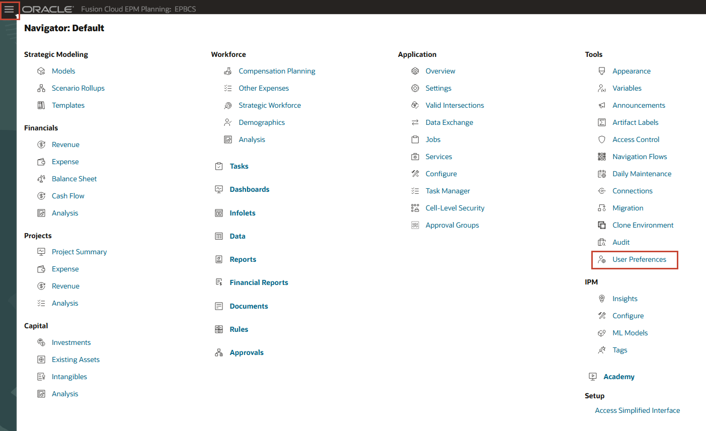

  1. En la página de inicio, haga clic en Navegador (Navegador) y, en Herramientas, haga clic en Preferencias de usuario.
    Menú Navegador
  2. En Preferencias, haga clic en Variables de usuario.
    Selección de variables de usuario
  3. Para cada variable, haga clic en su Selector de miembros (Selector de miembros) para seleccionar un miembro como valor de la variable:
    Variable de usuario Miembros
    Entidad de infolet Ventas en EE. UU.
    Moneda USD
    Entidad Finanzas EE.UU.
    Moneda de presentación USD
    Escenario Planificación
    Version En proceso
    Años FY25
    Cuenta de gastos Total de gastos de desplazamientos y ocio
    Factores de gastos Factores de gastos de desplazamientos y ocio
    Línea de Productos Teléfono inteligente 4 in (S_001)
  4. Verifique las selecciones y haga clic en Guardar.
    Variables de usuario con miembros seleccionados
  5. En el mensaje de información, haga clic en Aceptar.
    Mensaje Informativo

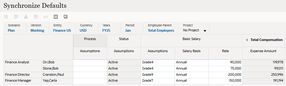

Proceso de datos y sincronización de valores por defecto
Puede utilizar la pantalla Procesar datos y sincronizar valores predeterminados para cambiar las propiedades de los empleados existentes, agregar un nuevo registro, modificar los datos de un empleado existente que faltaba anteriormente y, a continuación, aplicar asignaciones predeterminadas configuradas en lugar de cargar datos mediante archivos de texto.

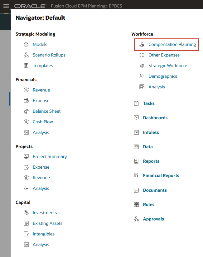

  1. En Planificación, haga clic en Navegador (Navegador) y, en Personal, haga clic en Planificación de compensación.
    Navegar a Compensation Planning
  2. En los separadores verticales de la izquierda, haga clic en Actualización masiva (Actualización masiva).
  3. Asegúrese de que está en el separador inferior Procesar datos y sincronizar valores predeterminados.
  4. Verifique o defina el PDV en los siguientes valores:
    Dimensión Miembros
    Version En proceso
    Moneda USD
    Años FY25
    Period Jan
    Empleado principal Total de empleados
    Proyecto Ningún Proyecto

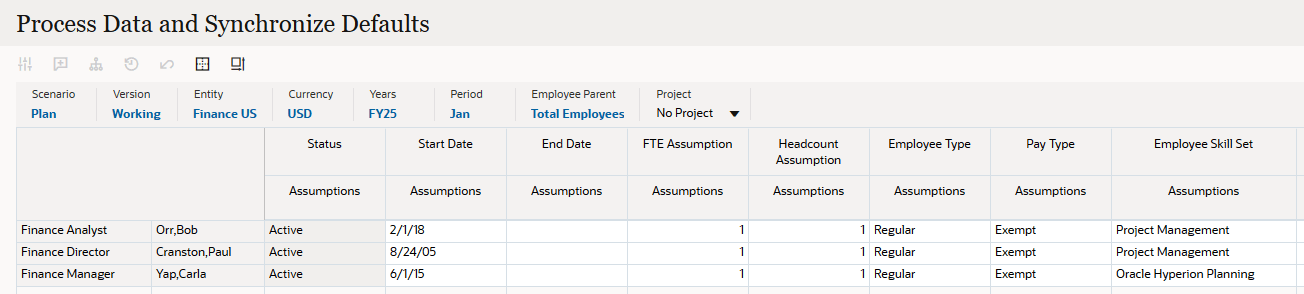

    En el formulario se muestran los datos.
    Se muestran los Datos

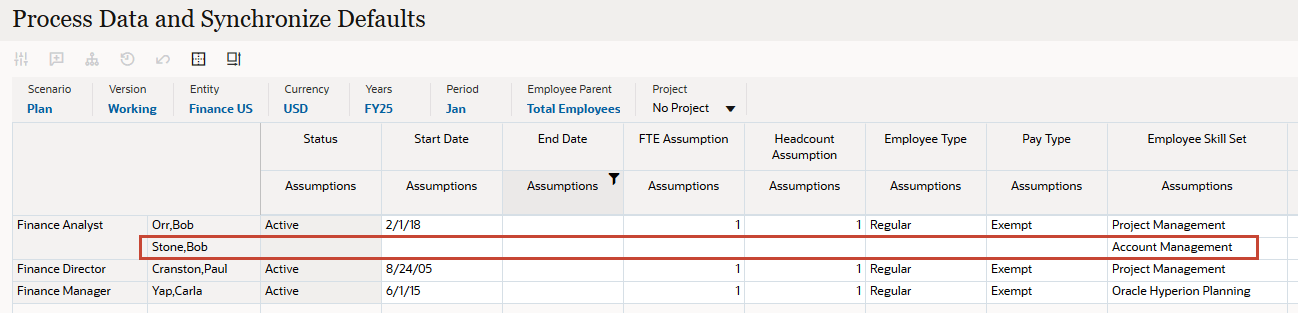

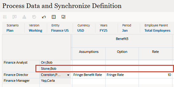

  5. Mueva el cursor sobre la celda que muestra Orr,Bob para activar la lista desplegable.
  6. Haga clic en la lista desplegable para abrir el cuadro de diálogo Seleccionar miembro.
  7. En Seleccionar miembro, haga clic en Piedra,Bob.
    Para poder agregar otra fila Empleado/Trabajo a los formularios mediante la lista Seleccionar miembro, debe existir al menos una intersección Empleado/Trabajo en el PDV.

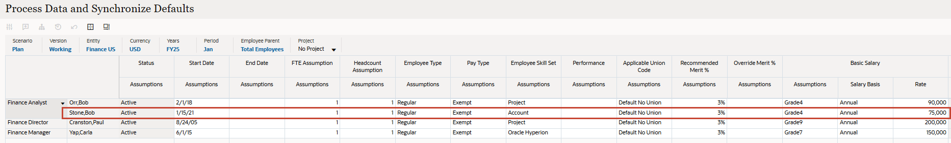

  8. En la fila de datos de Bob Stone, cambie el valor de Conjunto de habilidades - Suposiciones a Gestión de cuentas.

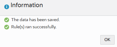

  9. Haga clic en Guardar.
  10. En el mensaje de información, haga clic en Aceptar.
    Mensaje Informativo
    Una fila de datos para Bob Stone se guarda en Workforce.

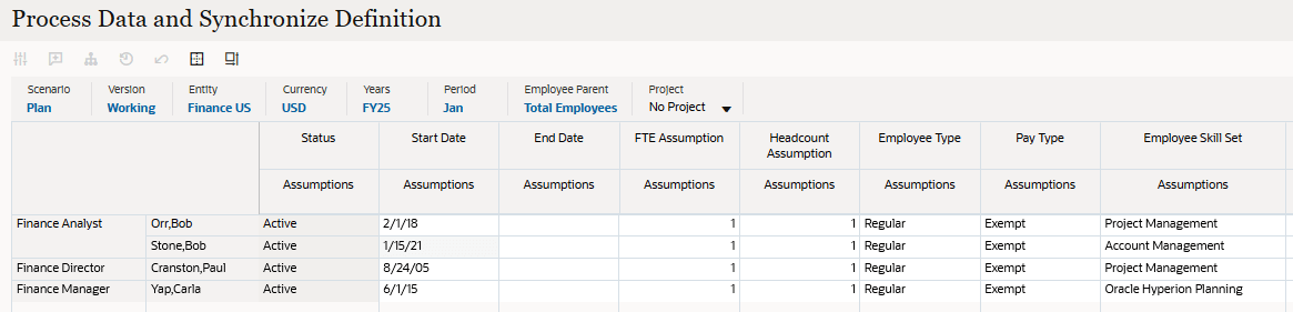

    Propiedades de Bob Stone
  11. Para Bob Stone, defina las siguientes propiedades de empleado:
    Propiedad Valor
    Fecha de inicio 1/15/21
    Suposición de ETC 1
    Suposición de personal 1
    Tipo de Empleado Regular
    Tipo Pago Exento
    Código sindical aplicable Código sin sindicato por defecto
    % mérito recomendado 3%
    Salario básico - Suposiciones Grade4
    Salario básico - Base salarial Anual
    Salario básico - Salario 75K
    La fecha de inicio se utiliza para proporcionar cálculos de nivel de día más precisos.
  12. Verifique las selecciones y haga clic en Save (Guardar).
  13. En el mensaje de información, haga clic en Aceptar.
    Mensaje Informativo
    Se guardaron las propiedades del empleado y la información de salario.
    Bob Stone

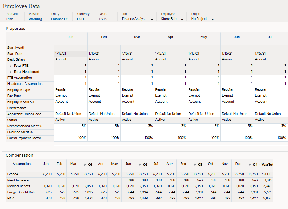

  14. En los separadores verticales de la izquierda, haga clic en Detalles de Empleado (Detalles del empleado).
  15. Defina las selecciones de PDV/página en lo siguiente:
    Dimensión Miembros
    Trabajo Analista financiero
    Empleado Piedra,Bob
    PDV

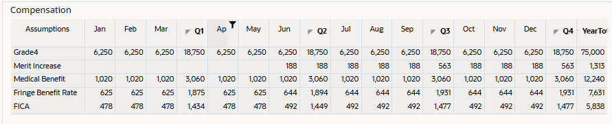

  16. Revise los detalles del empleado para Bob Stone.
    Detalles de empleado para Bob Stone
    El salario, los beneficios y los impuestos ahora se calculan para Bob Stone, sin tener que usar una plantilla de carga de datos.

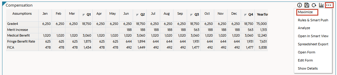

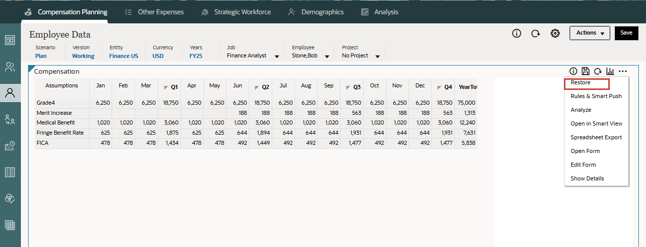

  17. En el formulario Compensación, mueva el cursor sobre el espacio en blanco situado encima de la cuadrícula para mostrar los iconos de menú y, a continuación, haga clic en Maximizar (Maximizar).
    Iconos de acciones
    Maximizar oculta los demás objetos del espacio de trabajo y rellena el espacio de trabajo con el formulario seleccionado.
  18. Cuando haya terminado de revisar, haga clic en Restaurar.
    Formulario de compensación

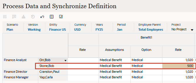

Utilice el formulario Procesar datos actualizados para cambiar las propiedades existentes, agregar un nuevo registro o sustituir asignaciones y tarifas predeterminadas.
En esta sección, sustituirá la tasa predeterminada de beneficios médicos y agregará una asignación de automóvil para Bob Stone, donde su trabajo normalmente no califica para una asignación de automóvil.
  1. En los separadores verticales de la izquierda, haga clic en Actualización masiva (Actualización masiva).
  2. Haga clic en el separador inferior Procesar datos actualizados.
  3. Verifique o defina el PDV en los siguientes valores:
    Dimensión Miembros
    Version En proceso
    Moneda USD
    Años FY25
    Period Jan

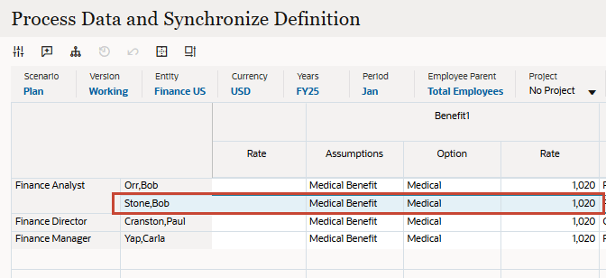

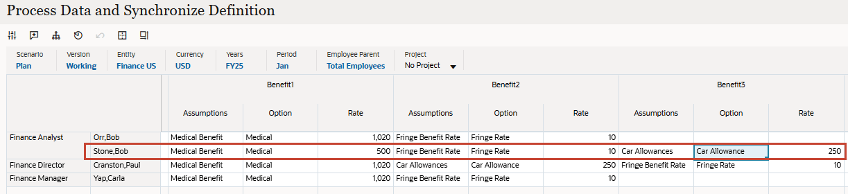

  4. En la cuadrícula, desplácese hacia la derecha hasta que vea Benefit1 para Bob Stone.
    Benefit1
    Benefit1 corresponde al beneficio médico. Sustituirá la tarifa por defecto actual.
  5. Cambie la tarifa Benefit1 de Bob Stone a 500.
    Benefit1
  6. Desplácese hacia la derecha y localice Benefit3 para Bob Stone.
    Benefit3
  7. Para Benefit3 de Bob Stone, haga clic en la celda y seleccione lo siguiente:
    • Suposiciones: bonificaciones de automóvil
    • Opción: Asignación para automóvil
  8. Haga clic en Guardar.
  9. En el mensaje de información, haga clic en OK (Aceptar).

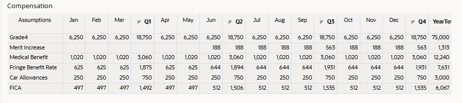

    Se guardan Benefit1 y Benefit3. Benefit3 rellena automáticamente una tasa predeterminada de $250.
    Asunciones guardadas
  10. En los separadores verticales de la izquierda, haga clic en Detalles de Empleado (Detalles del empleado).
  11. Defina las selecciones de PDV/página en lo siguiente:
    Dimensión Miembros
    Empleado Piedra,Bob

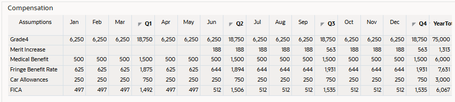

  12. En el formulario de compensación, revise los beneficios adicionales de Bob Stone.
    El beneficio médico muestra una tasa mensual de $ 500, y el subsidio de automóvil muestra una asignación mensual de $ 250.

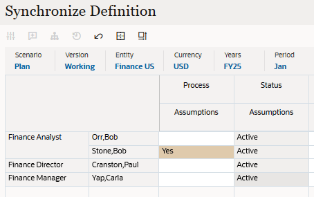

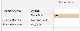

  4. En Proceso de Bob Stone: suposiciones, haga clic en la celda y seleccione Sí.
    Suposiciones de proceso
  5. Haga clic en Guardar.
  6. En el mensaje de información, haga clic en OK (Aceptar).
  7. En los separadores verticales de la izquierda, haga clic en Detalles de Empleado (Detalles del empleado).

  9. En el formulario de compensación, revise los beneficios de Bob Stone. Observe que la tarifa de beneficios médicos vuelve a ser de 1.020 dólares al mes y que se ha eliminado el beneficio de subsidios para automóviles.
    Beneficios actualizados basados en suposiciones por defecto
    Compare los resultados de los resultados de la sección anterior donde el beneficio médico se sustituyó como $ 500 por mes y una asignación de automóvil se estableció en $ 250 por mes:

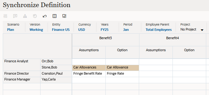

En esta sección, se utiliza la pantalla Sincronizar Definiciones para sustituir asignaciones por defecto. Este formulario le permite cambiar las ganancias, los beneficios o los impuestos adicionales de un empleado, así como la opción o el nivel que se va a utilizar en lugar de las asignaciones predeterminadas configuradas para la entidad.
  2. Haga clic en el separador inferior Sincronizar definiciones.
    Dimensión Miembros
    Version En proceso
    Moneda USD
    Años FY25
    Period Jan
  5. Desplácese hacia la derecha y localice Benefit3 para Bob Stone.
  6. Para Benefit3 de Bob Stone, haga clic en la celda y seleccione lo siguiente:
    Benefit3
  7. Haga clic en Guardar.
  8. En el mensaje de información, haga clic en OK (Aceptar).
  9. En los separadores verticales de la izquierda, haga clic en Detalles de Empleado (Detalles del empleado).
  10. Defina las selecciones de PDV/página en lo siguiente:
    Dimensión Miembros
    Empleado Piedra,Bob
  11. En el formulario de compensación, revise los beneficios de Bob Stone. Observe que la asignación para automóviles vuelve a ser de 250 $ al mes.
