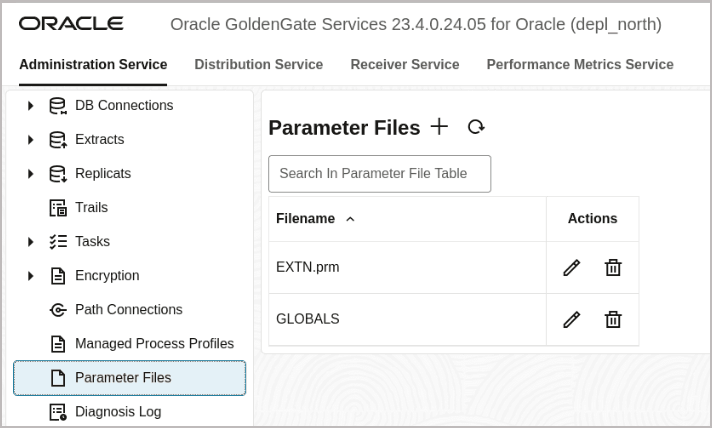

Acceso a los archivos de parámetros
Vea y configure los archivos de parámetros Extract, Replicat y Global desde las opciones Archivos de parámetros del panel de navegación izquierdo del servicio de administración. Introducción, edición y eliminación de archivos de parámetros para procesos de extracción y replicación junto con el archivo de parámetros GLOBALS.
Para utilizar las diferentes opciones del archivo de parámetros:
  1. Haga clic en la opción Archivos de Parámetros.
    Se muestra una lista de los archivos de parámetros existentes junto con el archivo de parámetros GLOBALS.
  2. Si selecciona cualquiera de los archivos de parámetros, se le presenta la opción de editar o suprimir el archivo seleccionado. Si desea cambiar el archivo de parámetros GLOBALS, debe reiniciar el servicio de administración y cualquier Extracts y Replicats.
  3. Haga clic en + Sign para agregar un archivo de parámetros.
  4. Introduzca la información y el contenido del archivo.
  5. Haga clic en **Enviar**. El nuevo archivo de parámetros se muestra en la lista de archivos de parámetros.

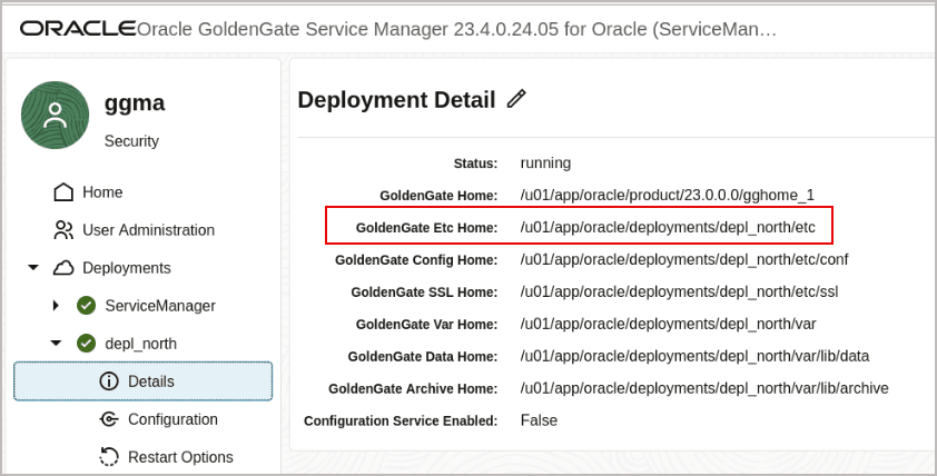

Ver los archivos de parámetros existentes desde el directorio /ETC
La ubicación real de los archivos de parámetros en el disco se puede determinar mediante los siguientes pasos: 1. Identifique el directorio raíz de ETC del despliegue GoldenGate:
  1. Vaya a la página de inicio de Service Manager.
  2. Haga clic en el despliegue de la sección Deployments para la que necesita buscar el archivo de parámetros.
  3. En la página Detalle de despliegue, visualice la ruta del directorio raíz /etc. En la siguiente imagen se muestra un ejemplo de la ubicación del directorio raíz /etc como se ve en la página Detalles de despliegue de Service Manager.
Ubicación del directorio raíz `/etc` tal y como se ve en la página Service Manager Deployment Detail
