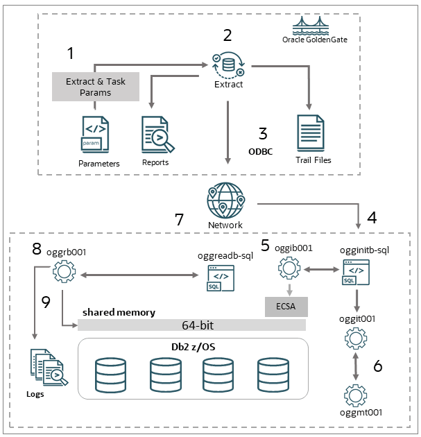

La figura Replication Process for Db2 z/OS Extract ilustra el proceso de replicación para Db2 z/OS Extract y sus componentes de mainframe.
Figura 1: Proceso de replicación para el extracto de Db2 z/OS
Descripción de imagen siguiente
El proceso se inicia y ejecuta como se muestra en la figura anterior, utilizando los números del 1 al 9. Estos pasos se enumeran a continuación:
  1. Extract lee los parámetros, incluidos los parámetros de JCL, del archivo de parámetros creado durante la instalación.
  2. Extract informa la información de inicio y se prepara para escribir los archivos de pista.
  3. ODBC se utiliza para recopilar información de la base de datos Db2 e iniciar la replicación.
  4. El procedimiento almacenado de SQL OGGINITB comienza a preparar la memoria compartida y a recopilar otros datos necesarios para la replicación.
  5. El programa externo OGGIB001 al que llama el procedimiento almacenado SQL inicia la tarea de supervisión de memoria mediante el programa de configuración de trabajos OGGJT001.
  6. La tarea de supervisión de memoria OGGMT001 comienza a supervisar la ECSA y la memoria compartida de 64 bits.
  7. La función SQL OGGREADB llama al programa externo OGGRB001.
  8. El programa externo OGGRB001 llama repetidamente al programa de lectura de log Db2 para crear un juego de resultados que devuelve 1 a muchos buffers de registro de log en Extract.
  9. Cuando se completa un juego de resultados de registro de log, OGGRB001 finaliza después de enviar el juego de resultados a Extract.
Extract repite los pasos 7 a 9 hasta el cierre o la terminación anormal. Si la tarea de memoria no se inicia, el programa OGGIB001 devuelve un indicador que indica que hubo un error de JCL o un problema de configuración y Extract comienza a gestionar su memoria. Si la tarea de memoria se inicia correctamente, la tarea de memoria prueba los campos que cambian constantemente en la memoria compartida ECSA de 48 bytes. Estos campos dejan de cambiar si la extracción finaliza por cualquier motivo. En ese momento, el gestor de memoria espera en caso de que el Extract o la red sean lentos y libera la memoria antes de cerrar después de un límite de tiempo configurado.
