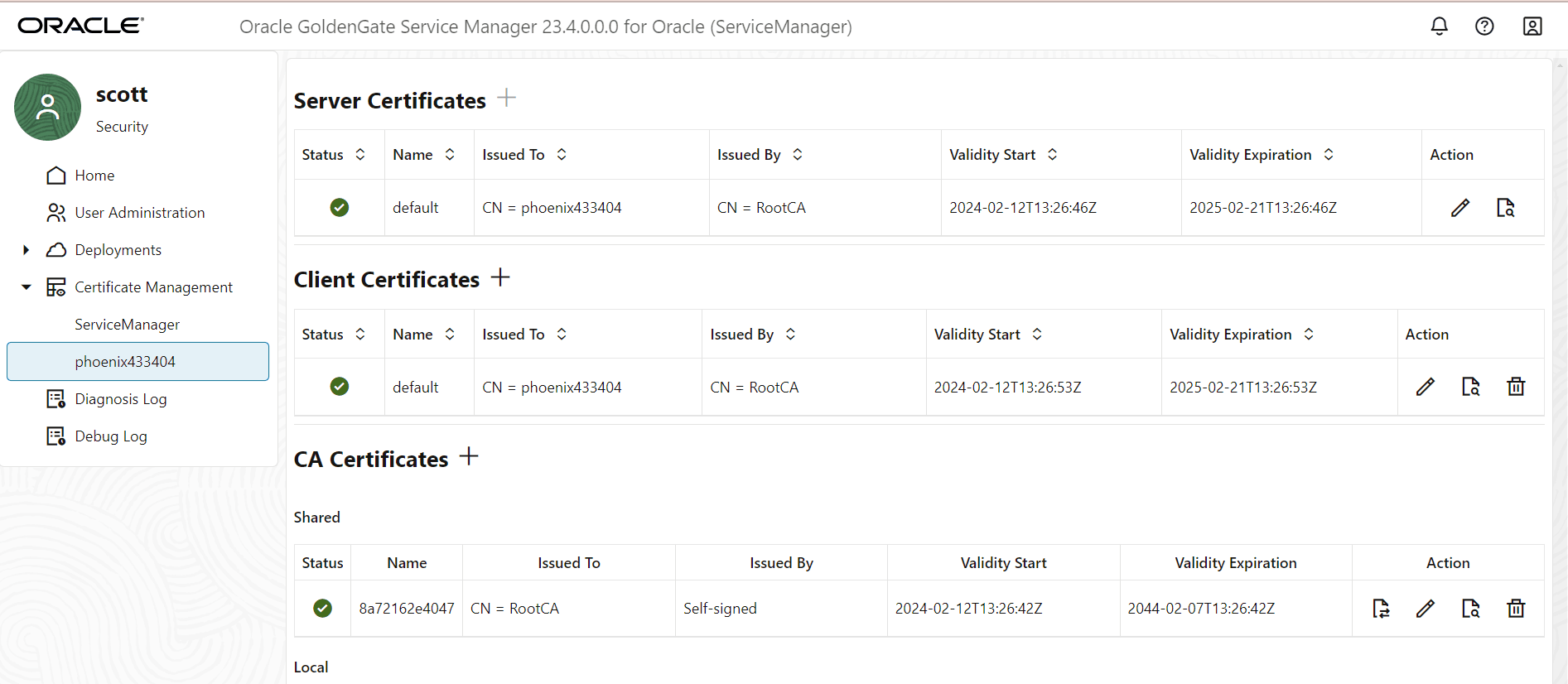

Comprobación de detalles de certificados utilizados en un despliegue
Para comprobar los detalles de un certificado, incluidas la fecha de inicio y la fecha de caducidad de cualquier certificado:
Inicie sesión en el gestor de servicios.
Seleccione Certificate Management (Gestión de certificados) en el panel de navegación izquierdo de la página de inicio de Service Manager.
Seleccione el despliegue en la lista desplegable para ver información sobre los certificados de servidor, cliente y CA. Se muestra el período de validez (fecha de caducidad) del certificado junto con los algoritmos de firma utilizados del emisor. También puede ver los certificados disponibles con el Gestor de servicios seleccionando Gestor de servicios en el submenú Gestión de certificados del panel de navegación izquierdo.
Para recuperar la información del certificado mediante la API de REST, consulte Certificates para obtener más información en la documentación de la API de REST de Oracle GoldenGate.

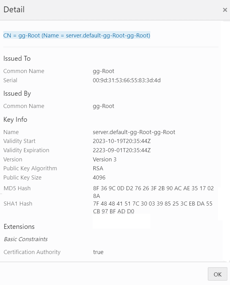

Para ver más detalles sobre un certificado, haga clic en el icono Detalles de la columna Acción. Se muestran los detalles del certificado, que se muestran en la siguiente imagen:

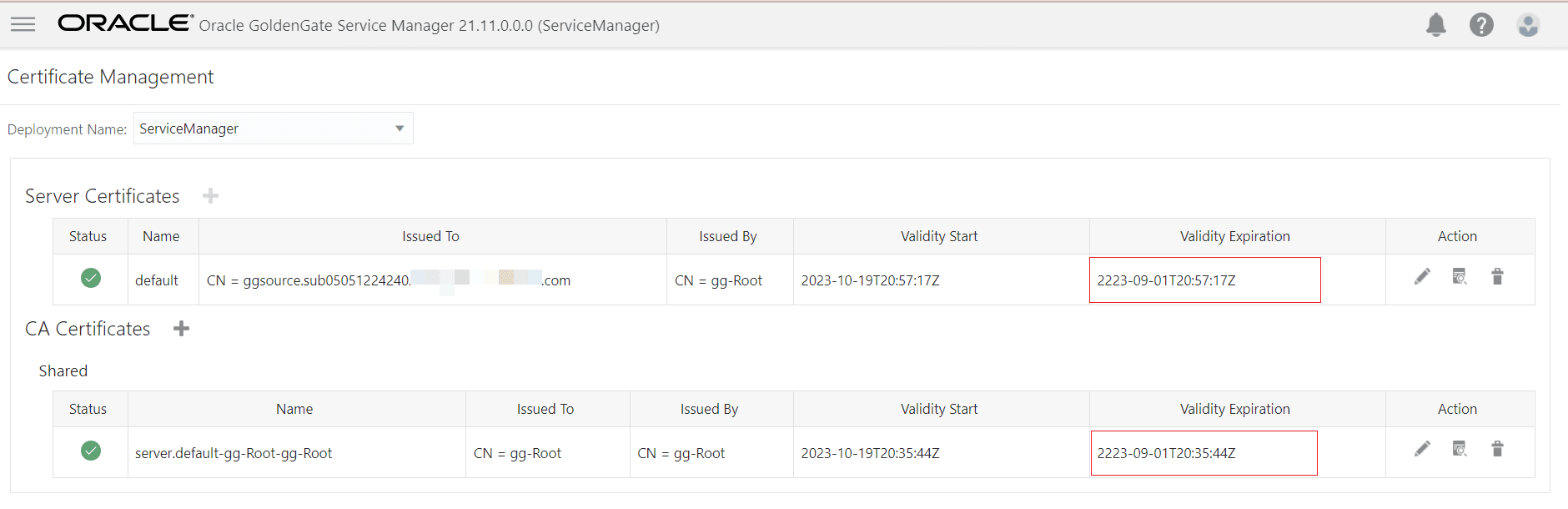

Sustitución de certificados en un despliegue
No puede renovar un certificado. Solo puede sustituirlo por un nuevo certificado. Asegúrese de comprobar los detalles de caducidad de los certificados que desea sustituir. Utilice los siguientes pasos para sustituir certificados:
Haga clic en el separador Certificate Management (Gestión de certificados) en el panel de navegación izquierdo del gestor de servicios.
Seleccione el despliegue en la lista desplegable para ver información sobre el servidor, los certificados de cliente y los certificados de CA.
Haga clic en el icono Detalle de la columna Acción de la tabla del almacén de certificados para ver detalles sobre el certificado, incluidas las fechas de inicio y caducidad del certificado, que se muestran en la siguiente imagen:
