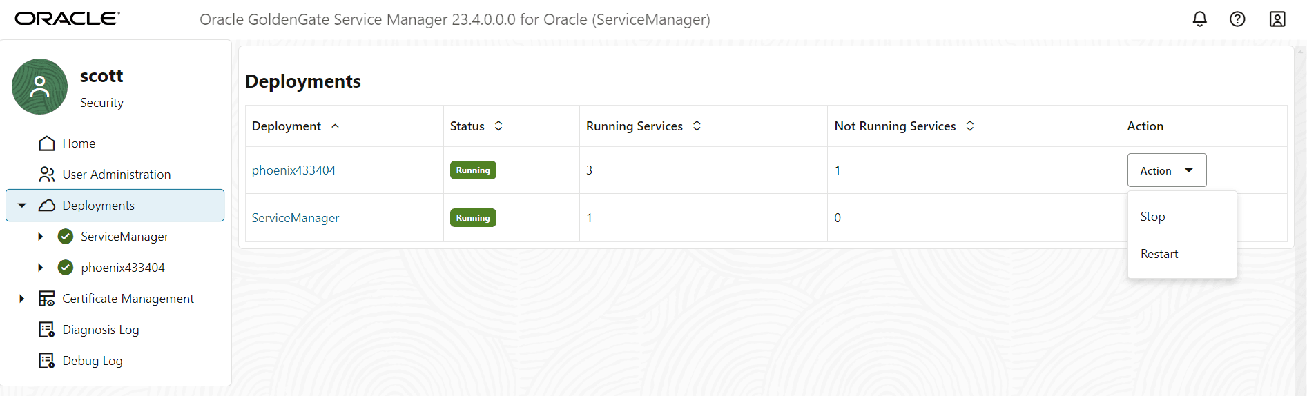

Cambio del estado de un despliegue
El estado de un despliegue está visible desde la columna Estado de la sección Despliegues de la página de inicio del gestor de servicios. Está en estado En ejecución o Parado.
Nota: Si el gestor de servicios está registrado como un daemon del sistema, el gestor de servicios junto con los demás servidores se inician automáticamente cuando se (re)inicia el servidor host.
Para cambiar el estado de un despliegue:
  1. Inicie sesión en el gestor de servicios con las credenciales de la cuenta de administrador.
  2. En la sección Despliegues, haga clic en el botón Acción del despliegue que necesita iniciar o parar.
    Cambiar el estado de un despliegue
  3. Seleccione una de las opciones disponibles para el cambio de estado de despliegue:
    • Iniciar: si el despliegue está en estado parado, esta opción permite iniciar el despliegue.
    • Parar: si el despliegue se está ejecutando, esta opción permite detenerlo.
    • Reiniciar: si el despliegue se está ejecutando pero hay ciertos cambios que se aplican al reiniciar, esta opción permite reiniciar el despliegue.
    La opción que se muestra depende del estado actual del despliegue.
  4. Verifique que todos los microservicios asociados al despliegue están en el mismo estado que el despliegue. Por defecto, todos los microservicios tienen el estado En ejecución después de que el proceso de despliegue se haya realizado correctamente.

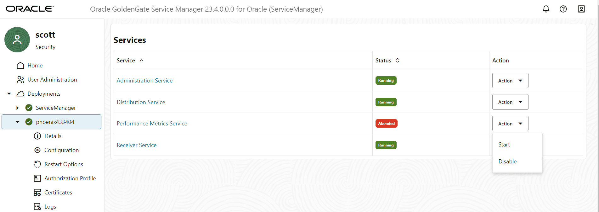

Cambio del estado de los microservicios en un despliegue
Puede alternar entre los estados de los microservicios para gestionar errores o aplicar cambios a una configuración de despliegue en microservicios. Los microservicios pueden tener los siguientes estados:
Para cambiar el estado de los microservicios asociados a un despliegue:
  1. En la página inicial de Service Manager, haga clic en el nombre Deployment en el panel de navegación de la izquierda. Los microservicios para el despliegue se muestran en el panel derecho.
  2. Haga clic en el botón Acción del microservicio para el que se debe cambiar el estado.
    Cambiar el estado de un microservicio desde el gestor de servicios
  3. Seleccione una de las opciones disponibles para cambiar el estado del microservicio:
    • Iniciar/Parar: si el microservicio se está ejecutando, la opción Parar está disponible y, si está parado, aparece la opción Iniciar.
    • Desactivar/Activar: si el microservicio está en estado Parado, solo entonces puede utilizar la opciónDesactivar para desactivar el servicio. Cuando se desactiva un microservicio, el botón Acción cambia al botón Activar, lo que implica que para cambiar el estado del microservicio, primero debe activarlo.
