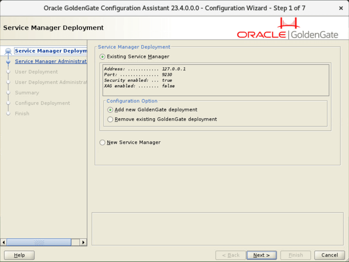

Se muestra el asistente de configuración de OGGCA. La opción Existing Service Manager (Gestor de servicios existente) está preseleccionada en la pantalla de despliegue del gestor de servicios.
Opciones para agregar un despliegue a un gestor de servicios existente
Utilice los siguientes pasos para agregar un despliegue al gestor de servicios existente:
  1. En la sección Opciones de configuración, seleccione Agregar nuevo despliegue GoldenGate para agregar un despliegue al gestor de servicios existente y haga clic en Siguiente.

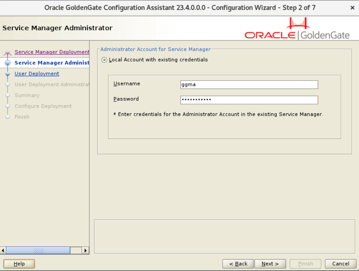

  2. En la pantalla Service Manager Administrator Account (Cuenta de administrador del gestor de servicios), especifique las credenciales de inicio de sesión de Service Manager para el gestor de servicios existente y haga clic en Next (Siguiente), como se muestra en la siguiente imagen.
    Introduzca las credenciales de inicio de sesión de usuario para la cuenta de administrador del gestor de servicios para el gestor de servicios existente.
