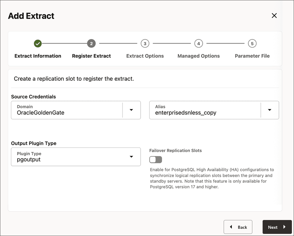

Active el soporte de ranuras de failover al registrar el proceso de extracción.
Uso de la interfaz web de Oracle GoldenGate
Al crear el Extract para PostgreSQL, active el conmutador Ranuras de replicación de failover:
