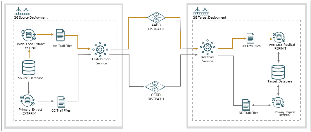

El Extract de carga inicial funciona leyendo datos directamente de las tablas de origen y escribiéndolos en EXTFILE. Se conecta directamente a la base de datos y recupera los cambios. Como se muestra en el siguiente diagrama, hay dos fases al realizar una instanciación de carga inicial. El Extract EXTINIT es el Extract de carga inicial y el EXTPRM es el Extract principal. El proceso EXTPRM está configurado pero no iniciado para la replicación continua. Una vez que la extracción de carga inicial finaliza la instanciación, el proceso de replicación continua se inicia desde el momento en que se inició la carga inicial.
Para configurar esta extracción, necesitará una combinación de procesos de carga inicial basada en archivos y captura de datos de cambio (CDC). El proceso de instanciación que utiliza la extracción de carga inicial incluye las siguientes tareas:
Agregar y configurar un Extract de carga inicial: este Extract se utiliza para copiar el contenido existente de una o más tablas del origen a la base de datos de destino.
Configurar Captura de Datos de Cambio: se utiliza para copiar los cambios transaccionales del origen a la base de datos destino. Nota: la arquitectura de microservicios no soporta la carga de datos con una carga directa de Oracle GoldenGate.
El proceso de carga inicial basado en archivos es el método preferido para realizar la replicación de datos en MA. Los componentes principales son:
Extracción y replicación de carga inicial: replica el contenido existente de las tablas de la base de datos.
Extracción y Replicación Primaria: Replica los datos de cambio de las tablas de la base de datos.
Rutas de distribución: transfiere los archivos de pista al sistema de destino.

Paso 5: Crear las rutas de distribución
Cree dos rutas de distribución (AABB y CCDD) para copiar las pistas locales en el host remoto desde el cliente de administración:

Paso 6: Crear el Replicat Principal
Una vez finalizada la carga inicial, Extract y Replicat, se pueden suprimir. A continuación, el proceso Replicat principal se crea en el host remoto para aplicar los datos de cambio a la base de datos de destino.
Utilice AdminClient para crear el proceso de Replicat principal. Nota: El Replicat principal se inicia en el SCN de instanciación.
