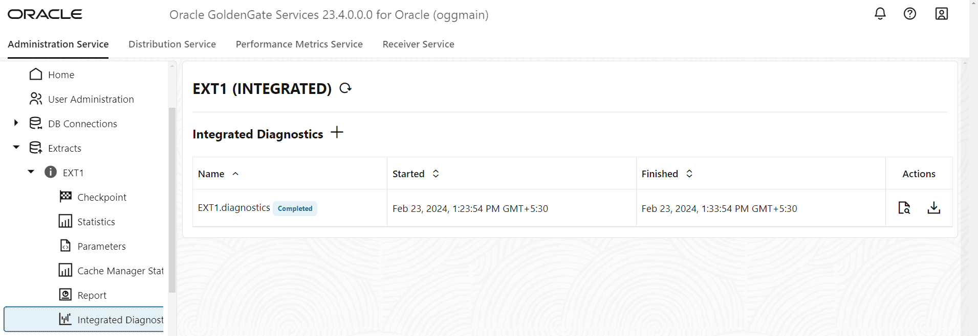

  4. Haga clic en Ejecutar para crear una consulta. Esta consulta se ejecutará para la duración de recopilación especificada. Observe que la consulta se muestra en estado Running hasta que finaliza la duración de la recopilación. El estado cambia a Completado después de que la duración de la recopilación de datos haya terminado, como se muestra en la siguiente imagen.
    Consulta de diagnóstico integrado con el estado "Completado".

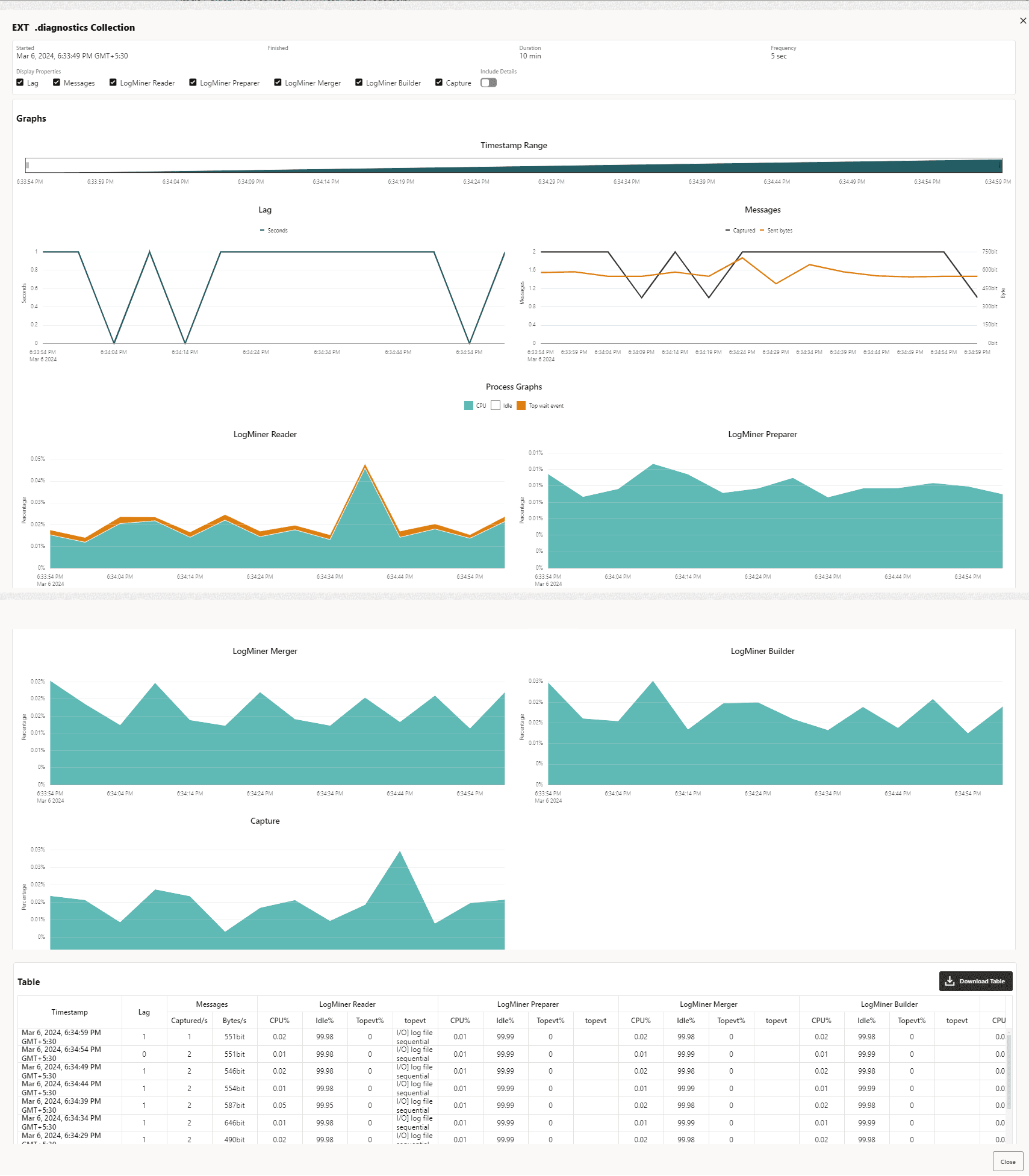

  5. Haga clic en el icono Detalles para ver los resultados detallados de la consulta. Se muestra un cuadro de diálogo que muestra los datos de supervisión para el proceso seleccionado.
    Estadísticas detalladas que se muestran en la recopilación de diagnósticos para el proceso de extracción
    Como se muestra en la imagen, la información se representa mediante gráficos y una tabla también. También puede descargar esta tabla como un archivo .csv.
    La información que se muestra incluye la medición (Propiedades de visualización). Tiempo de inactividad, evento de espera superior, uso de CPU, valores de lectura secuencial de archivo de E/S del sistema para procesos Extract y Replicat. Estos valores se miden para el retraso, los mensajes capturados/enviados, el lector LogMiner, el preparador LogMiner, la fusión LogMiner, el creador LogMiner y el proceso de captura o replicación.
