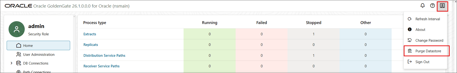

Puede cambiar la retención del almacén de datos y depurarla desde el menú de navegación de la parte superior derecha:
Opción Depurar Almacén de Datos

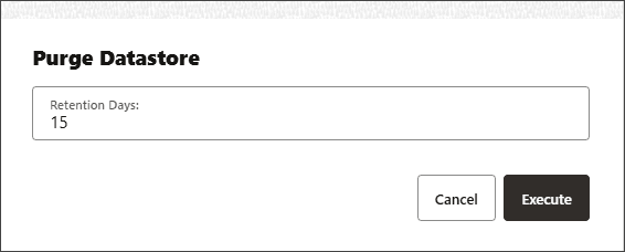

Al hacer clic en la opción Depurar Almacén de Datos, se abre el cuadro de diálogo Depurar Almacén de Datos. Puede introducir los días de retención para definir el nuevo período de 1 a 365 días y, a continuación, Ejecutar para activar la depuración. También se muestran los detalles de la purga.
Definición del período de días de retención para el almacén de datos de depuración
