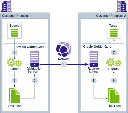

Acerca del servicio de distribución
El servicio de distribución funciona como un agente de distribución de datos en red para transmitir y procesar datos y comandos en un despliegue distribuido. Es una aplicación de alto rendimiento que puede manejar varios comandos y flujos de datos desde varios archivos de pista de origen, simultáneamente.
Distribution Service reemplaza los paquetes clásicos de datos de varios orígenes por un servicio de instancia única. Este servicio distribuye una o más pistas a uno o más destinos y proporciona solo filtrado ligero (sin transformaciones).
Se pueden utilizar varios protocolos de comunicación, lo que le permite ajustar los parámetros de red por ruta. Estos protocolos incluyen:
Protocolo de Oracle GoldenGate para la comunicación entre el servicio de distribución y el recopilador en un destino no basado en servicios (clásico). Se utiliza para la interoperabilidad.
Nota: El cifrado TCP no funciona en un entorno mixto de arquitectura clásica y de microservicios. El servicio de distribución en la arquitectura de microservicios no se puede configurar para utilizar el cifrado TCP para comunicarse con el recopilador de servidores en la arquitectura clásica que se ejecuta en un despliegue. Además, el servicio de receptor de la arquitectura de microservicios no puede aceptar una solicitud de conexión de un pump de datos de la arquitectura clásica configurado con el parámetro
RMTHOST ... ENCRYPTque se ejecuta en un despliegue. -
WebSockets para la transmisión basada en HTTPS, que se basa en la seguridad SSL.
Protocolos UDP.
Soporte de proxy para entornos en la nube:
SOCKS5 para cualquier protocolo de red.
HTTP solo para protocolos de tipo HTTP, incluido WebSocket.
Servicio de distribución pasivo para iniciar la creación de rutas desde un sitio remoto. Las rutas son configuraciones de replicación de origen a destino, aunque no se incluyen en esta versión.
Nota: El servicio de distribución no puede filtrar datos en la pista. Una ruta de distribución enviará todos los datos de pista del origen al destino según el protocolo de autenticación de destino especificado.
Acerca del servicio de receptor
Un servicio de receptor es el servicio de control central que maneja todos los archivos de pista entrantes. Interopera con el servicio de distribución y sustituye varios recopiladores discretos del lado de destino por un servicio de instancia única.
Utilizar el servicio de receptor para:
Supervisar eventos de ruta
Agregar rutas iniciadas en el destino
Consultar el estado de las rutas entrantes
Ver las estadísticas de las rutas de acceso entrantes
Diagnosticar problemas de ruta
WebSockets (ws) es el protocolo de transmisión de dúplex completo iniciado por HTTPS predeterminado que utiliza el servicio de receptor. Le permite proteger completamente sus datos mediante la seguridad SSL. El servidor del receptor atraviesa sin problemas a través de servidores proxy de reenvío y reversión HTTP.
Además, el servidor de receptor admite los siguientes protocolos:
Protocolo basado en UDP para redes de área amplia: para obtener más información, consulte http://udt.sourceforge.net/.
Protocolo clásico de Oracle GoldenGate para despliegues clásicos para que el servicio de distribución se comunique con el recopilador y el pump de datos se comunique con el servidor del receptor. Nota: El cifrado TCP no funciona en un entorno mixto de arquitectura clásica y de microservicios. El servicio de distribución en la arquitectura de microservicios no se puede configurar para utilizar el cifrado TCP para comunicarse con el recopilador de servidores en la arquitectura clásica que se ejecuta en un despliegue. Además, el servidor de receptor de la arquitectura de microservicios no puede aceptar una solicitud de conexión de un pump de datos de la arquitectura clásica configurado con el parámetro
Acerca de la ruta de servicio del receptor
Las rutas de servicio del receptor o las rutas iniciadas por el destino para microservicios permiten al servicio del receptor iniciar una ruta al servicio de distribución en el despliegue de destino y extraer los archivos de pista. Esta función permite al servicio de receptor crear una ruta iniciada por el destino para entornos como rutas de zona desmilitarizada (DMZ) o de nube a locales, donde el servicio de distribución del despliegue de Oracle GoldenGate de origen no puede abrir conexiones de red en el entorno de destino al servicio de receptor debido a políticas de seguridad de red.
Si el servicio de distribución no puede iniciar conexiones al servicio de receptor, pero el servicio de receptor puede iniciar una conexión a la máquina que ejecuta el servicio de distribución, el servicio de receptor establece una ruta de acceso iniciada de destino segura o no segura al servicio de distribución a través de un firewall o una zona desmilitarizada (DMZ) mediante Oracle GoldenGate y extrae los archivos de pista solicitados.
Los puntos finales del servicio de receptor muestran que el servicio de receptor ha iniciado la recuperación de los archivos de pista.
