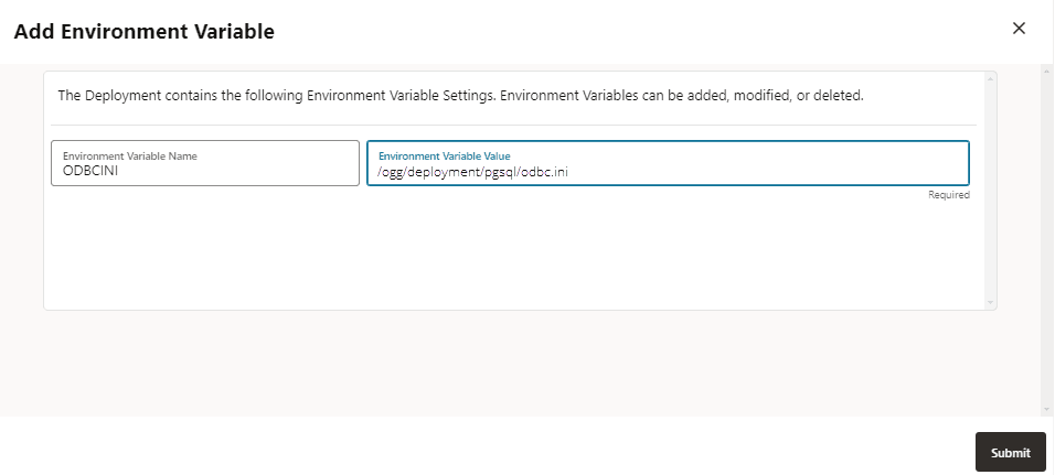

Haga clic en Configuración y, a continuación, haga clic en el signo más (+) junto a Variables de entorno.
Proporcione la siguiente información en los dos campos disponibles. Para el campo Valor de variable de entorno, asegúrese de que sea la ruta absoluta del archivo
odbc.ini:Environment Variable Name (Nombre de variable de ambiente) =
ODBCINIValor de variable de entorno =
/ogg/deployment/pgsql/odbc.ini
Haga clic en Enviar para crear la nueva variable y, a continuación, reinicie el despliegue desde el panel Despliegues para que se apliquen los cambios.
