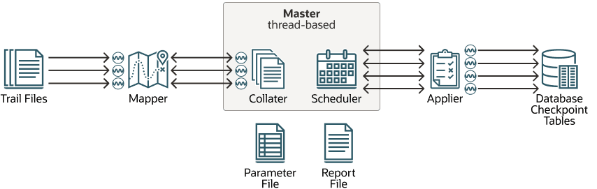

En el siguiente diagrama de arquitectura se muestra el flujo de registros de cambios a través de los distintos procesos de una replicación paralela de los archivos de pista a la base de datos de destino, para un Replicat paralelo no integrado.
A continuación se muestra la descripción del diagrama de arquitectura indicado anteriormente:
Los asignadores leen el archivo de pista y asignan registros, reenvían los registros asignados al maestro. Los lotes se envían a los aplicadores, donde se aplican a la base de datos de destino.
El proceso maestro consta de dos threads independientes, Collater y Scheduler. El Collater es responsable de gestionar y comunicarse con los Mappers, además de recibir las transacciones asignadas y reordenarlas en un único flujo en orden. El programador es responsable de gestionar y comunicarse con los aplicadores, junto con la lectura de transacciones de la entidad de cobro, el procesamiento por lotes y la programación a los aplicadores.
El controlador del programador se comunica con el programador para recopilar la información necesaria (como la posición de límite inferior actual). El controlador del programador es necesario para el modo de CDB para Oracle AI Database porque es responsable de agregar información perteneciente a las distintas PDB de destino e informar de una imagen unificada. El controlador del programador se crea para simplificar y uniformizar la implementación, incluso cuando no está en modo CDB. Cada proceso lee el archivo de parámetros y comparte un único archivo de punto de control.
