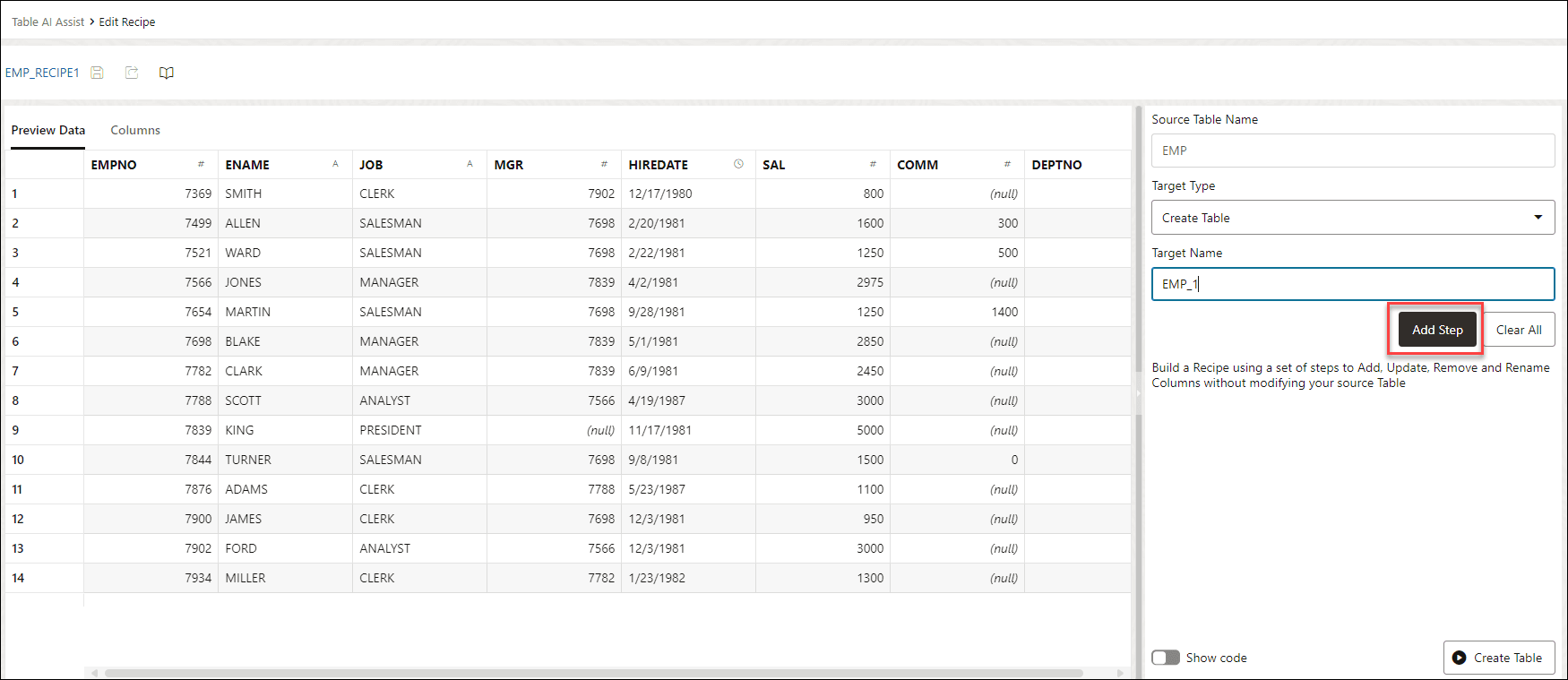

- Seleccione la tabla que se va a modificar.
En Launchpad, seleccione el menú Table AI Assist en el conjunto de herramientas de Data Studio.
En la página Asistencia de IA de tabla, puede buscar la tabla existente en el campo de búsqueda de la parte superior de la página o verla en la lista de tablas. En este ejemplo, seleccione la tabla EMP.
- Cree una receta nueva.
- Haga clic en + Nueva receta para crear una nueva receta.
Puede crear una receta mediante un juego de pasos para agregar, actualizar, eliminar y cambiar el nombre de las columnas sin modificar la tabla de origen.
- Seleccione el tipo de destino y el nombre de destino para ver los cambios que realiza en los datos de origen.En el panel de la derecha de la página Table AI Assist, especifique los siguientes valores de campo:
- Nombre de la Tabla de Origen: es el nombre de la tabla de origen. En este ejemplo, es EMP.
- Tipo de destino: puede seleccionar una de las siguientes opciones:
- Crear vista: esta opción crea una vista mediante los pasos de la receta y actualiza los valores de columna mediante expresiones de columna en la vista. Las vistas solo contienen columnas y expresiones seleccionadas. Las vistas no almacenan datos.
- Crear tabla: esta opción crea una nueva tabla mediante los pasos de la receta. Los datos se almacenan en todas las columnas, incluidas las columnas agregadas mediante la receta. Almacena los valores de columna actualizados.
- Modificar tabla: esta opción agrega, elimina y cambia el nombre de las columnas de la tabla de origen y almacena los valores de columna actualizados mediante los pasos de la receta. Las nuevas columnas se agregan como columnas virtuales mediante expresiones (no almacenan datos).
- Consulta: esta opción crea una consulta mediante los pasos de la receta.
En este ejemplo, creará una tabla.
Nombre de destino: introduzca el nombre de la tabla o vista recién creada. Es una tabla o una vista depende de la selección en el campo desplegable Tipo de Destino.
En este ejemplo, verá EMP_1.
- Agregue pasos para crear la receta que se compone de varias acciones de columna.
- Haga clic en Agregar paso para actualizar los datos tabulares de origen.

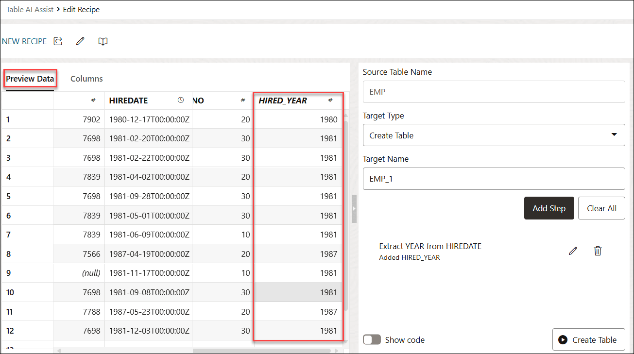

- Seleccione Año de
HIREDATE. - Haga clic en Ask AI.
- Haga clic en Nueva columna para crear una nueva columna y almacenar el valor Año a partir de
HIREDATE. - Haga clic en Agregar paso para crear una receta.

- Consulte los resultados
- Puede ver la receta recién agregada en el panel de recetas principal de la página Asistente de IA de tabla.
- Puede seguir agregando pasos de forma progresiva, modificando los datos de origen, almacenándolos en la tabla o vista de destino y ver los datos actualizados en el separador Vista previa de datos.
Puede ver la cabecera de columna recién agregada en cursivas.

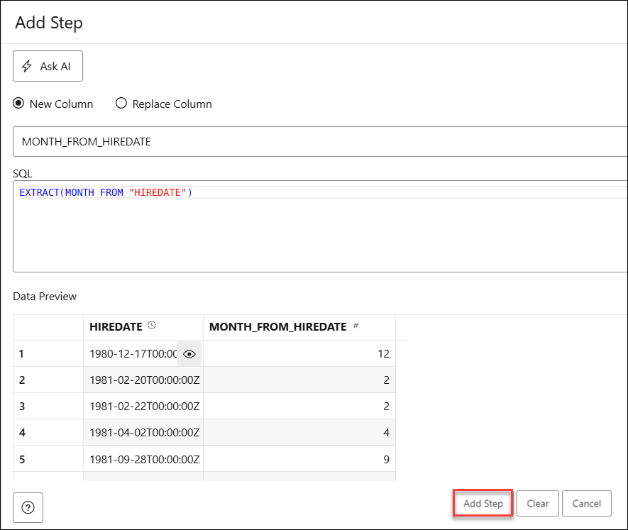

Vamos a realizar otra operación para agregar una nueva columna que conste de "mes" extraído de la fecha de contratación.
- Haga clic en Agregar paso. En el campo de texto Introducir una petición de datos en lenguaje natural o especificar SQL para la columna, proporcione alguna petición de datos en lenguaje natural de lo que desea hacer, como
month from hiredate - Haga clic en Ask AI.
La expresión SQL que se utilizó para crear esta columna se muestra en el campo SQL.
Desplácese a la derecha de la tabla para ver la columna MONTH_FROM_HIREDATE recién agregada que se muestra en la sección Vista previa de datos.
