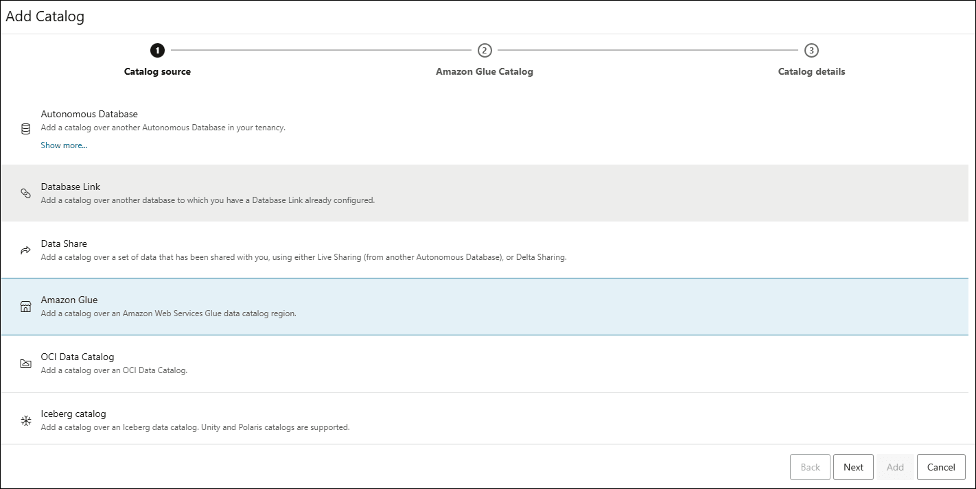

Montar Amazon Glue como Catálogo
Puede montar catálogos desde conexiones de datos registradas de AWS Glue.
  1. En la página Catálogo, seleccione Gestionar catálogo.
  2. Haga clic en +Agregar.
  3. En la página Agregar catálogo, seleccione Amazon Glue en Origen de catálogo.
  4. Haga clic en Siguiente para continuar con el separador Catálogo de Amazon Glue.
  5. En el separador Amazon Glue Catalog, especifique los siguientes detalles:
    • Credencial para la conexión de Data Catalog: seleccione una credencial de la lista desplegable.
    • Región: seleccione una región de la lista desplegable.
  6. Haga clic en Siguiente para avanzar al separador Detalles de catálogo. Especifique los siguientes valores de campo en el separador Detalles de catálogo:
    • Nombre de catálogo: introduzca el nombre que desea utilizar en Data Studio para hacer referencia al catálogo.
    • Descripción del catálogo: introduzca una descripción del catálogo.
  7. Haga clic en Crear para montar la región de AWS Glue Data Catalog como catálogo.
Después de haber montado correctamente un nuevo catálogo en una región de AWS Glue Data Catalog, puede seleccionar el catálogo en Catalog Explorer y buscar datos en él.

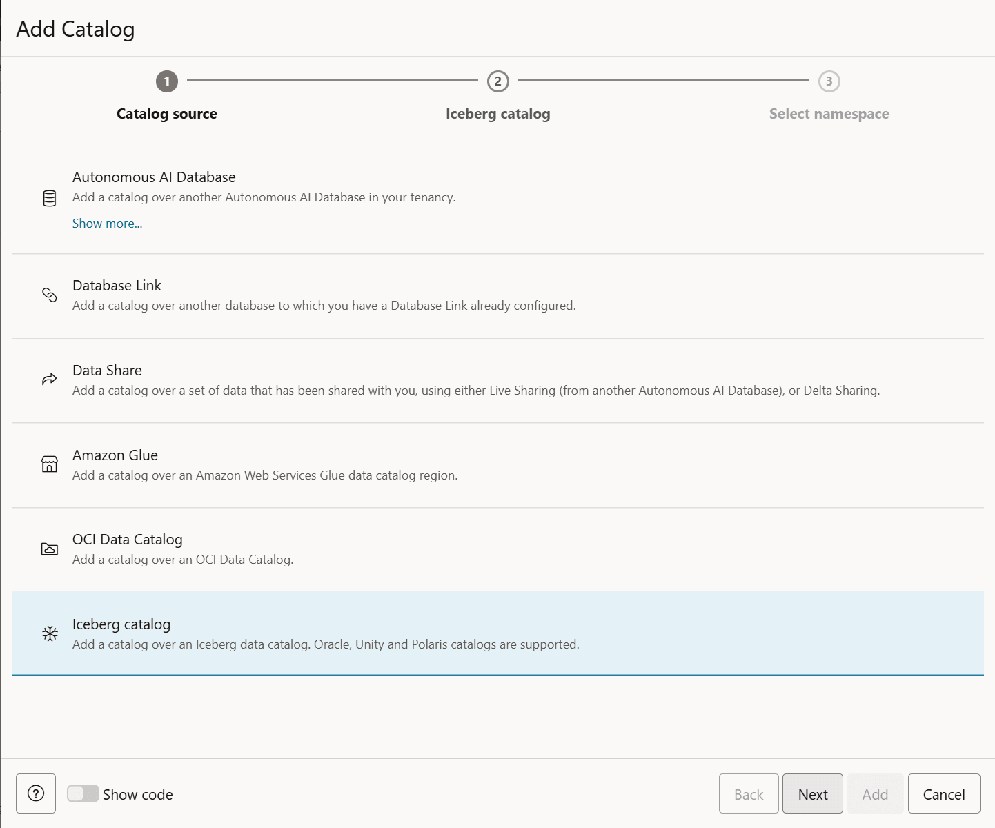

Montaje de un catálogo sobre un catálogo REST de Iceberg
Puede montar diferentes tipos de catálogos REST de Iceberg, por ejemplo, Polaris, Databricks Unity y Snowflake Horizon. Para integrar los catálogos REST de Iceberg a través de Data Studio, asegúrese de que su catálogo de Iceberg esté correctamente configurado y accesible.

Para montar un Catálogo Polaris sobre un Catálogo REST de Iceberg:
  1. En la página Catálogo, seleccione Gestionar catálogo. Haga clic en +Agregar.
  2. En el cuadro de diálogo Agregar catálogo, seleccione Catálogo de Iceberg en el separador Origen de catálogo.
    Haga clic en Siguiente.

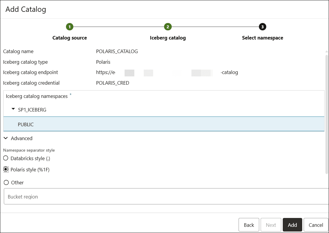

  3. Especifique los siguientes valores de campo en el separador Origen de catálogo del cuadro de diálogo Agregar catálogo:
    • Nombre del catálogo: introduzca el nombre del catálogo con el que desea montar el catálogo de Iceberg.
      Por ejemplo, Polaris.
    • Tipo de catálogo de Iceberg: seleccione el tipo de catálogo de Iceberg. Las opciones admitidas incluyen Oracle, Unity, Polaris y Custom.
      Seleccione Oracle para montar el catálogo de datos de AI como un catálogo Iceberg.
    • Punto final del catálogo de Iceberg: especifica la URL de la cuenta del catálogo de Polaris. El punto final para el catálogo Polaris de Snowflake suele tener el formato https://<account_locator>.snowflakecomputing.com/polaris/api/catalog. Para obtener más información sobre los formatos de identificador de cuenta, consulte la documentación de Snowflake.
    • Credencial de catálogo de Iceberg: seleccione una credencial de la lista de credenciales disponibles en la lista desplegable. Si no tiene una credencial, puede crear una. Seleccione Create Credential. En el cuadro de diálogo Crear credencial, especifique los siguientes valores de campo:
      • Nombre de credencial: introduzca el nombre de la credencial. Por ejemplo, POLARIS_CRED.
        En Obtener nuevo token de portador,
        • Punto final de token de acceso: introduzca el punto final que gestiona la recuperación del token de portador. Este punto final se ha diseñado para facilitar la autenticación mediante el intercambio de credenciales de cliente (ID de cliente y secreto) para un token de acceso.
          El punto final /v1/oauth/tokens está en desuso en Iceberg versión 1.6.0 y se eliminará en la versión 2.0. En su lugar, se recomienda confiar en proveedores externos de OAuth2. Consulte Autenticación OAuth para obtener más información.
        • Tipo de otorgamiento: seleccione Credenciales de cliente.
        • ID de cliente: especifique el ID del cliente.
        • Secreto de cliente: especifique el secreto de cliente.
        • Scope: PRINCIPAL_ROLE:ALL.
          Haga clic en Obtener token.
          Se rellena el campo Token de portador.
        Haga clic en Create Credential.
        POLARIS_CRED se muestra como credencial de catálogo de Iceberg.

      Haga clic en Siguiente para continuar con el separador Catálogo de Iceberg.
  4. En el separador Catálogo de Iceberg, puede especificar los siguientes valores de campo:
    • Espacios de nombres de catálogo de Iceberg: este campo muestra la organización jerárquica de las tablas. El punto final del catálogo de Iceberg consta del espacio de nombres raíz. Seleccione el espacio de nombres en el que desea que se monte el catálogo.
    • Estilo de separador de espacios de nombres: seleccione Estilo de polarización. Éste es el valor por defecto. Seleccione cualquier valor en función de la configuración del catálogo.
      Se prefiere que mantenga el valor por defecto.
    • Región de cubo: introduzca la región de cubo. Por ejemplo, us-west-2.
      Los puntos finales del catálogo Iceberg sirven como interfaces para gestionar las tablas Iceberg almacenadas en el almacenamiento en la nube como S3. La región del cubo hace referencia a la ubicación geográfica en la que se aloja el cubo de S3.
      Este campo es obligatorio para los catálogos Polaris.
    Haga clic en Agregar.
    Después de haber montado correctamente el nuevo catálogo, puede ver el catálogo Polaris en la página Gestionar catálogos. Puede desactivar o suprimir el catálogo desde esta página.
Ver el catálogo de Polaris montado en el explorador de catálogos

Para montar un catálogo de Unity sobre un catálogo REST de Iceberg:
  2. En el cuadro de diálogo Agregar catálogo, seleccione Catálogo de Iceberg.
  3. Haga clic en Siguiente.
  4. Especifique los siguientes valores de campo en el separador Origen de catálogo del cuadro de diálogo Agregar catálogo:
