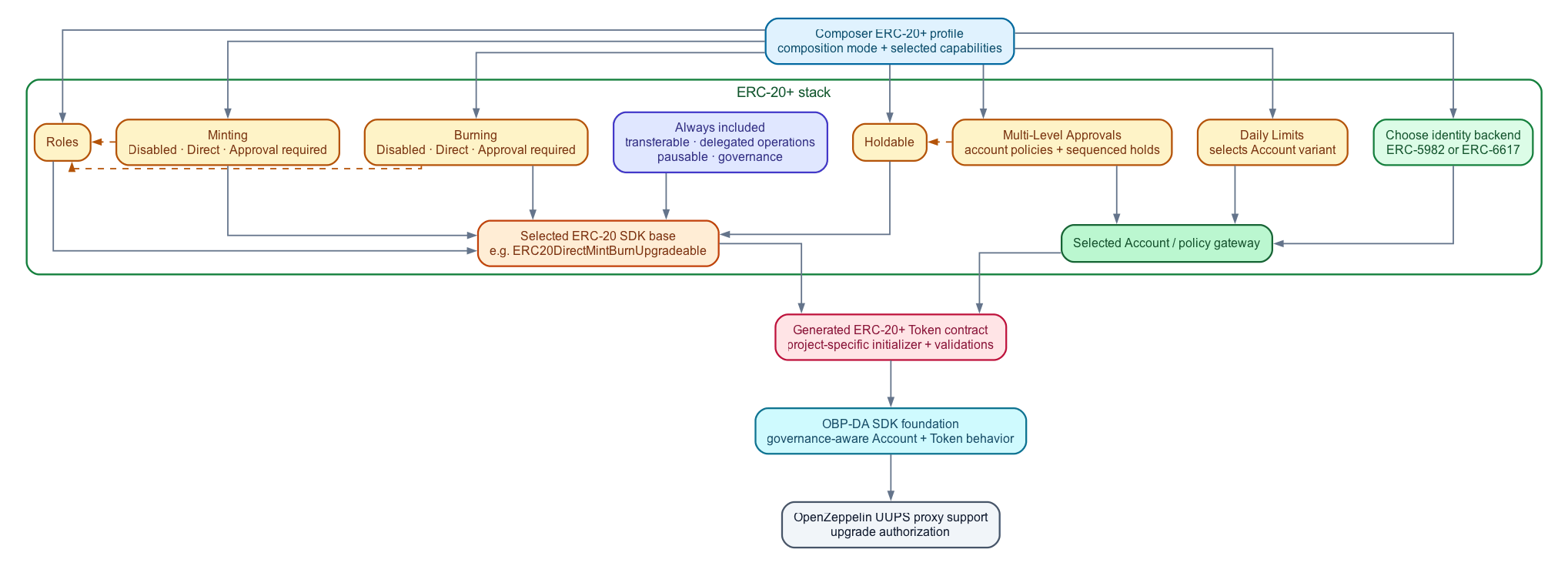

El siguiente diagrama ilustra las capacidades de las implementaciones estándar de token ERC-20 ampliadas.
Diagrama arquitectónico del estándar ERC-20+

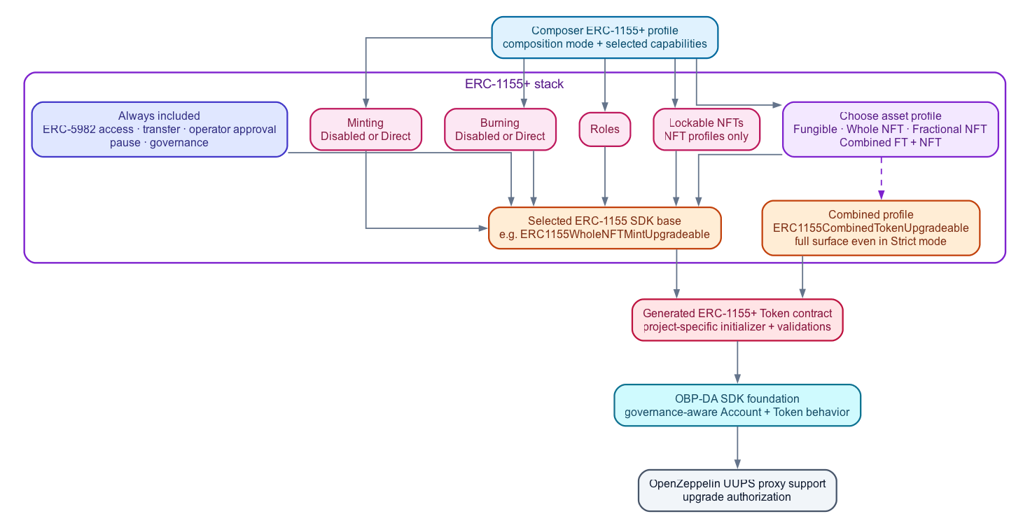

El siguiente diagrama ilustra las capacidades de las implementaciones extendidas del estándar de token ERC-1155.
Diagrama arquitectónico del estándar ERC-1155+
