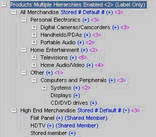

En el siguiente ejemplo se utiliza la dimensión Products en la base de datos ASOsamp.Basic:
En esta imagen se muestra la dimensión Productos, como se describe en el texto que sigue a la imagen.
La dimensión Productos tiene dos jerarquías: Toda la mercancía y la mercancía de gama alta, que es una jerarquía alternativa. La mercancía de gama alta tiene un miembro de nivel 0 almacenado: miembro almacenado. La dimensión Products no tiene ninguna dimensión de atributo asociada.
Miembros Todas las Mercancías y Mercancías de gama alta usan log(2) = 1 bit.
Si la mercancía de gama alta de la jerarquía alternativa no tenía ningún miembro de nivel 0 almacenado, los miembros superiores de cada jerarquía (y las dimensiones de atributo asociadas) utilizarían cada uno 0 bits.
El cálculo del número de bits requerido por cada nivel 0 secundario:
All Merchandise = 1 bit
   Personal Electronics, Home Entertainment, Other = 1 + log(3) = 3 bits
      Digital Cameras/Camcorders, Handhelds/PDAs, Portable Audio = 3 + log(3) = 5
         Children of Digital Cameras/Camcorders = 5 + log(3) = 7
         Children of Handhelds/PDAs = 5 + log(3) = 7
         Children of Portable Audio = 5 + log(2) = 6
      Televisions, Home Audio/Video = 3 + log(2) = 4
         Children of Televisions = 4 + log(5) = 7
         Children of Home Audio/Video = 4 + log(4) = 6
      Computers and Peripherals = 3 + log(1) = 3 **
      Systems, Displays, CD/DVD drives = 3 + log(3) = 5
         Children of Systems = 5 + log(2) = 6
   High End Merchandise = 1 bit
      Flat Panel, HDTV, Stored Member = 1 + log(3) = 3 bits
Member Computers and Peripherals tiene el mismo número de bits (3) que su padre Other.
El número máximo de bits utilizados por cualquier niño de nivel 0 en la dimensión Productos es 7 (Niños de Cámaras Digitales y Niños de Televisiones). Por lo tanto, Products utiliza 7 bits, que es menor que el límite de tamaño de dimensión de 64 bits.
