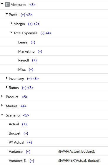

Supongamos que ha realizado los siguientes cambios en Sample Basic, como se muestra en el esquema que se muestra a continuación:
  • Se ha agregado un hijo, Arrendamiento, en Gastos totales en la dimensión Medidas
  • Se ha agregado un secundario, PY Actual, a la dimensión Scenario
Figura 24-3 Medidas modificadas y dimensiones de escenario
Ejemplo de sección de esquema básico, con medidas modificadas y dimensiones Scenario.
Supongamos que los valores de datos de 1000 y 2000 se cargan en Presupuesto -> Gastos totales para Colas y Cerveza raíz, respectivamente. Estos valores se deben asignar a cada categoría de gasto, distribuyendo equitativamente los valores en función de los secundarios no faltantes de Total de gastos de PY Real. Los valores asignados se deben redondear al dólar más cercano.
